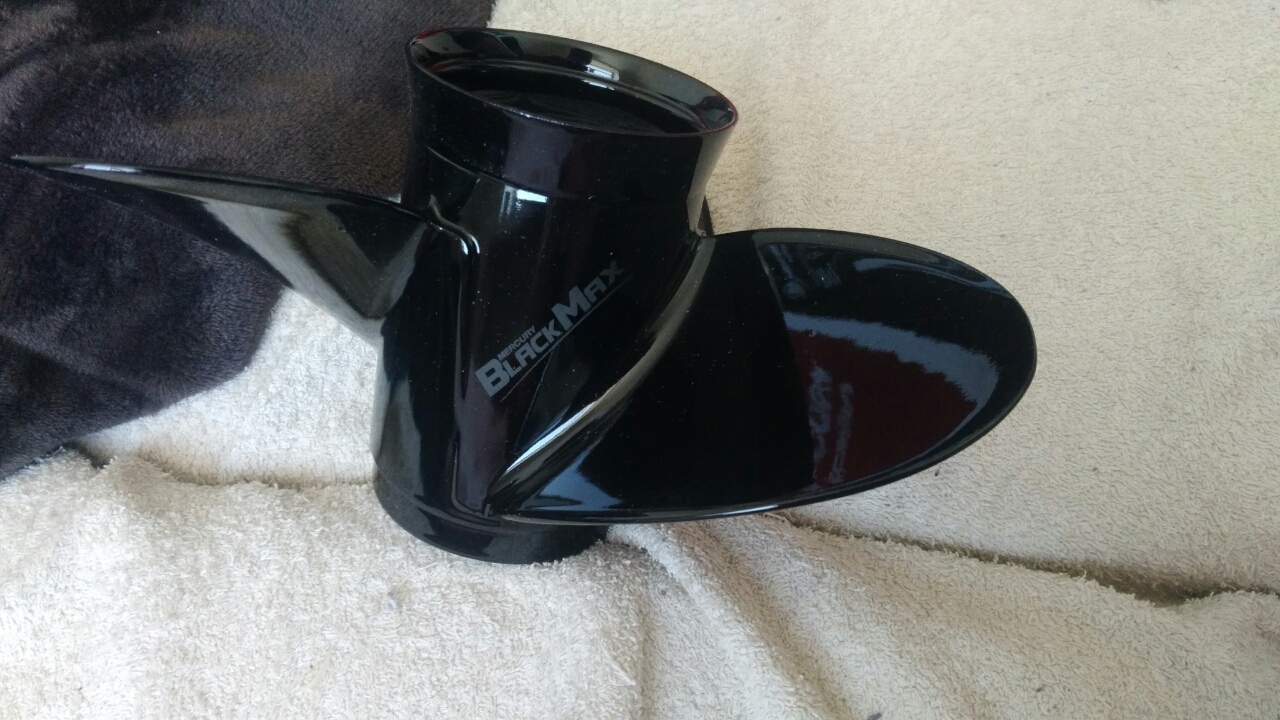

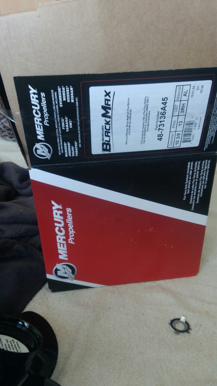

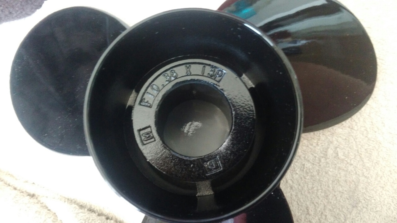

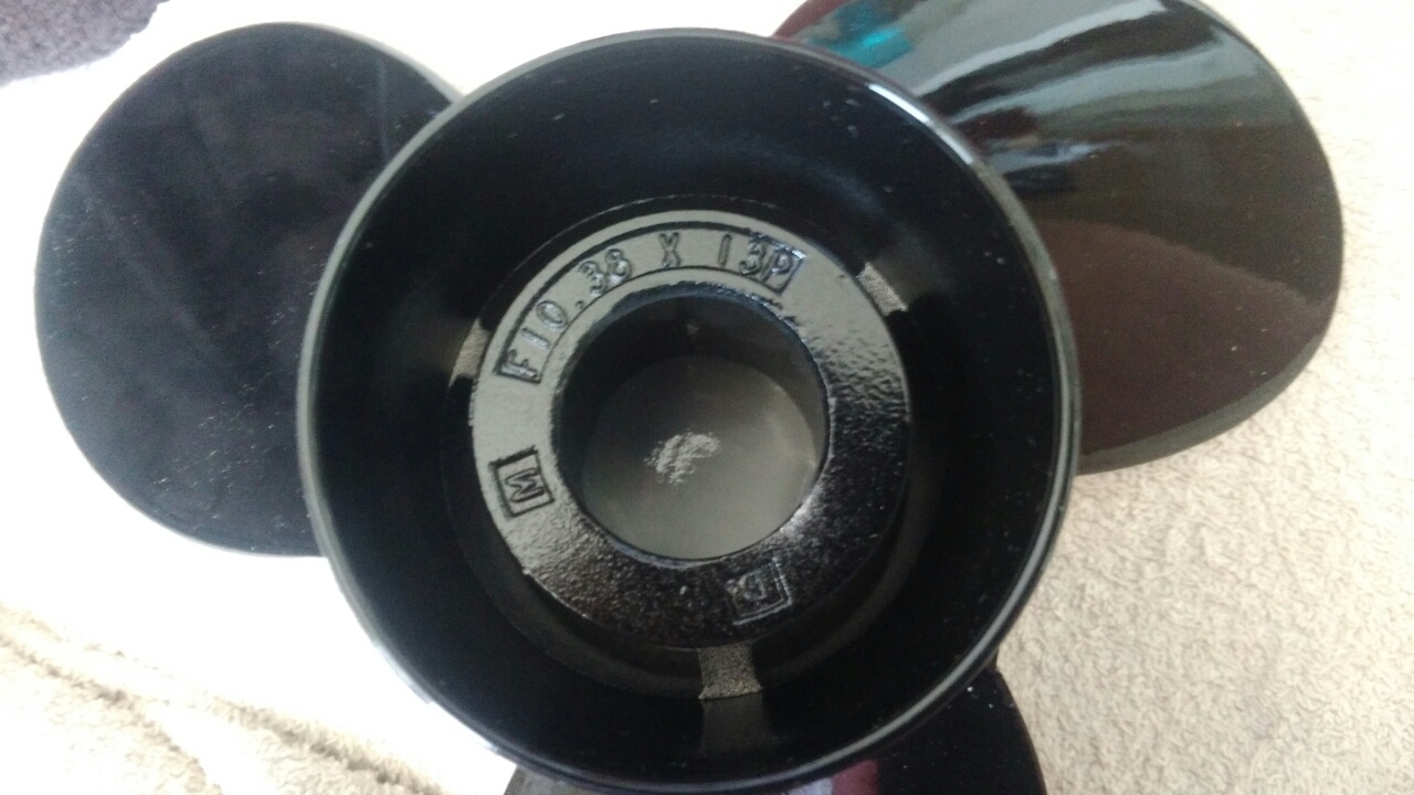

Прогресс 4 меркурий 40 4 такта 2008 года. Редуктор 1:83.
Винт BlackMax 13ый. (Более подробно на фото)
По хорошему, Волжскому течению 3 человека 42 км/ч.
С 4 людьми на борту выходит заметно бодрее, чем на 14ом винте. В пятером думаю будет плохо.
Не понимаю как некоторые достигают на прогах с сороковками 50км/ч
Также есть 14ый винт Quiksilver. Максимальная скорость 46км/ч вдвоём при сильном течении. Без течения вдвоем 42-43 км/ч.
Вчетвером 35км/ч. Выход на глиссер очень долгий. Оптимально с таким винтом 1-3 человека.
Был также 12ый винт. Максималка 1-3 человека 38-39км/ч. Но зато с этим винтом быстро выходит на глиссер с 5 людьми + вещи
К большому сожалению тахометра нет

Что то не так в датском королевстве.
Прог на Нептуне хаживал, а это 23 кобыл.
3 907
Желательно сделать грамотную диагностику мотора. Замер компрессии, проверка системы зажигания, проверка смеси и так далее.
Очень похоже на то, что мотор не развивает максимальной мощности.
Разумеется настройки мотор- лодка, так же надо сделать все грамотно.
Тахометр неотъемлемый прибор, без его показаний сложно определить "кто виноват".

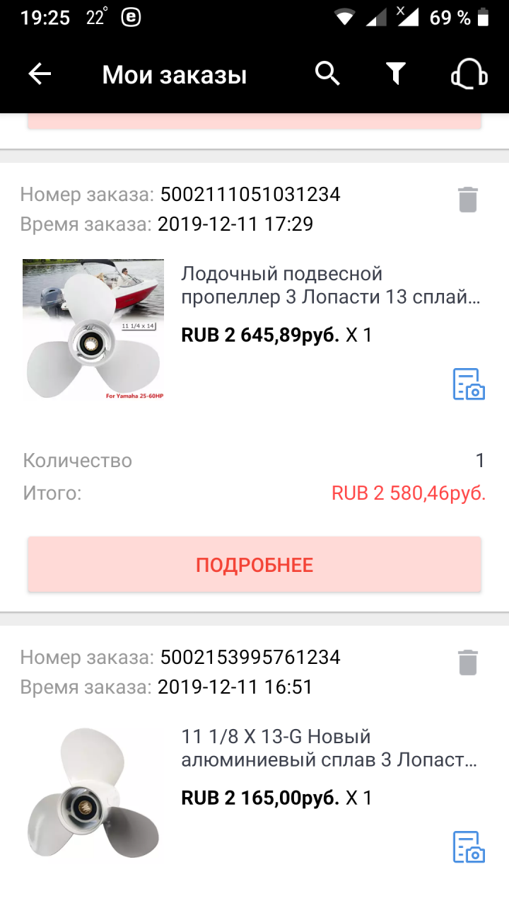

Пришли винты с Али экспресс. 13 и 14. Маркировка как на оригинале. Удалось опробовать 14. На моем комплекте скорость 60-61 км/ч. Обороты 610 + отсечка. Не тянет он на 14. Везёт он лодку как 13 оригинал. Качество вроде норм. На малом лодку не колбасит. И лопасти от нагрузки не загибает. А то помнится кто-то об этом писал. Итог: винт за 2600 себя полностью оправдывает!

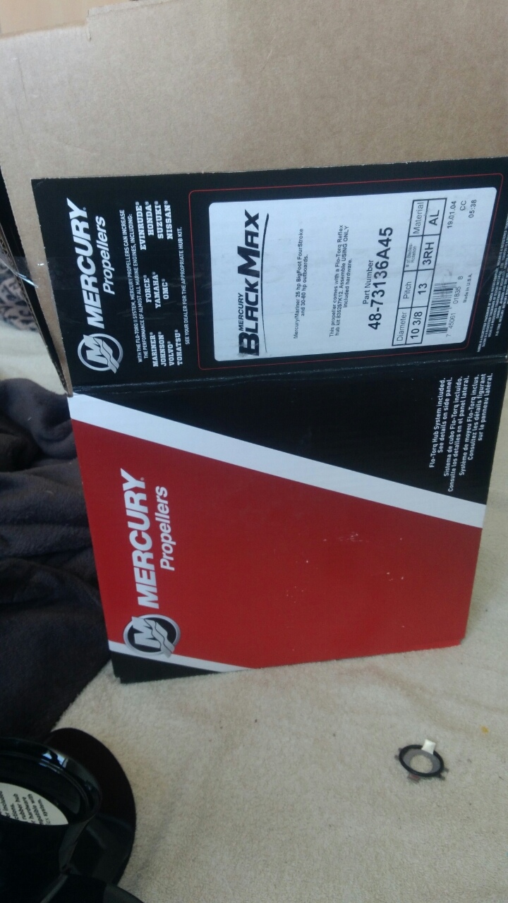

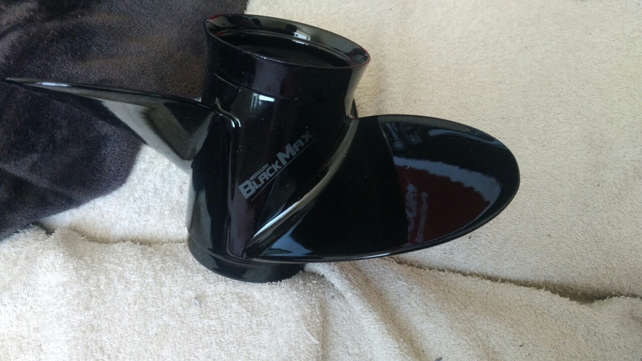

На четверке+ Ямаха 40 13 винт 52 км по течению. Такие были показатели на моем предыдущем комплекте.

Двоих, троих, четверых как повезёт напиши. 2600 ₽ это просто подарок для шестидесятки. На пятьнаху винт в два раза дороже стоит.
Думаю нужно синхронизировать карбюраторы. Подскажите, есть у нас в Саратове места, куда можно подъехать по воде для их настройки?

Вообщем попробовал винт по нагрузкой. 4 человека кроме меня. Обороты мотора 5600. Скорость 54-56 км/ч.

Брал здесь.
#Aliexpress 3 814,19 руб. 20%OFF | Лодочный подвесной пропеллер, 3 лопасти, 13 Сплайнов, алюминиевый белый цвет, 663-45958-01-EL для подвесных двигателей Yamaha, 25-60HP
https://a.aliexpress.ru/_eLlI5e. Только цена уже выше.
