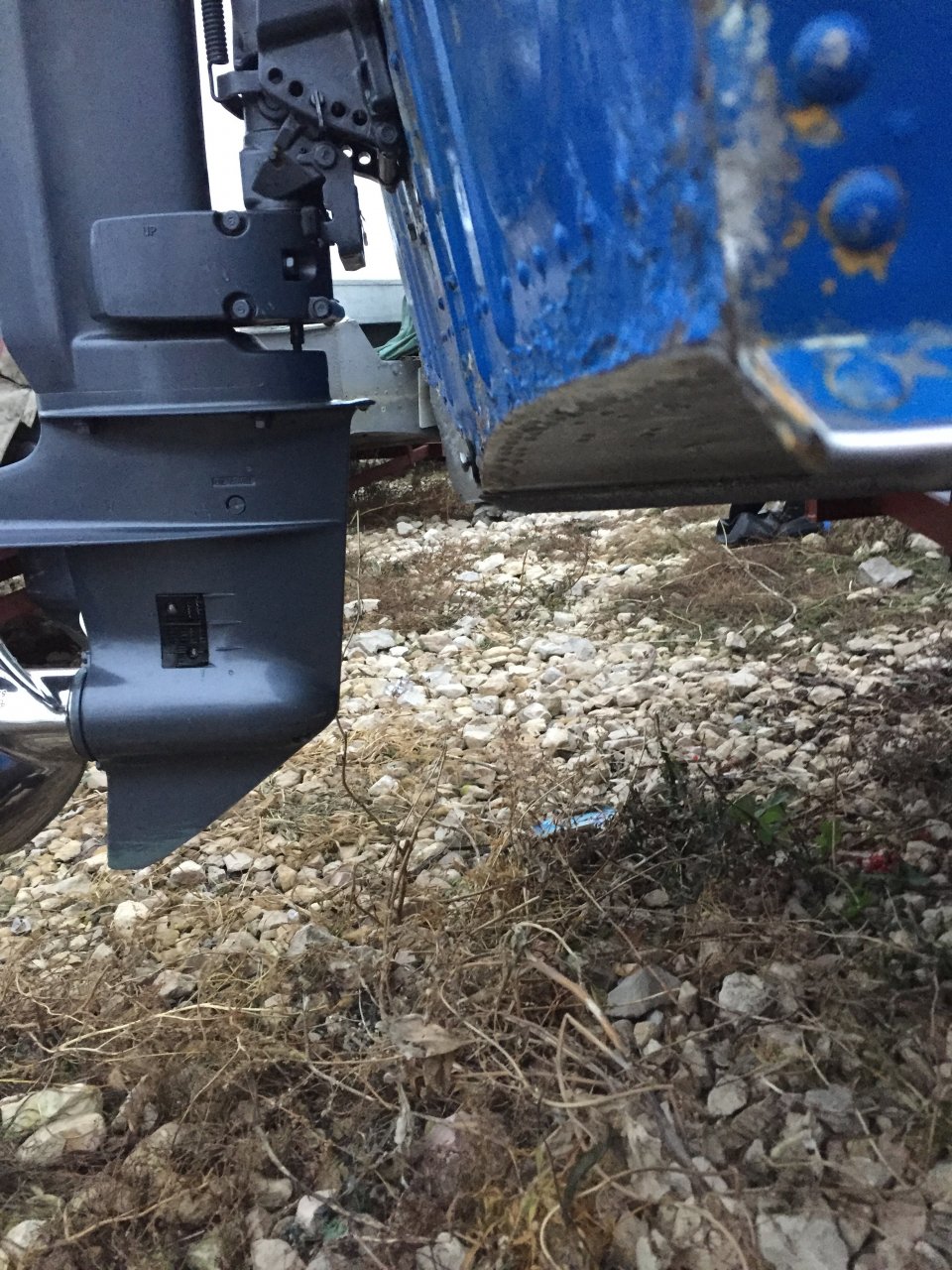

Прогресс-2 Куйбышев, Yamaha-25 (именно 25 без всяких переделок, пока еще) BWCS, 3-я дырка (она же средняя), мотор поднят над рецессом на 24 мм, посредством деревянной подкладки, выше не могу, некуда будет крутить струбцыны, а по науке надо еще 3мм.

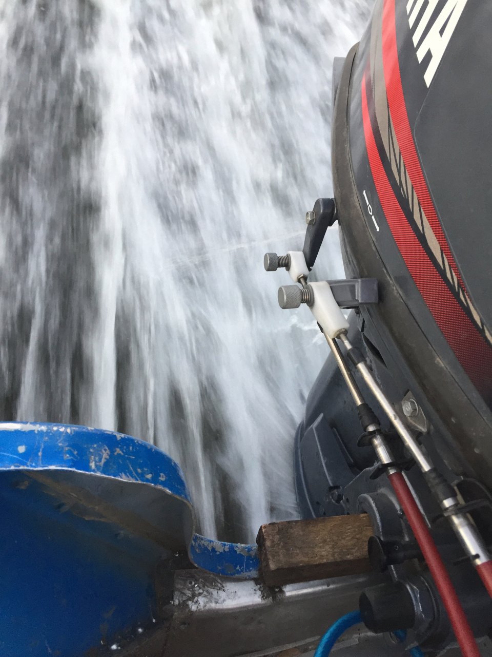

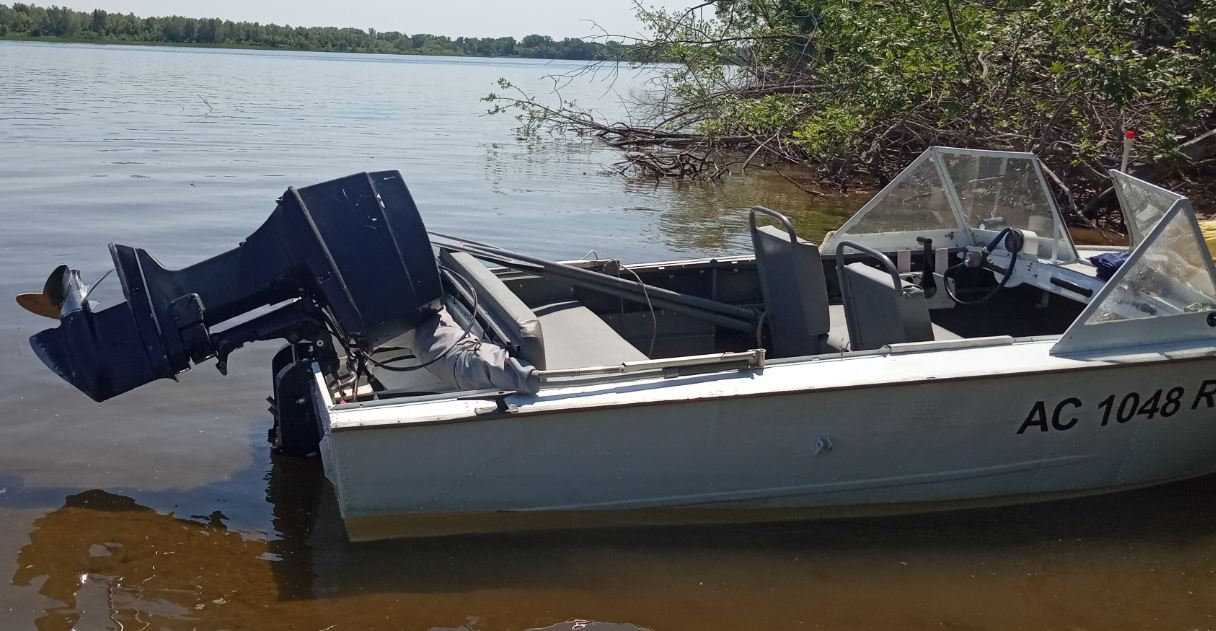

Добавлю еще к вопросам про установку и скорость:
Мотор установлен вот так:
167884
167885
При движении брызгоотбойник находится НАД водой :
167886
Сегодня пробывал ходить на номинале (5000 об) Скорость возрастает на 5-6 км/ч, расход поднимается на 1,5-2 литра в среднем.
Тестовый заход сделать на 3 часа, более точно смогу сказать уже весной, винт на 2-ом фото.
5000 - 35-36 км/ч
1 885
Посмотреть вложение 167884Посмотреть вложение 167885
5000 - 35-36 км/ч
