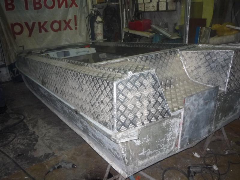

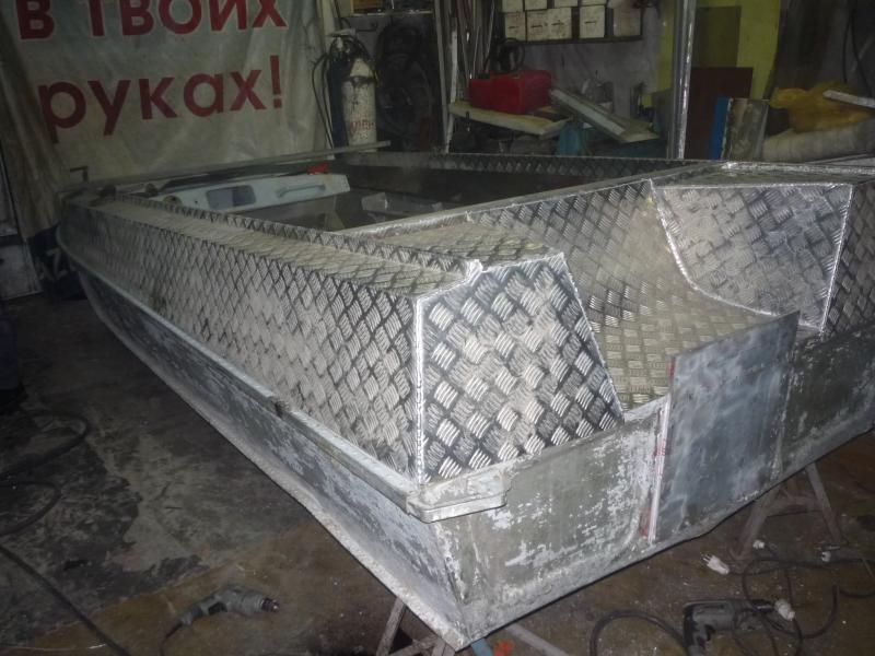

...Олег, как и чем гнул? Мне тоже предстоит несколько элементов гнуть, узнавал, но они только минимум 14 см могут сделать П-образный загиб, а мне надо 7 см. Кстати, какая толщина? Я думаю для своей на борта 1,5 мм хватит же?
Oleg_samara
18.01.2017
2 892
2 474

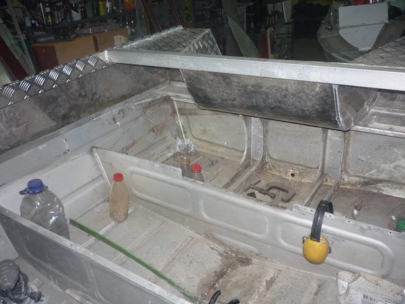

Денис гнуть отвозил на компьютерную гибку с кривым ножом для закрытых полостей , поскольку длина 3 метра обошлось в 2000 рублей за 8 гибов плюс резка , поищи у кого то должно быть такое оборудование, коммингс согнули швеллером на 20 мм , советую его сделать как на последующих казанках , тент крепить проще , да и лишняя жесткость палубы
,полутораметровые гну сам . Толщину квинтета взял 2,0 мм , он здорово жестче 1,5 под нее подложку из Д16 Т подкладывать приходиться на больших площадках , вот к примеру, поверх на силовой каркас против скольжения из 1,2 рифленку положу через герметик, пусть трудоемко , но для экономии веса оправдано, а в сапогах по этому месту нацантуешся .

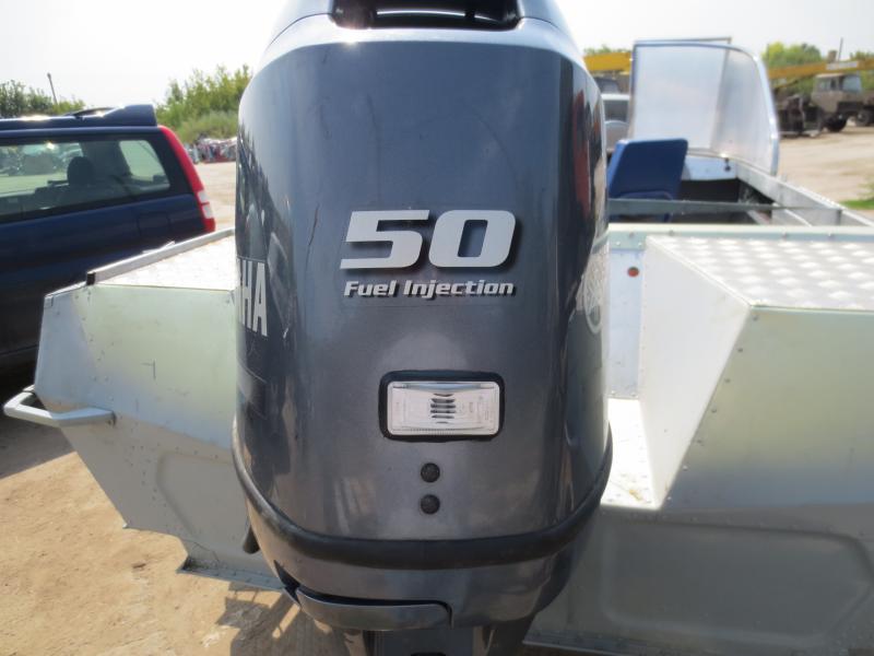

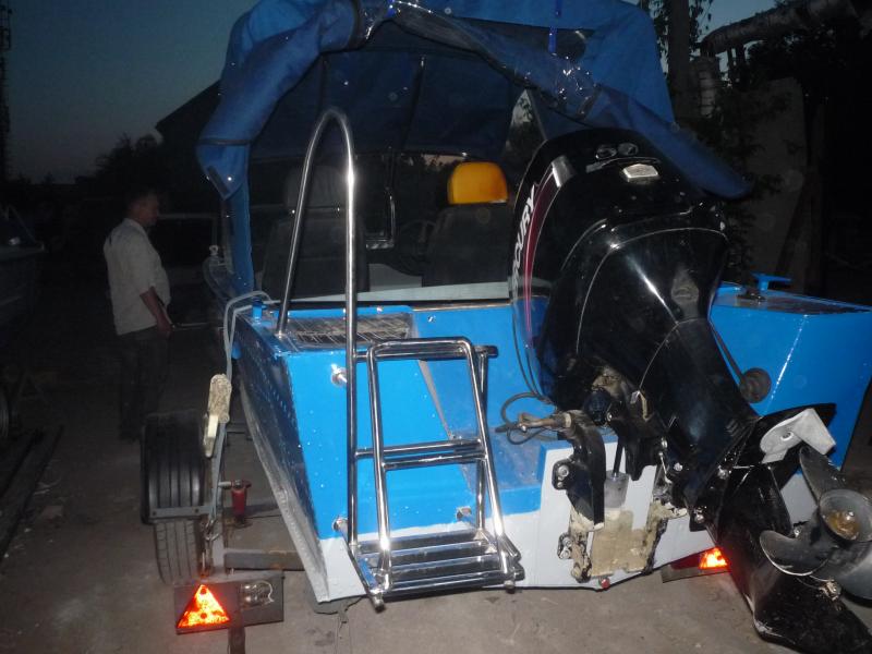

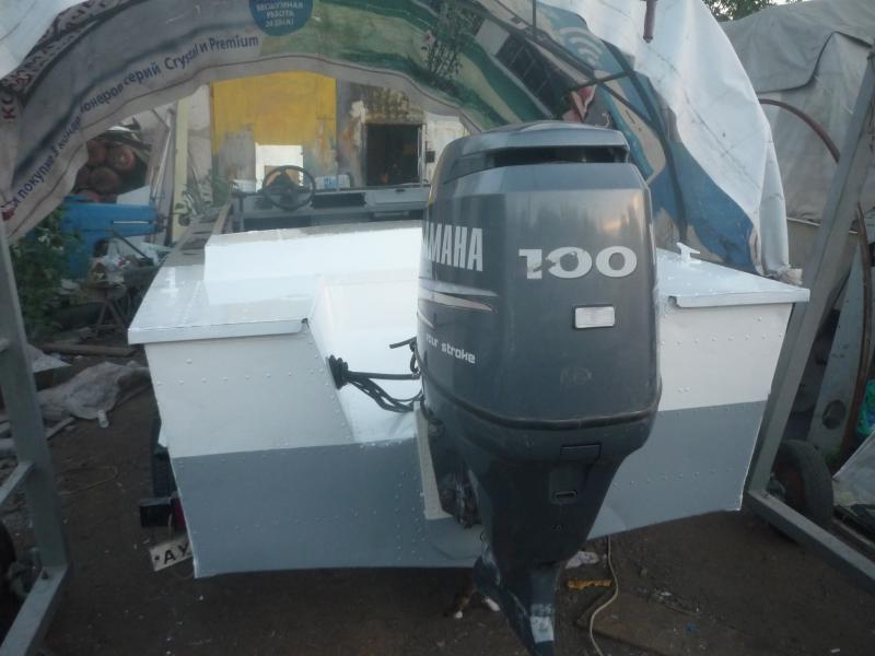

За то тени от мотора НЕТ , полные 135 град , БЕЗОПАСНОСТЬ превыше всего . Даже инспектор признал" повиливанием мотора можно пренебречь " .

...Олег, а они могут отсечь лишнее сразу после сгибания? у меня одна ширина в корме, другая ширина в носу. но это нужно сделать только после сгиба под 110 градусов.

...в моей теме глянь пожалуйста, где я синюю лодку показал, там обведено красным. вот такие нужно сделать.

В твоей теме ответил .

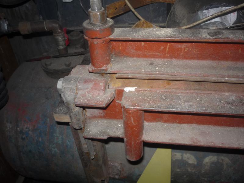

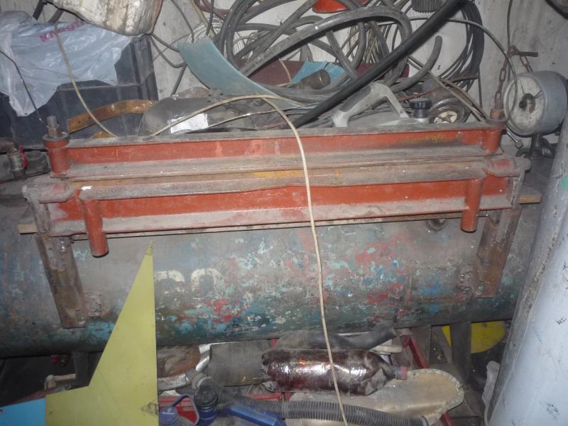

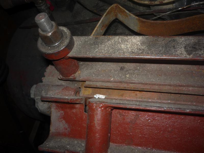

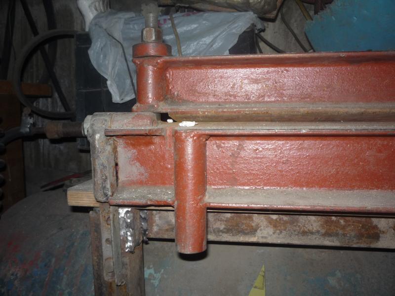

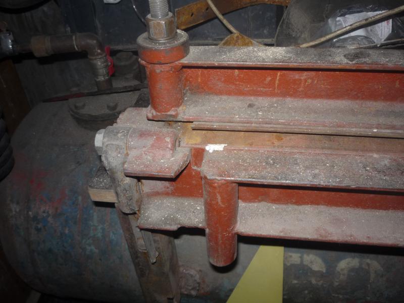

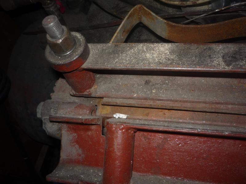

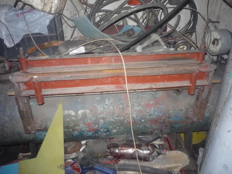

Самодельная гибка из швеллеров №8 , длина гиба 850 мм , ручки не всавлены.

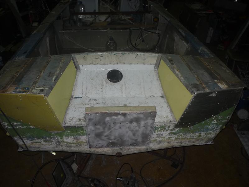

Подранок стал оперяться .

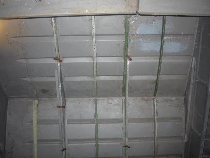

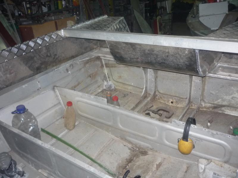

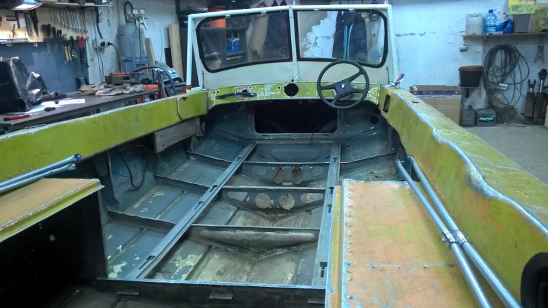

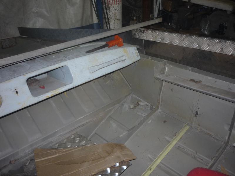

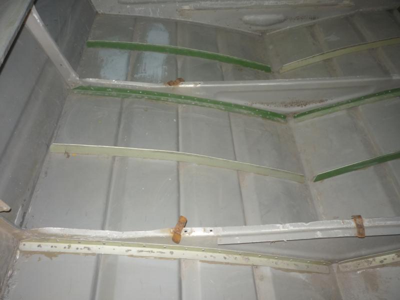

Да Дим фалшборт поднят на 90 мм , это изначально было задумано при замене подранного верха , под привальником лодка почти девственного состояния , по этому не дожидаясь лопин и трещин начали усилять силовой набор днища .

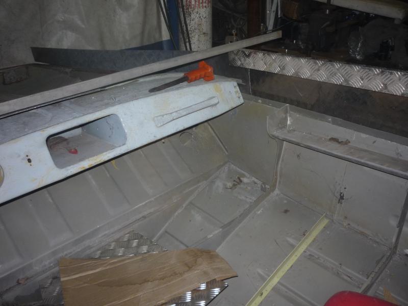

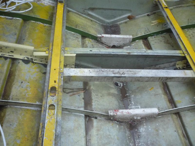

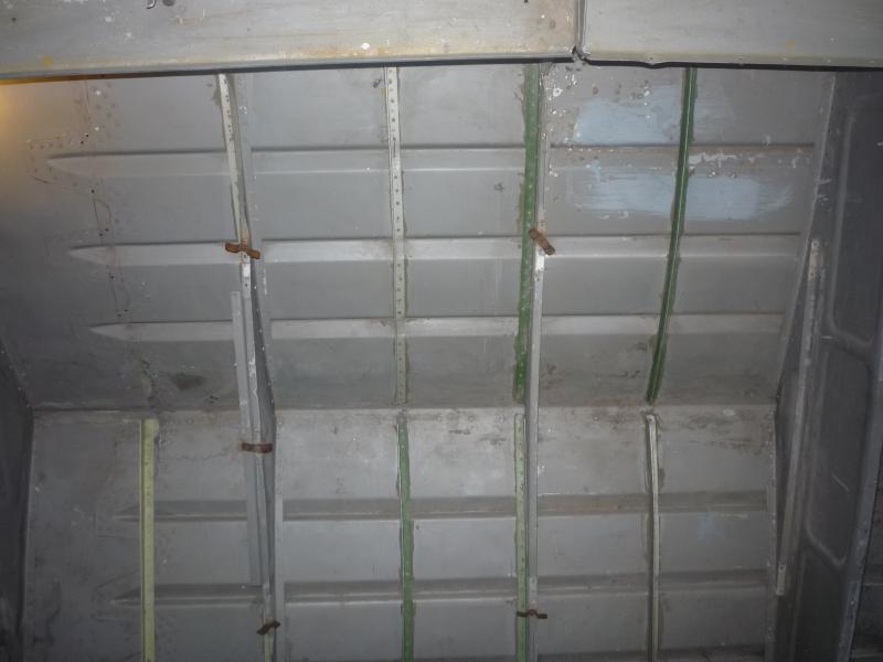

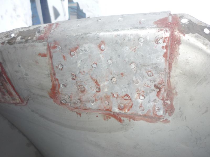

Олег, к уголкам будет лист или так?
Oleg_samara
18.01.2017
2 892
2 474

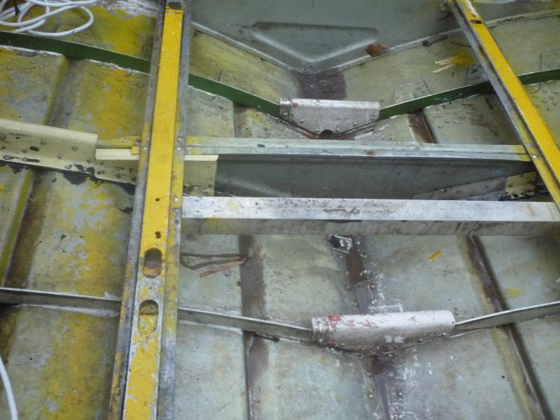

В середине косынкой состыкую , пока не успел , также как вот на такой же Казе .

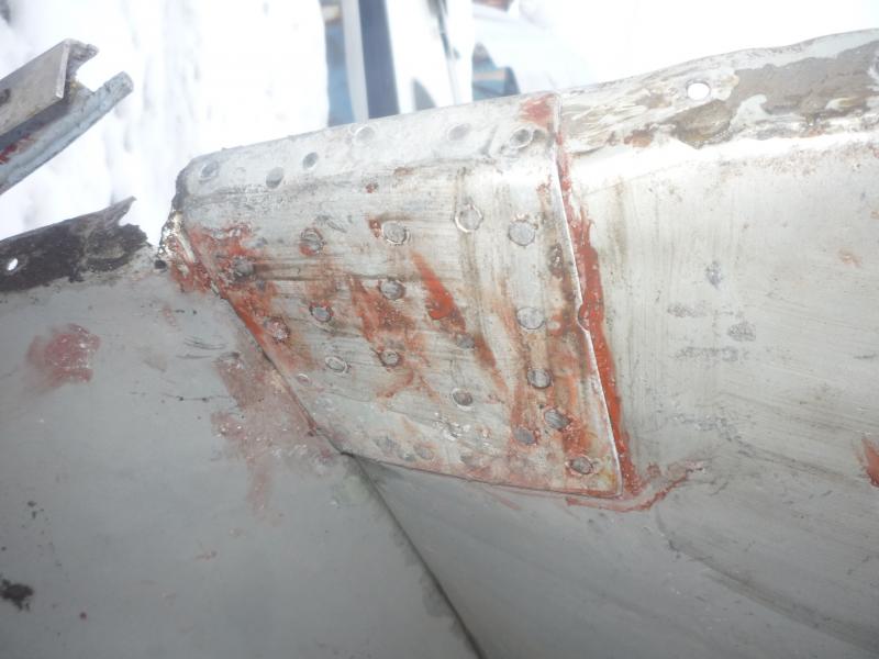

...Олег, а у меня кажется в углах такие косынки стоят. В кильсоне.

Oleg_samara сказал(а):
...могу ошибаться конечно, но помню что под ними мусор вычищали, там отверстия забиты были. Сфоткать не смогу пока, снег в лодке, ещё пока на улице стоит. Ротана отдадим, и поставим в бокс.
