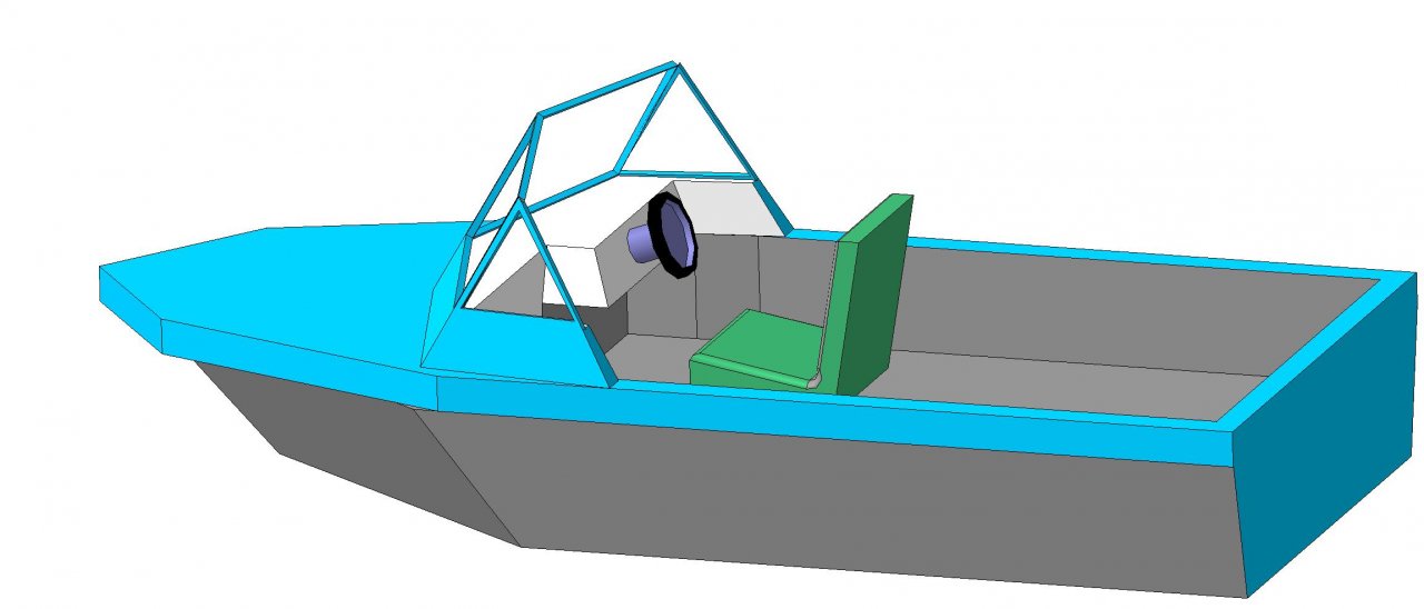

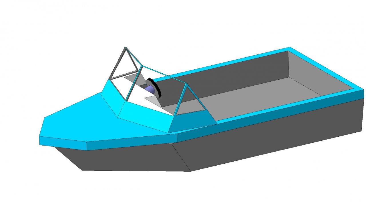

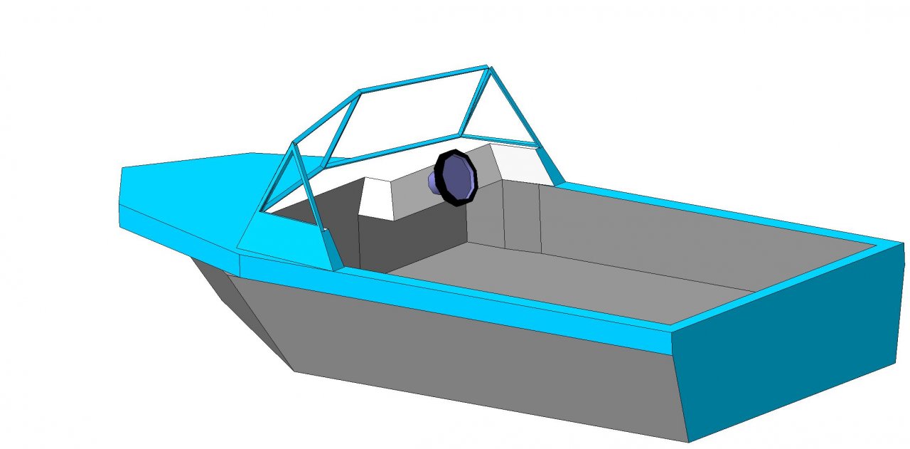

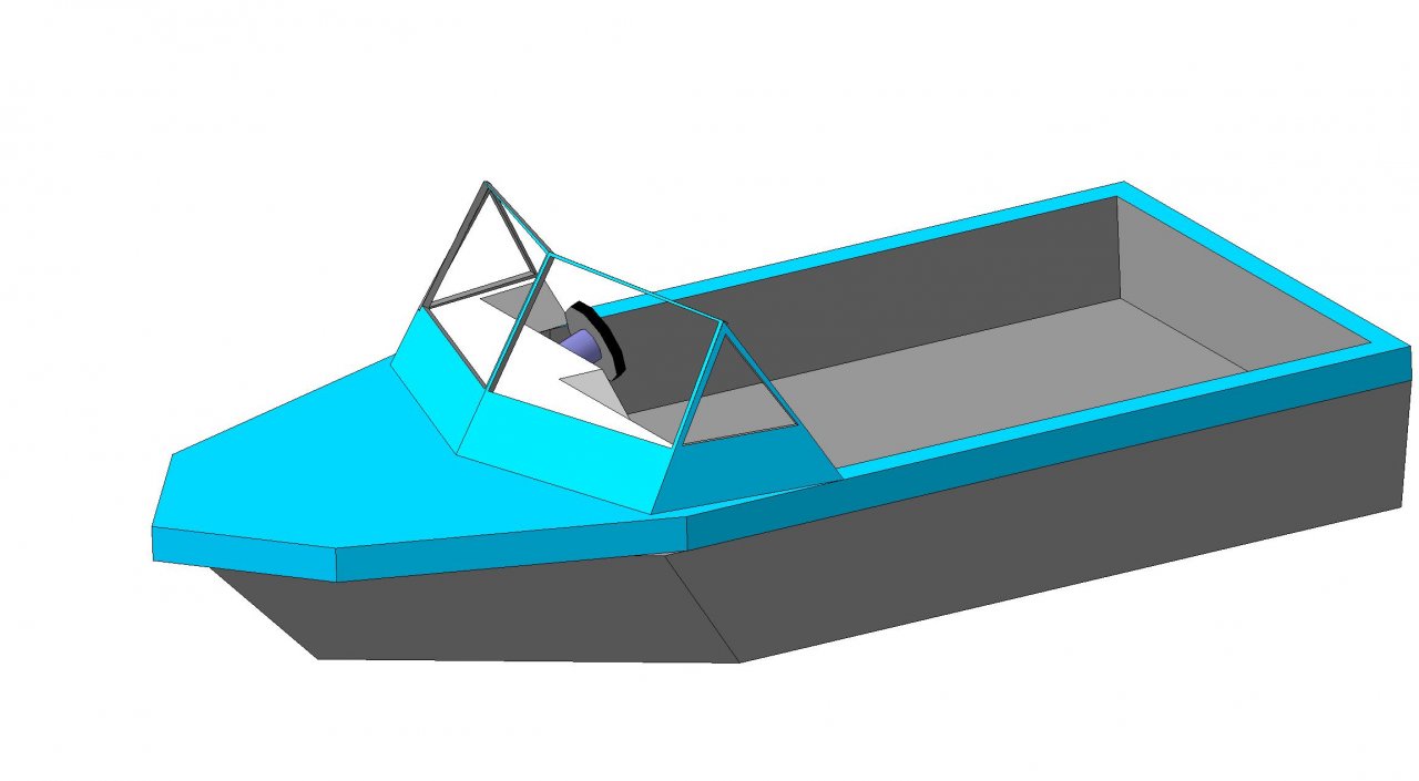

Предлагаю обсудить надстройку для Казанки 5.

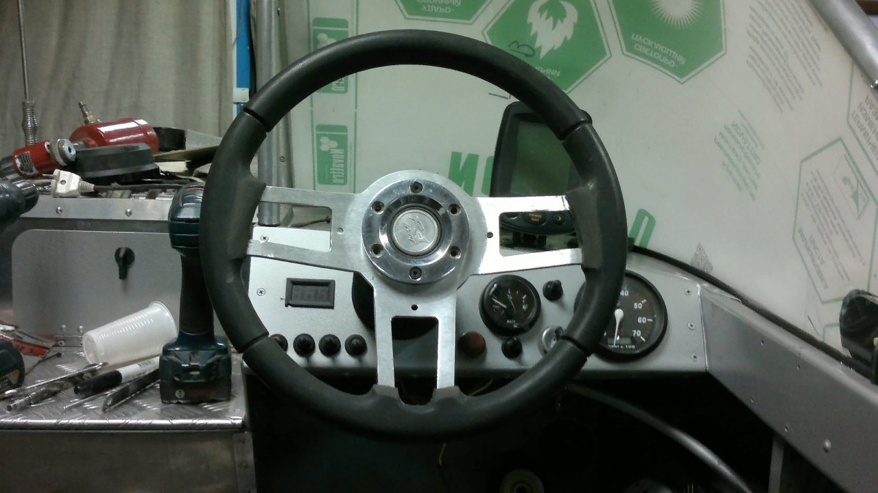

Основная задача - приподнять руль, чтоб коленки в него не упирались и придвинуть к себе, иначе со штатными сиденьями я до него не достаю :). И стекло родное по верху надстройки будет по-выше.

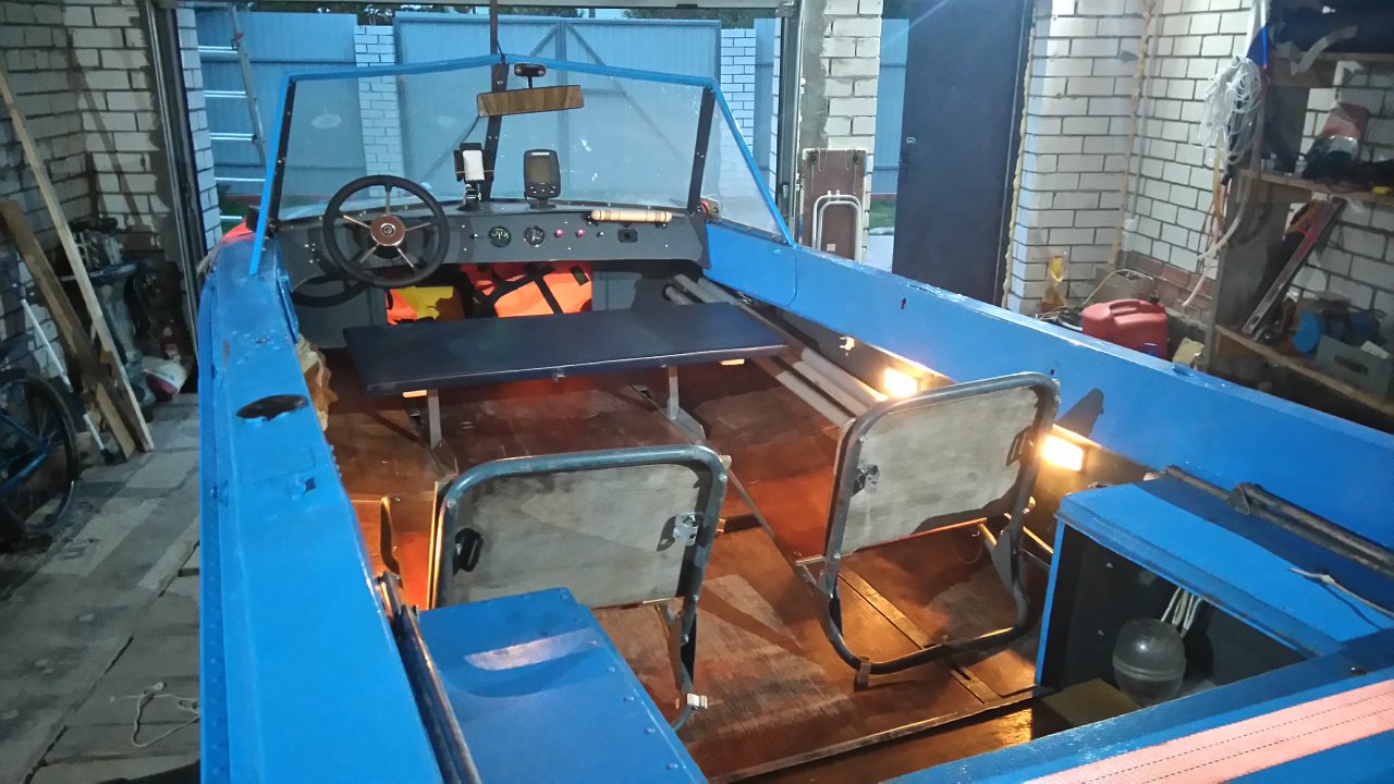

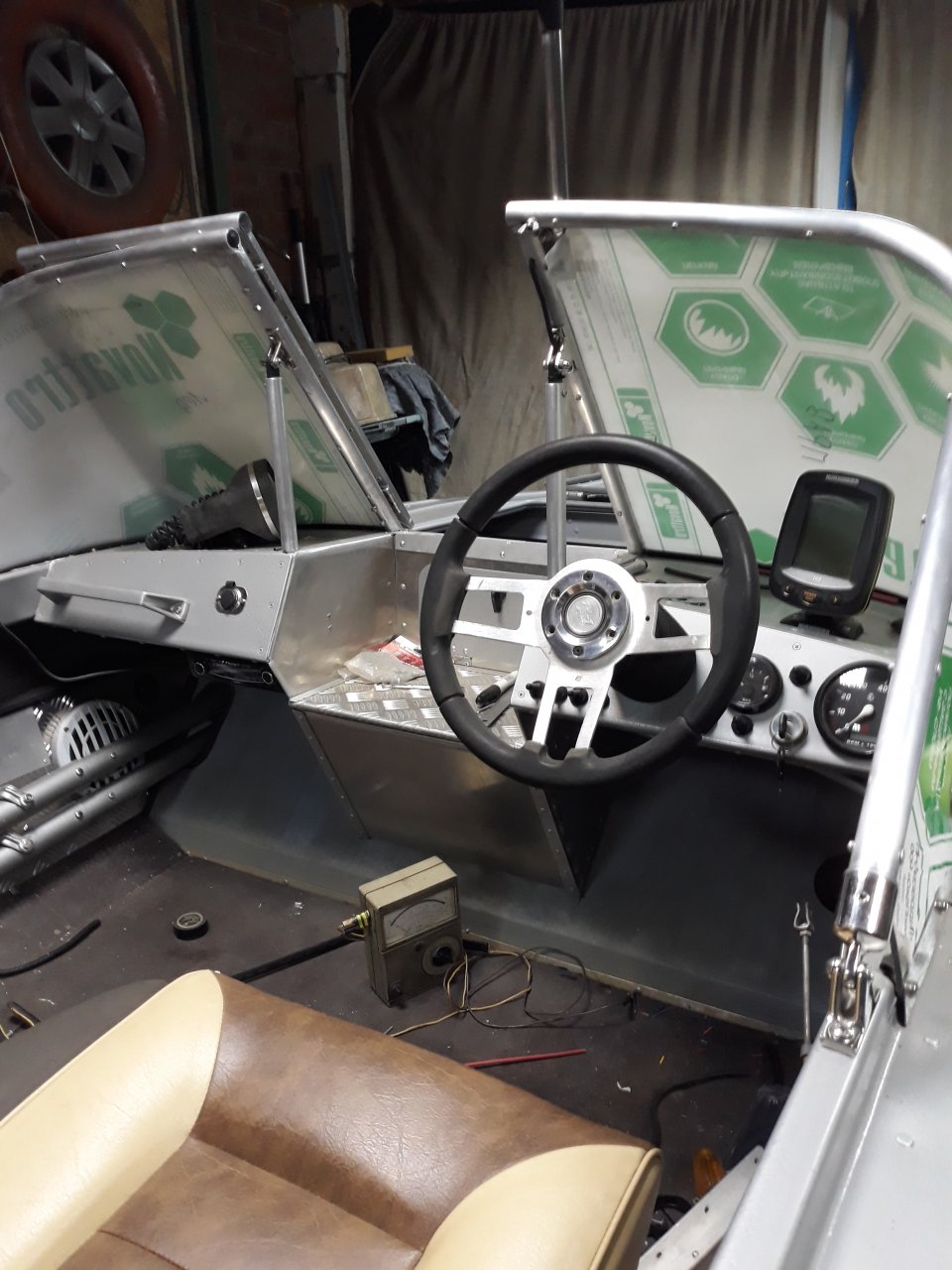

Сейчас имеем вот это:
9 555
4 760

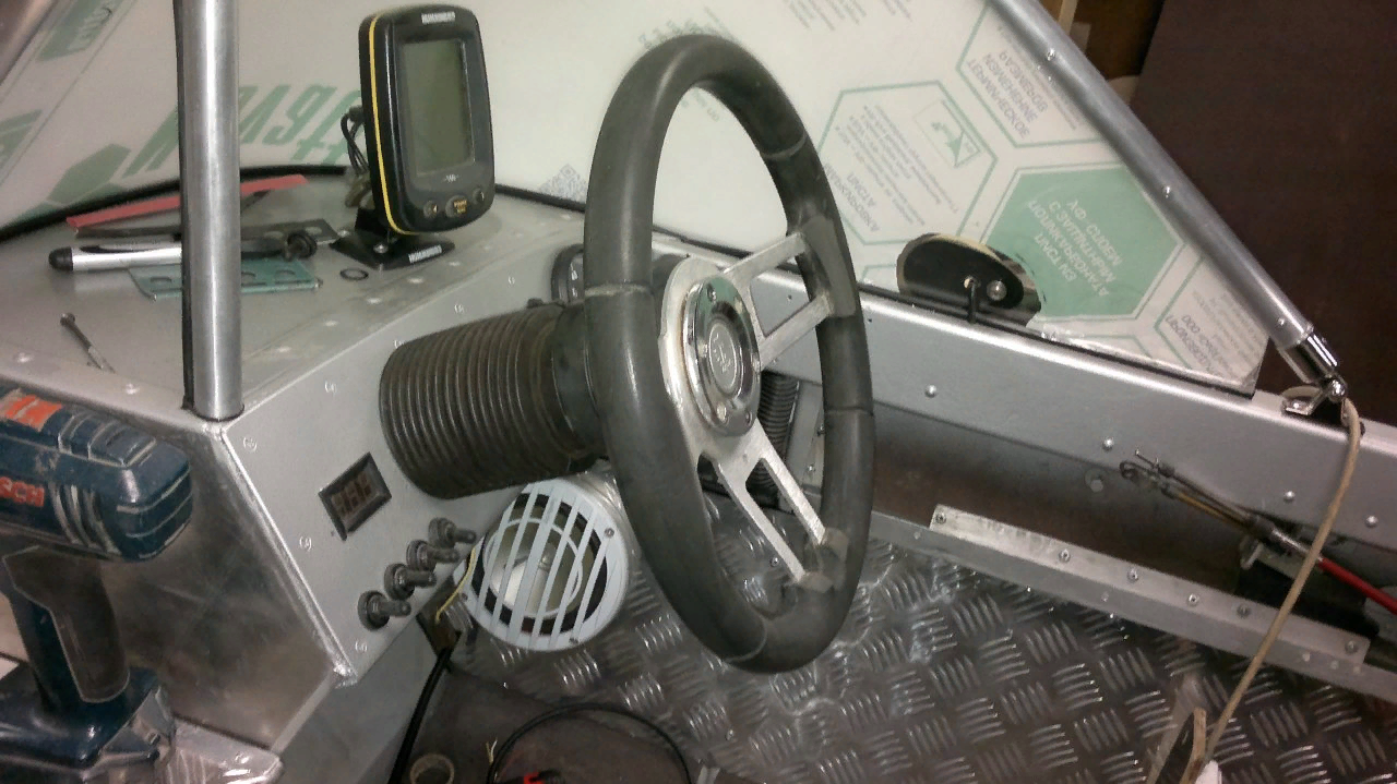

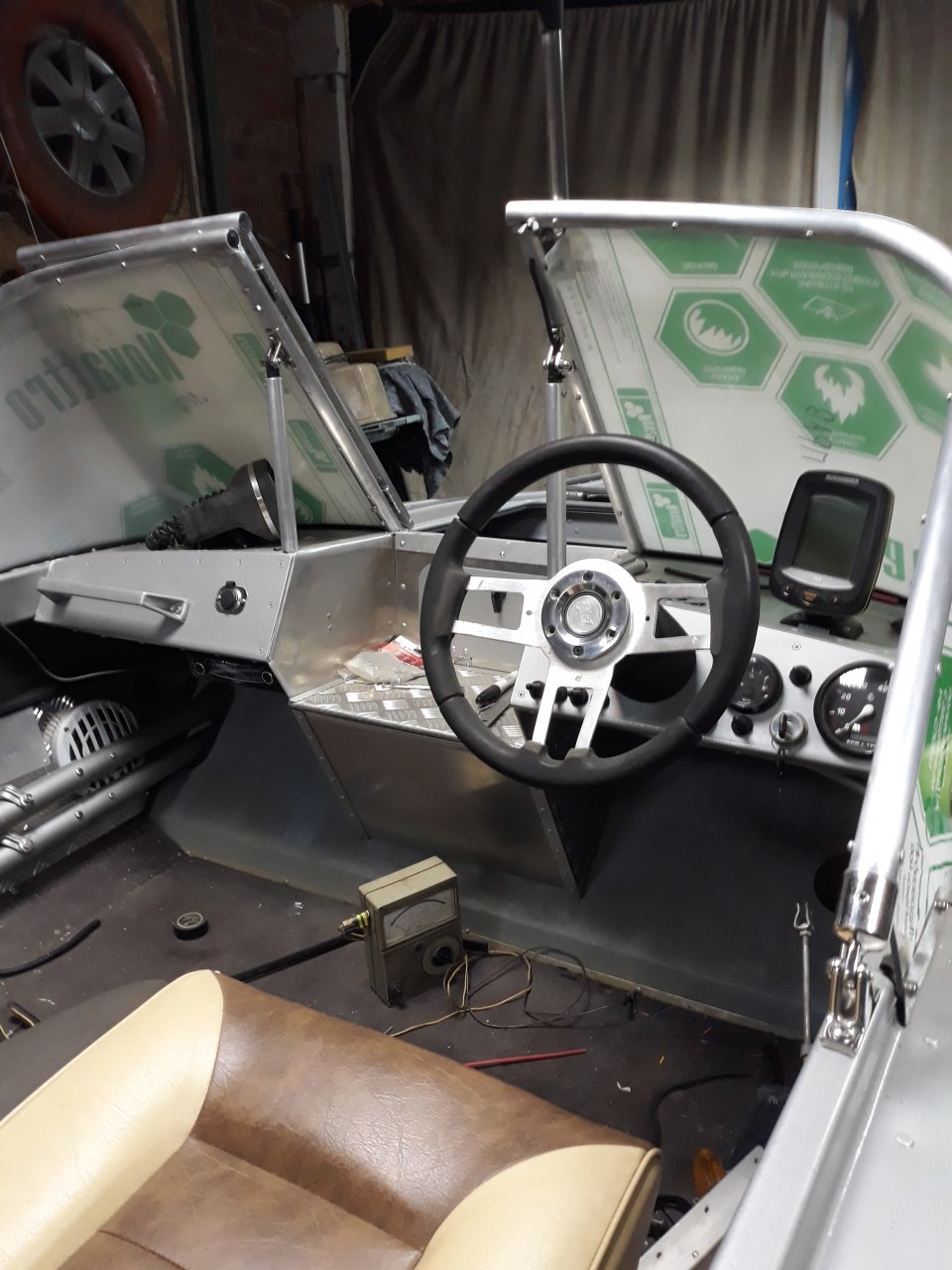

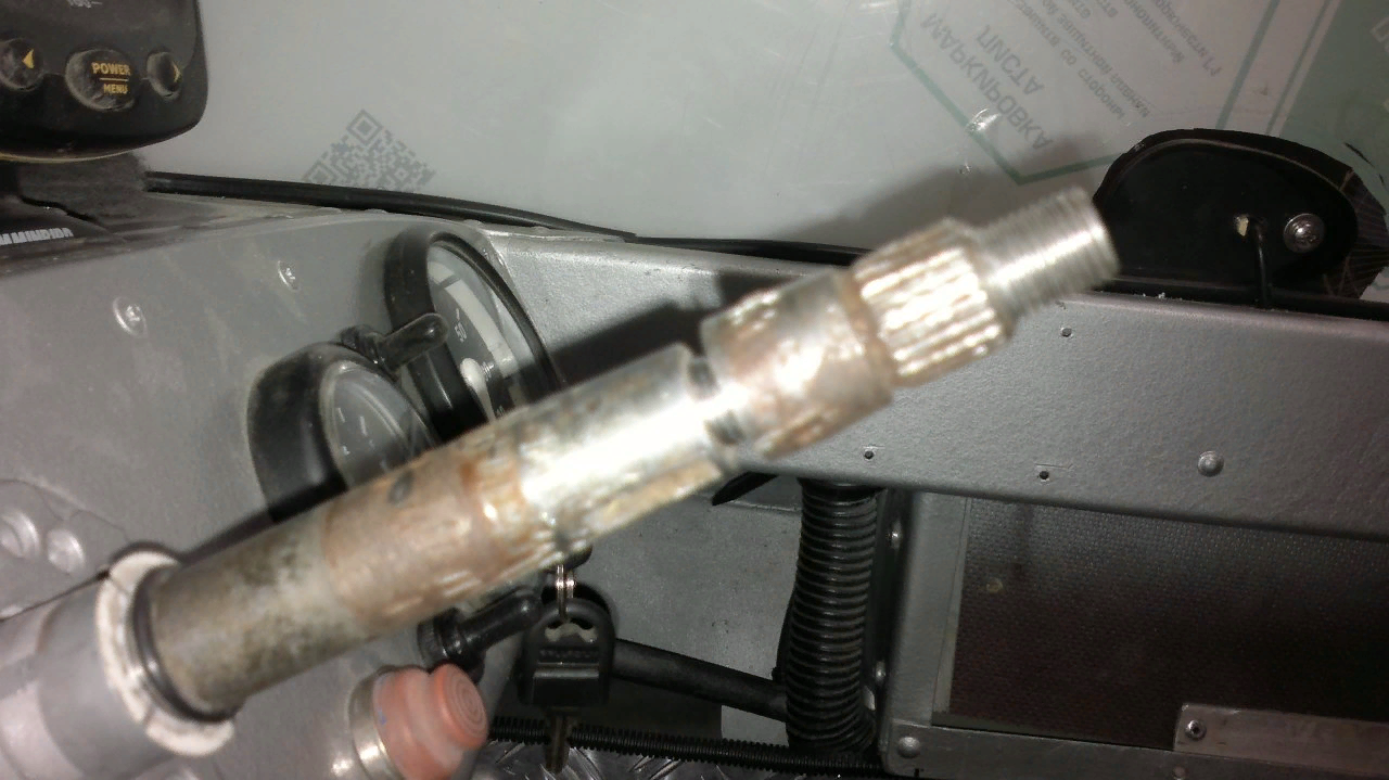

Ну допустим переделкой панели ты эту задачу не выполниш .Приблизив штурвал таким образом надо будет бороться с пространством для ног.Я решил это проще.Удлинил вал редуктора.Штурвал стал выше и соответственно ближе к удобной посадке.
165712
165711
165710
9 747
6 521
В добавок к комменту Володи, можно поставить рулевое колесо меньшего диаметра и изменить наклон рулевой колонки. Такие рули есть, хотя большое колесо будет несомненно удобнее.
Ну, укоротить палубу под ногами я даже не предлагаю. Почему-то это сейчас не популярно, но заводское решение на практике оказалось очень удобным. На своем Днепре использовал все перечисленные мною приемы (поднял колесо, изменил угол и опустил палубу. Если использовать все в совокупности, получается и удобная посадка, и возможность управлять стоя.

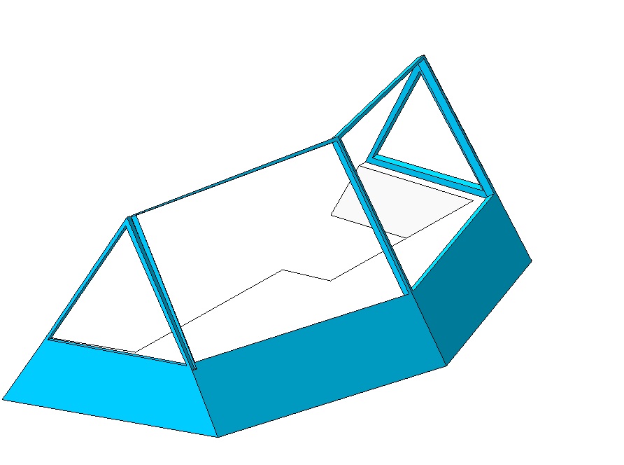

Надстройка предполагается размещаться сверху на палубу. Тогда место для ног появится и руль приблизится.

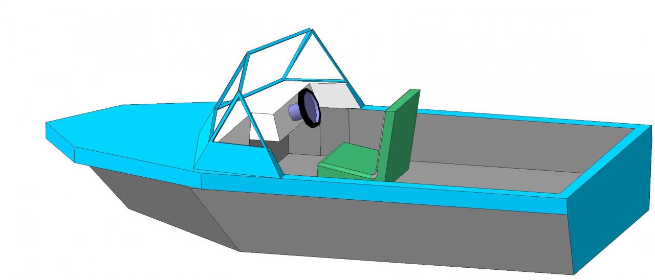

Кресло

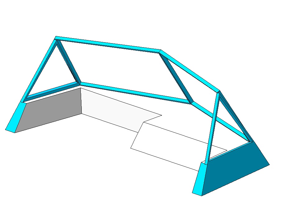

Снаружи надстройка из листового алюминия, внутри - фанера. Ставится все будет на штатные отверстия от родного стекла. Так чтобы все было можно вернуть до заводского состояния. Никаких новых отверстий!

Ну допустим переделкой панели ты эту задачу не выполниш .Приблизив штурвал таким образом надо будет бороться с пространством для ног.Я решил это проще.Удлинил вал редуктора.Штурвал стал выше и соответственно ближе к удобной посадке. Посмотреть вложение 165712Посмотреть вложение 165711Посмотреть вложение 165710
Решение со ступенькой мне очень нравится! На К 5 придется резать палубу, покупать люк, так как там доступ в носовое отделение из кокпита.
9 555
4 760
Никому не собирался навязывать своё решение вопроса.Просто показал как я решил этот вопрос.Хочеш пойти по сложному пути!? Вольному воля,но не забудь со своими мыслями о реконструкции ,зайти в ГИМС.Поинтересуйся,нужна ли запись в судовом о изменении конструкции.Штрафы за переоборудование не детские .
Ого! Спасибо, узнаю. А если ступеньку, как у Вас делать - это тоже надо в ГИМС изменения вносить?
9 555
4 760
2 113

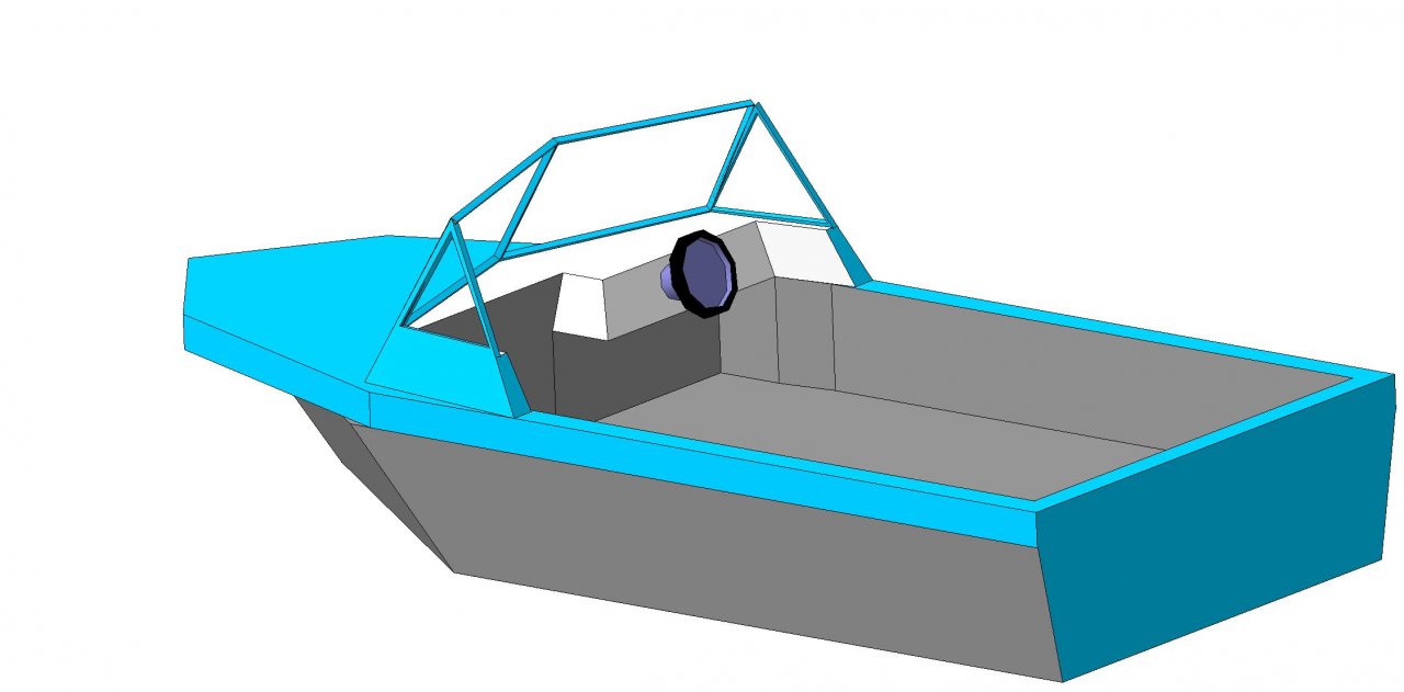

Не стоит этого делать, "родной" высоты стекла достаточно, сделаешь выше, испортишь силует у лодки, убого будет выглядеть.
Имхо, но так будет смотреться гармоничнее:
165739
Пол под консолью, можно не убирать полностью, можно оставить центральную часть в одном уровне и "опустить" только под ногами кэпа и штурмана, до сидушки. У казанки две продольных направляющих для сланей, вот по ним и ориентироваться - оставить по центру и убрать боковые. Будет "ступенька", не будет надобности увеличивать высоту стекла, всё взаимосвязано, в "край", если будет задувать через стекло, проще и лучше сделать маленький козырёк\ спойлер, который будет отбивать поток вверх, чем портить силует у лодки, и потом глядя на неё со стороны плеваться и материться.

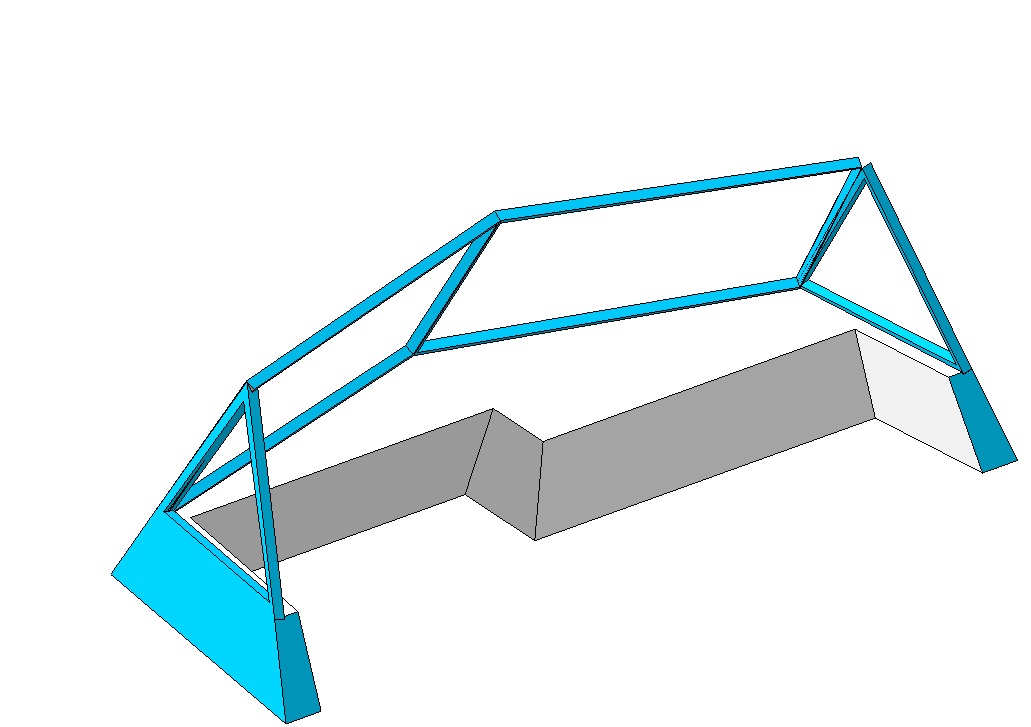

Без калитки не имеет смысла заниматся. Казанке 5 полвека по этому ей просто необходим тюнинг , вопрос на каком техническом уровне и на сколько рубликов это потянет.
Alexey12
22.10.2019
14
Йошкар-Ола
Аква 280, Гладиатор 370, Казанка М, Казанка 5
Вихрь 25, 30, Ветерок 12, Hangkai 4, Jet Marine 9.9, Sea Pro 9.9, Нептун 23, HDX T40FWS

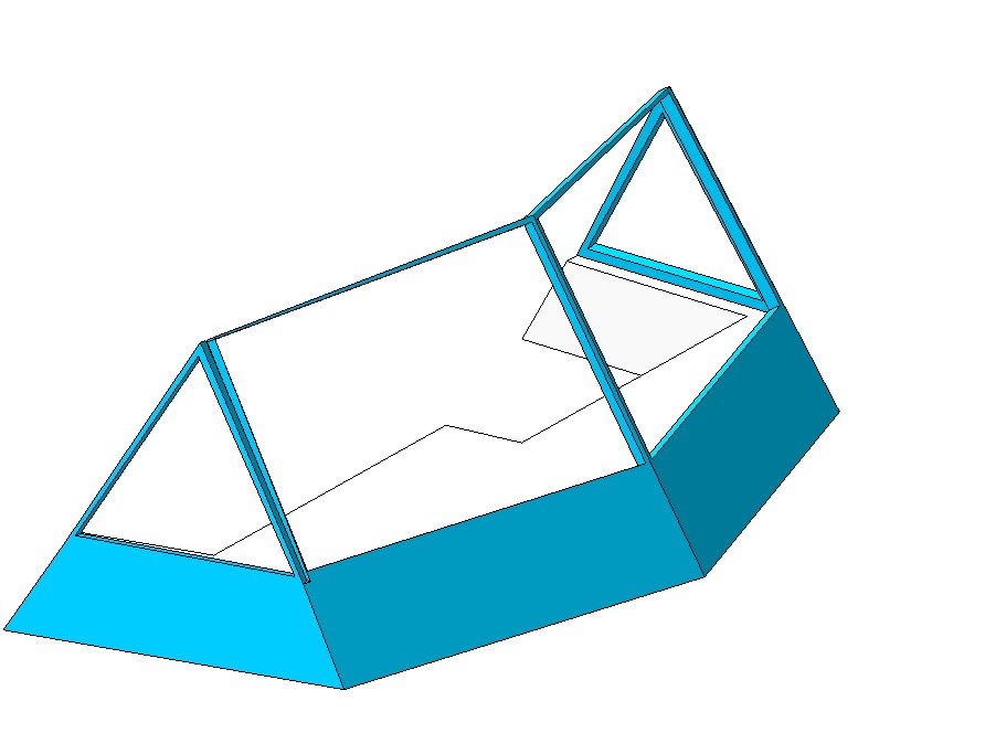

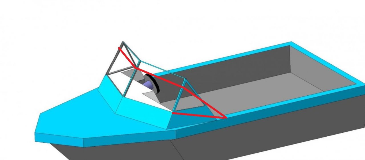

Уже склоняюсь к стеклу с калиткой. Да, со старым стеклом как ни крути - пустая трата времени...
2 113
Калитку можно реализовать не меняя концепции, предлагавшейся к обсуждению.
Имхо, на пятой казанке, подобное стекло выглядит гармоничнее "скруглённого":
165874

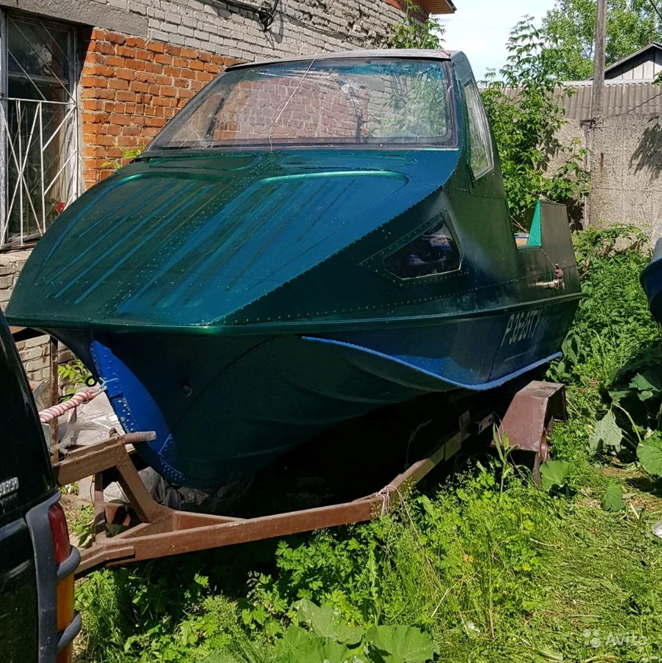

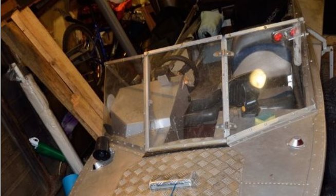

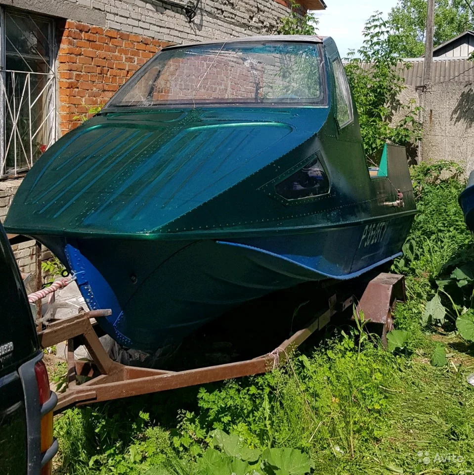

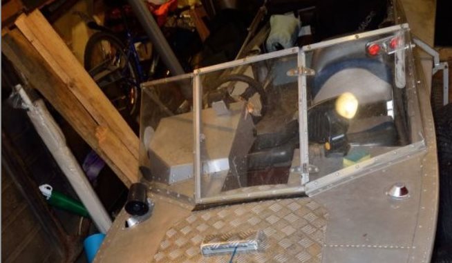

Не знаю выкладывал кто подобное или нет, но кто-то реально заморочился.
168814
