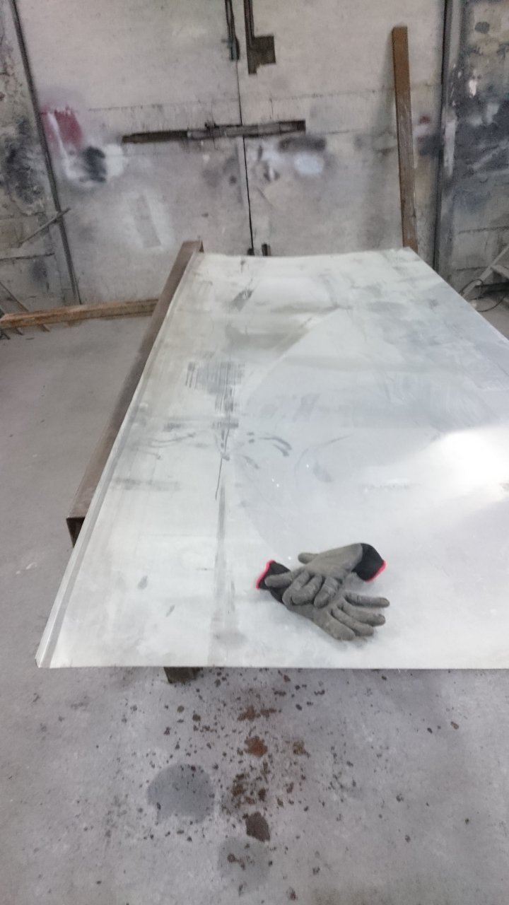

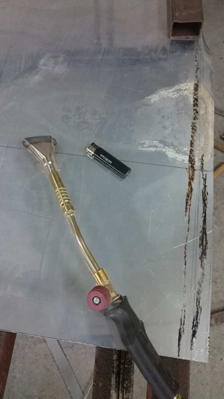

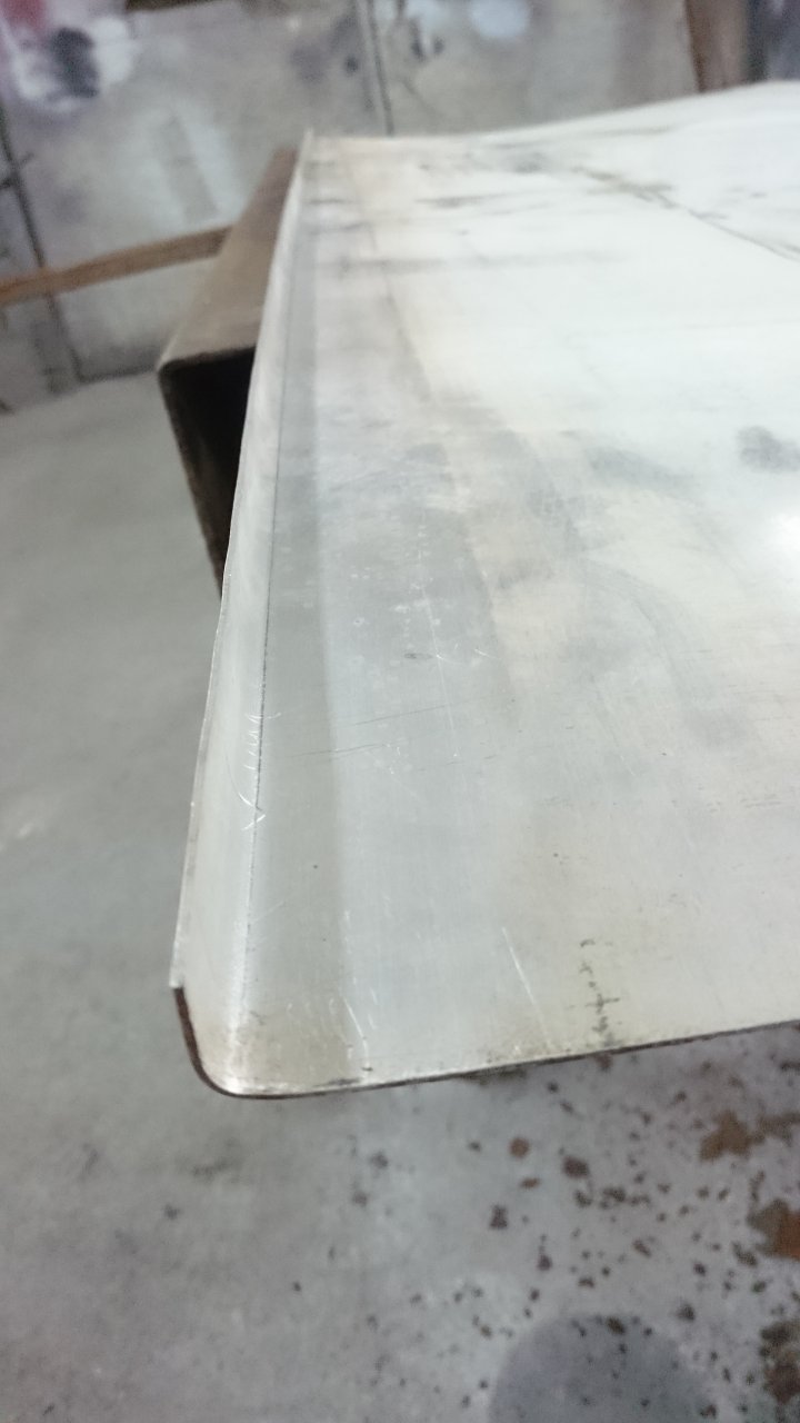

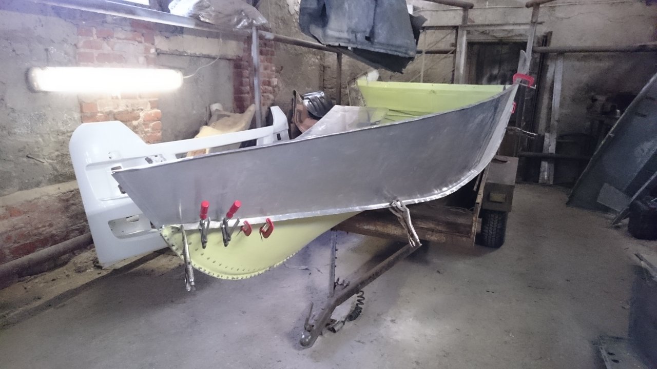

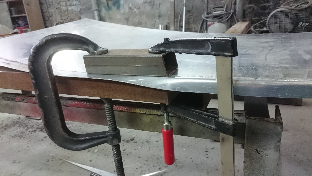

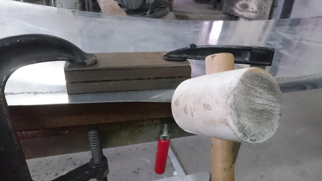

ДВС всем! чуть добавлю в хорошую тему своего скромного опыта.

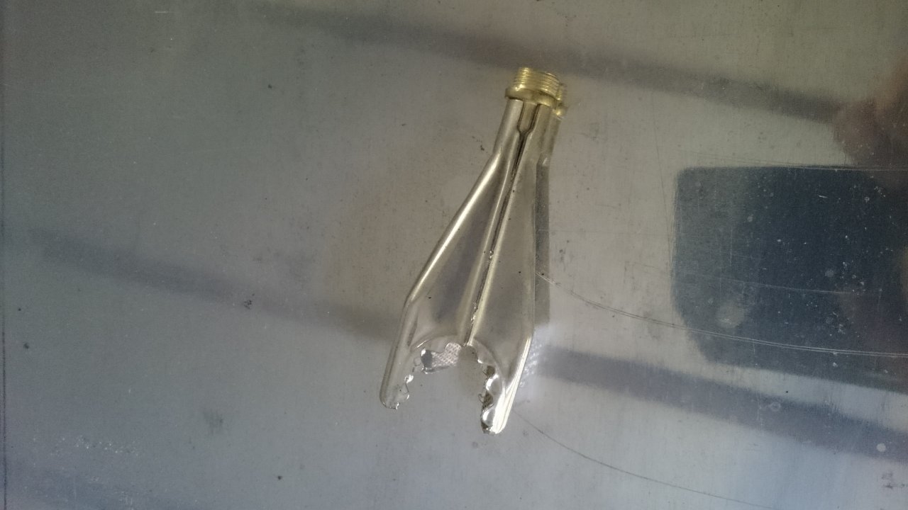

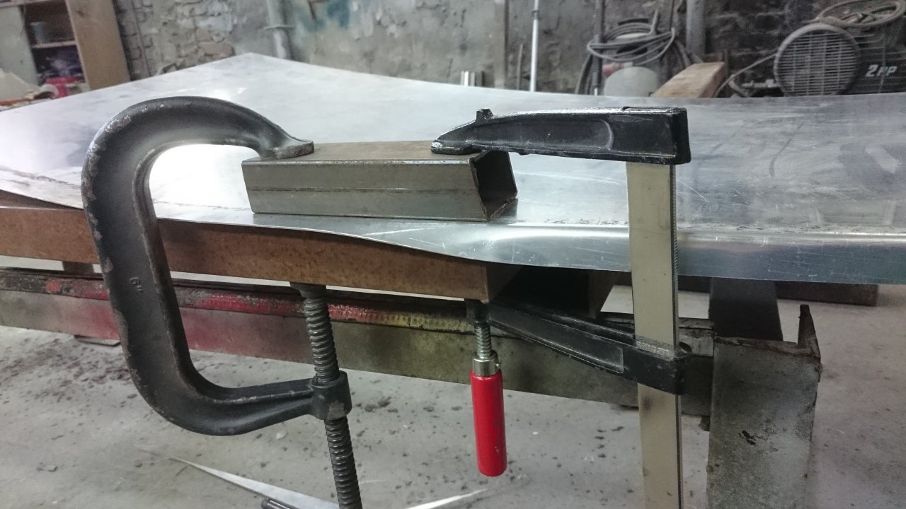

Если необходимо изготовить большую листовую деталь из Д16т ( например борт Прогресса) с загнутым краем, можно прогреть каёмку смазанную хоз.мылом до чёрного цвета мыла. Далее зажать между, например, двух квадратных труб с помощью струбцин, и киянкой загнуть на требуемый угол. DSC_2354.JPGDSC_2353.JPGDSC_2367.JPGDSC_2371.JPGDSC_2370.JPGПолучается не сложно и довольно симпатично

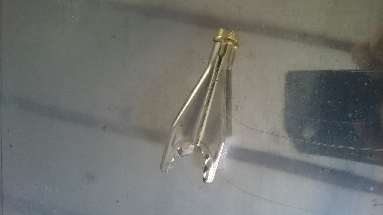

Криволинейный участок получается согнуть вот так DSC_2362.JPGDSC_2365.JPG Греть лучше такой горелкойDSC_2366.JPGОна помощнее, прогревает быстро. Плюс продаётся в комплекте с такой насадкойDSC_2379.JPGСгодится для труб на стекло и тент.

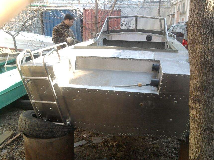

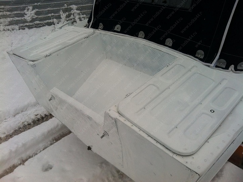

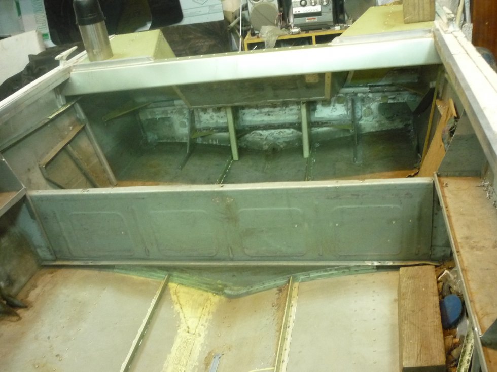

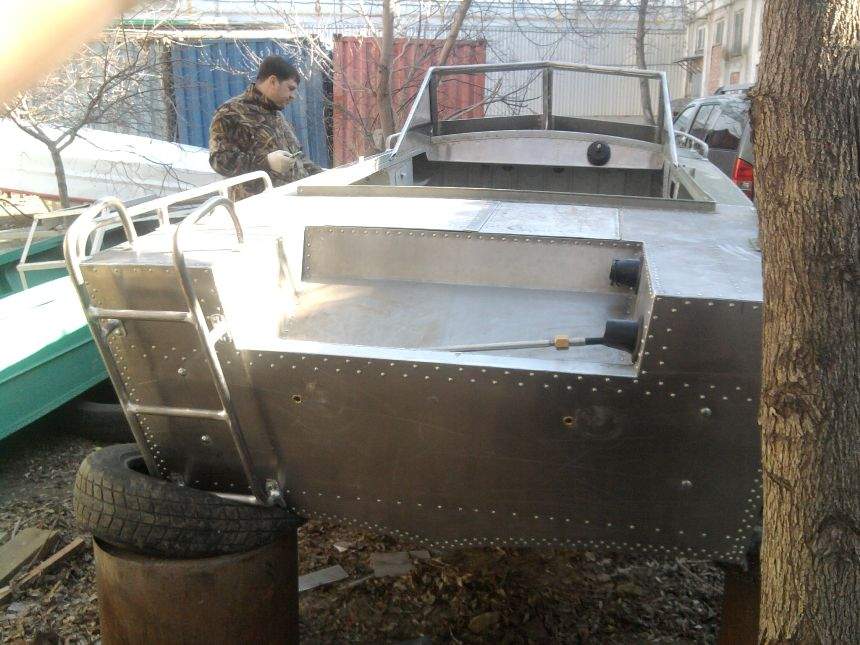

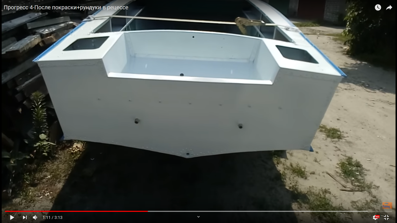

Нужен совет. Длина борта позволяет удлинить корму на 32-34 см. СтОит ли заморачиваться? Для кокпита 30см точно не лишние. На лодке это как то скажется? в смысле ходовых качеств. Снаружи хочу сделать чтобы от обычного Прогресса ничем не отличался (почти), чтоб гимсу глаза не мозолить
9 748
6 525
Очень хорошо получается! Респект и уважуха! Что за металл?
Если удастся обеспечить жесткость и есть уверенность, что решишь проблемы с ГИМС, Почему бы и нет. Стукнись к Володе Докеру и поищи работы Oleg_Samara, Не важно по каким лодкам. Там очень много интересного.

Что у тебя в подрецессном пространстве будет?. Дефицит места может здорово осложнить жизнь, если ставить туда бак-стационар, помпу, тянуть троса. Это заливная горловина, вентиляция бака и шланг помпы. Изгибы имеют свои радиусе, иначе шланги переломятся, и помпу может быть сложно снять. Я бы смоделировал подрецессное пространство непосредственно с этими элементами и прикинул бы туда доступ. Когда рецесс закроется, места там останется не много. Люки могут серьезно прослабить конструкцию и течь.

Д16АТ
пока не заморачивался, до кормы еще далеко:( В планах рецесс поднять и доступ туда из ниши сиденья, а по бокам рундуки
Ну здрасте! Это единый отсек, единый конструктив!
Толщина дюральки какая?

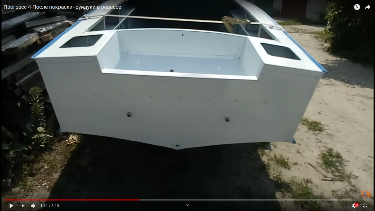

1,5 мм. Ну так а чем он не един. В планах изнутри так 1736345_188659.jpg а снаружи типа как у прогресс2a0df2bb676e2a2c5eb8dd8a101371e66.jpgну или так 4fca1be4c1001e3197366ea7396eb484.JPG912848_94072.jpg1299311201_progress.21.jpgСнимок экрана (2).png

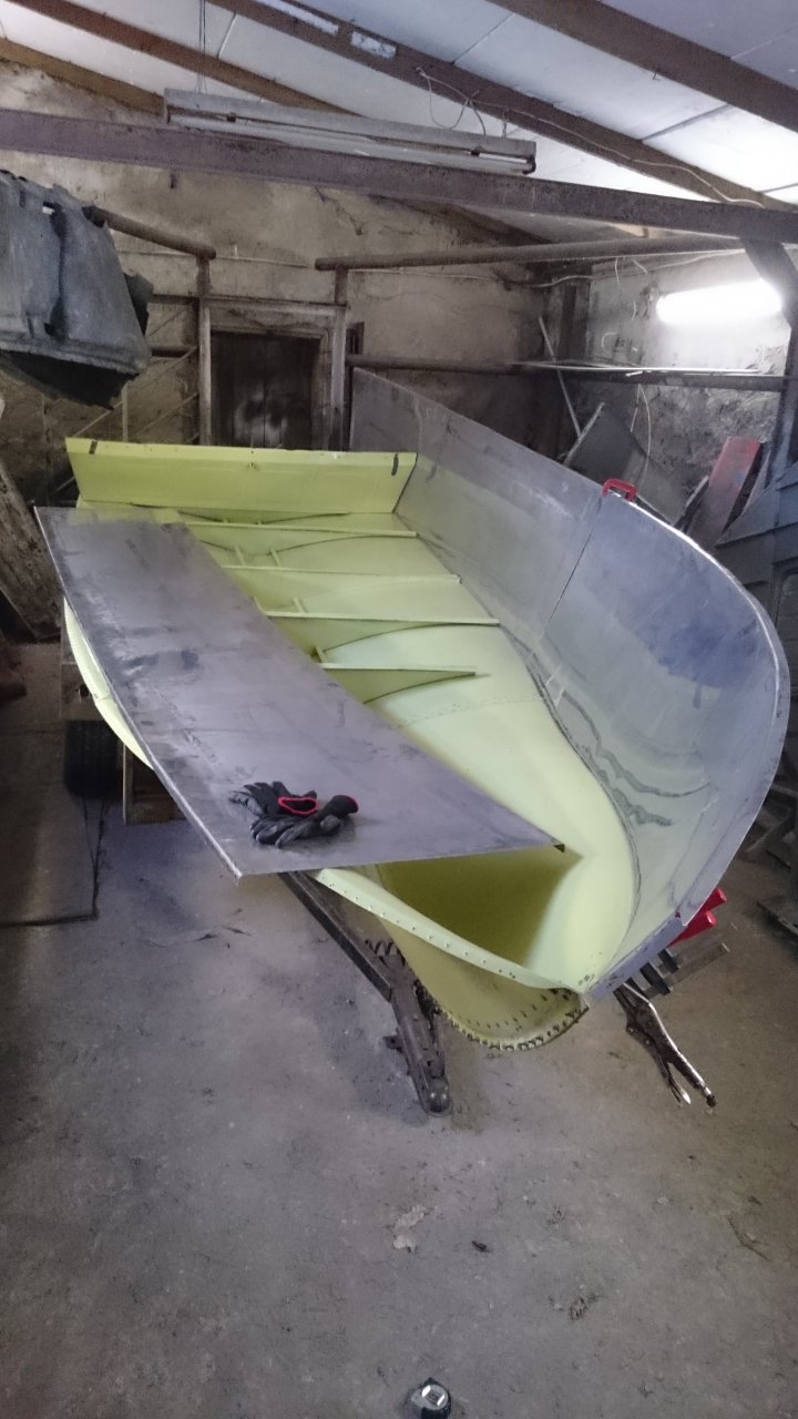

:) Ну ты же сам спрашивал про усиление шпангоутов! Вот человек тебе и помогает.Смотри ,читай ,изучай.Вот тебе пример из моей практики.Не жалко.Вот примерно так усиливается носовая часть лодки после устранения носовой палубы.Сам осилишь? :?
Я осилю.. -))) , если такие значки €€€ с глаз за материал убрать!).
Отличная переделка!
Жаль, ГИМС крепко взялась за эти переделки и при оформлении новых документов есть минимум напряг их не получить! (

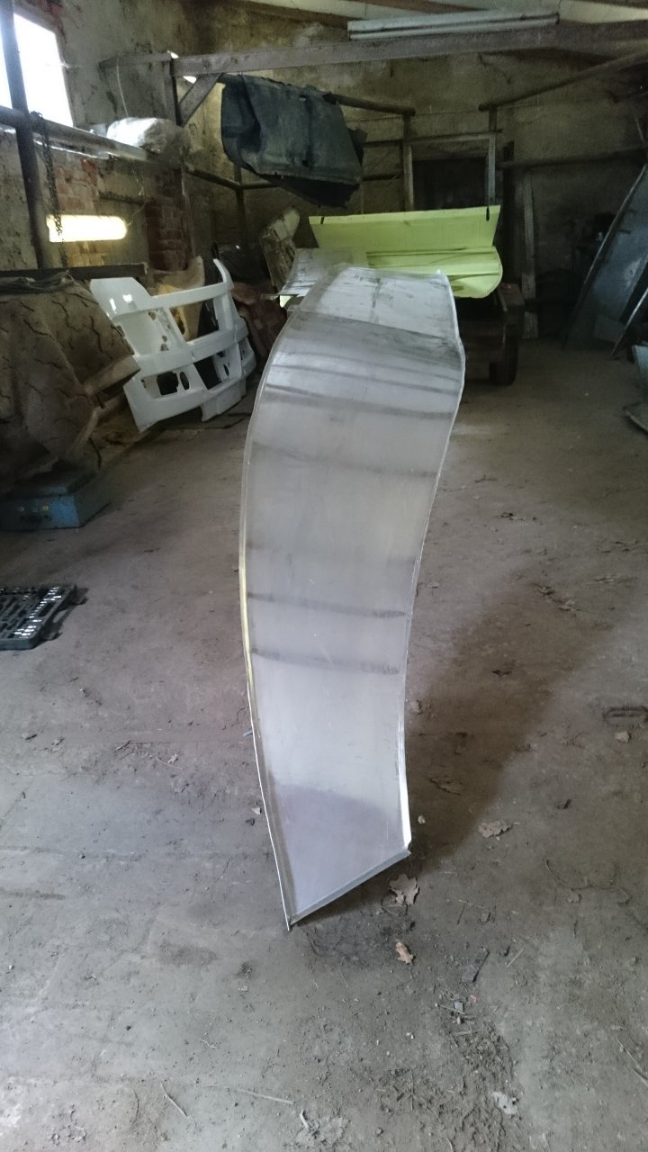

Латка то вообще для чего? Форштевень соединяет половинки корпуса и всё.
Отличная работа! С помощью чего и как гнул ?
Все лодки которые мне пришлось удлинить поехали лучше , даже при небольшом удлинении до 5 метров , у нас есть стоянки где оплата за место лодок до 5 метров единая - фиксированная , а далее за каждый метр длины прибавка вот и просят длину Прогресса 4999 мм . На моей памяти у нас инспектора еще ни разу не возмутились при таких мелких доработках , вот этой весной соратник проходил ТЕХосмотр на МАНЕНЬКОтюненгованном Прогрессе с длиной 5600 мм - с удовольствием осмотрели и поставили штампик прверив обязательное наличие 6 желетов , правда там в судовом все изменения записаны . По моему если материалы и квалификация позволяют лодки желательно доработать , на воде не бывает слишком больших лодок , как и слишком больших рундуков в них .

Мне внешне нравится корма у лодки, где мужик. Плоскость между рецессом и кокпитом, на мой взгляд, сильно добавляет жесткость в отличии от двух последних фоток. Это не только сила, которая действует на корпус вследствие распределения нагрузок от мотора, но и сила кручения. Задняя переборка сама собой сопля, а если добавить пару изгибов (на рецесс и на потопчину) получается другая картина.
Главное в твоей теме появился Олег. Он подскажет, он на них собаку съел. Тут две основных транцевых школы: традиционная, с деревом в качестве кормовой доски, ярким представителем которой является Володя Докер и большинство других, и Олега, где все в металле. Последняя мне изначально показалась более практичной, поскольку доска есть доска. А когда Олег кое-что разъяснил, принял окончательное решение.
Выкладывай фото по мере продвижения твоего проекта, есть мелочи, которые не всегда сам видишь.
Мотор какой будет?
