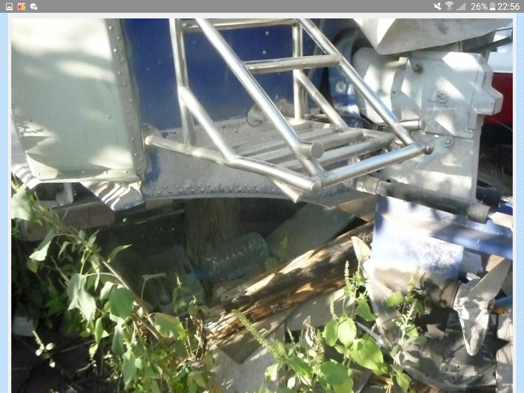

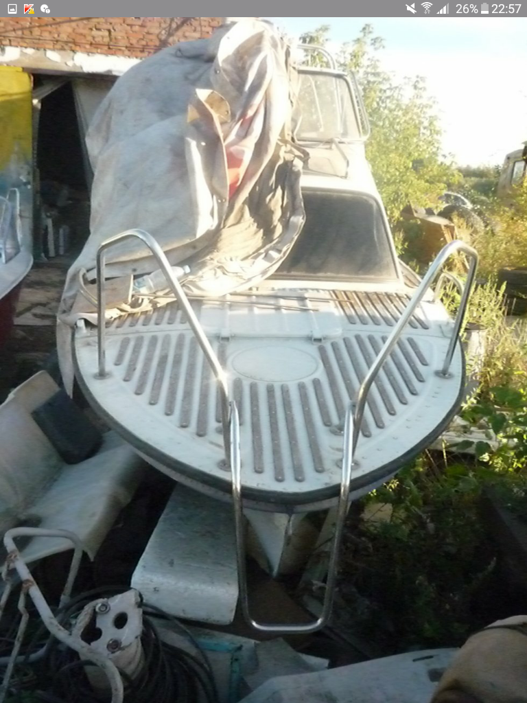

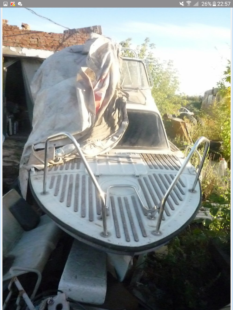

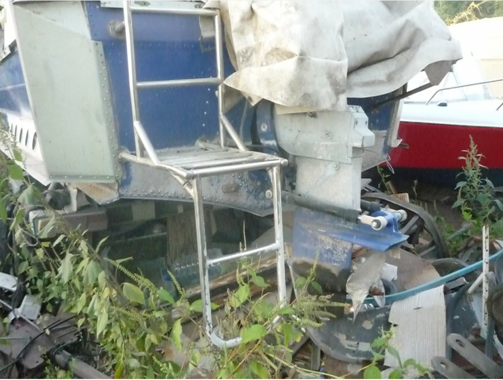

Вот носовая , заодно и кормовая лесенка.
Так кормовая :good:на такую без проблем и слезть и залезть, носовая тоже нравится, но я уже заказал с питера 124€то что выкидывал, проблема в лебедке ,

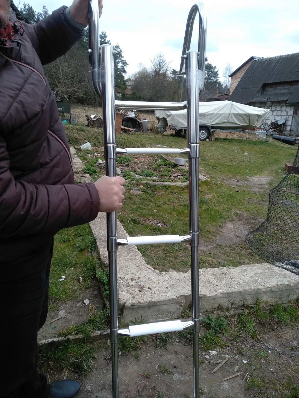

1 884

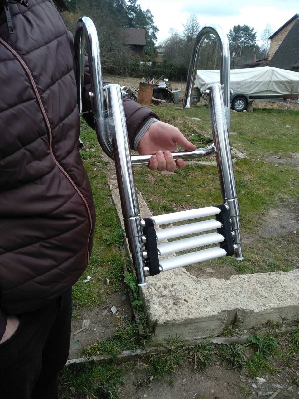

Вот и мне пришла лесинка:yahoo:
1 884

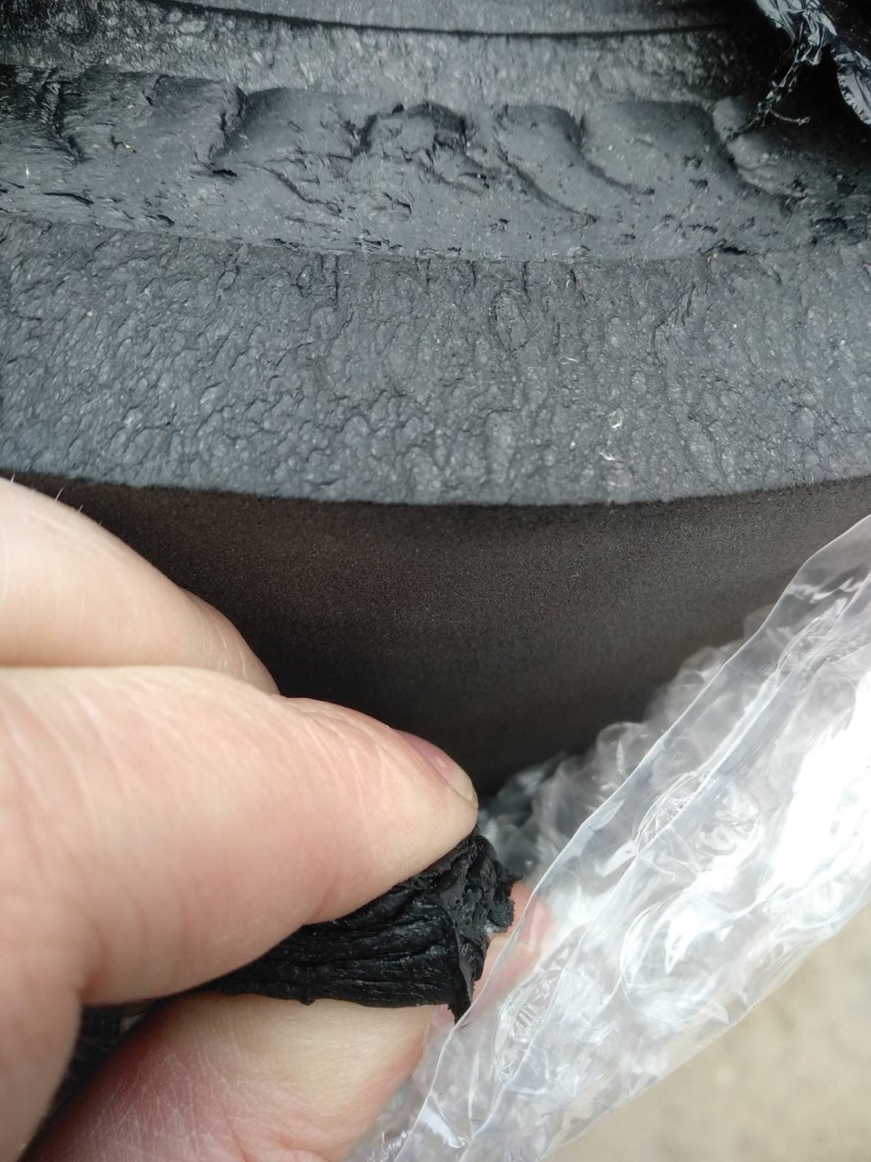

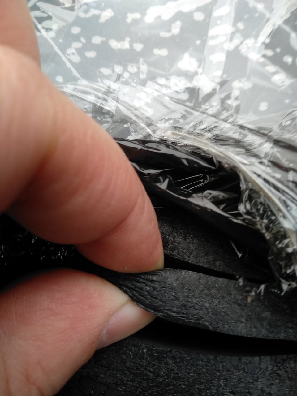

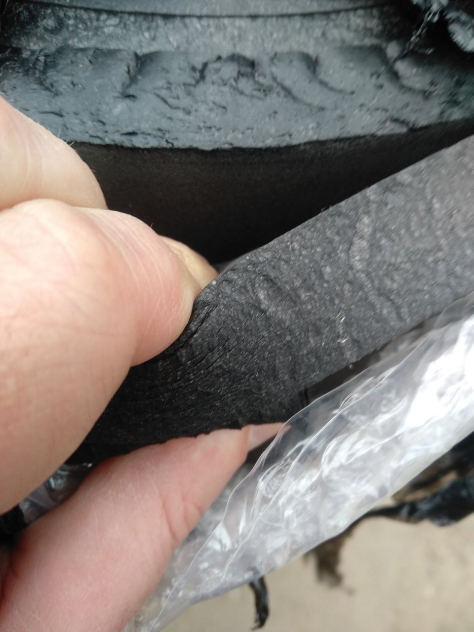

И эвапрен пришол на утеплитель днища и сидух
2 112
Сунь его в воду и там "пожамкай", проверь, будет впитывать воду или нет.
1 884
Засунь сланцы в воду пожмякай , узнаешь :D, небудет впитывать:drugi:, а если впитает:mad:, поедит от куда приехол, такая договарённость:snimau shlyapu:
2 112
Я знаю это материал, по тому и советую проверить "ручками".
2 112
Пенополиэтилены бывают разных марок - есть упаковочные (оно нам не надо), а есть специализированные в т.ч. с "закрытыми порами".
Благодаря удачному сочетанию и диапазону свойств вспененные материалы на основе EVA успешно применяются в самых различных областях:
Оборудование и инвентарь для бассейнов
Изготовление плавательных досок, спасательных жилетов и поясов, поплавков и инвентаря для аквафитнеса.
Но проверь.:dedok
Красивая лесенка, в прошлом году такуюже выпровлял , только на 3 секции , и под упоры на верхнюю трубу накладки в пол высоты наваривал , иначе продавливается и гнется, лучше заранее это сделай , что бы на дорне и правке сэкономить .
2 112
По практике, не много, но впитывает, по срезам впитывает больше, чем по всей поверхности.
Плотность у них бывает разная, от плотности и закрытости зависит впитывание, по этому и "проверь".
1 884
30шор вроде
1 884
Так я под упоры плостины думал с другой стороны, только куда ее присобачить нерешил, пока вариант с боку на нос возле лебёдки
