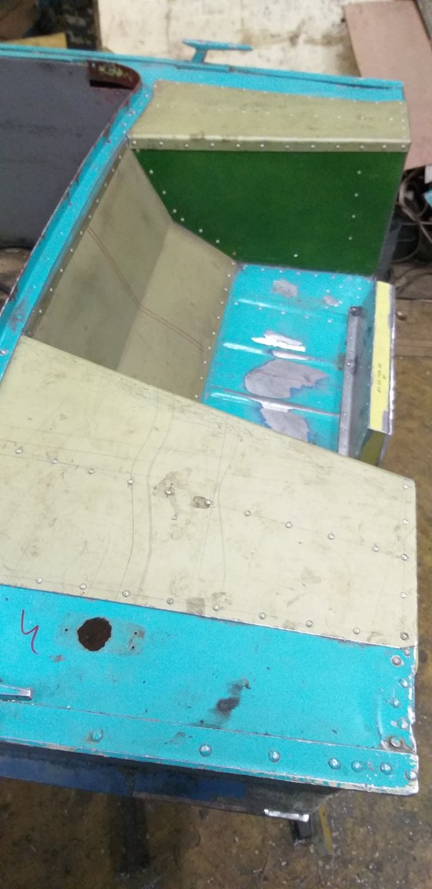

именно текстолитовые вставки интересуют

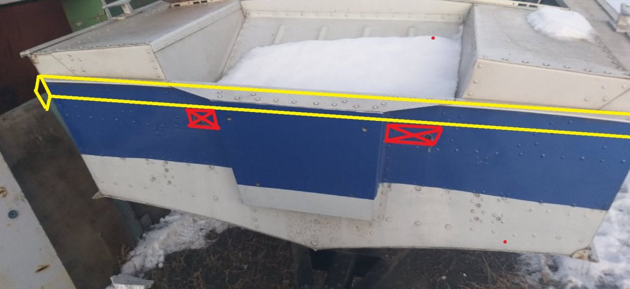

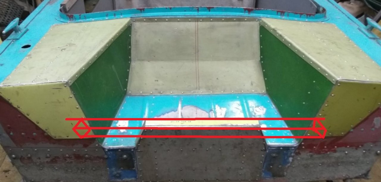

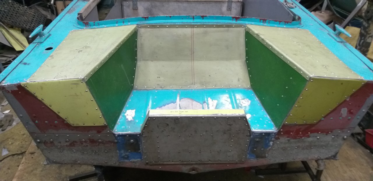

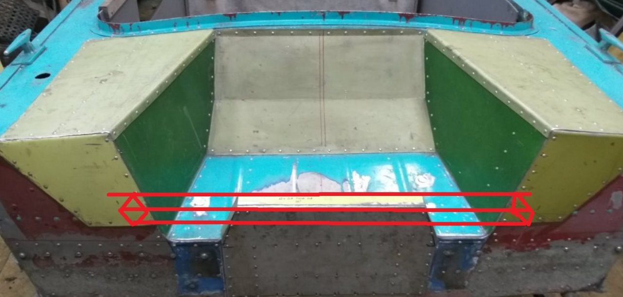

Как всегда отлично!
Хз, почему, но каждый раз глядя на транцы в твоём исполнении, хочется туда добавить профильную трубу, в верхнюю часть транца.
Умом понимаю, что жёсткости достаточно и без неё, но вот, хочется и всё :lol:
Вот как то так:
169892
9 641
6 388
1 884
Олег а подскажите , в таком исполнении небудет транец как черпак кармой к волне? Ведь волне невочто будет ударятся и вода пойдет дальше приямо на трамплин
3 147
1 310
Андрей, а там и идти то некуда, зашла-вышла. Даже отбуртовки нет, прямая площадка, а остальное всё герметично. Это я так предполагаю.
Андрей прошу прощения , в запале процесса забыл сфоткать , там кубики (параллелепипеды)30х60х80 мм в районе болтов и струбцин, постораюсь найти старые фотки , в феврале планируется еще один Прогрессик по высокую ногу 50 лошадок , НЕ ЗАБУДУ.

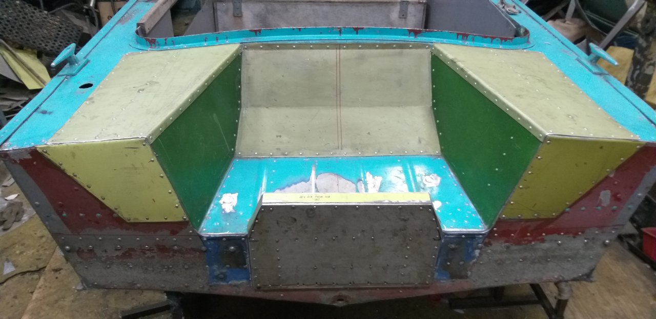

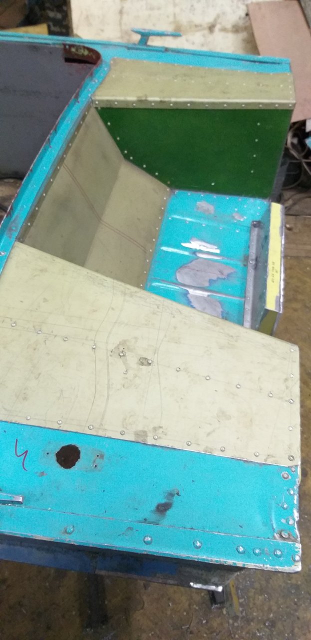

Олег, покажи, пожалуйста, как ты делаешь подмоторную плиту. Вот я до сих пор не уловил конструктива в твоих руках. Чем пустоту убираешь?
В районе болтов текстолитовыми вкладышами , а между ними раньше пеноплекс вставлял , на этом Прожике по твоему совету вспененным полиэтиленом забил , полтора стакана непотопляемости хотя и блохи , но лишними не будут .
Там внутри еще один важный уголок стоит , поскольку плита работает на отрыв верхних заклепок то их колличество под 50 сильный мотор должно быть больше 8 штук из Д18 при диаметре 4,0 мм , там как раз 10 и ставится , дополнительно тавриком к дну рецесса ставлю еще уголок, также связанный с плитой, увеличивая количество заклепок в два с лишним раза для перестраховки .

Там внутри еще один важный уголок стоит , поскольку плита работает на отрыв верхних заклепок то их колличество под 50 сильный мотор должно быть больше 8 штук при диаметре 4,0 мм , там как раз 10 и ставится , дополнительно тавриком к дну рецесса ставлю еще уголок, также связанный с плитой, увеличивая количество заклепок в два с лишним раза для перестраховки .

Как всегда отлично!
Вот как то так:
Володь это стереотипы , раньше так и делали со швеллером от борта до борта , с развальцовкой трубочек . Вода вся не сливается и высыхая в углах грязь образовывается .
Сам мотор волнорезом является , волна с обоих концов зайдет и с поворотом расширяясь погасит энергию и на трамплин силенок уже мало останется . Посмотри ранее делали такой транец на синенький Прогрессик при эксплуатации таких вопросов не возникало.

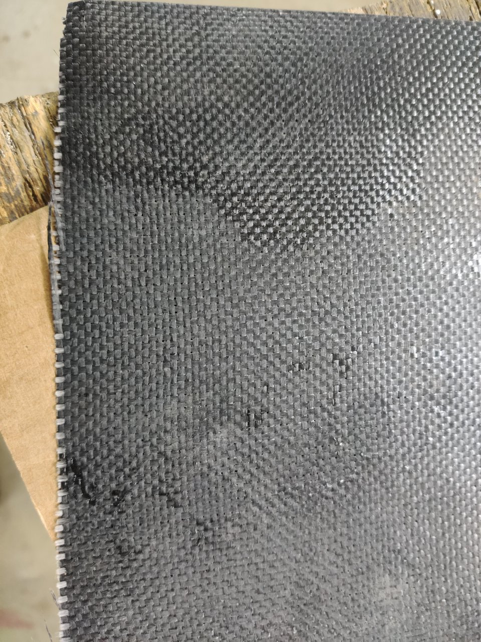

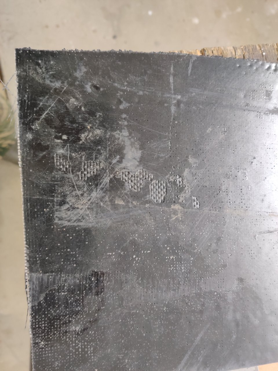

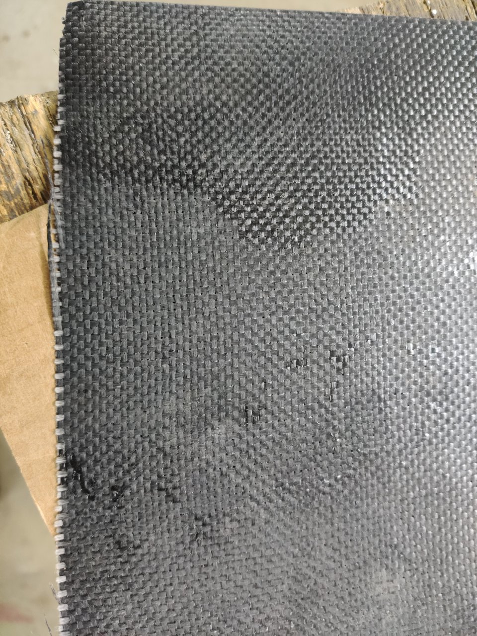

Мне тут обломилось на халяву дофига разной фанеры от 12 до 20 мм толщиной. 12 листов 12 мм покрыты карбоном под смолой. Куда такая, не аредставляю. Фанера подмокла и этот карбон отслаивается. Оторвал с одного листа этот карбон, а он такой тяжёлый. А как интересно он работает: на изгиб с лёгким сопротивлением до определенного момента, а потом становится как пружина. Сломать не смог, только болгаркой
Борь под карбоном углеволокно подразумеваеш ? Наверное требуется куда то , у меня сосед недавно менял полы в будке на Бычке , ЗИЛ , туда бы наверное шикарно подошло . Для любопытства сделай фотки.

Как всегда отлично!
Вот как то так:

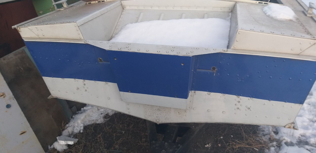

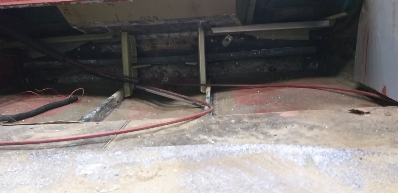

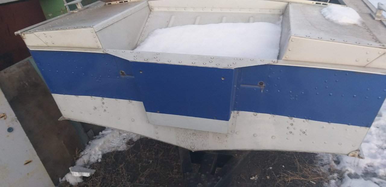

Володь вот транец старой конструкции.
2 111

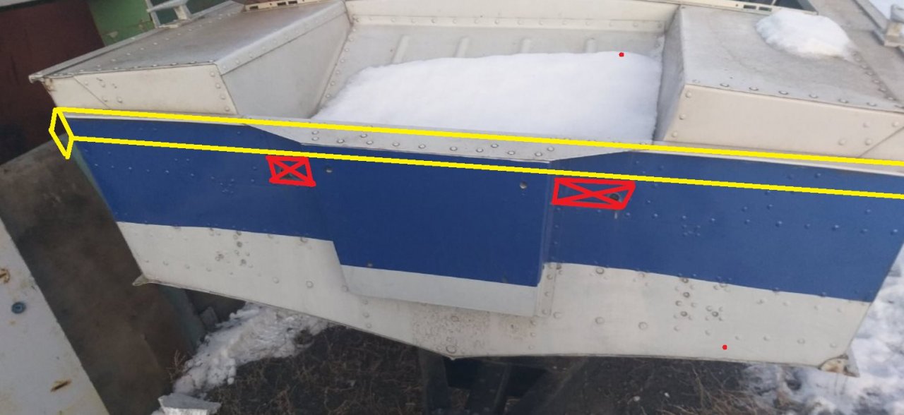

Воот, внешне очень традиционно, более привычно и приятно глазу, ну на мой "вкус" так. :pardon::drugi:
А по функционалу, то что "вода не успевает выйти и грязь скапливается", то если вместо уголка по верху пустить, как ужк говорил, профильную трубу, не зашивать получившийся промежуток, а оставить его для слива воды, то и вид останется, и функционал не пострадает, вода уйдёт, грязи скапливаться будет негде.
169999
"коряво" нарисовалось, но думаю понятно. :drugi::drinks:

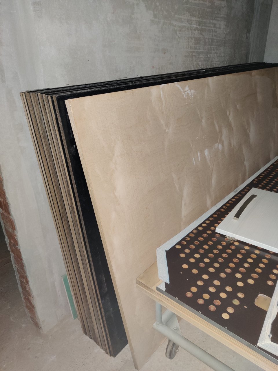

Борис, можешь сделать фото этого карбона под смолой?
Вот фото карбона и залежей фанеры. Из обычной большой тяжёлый верстак как-нибудь сделаю, а вот что с карбонированной сделать - вопрос. Думаю, что это какая-то транспортировочная фанера для оборудования. На некоторых листах китайские иероглифы, но никаких отверстий в ней нет.
Alienvlg
22.11.2019
Прогресс-4 Вихрь-30м, Stingray 360 Suzuki 15DT, Прогресс-4 Yamaha 40 XWS
Yamaha-40
9 554
4 758
Ты теперь "богатенький"! И фанеры дуром,и кресел под любое настроение полно! Всё ! кончай эпопею с Днепром и начинай новый проэкт! Материала полно.
