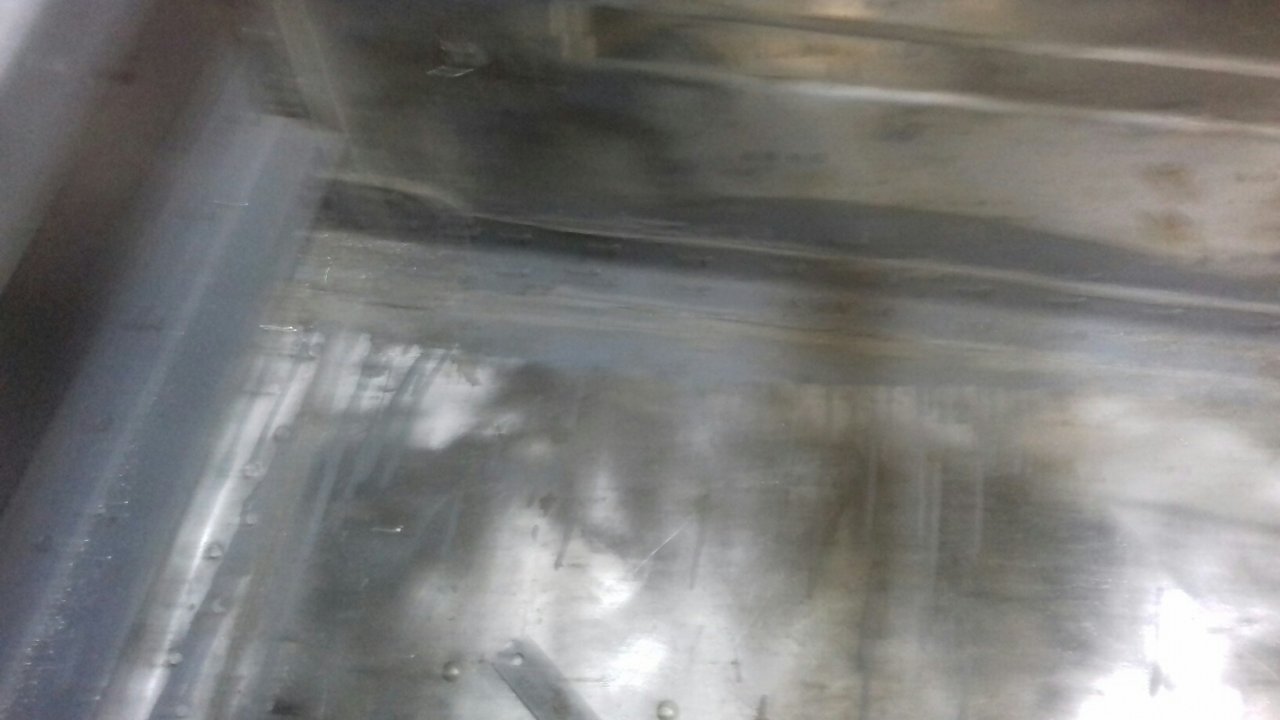

Там написано вош праймер :D, в народе его так называют, к стате , если память неизменяет то на ортофосфорной кислоте

Вот уважаю тебя,Андрей.За профессию,за Белоруссию,за то что (наверное многое )знаешь и умееш,но вот как ЛЯПНЕШ что нибудь! Хоть стой ,хоть падай.ЦИНК - ЭТО ЯД ДЛЯ ДЮРАЛЯ и алюминия.Вот для железа - противоядие.Вот Олег это, знает точно.
Парни не гадайте , я сам не знаю , привезли на розлив , с отвердителем мешается 5/1. Хозяин этому грунту доверяет больше , чем моим самолетным - ведь он всегда прав ............... . Для меня главное , что в клепаном соединении детали прокрашены.
Гораздо опаснее медь , титан , хотя зависит от связующего , как оно обволакивает , этим краска отличается от эмали , пигмент только в основном на цвет влияет.

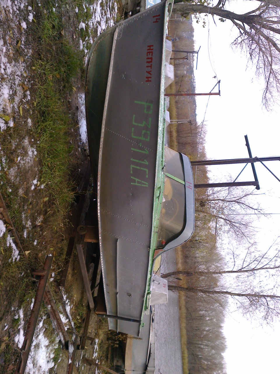

По поводу цинковых белил. На фотографии, видно правда не очень, прогресс 2 с крашеным форштевнем именно цинковыми белилами. Не было в своё время возможности достать кислотный грунт. А белила держались десятилетиями и под ними не было окисла. На фото 2017 год с момента покраски прошло лет 25.

На этом же прогресс использовал цинко-содержащий мовиль. Внутри обрабатывал места где появился порошок под заводской краской. Все отлично. Тугарин, если не ошибаюсь, писал что использует цинкарь в борьбе с окислами, а это + кислота и доволен.

Цинк, как метал, и дюраль не дружат. А в химически растворенном виде(цинк) вроде и ничего?

Я имел в виду в краске, мовиле и т.д.

Дальше грунта с цинком я нечего непробывал ,темболее краски, а вот цинкарем раз в жизне в бусе обработал дверь ,потом отшпаклявал, на этом месте шпакля отвалилась, болше некогда непользовался

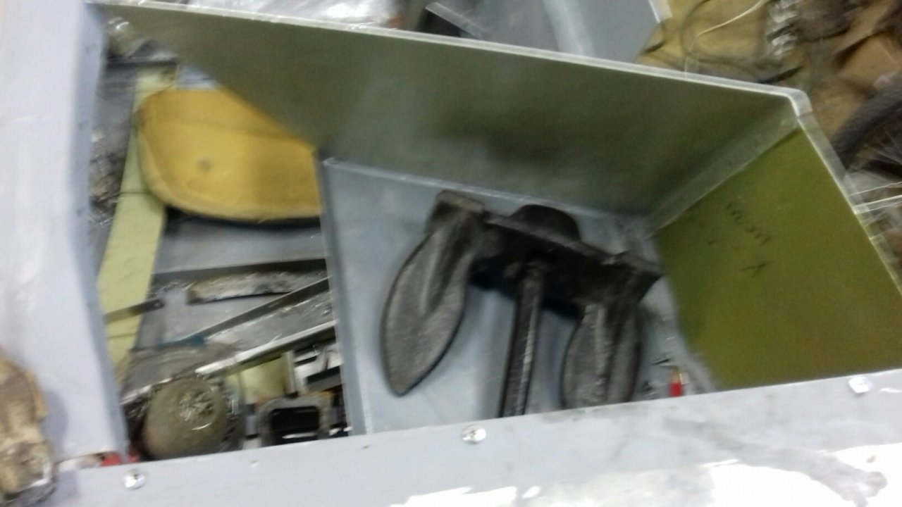

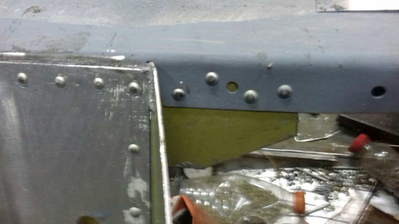

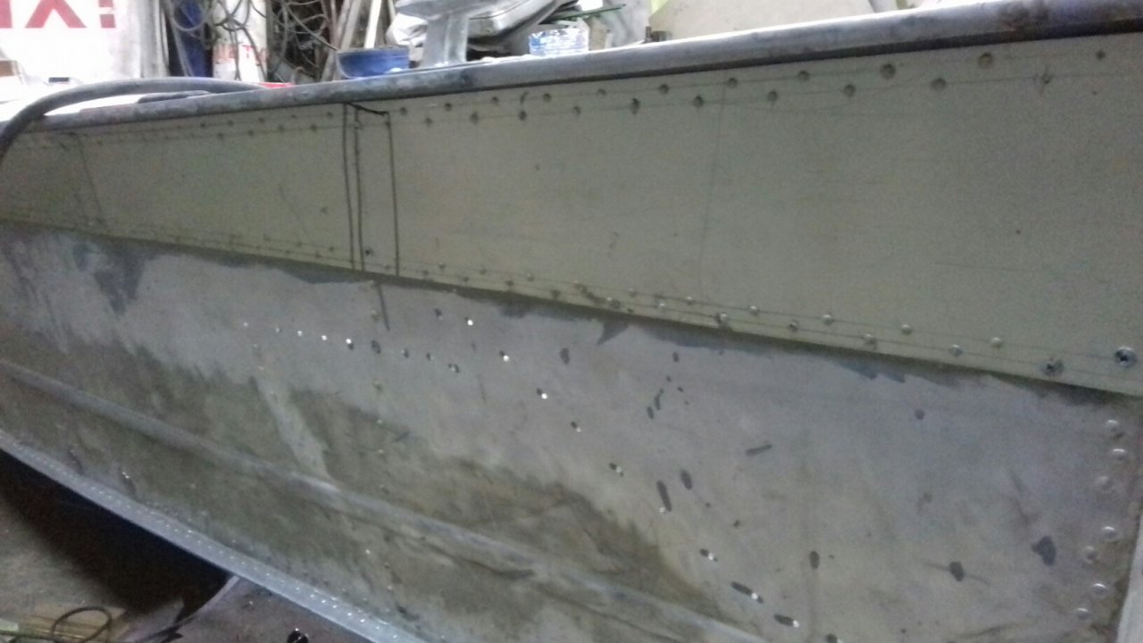

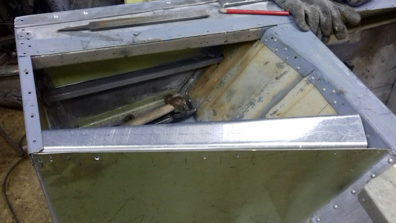

Еще одного Прожика выведем на глиссер .
Как обычно начинаем с ремонта углов и модернизации скулы и установки дополнительных усиляющих уголков на днище и шпангоуты.

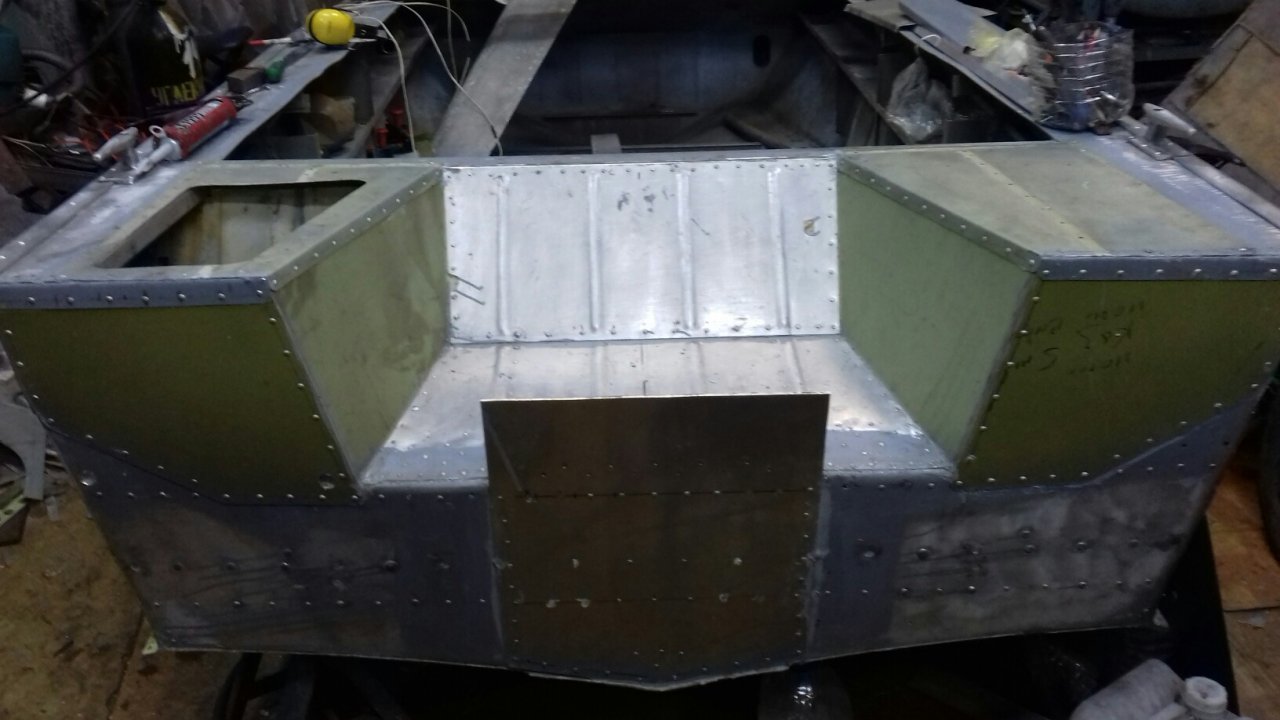

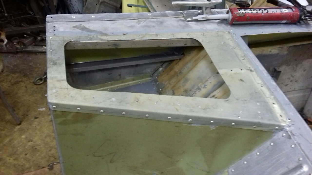

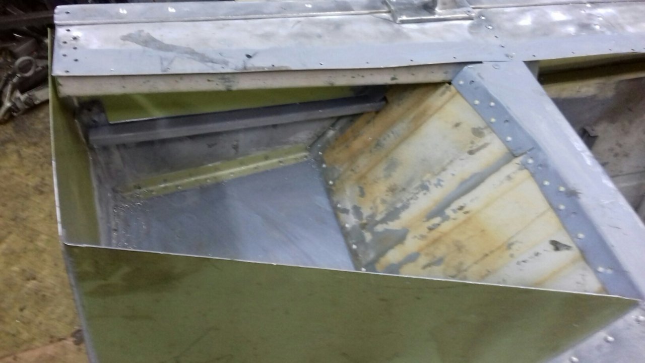

Выравнивание ( поднятие ) борта на 120 мм в корме .
Oleg_samara
18.01.2017
2 872
2 418

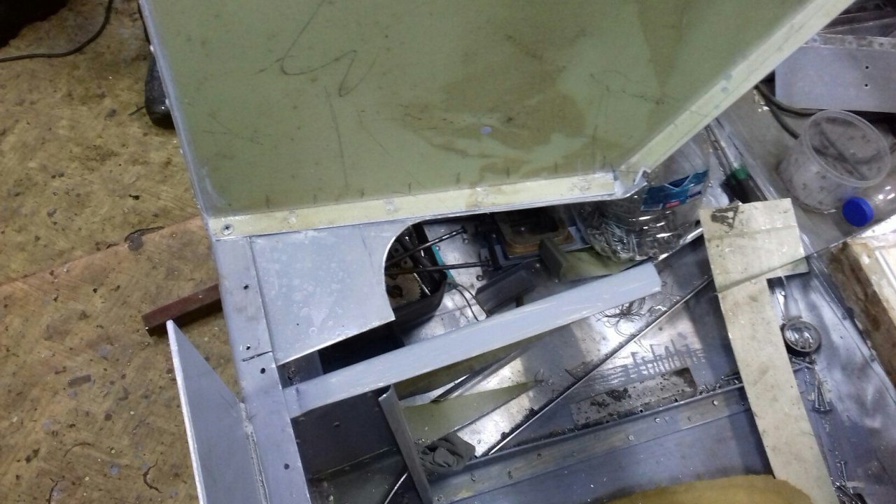

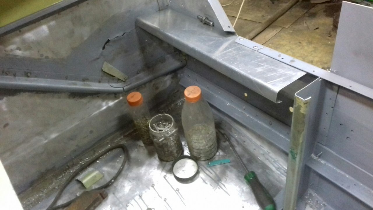

Транец будет под L мотор . Если есть вопросы, любую деталь пока с любой стороны могу сфоткать.

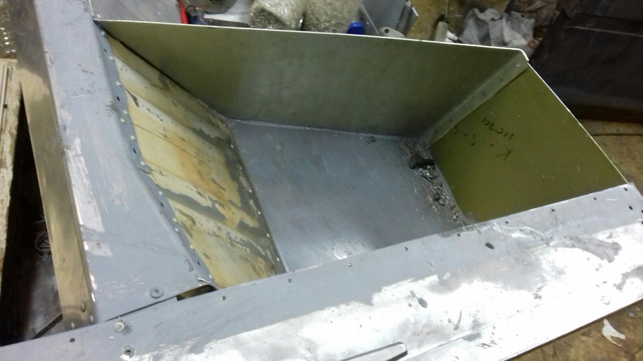

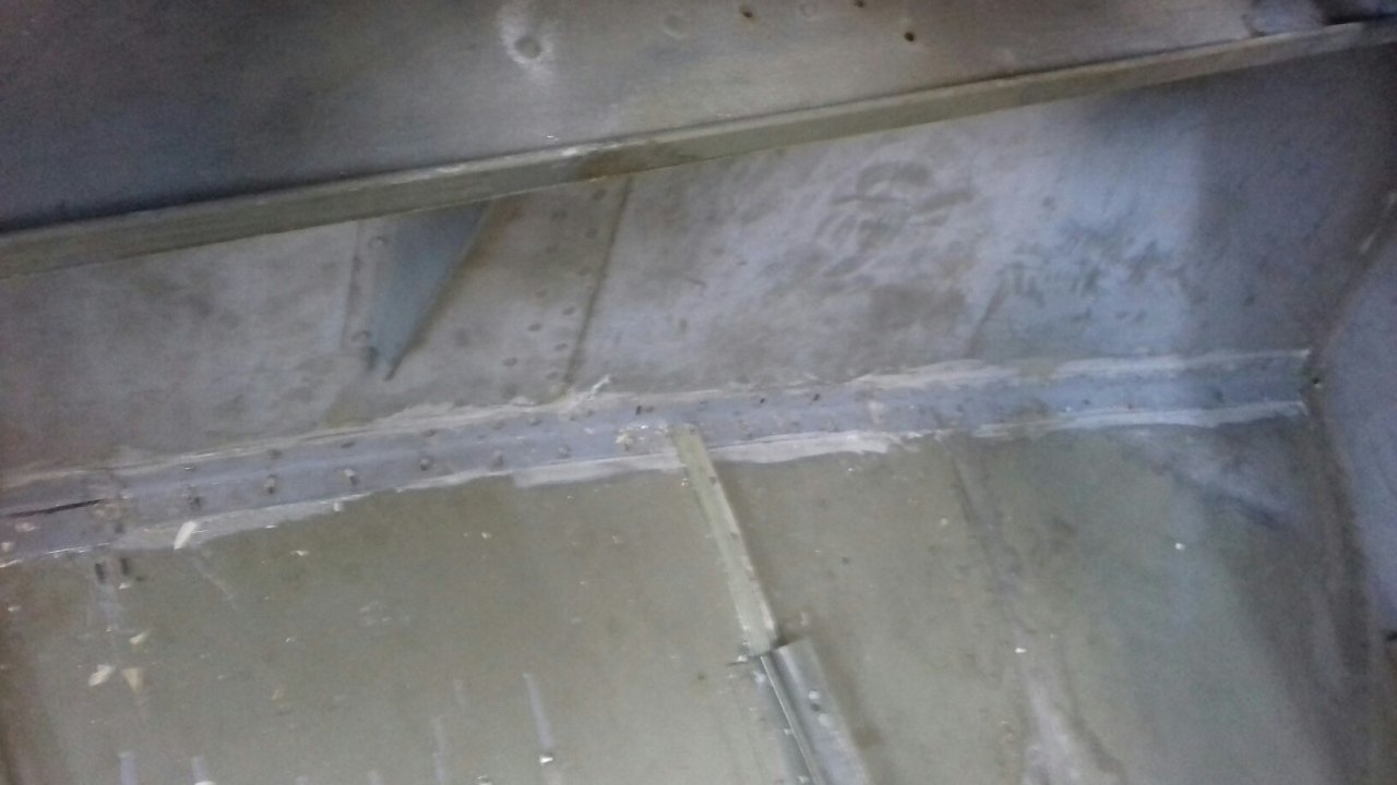

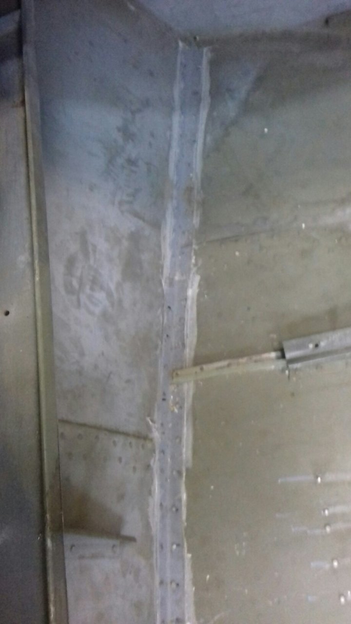

Вот так теперь по наводке Володи , докера , за что ему особая благодарность , выглядет новая , левая состовляющая горизонтальной силовой балки ..

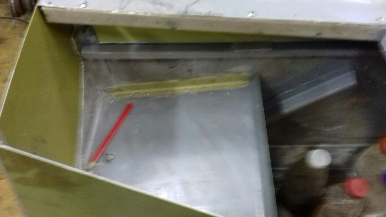

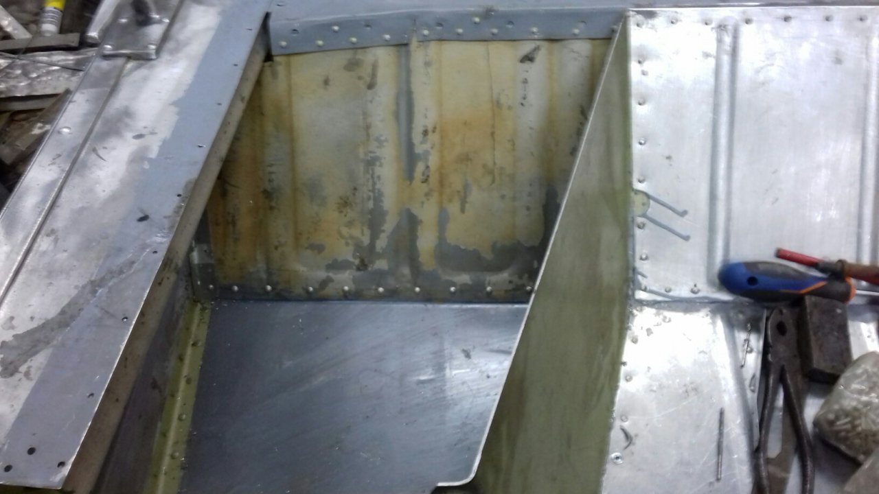

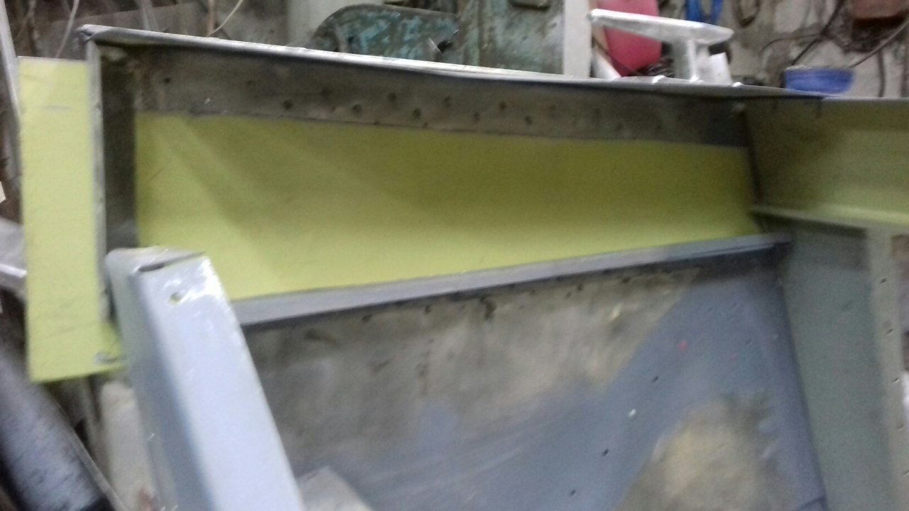

Усилитель.
Oleg_samara
18.01.2017
2 872
2 418

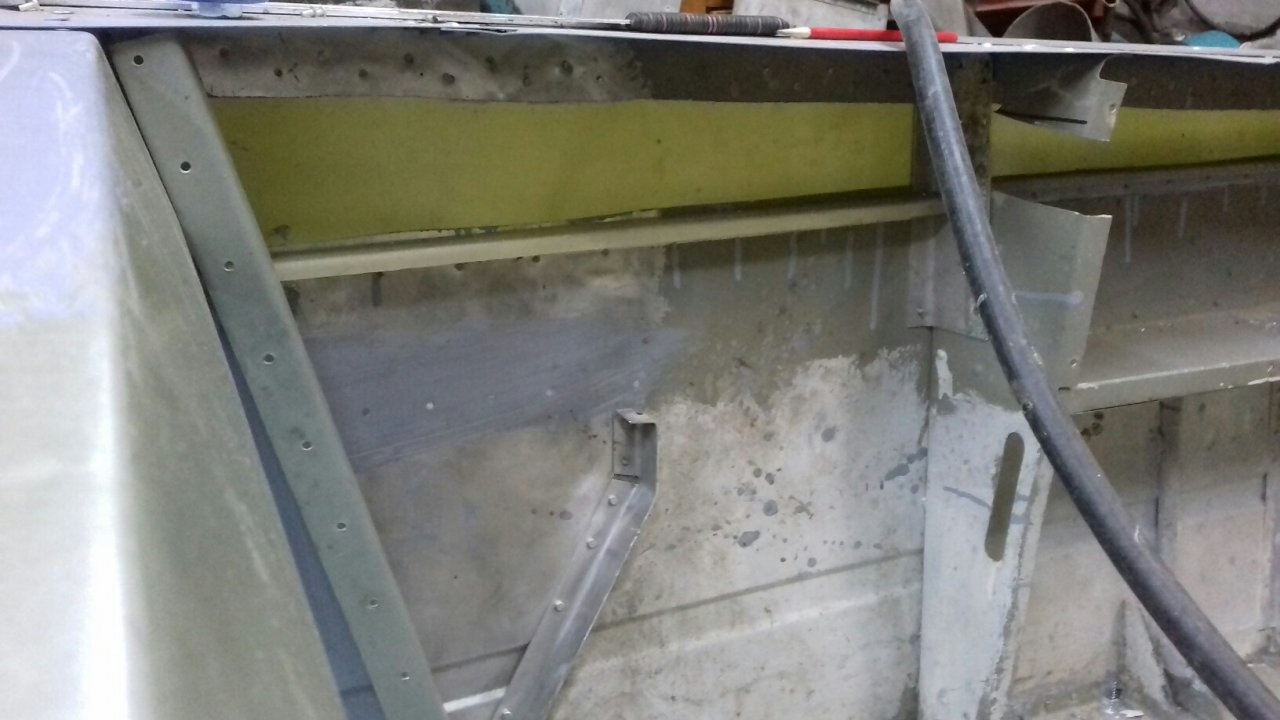

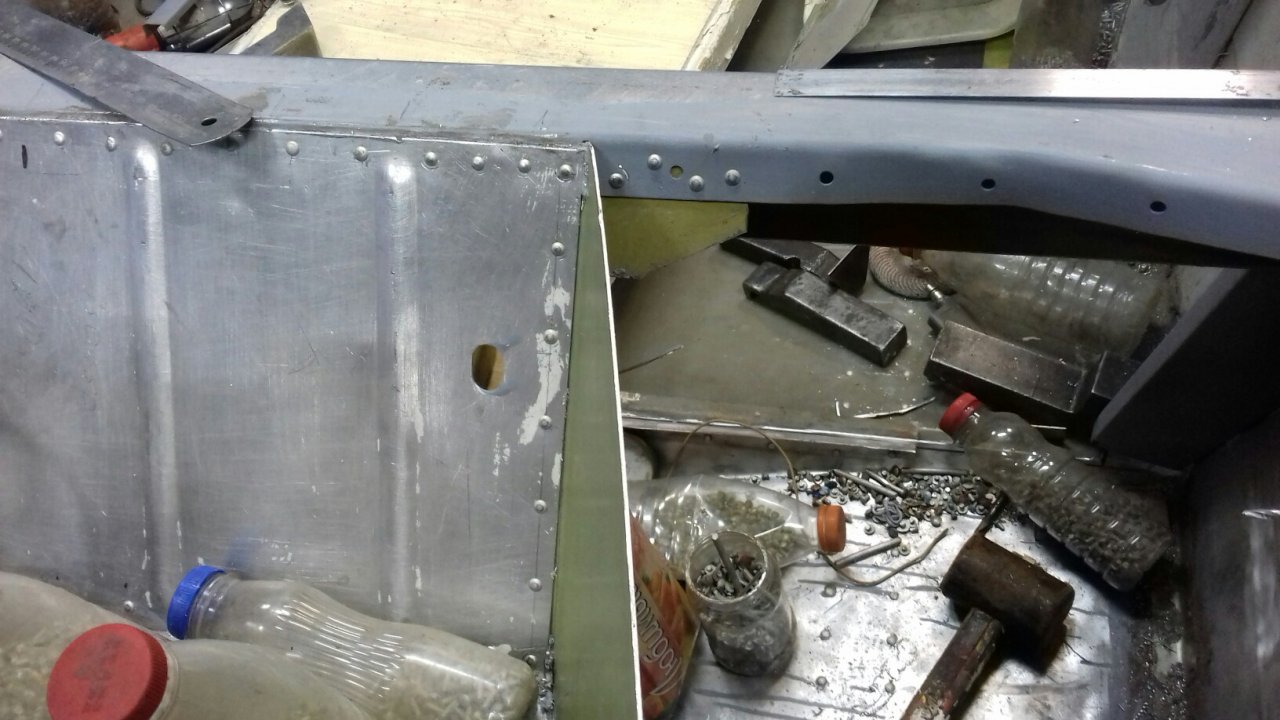

Дюралевые подкладки под квинтет, клепано впотай .
