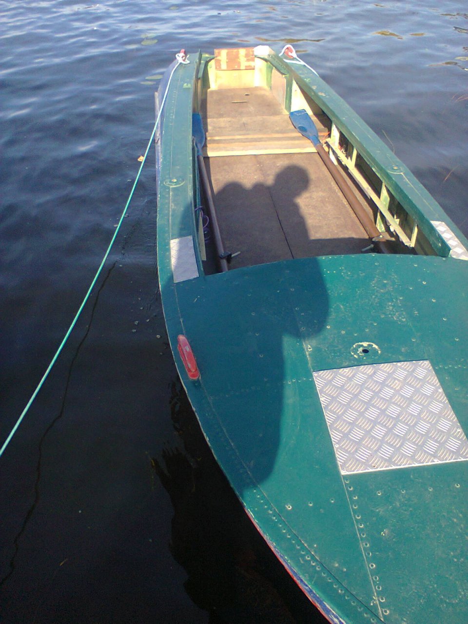

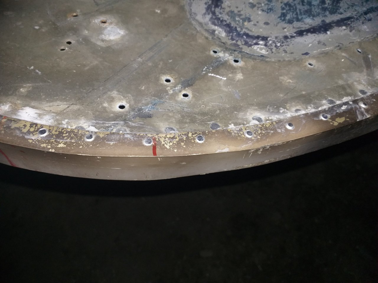

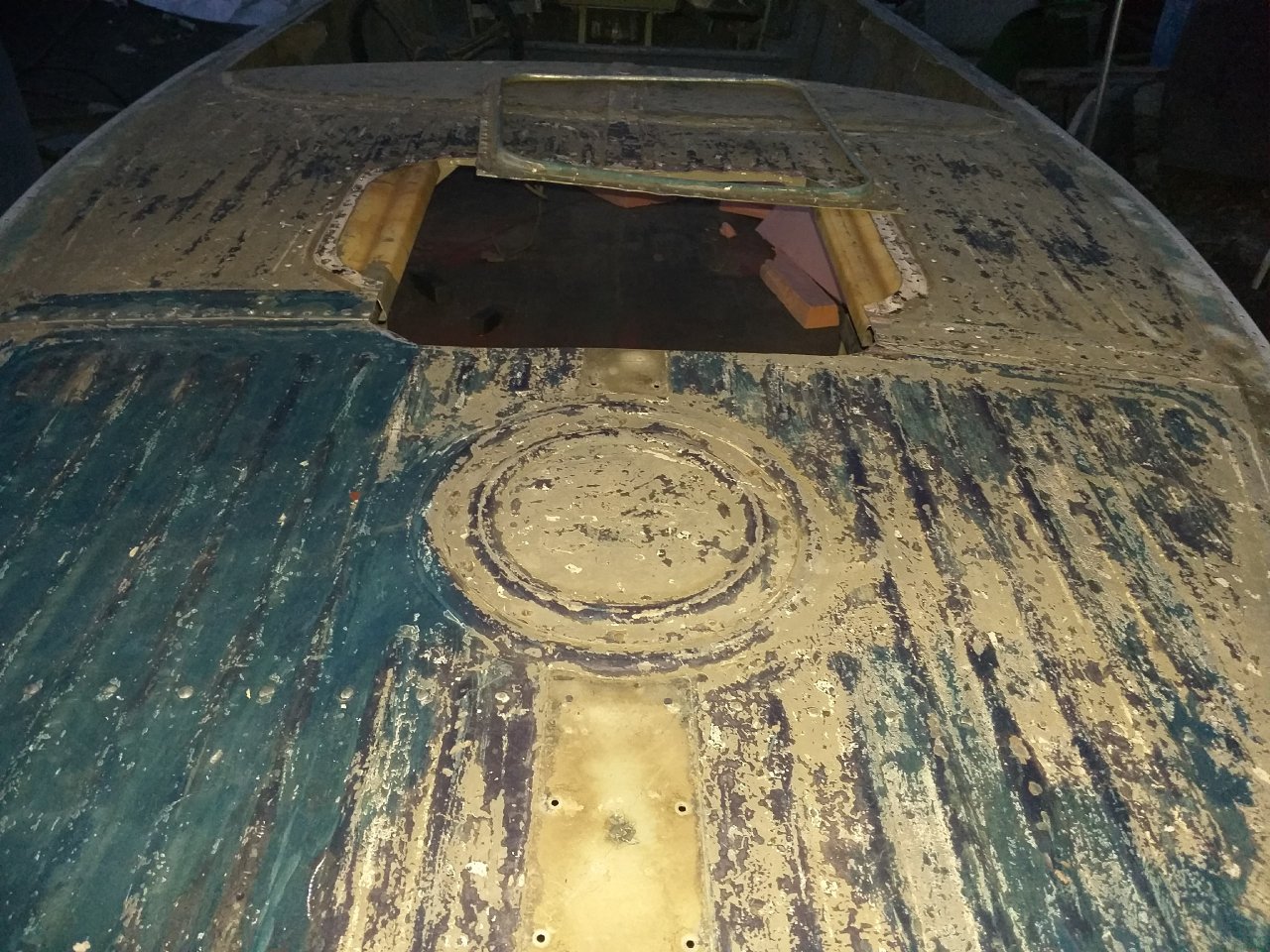

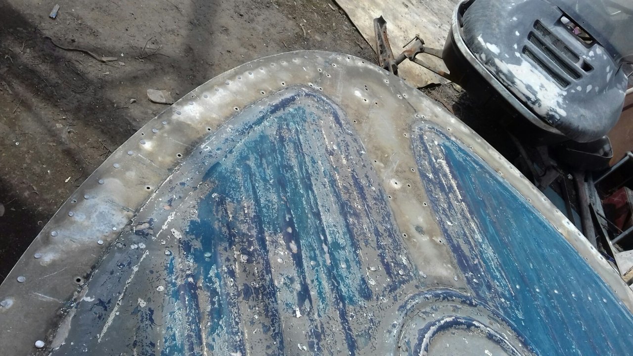

Тюнинг продолжается , снял родной привальник .

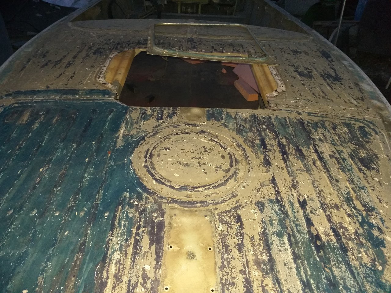

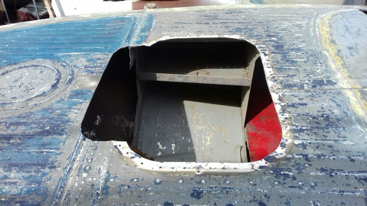

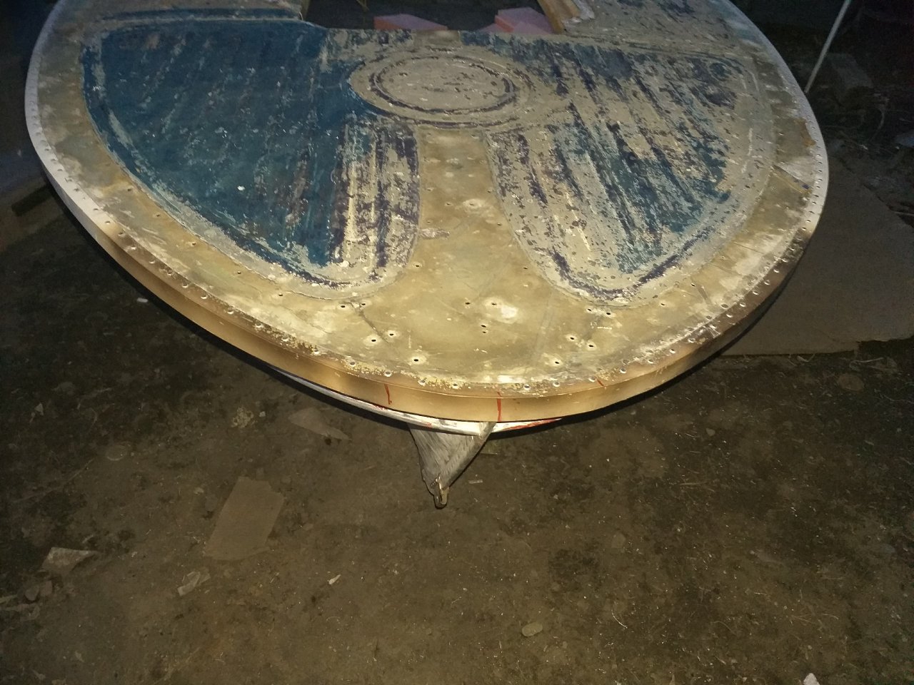

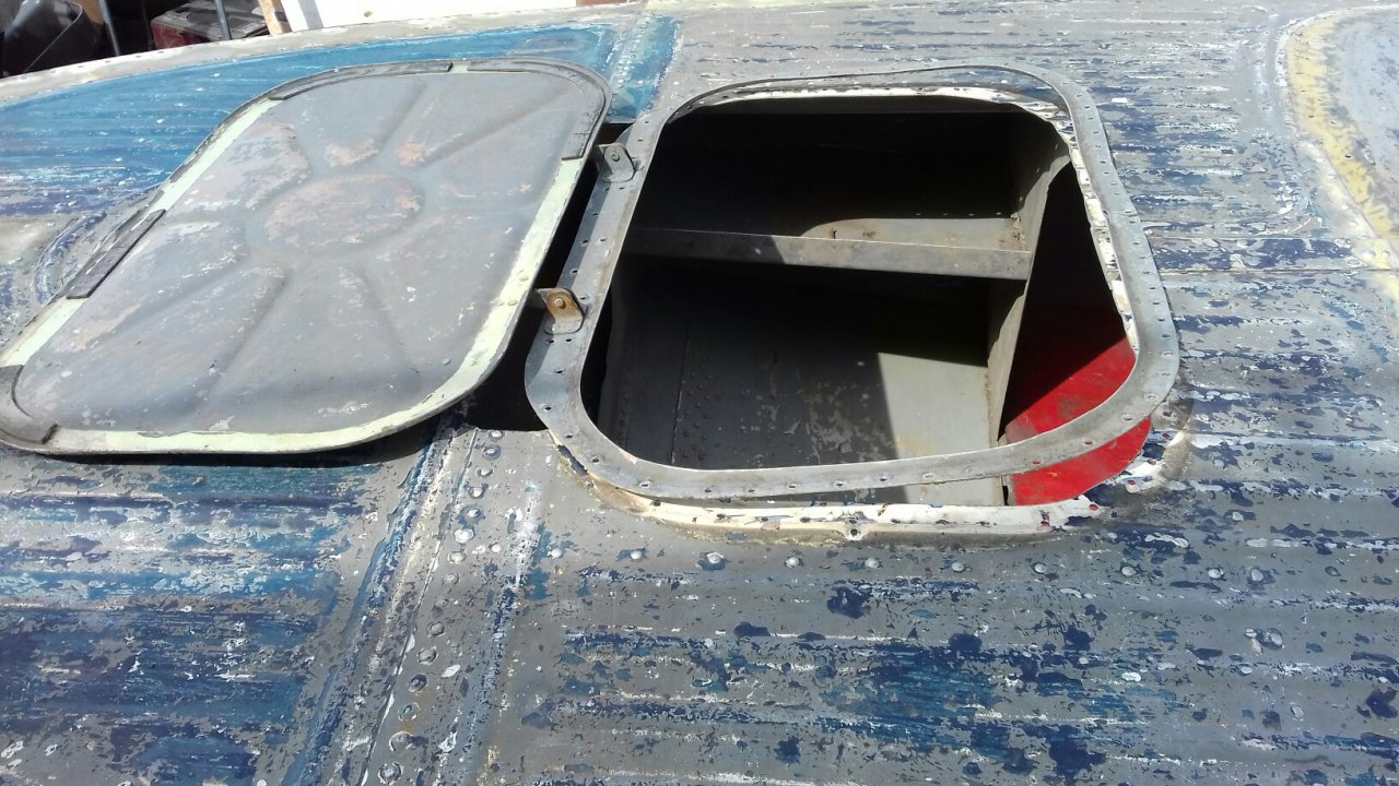

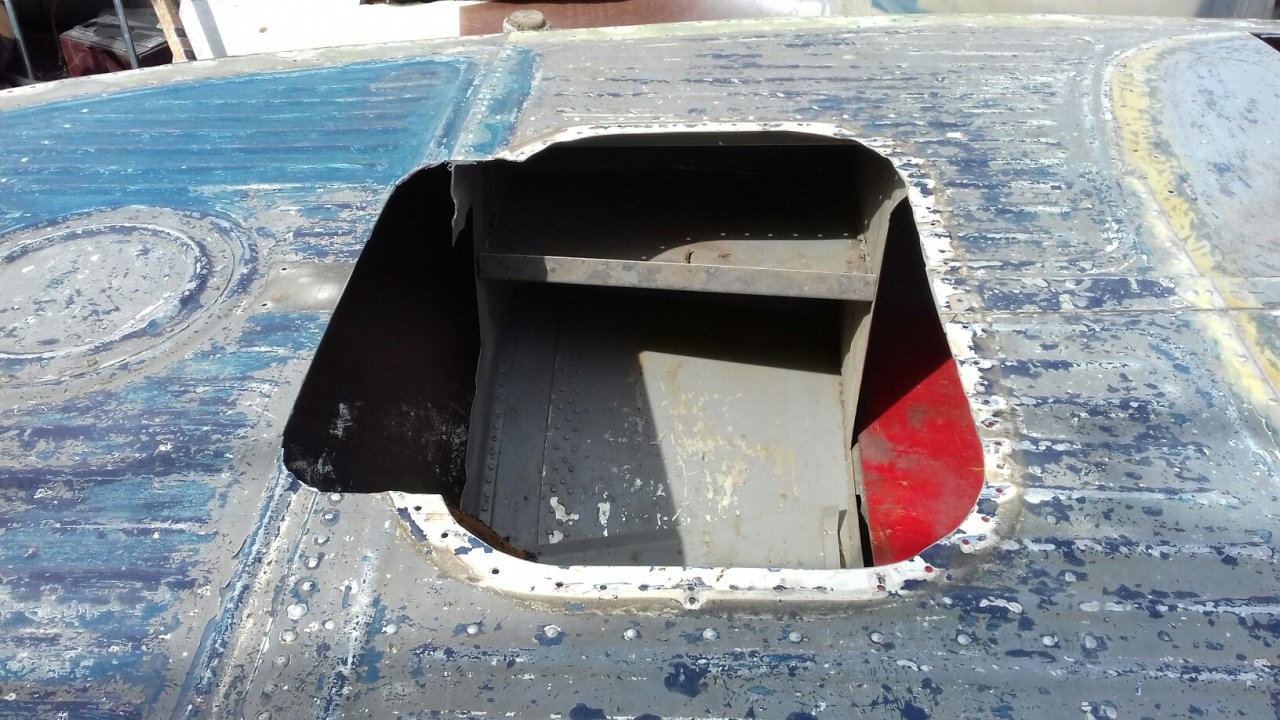

Поменяем дохлый родной Казаночный люк на Прогрессовский.

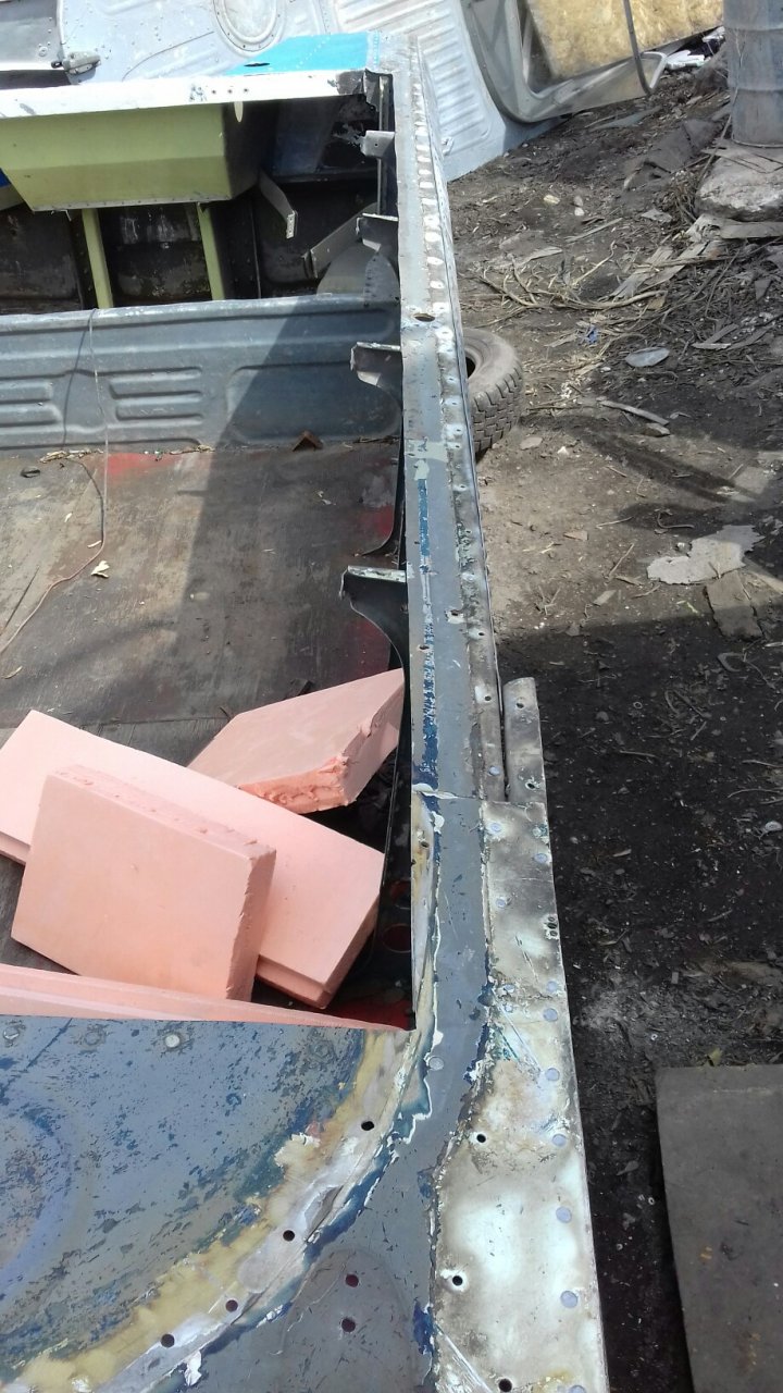

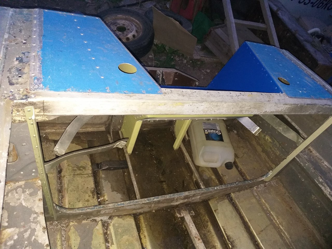

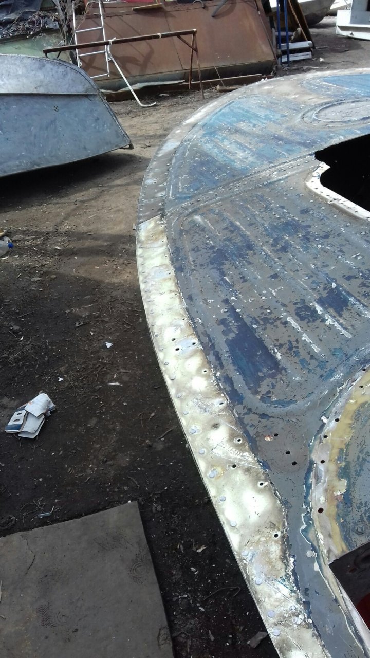

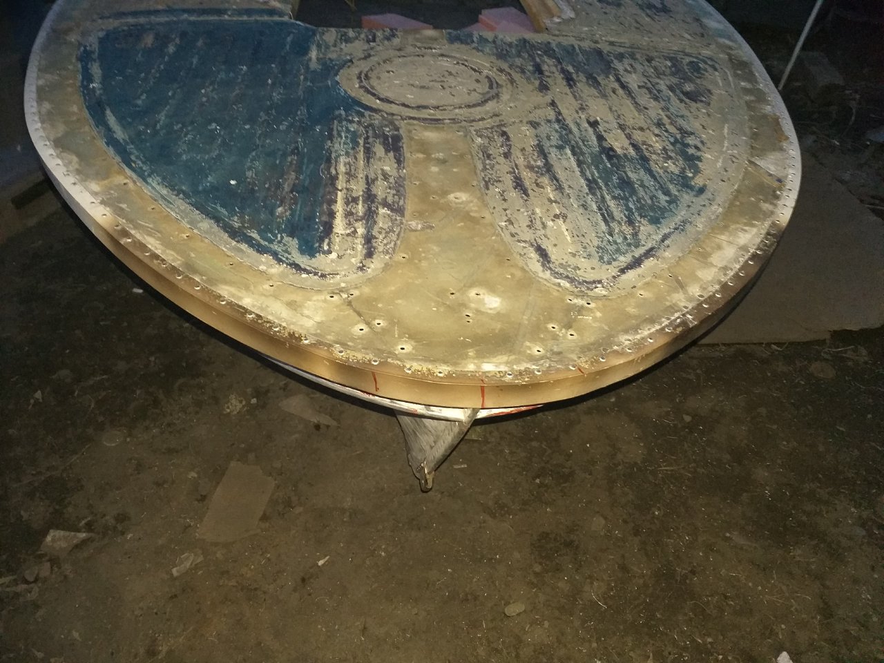

Добавим салончику ширину .

А чем жёсткость компенсировать будеш? для придания жёсткости
ДА , не зря "старые конструктора" на первых Казанках проектировали такой широкий планшир :dedok для придания жёсткости и недопущения неразумных рыболаев близко к борту :hahaha:
Володь к сожалению весом, все покажу , я не опускаю такие моменты . Хотя не обрезанные в итоге весилили бы еще больше , хороший правильный тюнинг ,,нелёгок,, .

В голове оно быстрее делается, чем потом руками получается , я всегда что то маленько новенькое в ,,разрезы,, пытаюсь всунуть с учетом прошлых колхозов.
:)Кому ты это говоришь!Я то про это всё знаю.Посмотрим ,заинтриговал:popcorn

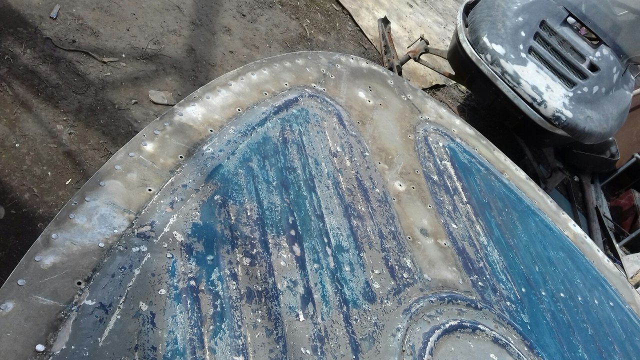

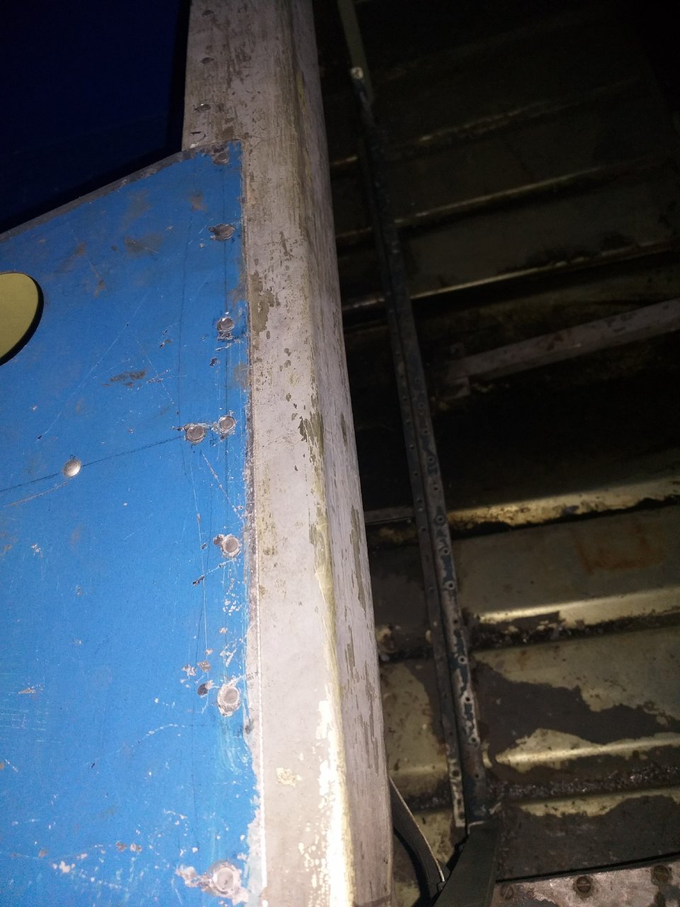

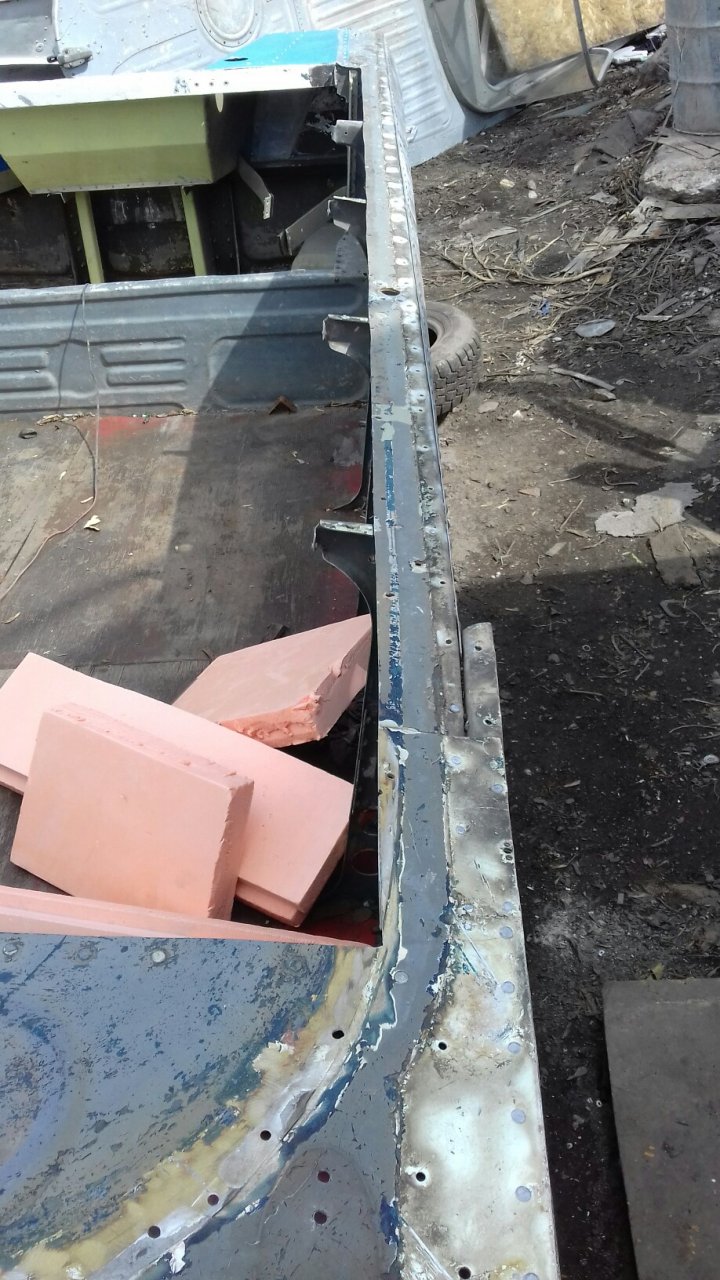

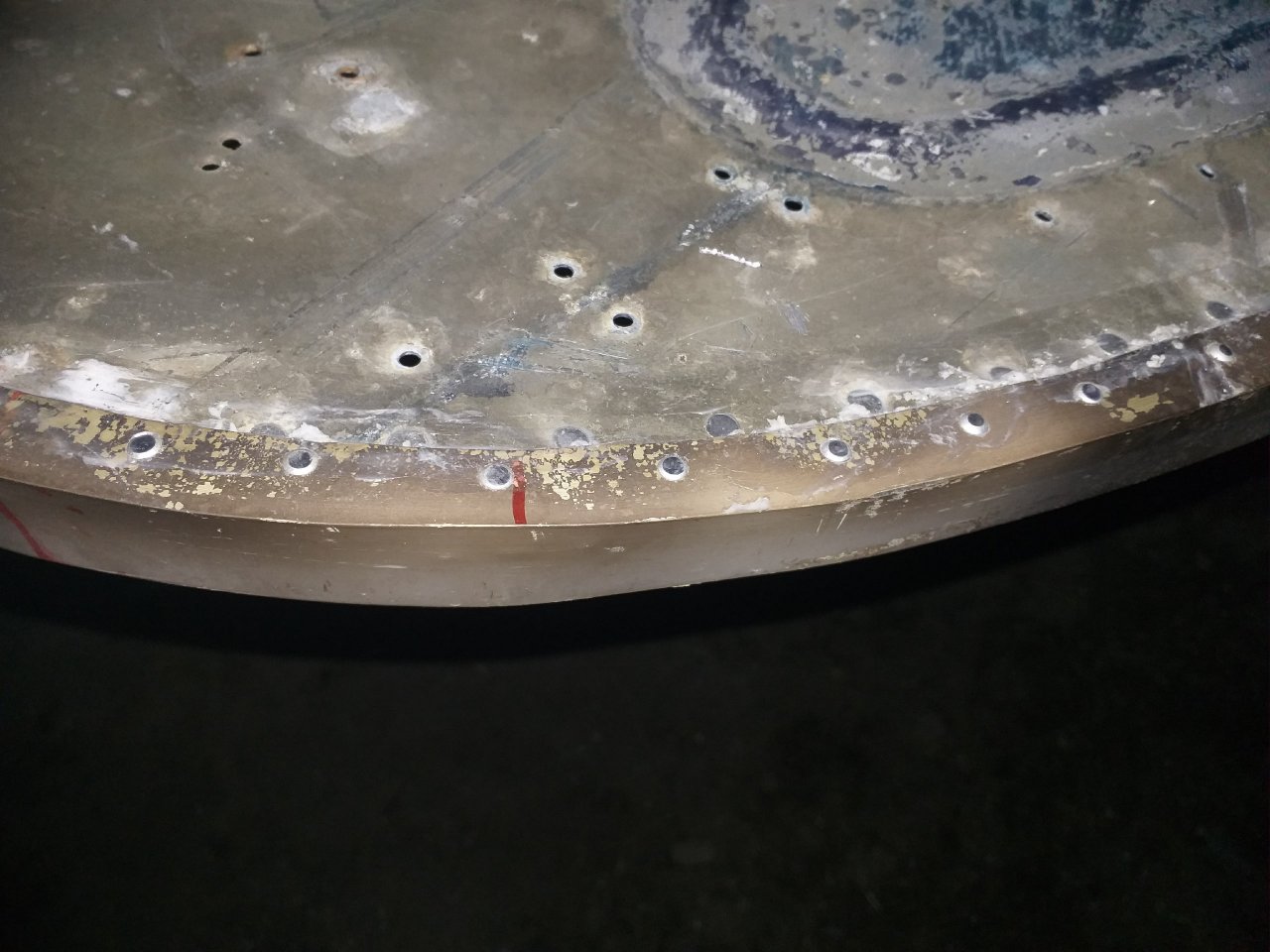

Как так будет по периметру.

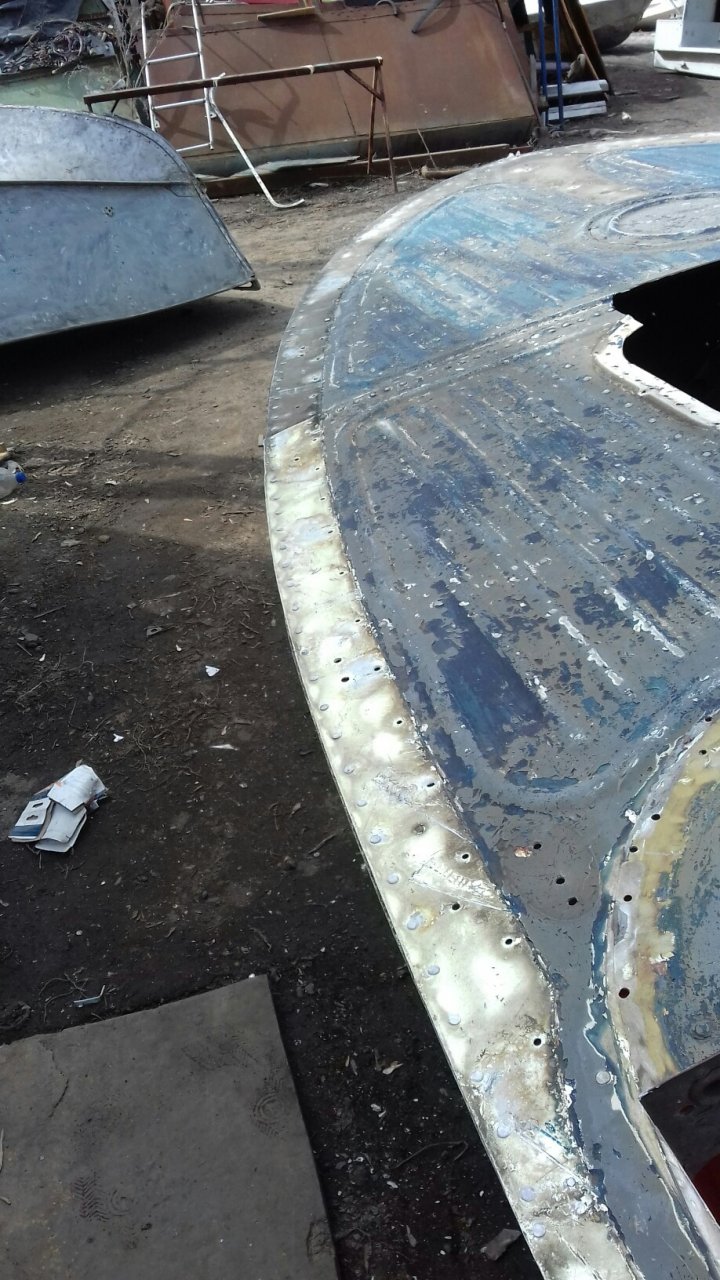

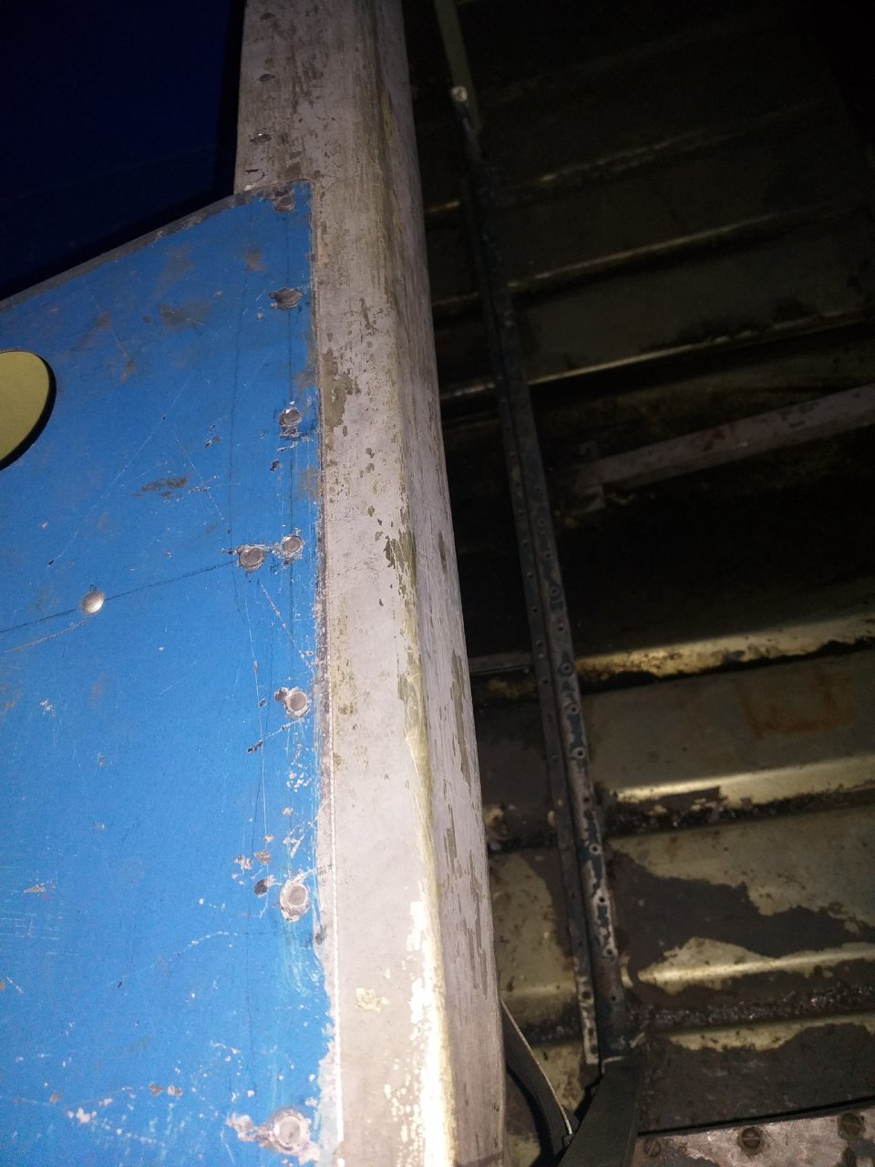

Закрыл шели , так как бывший Казаночный люк шире Прогрессовского.

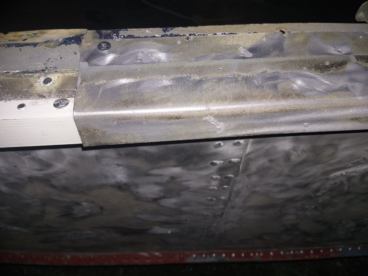

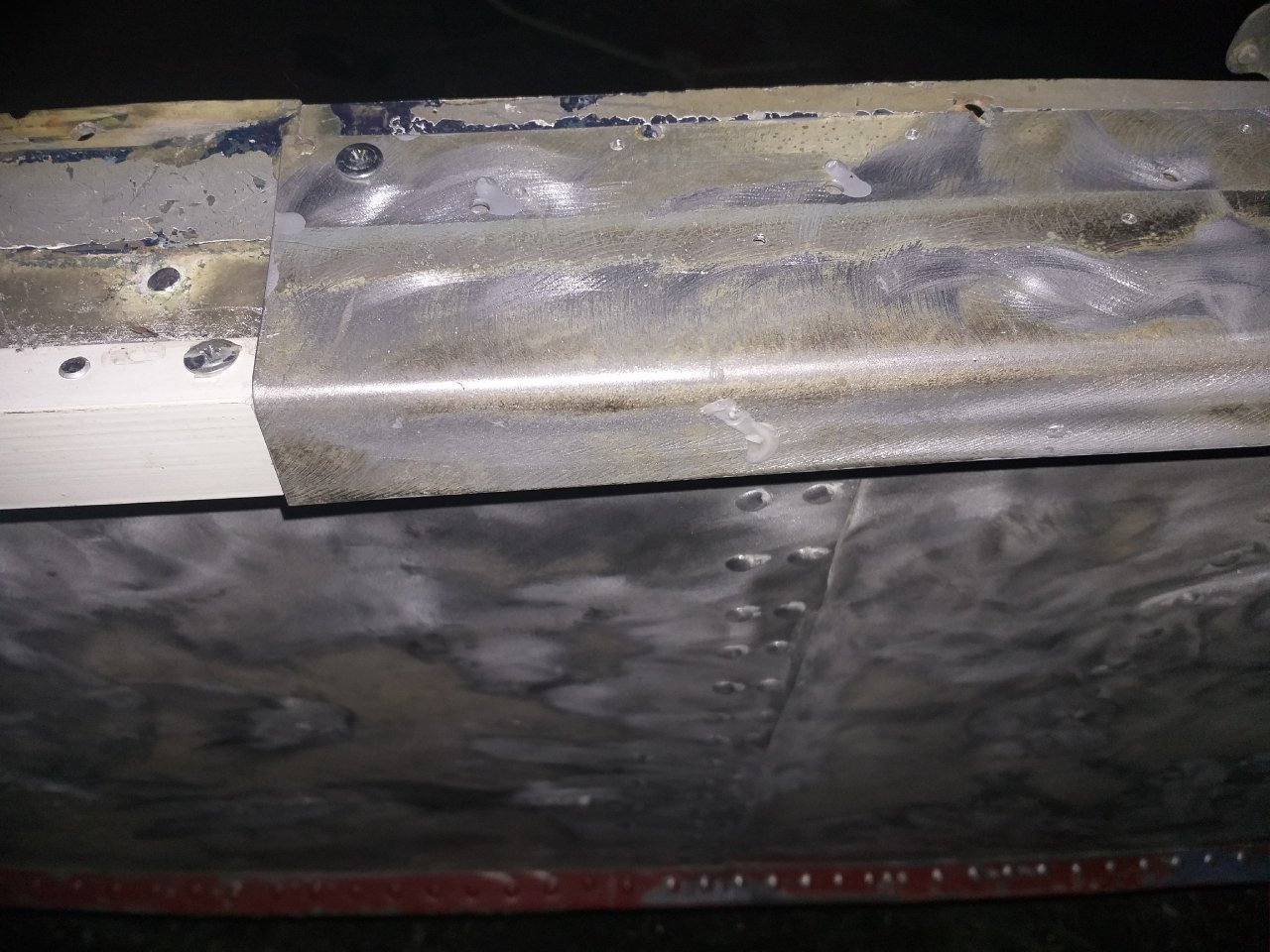

Крепче чем было не будет.Мне так кажется.
Володь еще не вечер , но на родную заводскую потопчину по другой причине в нахлест наложен гнутик 2,0 мм Д16Т, позже покажу для чего.

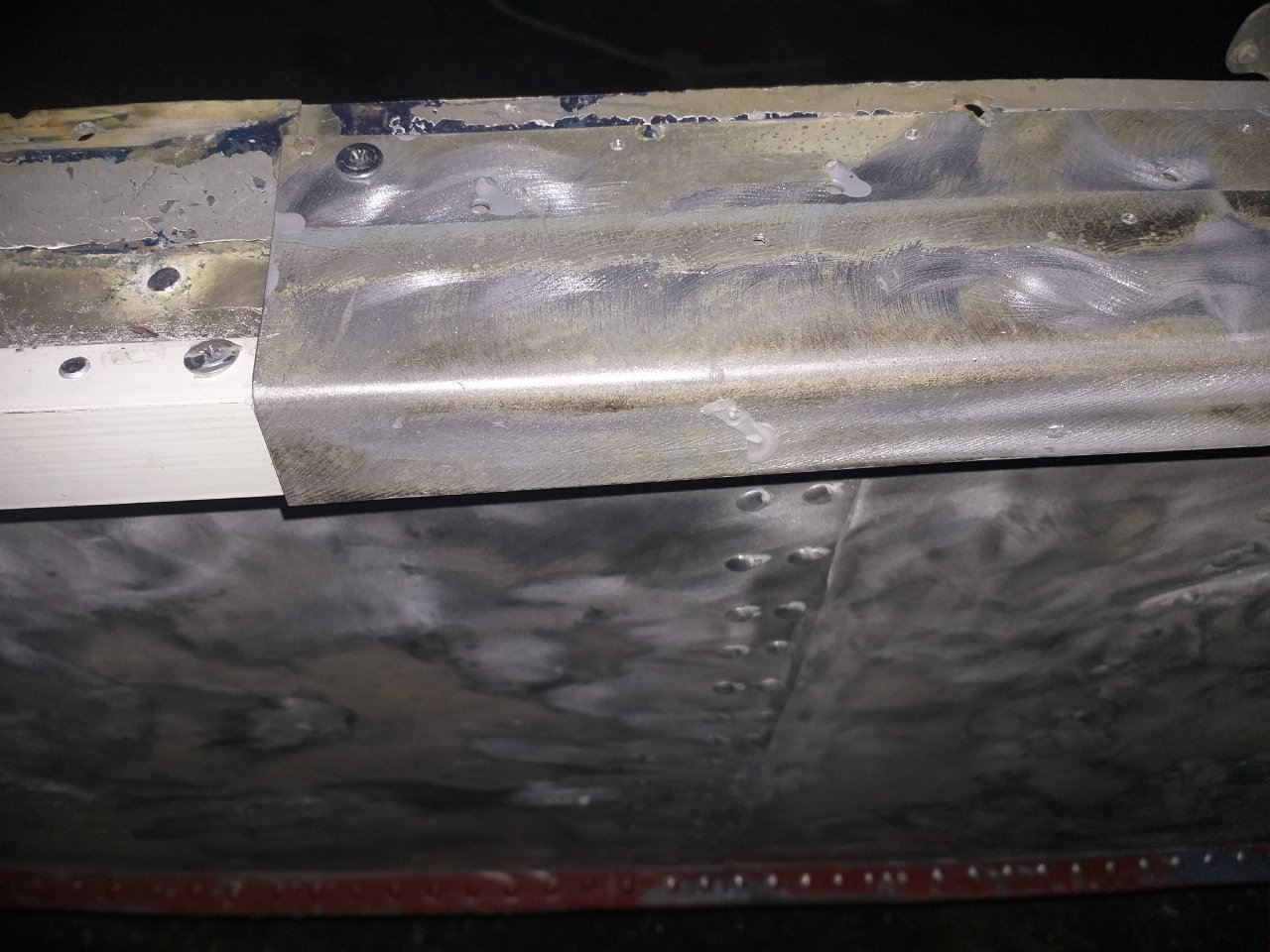

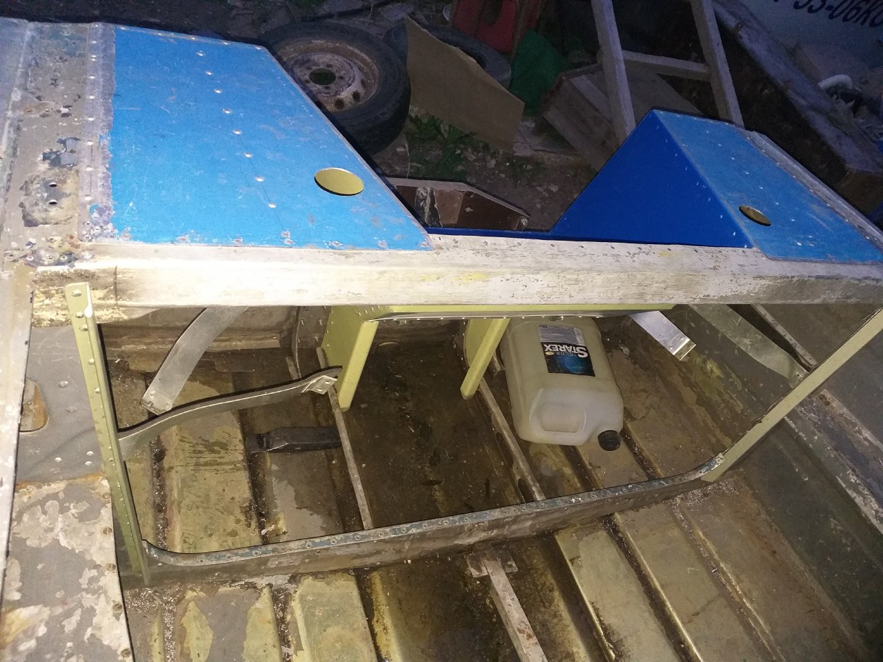

В связи с изменением ширины салона пришлось менять заднюю балку .

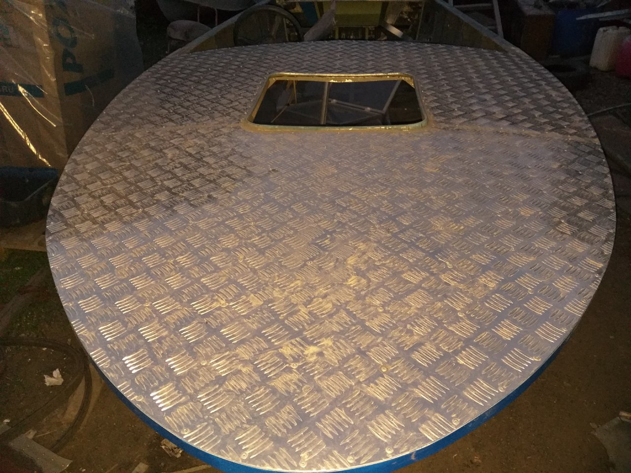

И переклепывать в потай под квинтет . Решили всю палубу рифленкой закатать .
