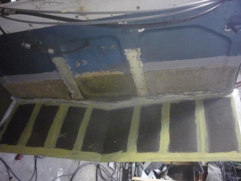

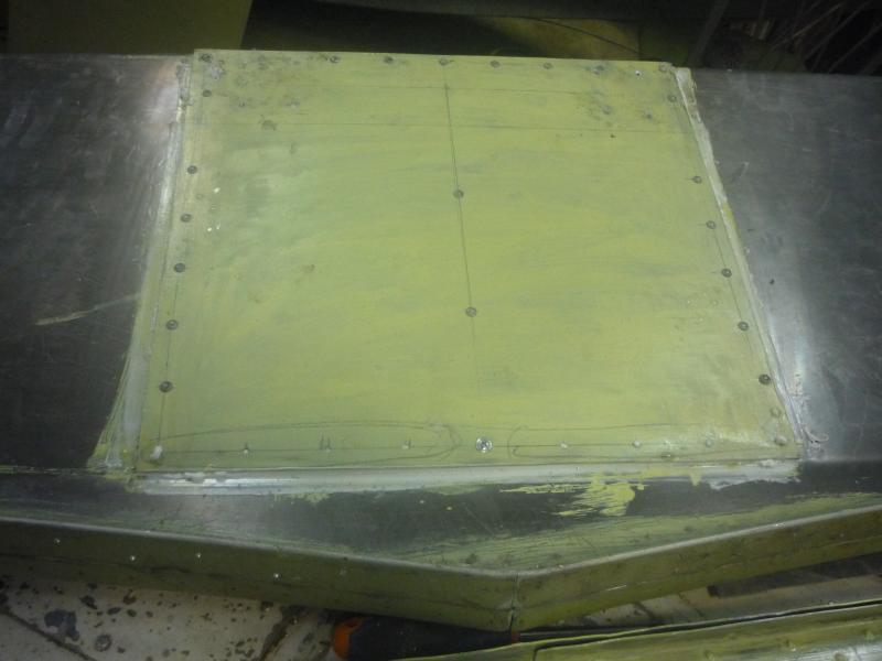

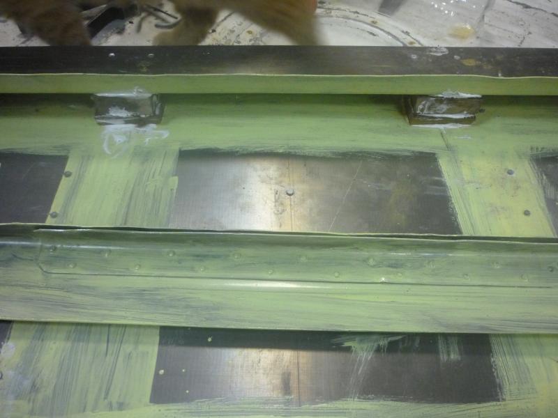

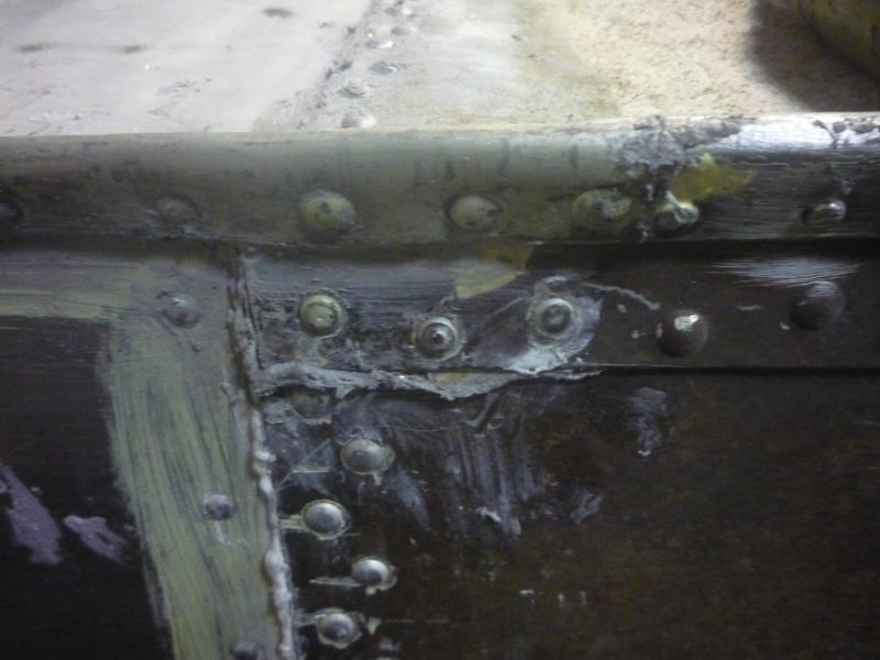

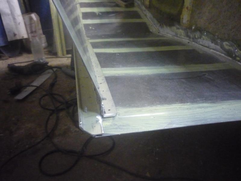

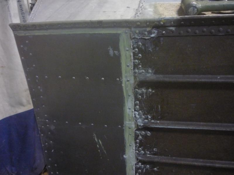

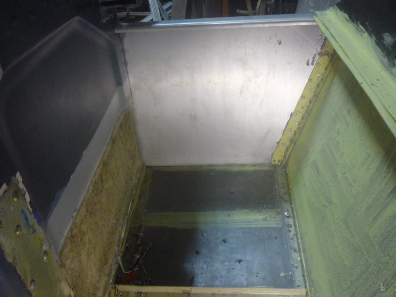

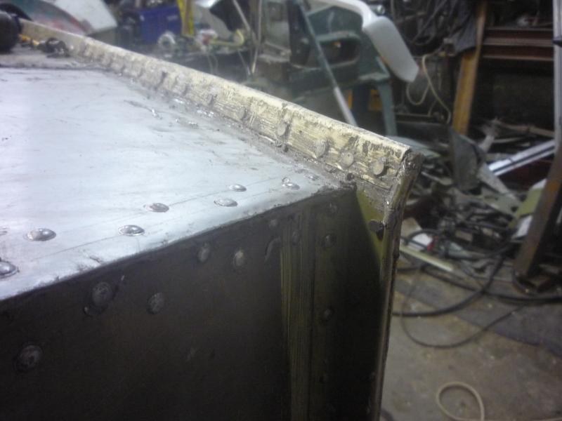

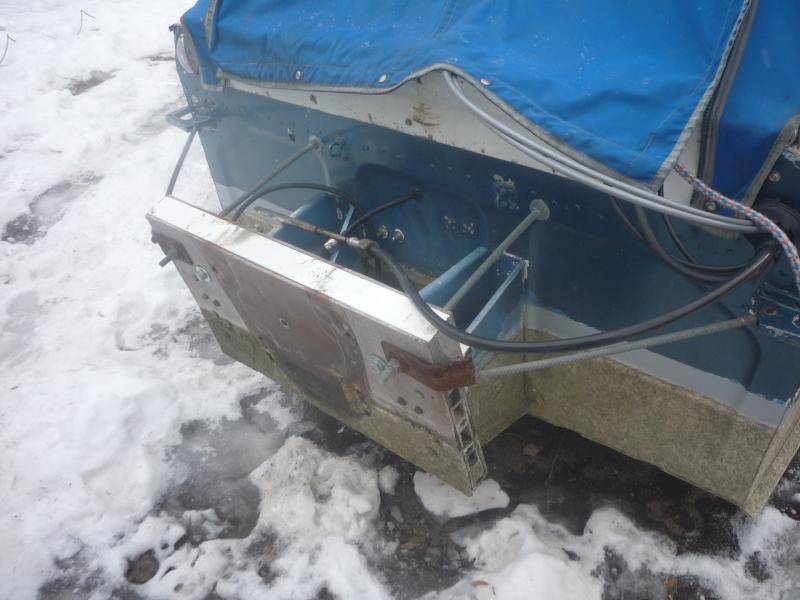

Решил привести выносной транец в нормальное, правильное состояние .
Oleg_samara
18.01.2017
2 925
2 554

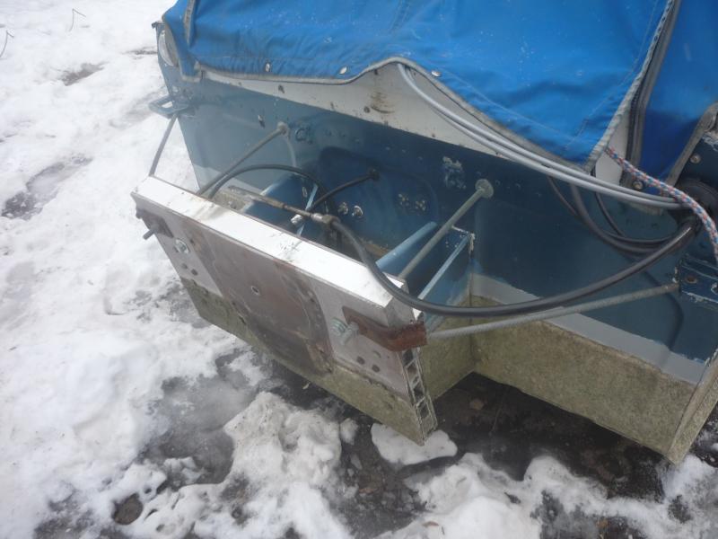

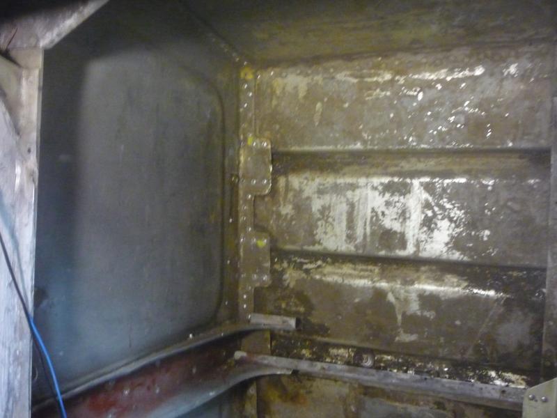

Снял родной .
Oleg_samara
18.01.2017
2 925
2 554

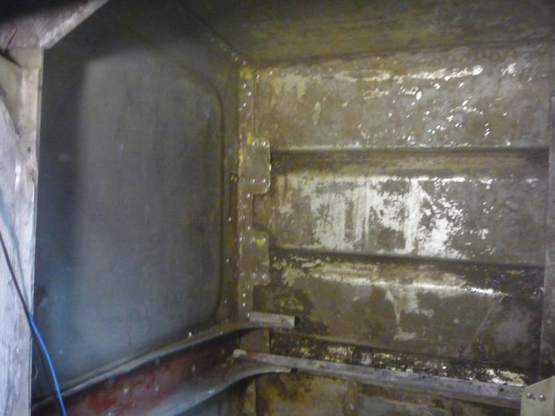

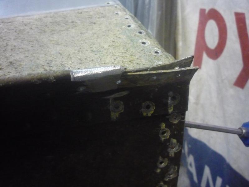

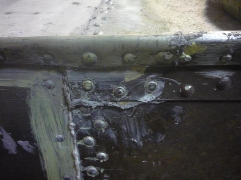

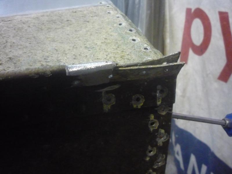

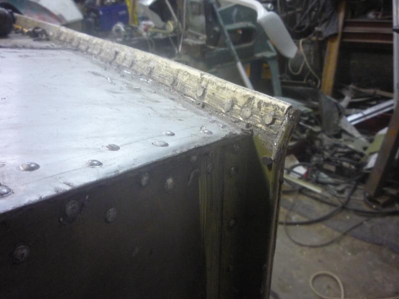

Разобрал заклепочный шов по транцу с днищем и частично с бортом .
28 269
2 893
Продолжайте уважаемый и добро пожаловать на самый лучший форум лодочников!
Oleg_samara
18.01.2017
2 925
2 554
Удалил старую теоколку .
Oleg_samara
18.01.2017
2 925
2 554

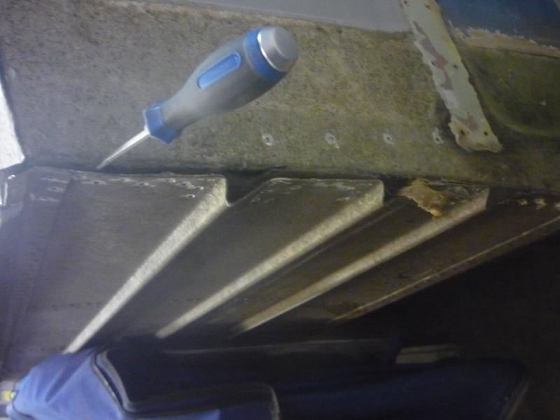

Обработал скулу .
Oleg_samara
18.01.2017
2 925
2 554
Нарост на днище .
Oleg_samara
18.01.2017
2 925
2 554

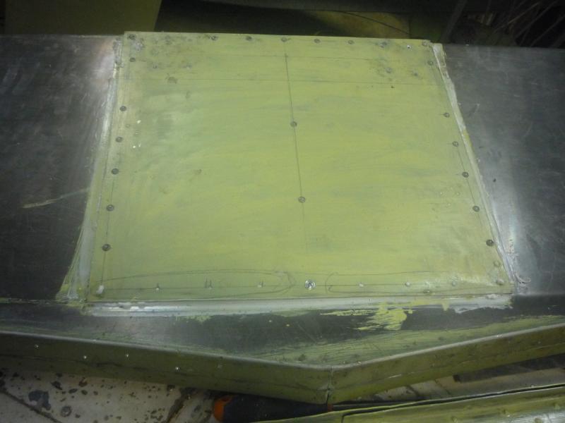

Восстоновленный заклепочный шов по днищу .
Oleg_samara
18.01.2017
2 925
2 554

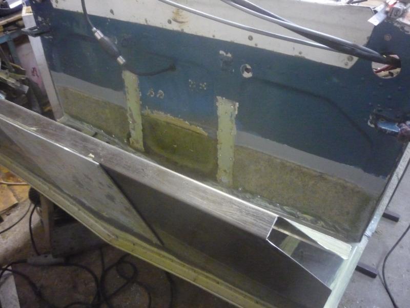

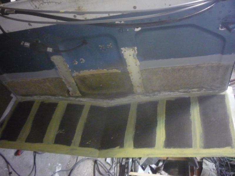

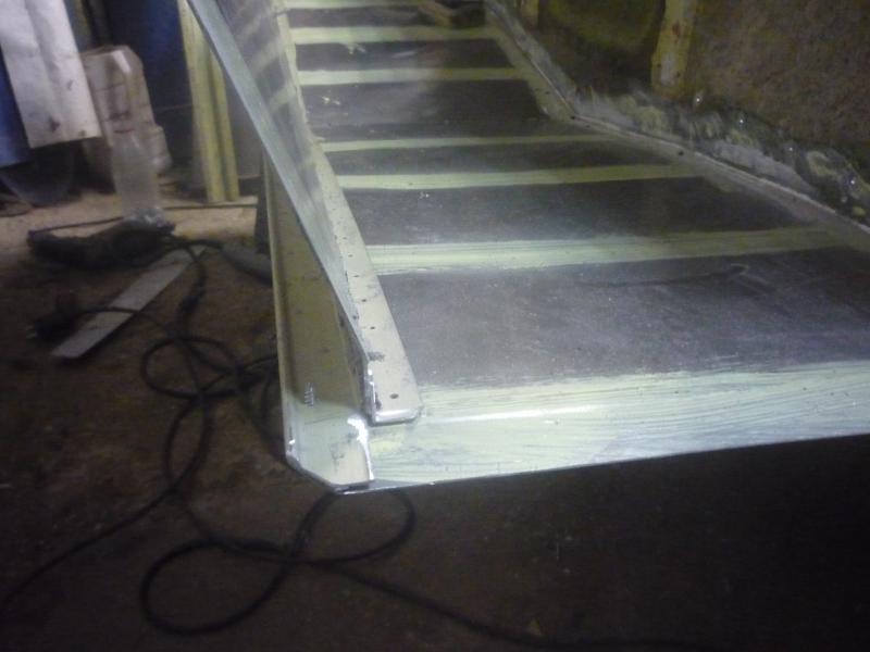

Примерка транцевого шпангоута .
Oleg_samara
18.01.2017
2 925
2 554

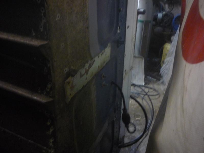

Торчик .
Oleg_samara
18.01.2017
2 925
2 554

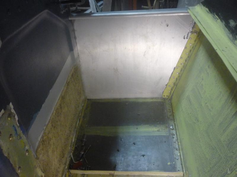

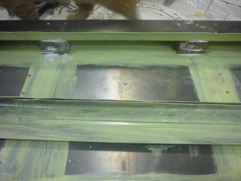

Установка текстолитовых вкладышей под верхние болты двигателя .
Oleg_samara
18.01.2017
2 925
2 554

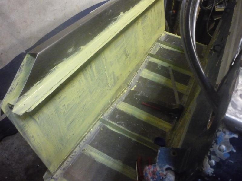

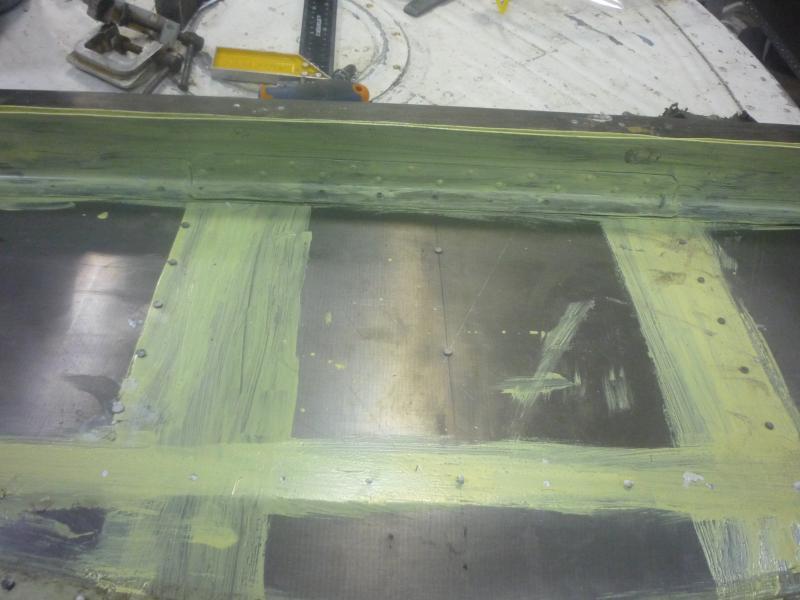

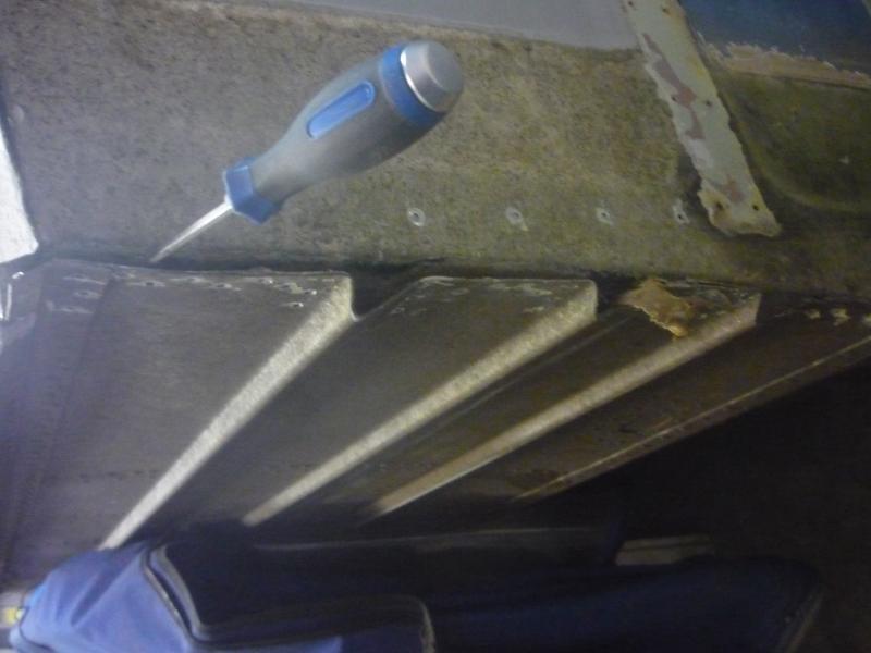

Силовая верхняя балка .
Oleg_samara
18.01.2017
2 925
2 554
Под моторная плита .
Oleg_samara
18.01.2017
2 925
2 554
Установка транцевого шпангоута .
Oleg_samara
18.01.2017
2 925
2 554

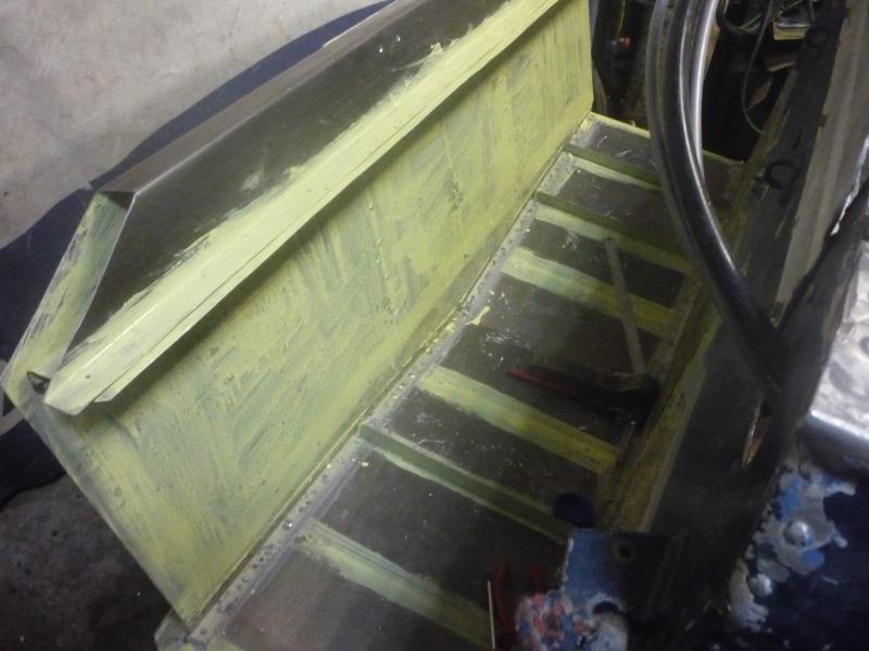

Установка бортов плавающего выносного транца .
Oleg_samara
18.01.2017
2 925
2 554

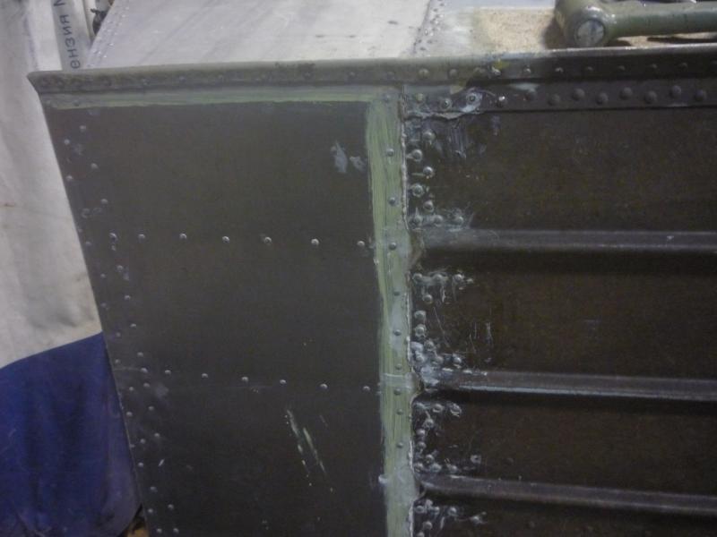

Скула .
Oleg_samara
18.01.2017
2 925
2 554

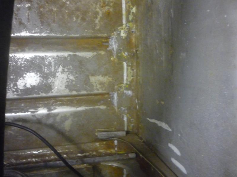

Стык .
Oleg_samara
18.01.2017
2 925
2 554
Задняя кромка .
Oleg_samara
18.01.2017
2 925
2 554
Пока все что успел .

Расскажешь почему решил переделать транец?
9 560
4 780
Потому что самосливной крепче и практичней ! Уже все производители отказались от выносных.Я так думаю и это правильное решение при мощном и тяжёлом моторе.
Oleg_samara
18.01.2017
2 925
2 554
Александр я затрудняюсь с ответом - наверное по тому, что в лодках многое не по моему сделано .
Volgasar
30.09.2016
3 782
1 337
Пушкино
ПВХ НДНД 370 :(
Сколько не ставь шпилек и косынок, общая,суммарная прочность у самоотливного конечно выше.Не поспоришь.
