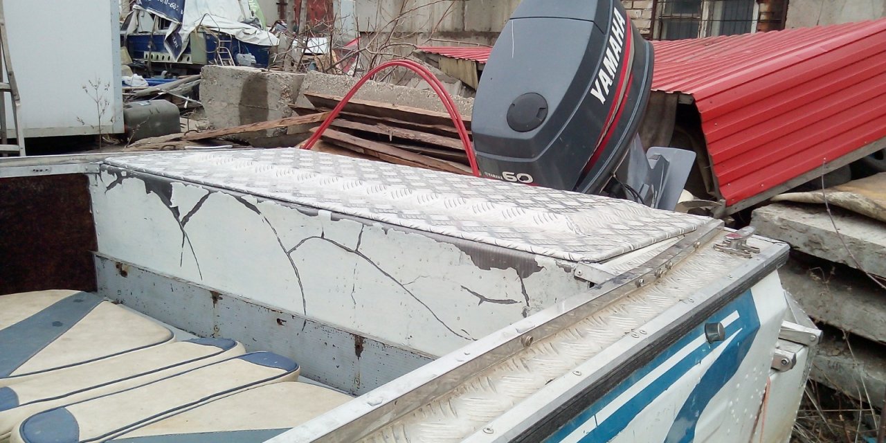

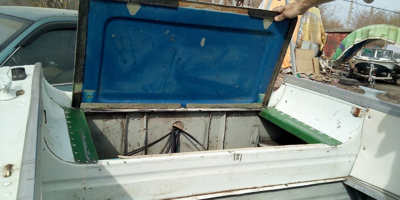

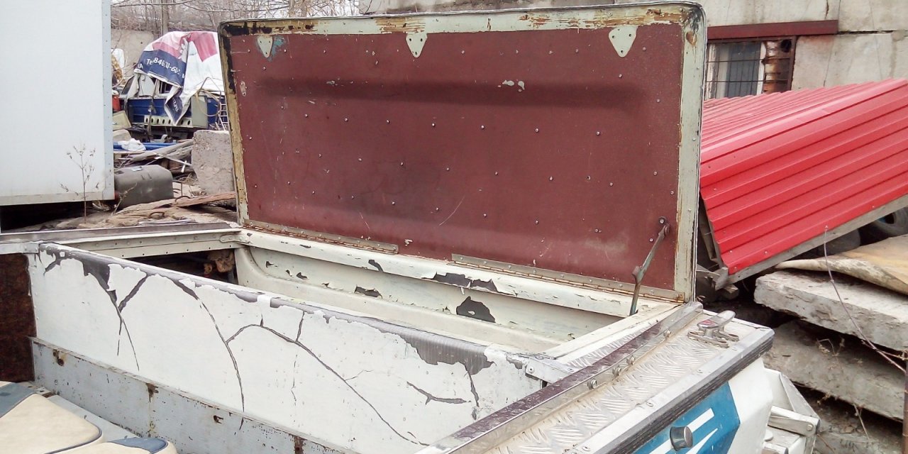

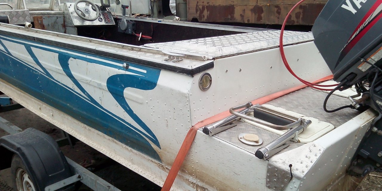

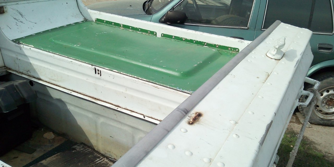

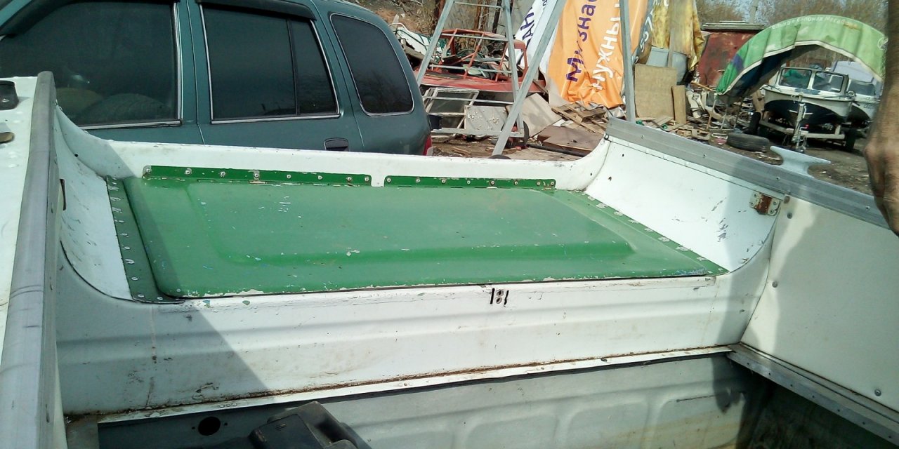

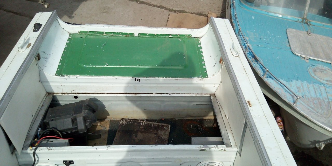

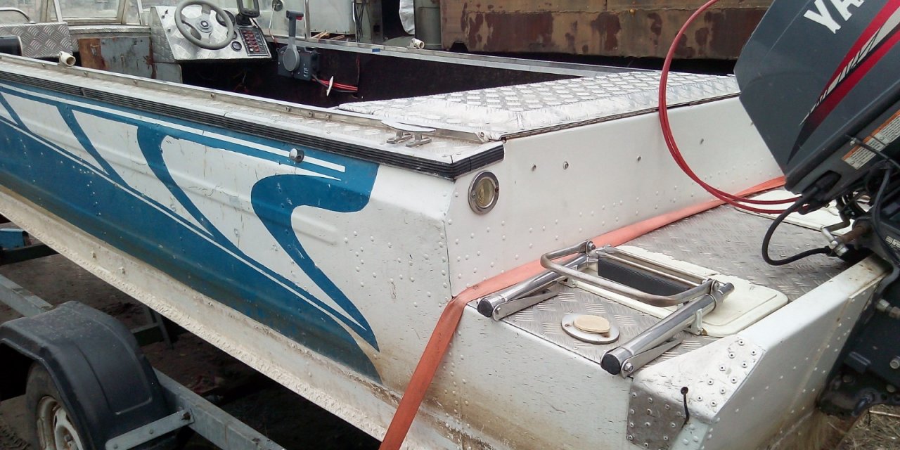

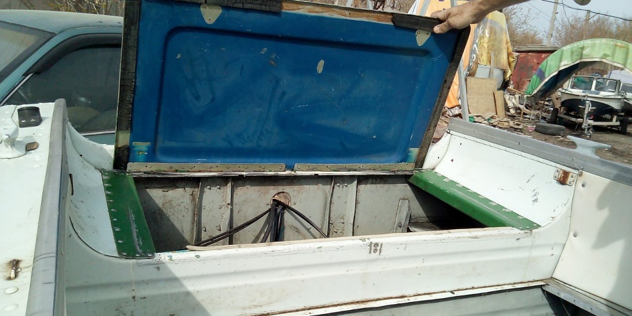

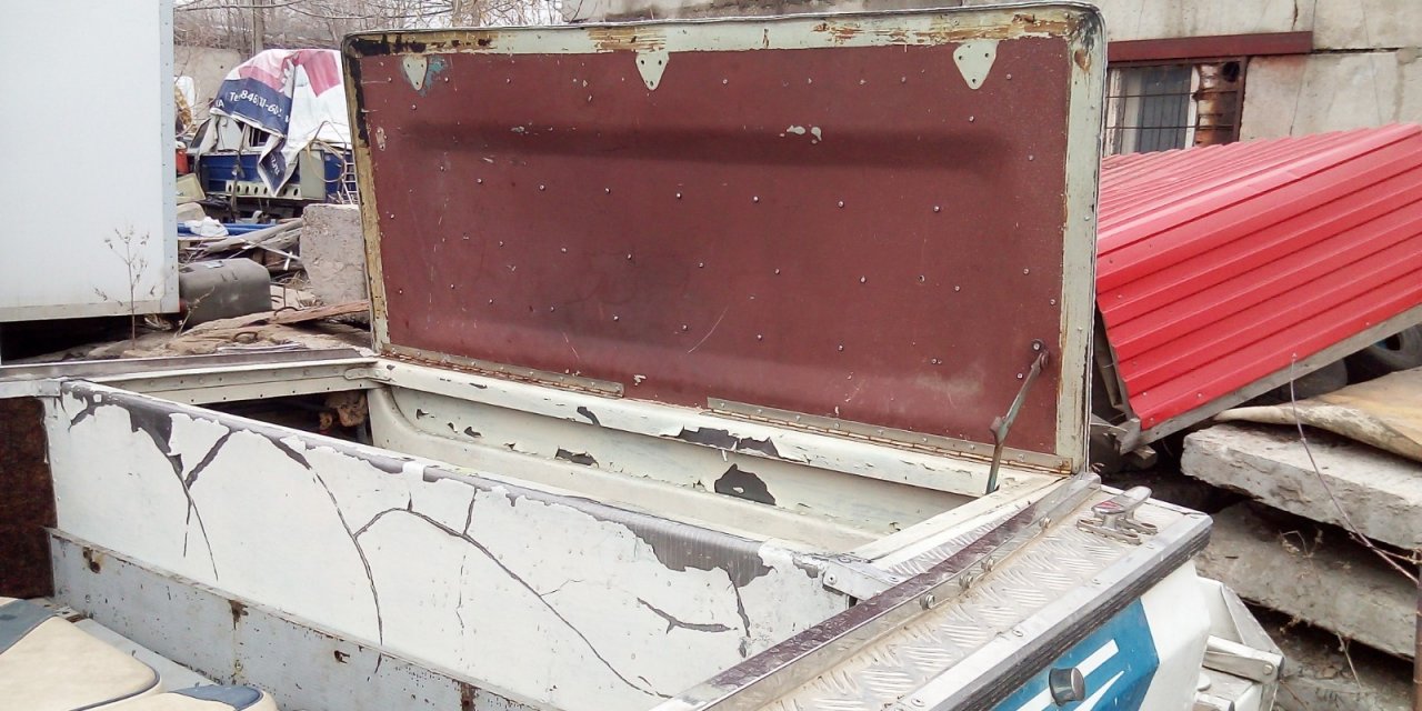

Вот такой лючек установили .
Oleg_samara
18.01.2017
2 892
2 474

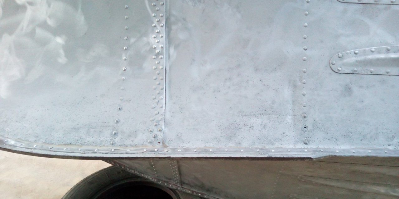

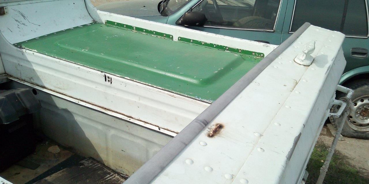

Еще вариант заднего люка .

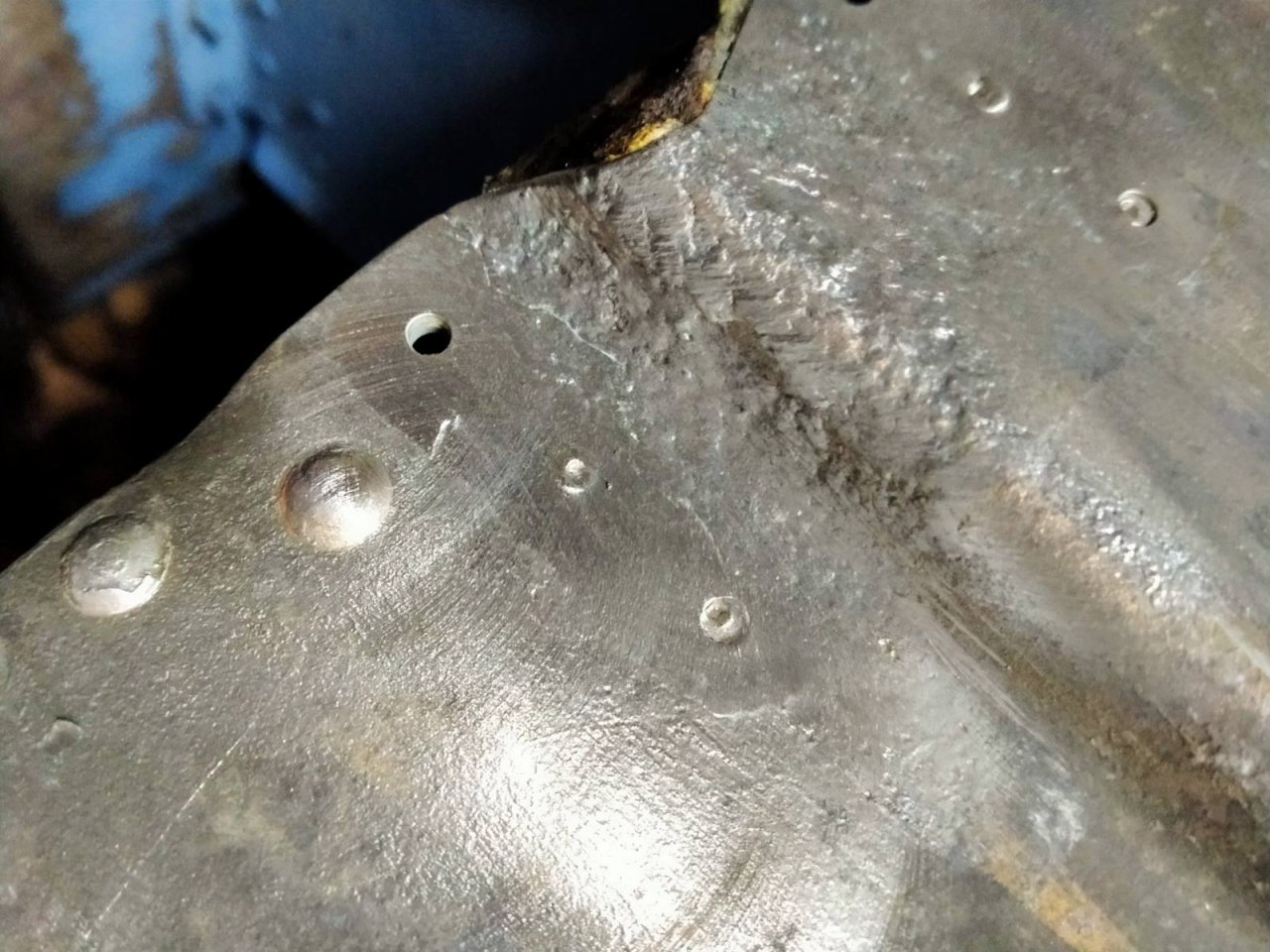

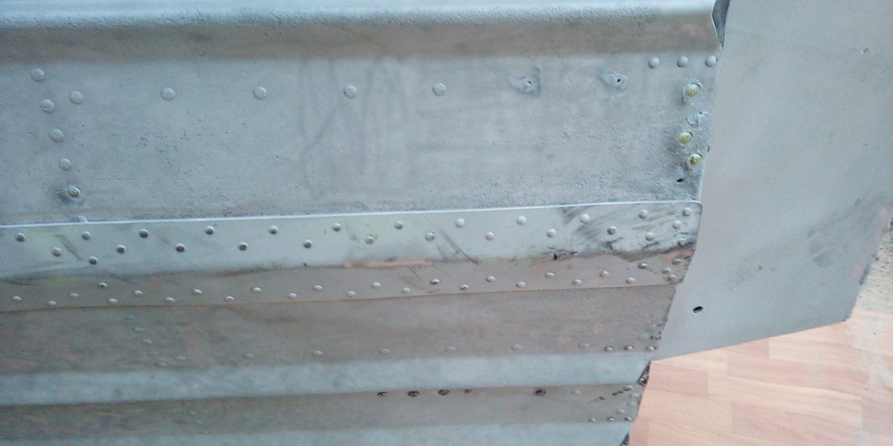

Пришлось сдирать нержу , к чему в итоге приводит не грамотная , но чрезмерная любовь к лодке .

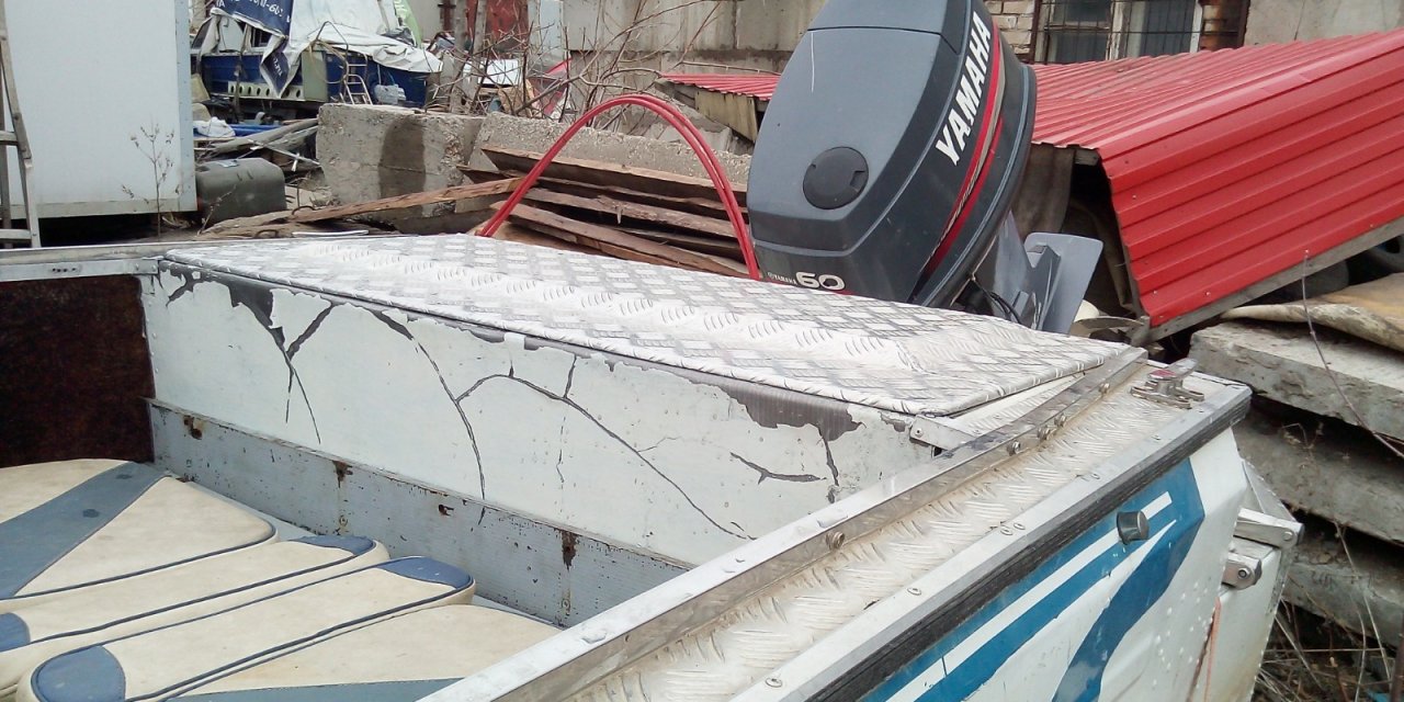

Новый проект?

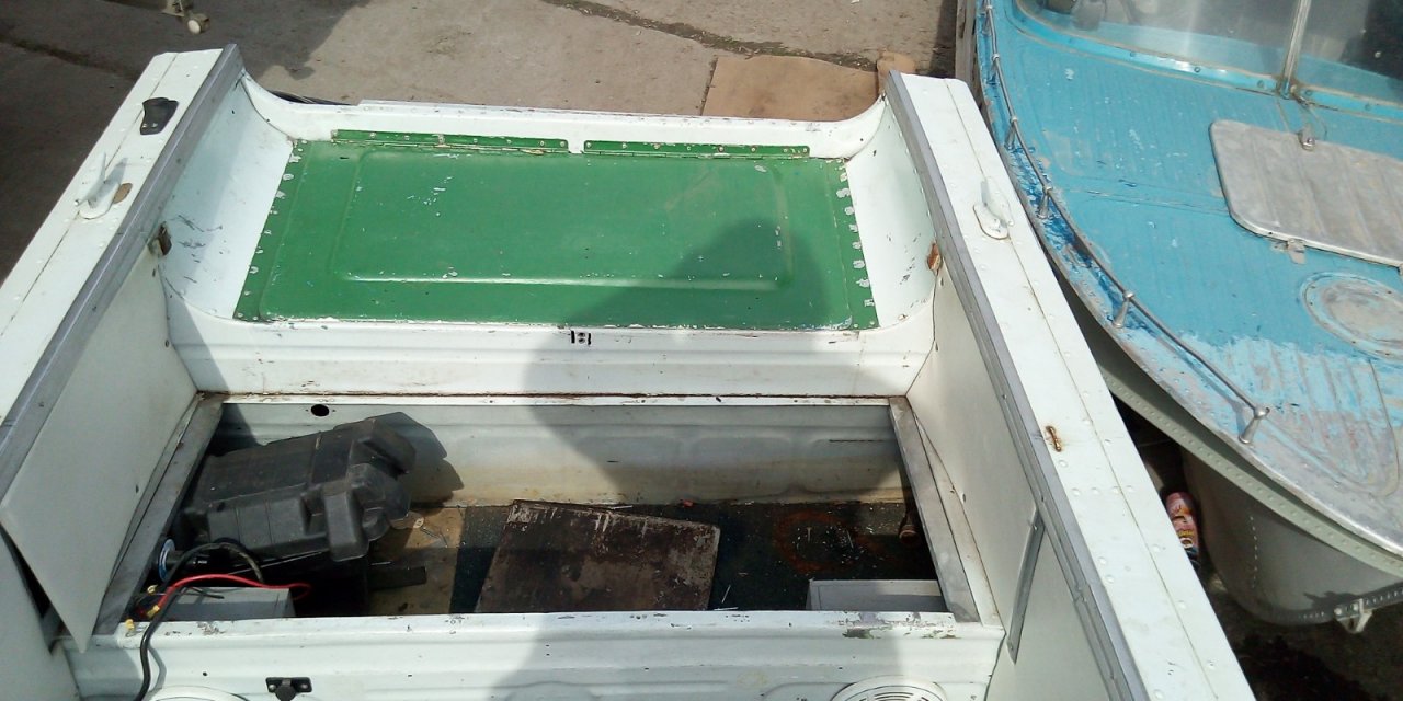

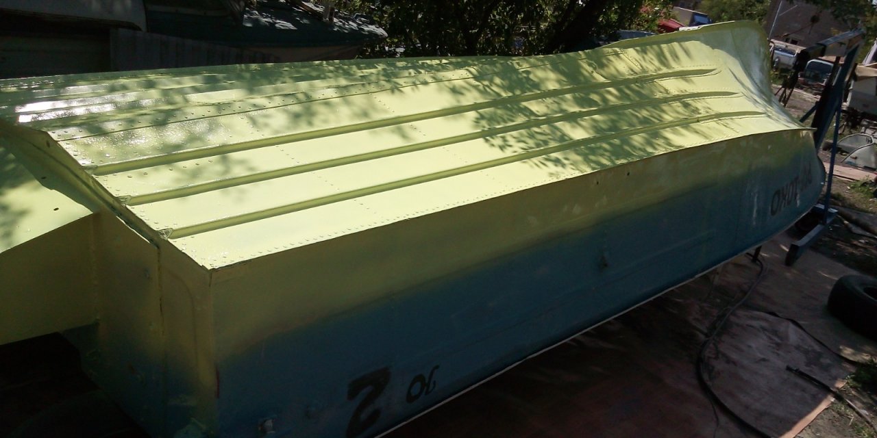

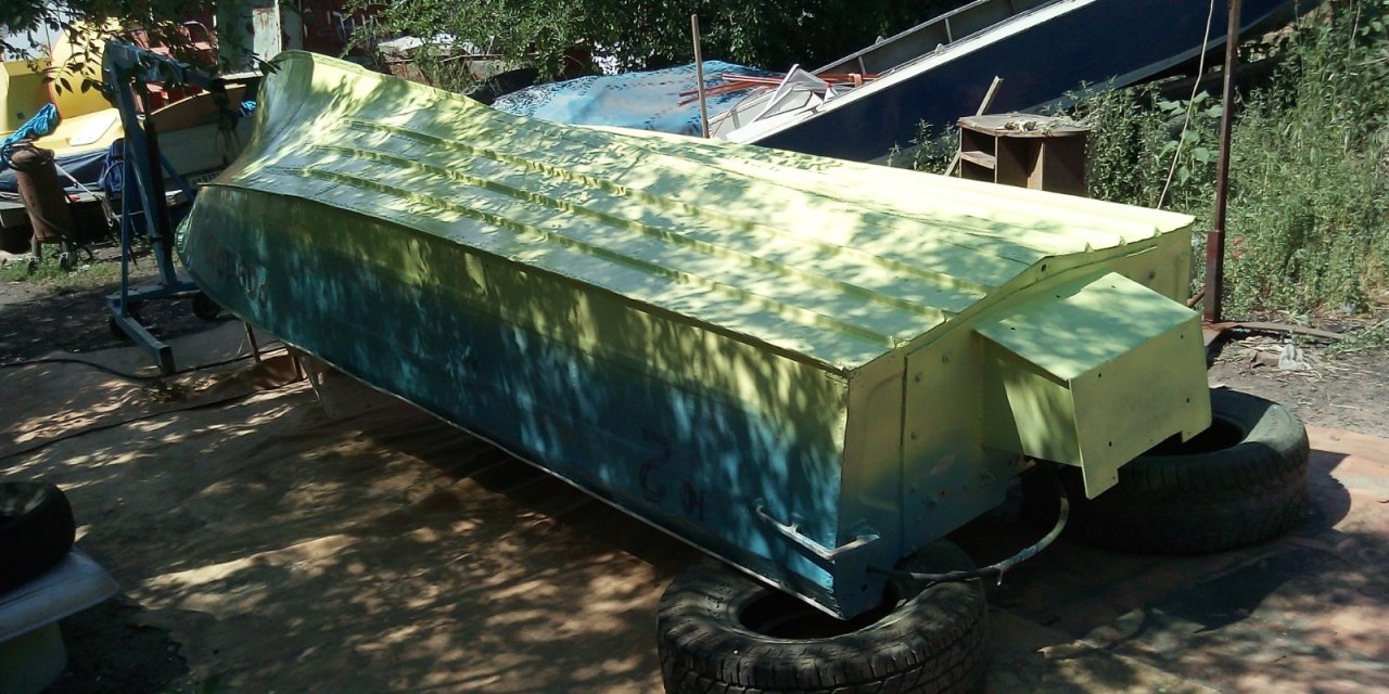

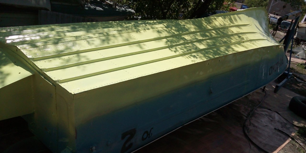

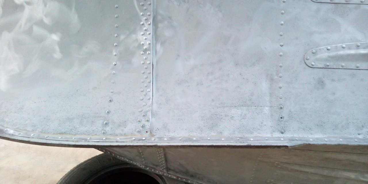

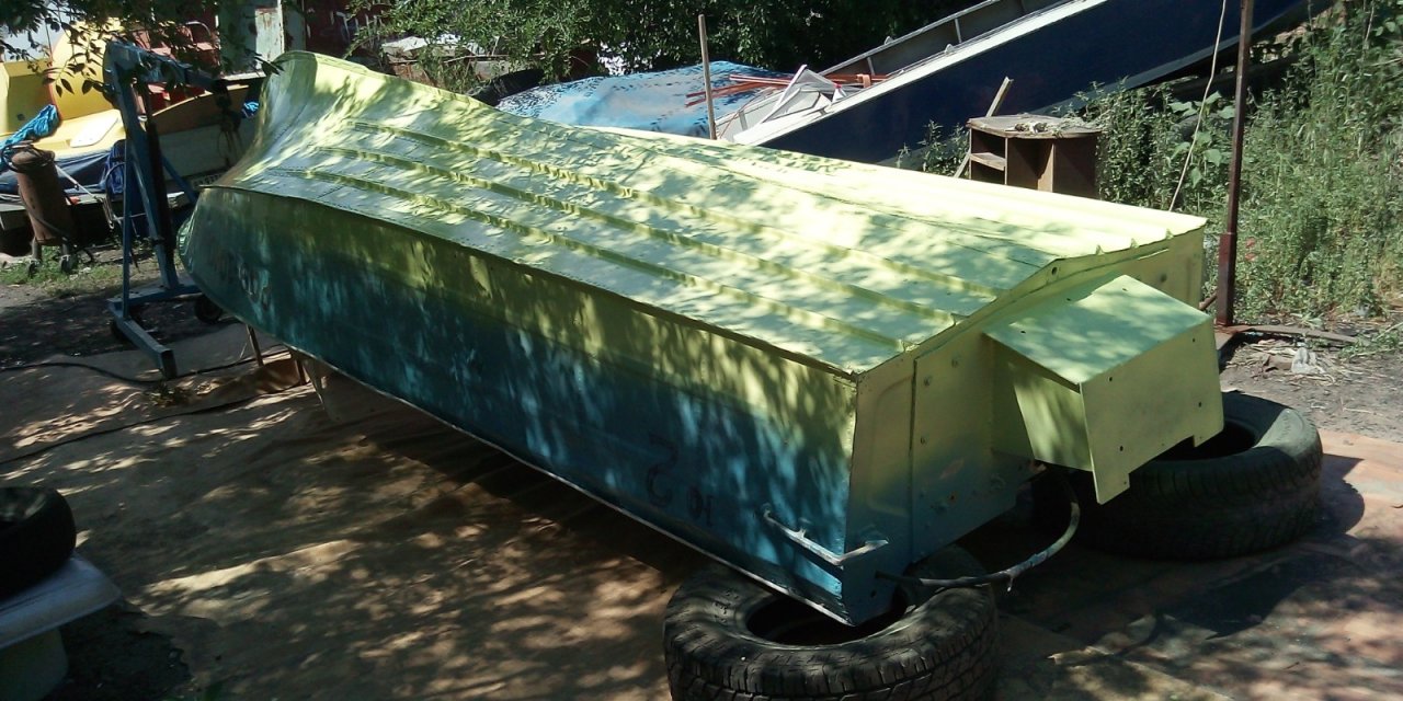

Загрунтовал .
27 121
2 168
9 555
4 760
Oleg_samara
18.01.2017
2 892
2 474

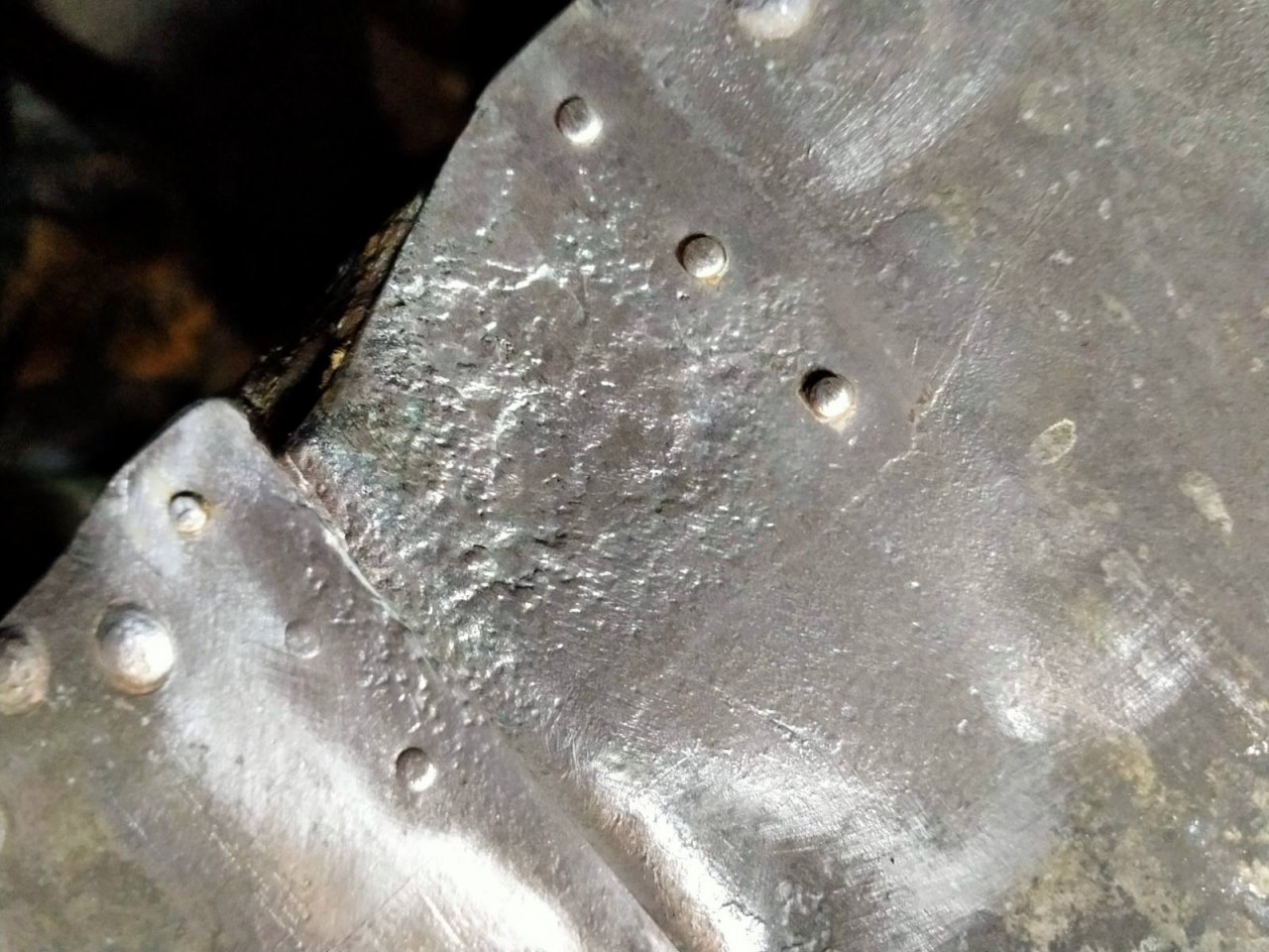

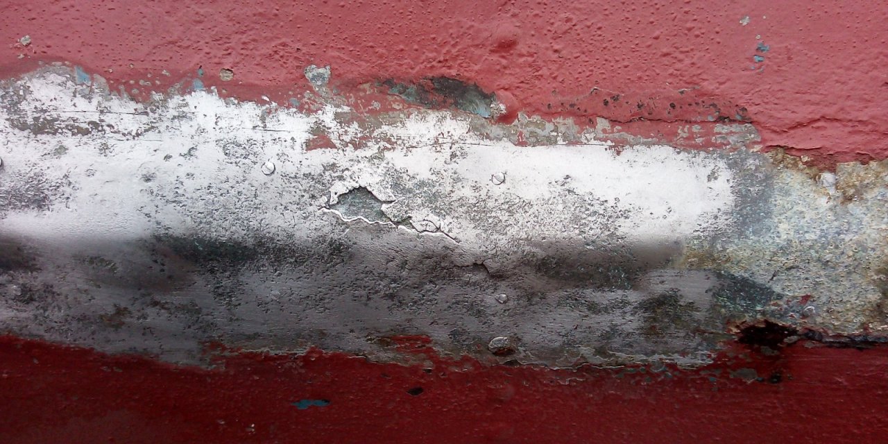

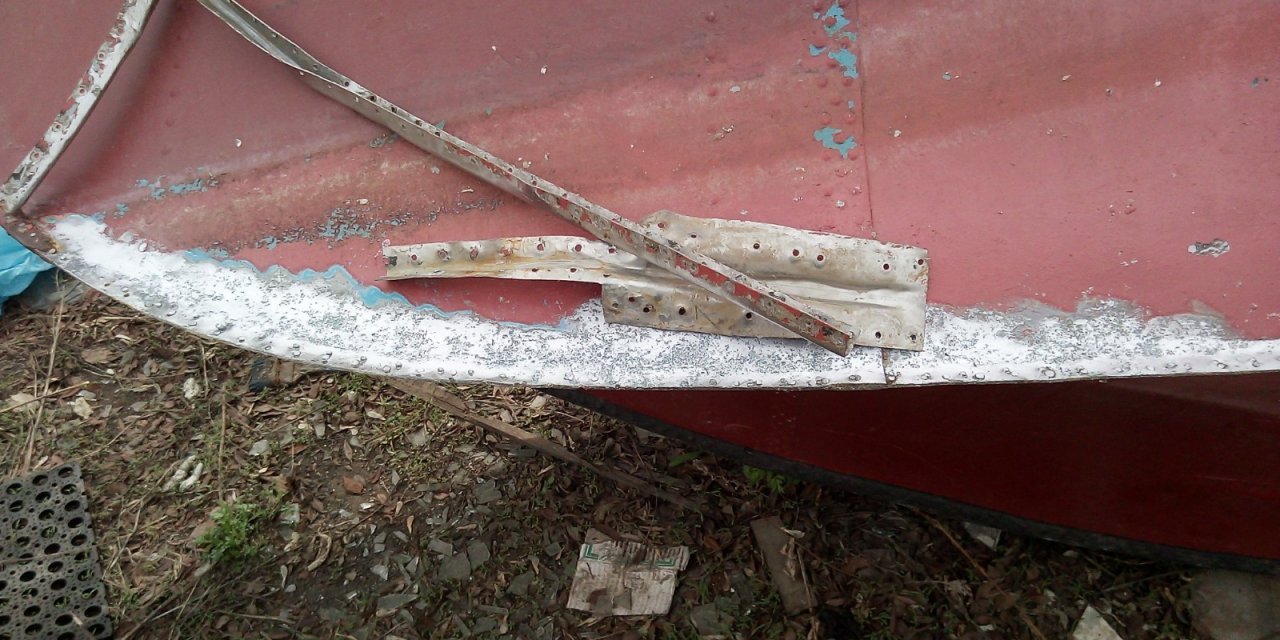

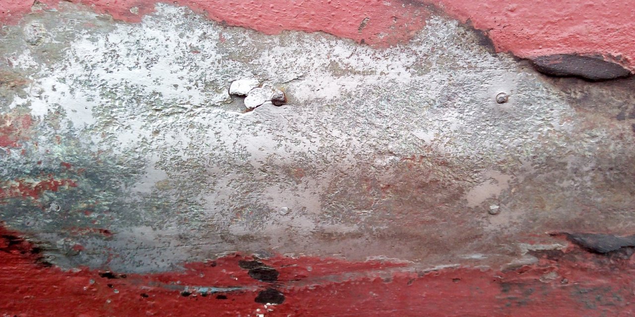

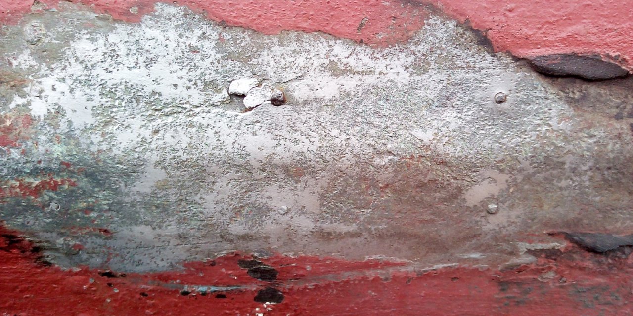

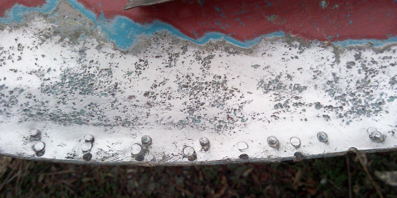

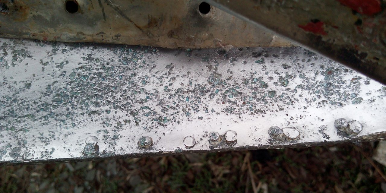

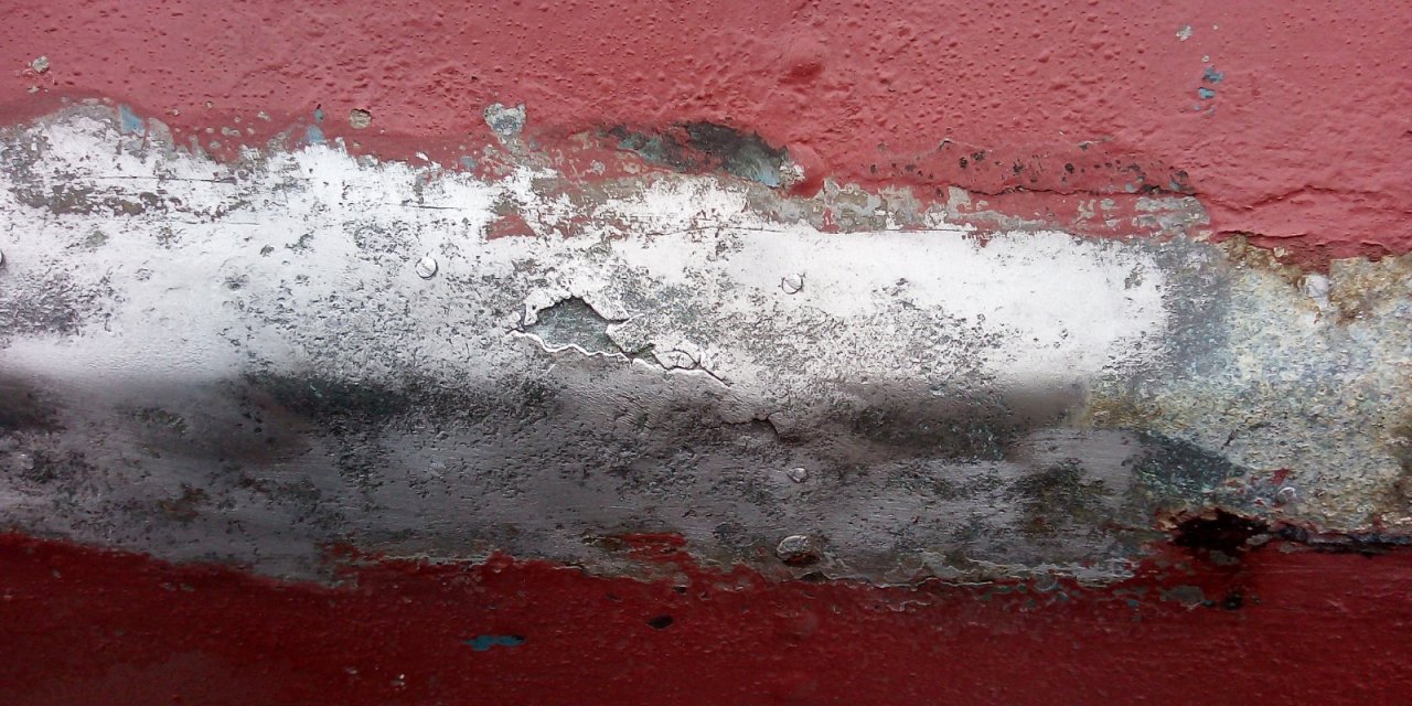

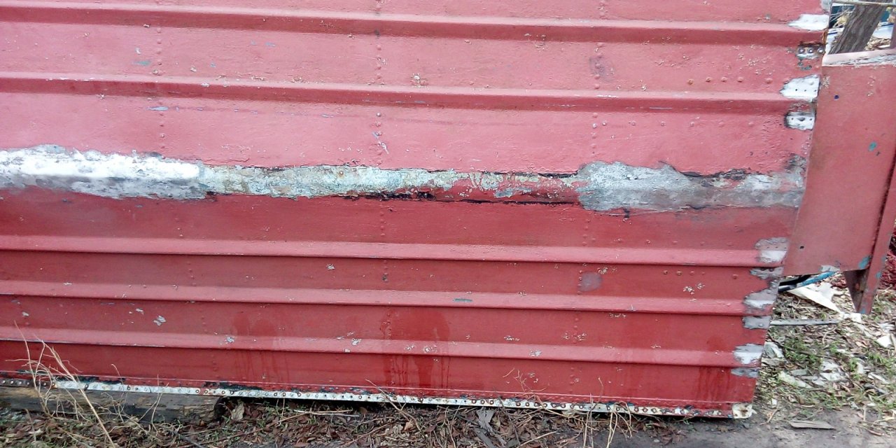

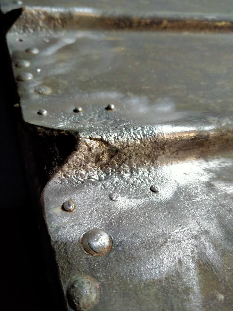

Да. С такой точечной коррозией ,жить ей не долго. :dedok
Перфрозируем Абдуду ,,Хороший хозяин , очень хороший грунт и краска , вот что нужно лодки для продления жизни в ее состоянии,, , долее уже протезирование .
Oleg_samara
18.01.2017
2 892
2 474

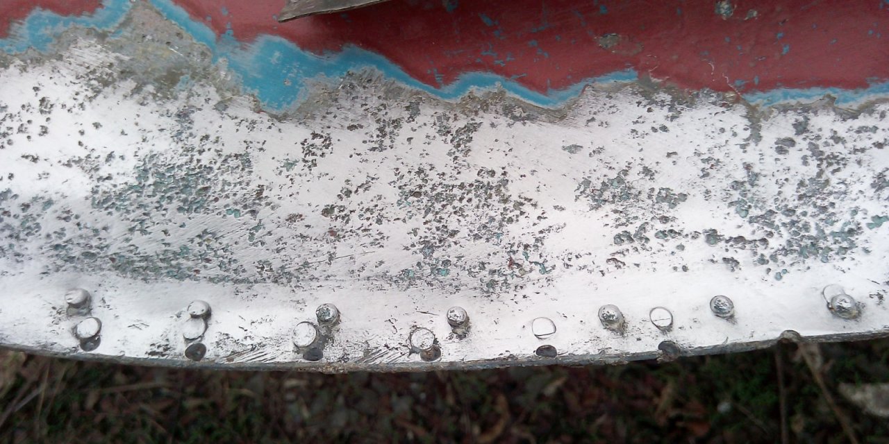

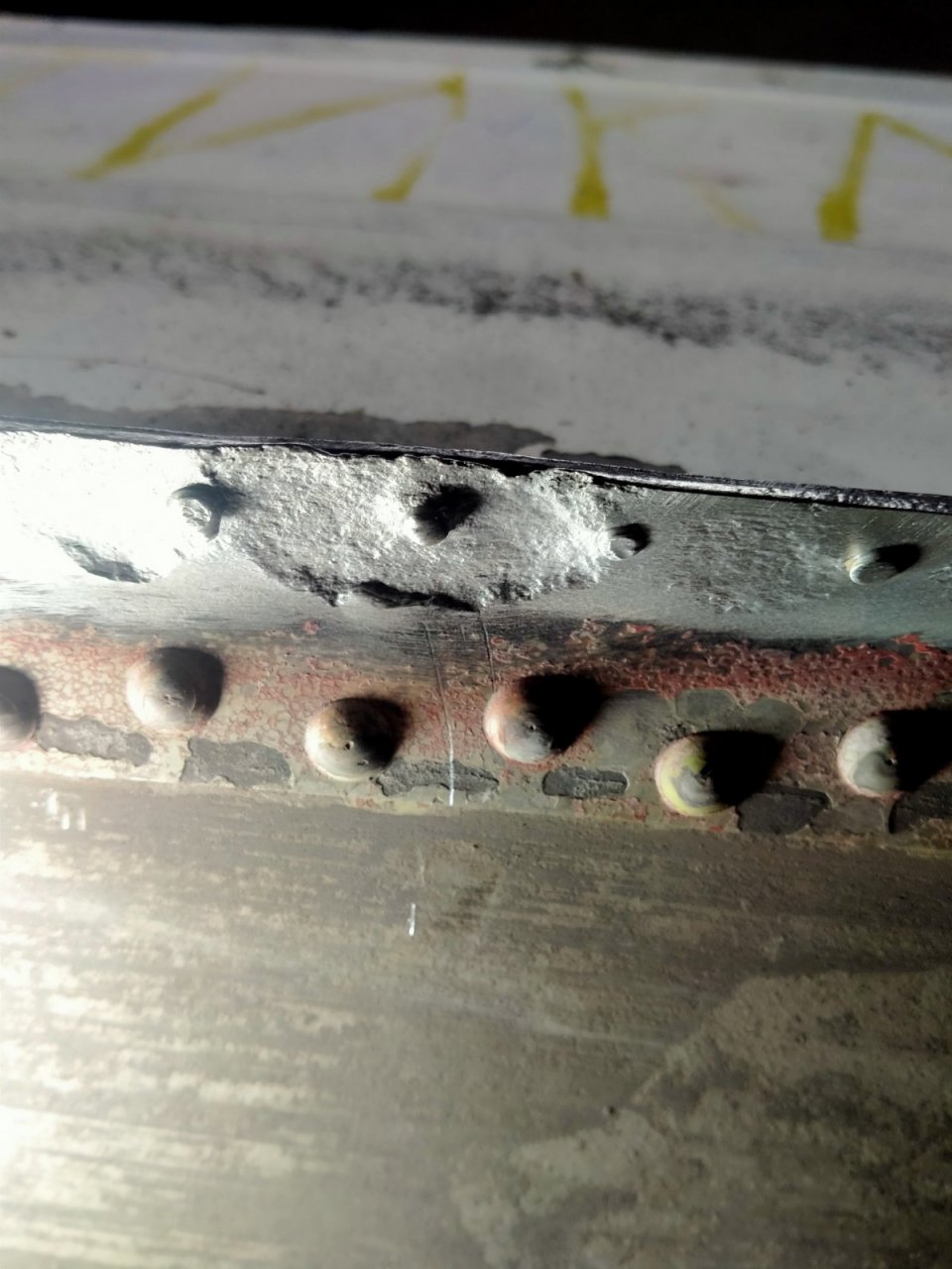

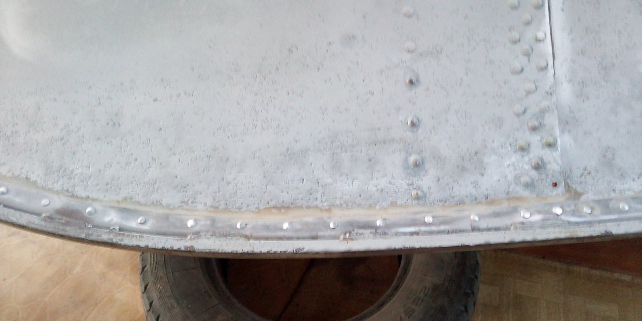

Коррозия достаточно серьезная , необходимо вычистить ее корщеткой , загрунтовать ( можно кистью , местно , просушить ) и придется как по заводскому накрыть накладками на герметике .
Oleg_samara
18.01.2017
2 892

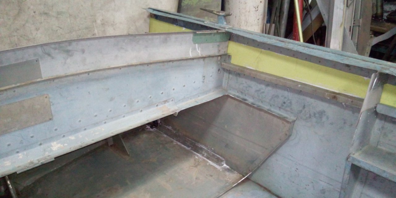

2 474

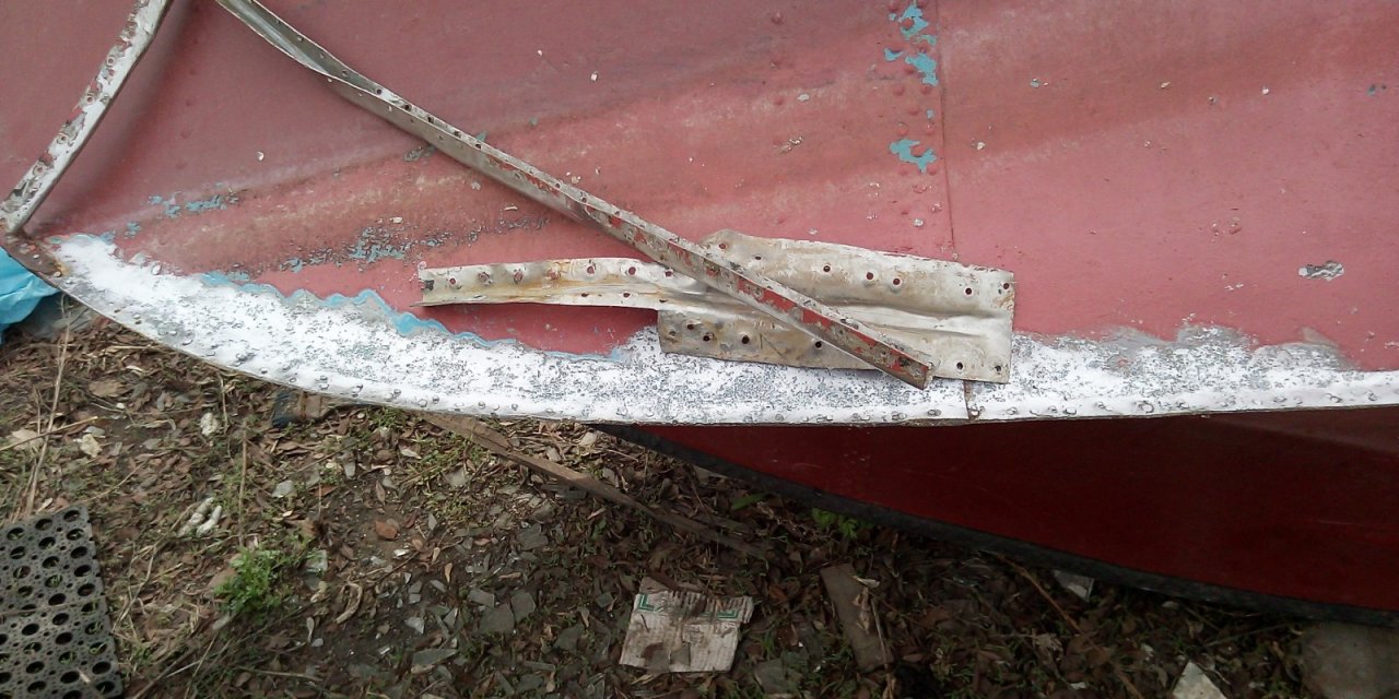

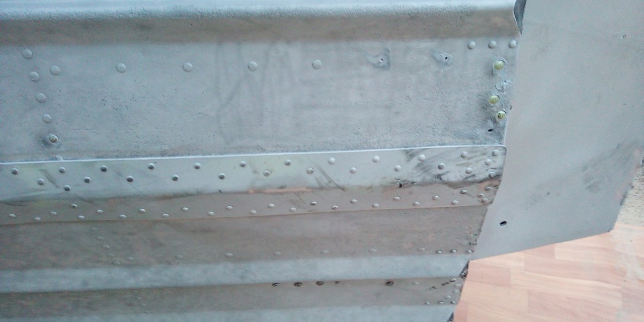

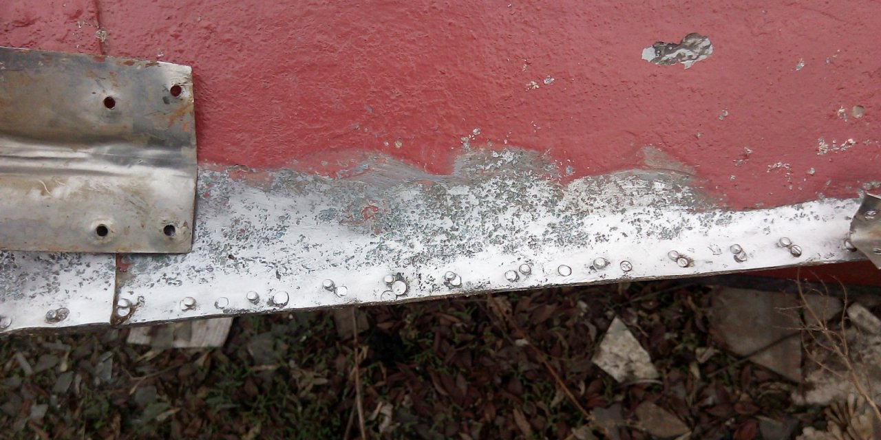

Накладки правильные .
Oleg_samara
18.01.2017
2 892
2 474

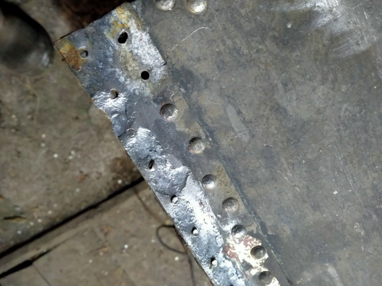

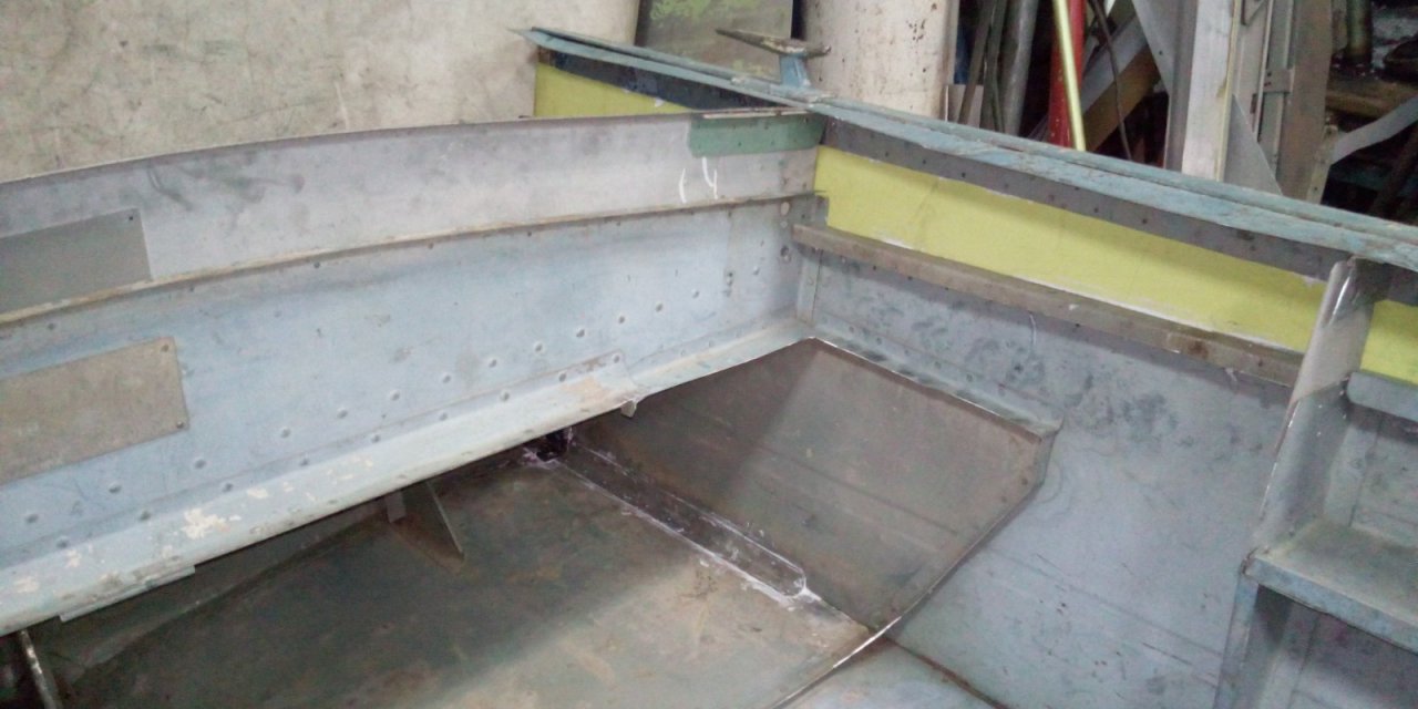

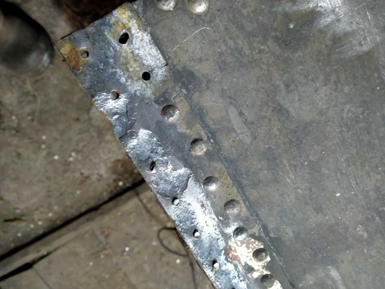

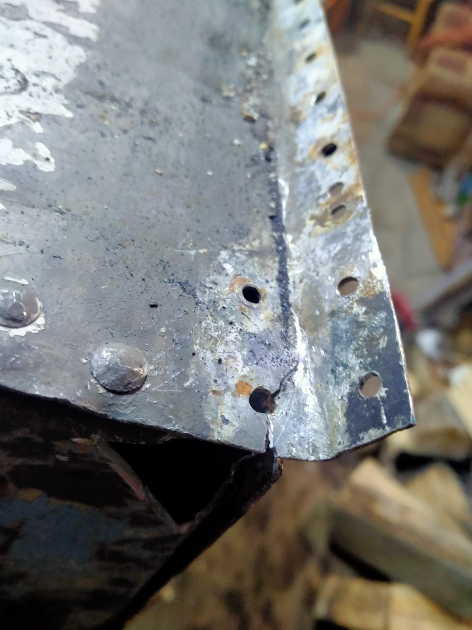

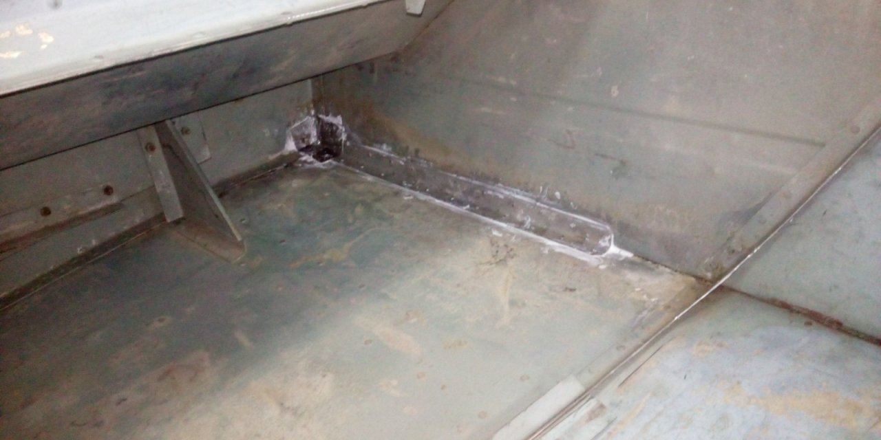

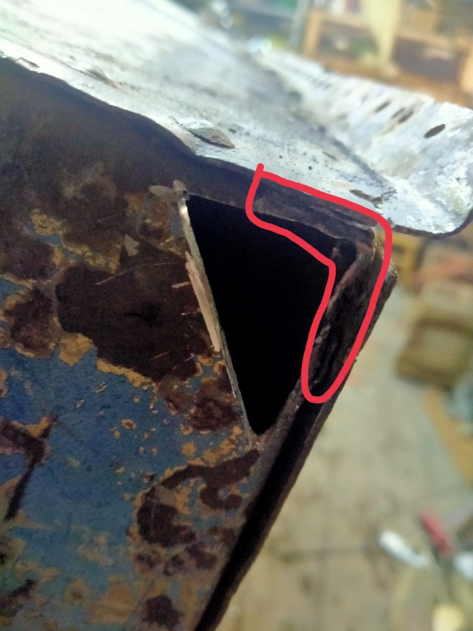

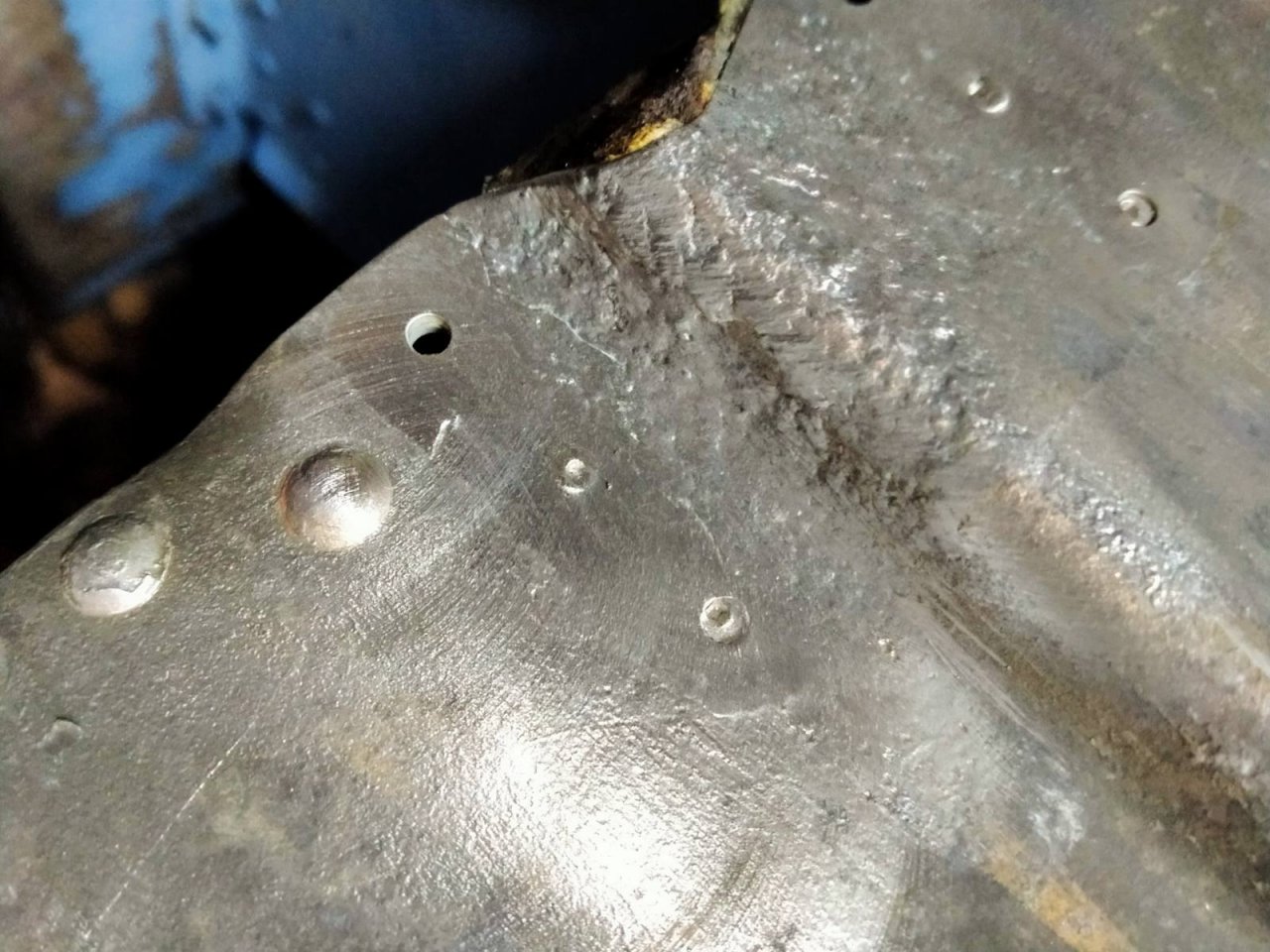

Сгнивший участок полосы небходимо поменять на новый , метал там заводской Д16Т , для ремонта пойдет и АМГ5 , АМГ6 . Желательно изнутри положить дополнительный гнутик хотябы на место ремонта , как говорится ,, запас ............ .
Oleg_samara
18.01.2017
2 892

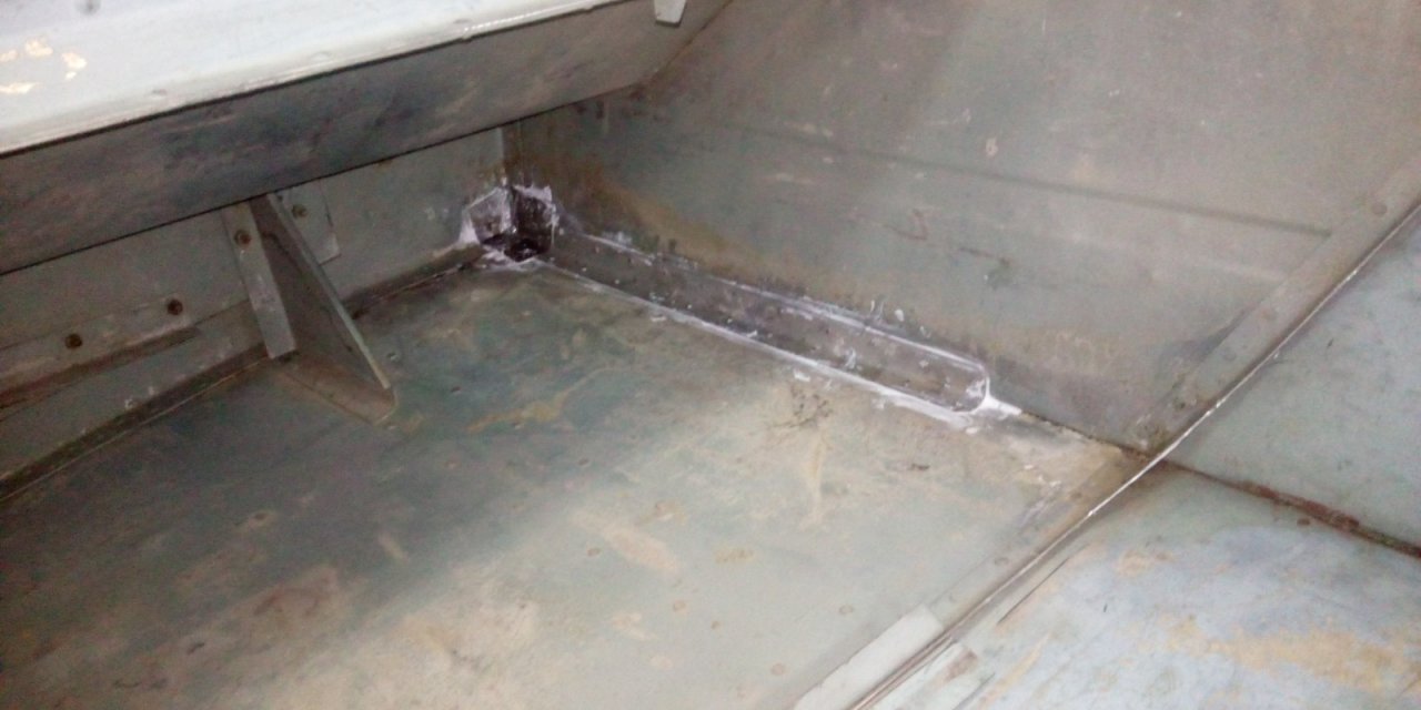

2 474

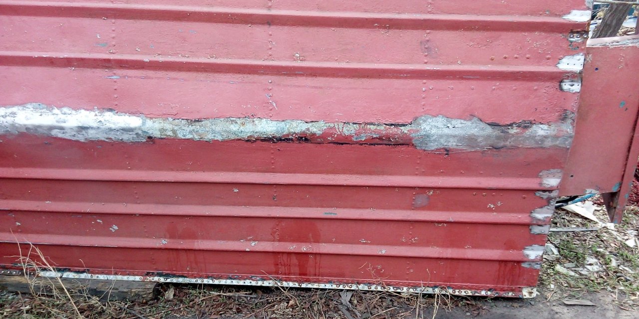

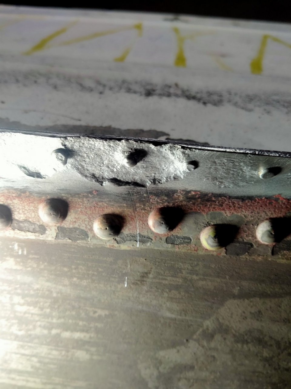

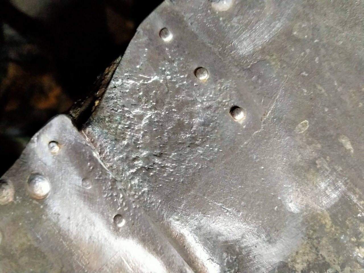

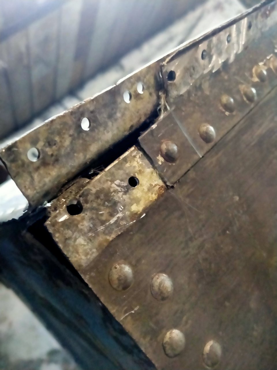

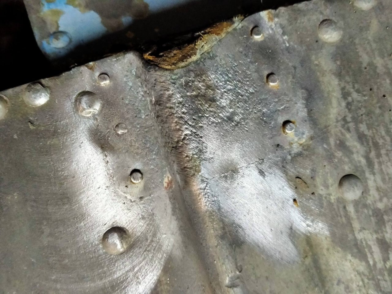

Это болезни 2х Казанок из за сварки полок транца , необходимо все лишнее и гнилое удалить , и изнутри сварить уголок по необходимым размерам из АМГ , и вклепать его на герметике . Снаруже для эстетике вровень с транцем можно накладку вставить . В теме Прогресс описано более подробно .
Oleg_samara
18.01.2017
2 892

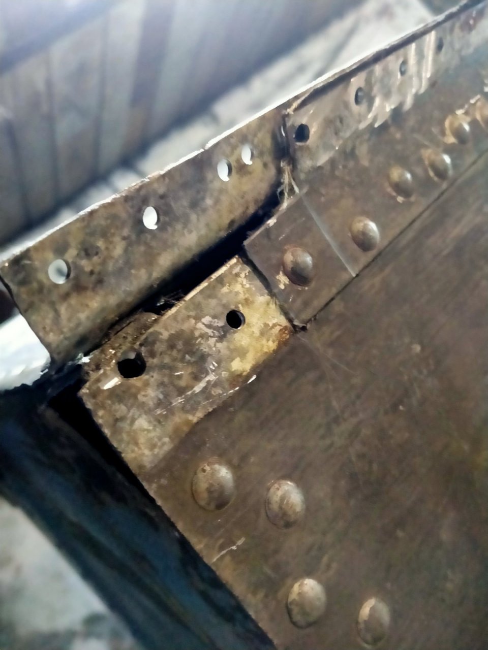

2 474

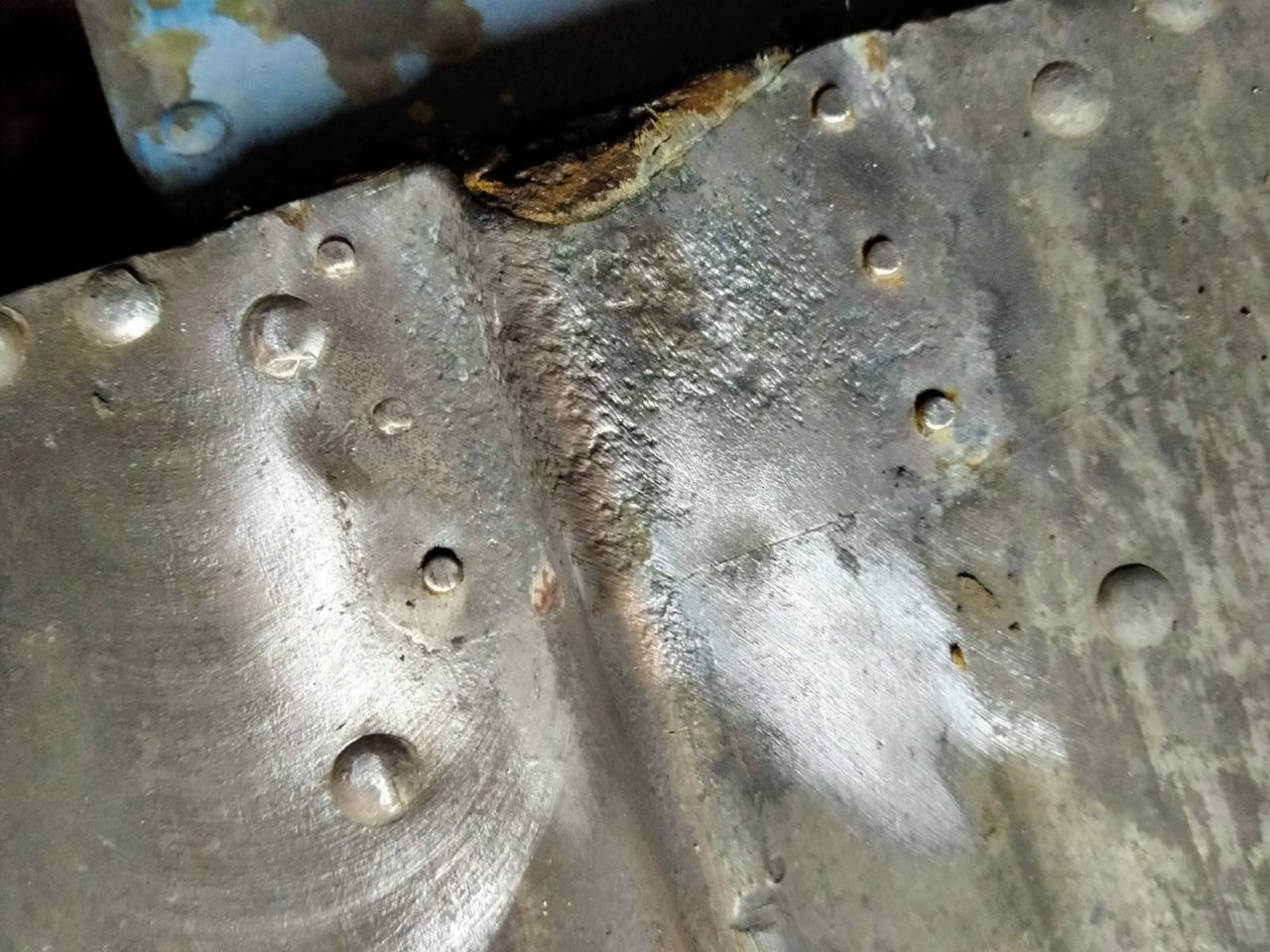

На трещину ставится накладка по длине более 30 мм за засверленный конец трещины , фотки тоже есть в моих темах Прогресса и 5х Казанок . По накладке по скуле на форуме тоже много советов , по моему самый доступный ( но не самый лучший и прочный ) из уголка из Мерлена , марки АД31 .
