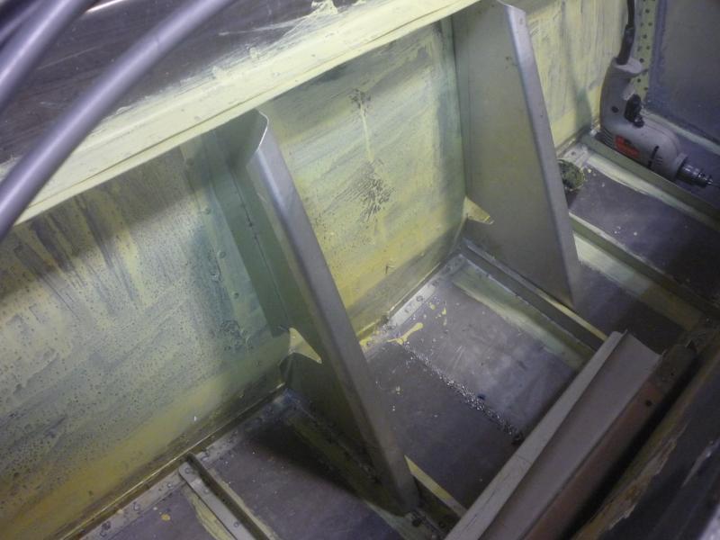

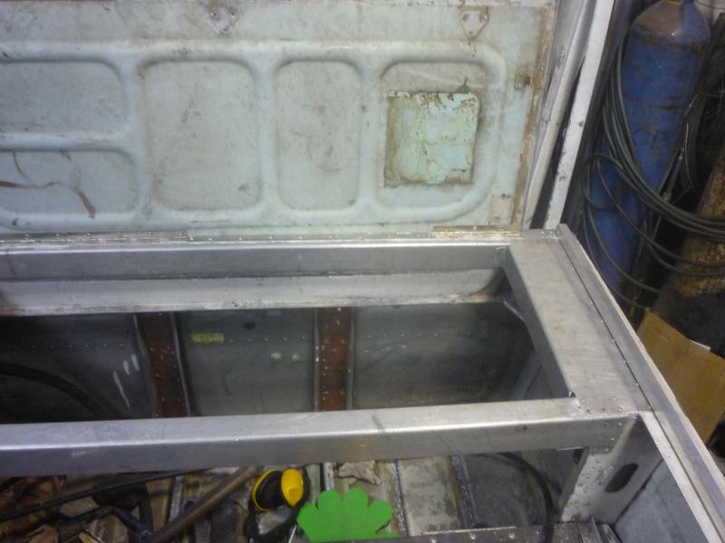

Сегодня приступил к конструкции силовой фермы .

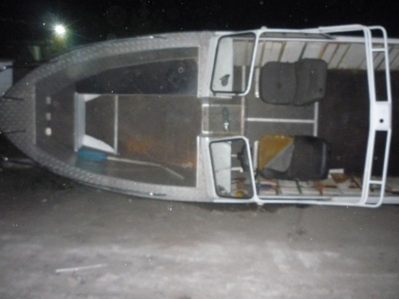

Хотя на 2м потопчины узенькие откровенно говоря.
9 555
4 762
Ну на пятёрках их можно сказать что совсем нет.При такой ширине лодки ,наличие потопчин вообще не актуально! Потому что пользоваться ими по назначению всё равно не будешь.Лодка опасно кренится, особенно ближе к носу.
27 589
2 431
Где то видел интересное решение. Расширение потопчины в районе стекла, такой площадочкой сантиметров 30-45 в длинну. Для удобства вылазки из лодки через нос.
9 555
4 762
:) Ну как вариант да,но стекло с калиткой безопасней и практичней.А К2М и родной ширины хватает ,ну например полочки как в пятой серии сделать ;)Как то так например :pardon:

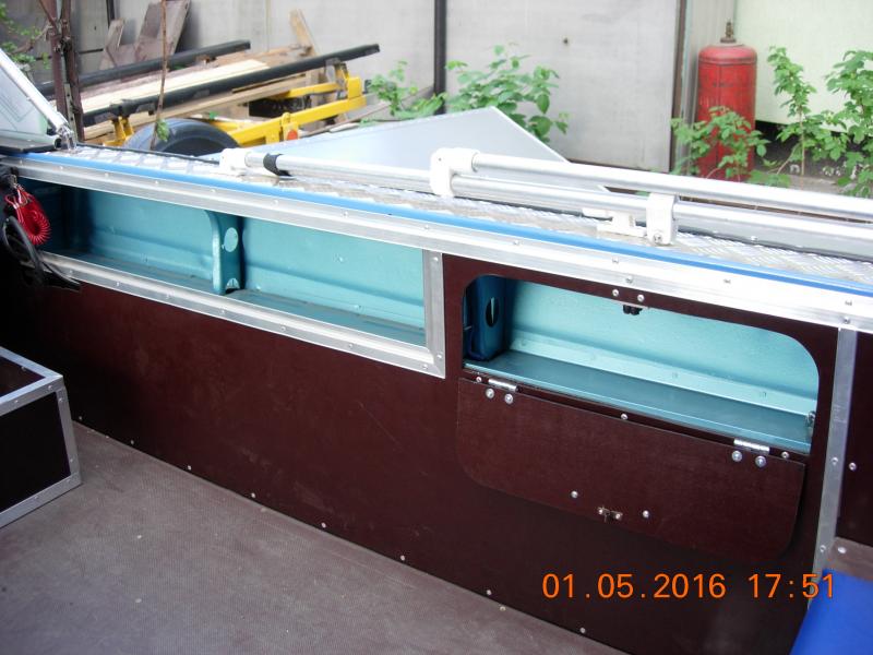

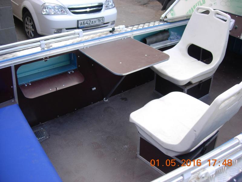

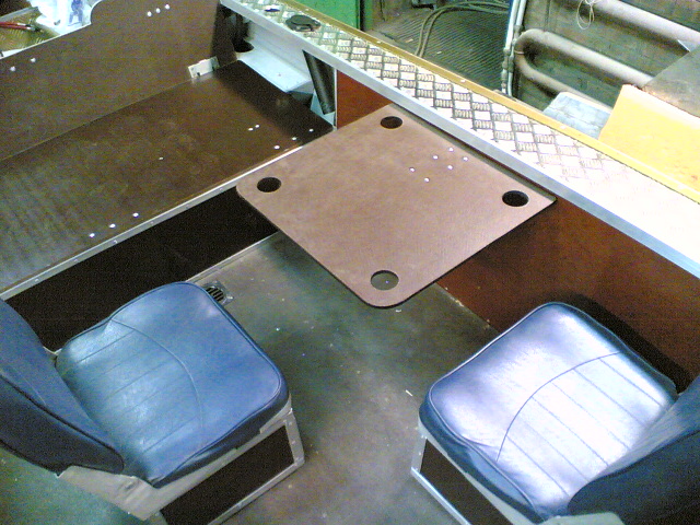

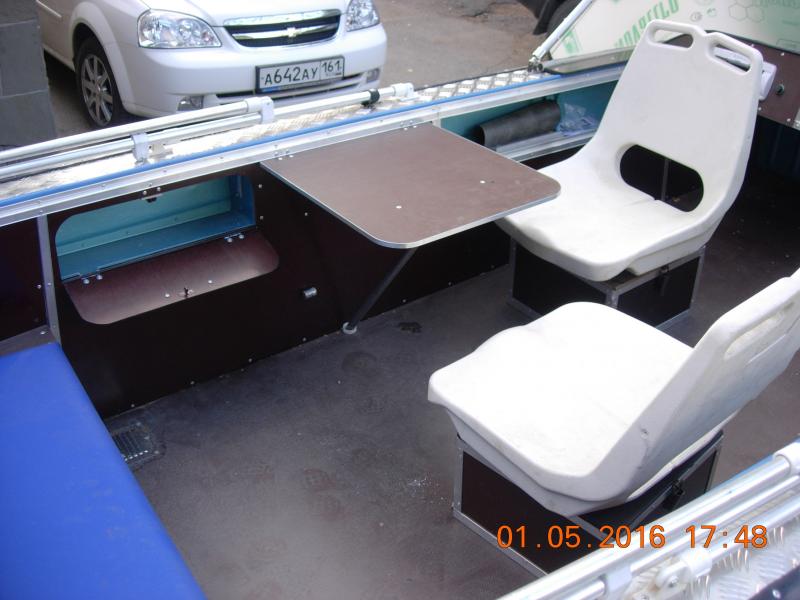

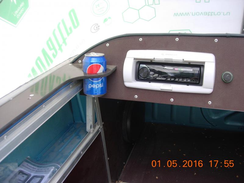

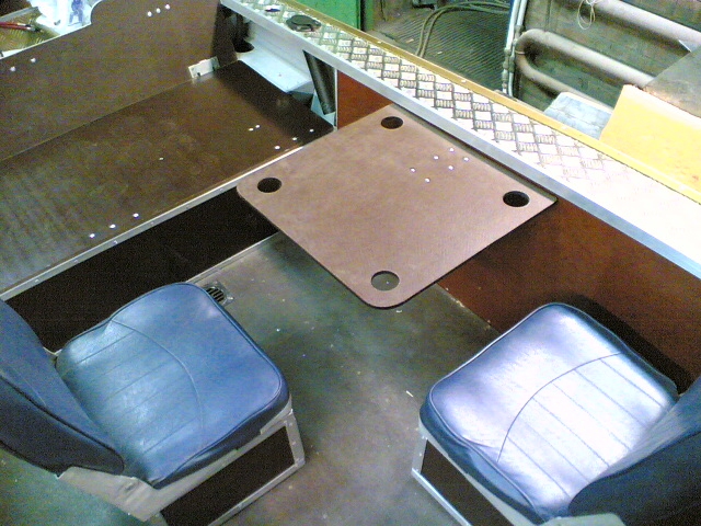

А вот откидной столик такого типа в этом году обязательно установлю!.очень уж он удобный
9 555
4 762
:) А главное ДЁШЕВО!!!И с друзьями сто грамм не прольётся если вот так! :good:

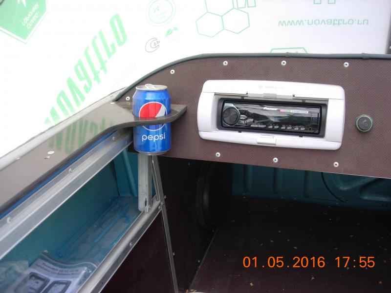

27 589
2 431
Идея!
Дырки вертеть не буду точно, но что ни будь для рюмок придумаю!
Хотя, может и дырки сойдут.............
9 555
4 762
Саня,диаметр под стаканчики разовые.Фрезой по дереву ,делов на пять минут! Зато ни качка не ветер принять на душу не помешают.Проверено и апробировано!

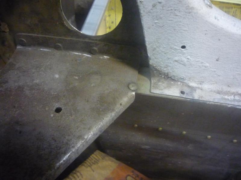

Oleg_samara
18.01.2017
2 898
2 482

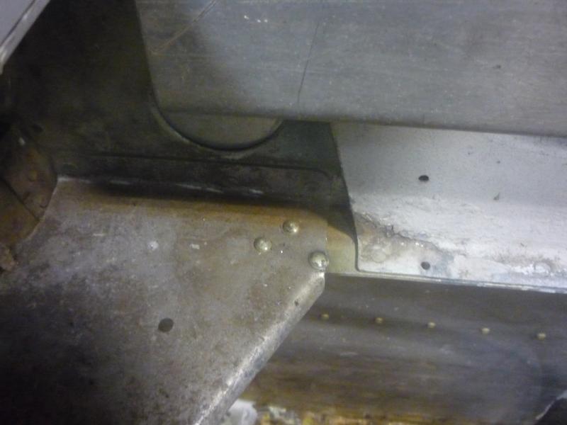

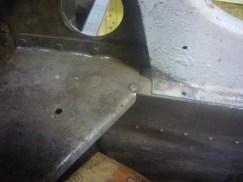

Обязательно добавить заклепки , их в каждой детали на соединение должно быть не меньше трех - это правило

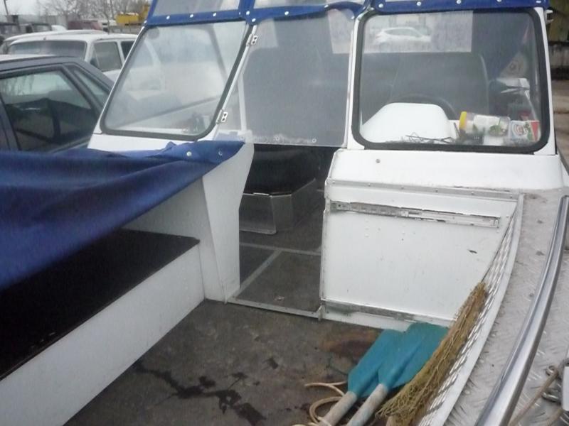

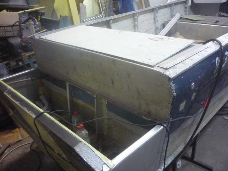

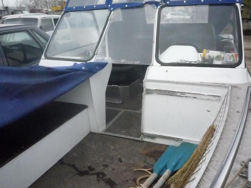

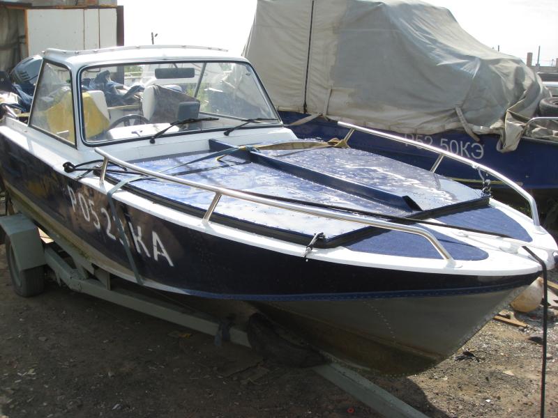

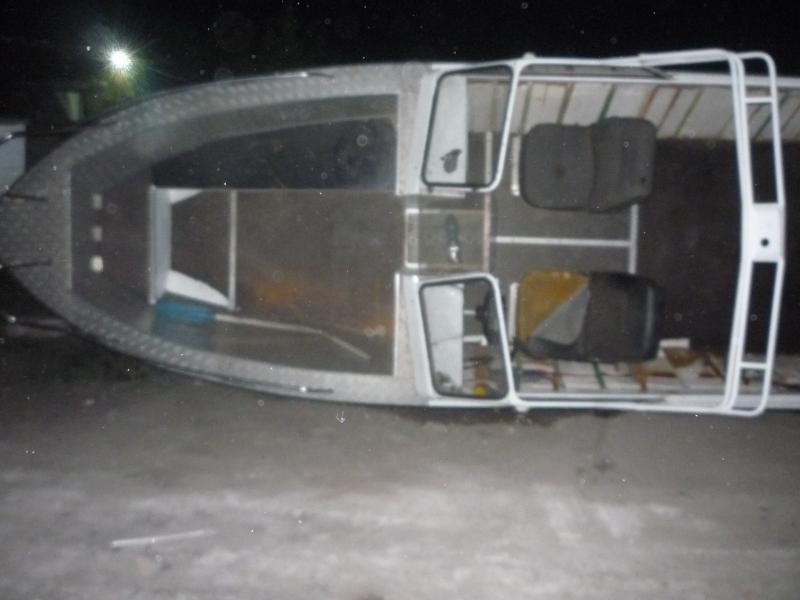

На задний рундук хорошо подходит створка капота от Амура М .

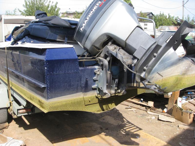

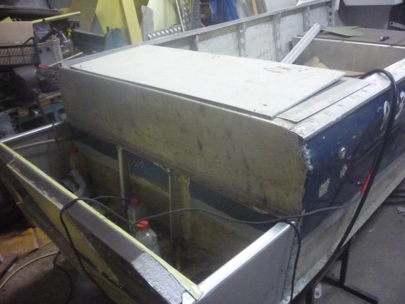

Сергей на 5 Козу тоже такую же створку ставил ,а выносной транец брал от Казанки 2М и угол становиться как положено . Двойки Казанки делали без выносных с обычным рецессом ,а их выносные транци устанавливали так же на Прогресс 2 с рундуком .
Oleg_samara
18.01.2017
2 898
2 482
Также удлиняли Казанки 2м с рецессами - это оказалось достаточно сложным, но бегали они лучше, вот и пришли к плавующему выносному .

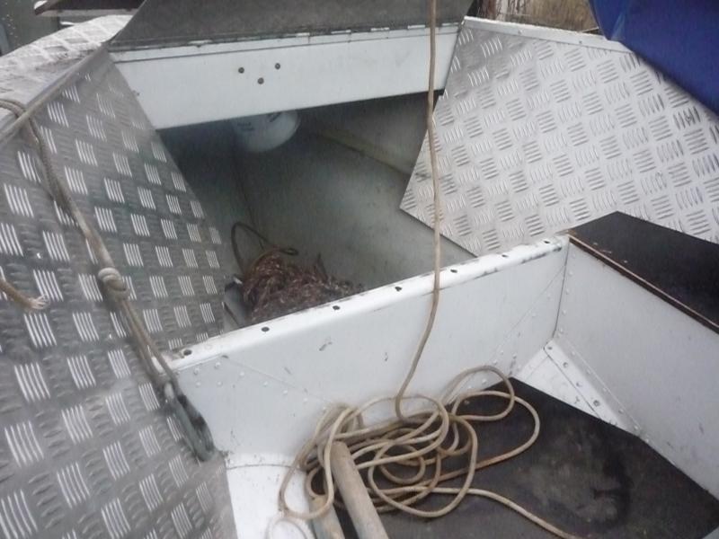

Даже с днищем игрались .

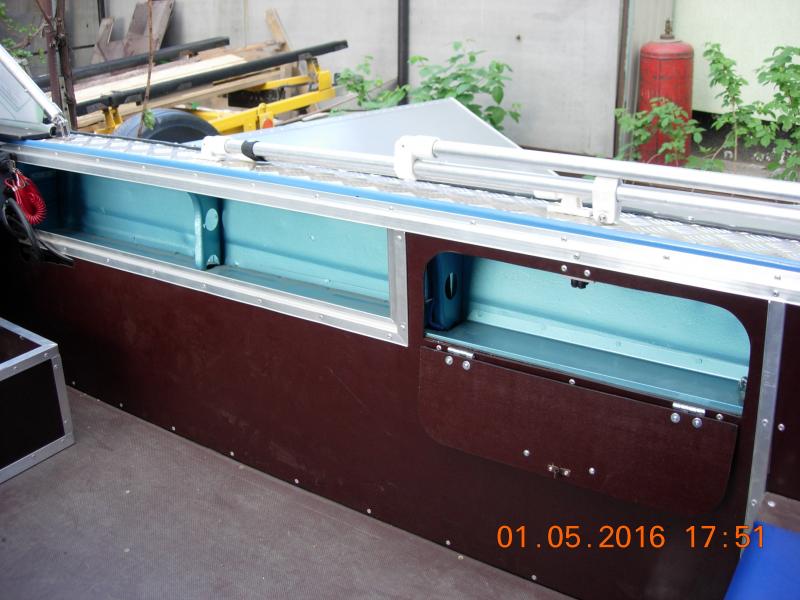

карась
02.11.2013
506
212
Тюмень
Бигимотиха

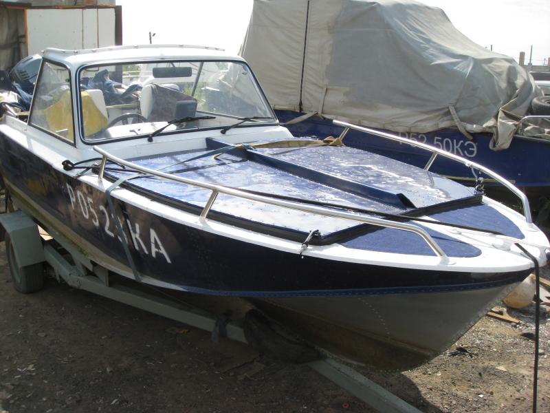

стоит в углу

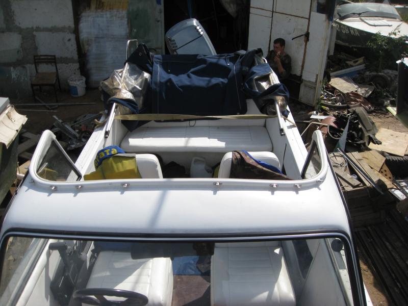

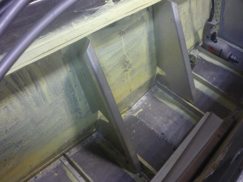

Олег, это съемный капот? Есть фотки что под ним?
Oleg_samara
18.01.2017
2 898
2 482

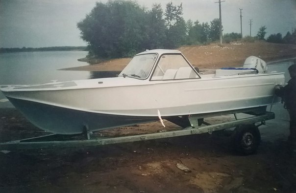

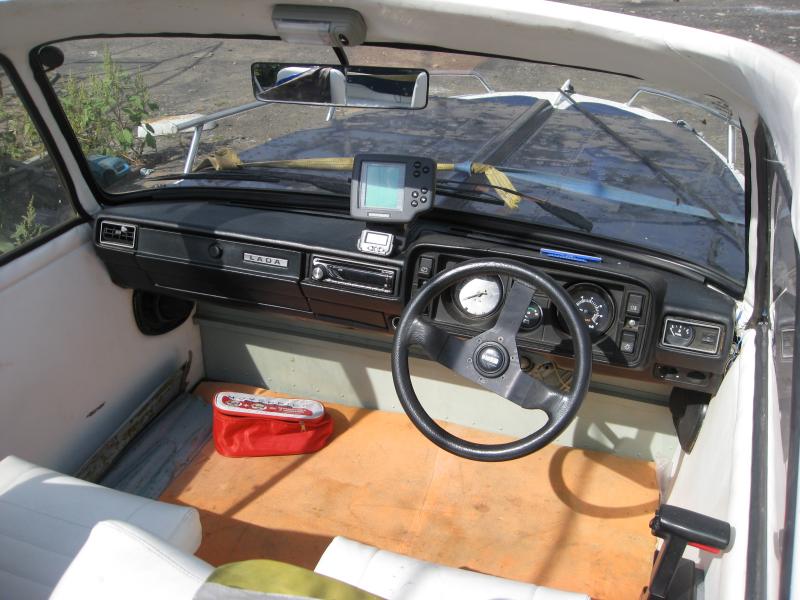

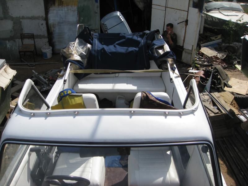

Дим к сожелению в те времена не фоткали внутренности , летом встречу сфоткаю . Со слов, спереди и с левого борта лавки - ступеньки - рундуки . Почему слево , это для более удобного прохода в лодку по ступеьке ,поскольку левая створка открывается первая и укладывается на правую, и в принципе проход уже нормальный, потом изнутри отщелкиваешь шпингалеты и обе створки снимаются с лодки и укладываются вертикально в салон у левого борта в боковой промежуток с пассажирским креслом . Почти так же как на этом Прогрессе ,только здесь тент, жесткие створки достаточно трудоемкие при условии, что по ним можно пройтись и в одного снять и убрать . Вес их уже не помню, не то 6 кг, не то 3 кг .

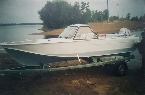

Прикольный "трансфомер"!А проблем с регистрацией при такой реконструкции, невозникает!?
Все оформлено по закону с изменениями в судовом длины ,ширины ,допустимой мощности мотора ,даже пассажировместимость 6 человек прописано . Летом Казанку 5 оформлял в соседней теме, тоже с изменением габаритов и главное 6 человек ,как не крути 4 взрослых и 2 детей почти всегда . И это очень громадный плюс Казанки 2М . А на 2 лодках накладно идти. Вот жалею, что свой катер Казанкой 2М оформил ,а не Казанкой 2 ,там бы 8 человек вписано было - лоханулся .
