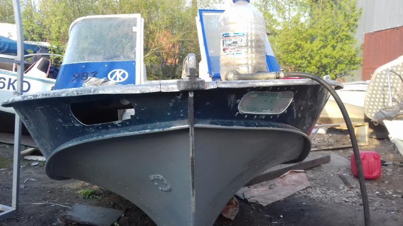

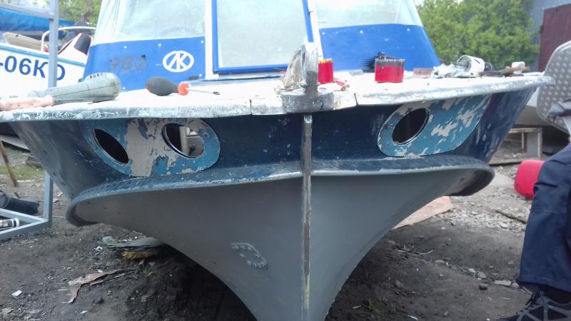

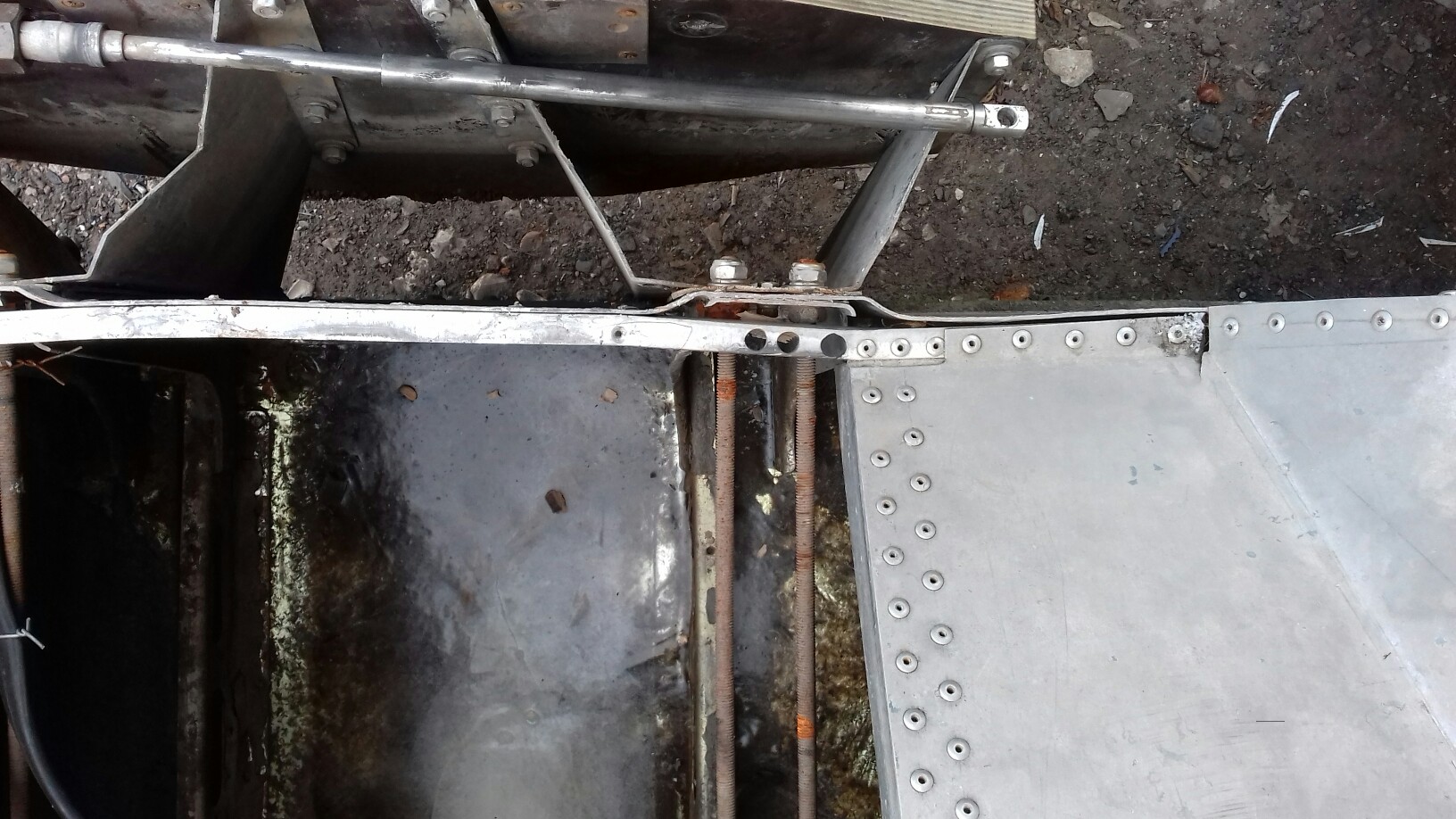

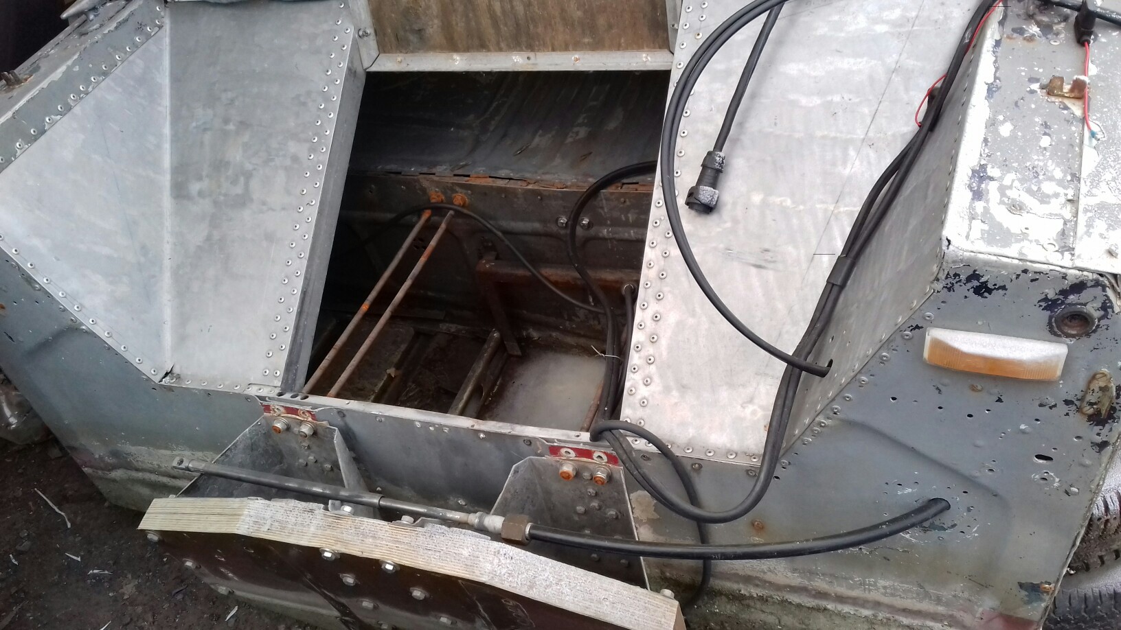

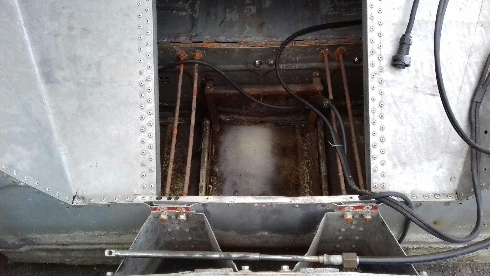

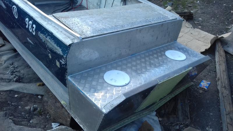

Продолжаем доделовать транец ,и задний рундук.

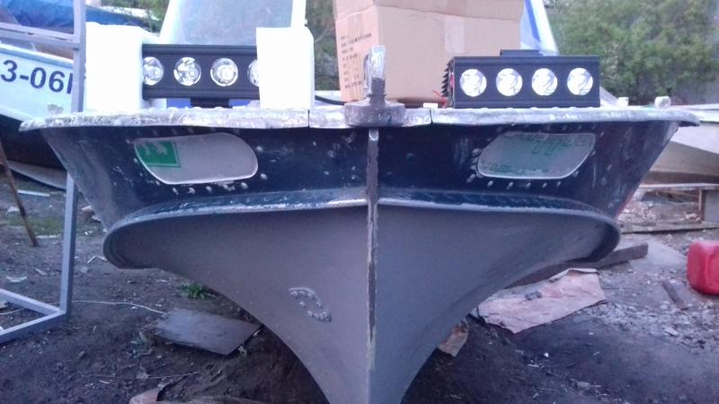

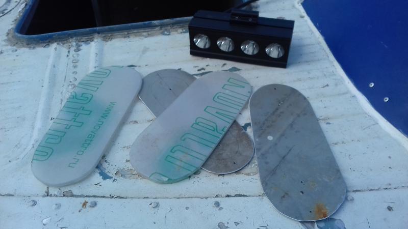

Повторюсь про фары .

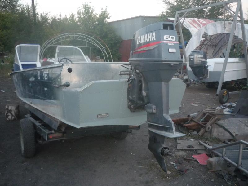

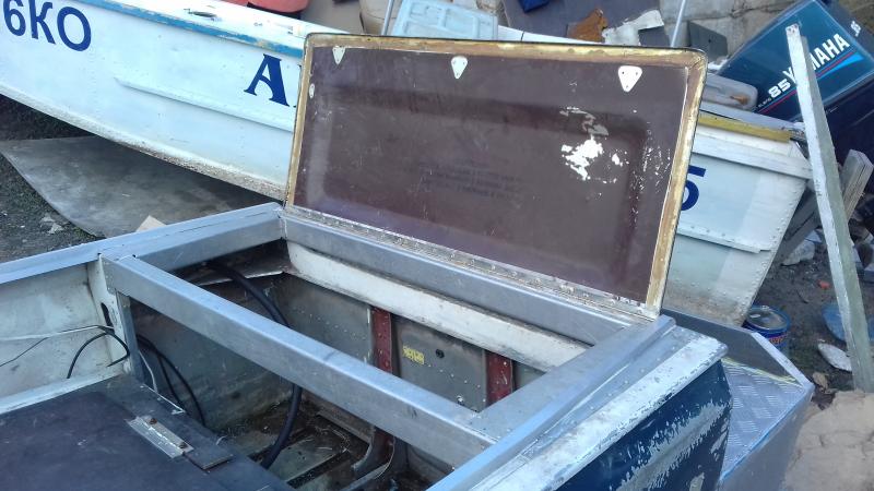

Загатовки .

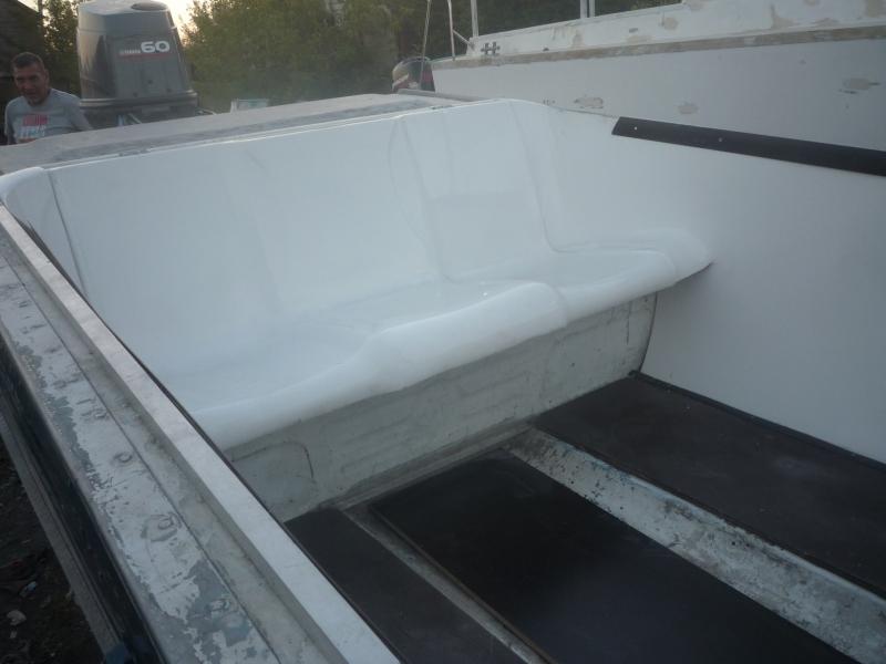

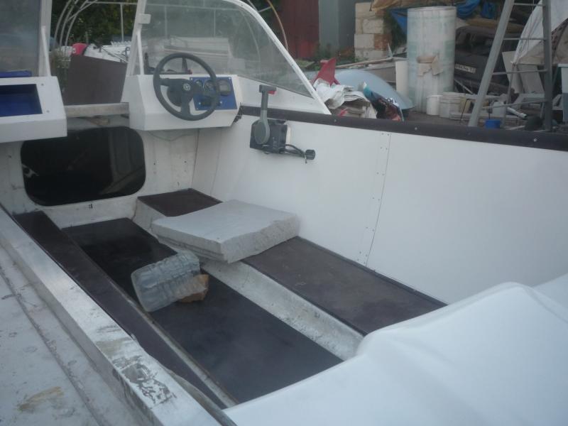

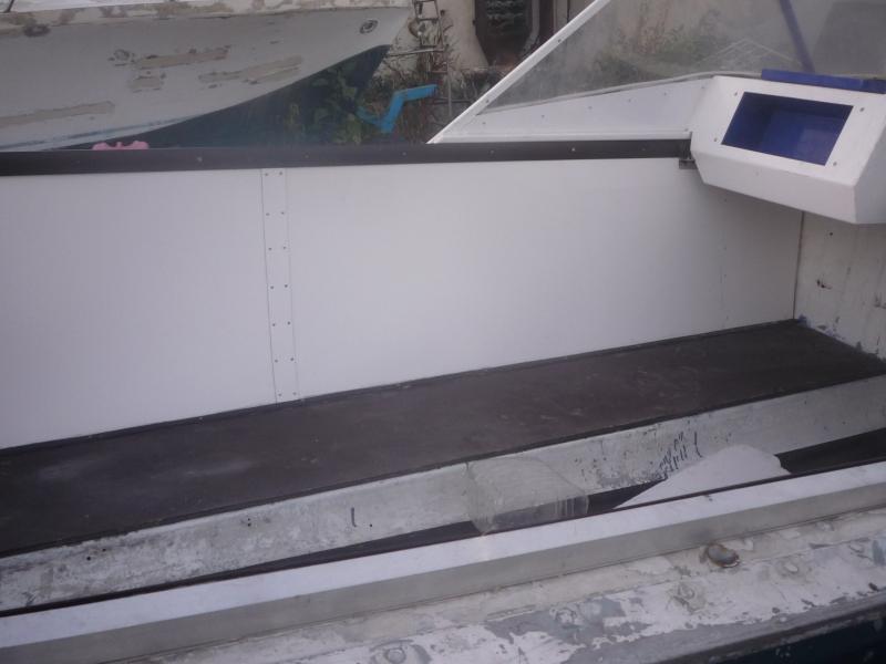

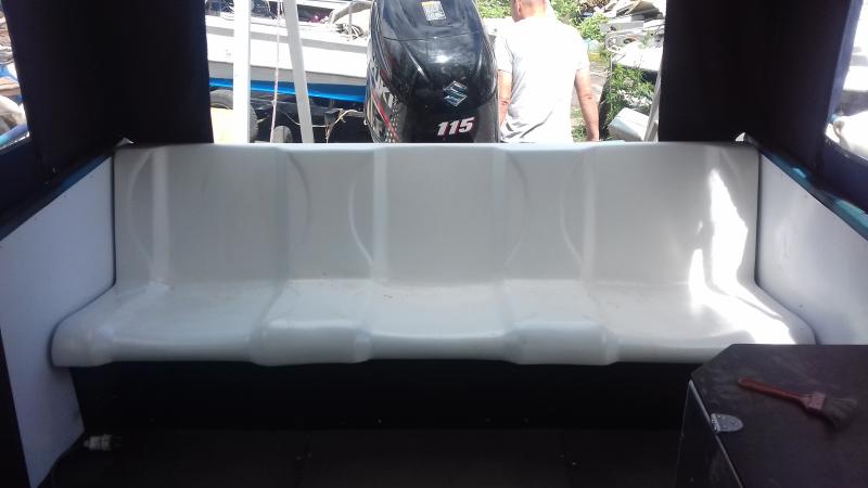

Салон из стеклопластика .

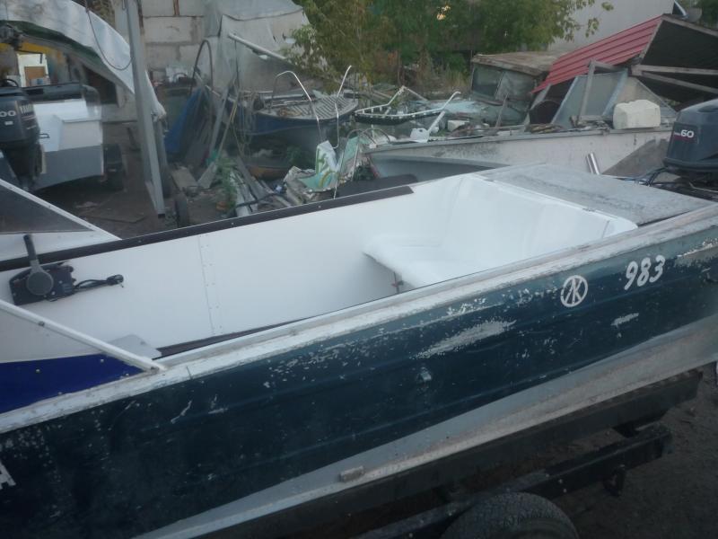

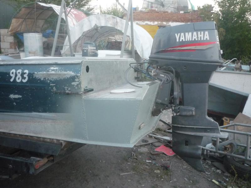

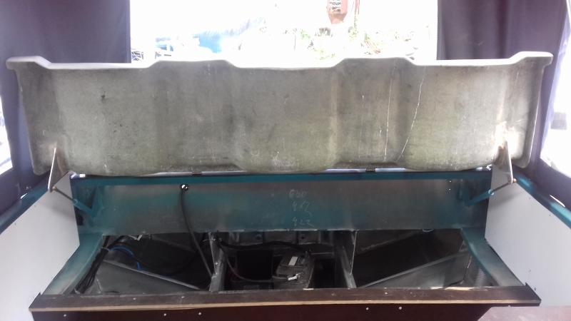

Почти полная готовность , надеюсь к выходным будет на воде .

Олег, откуда такая сидушка сзади?
Тема про фары до конца не раскрыта.

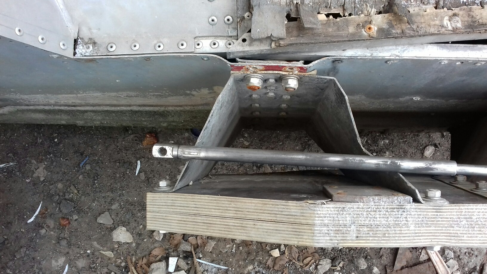

Задний диваньчик сам выклеивал - есть желание на Прогрессы , Казанки и Амуры салончикики в пластике сделать , чтобы по виду и практичности не уступали всяким балайнерам , на Фишлайне есть фото поднятого , здесь еще гидроторсионы не установлены , сейчас над приборной доской мудрю, трудоемко получается мастермодель для матрици, в ручную , чтобы не квадратно гнездовым формам соответствовала , как на этой Казанке.
По фарам на любой вопрос готов ответить .

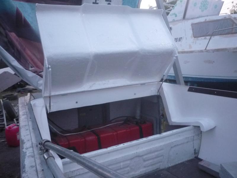

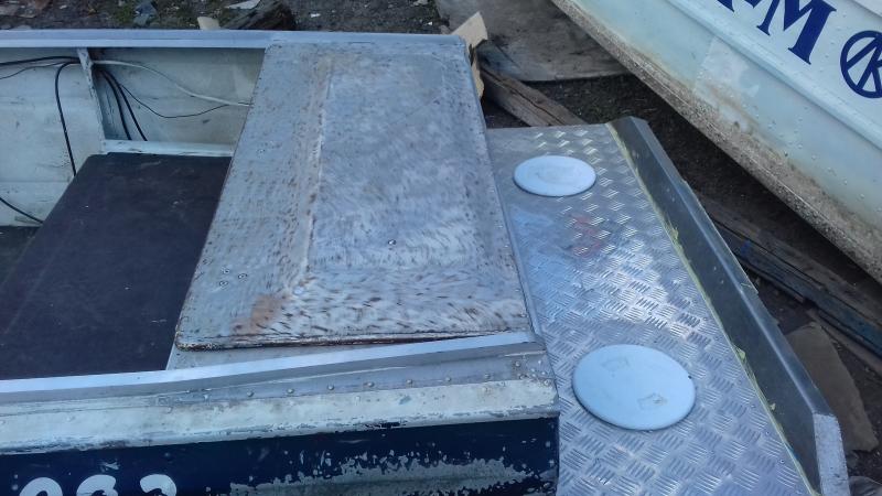

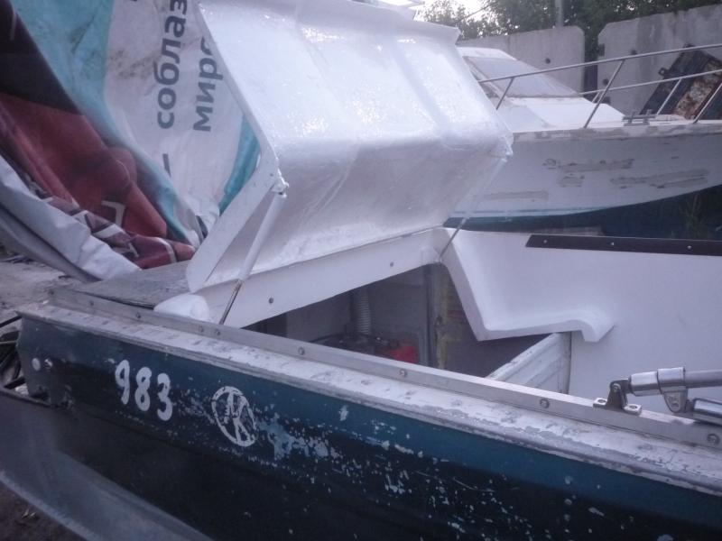

В открытом . Поставил пневмоподъемники .
Жесткости не хочешь добавить мыльнице? ПродАвится ведь - жалко будет труд :(
Oleg_samara
18.01.2017
2 905
2 501
Зимой жесткости добавлю , все равно благородную ручку для открывания необходимо , вот ее и включу в конструкцию , хотя прочности при наступании уже достаточно , вот аналог .
:) лучше показать как там где он будет применятся,как они работают не на воде понятно.

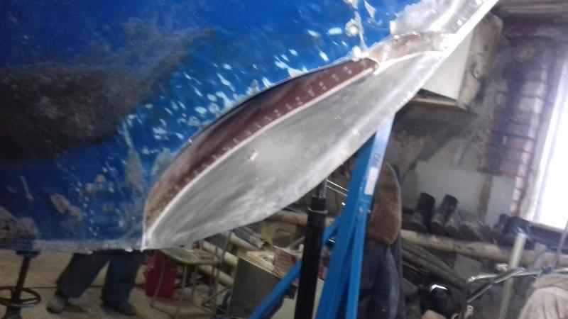

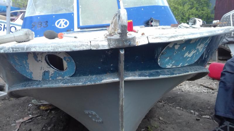

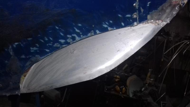

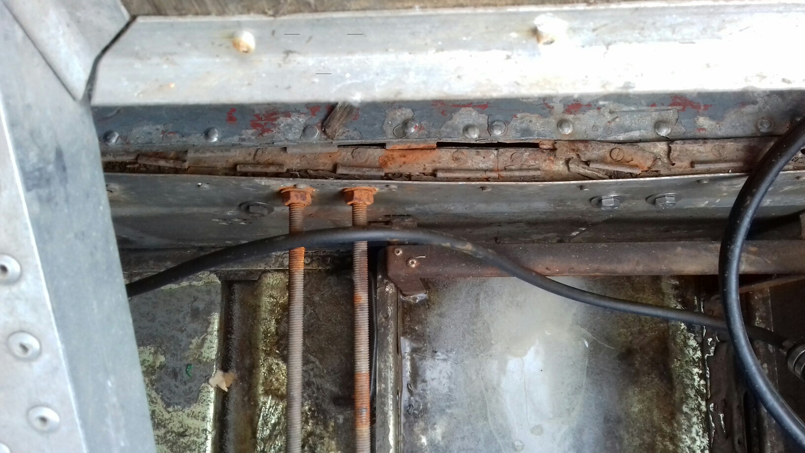

Пришлось носик ремонтировать .

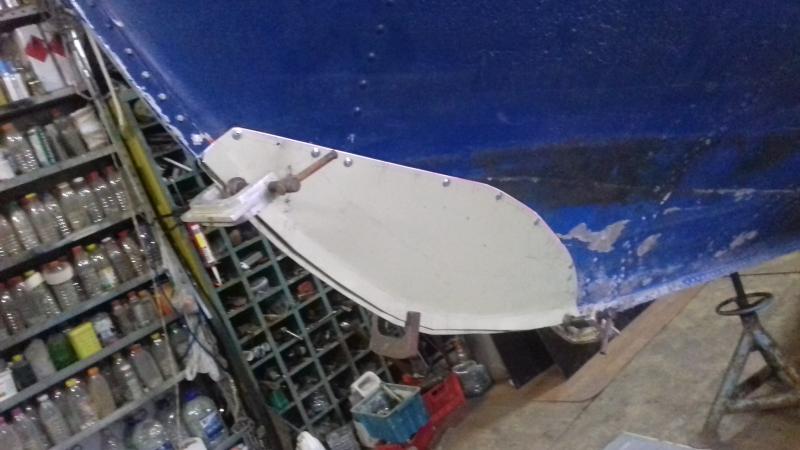

Олег приветствую!!! Подскажите про такой транец? что и как сделанно внутри? как используеться пространство внутри этого транца? можно ли такой транец сделать на Амуре? хотелось бы информациии небольшой про него
посмотрел изготовление этого транца и понял что в домашних условиях такого не сделать самому... т.к нет такого оборудования чтоб все это расшить потом заклипать как было(((((((
Внутри силовые элементы, которые совместно с внешней обшивкой передают усилие от упора винта на корпус самой лодки, точнее на ее днище , по которому происходит наибольшее сопротивление движению, фото выше . Пространство используется как кессон дополнительного блока непотопляемости , а так же дополнительного водоизмещения,что привело к уменьшению крена на корму от веса мотора , по отношению к заводской конструкции, и более легкого выхода на режим глиссирования ,в следствии увеличения длины и смещения подъемной силы назад , аналог не регулируемых транцевых плит . На Амур , а в особенности на Амур 2 скажется очень положительно , но на сегодня возможны проблемы с регистрацией , ГИМС еще не выработал новую методику в связи с изменениями 2017 года . Нужен судебный прецедент в невыполнении инспектором своих должностных обязанностей , НЕТ ЗАПРЕТА НА САМОСТОЯТЕЛЬНУЮ ПОСТРОЙКУ ЛОДОК ДЛЯ НЕ КОММЕРЧЕСКОГО ПОЛЬЗОВАНИЯ , в коммерческом ввели ограничения и ГИМС ссылаясь на это запретил все , нужен письменный отказ в регистрации и в суд , кто возложит на себя это бремя , у меня пока нет готовых продуктов , после их появления начну суетиться, а может сами опомнятся, ведь уже задумались о упрощении регистрации ГБО на автомобиле .
Oleg_samara
18.01.2017
2 905
2 501
В Самаре уже весной в теплые дни могу помочь советом и оборудованием бесплатно , руки и материалы ваши , " интимные " вопросы в личку .

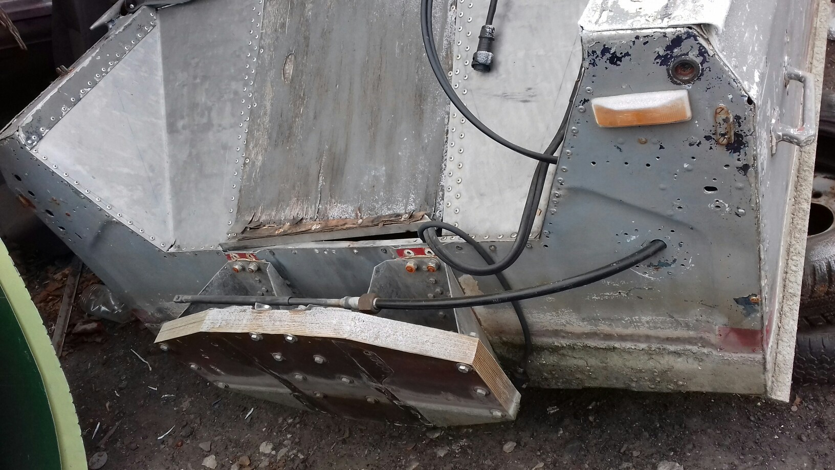

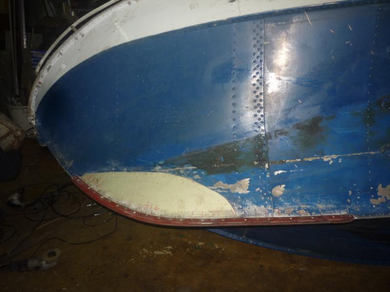

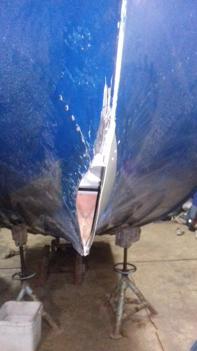

Вот еще одной Казаночке транец лечить будем .
