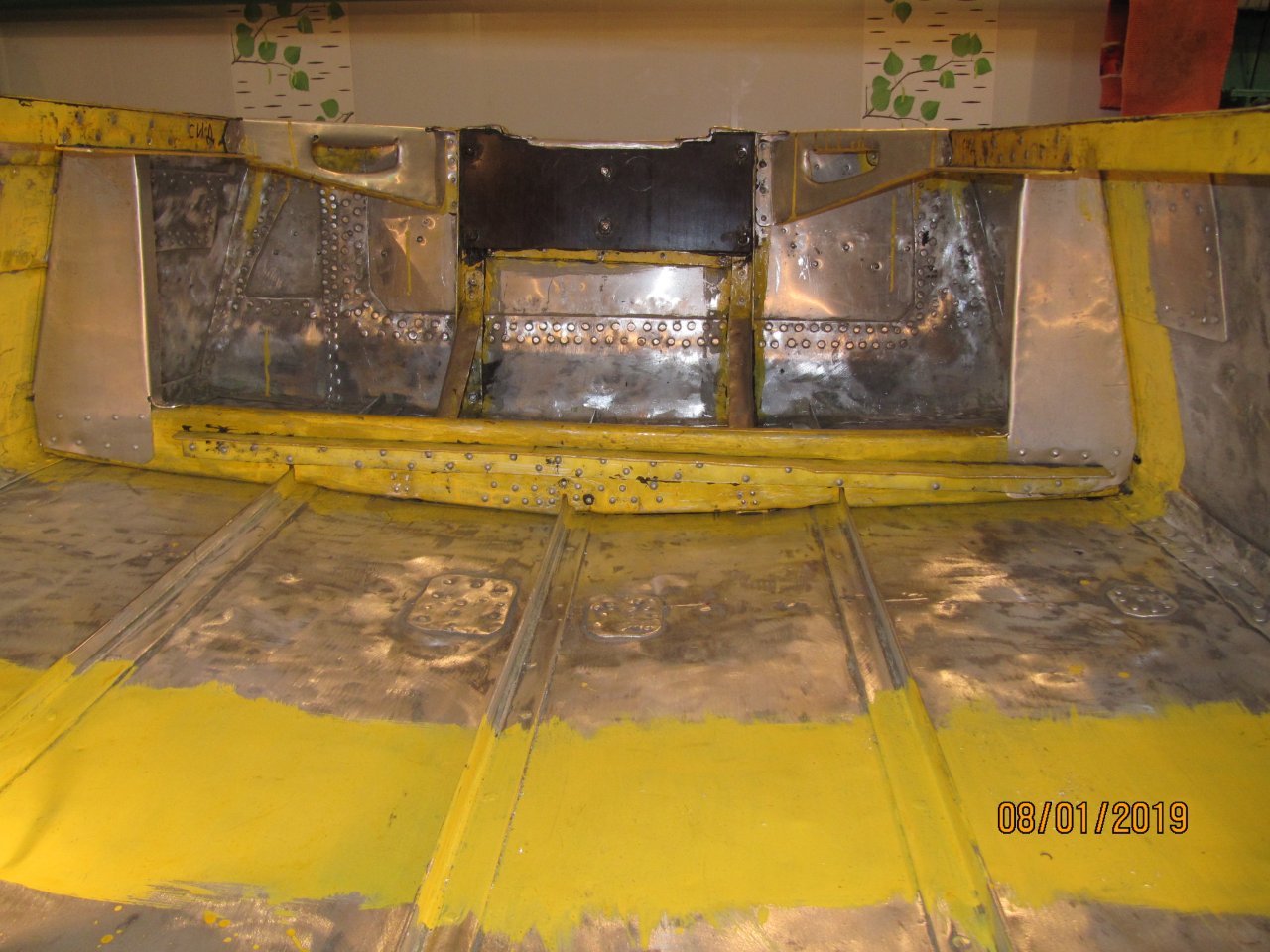

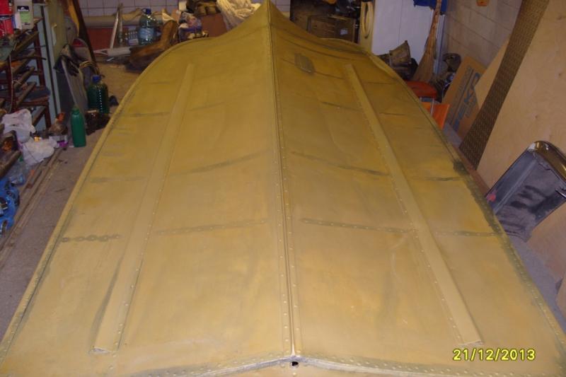

Доброго всем дня! В Новогодние праздники удалось таки поработать в гараже. Самое радостное первый поперечный набор приклёпан. Надеюсь, что будет честно выполнять свою функцию.

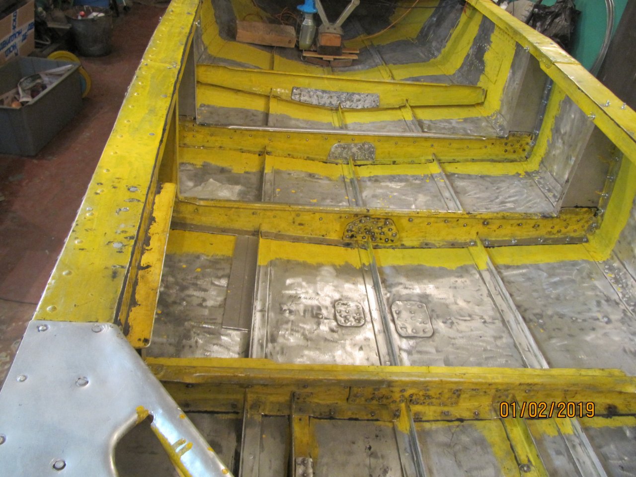

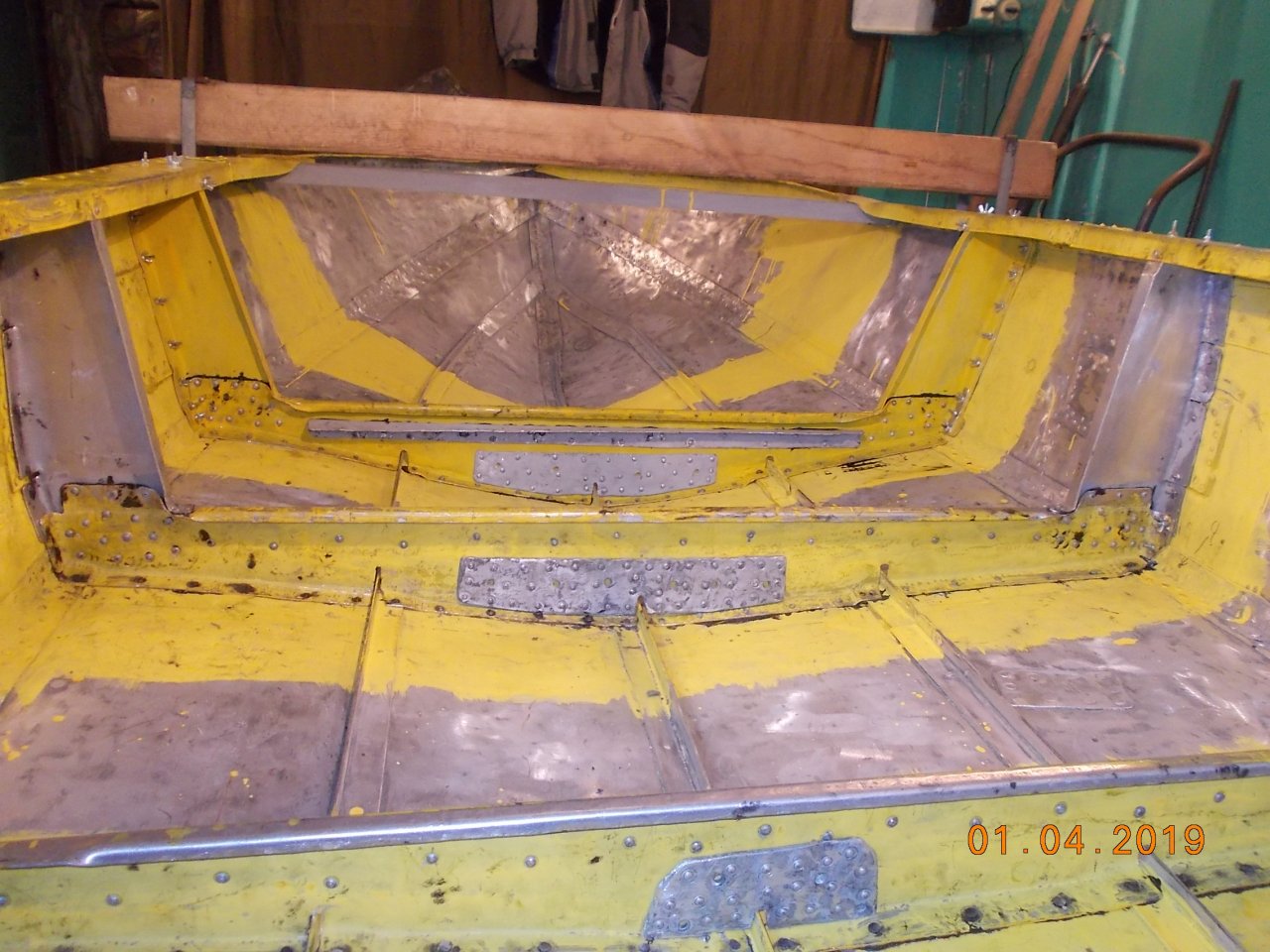

Подготовил, в смысле загрунтовал, места для следующих шпангоутов. Пришлось сделать ещё одну распорку для придания килеватости. И шпангоут лучше встает на место.

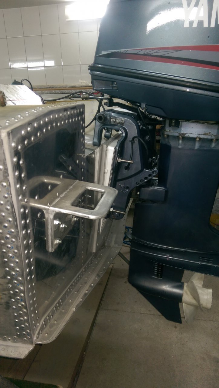

Летом 2018-го менял я на Прогрессе транцевую доску с одновременным увеличением высоты. Весь ранее нанесённый стекло-герметик из подрецессной ниши снялся на ура. Новые детали ставил только на полиуретановый герметик Новол Гравит-630. Спасибо Володе Докеру за советы!

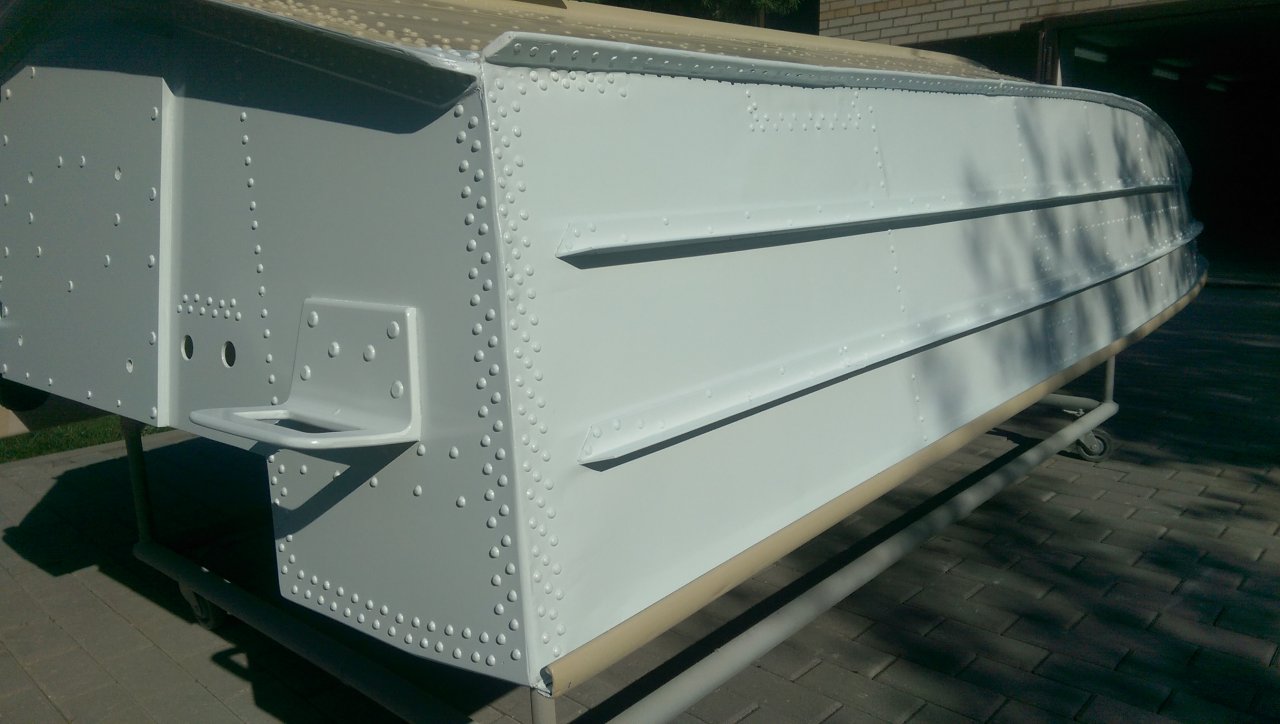

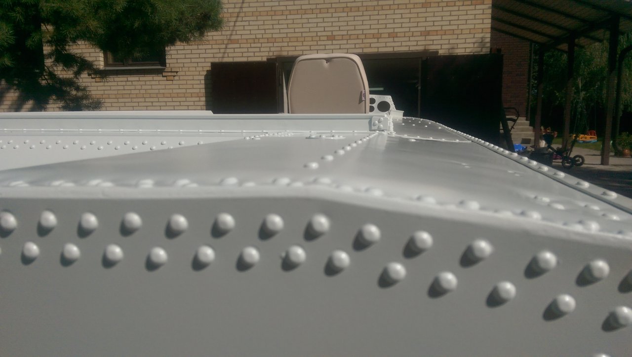

Вот нашел фото своего днища.
На фото чётко видны промазанные места. После полного высыхания, стекло-герметик удачно закрылся Реофлексом. Поверх всего этого художества жирный гладкий слой эпиталовского гелькоута М7, чуть больше трёх кг. Два сезона гель держался отлично, потом в местах контакта с камнями при причаливании местами скололся. Сейчас на стыке носовой части днища и самого дна, по шву, гель тоже отслаивается. Та же фигня по бортам на стыках элементов. На палубе гель пять сезонов терпит и сапоги с песком, и вибрацию, и якорь. Правда носовую палубу красил самой последней и немного насобачился.
Опять же категорически не рекомендую использовать гелькоут для окраски алюминиевых лодок. Это я по неопытности поддался на гнусные уговоры продаванов в магазине, которые утверждали, что Этал М-7 тот же Tikkurila Temacoat RM 40, только в профиль.
Хотя Владимир Докер меня предостерегал, но материал, к сожалению, до совета был куплен и его пришлось пустить в дело.

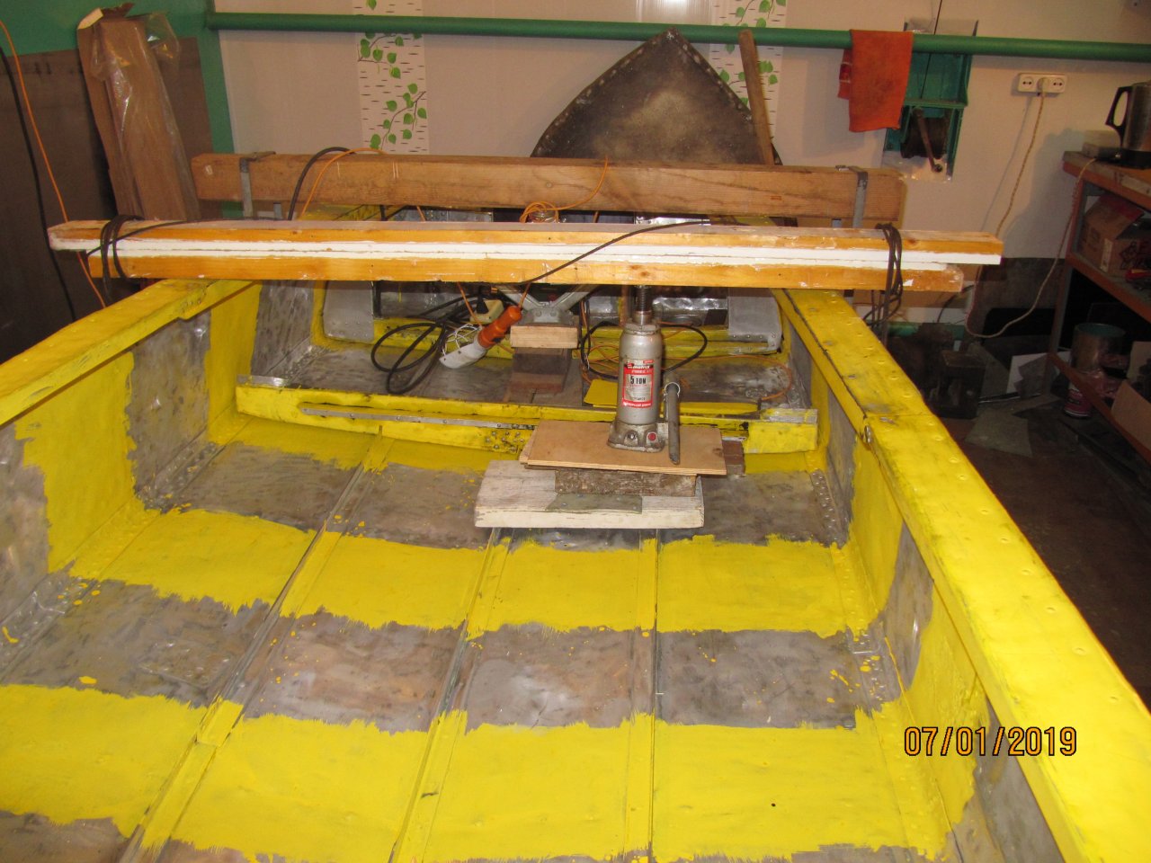

Добрый день! Писать особо не о чём, работа примерно одна и та же. При этом тратится много времени, из-за индивидуальной подгонки элементов. Вот что успел.

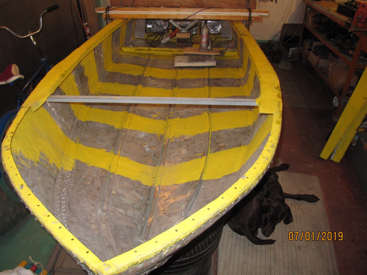

Добрый день! Не пропал, не потерялся, но добираюсь до лодки не часто. Вот что успел.

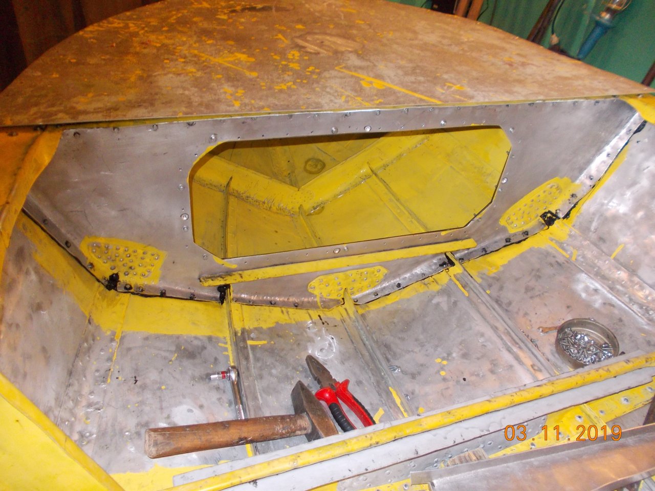

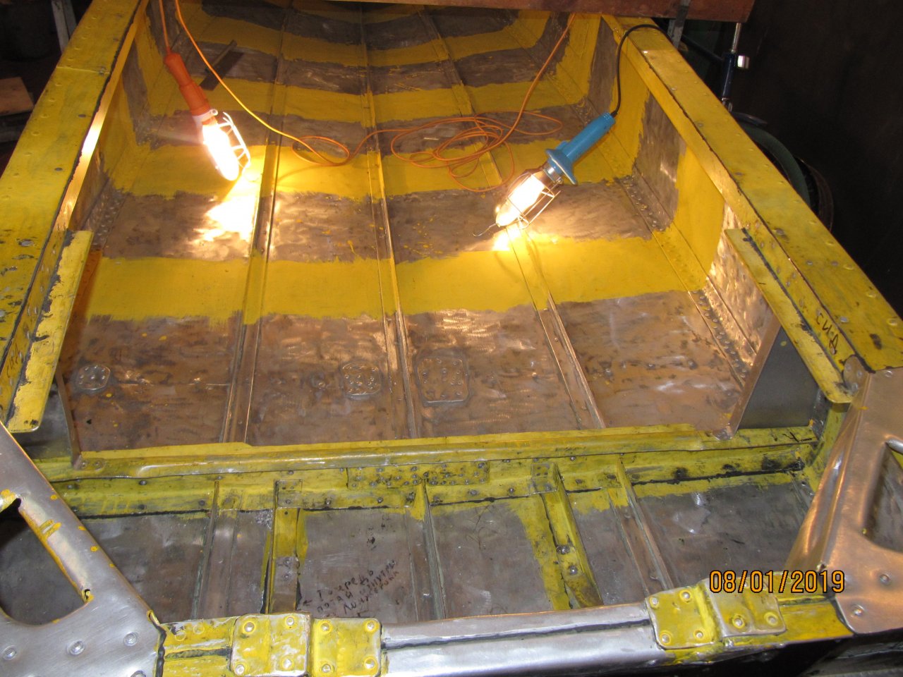

Сезон завершён. Продолжаем капитальный ремонт. Ставлю перегородку.
