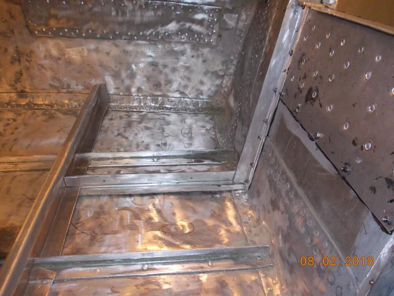

На флорах сделал дополнительное ребро жёсткости.

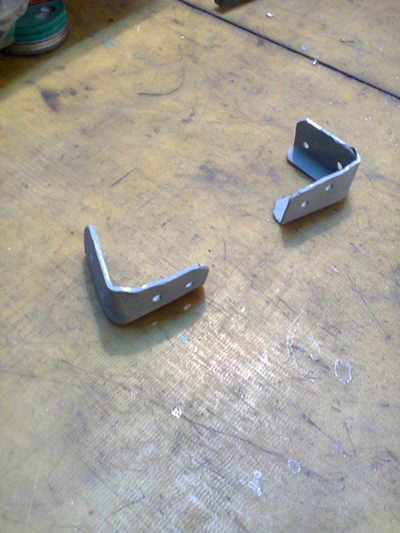

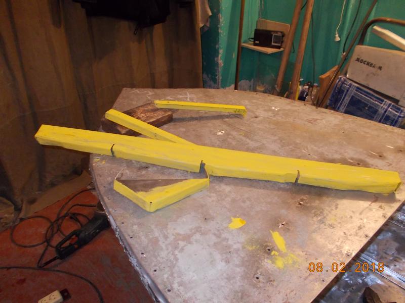

Приготовил заготовки.

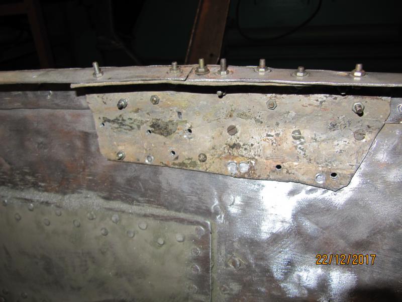

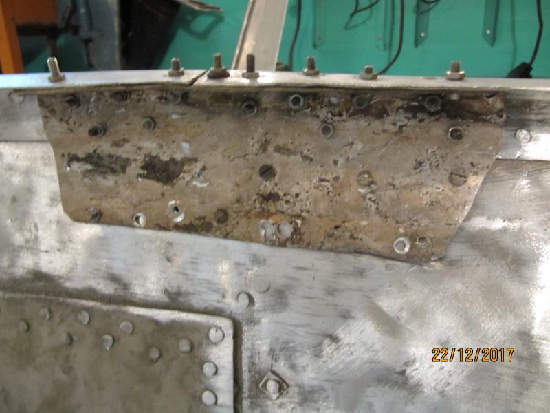

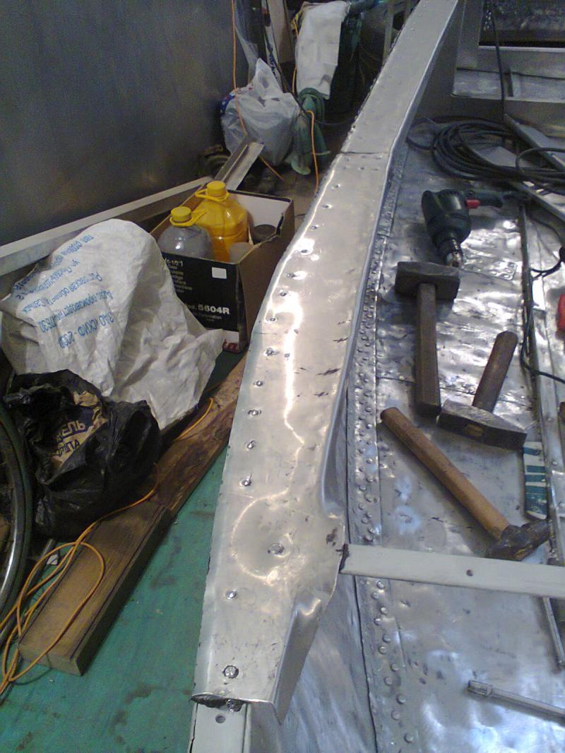

Но, чтобы продолжить нужно починить трещины.

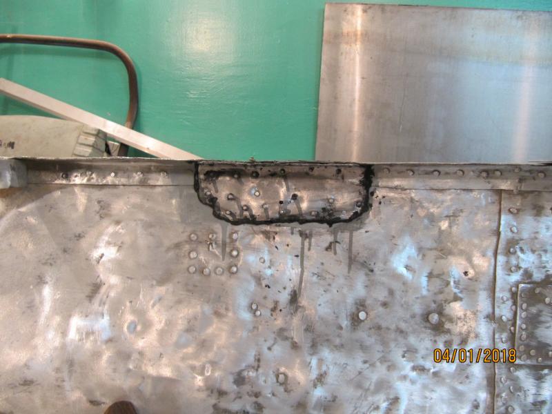

С Новым Годом, лодконеравнодушные! Вот приклепал заплатки с использованием герметика для автостекла.

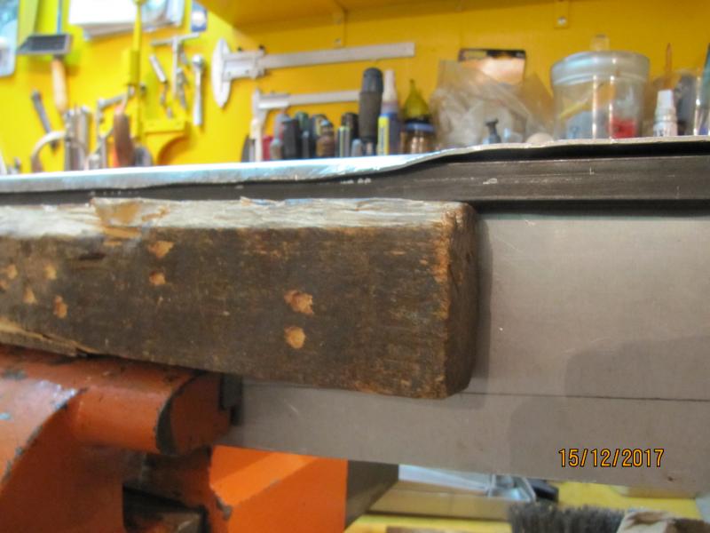

Ещё приготовил потопчины, без них поперечный набор не поставить.

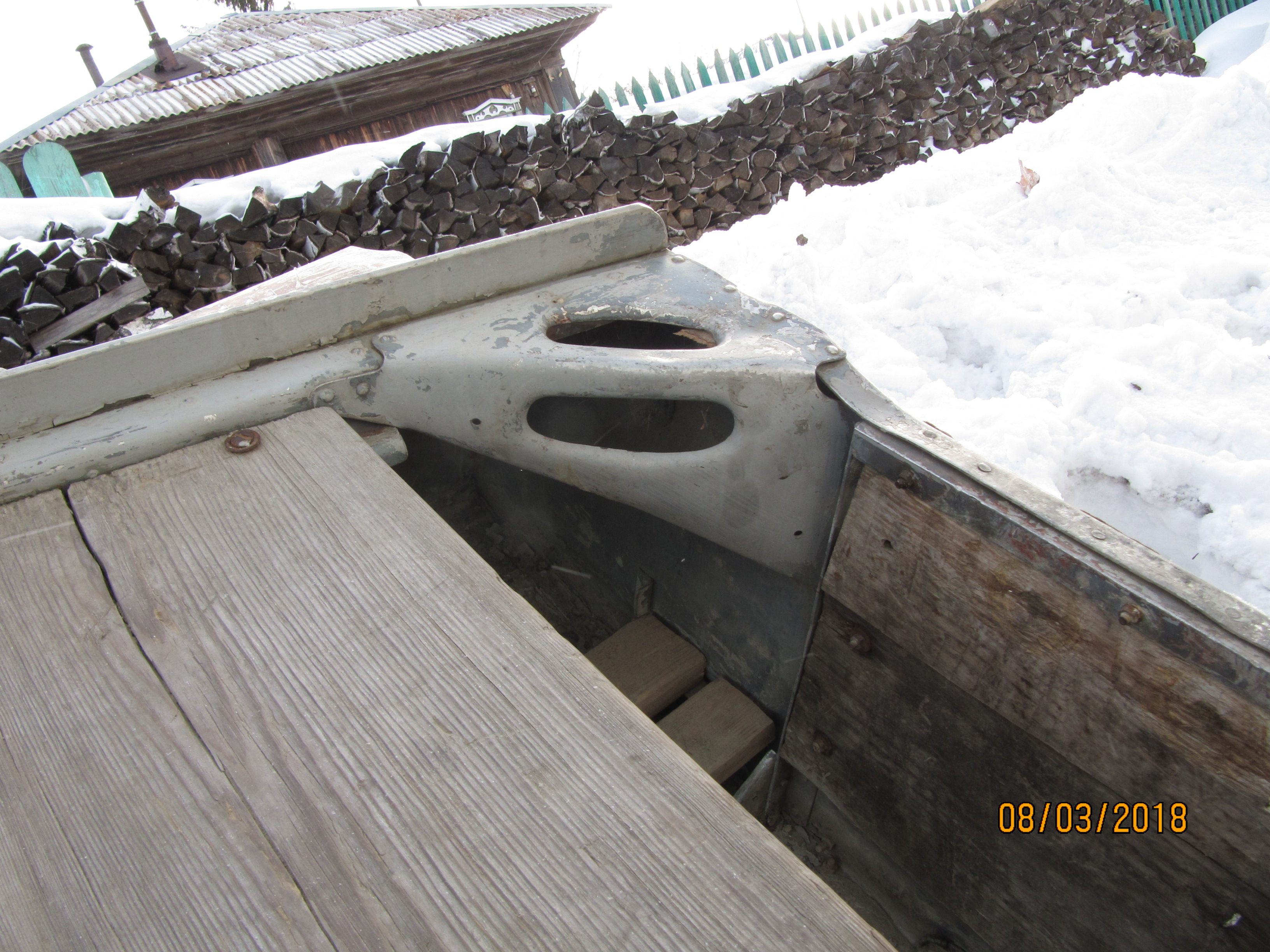

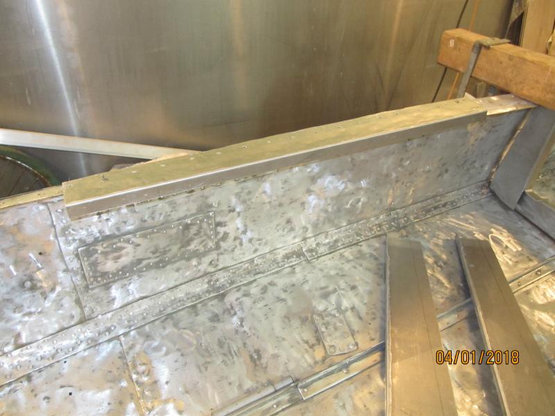

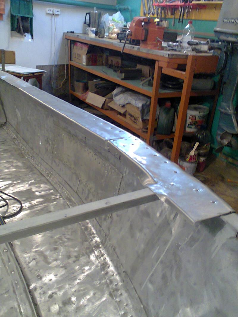

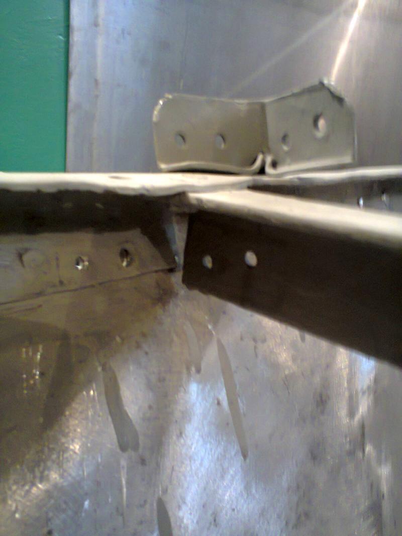

На носу лодки живёт уголок поперечный и не совсем нравится как он прикреплён.

И потопчины теперь можно крепить.

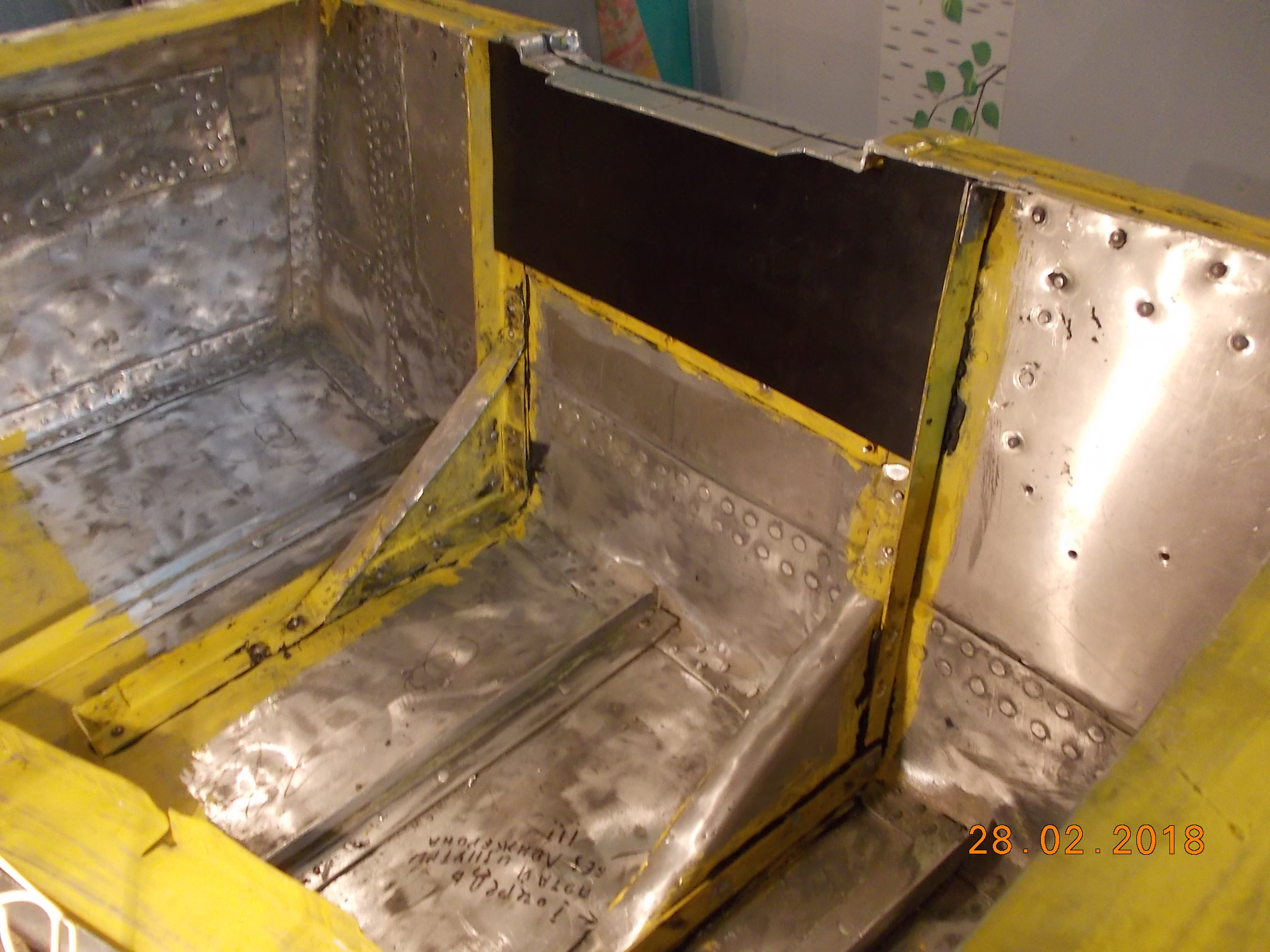

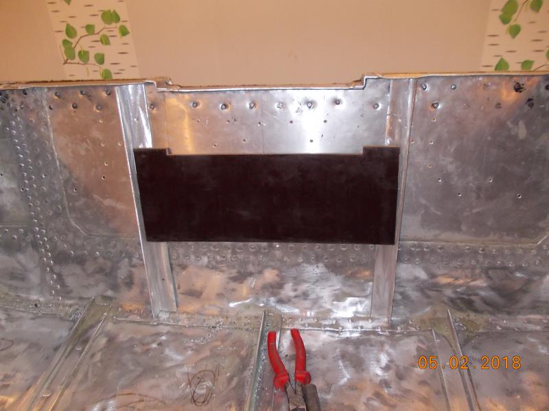

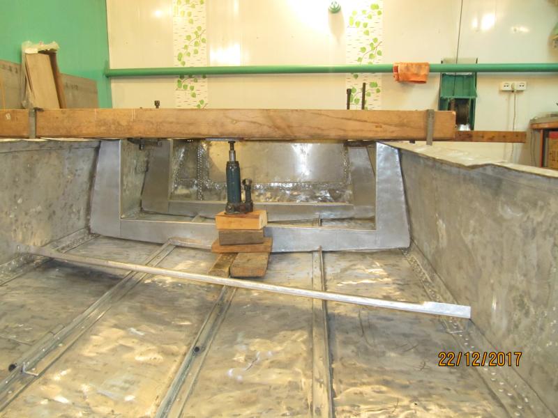

Время бежит, а дела продвигаются медленно. Решил транец доделать. Получается солянка, с улицы делаю усиление как было. На выходных чистил снег в деревне и посмотрел внимательно транец метлы. В результате внутри сделаю как на казанке. Это подготовка.
А неплохо получается, Леонид! :good:

Спасибо, Сергей Валерьевич! Особенно если посмотреть, что было изначально, то да. Но сколько выявляется разных мелочей. С заводской наверное полегче было-бы, но с другой стороны можно всякие идеи вкорячивать.

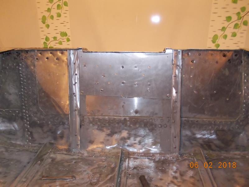

Так вот, транец принимает тот вид в котором и останется. больше идеи не принимаются. Разобраться бы с тем что есть и так на дно пришлось залезать.

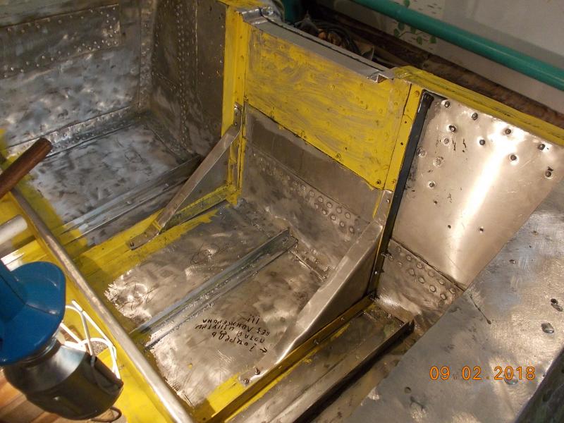

Транец оформляется в что-то более-менее правильное.

Кислотным грунтом почему сразу не покрываешь?
Или я не увидел?
ФЛВ
27.06.2014
468
148
Леонид
Казанка-м
Ветерок8;12 Москва м
Или я не увидел?
Жёлтенький - это и есть кислотник ВЛ02.

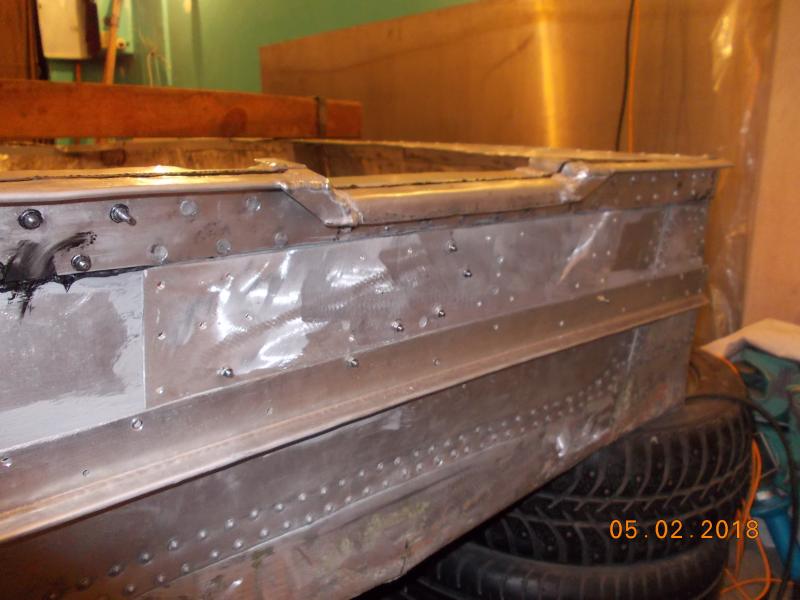

Под конец зимы таки добиваю. в выходные встало на место.

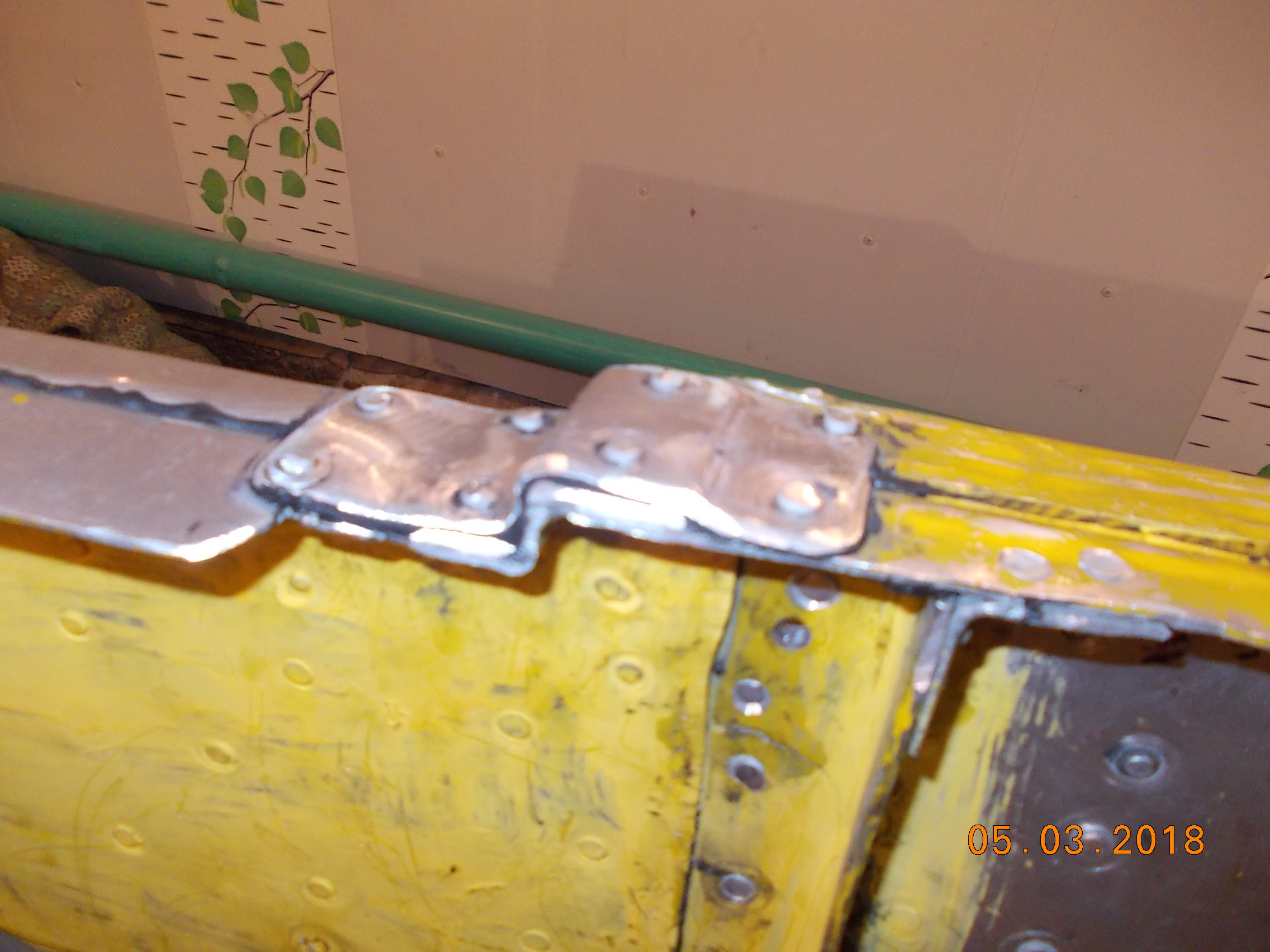

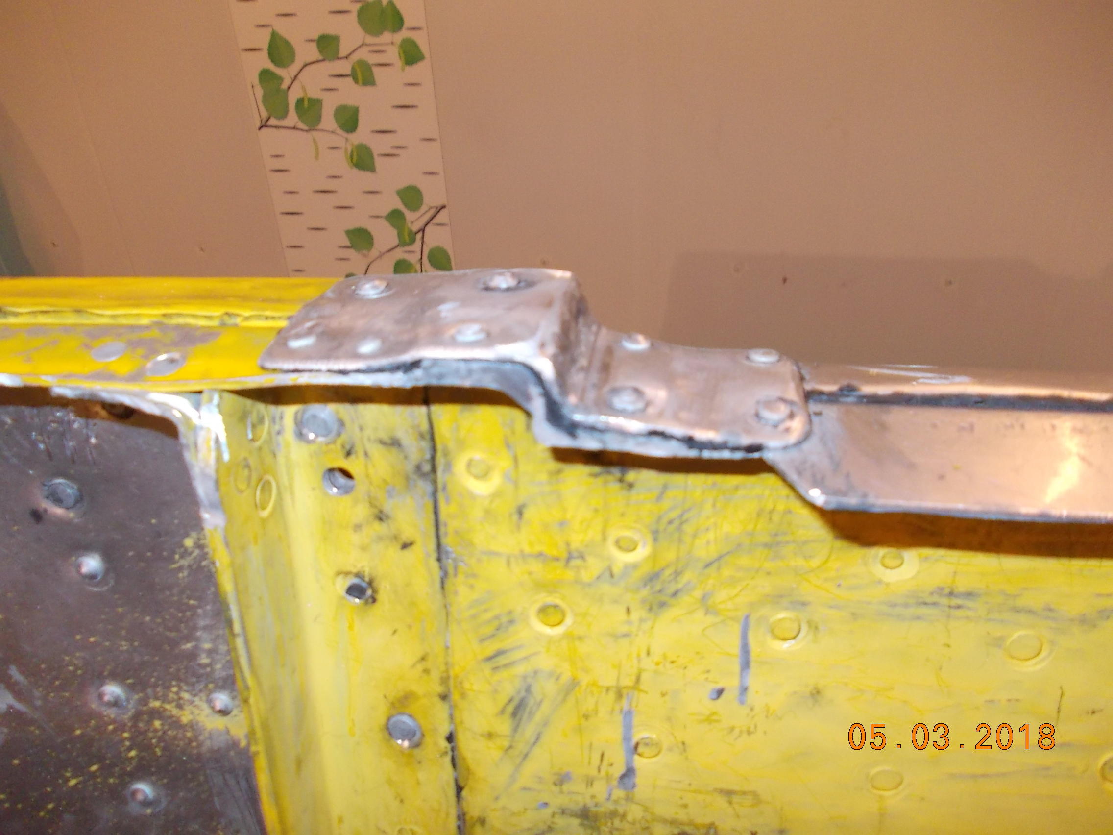

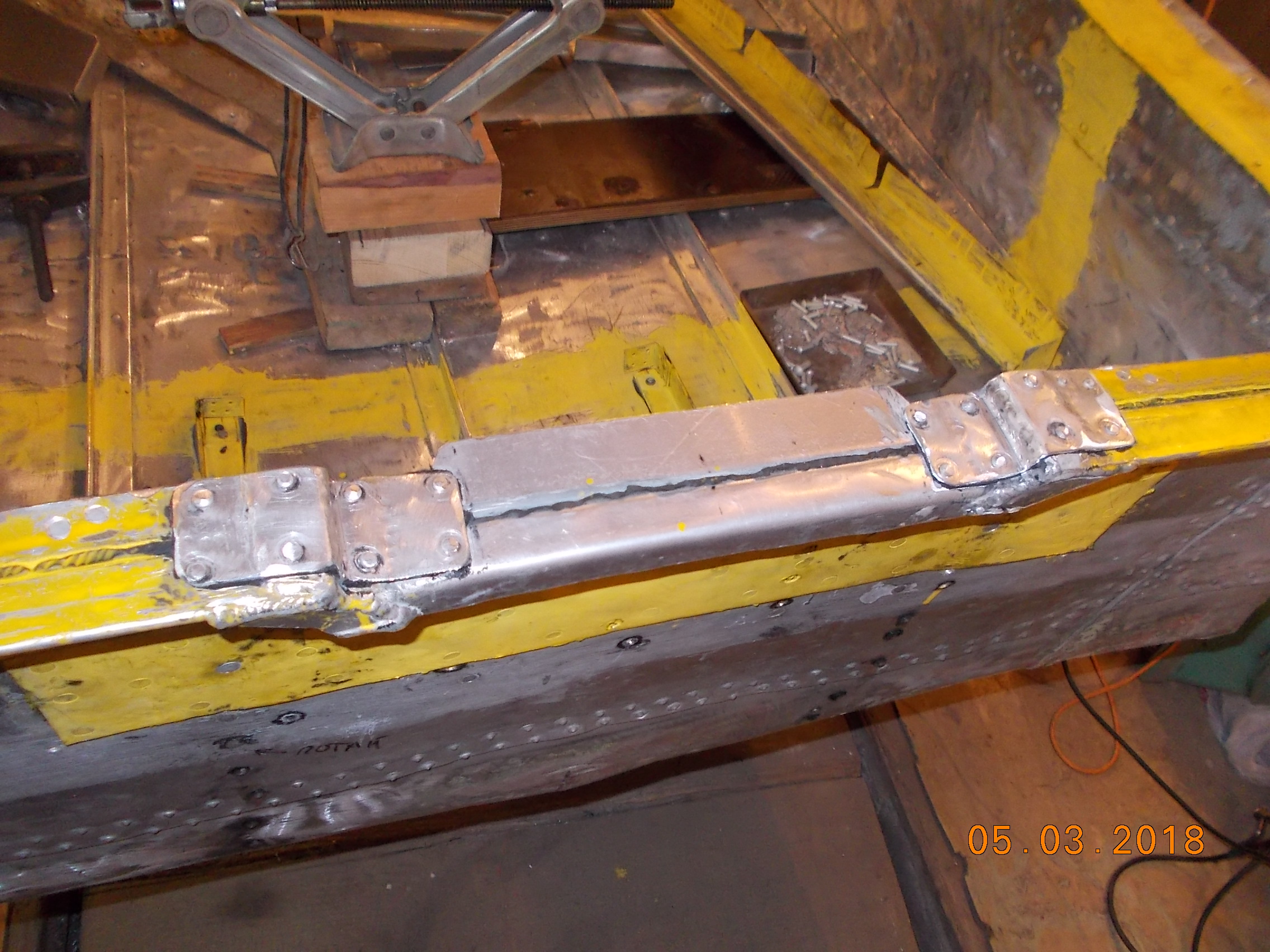

Ещё шажок. Усилил и связал уголки. Зачем? Не доверяю сварке. Пока ставил на дном шовчике появилась трещинка. Товарищ посоветовал заварить, но ведь это самое вибронагруженное место. Решил заклепать.

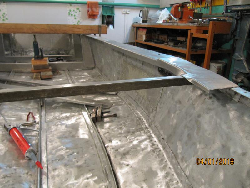

Добрый день! Помаленьку продвигаю. Пока помощник занят, продолжаю плагиат "Казанковских" идей. Решил усилить соединение кормы с бортом по образцу
