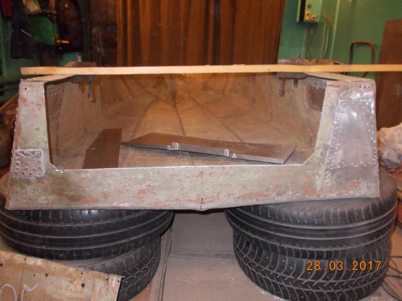

Высота транца 400мм, а для ветерка рекомендуеся 380мм. Думаю под мотором сделать 380, если не понравится подрегулировать подкладкой.

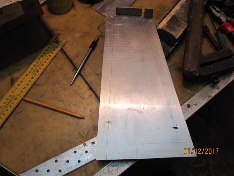

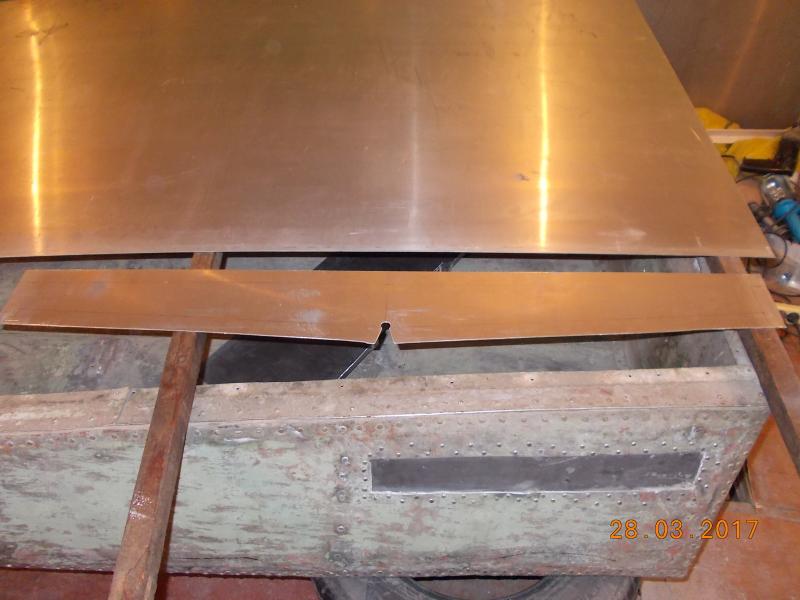

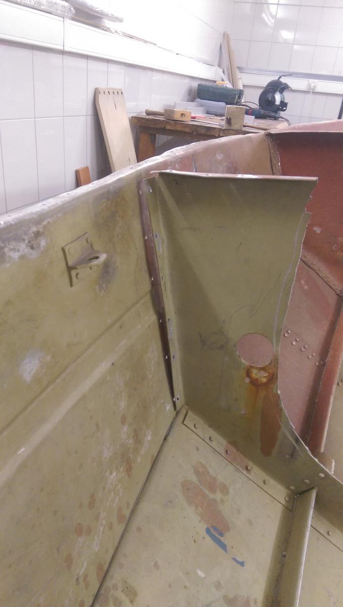

Дошла очередь транца. Сделал заготовку. .
Вырезал старый, предварительно закрепив борта распоркой.

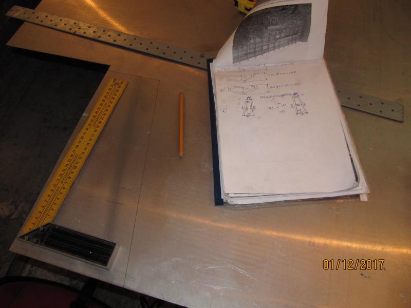

Заодно сделал пробную заготовку для поперечного набора.

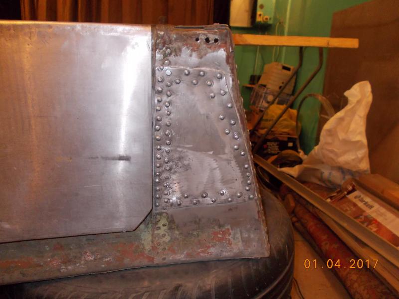

Приклепали ещё одну заплатку на корме.

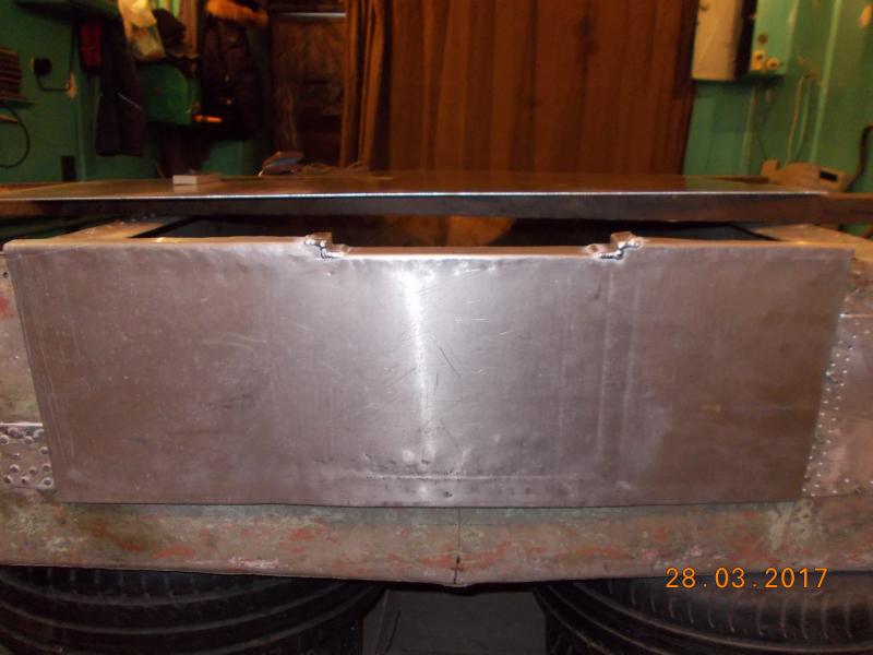

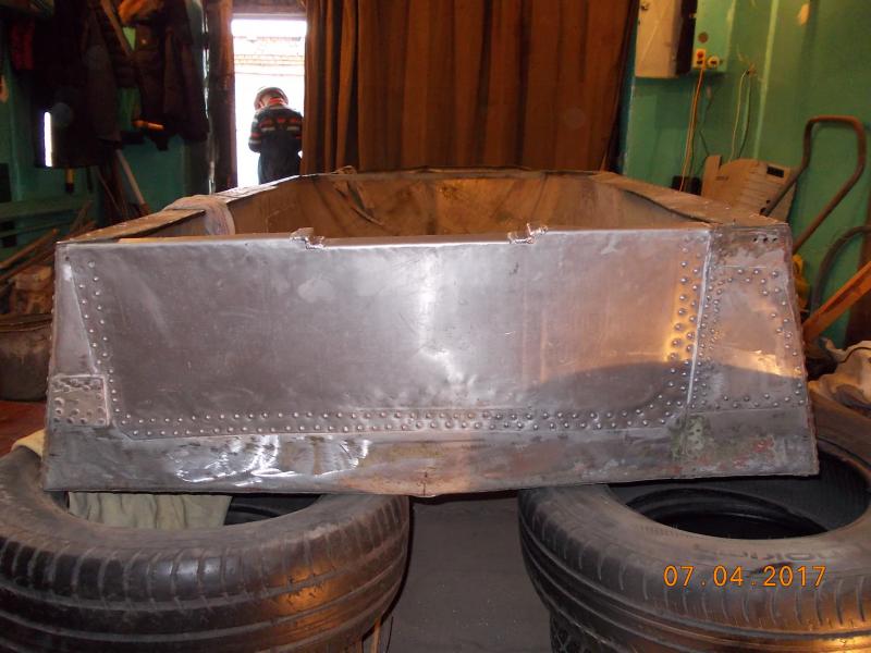

Вот корма и встала на своё место, надеюсь надолго.
Теперь транец делать предстоит.

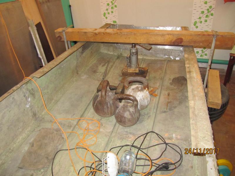

Вот и доброй ночи! Пришло время и приступаем, вернее продолжаем ремонт. Впереди самое сложное. Приладить поперечный с сохранением хотя бы примерной геометрии. Первые шаги всегда самые медленные. Подготовка приспособ.

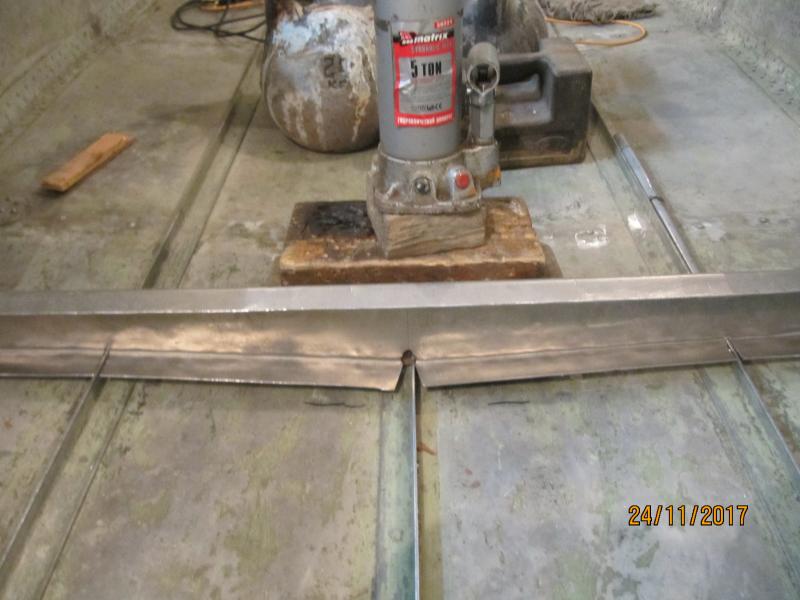

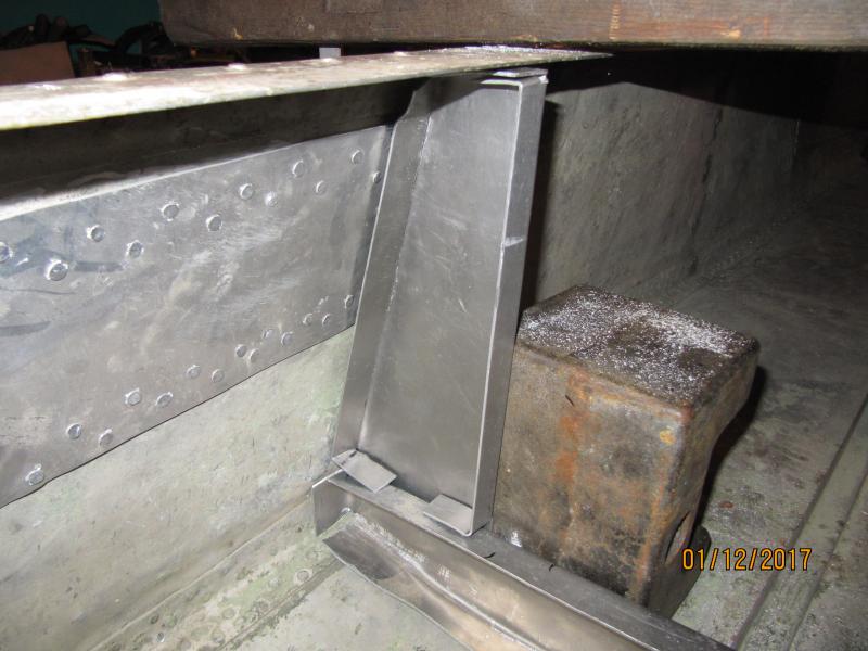

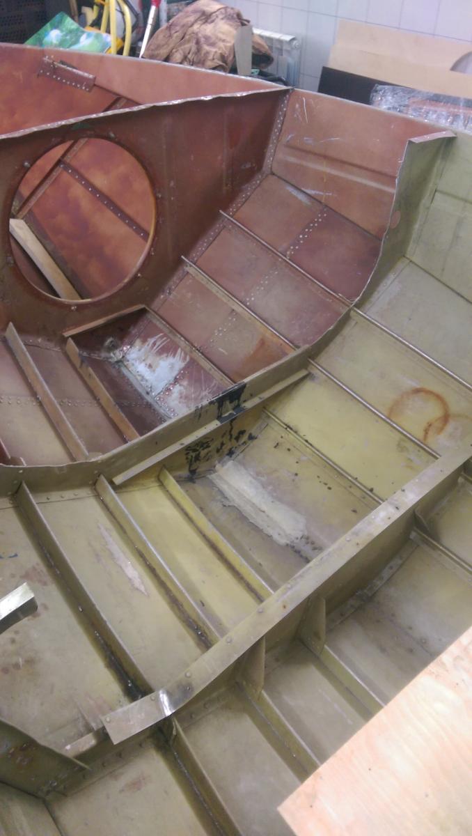

Тогда вперёд. Не судите строго, за судостроительную безграмотность. Но вот то, что сейчас будет на снимке называется, по моему флор. Выгнул такую вот штуковину и вкорячиваю её в натянутое дно.
914
ФЛВ сказал(а):
..что сейчас будет на снимке называется, по моему флер..
Флор/шпангоут - всё правильно :yes:

Для этого и нужен домкрат. С железяками. Спасибо, исправлю. Теперь готовлю железяку, чтобы держать заклёпы.

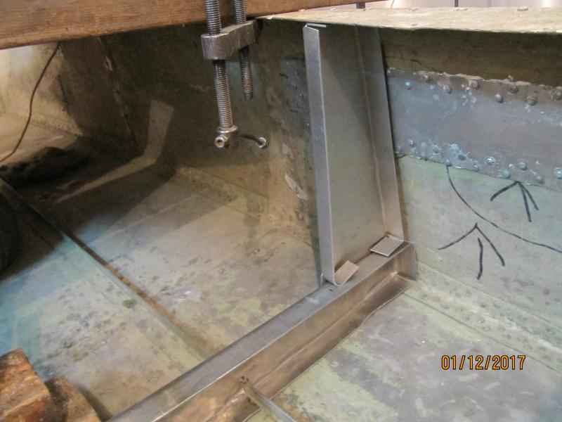

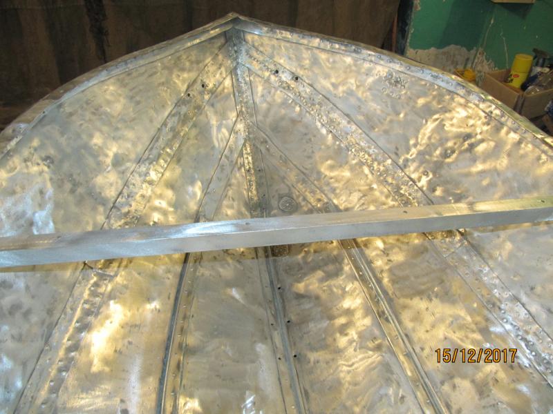

Добрый вечер! Продолжим помаленьку. Соорудил сегодня. Прилагаю отчёт.

Мысль ещё покоя не даёт, пока жестянок не налепил, нужно дно и борта болгаркой под покраску подготовить. Потом будет геморойнее. И между флором и дном герметик? краску? грунтовку?
914
ФЛВ сказал(а):
...И между флором и дном герметик? краску? грунтовку?
Всё что написал, только в строго обратном порядке :yes:

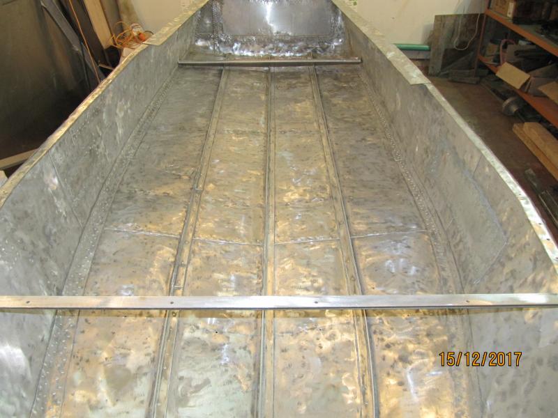

Немного зачистил. По центру. Снимок плохо получился.
9 762
6 562
Попробуй в местах изгиба, в углах, когда гнешь лист в нескольких местах (особенно рядом), как у тебы на шпангоуте, насверлить отверстий в точках гиба. Это поможет минимизировать риск возникновения трещин при гибе и даст возможность выйти в заданную точку. Сверлить, естественно, перед гибом. Из вложенных фото видно. Это заводское решение и оно правильное, только не вырезай эти отверстия болгаркой - в перерез от нее (он будет) наверняка пойдет трещина. Если есть, используй конусные сверла - он идеальны для сверления тонких листов. Перед гибом грей.
Я бы оставлял зазоры в местах сопряжения шпангоутов и стрингеров, а после соединял бы косынками/кницами.
АМГ 2 слишком мягкий для элементов жесткости, ИМХО. Сам купил лист, но использовать его буду только на заплатки, и то не везде. Если на листе удается выгнуть желоб, упругость элемента по оси параллельной желобу усиливается многократно. Обрати внимание на заплатку с ребром в моей теме. Вдоль согнуть руками ее уже невозможно, поперек - легко.
ЗЫ я в Москве не могу найти подходящий материал, поэтому понимаю тебя, но... у тебя под боком НАЗ им. Чкалова. Ищи выход и будет тебе счастье!!! Там есть ФСЕ, о чем душа чекнутого судостроителя может мечтать (заклепки, металл, ленты, грунт, герметики и замазки, оправки и прочий струмент).
ЗЫ-ЗЫ: Герметик Новол, что тебе советуют, полимеризируется от влаги в воздухе. У меня в гараже сейчас ну очень сухо и сохнет он очень-очень медленно, но в этом есть большие плюсы.

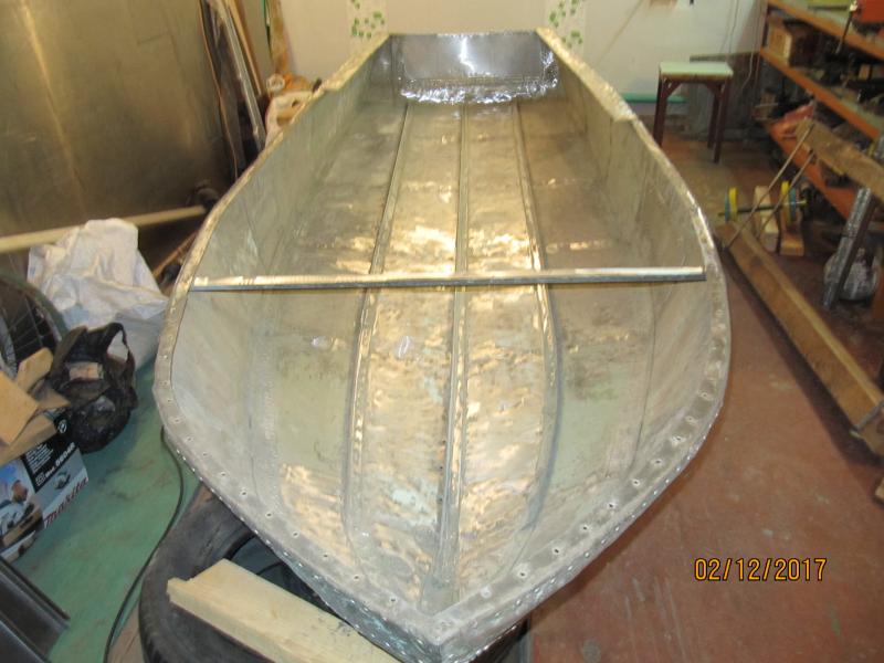

Очередные шажки.
