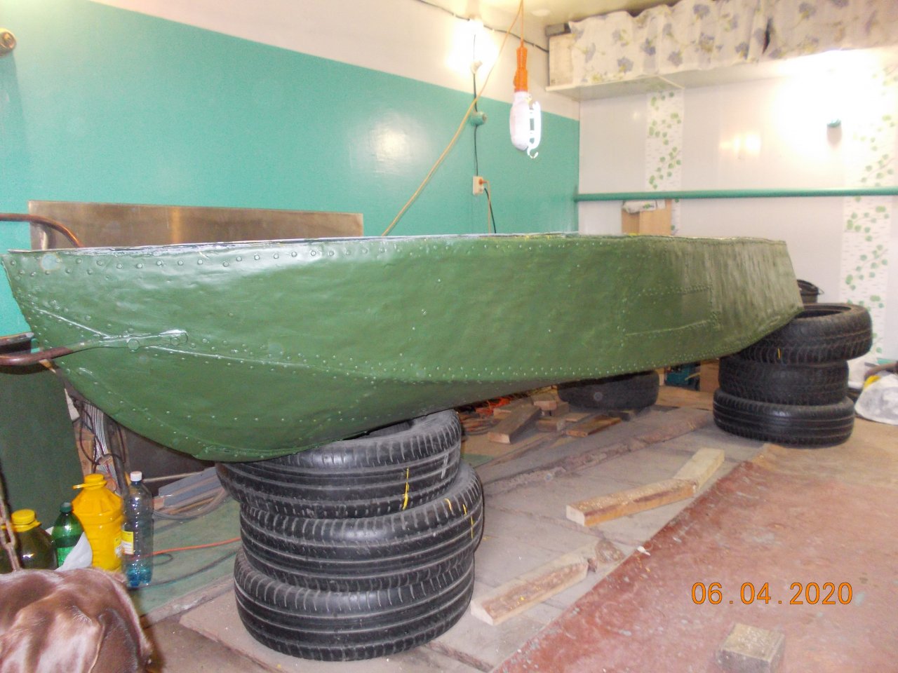

Лодочка принимает окончательный цвет.

Хватило же терпения! )) Респект! ИМХО, этой лодке подойдёт "пиксельный" окрас. Скроет изъяны корпуса.

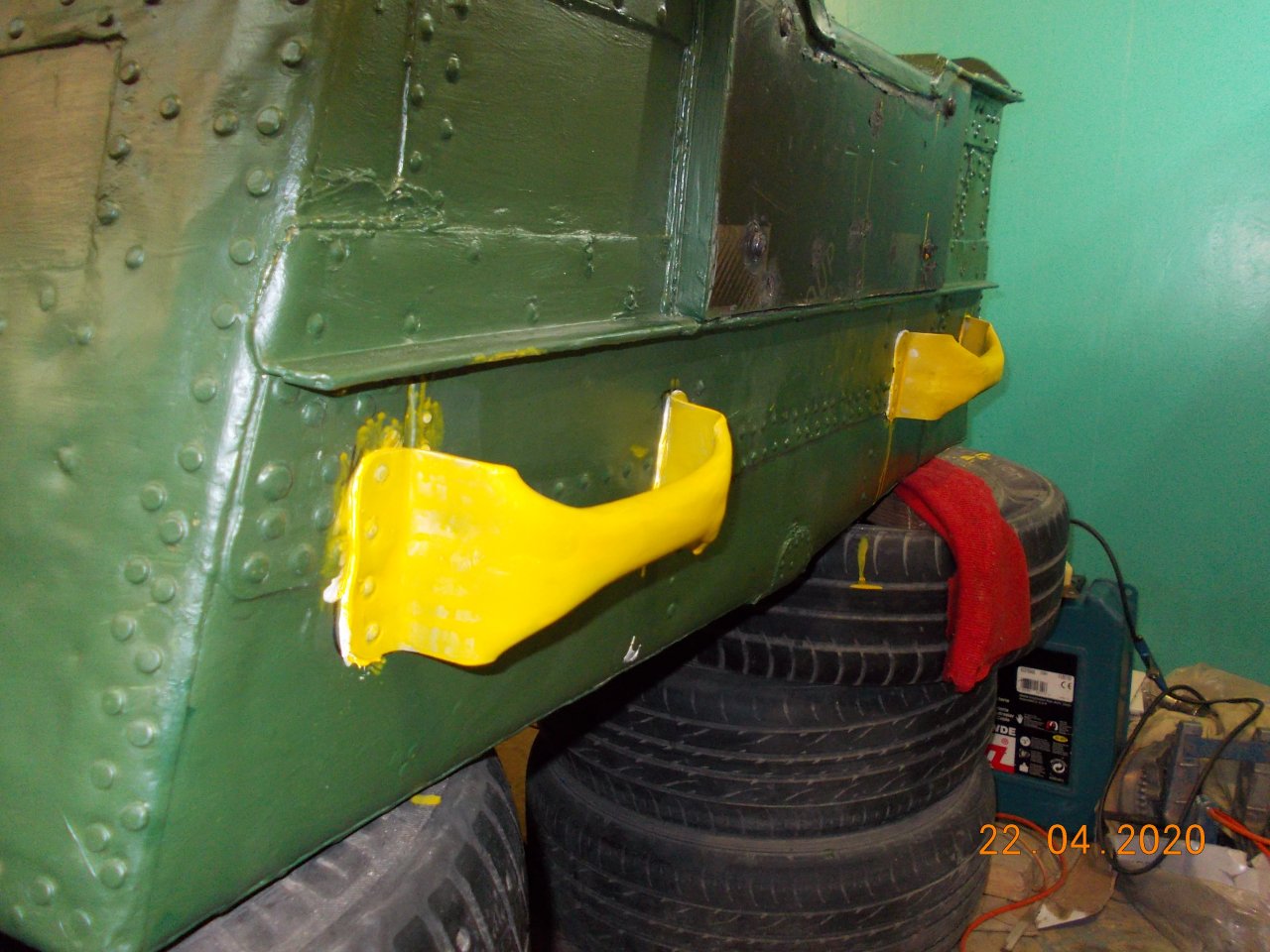

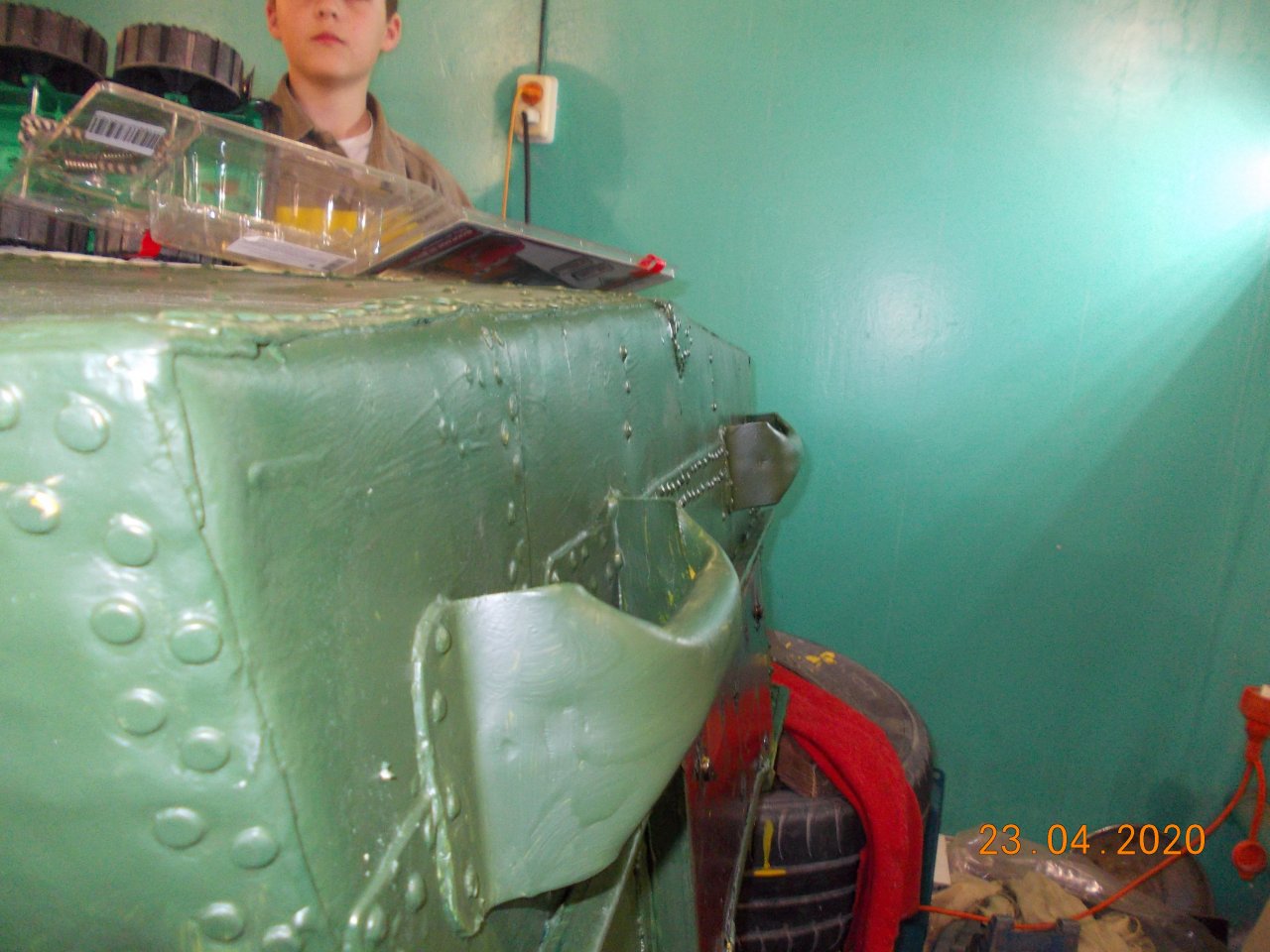

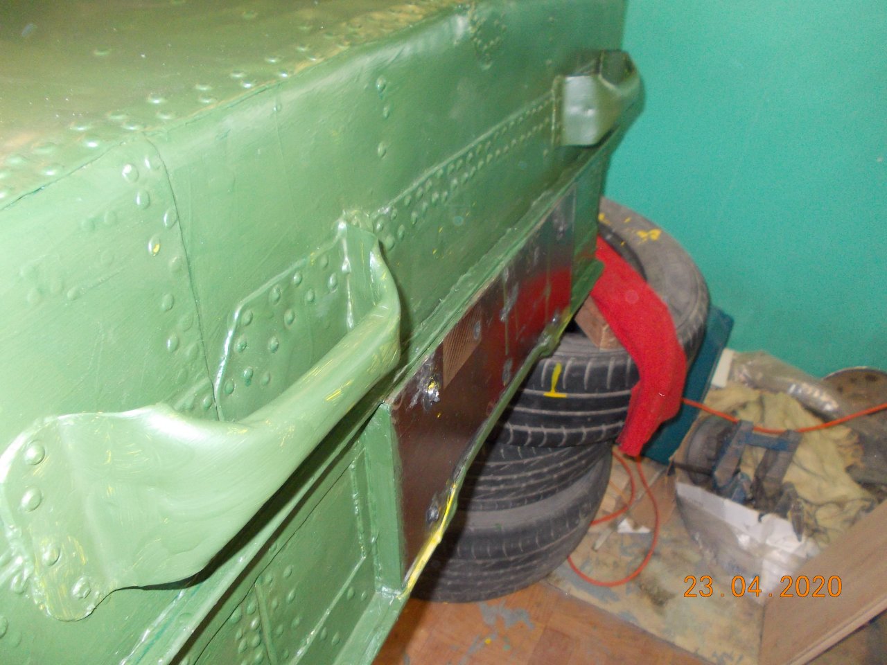

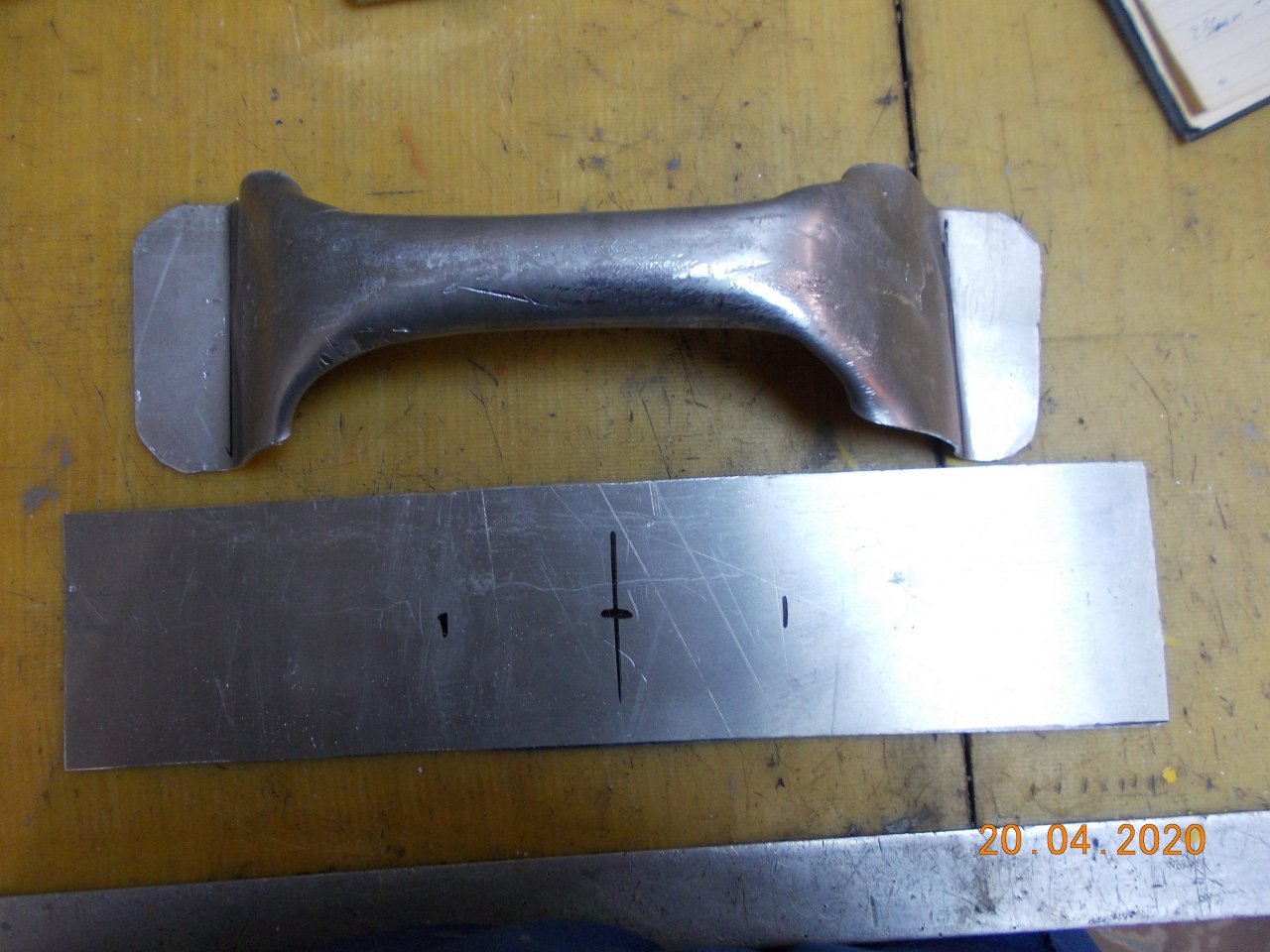

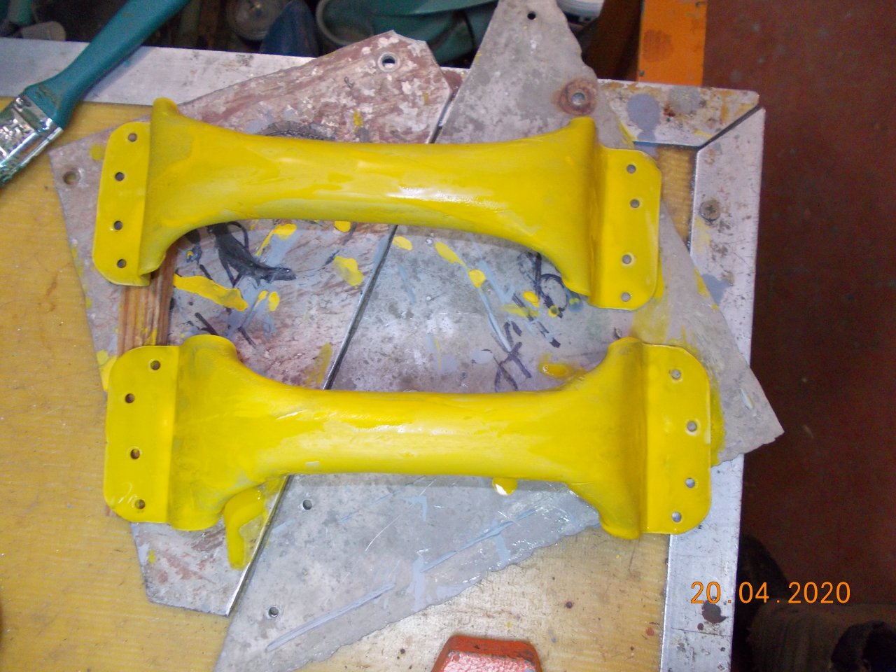

Давно мысля покоя не давала. Сегодня решился и сделал ручки на корму.
177782
177783
9 577
6 274
Давно мысля покоя не давала. Сегодня решился и сделал ручки на корму.Посмотреть вложение 177782Посмотреть вложение 177783
А вид изнутри? Руки целы останутся? Я такие делал из уголка. Благо отец ещё припас. Нагрузка на них очень не хилая, т.к. на корме сороковка.

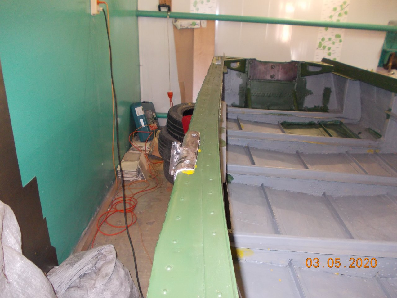

Они (ручки) почти круглые. Чтобы к аргонщику не ходить края загнул немного внутрь, для жёсткости.

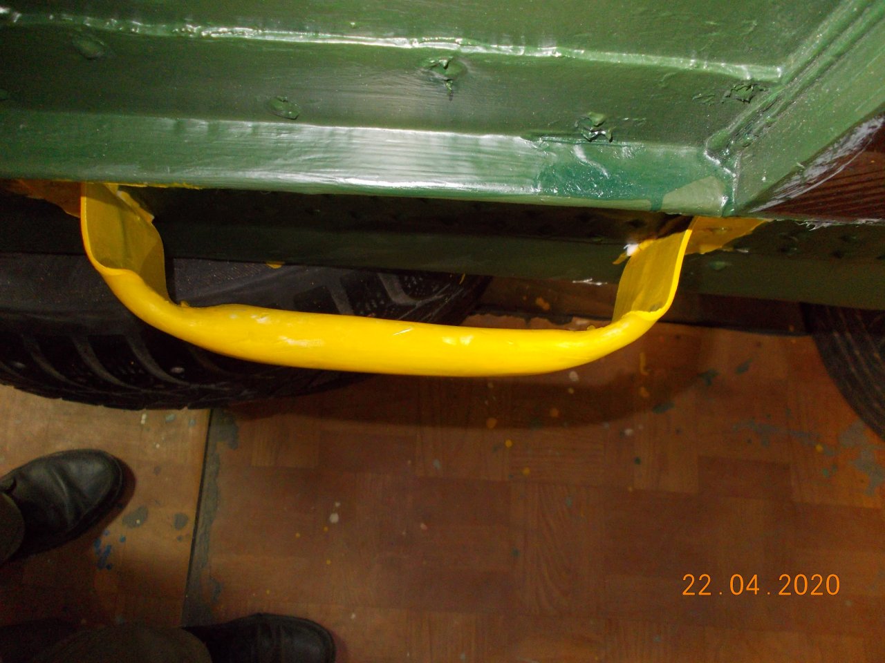

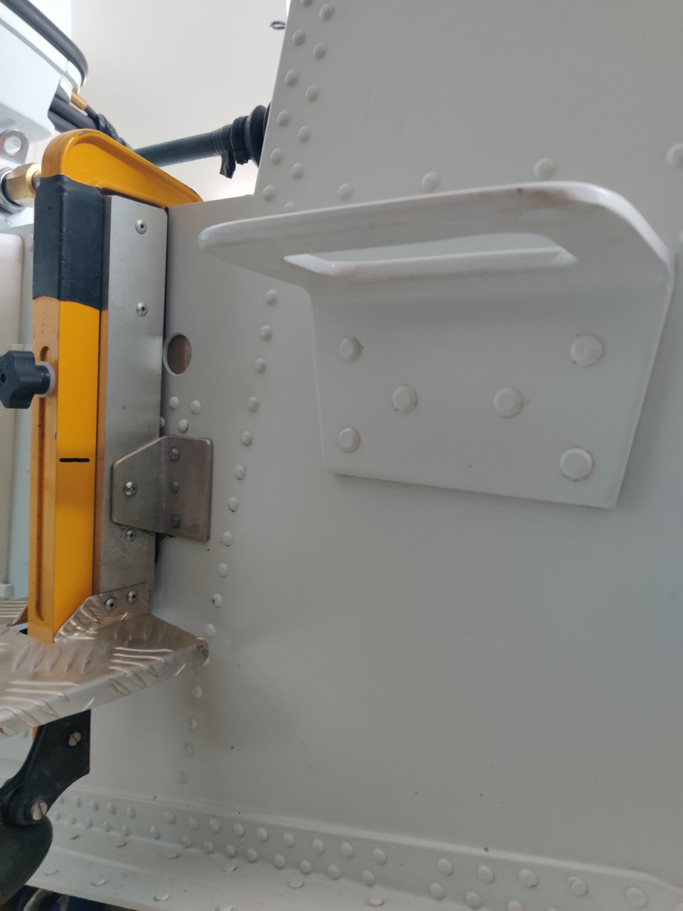

Ручки встали на место(теперь душа спокойна)
177902
177903
2 111
Хорошее решение и исполнение, покрасить в "зелёный" и будет гуд. :drinks:
Если вообще об окраске, то как уже говорили выше, про покрасить в "пиксель-цифру", то да, цифа - пиксель\ камуфляж буде самое то, все косяки скроет и вообще, будет отлично. :drugi::drinks:

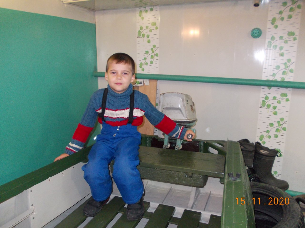

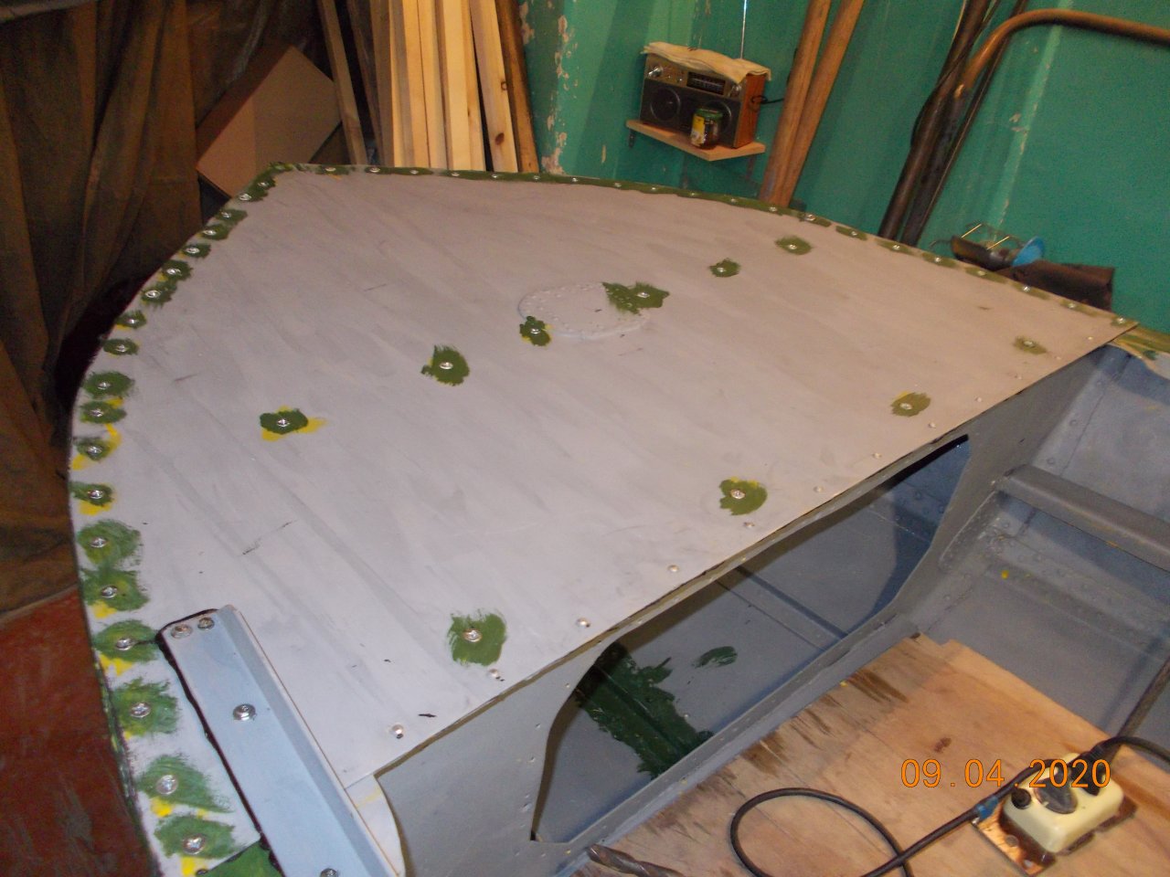

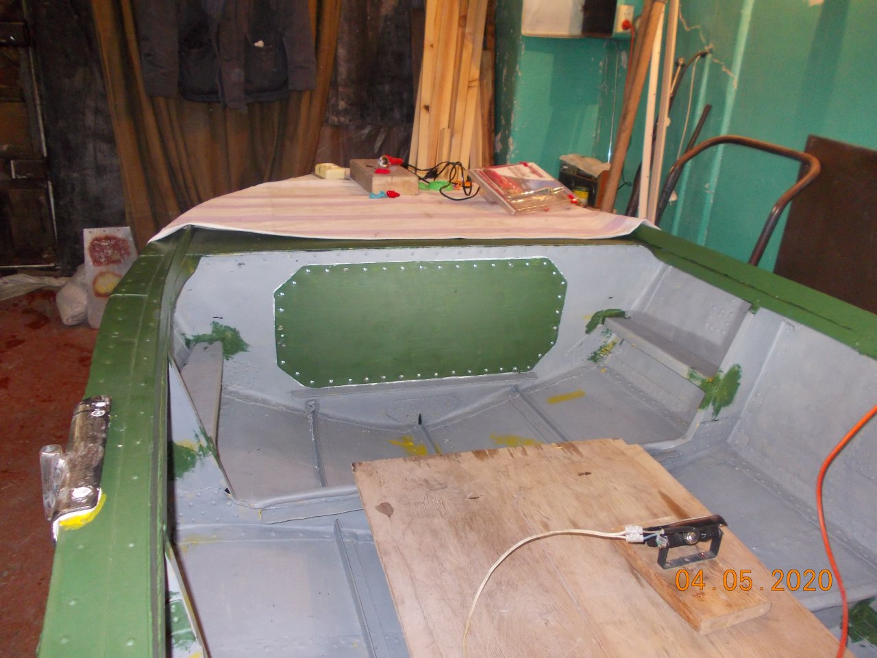

Люк закрыл, гермоотсек готов. Осталось ещё покрасить и слани с седушками смастерить.

Пеноплекс думаю разместить по бокам заднего сидения. Места в носу всё равно мало и сидение в плотную будет.

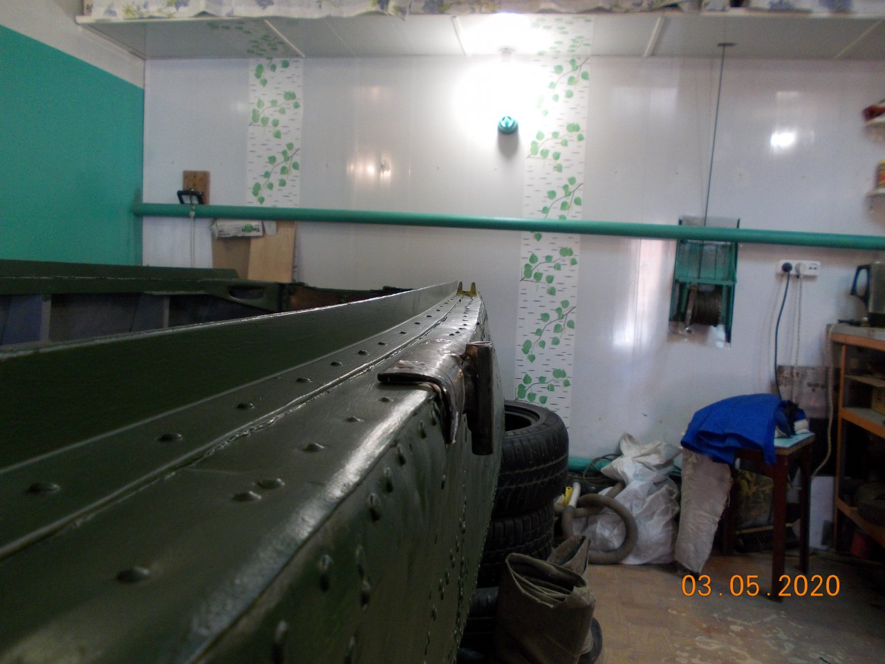

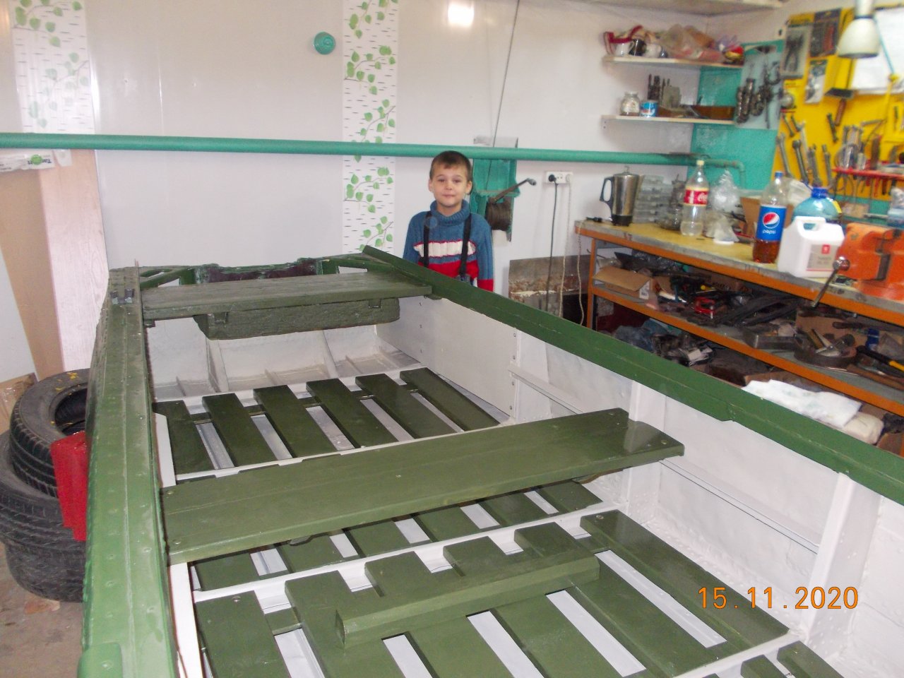

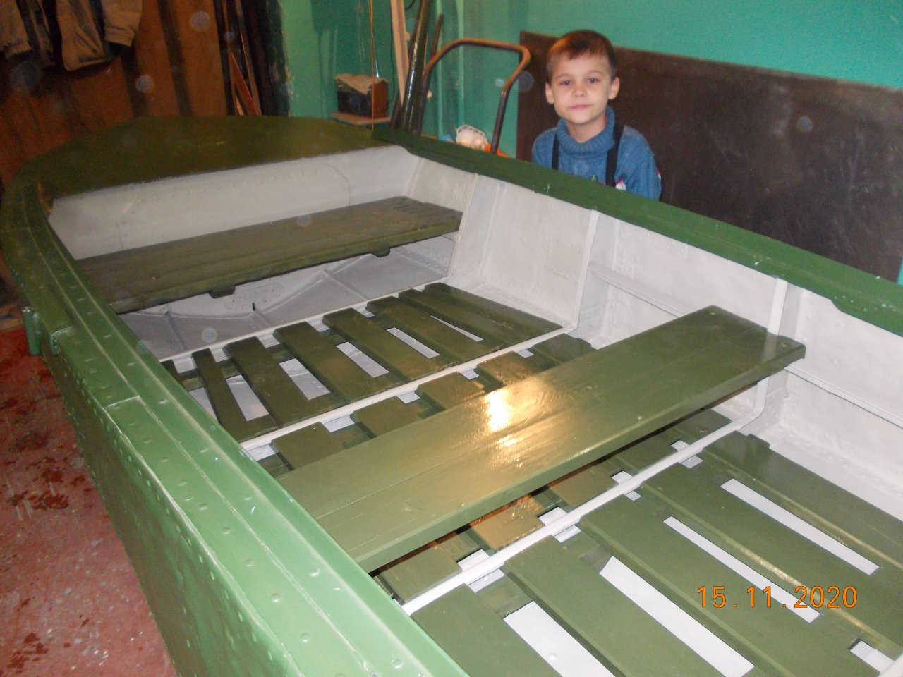

Вот и всё. Капитальный ремонт завершён. Что смог выровнял, вырезал, убрал, заменил, добавил, покрасил. Пришлось вникать в конструкцию лодок и свойства материалов, правила клепания и технологию покраски. Большое спасибо сайту и форуму за предоставленную информацию. Вам, соратники, за подсказки, советы, поддержку, доброе слово!
