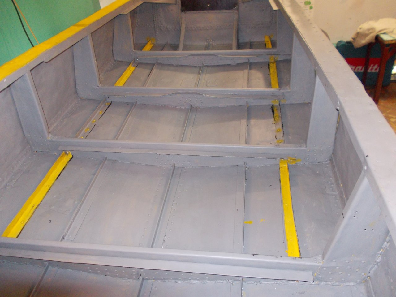

С наступившим Новым годом! Последний элемент поперечного набора занял своё место.

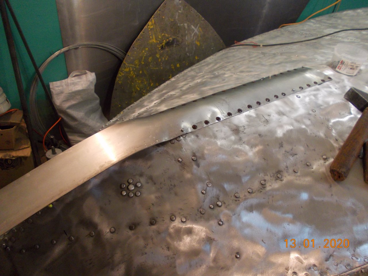

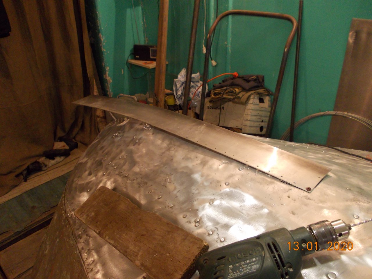

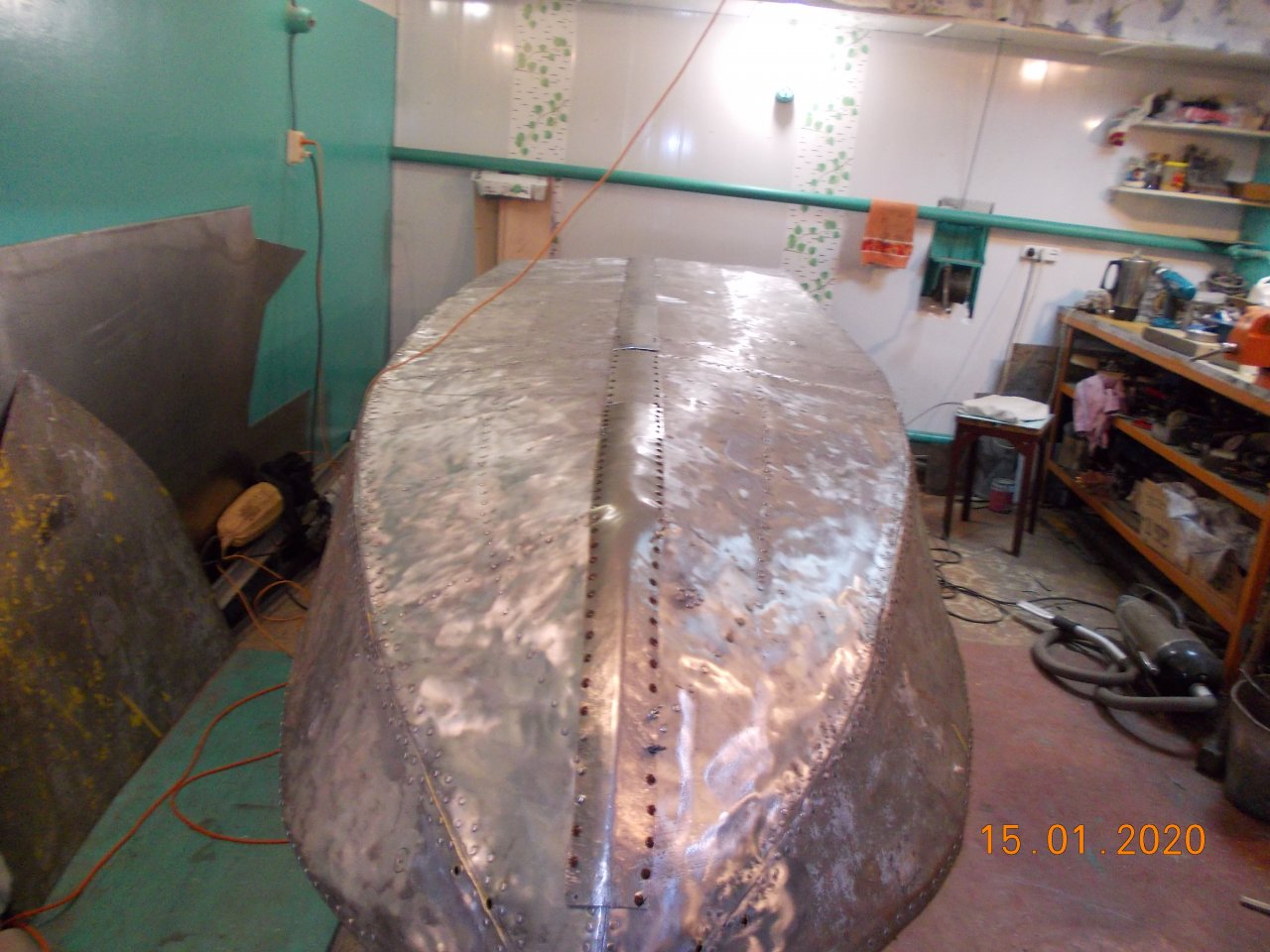

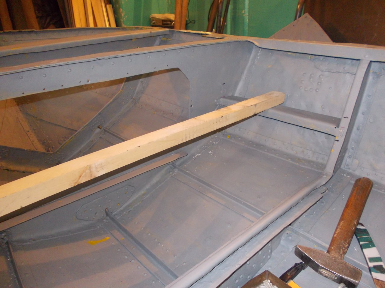

Тоже немного погрешил вчера! Почистил дно. Сегодня приступил к килевой накладке.

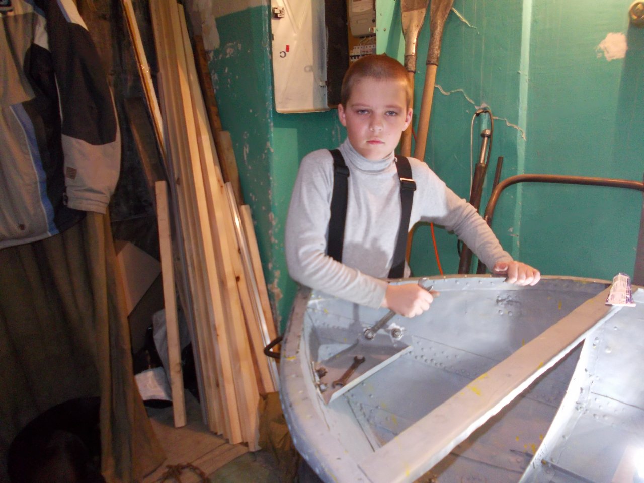

Спасибо Борису, подсказал про саморезы. Когда работаешь в одного помогает.

kav75
16.01.2010
2 792
1 372
Томск (Северск)
А я вовсю пользовался саморезами. Сначала детали подгонял, стягивал на сухую. Причём, делая для себя любимого, сверлил стартовые отверстия на 2 мм. в обоих деталях, после в приклёпываемой отверстие рассверливал до 3,5 мм, чтобы саморез не подкусывал накладку, а именно притягивал. Потом сверлил все оставшиеся отверстия на 2 мм, местами по необходимости притягивал саморезами. Далее накладка снималась, все отверстия в ней рассверливались на 3,5 мм. После наносил герметик RoxelPro (ещё раз спасибо Володе Докеру за совет), заново стягивал саморезами теперь уже всю деталь, потом через один выкручивал, штук по пять-шесть, рассверливал отверстие на 4 или 5 мм, в зависимости от заклёпки и клепал полнотелыми. RoxelPro в основном использовал на больших площадях, т.к. он застывает медленнее остальных и есть время на монтаж, коррекцию, но лицом надо всё же не щёлкать :D. Стружка при рассверливании липнет к герметику и хорошо убирается тряпкой, но чаще каша из герметика со стружкой остаётся на сверле и его просто снимал с помощью той же тряпки и включения реверса на дрели. Рука быстро набивается на подобные манипуляции и процесс отрабатывается до автоматизма.

Для подгонки сегодня попробовал, время хорошо экономят, под лодку нырять не надо. При установке буду болтики крутить.

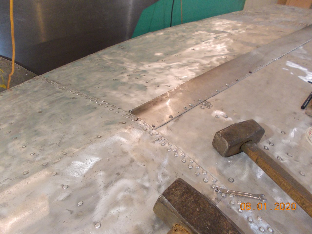

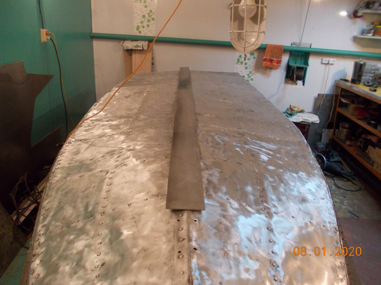

Ещё немного продвинул.

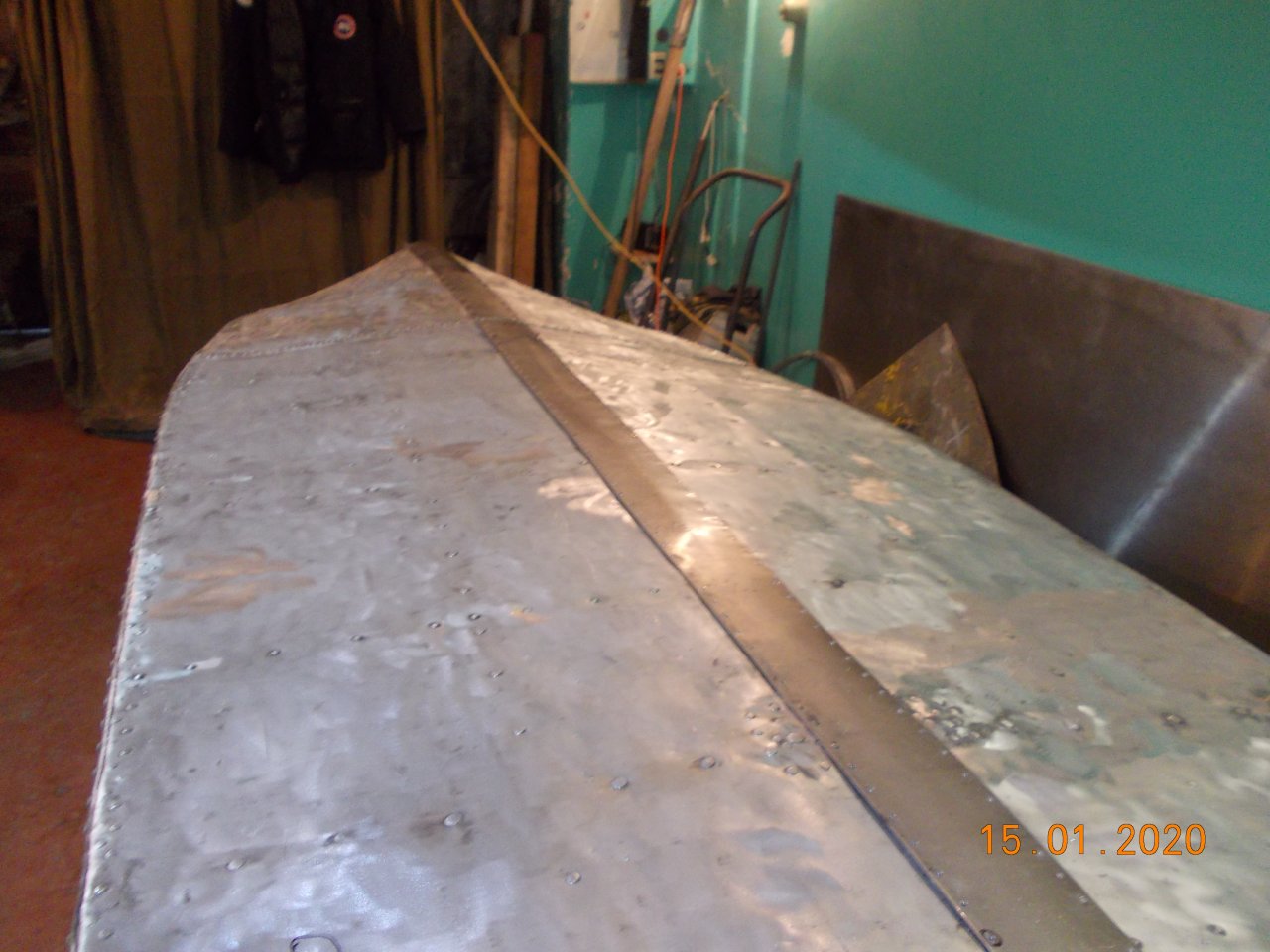

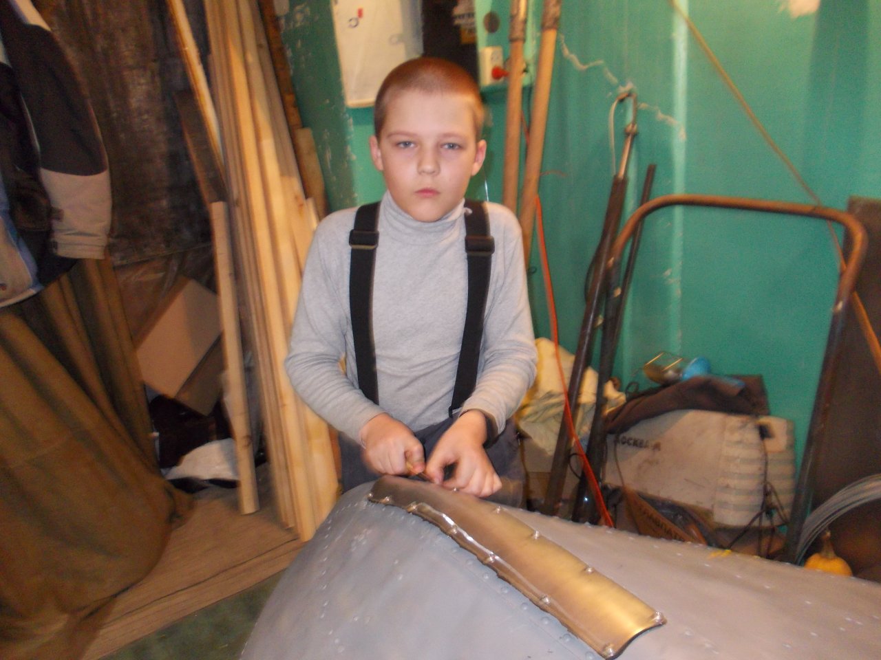

Накладка встала на место, пока на сухую.

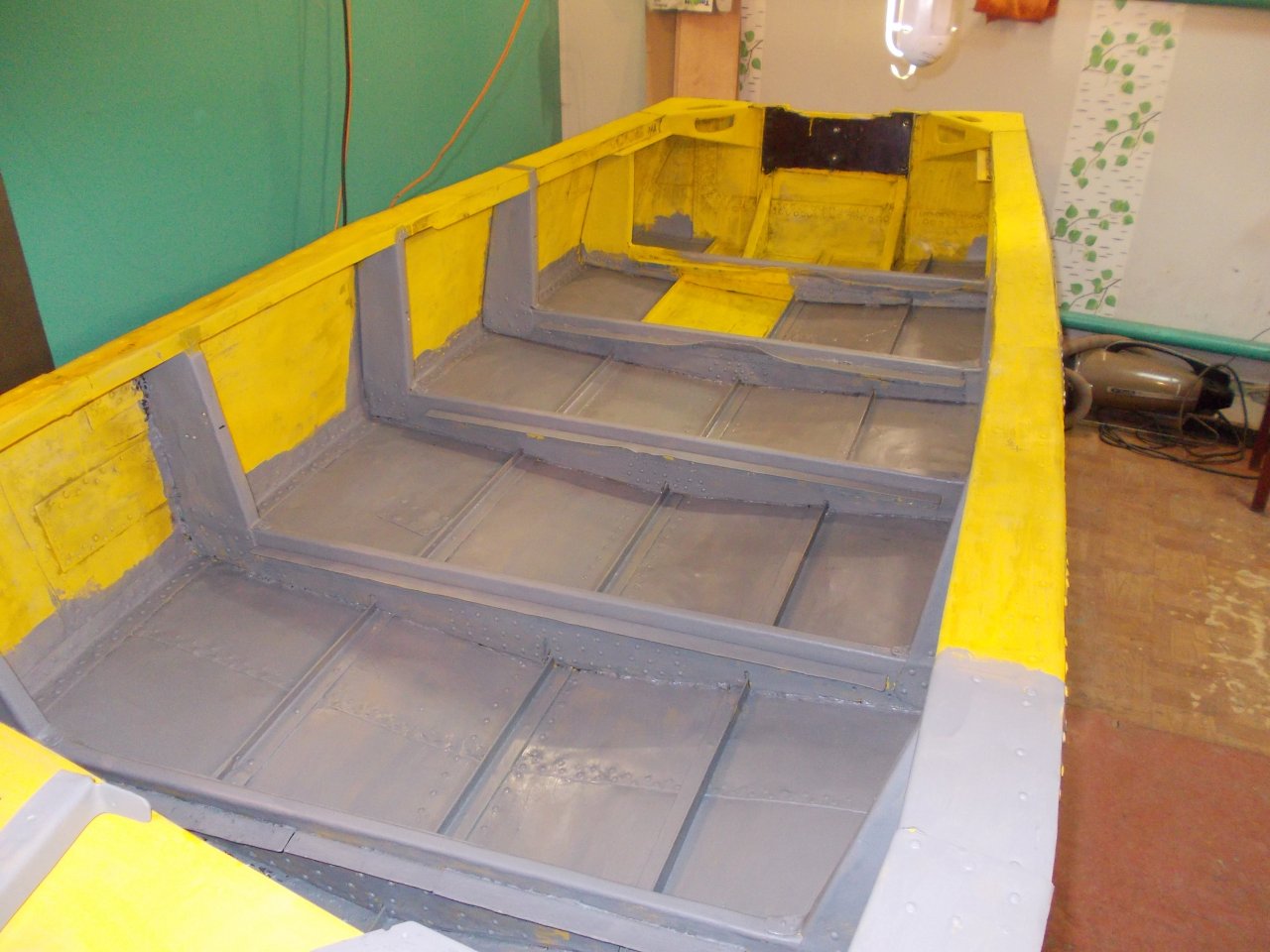

Со скрипом, но толкаю ремонт. Дошло дело до покраски. Стараюсь соблюдать всякие технологии.

Пришлось добавить стрингера.

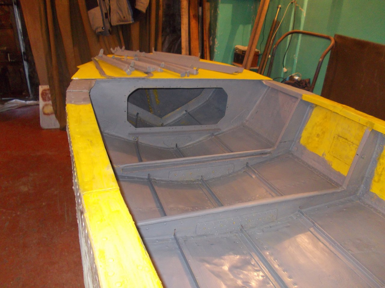

Да, завершающие работы добиваю. Встал вопрос уголок на потопчине нужен или нет. примерно так.

Как правильно выразиться, прикрепил или пришпандорил уголки к потопчине. Стала просматриваться законченость.

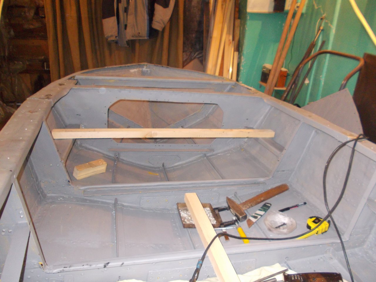

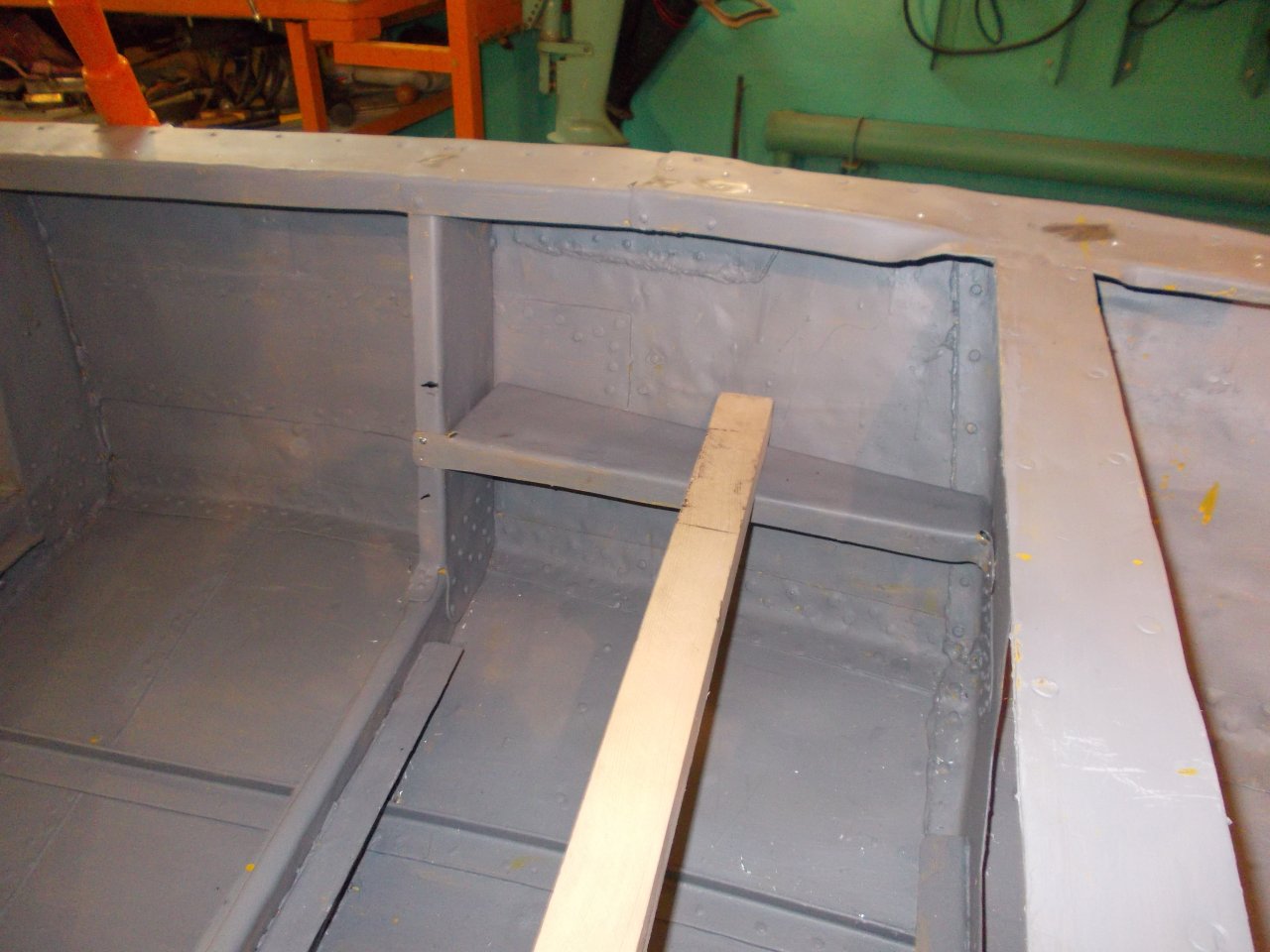

Приладил опоры для переднего сидения.

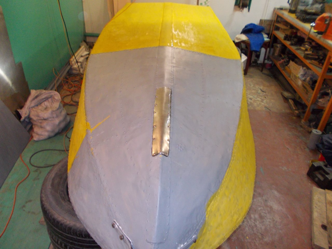

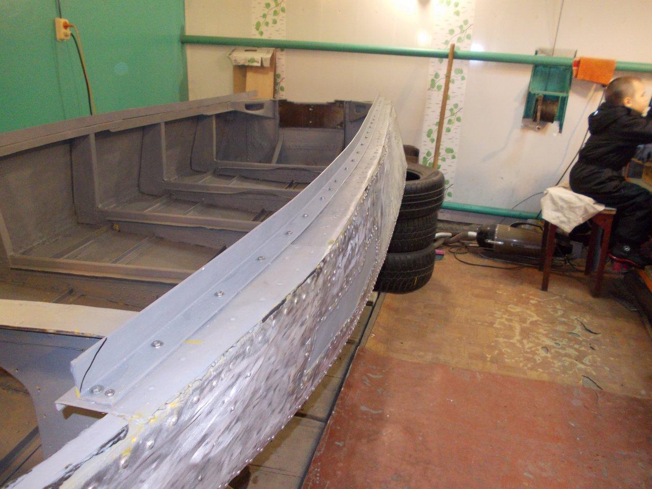

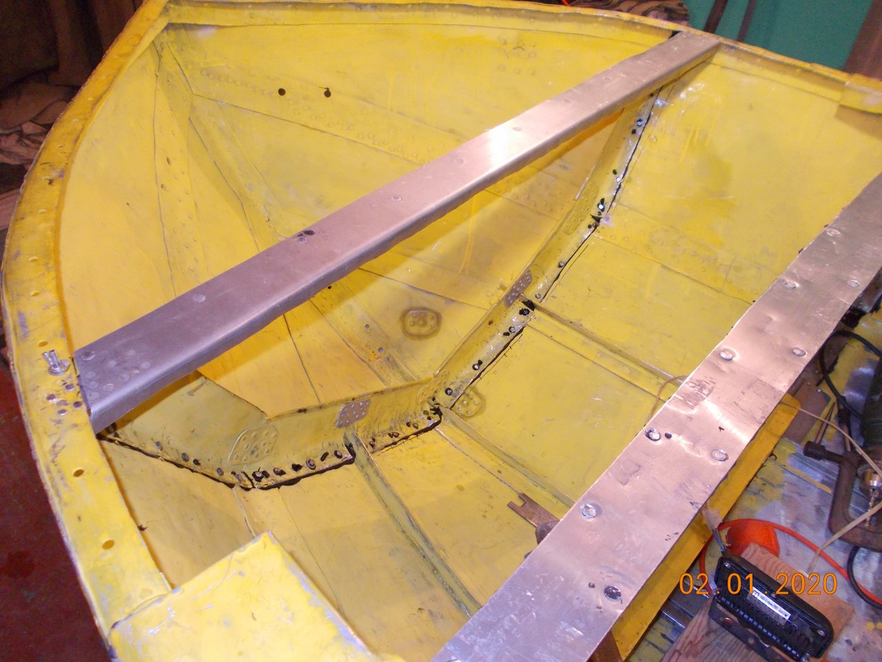

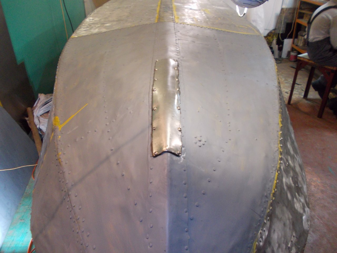

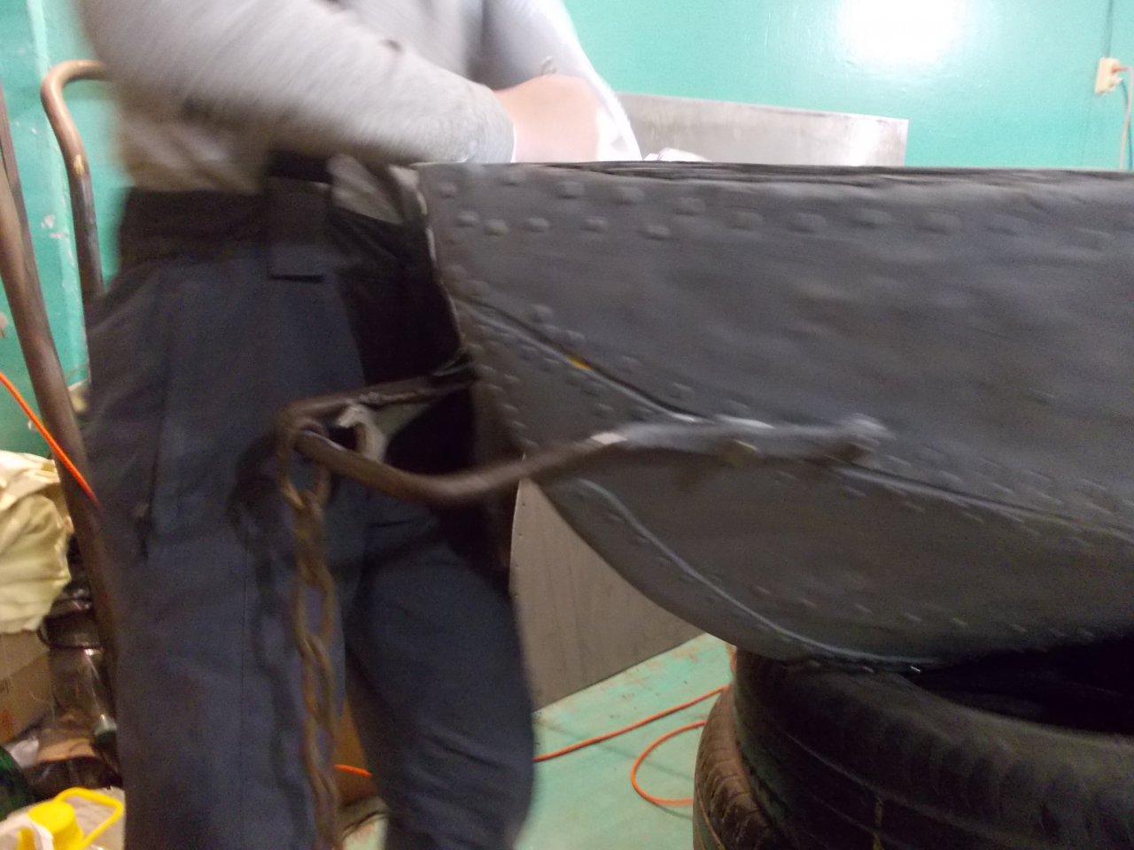

Вот ещё носовая накладка и передняя скоба с распоркой.

А думал, что только у меня ситуация, когда молодой Капитан Джек-воробей и Капитан Барбосса сражаются за черную Черную Жемчужину, а нас тыЩЩи!
Я бы добавил заклепок на накладку.
2 113
Я бы добавил заклепок на накладку.......
А я бы ещё её продлил, примерно до середины корпуса..., имхо коротковата, при швартовке и затаскивании на берег будет "скоблится" днище, а должна накладка.
9 748
6 524
Дельная мысль. Из одного куска с таким изгибом конечно сложно сделать, а вот составная ...
2 113
ФЛВ
27.06.2014
468
148
Леонид
Казанка-м
Ветерок8;12 Москва м
К сожалению кусочек коротковат был. Стоящая ранее накладка была на десять сантиметров длиннее была вверх. У нас песчаные берега надеюсь, что справится:pardon:
2 113
Если есть ещё "кусочек", добавь, лишним точно не будет, а то что не цельная, так это ещё и лучше - более технологично в изготовлении и последующем ремонте.
