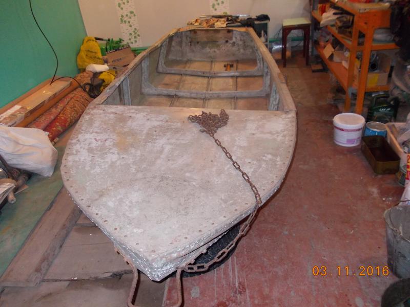

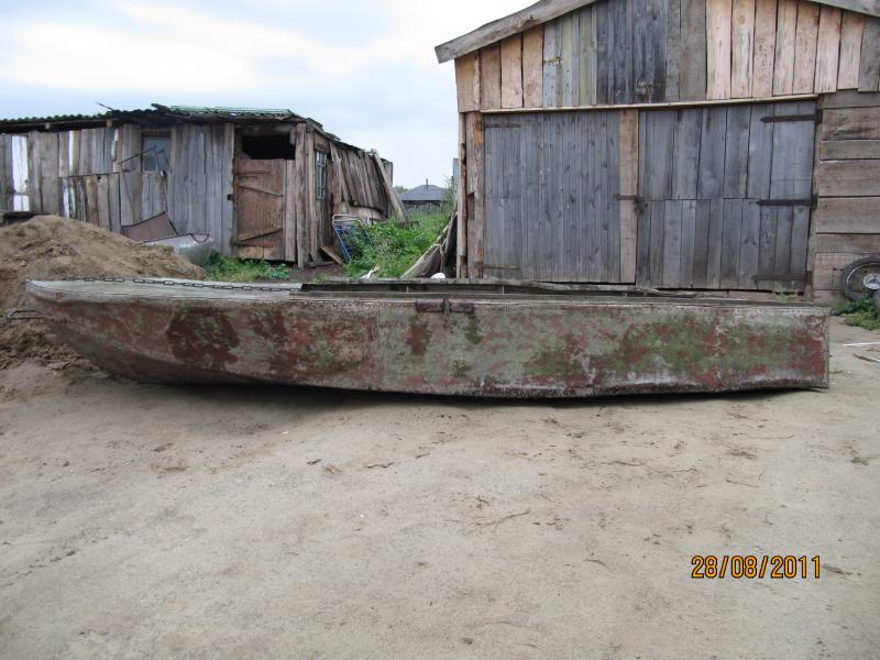

Не знаю точно сколько лодке лет, но прилично за пятьдесят. Дед пытался ремонтировать, сделал стальные уголки под сиденья и усилил, начавший рваться после "Стрелы", транец опятьже стальным уголком. Что получилось и под уключинами

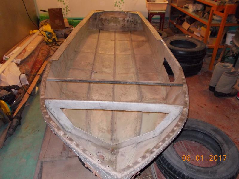

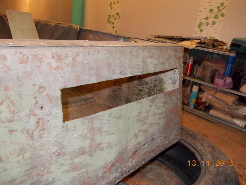

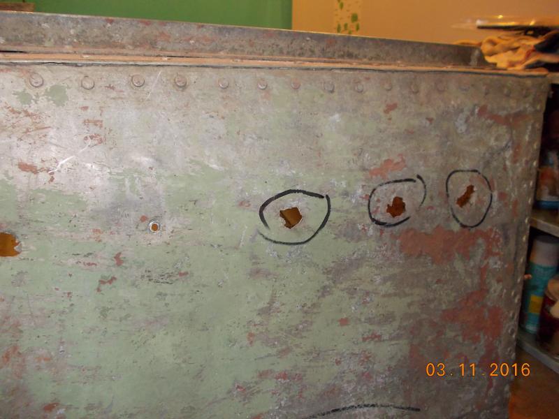

Выправил вмятины большие и убрал поперечный набор. Вырезал сгнившие места креплений сидений.

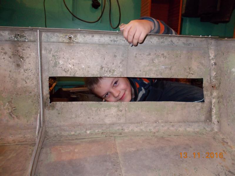

и ещё одно окошко

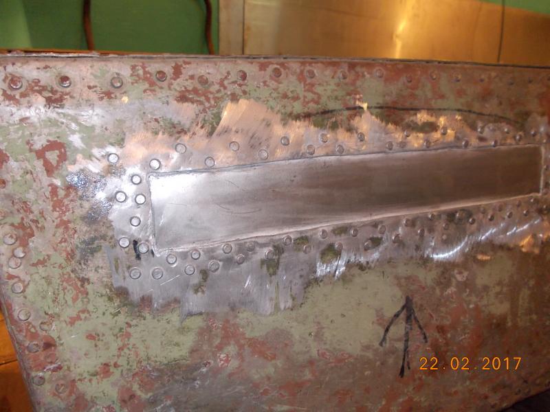

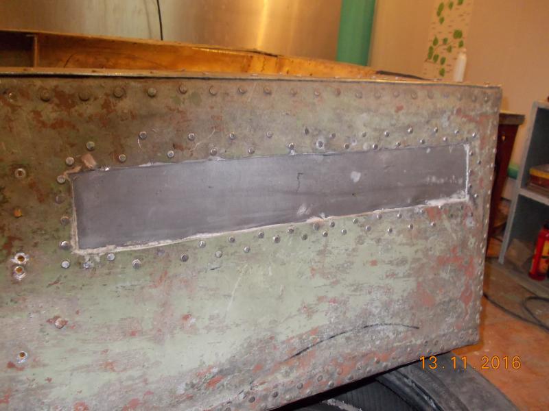

Два листа АМГ 2мм. были припасены, а вот с заклёпами дюралевыми засада. Здесь места не ответственные посадил на аллюминиевые с герметиком.

пока шпангоуты сняты-неплохо бы было усилить днище продольными стрингерами на всю его длинну.4 штуки,небольшого профиля, прямо просятся туда...
ФЛВ
27.06.2014
469
149
Леонид
Казанка-м
Ветерок8;12 Москва м
Три продольных уголка не убирал. Их не чётко на снимке видно.

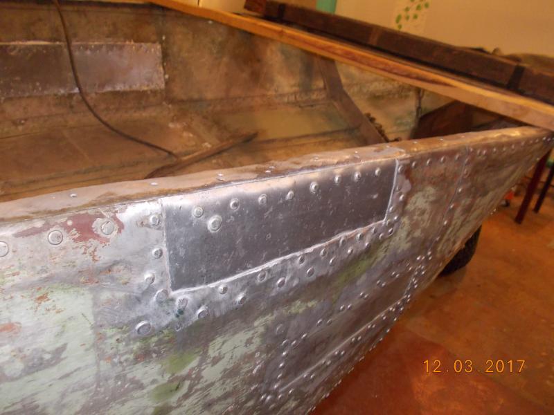

На праздниках ещё немного удалось постучать.
Смотрится не очень, но надеюсь, что крепко и течь не будет. Внешний вид!? думаю после покраски в глаза сильно бросаться не будет.

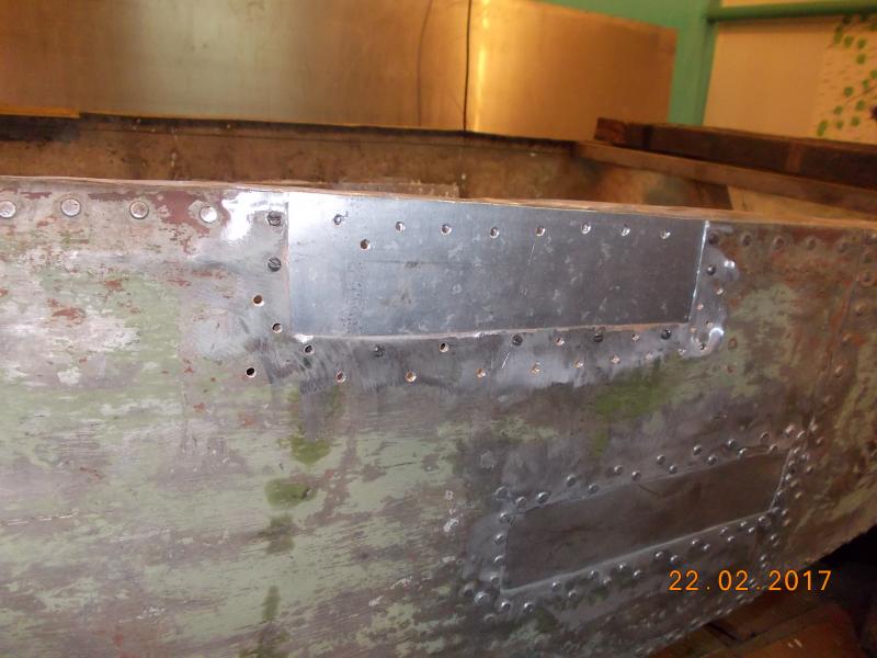

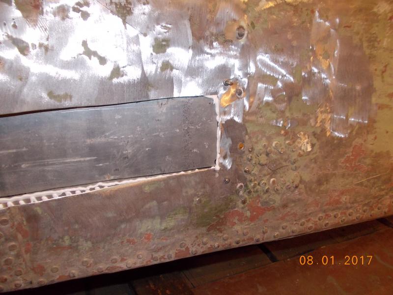

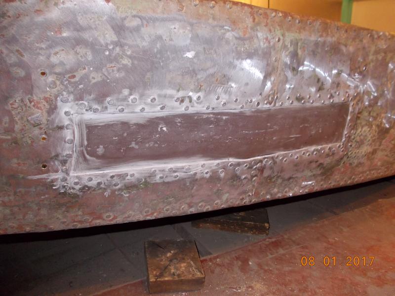

Урвал немного времени и проклепал заплаты по правому борту.

Сверху заготовка заплаты места, где уключина стояла. Здесь будет нагрузка, нужно клепать дюралевыми заклёпами, притормозилось дело. Теперь заклёпы нашёл, свинец нашёл, дачу почти откопал, буду продолжать ремонт.

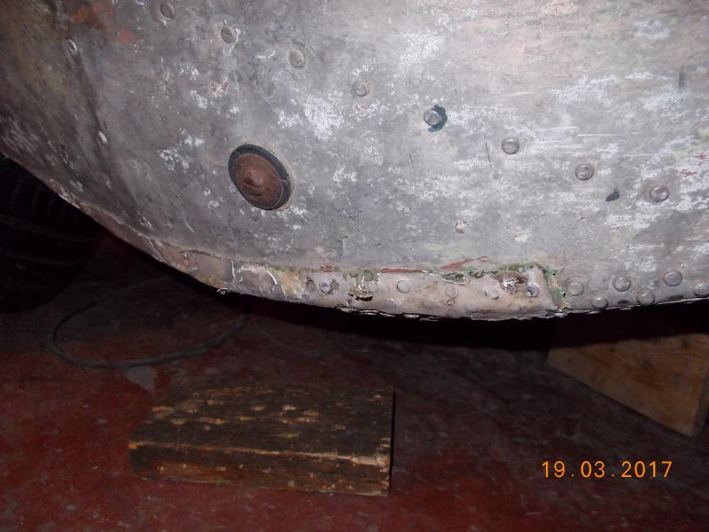

Заплатка у кормы.

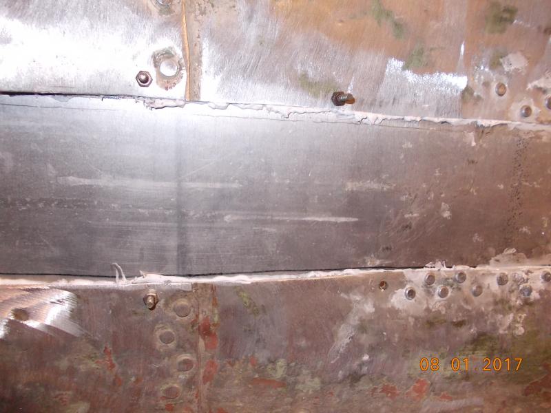

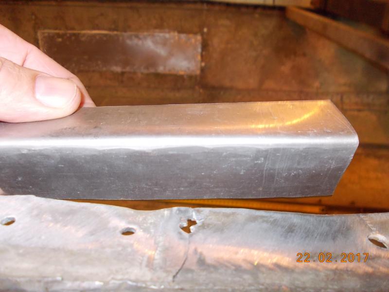

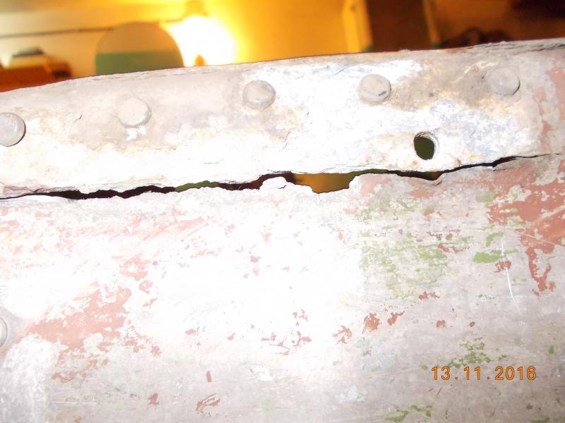

Неприятный момент, трещина уголка. Здесь заканчивался нос лодки. Думаю такой усилитель сделать.

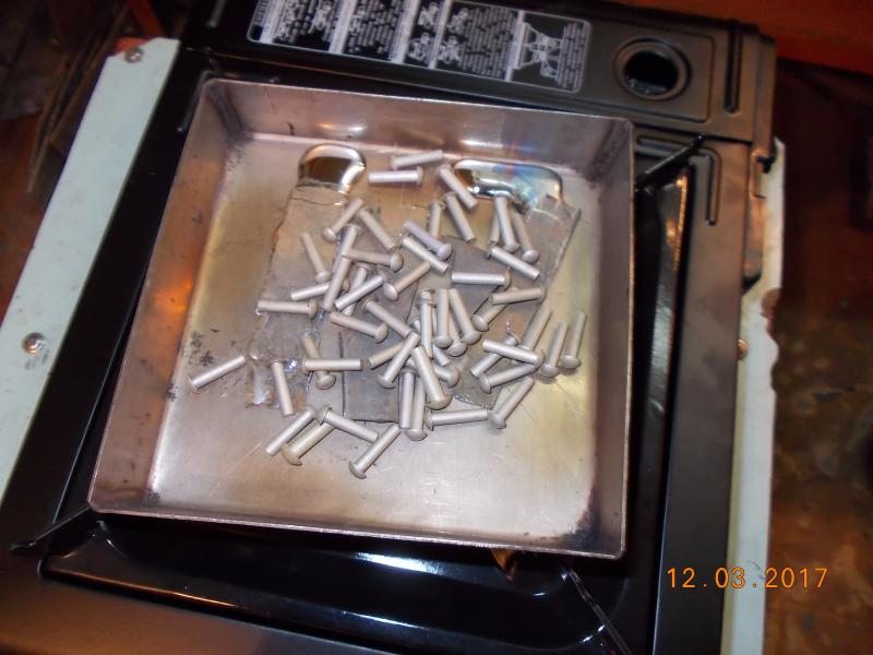

Добрались до гаража с юным капитаном, отожгли заклёпы

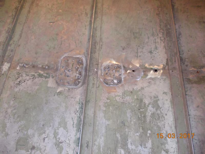

Приклепали очередную латку. Обкатываем собственными руками теорию полученую на форуме.

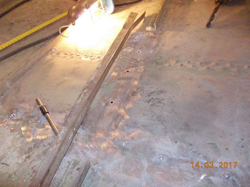

Теперь клепаем днище, убираем дыры от старого поперечного набора, а там и разбитые дыры, и трещины. Новый будет на другом месте, чаще.

Потихоньку продвигаем работу.

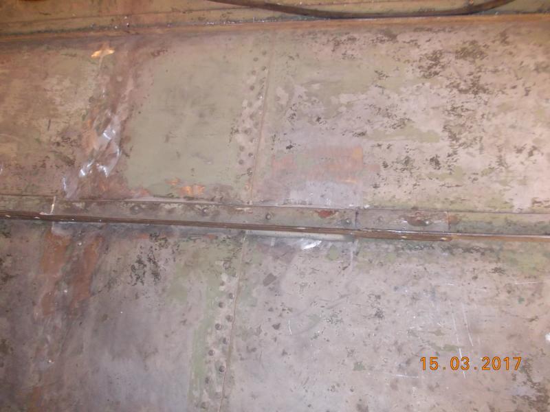

заменили часть сгнившего стрингера
ФЛВ
27.06.2014
469
149
Леонид
Казанка-м
Получилось вот так.

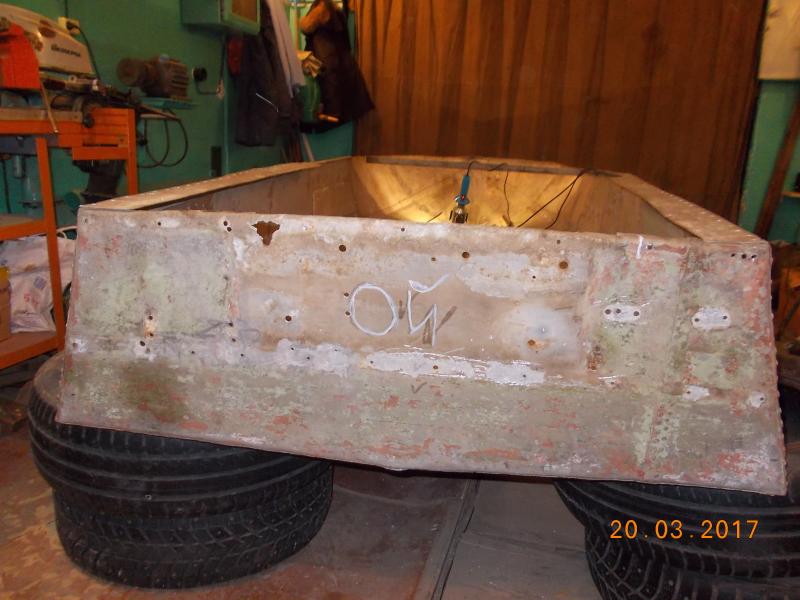

Думал оставлять или нет носовую накладку. Это уже я делал, когда нос протёрся и стал неприлично течь. Обратился к отцу друга, он по этим делам был авторитетом. С матерьялами было сложно, вот и слепили из того, что было. А был железяка от колхозного забора. Но уже сышал, что аллюминий с железом не дружат. Поэтому делали через резину. Ещё удивило наличие герметика, совсем не помню как его использовали при ремонте. Ведь делали в 88 или 89ом году.

Предварительная работа по днищу и бортам завершилась, перехожу к многострадальному транцу, который пережил Стрелу, Мелкомоськи и Ветерки, но время и железо не пощадили его.
