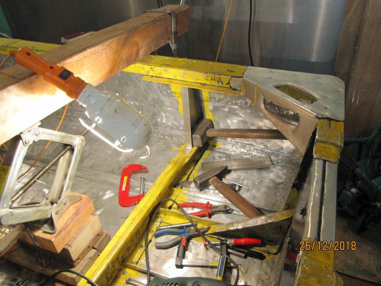

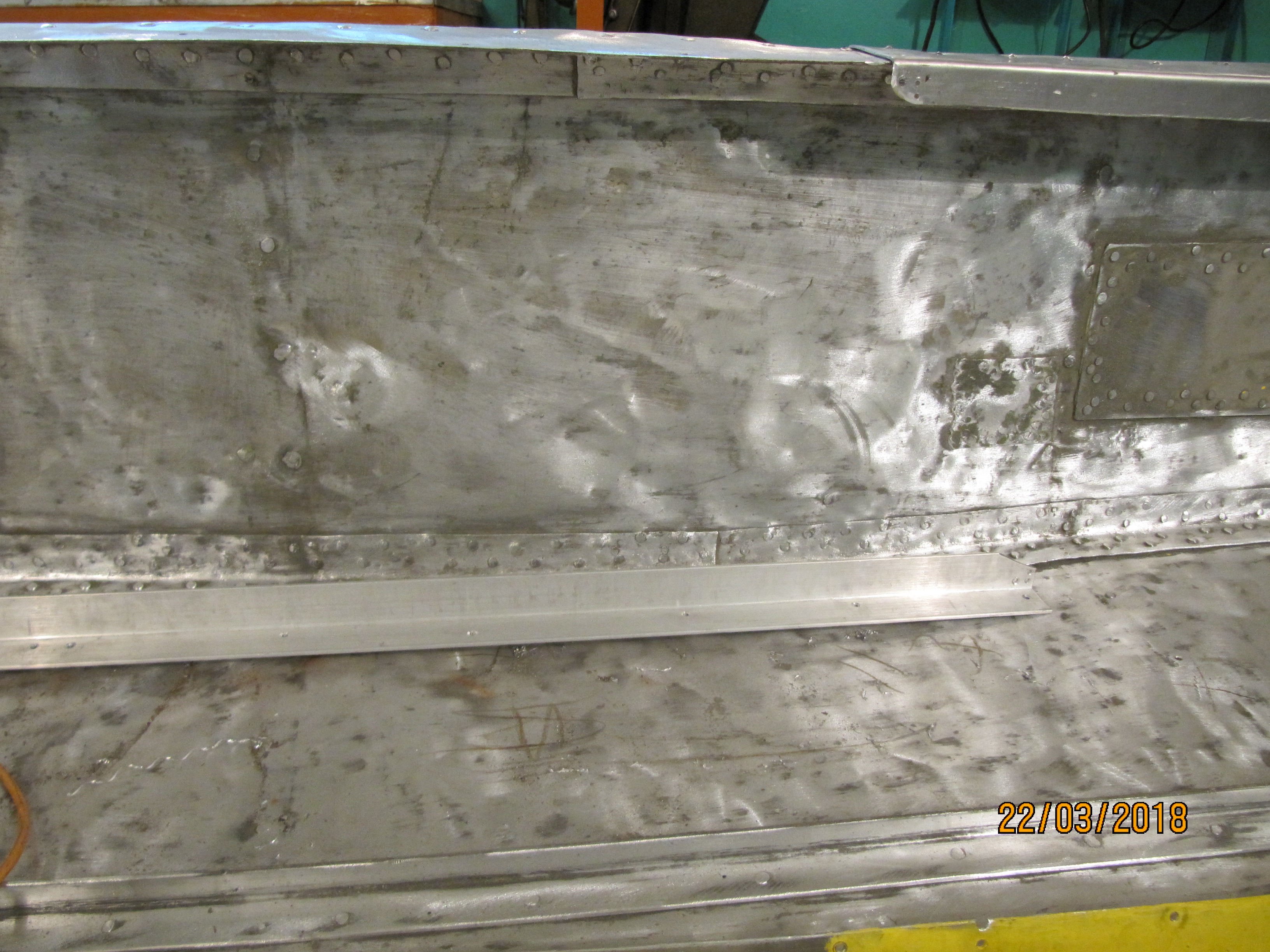

Для этого необходимо прикрепить уголок к потопчине.

Но просто так не получается. Вылез или обнаружился непонятный мне косяк. По правому борту - нижняя часть борта прямая. а сверху горб.

С левой-же стороны наоборот, верх прямой, а горб снизу. Соответственно днище не прямое, а в этом месте выпуклость, которая совсем не нравится.

Почему так получилось теперь остаётся только гадать.
912
Блин, поторопился клепать Лёнь.
Старое "Семь раз отмерь - один отрежь" во всей красе :(

Добрый день, Дима! Там ещё не клепал, только подхожу. Придётся переклёпывать. Думаю что эти перекосы результат отрывания примёрзшей лодки машиной. Хвастался отец как-то. Кстати, спасибо тебе за совет про рёбра жёсткости в теме Днепр вторая жизнь. Борису привет.

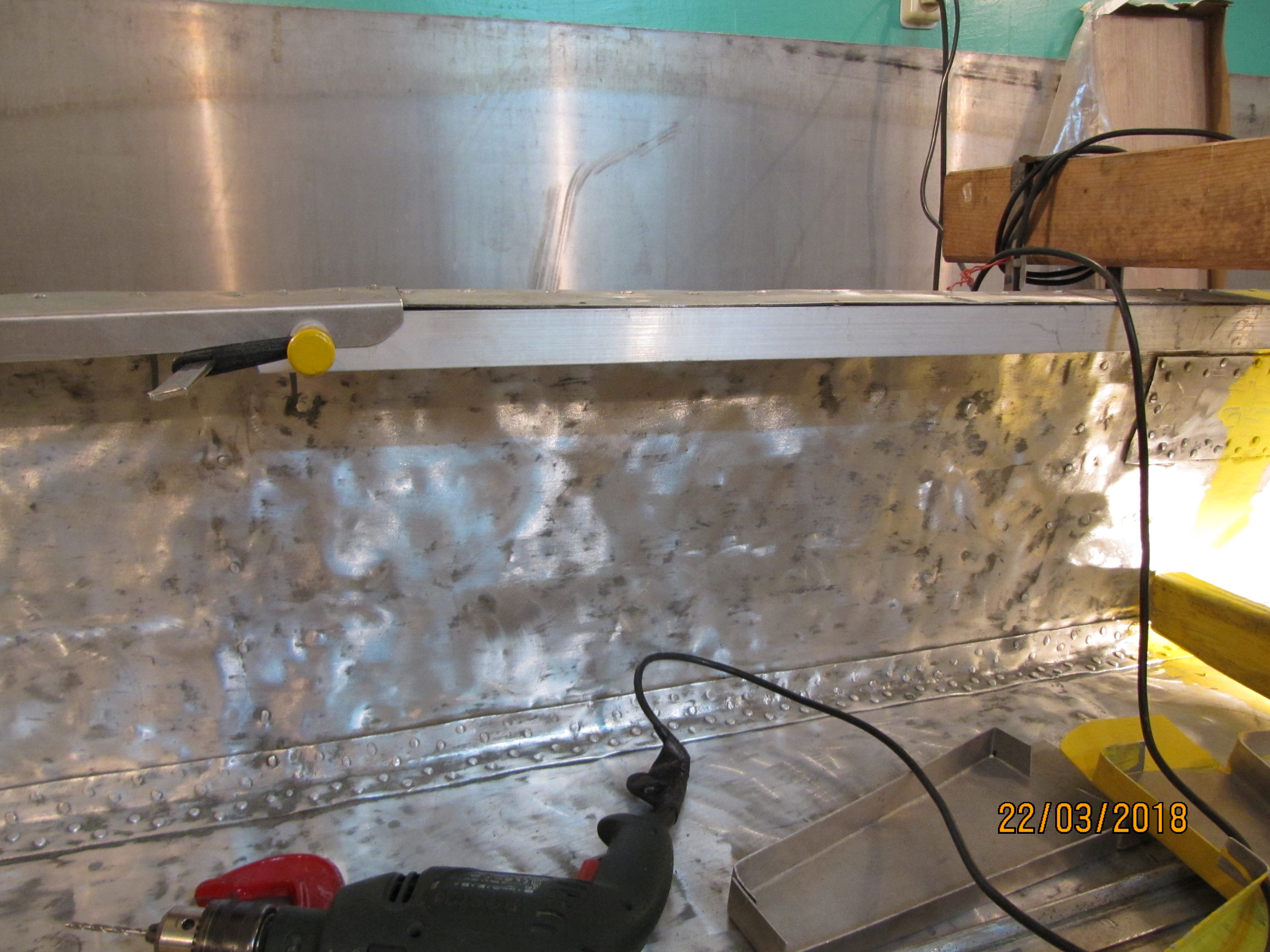

Лень, спасибо за добрые слова! Пока я валялся, сын что-то разметил, что-то подрезал. Сейчас приедет, попробуем поклепать.

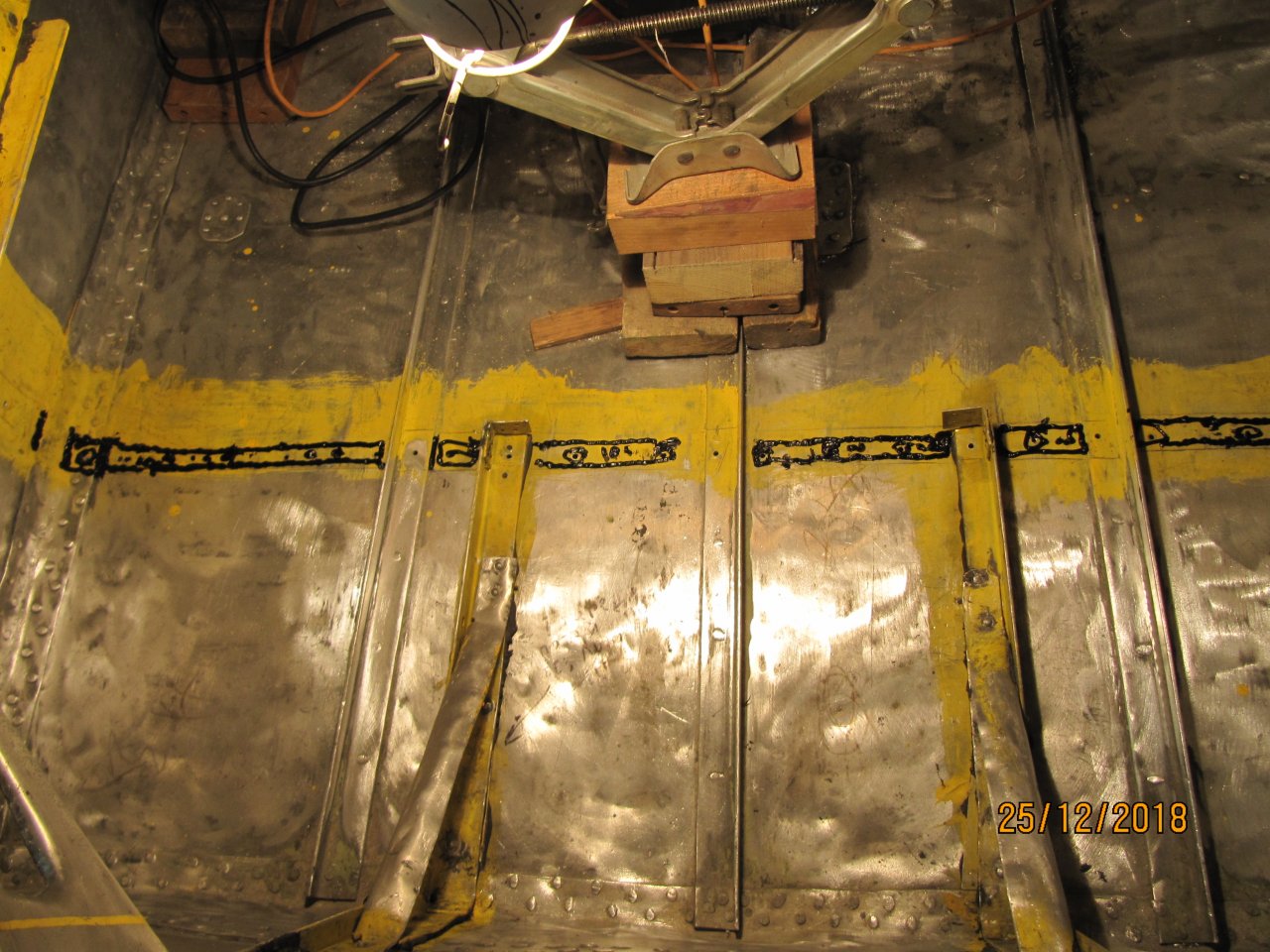

Поставь 2 или 3 кницы по вертикали от транца к стрингерам. Работы на полчаса, а жесткость многократно увеличится. Не увидел их на фото, а про то, что конструктив транца останется таким - видел. Подумай!

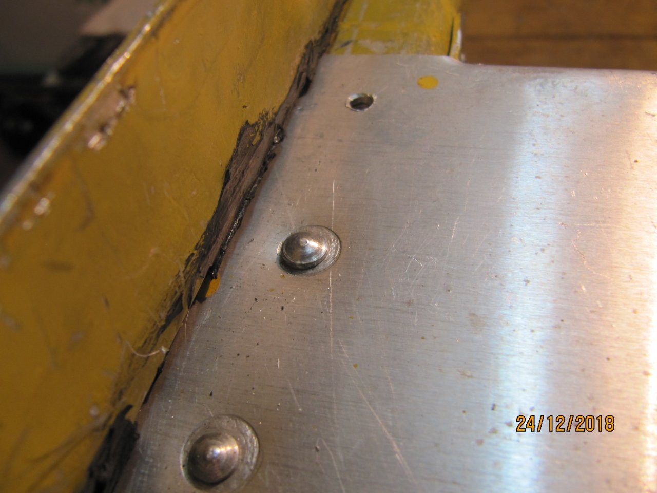

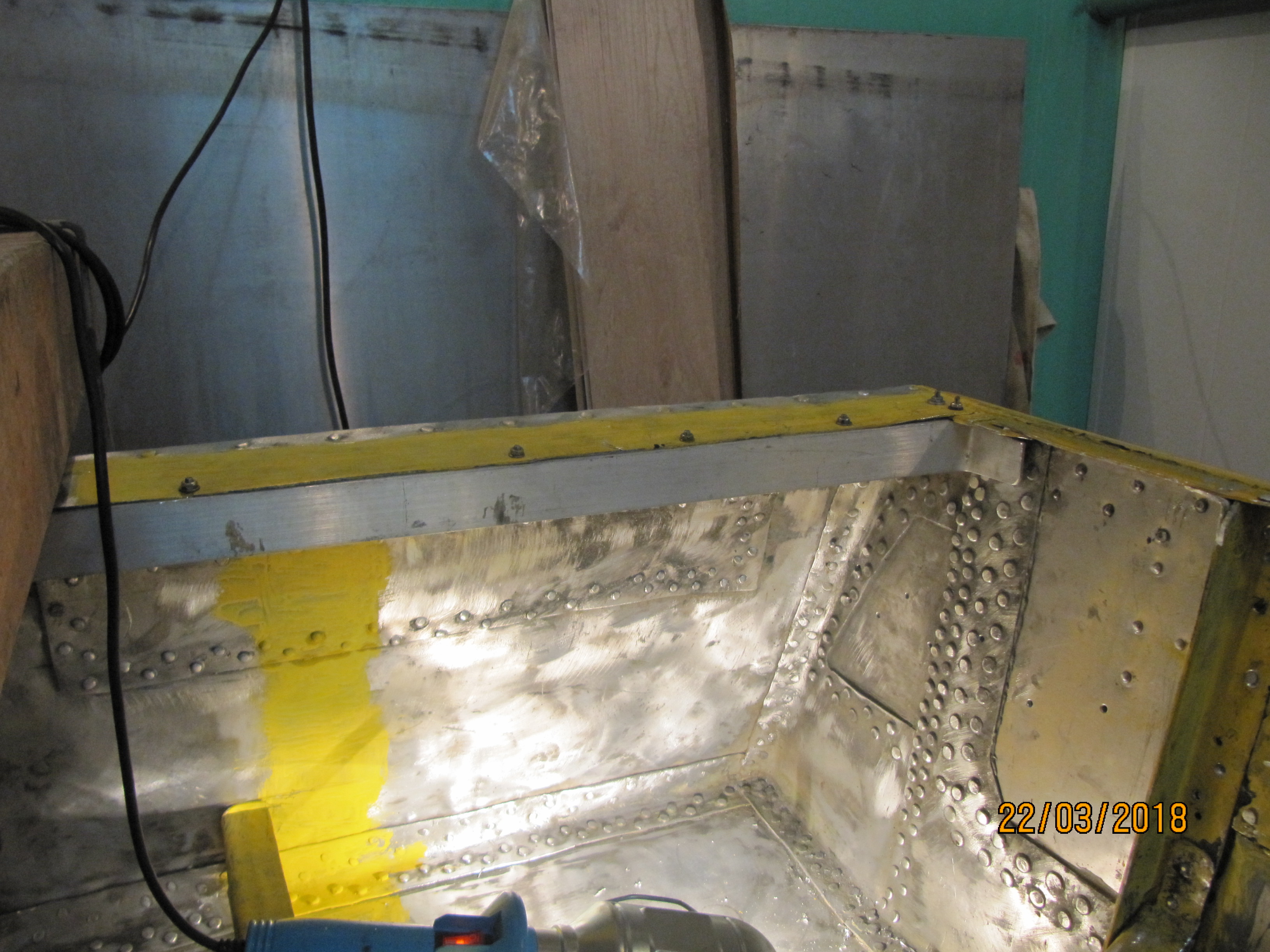

Весна в разгаре, скоро начнётся дача, стараюсь побольше успеть. Потопчины укрепил и вот такие уголки готовлю.
9 741
6 505
Весна в разгаре, скоро начнётся дача, стараюсь побольше успеть. Потопчины укрепил и вот такие уголки готовлю.Посмотреть вложение 126932
Монументально! Если лодка из дюраля - сначала покрась, потом приклепай, иначе сложно будет подлезть, а корродирует он на ура. К АМГ это не относится.

Лодка из аллюмишки, а уголки дюралевые и они, действительно, корродировали сильнее.

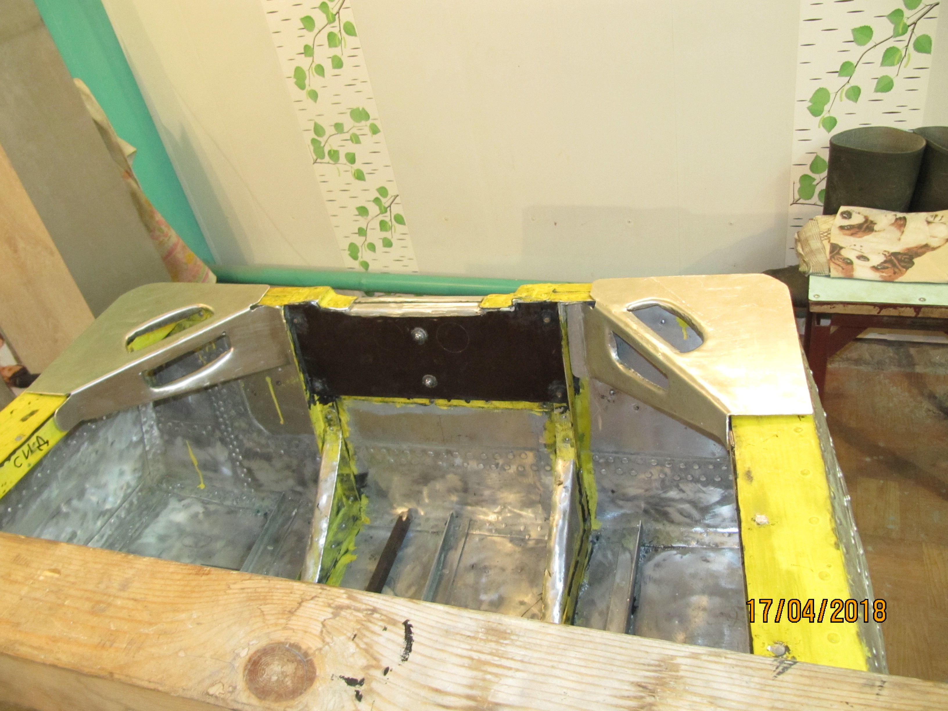

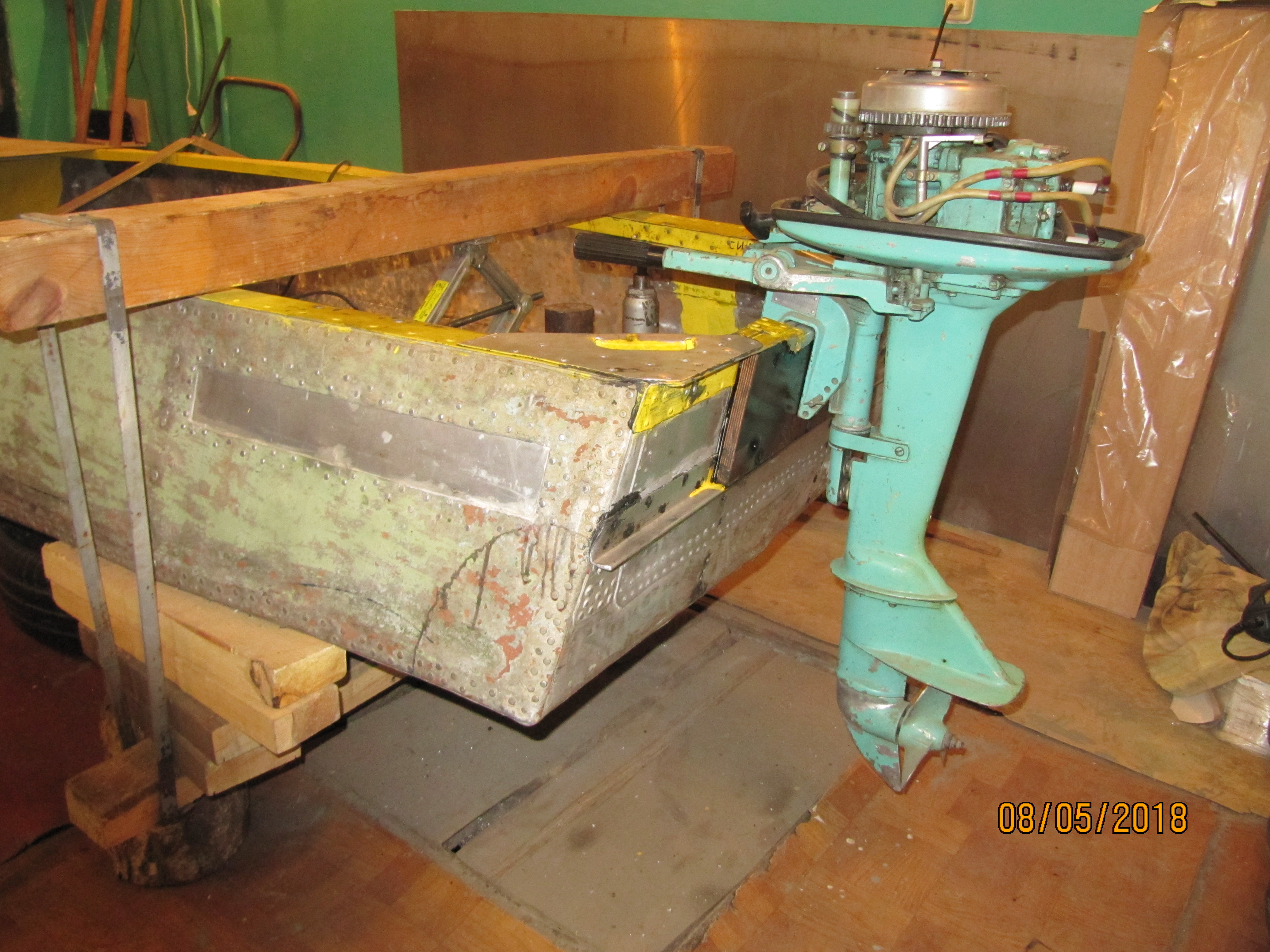

Дождливая погода помогла завершить транец.

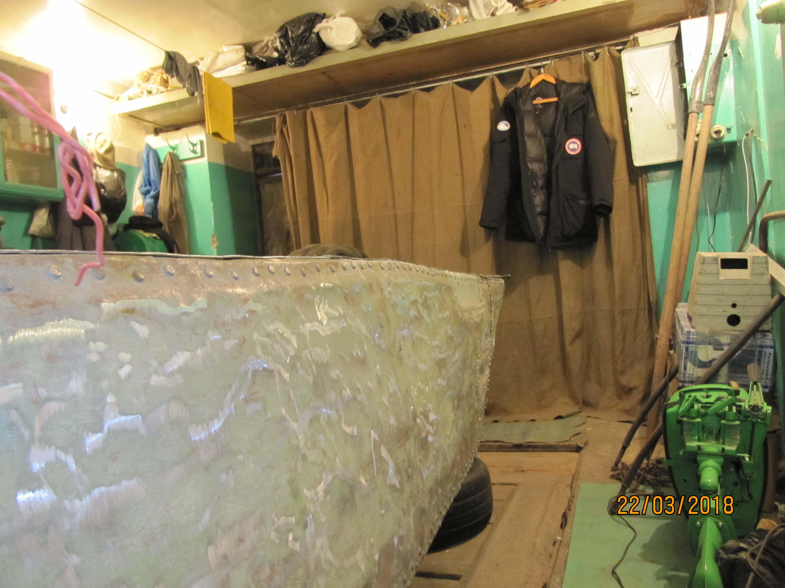

Добрый всем день! Наконец -то добрался до гаража с лодкой. Немного прибрался и освободил рабочее пространство от летних завалов. Надеюсь что теперь почаще буду заниматься лодкой. По ходу дел хочу и прицепчик для лодки подготовить на мотоциклетных колёсах. Приготовил трубу и металл для оси.

Ну наконец-то... Дождались... Хотя я был уверен, что тебе просто было некогда заниматься своей лодочкой.

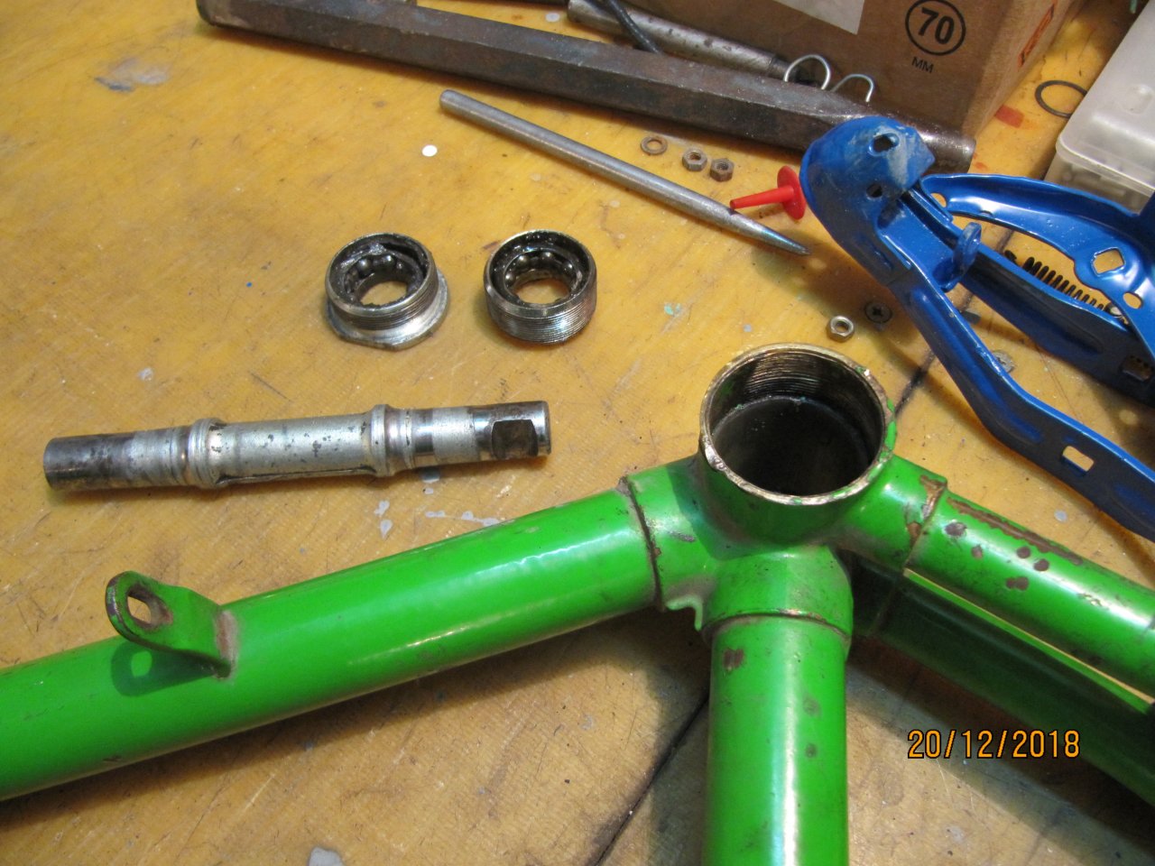

С кареткой велосипедной проблема, думаю как на подшипники поставить.

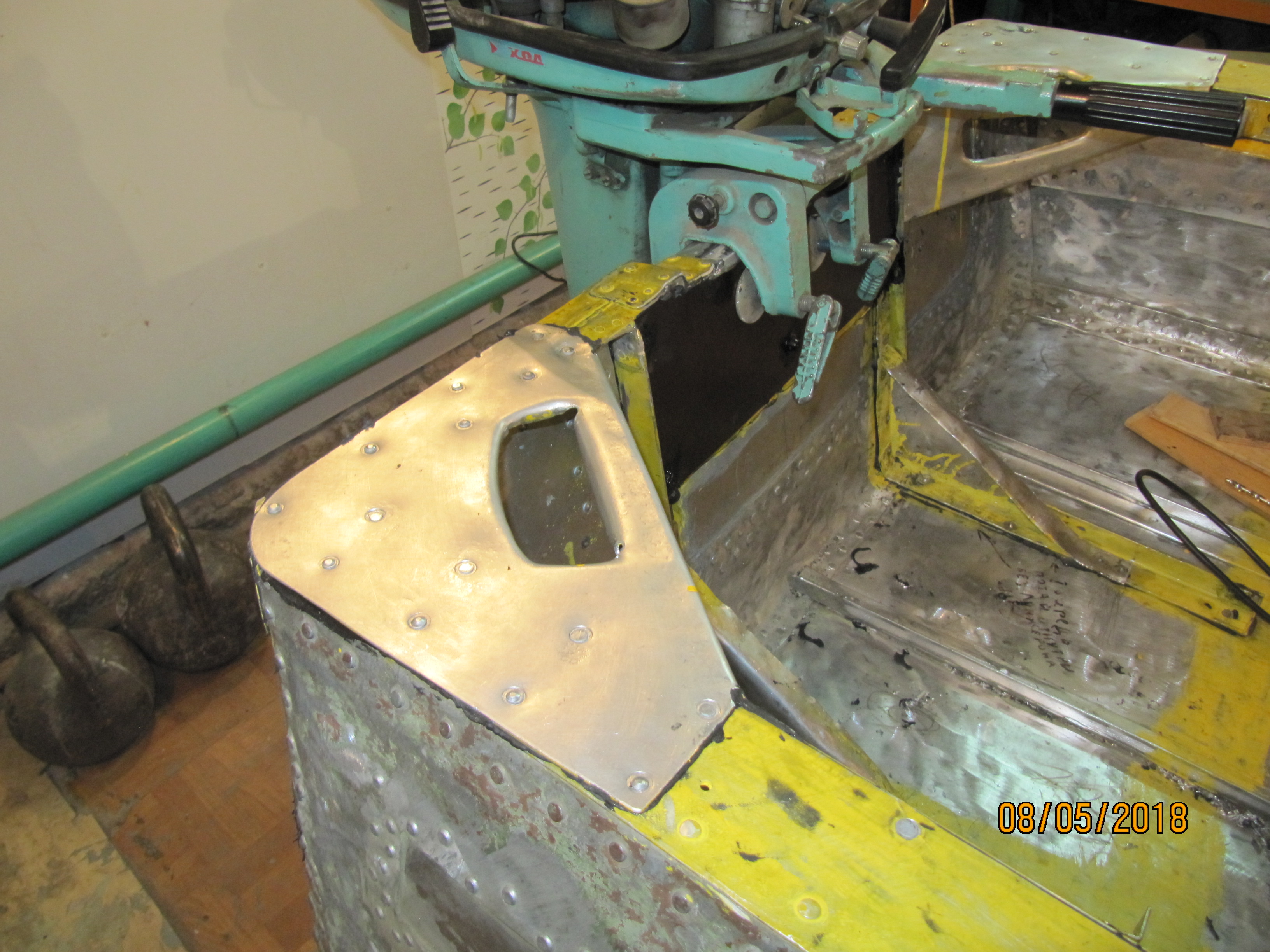

Подготовил место и поставил его пока на болтики.
