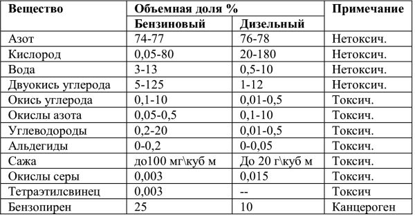

Ладно Юра, без обид- разжевываю на пальцах.
Сальник любого двухтактника всю свою сознательную жизнь получает один и тот же вредный состав.
Получает он его изнутри мотора, ровно столько сколько работает мотор.
На ПЛМ этот же сальник, получает этот же состав и снаружи. И не важно что у Привета внутренняя полость дейдвудной трубы разделена перегородкой надвое. Полость с валом это не герметичная камера в которую не попадает вода и дым. Всё перечисленное имеется в этой полости в достаточном количестве.
Сейчас посмотри внимательно таблицу, видишь содержание воды, серы, бензопирена, в отработанных газах?
Ты действительно считаешь что сальник который всё это получает изнутри мотора нуждается в защите и снаружи от этого?
Может просто стоит понять что сальник имеет состав, который выдерживает всё это не напрягаясь?
Ты Юра не серчай, глупости все эти с перегородками, втулками, шайбами, это пацаны пусть друг другу рассказывают......................................................
