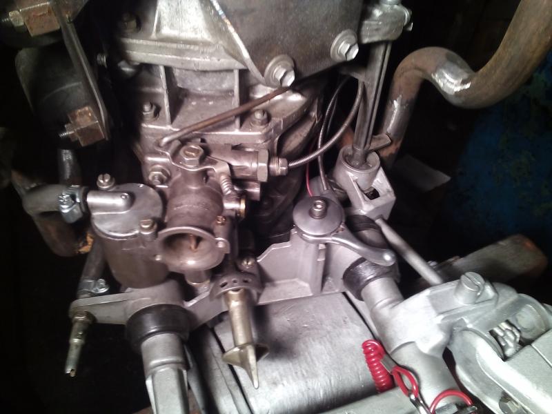

Вопрос на родном карбюраторе на сколько нужная вещь тросиковый обогатитель смеси.Вроде и без него работает.Точней я его не крутил пока.
6 472
791
Как мотор непрогретый заводится? Бывает, что и нужен.

Пока нормально. А Это вещь риально помогает или не очень
6 472
791
При отрегулированном карбюраторе без неё никуда при холодном запуске, если только в карб клизмой или прямо из шланга прыскать.

Понял придётся оставлять.сичас надо будет думать куда и как управление ставить.

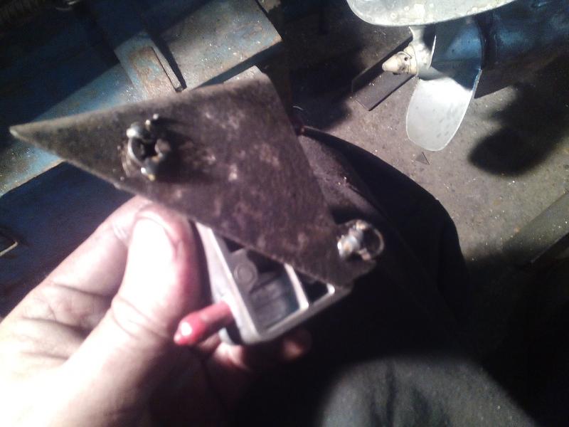

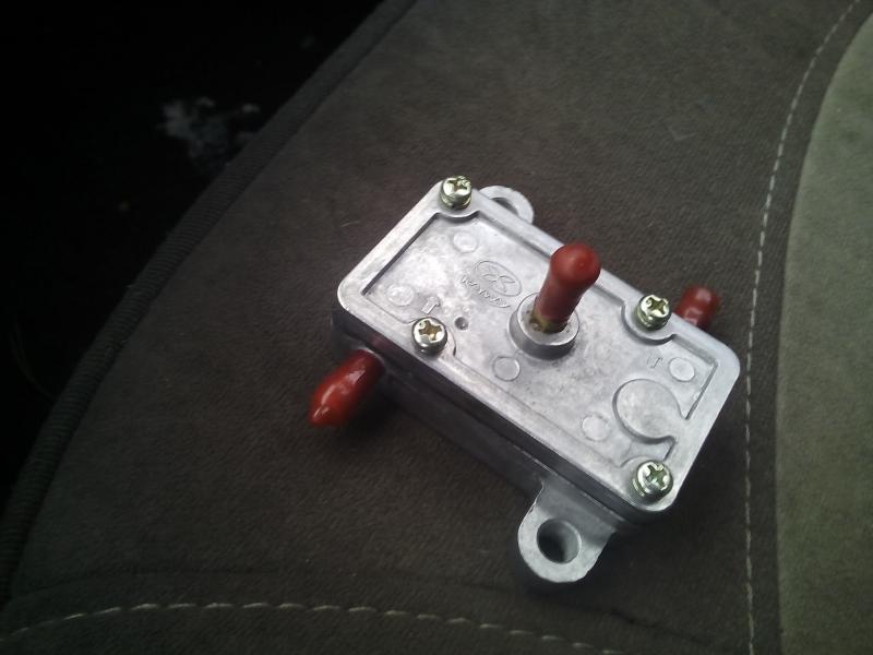

Что с бензанасосом делать.новый то работает то нет особенно на малых.
6 472
791
Ремонтировать, добиваться герметичности клапанов и чтобы мембрана целая была. Всё.

Говорят многие что этот бензанасос уступает в надёжности.ветирковским а многие говорят лудше от бурана ставь.
6 472
791
Для Привета любого хватит.

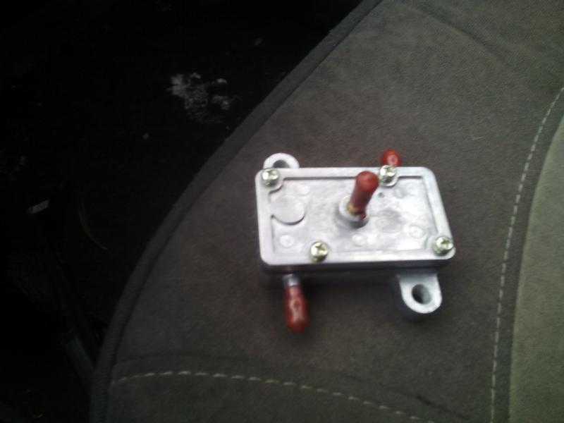

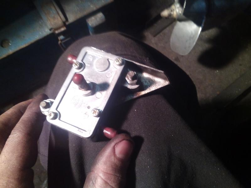

Немнога по экспериментировал с насосам понел не нравиться ему тенуть бензин через дополнительный фильтор.Значит насос на выброс ставим другой от бурана.

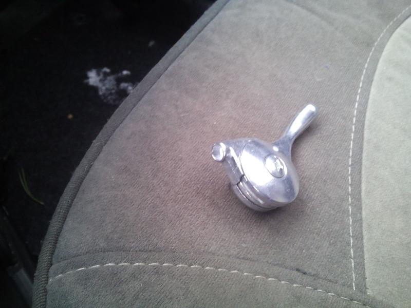

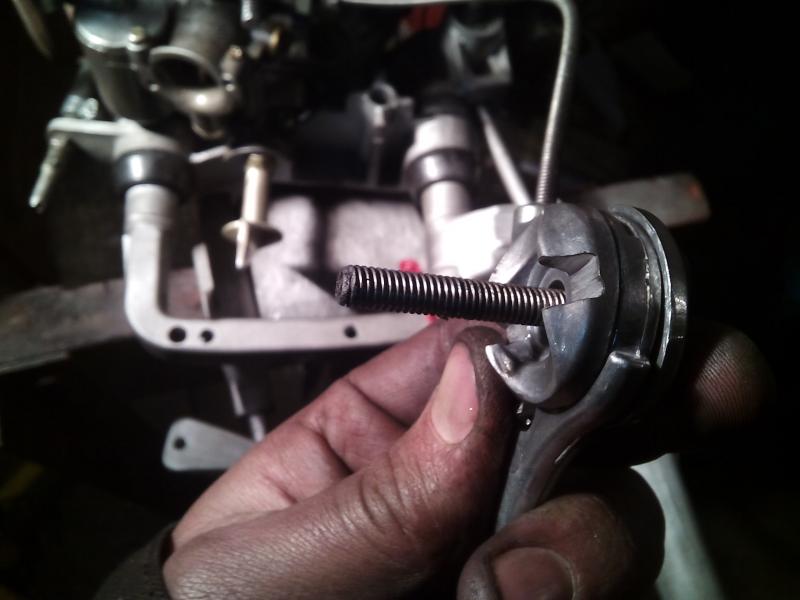

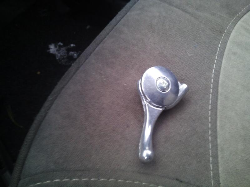

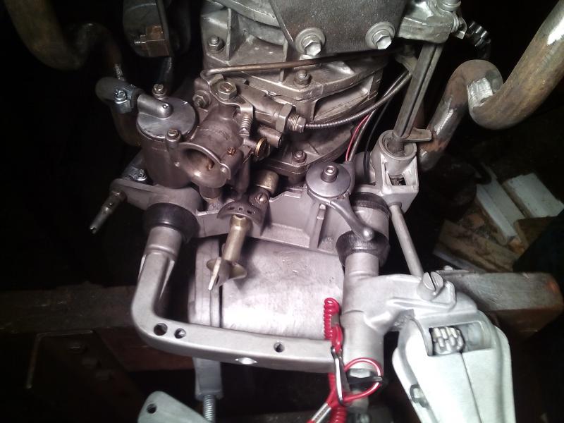

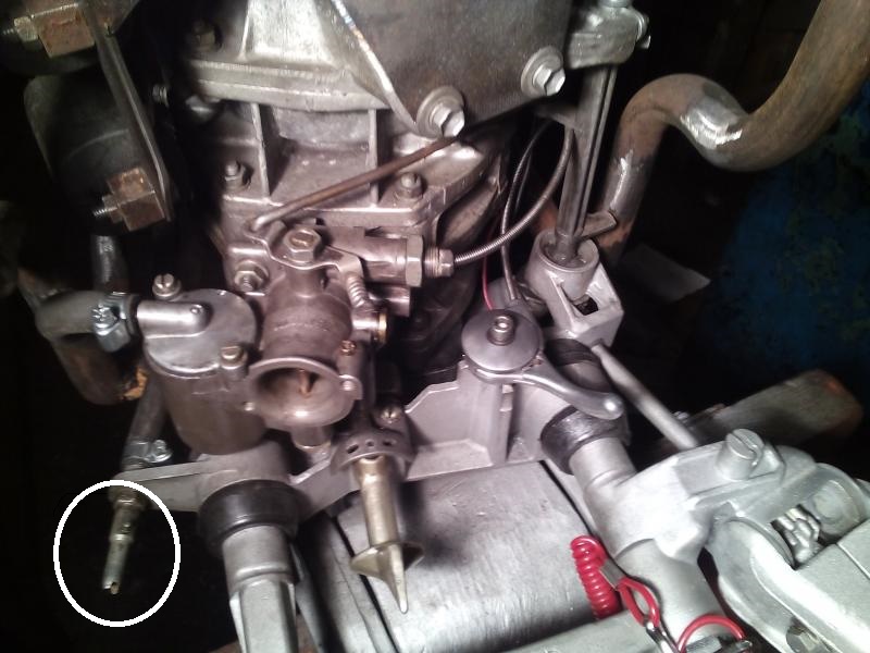

С регулировкой обогащения топлевной смеси карбюратора вроде тоже решон вот такой запчастью. Посмотрим как и куда встанит.
Cанич65
03.07.2015
Cеверо-Запад
Алекс
пароход
П22
Более наглядно ( вкл. или выкл. ) , чем штатный .

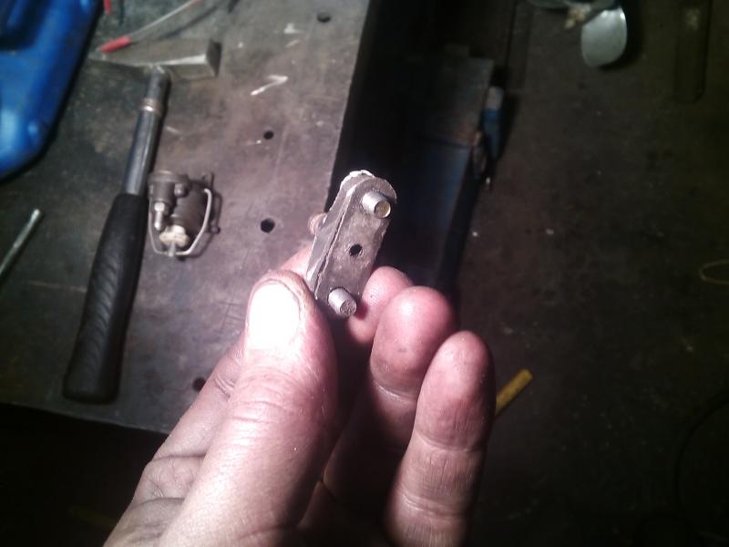

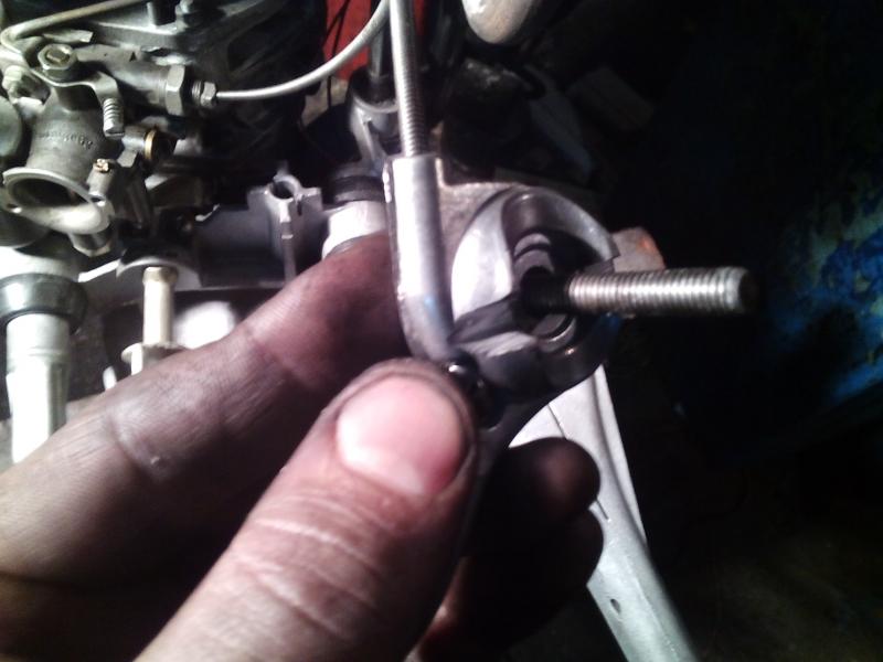

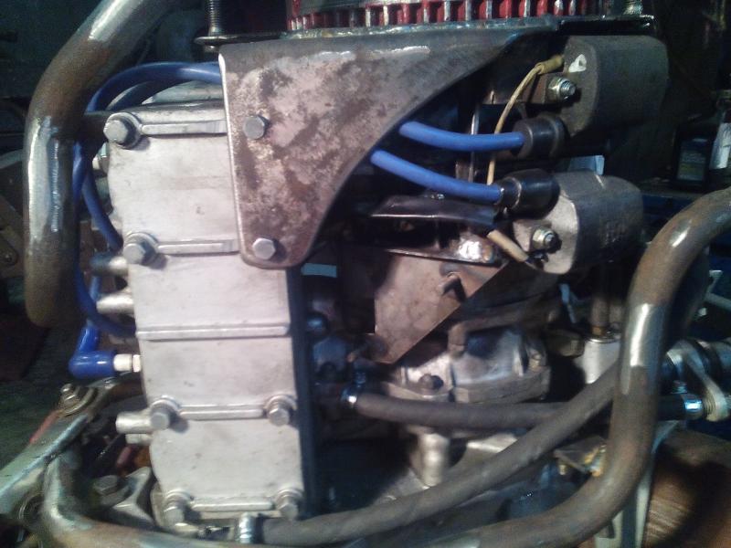

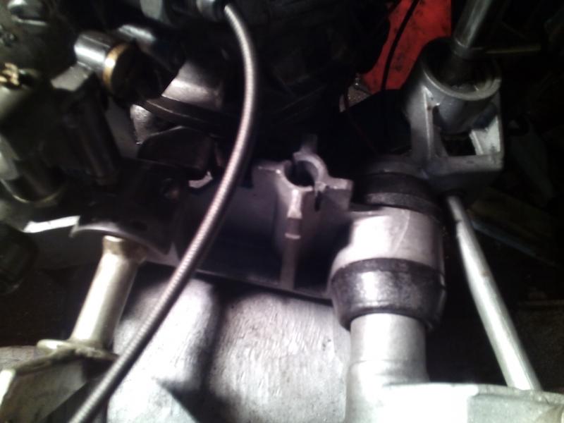

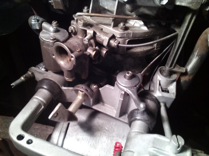

Вот вариант моей установки регулировочного узла на обогащения смеси карбюратора.Ну что тут скажешь ! КТО МОЛОДЕЦ Я МОЛОДЕЦ. )))
Volgasar
30.09.2016
3 782
1 301
Пушкино
ПВХ НДНД 370 :(
В колпаке прорезь будет под под супер олдскульный рычаг?
Мне нравится.Купить Привет что-ли...
Павел дерзай этот мотор в самый раз подходит к ктексту тваего афоризмы.
Рустам, а ведь Паша прав. Каждый раз что бы завести холодный мотор с правильно настроенным карбюратором надо будет снимать колпак, или придется сделать большую прорезь в колпаке что бы рука проходила к рычагу.
Наверное так получится, или у тебя какие то другие хитрости припасены для этого случая?

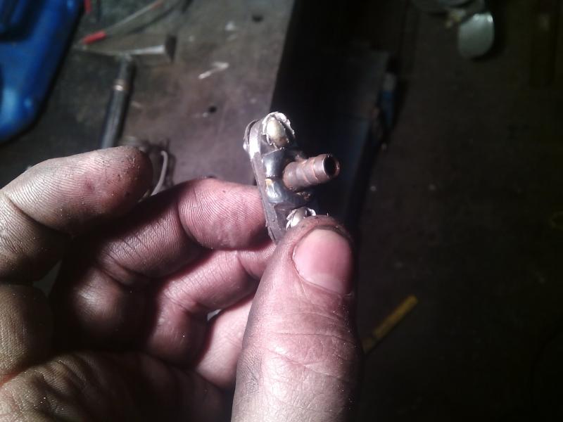

Здравствуйте подскажите,а ответную часть коннектора топливного ,на шланг,найти можно?
3 907
Можно, но это проблемная вещь. От её плохого качества исполнения страдает уплотнение этого узла, в результате имеем проблемы с подсосом воздуха в бензонасос и как правило остановка двигателя из за нехватки топлива в карбюраторе.

Уважаемый Андрей да хитрости свои есть и именно связано с колпаком. Но чтоб его закончить Мне нужно все скомпоновать в пределах этого каркаса. Возможны будут еще переделки. НО ЦЕЛЬ ОСТАЕТСЯ ПРЕЖНЕЙ замаскировать мотор до 10 сил насколько это возможно. НО при этом улучшить показатели мотора и его обслуживание.

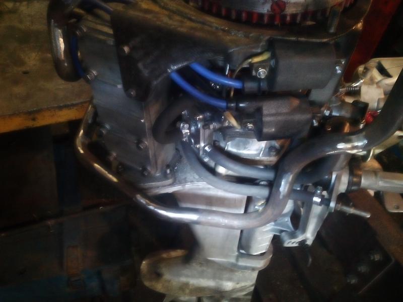

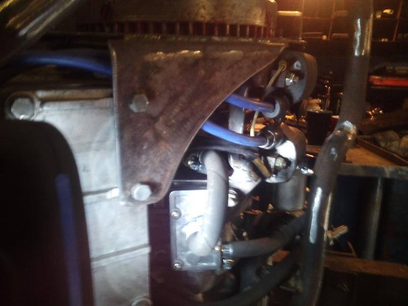

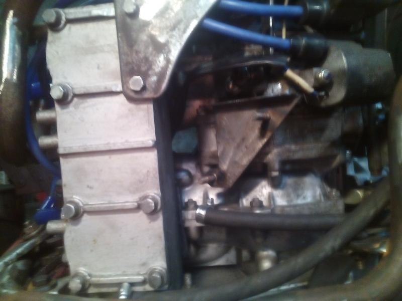

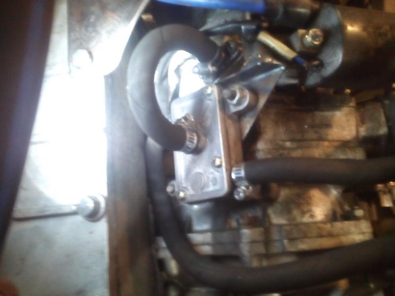

Установил бензонасос его работа меня устраивает на все 110% как на больших и самых малых оборотах двигателя. принцип установки все на фота.
