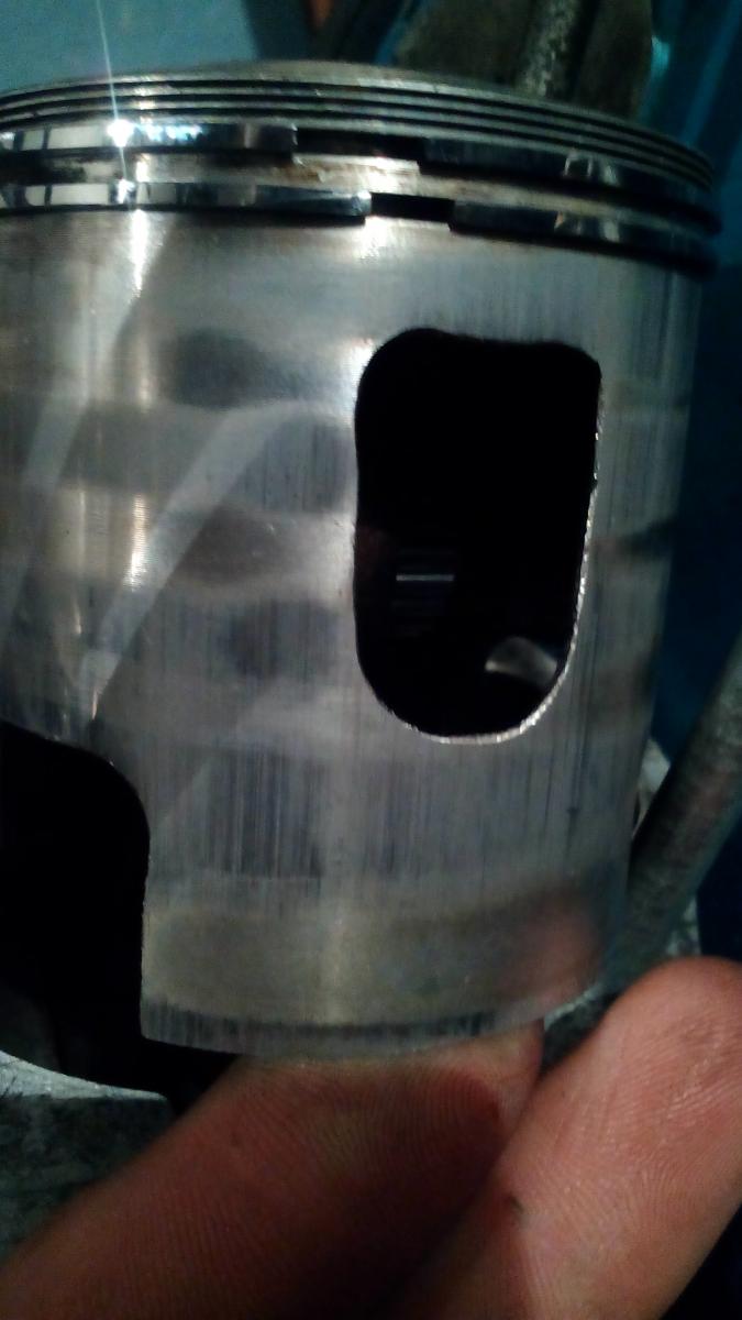

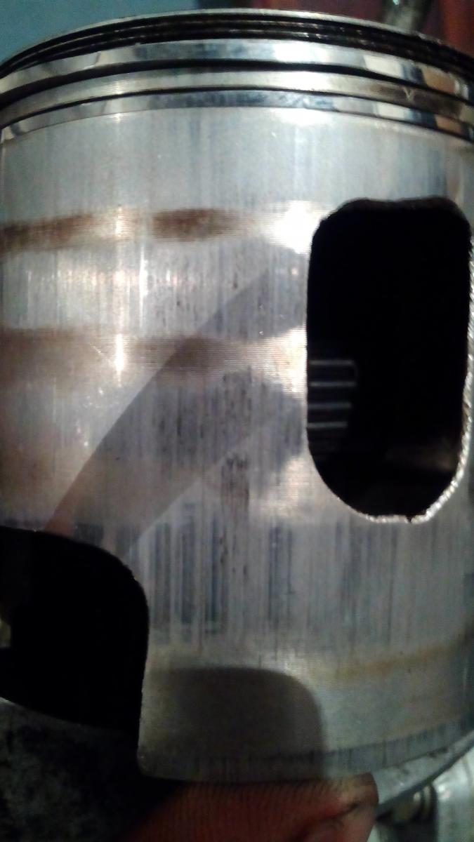

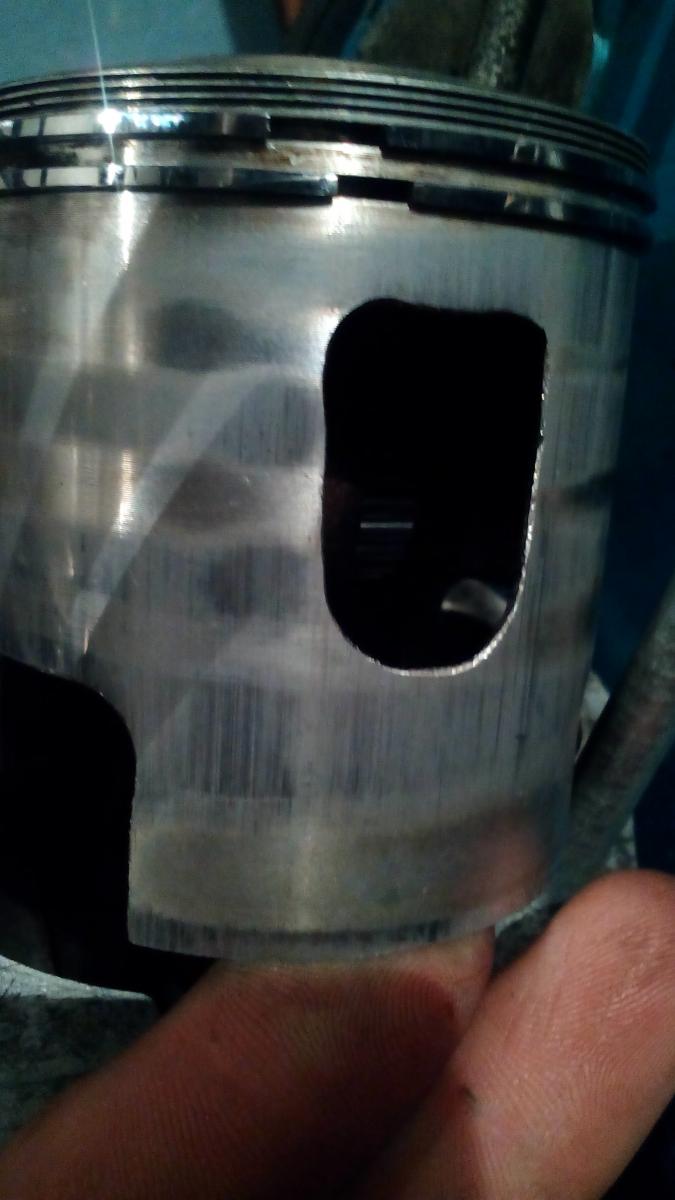

Предыстория, а то сообщения не сохранились.
Поймал клин, думал хана поршням , разобрал вроде бы ничего.
6 500
801
Отложения на боковых поверхностях поршня служат в качестве уплотнения, так что их можно было не трогать.
kirill8207
14.02.2017
16
Новоалтайск
Кирилл
Кулик 380, МКМ
Привет 22

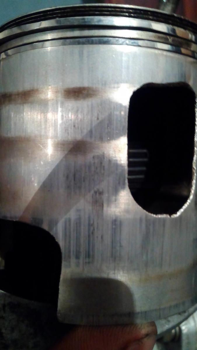

И все же, почему боковая поверхность поршня волонобразная, это специально сделано, либо это в процессе износа так получилось, либо это токарь закосячил? Первый раз такое вижу :shock:
6 500
801
Да нормально это, не хуже ровного. Поршень трётся малой частью поверхности, снижается трение)) Конечно, по-хорошему, должно быть ровно, токари (или кто там ещё) они такие бывают))
MIK
контр-адмирал
18.08.2012
2 619
842
Миша
Разные
Разные
Токарь в этом деле участвует минимально. Вставляет заготовку в станок и вынимает деталь после обработки. Обрабатывается боковая поверхность поршня с помощью копира. Он управляет подачей резца. Не токарь. Копир с изъяном или станок подгулял - вполне может волна пойти по поверхности.

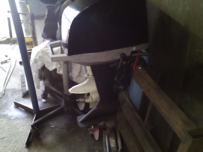

rustam1975
ст. мичман
27.11.2016
186
татарстан
рустам
победа 350
москва-м. привет 22

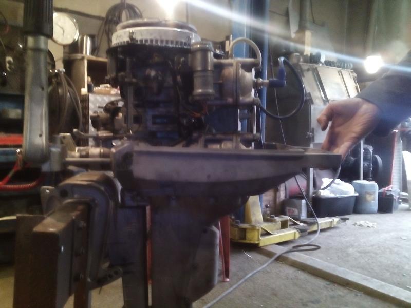

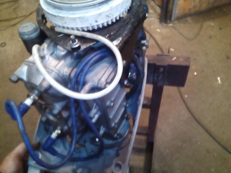

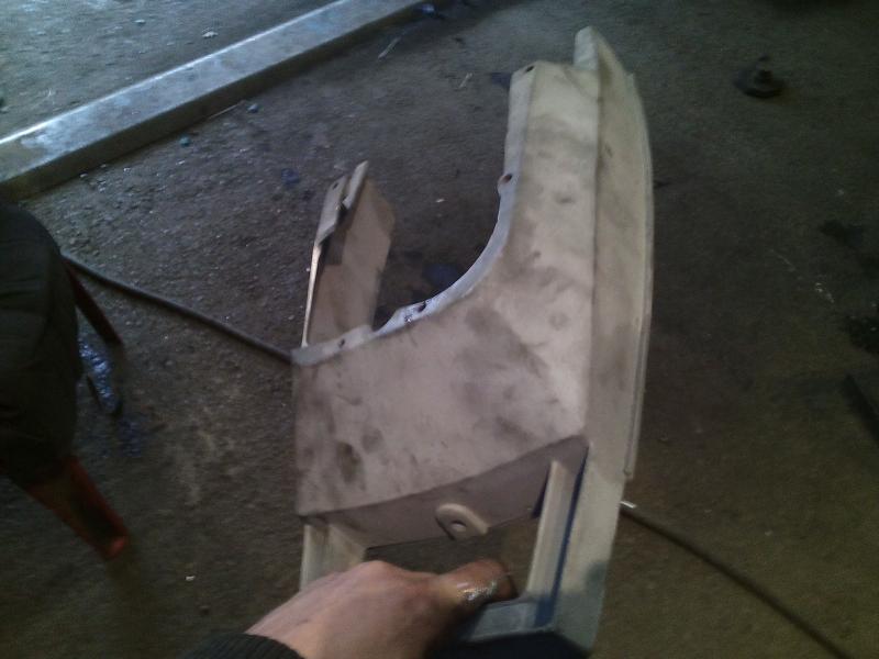

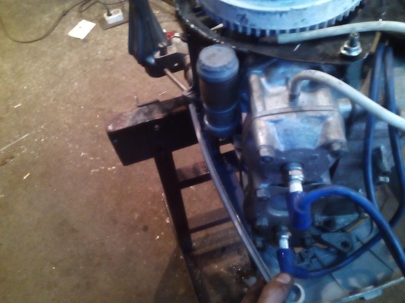

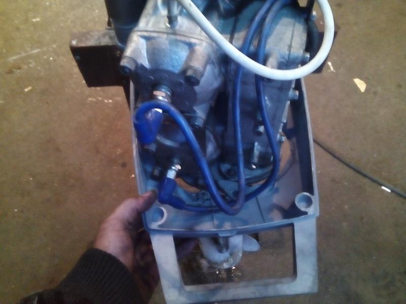

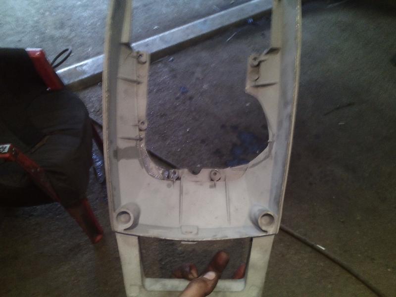

Всем здрасте давно не писал. Странный колпак который Я делал мне не понравился. Вот решил сделать другой. Пока прикидка.
