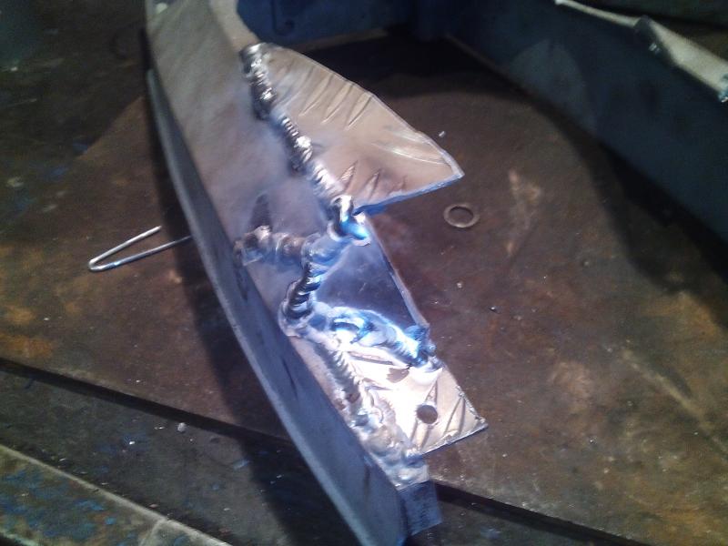

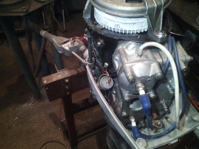

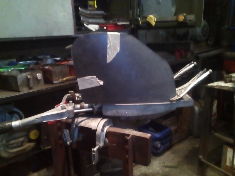

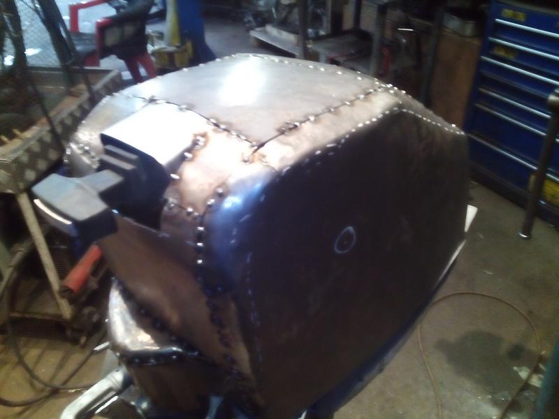

Так оно смотрится цивилизованнее. Но с брезентом - было таки оригинальнее. :)

Да согласен так глаза не режит.)). Вариант с бризентом тоже не плох но делать нужно по другому. И с других мотерялов.

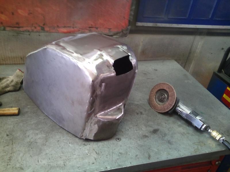

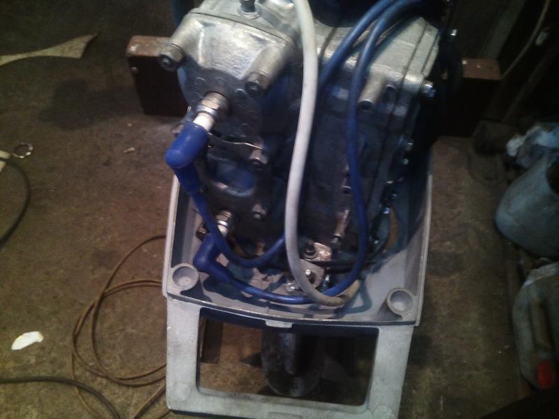

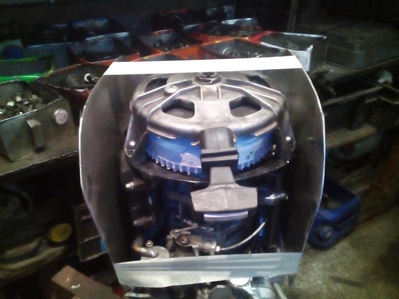

продолжаем прикидывать.

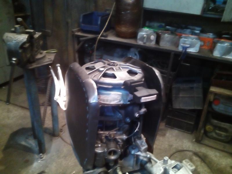

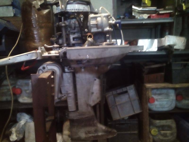

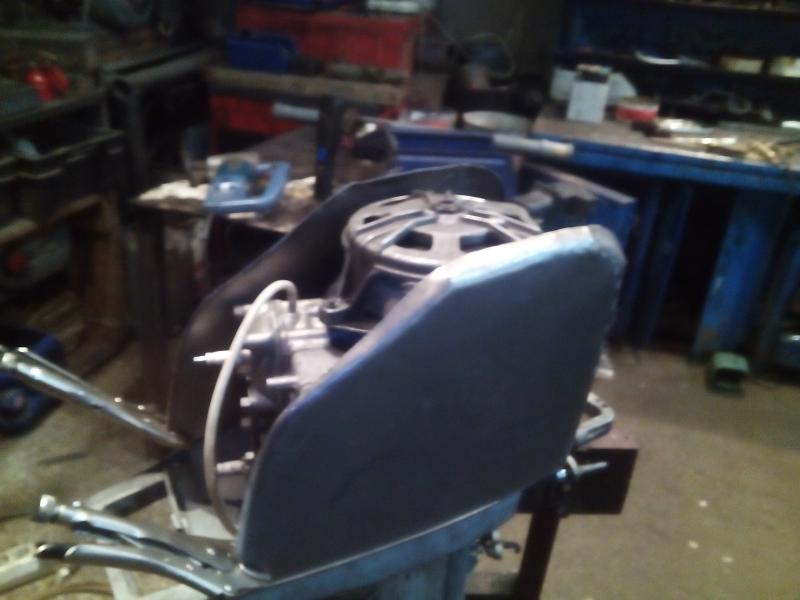

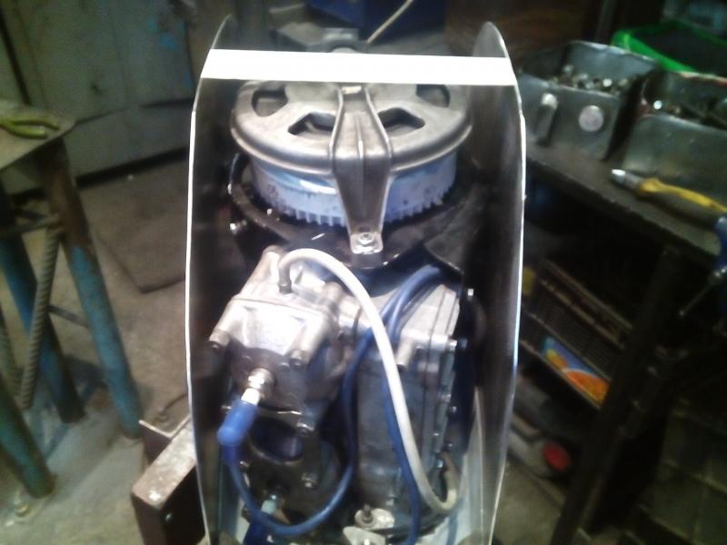

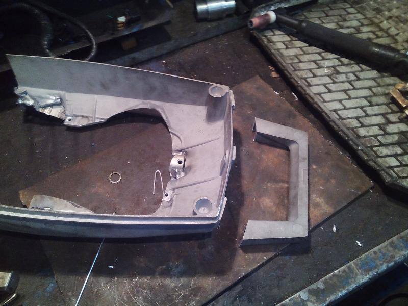

тесновата! придется много чего подрезать и демонтировать то что сделано было ранние.

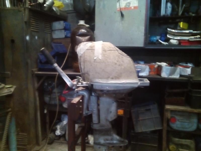

Привет-чоппер))

Йорик здравствуй. Да хорошие определения колпака по стилю. Хотел приблизиться к 70- годам по форме но приетом сделать максимально компактным.

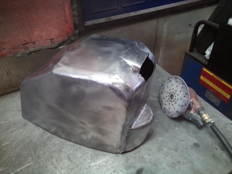

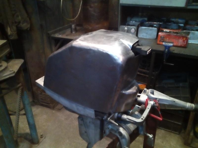

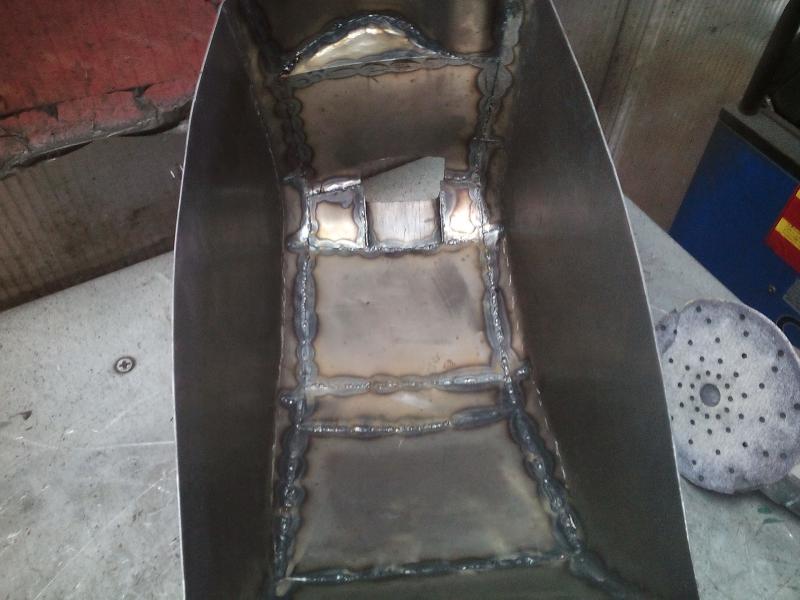

здесь и так все понятно осталось покрасить сделать крепления замков колпака. и пару мелочей с подгонкой.

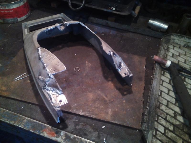

Всех приветствую. У меня возникла необходимость в длинной ноге (508). Можно ли бюджетно нарастить дейдвуд привета на 13 см. Прошу высказать свои соображения по этому поводу.Сам пока вижу 2 варианта:
1. Резать варить аргоном для наращивания из двух дейдвудов один.
2. Попробовать приколхозить проставку и редуктор от нептуна.

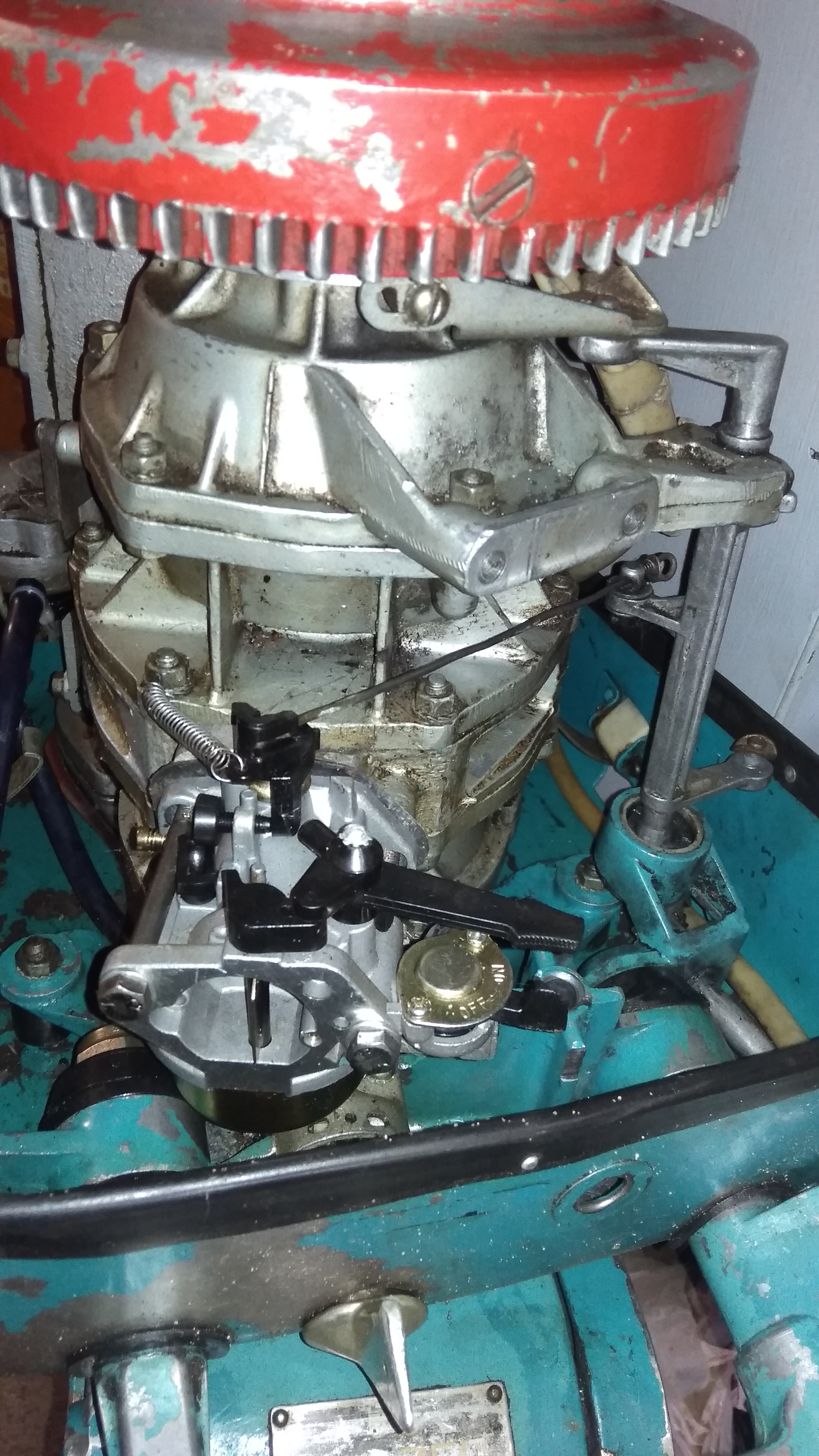

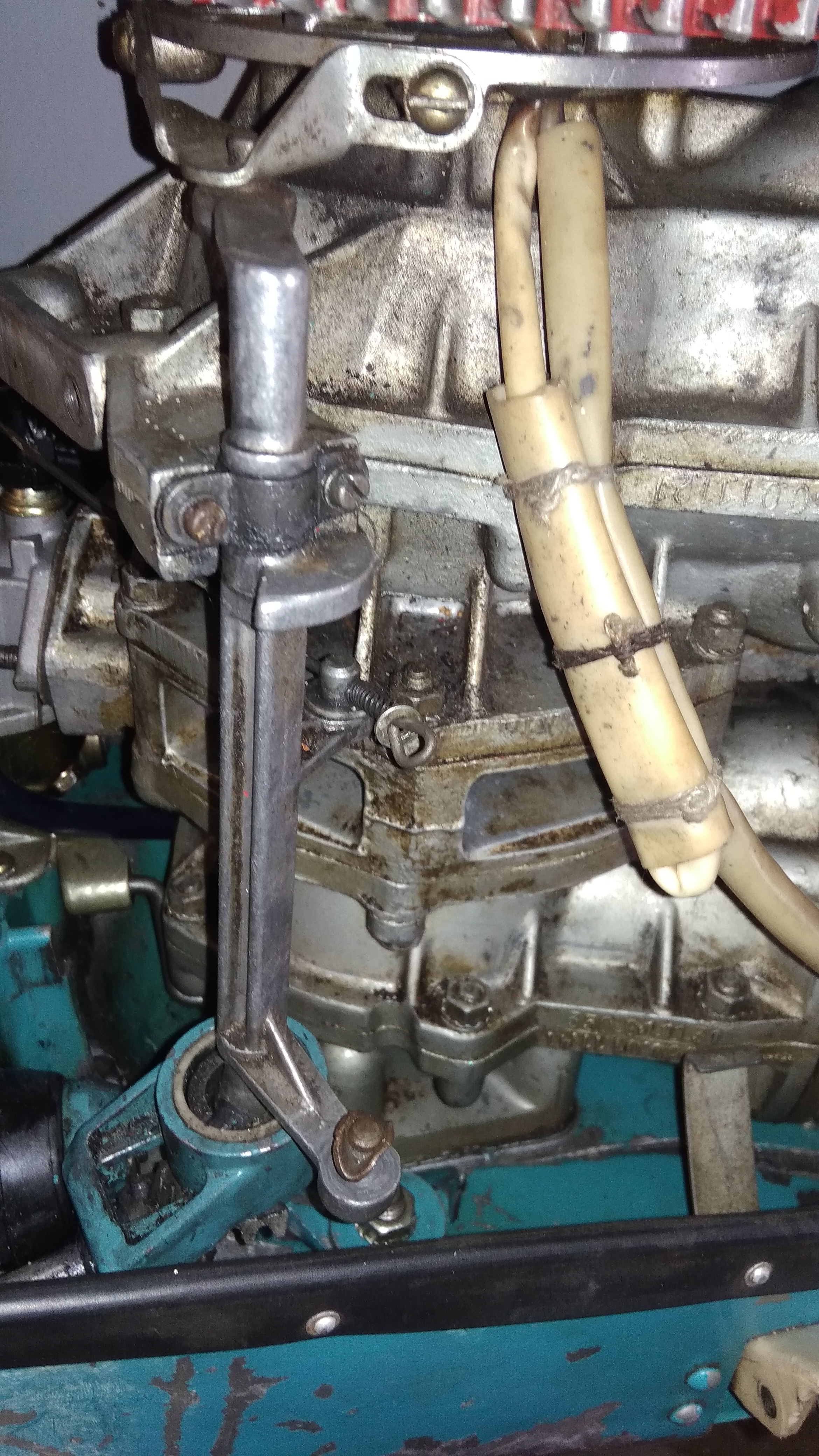

Привет Рустам, и все кто интересуется Приветами! Испытал я мотор на новом китайском карбюраторе от четырёхтактника 13 л.с. Заводится хорошо, заводил прогретый руками в бочке, если брызнуть со шланга в карбюратор то заводится с первой верёвки. После включения передачи и плавного добавления газа, если мотор не прогретый, пару секунд работает на одном цилиндре, дальше газ добавляешь,всё нормально. На горячем моторе такого не происходит, толи переливает, толи наоборот не хватает топлива пока не понял. Винт стоял нептуновский с шагом 300, при полной массе около трёхсот килограмм скорость 37км/ч. по оборотам не знаю, тахометра нет, но недокручивает. Мотор на транец вешал абы как, может если угол дифферента поменять и по высоте поднять был бы лучше результат. Вот немного видео поснимал

Здорова. Не ожидал что ответиш. Теперь по делу ! Покажи как тяги саеденил и сверлил ли жеклер. Я себе то же снова установил но с дароботками сверлил жеклер на 1.3 тягу зделал полу месецом. Пока в бочке проверял работает хорошо при включении передачи на самых малых это 700 об в мин не глохнит. На воду на нём не выходил решил снова колпак переделать. Да есть пока на чем ходить Сиа Про 15.

Рустам Привет! в воскресенье с рыбалки вернусь сфоткаю тягу, жиклёр тоже у меня на 1.3 рассверлен, возможно нужно побольше рассверлить, так как на родном веселее едет и расход больше.

Рустам привет! Сфоткал тягу, сделано у меня всё по колхозному кусок проволоки и пружина. Заслонка слишком резко открывается похоже поэтому и непрогретый захлёбывается и глохнет. До следующей рыбалки переделаю чтобы на всем диапазоне равномерно открывалась. Выходи на воду на Привете, интересно узнать как он в сравнении с Си Про.

Всем привет! сегодня устранил глюки с карбюратором, нужно было всего то выкрутить боковой винт на карбюраторе на пару оборотов. Теперь мотор не колбасит)))
