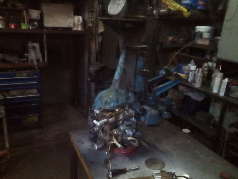

Всем здрасте решил из запчастей восстановить ну и заодно переделать или доработать этот аппарат хотелось бы узнать кто и как дорабатывал .

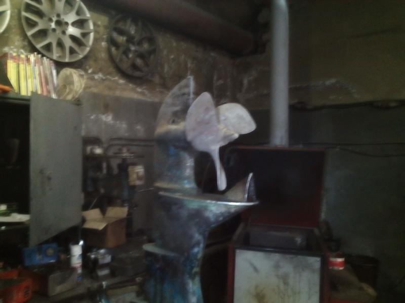

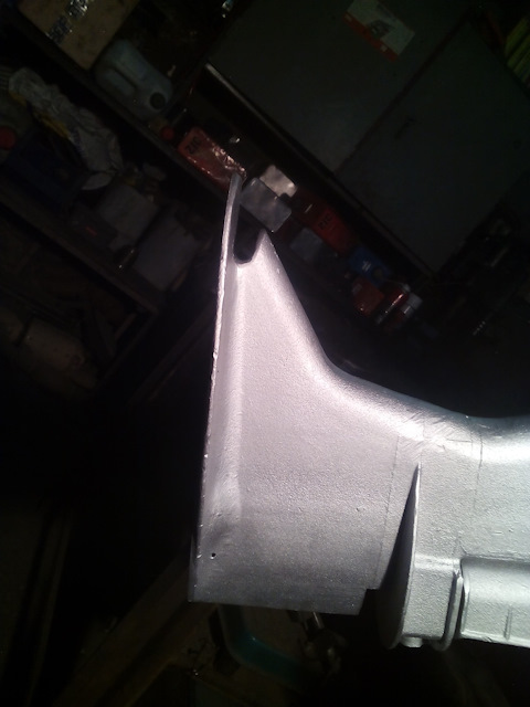

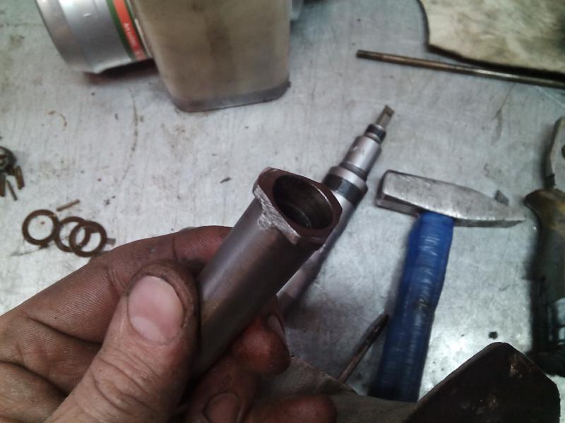

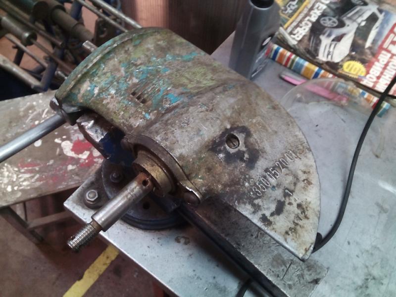

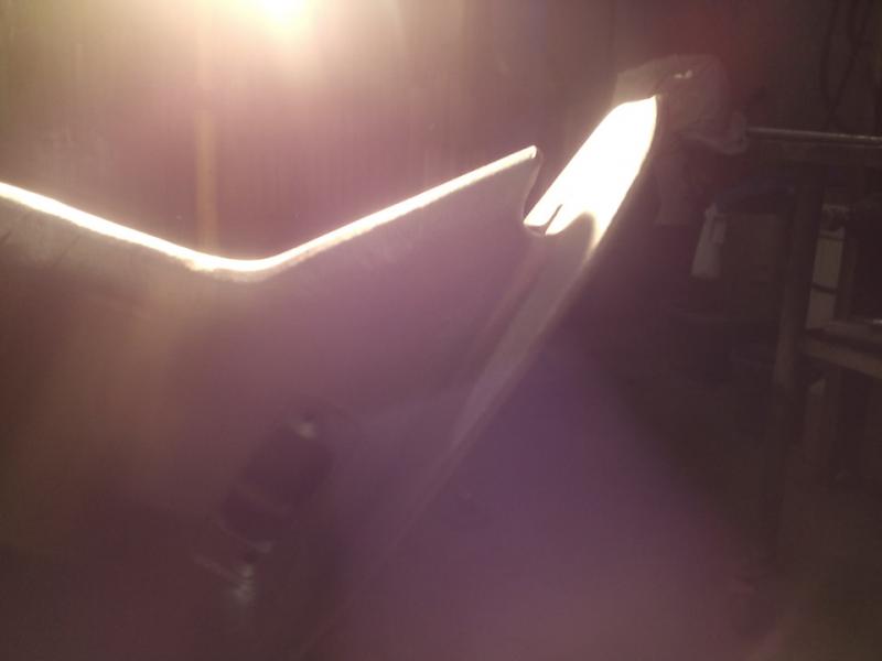

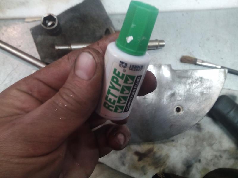

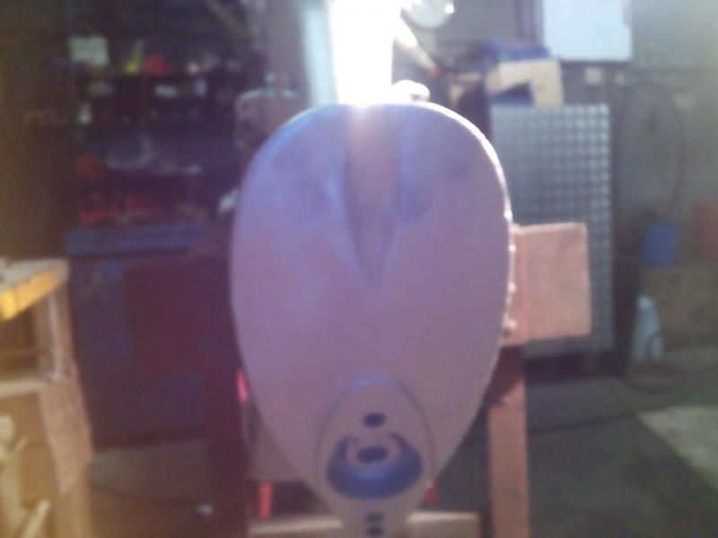

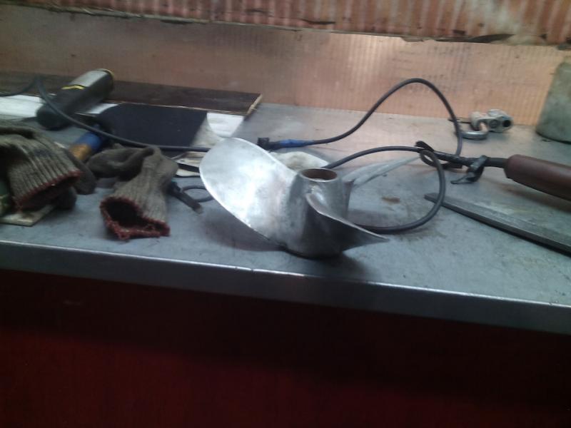

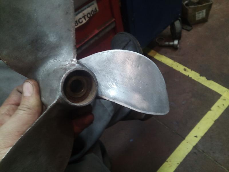

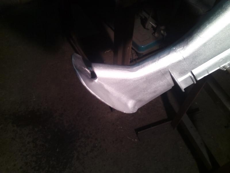

первые изменения. срезал хвостовик глушителя.заварил срезы и вывел выхлоп сверху.Есть мнение что таким образам КПД винта выше.ДА все это отписочел и покрасил
Как ты думаешь Рустам, зачем производитель мотора отлил патрубок под винтом? Что бы нарушить КПД винта? Или есть другие причины, по которым небольшое нарушение КПД перекрывается чем то более полезным?

Я думаю патрубок глушителя был в нижнем положение только для максимального снижении громкости выхлопа
Да это абсолютно правильно, но это не всё. Эжектор- тебе о чем то говорит это слово?

Если я правельн помню это высасивание путём саздание вакуума.

Да ты правильно помнишь, а теперь подумай как можно вытягивать выхлопные газы из дейдвуда на ходу когда винт крутится, с помощью вот этого самого патрубка который ты отпилил?

Юра что я отрицаю? Ты задал вопрос а я ещё ни чего не говорил. Отвечаю на вопрос. Эжектор для сухой выхлопной системы есть. Вот ссылка на патент. http://www.freepatent.ru/patents/2008443
Юра, я думал ты знаешь про патрубок в режиме эжектирования :pardon:

Превысит разумеется, а как же звук выхлопа? Как же рыбаки и отдыхающие? Как самому то на такой тарахтелке ходить?
А патрубок решал эти задачи и глушил и вытягивал как эжектор облегчая продувку, пусть не на всех оборотах и пусть не так эффективно как прямой выхлоп в атмосферу. Винту мешал? Сейчас мотор ушам мешать будет и своим и чужим.

Система эжектора работает только при центровки потока как центрального так и боковы . что мы и наблюдаем на более современных моторах. Что и привело значительно тихому выхлопа и прироста мощности .что не скажиш а болие ранних моделей

Эжектирование происходит и на иномоторах и на наших моторах. На иномоторах эта система доработана полностью и практически пропорциональна количеству выхлопных газов. Так же на иномоторах имеется глушитель холостого хода который решает задачи холостого хода. На наших моторах система эжектирования менее эффективна. Важно что на наших моторах она эффективна на оборотах когда мотор ещё не вышел на максимальную мощность. И когда выхлопной патрубок и дейдвуд ещё глубоко в воде. В твоем случае пока не будет полного глиссера выхлопное отверстие будет испытывать давление воды, а это значит что выхлоп будет затруднен а вытягивать то газы не чем, как раз на малой и средней мощности мотора. Может это и не страшно если мощности мотора с запасом для лодки, но остается ещё рев мотора на оборотах близких к максимальным.

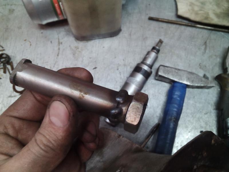

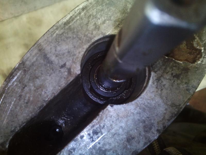

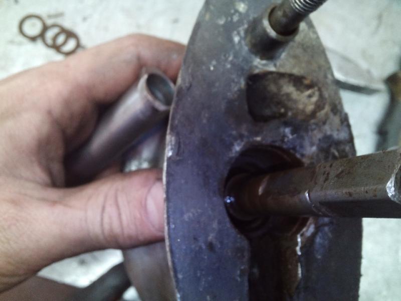

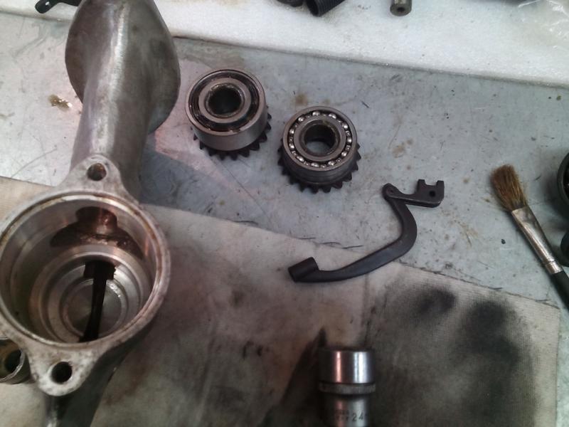

москва-м. привет 22

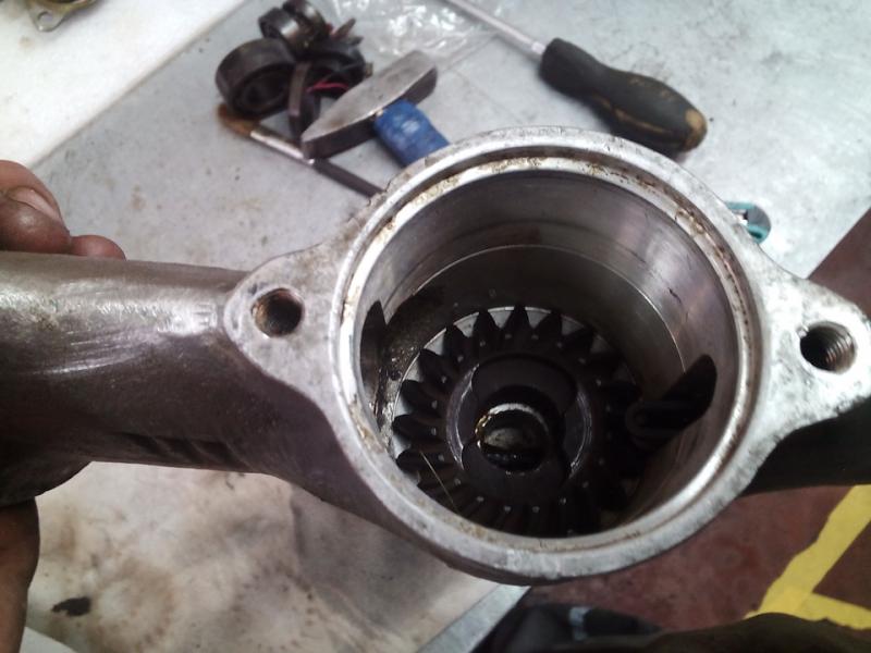

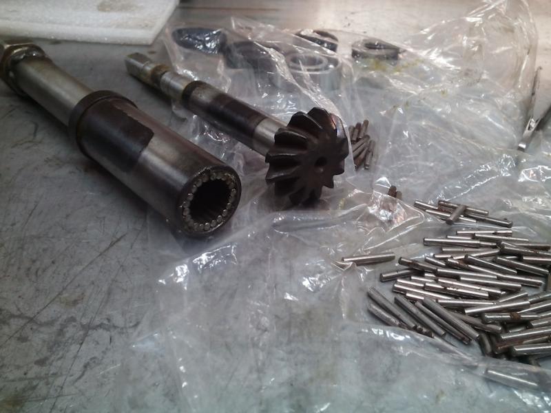

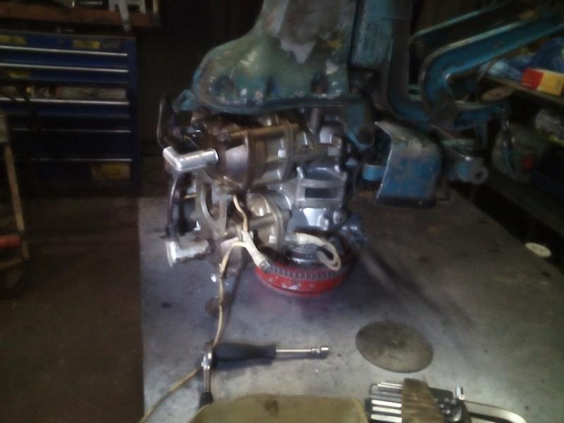

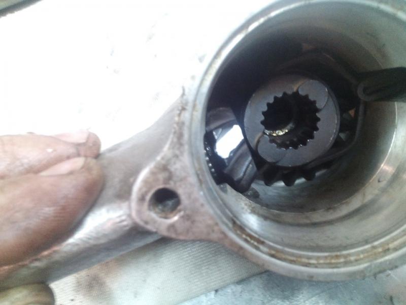

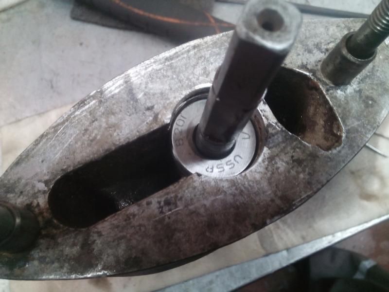

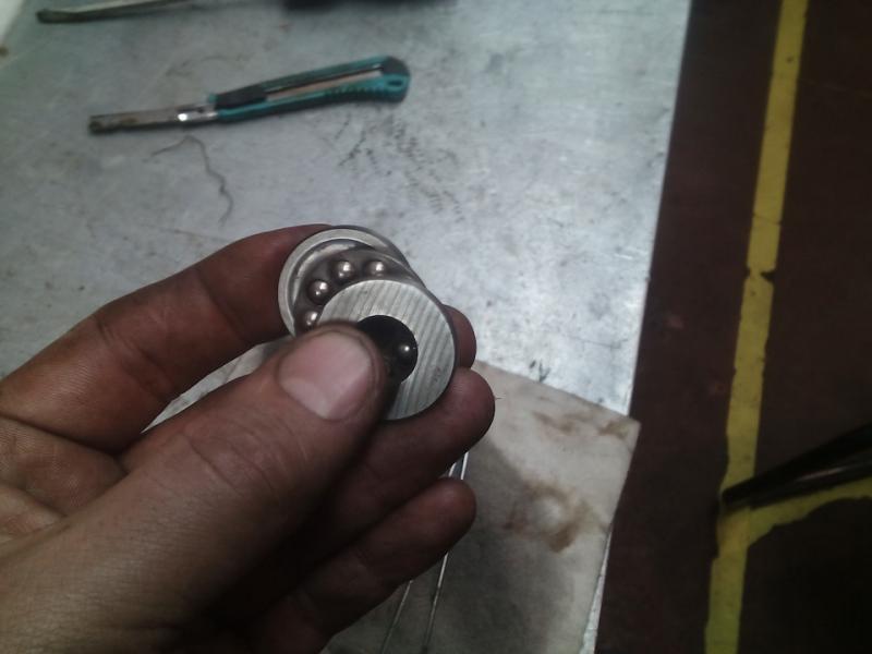

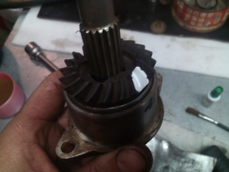

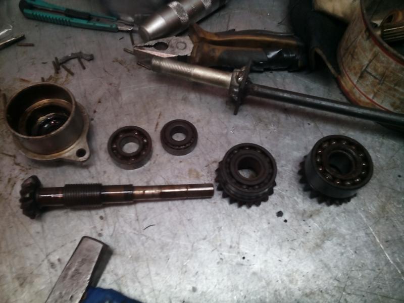

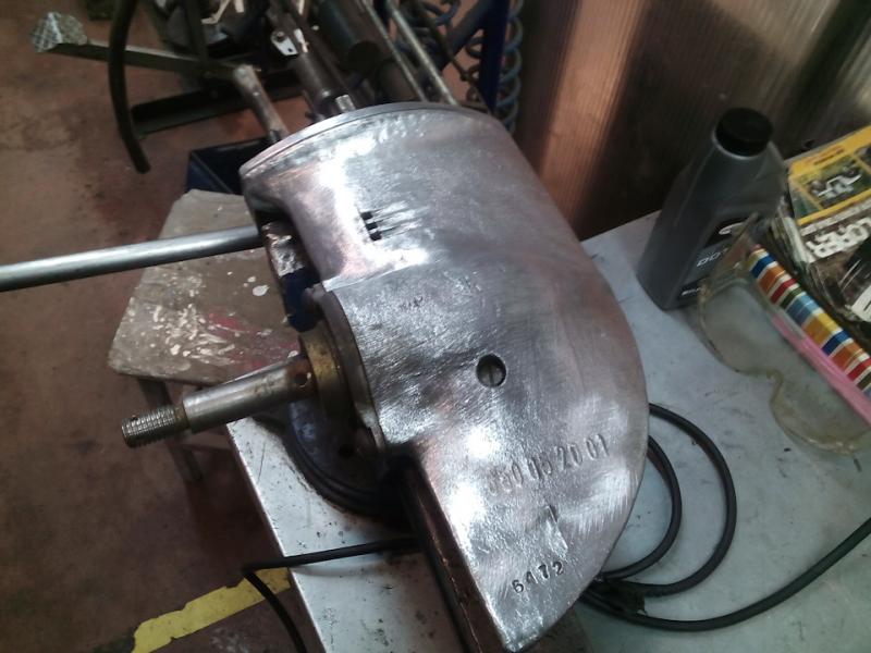

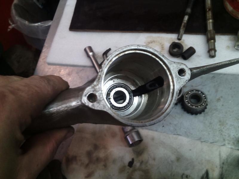

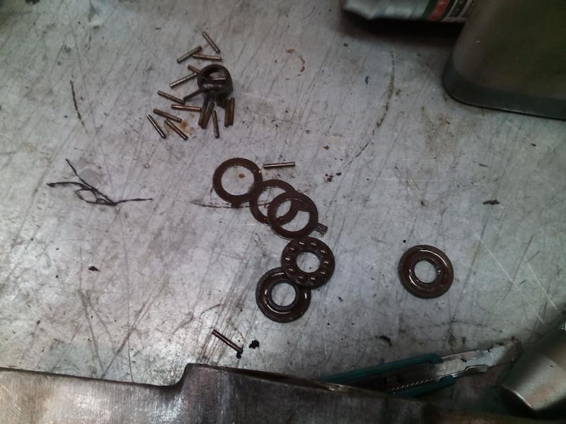

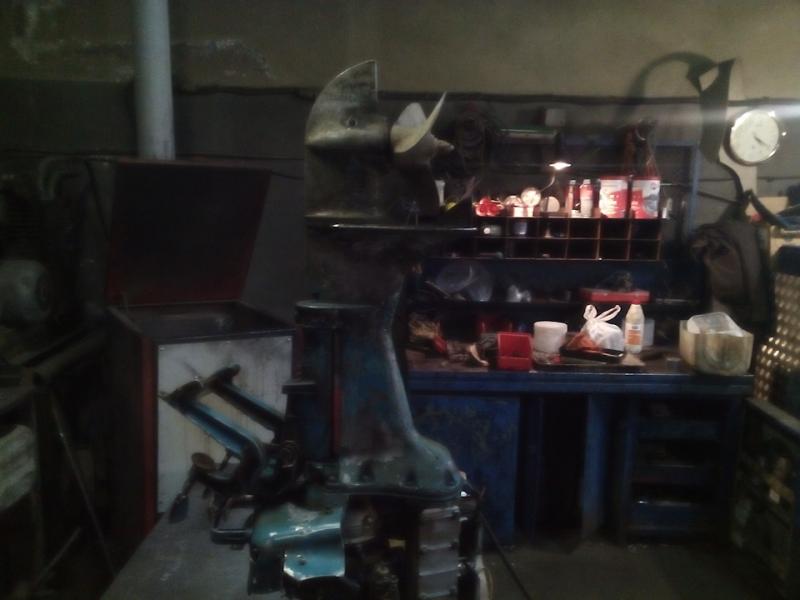

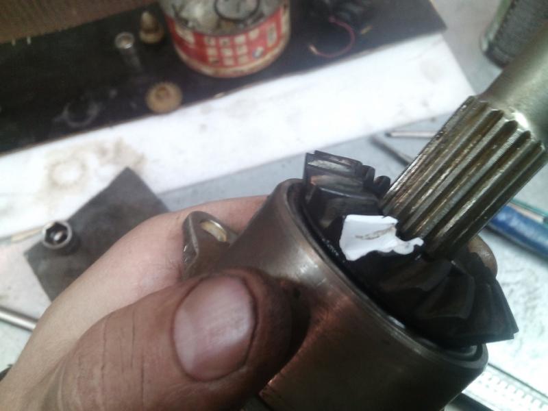

добрался до редуктора.вскрытие показала менять все подшипники и сальники. в остальном полный порядок.Да пришлось сделать съемник для гильзы что заняло не мало времени и нервов.

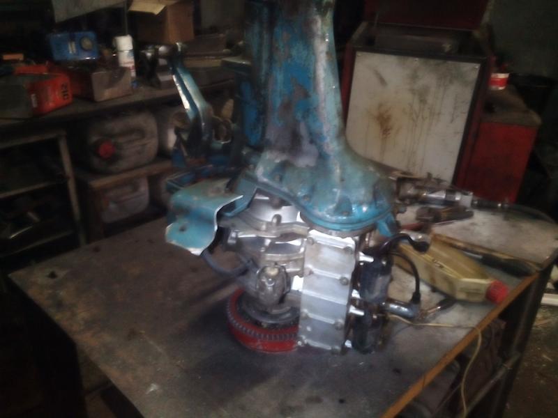

москва-м. привет 22

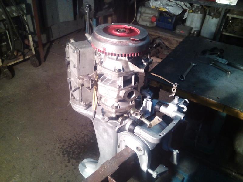

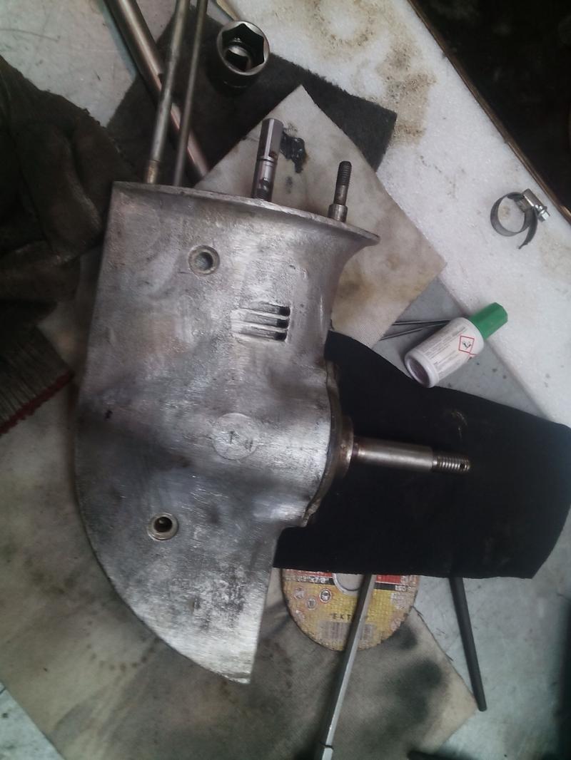

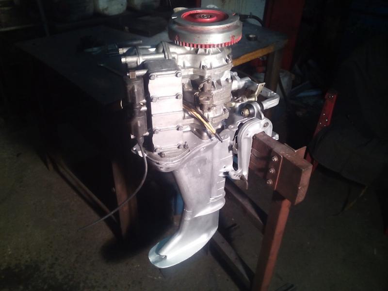

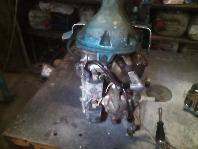

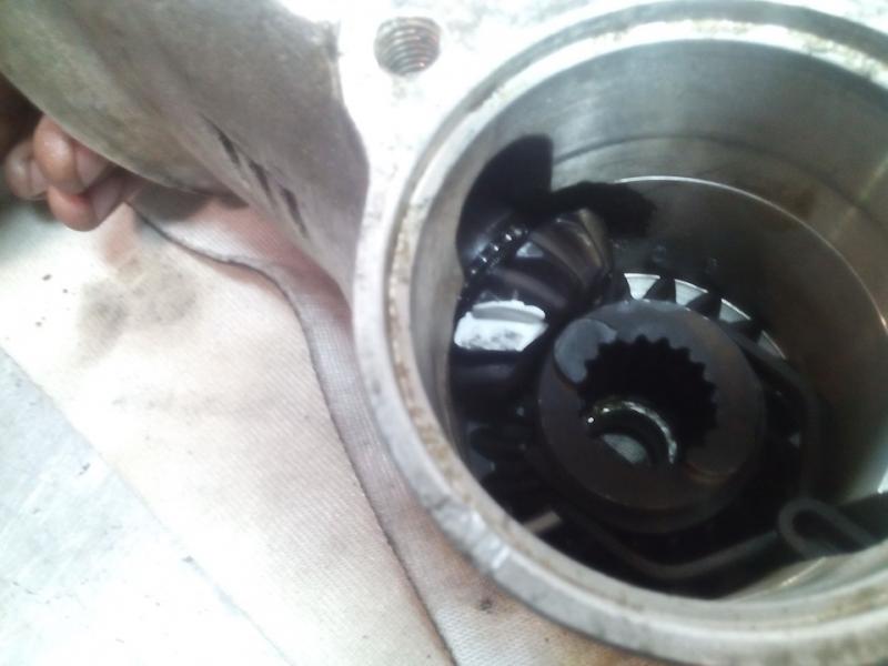

запчасти куплены теперь по этапная сборка. комментировать я думаю мне нет смысла . вроде и так понятно.если не понятно спрашиваете.странно что та фото в другой последовательности.

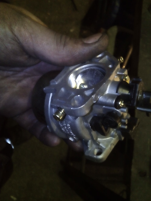

москва-м. привет 22

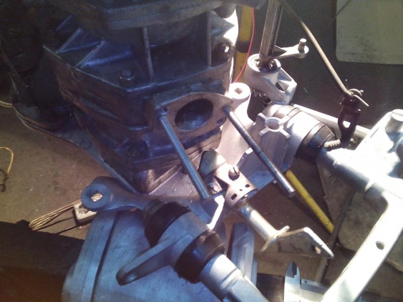

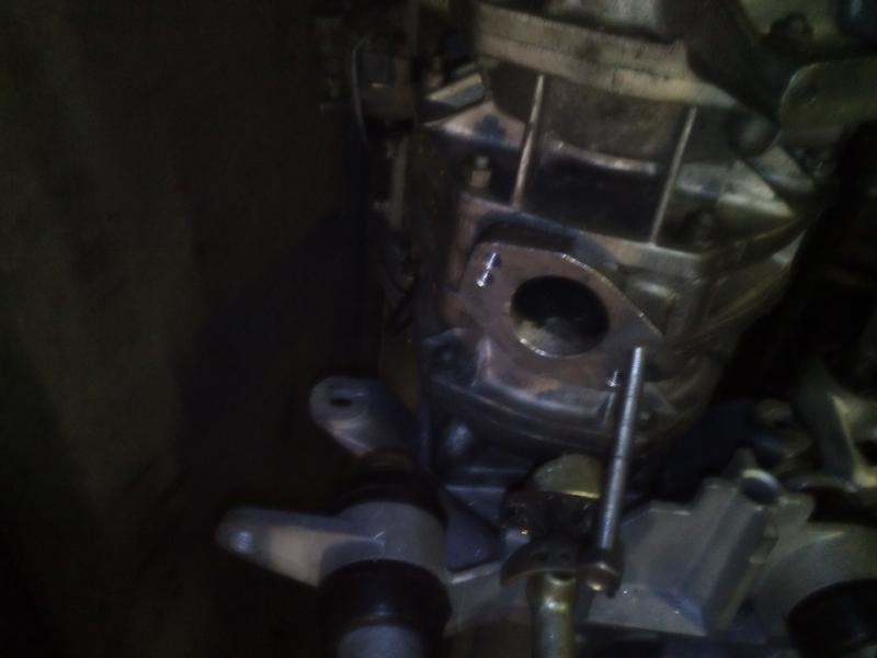

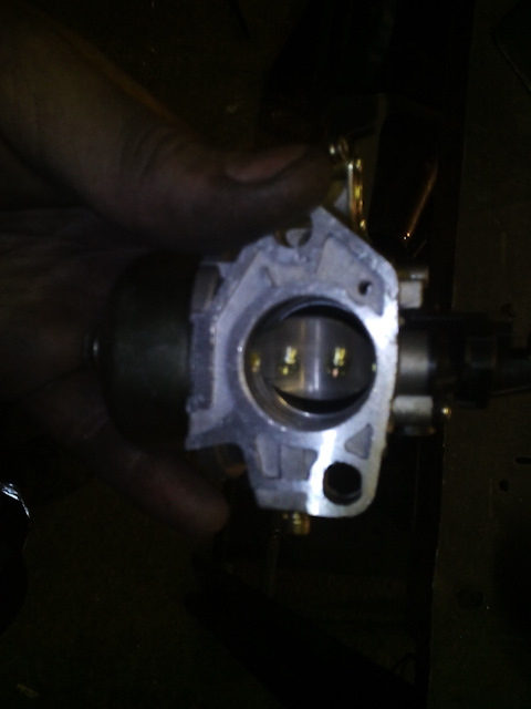

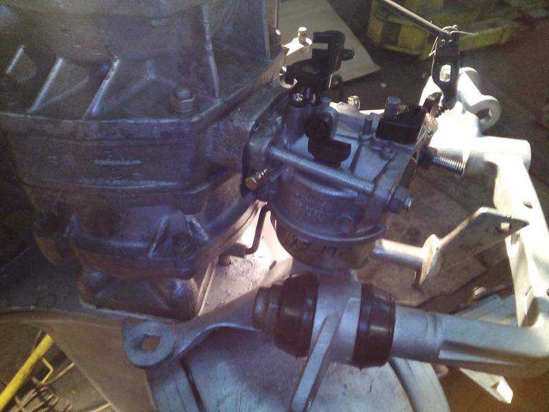

вот еще одна переделка с карбюратором на привете 22 я не находил чтоб кто-то ставил подобное. если кто ставил хотел бы узнать как он себя ведет.
