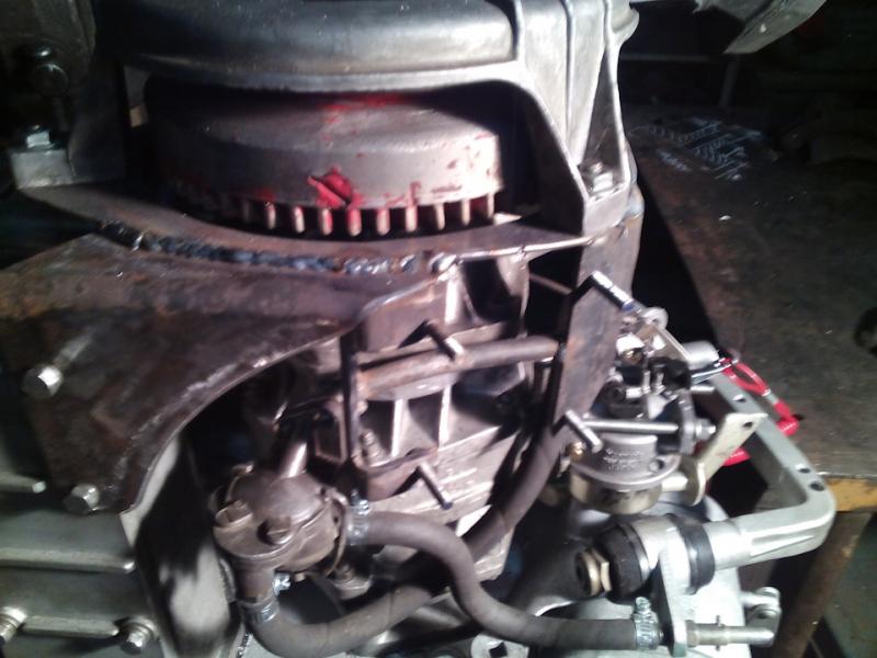

родной карбюратор не понятен какая та конфорка стоит. много всего па натыкана. но не повод от него отказываться.попробую пока с этим. на москве 10 работает покраене мере на много лучше родных.
rustam1975
ст. мичман
27.11.2016
186
татарстан
рустам
победа 350
москва-м. привет 22

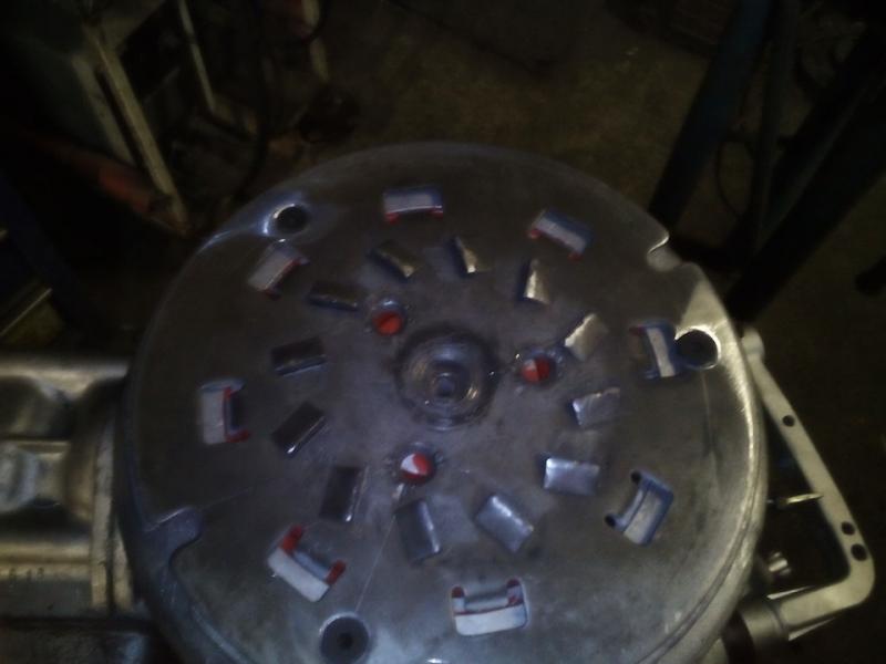

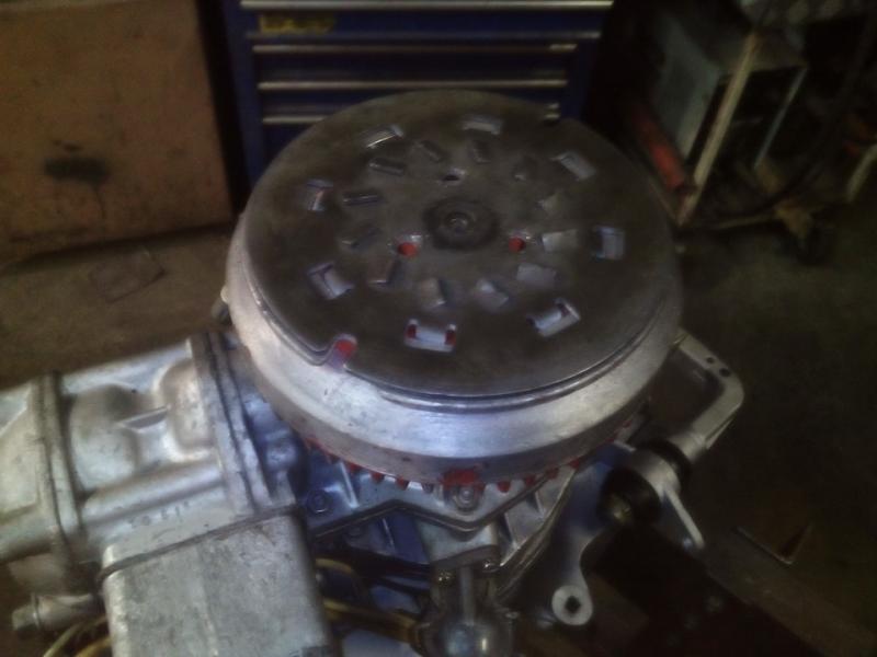

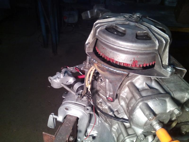

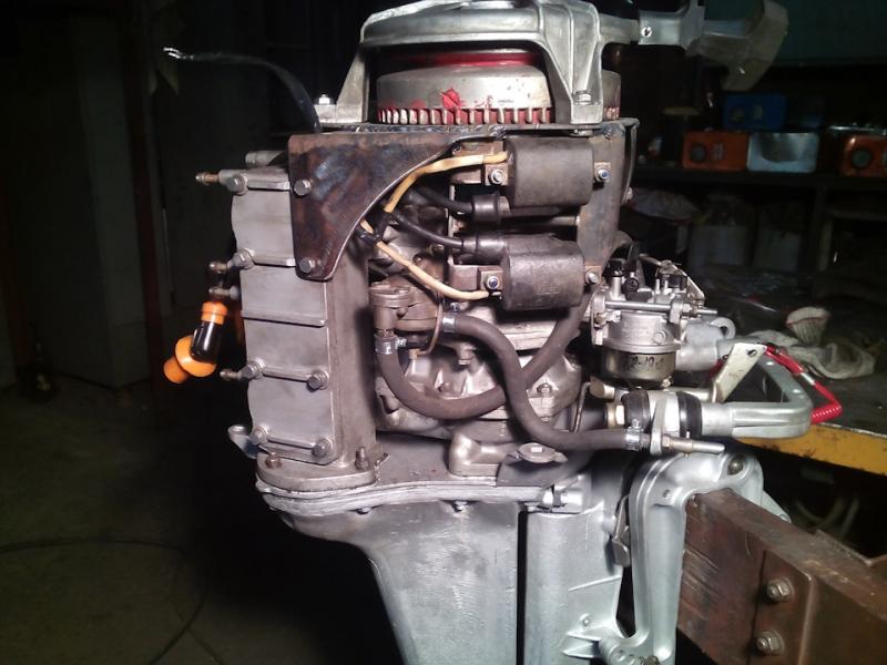

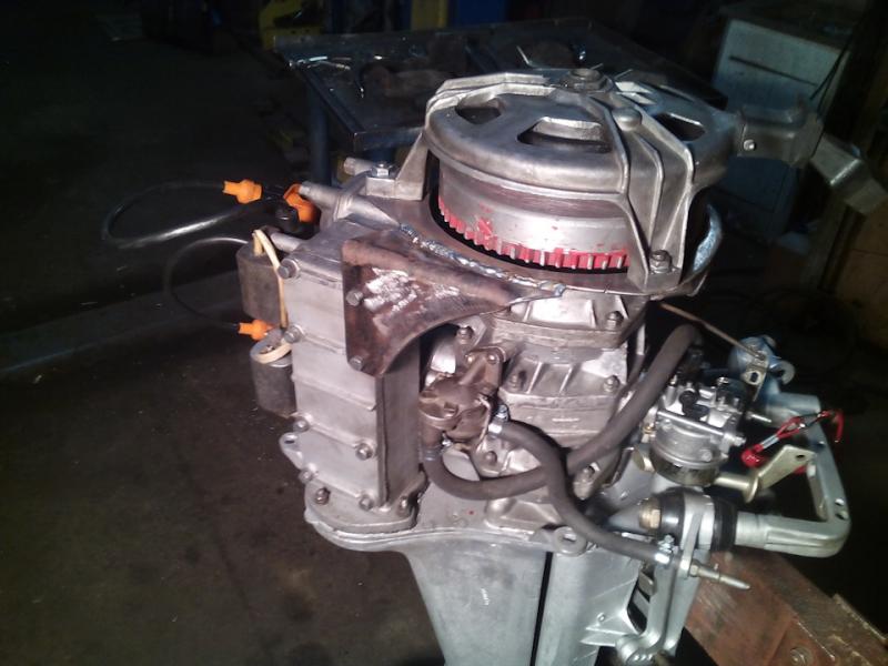

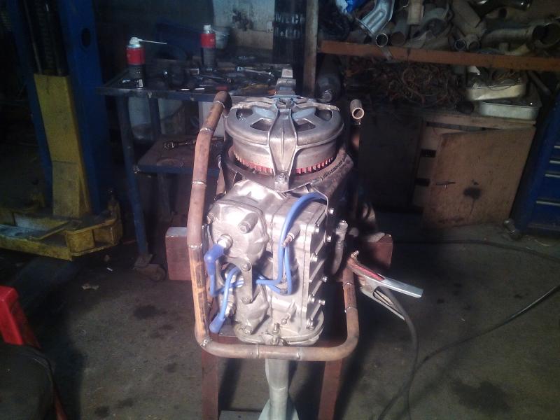

делаем верхний стартер.

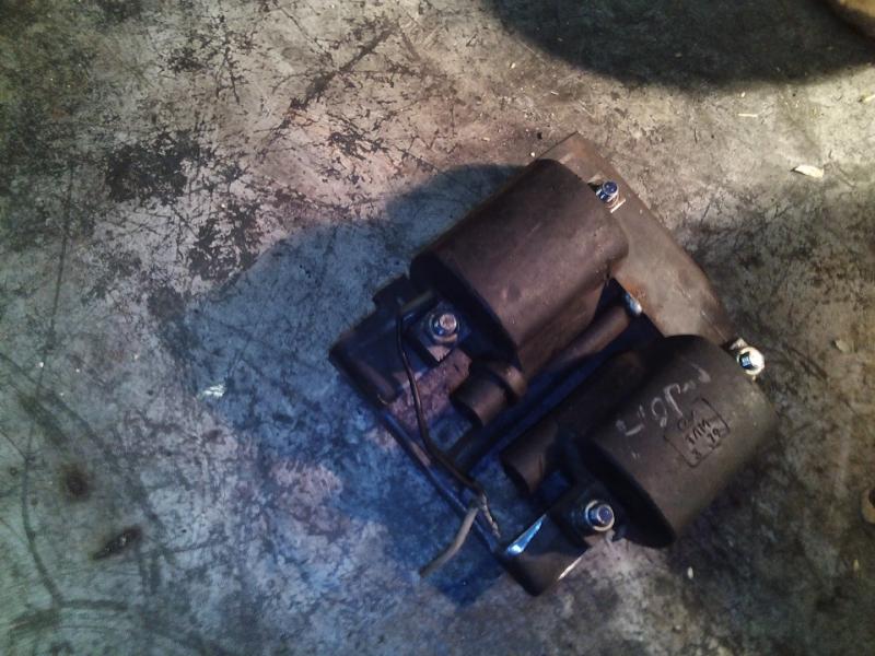

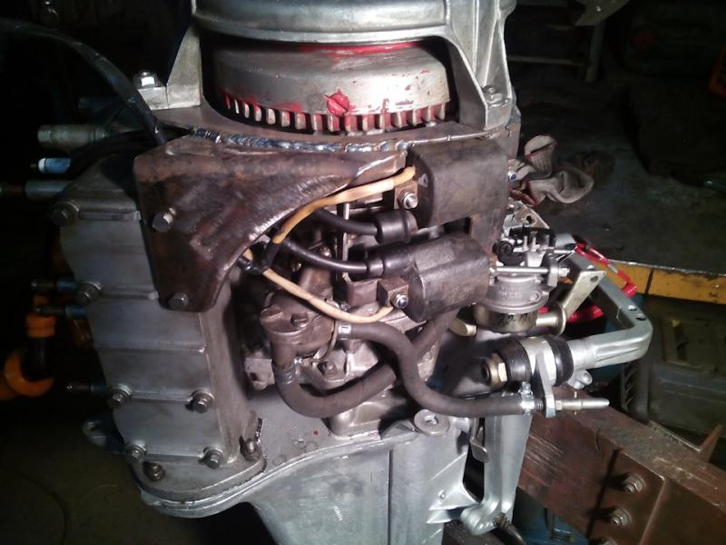

закончил с стартером дальше будим думать куда катушки воткнуть

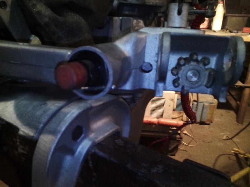

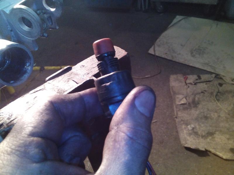

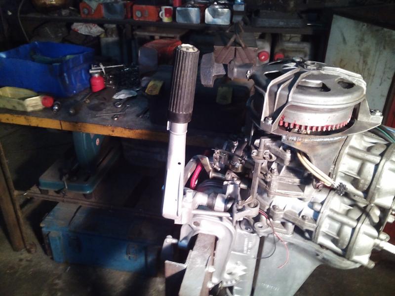

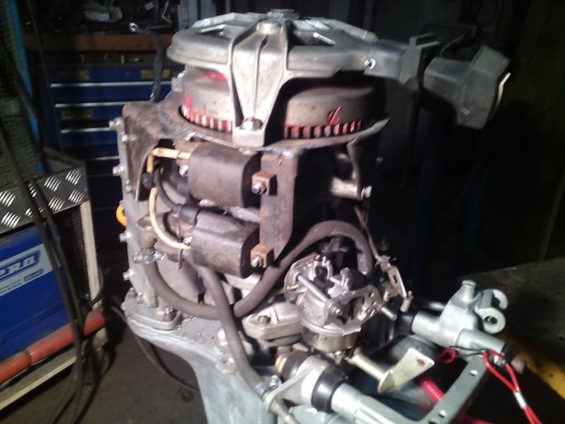

ну очень просилась кнопка СТОПА.
rustam1975
ст. мичман
27.11.2016
186
татарстан
рустам
победа 350
москва-м. привет 22

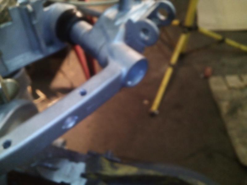

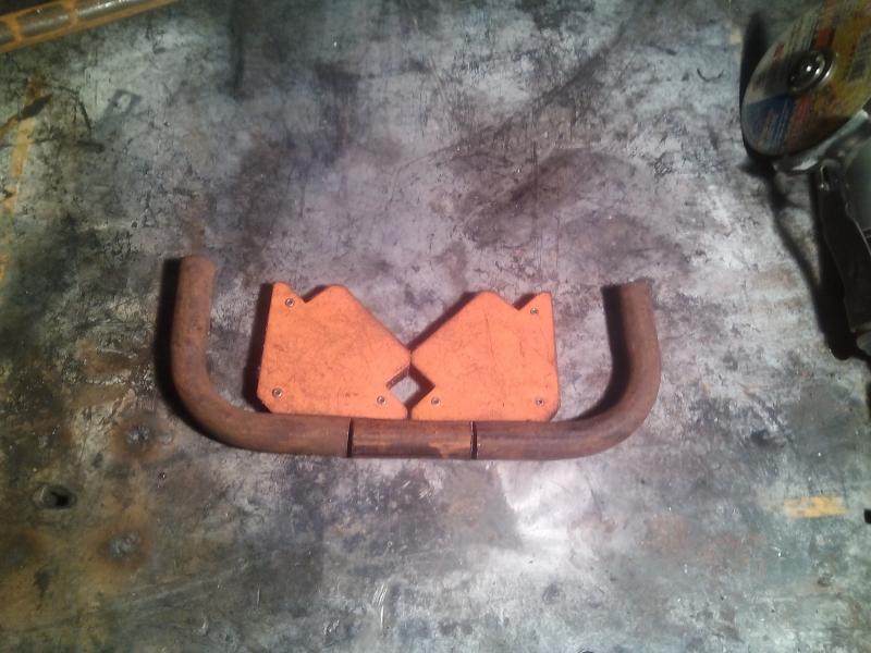

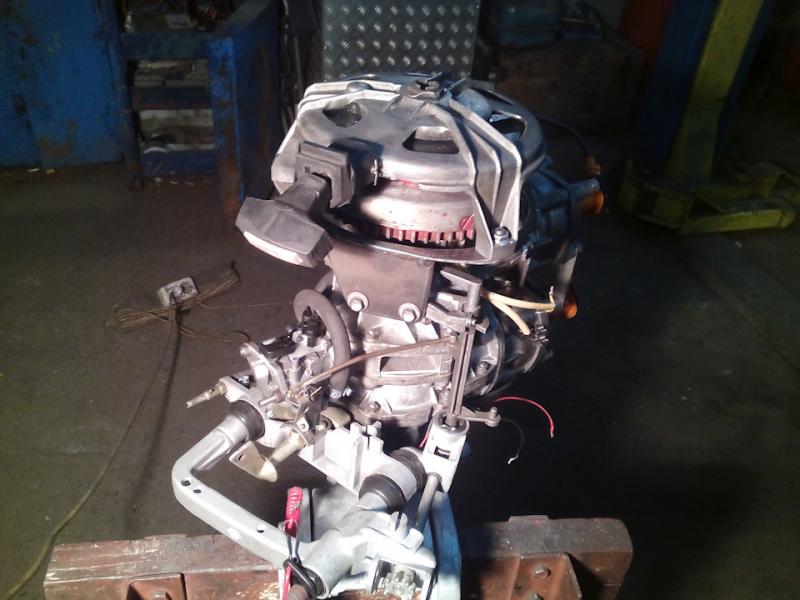

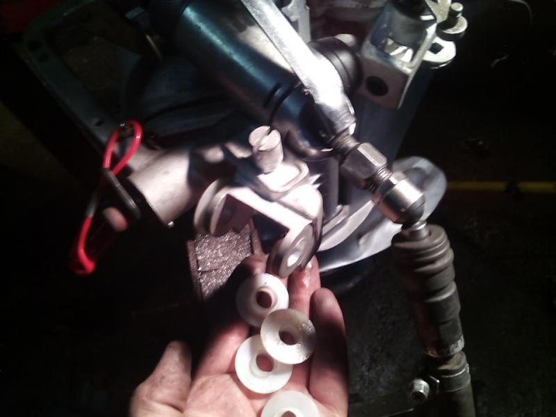

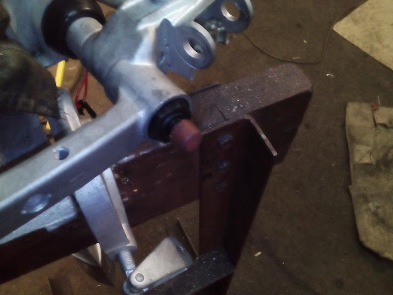

после 4 дней размышлений прикладывания катушек нашел самое удачное и стильное место.стало все более собранным и более ремонтно способным на воде. также сделал румпель .своих втулок не нашел заказывал токарю.
3 907
Смотрю с инструментом руки у тебя дружат, режешь и гнешь фигурно. Молодец это заслуживает уважения! + без сомнения в биографию!

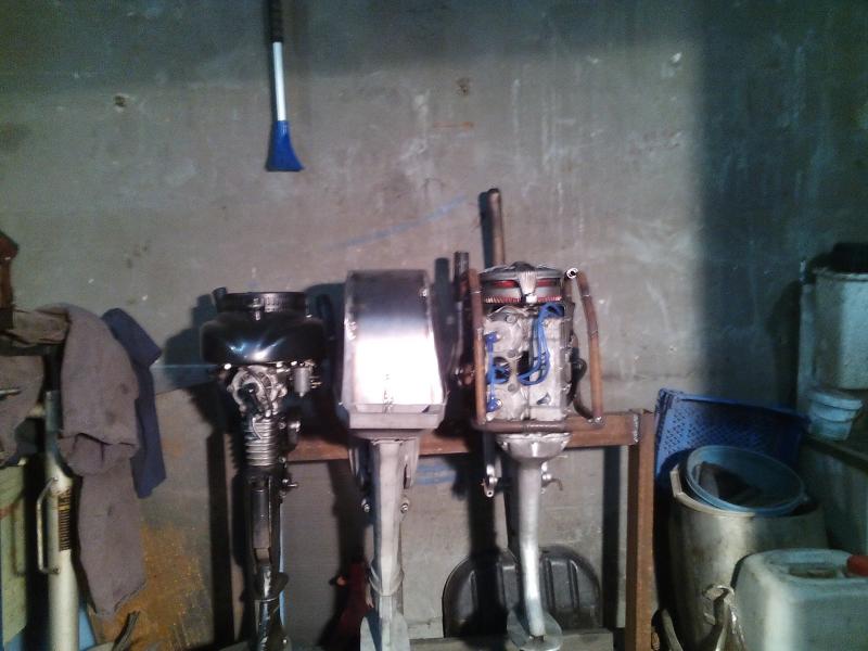

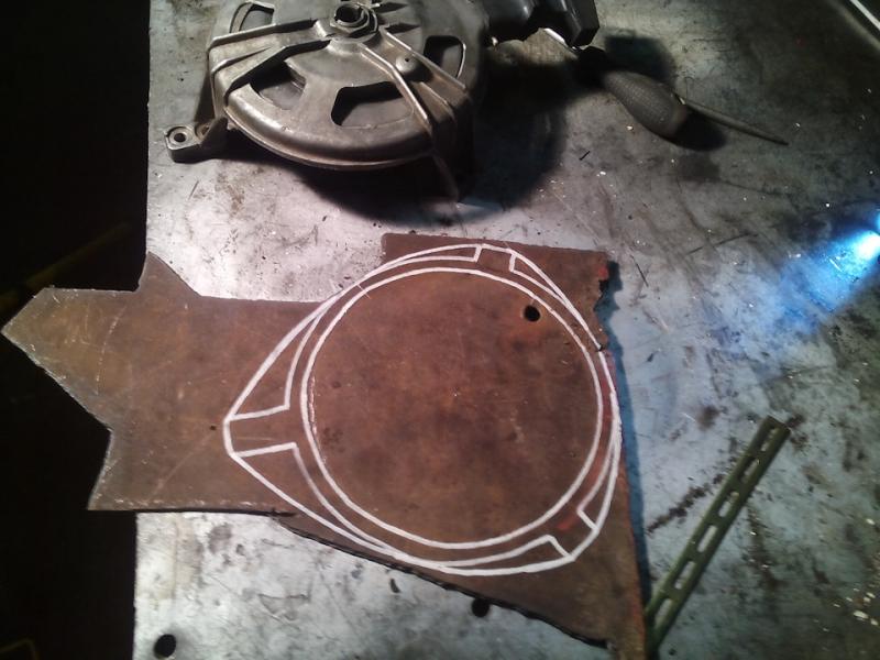

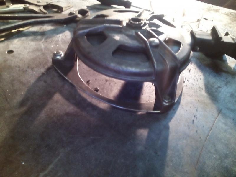

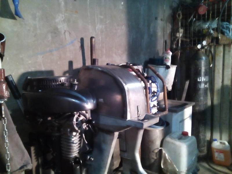

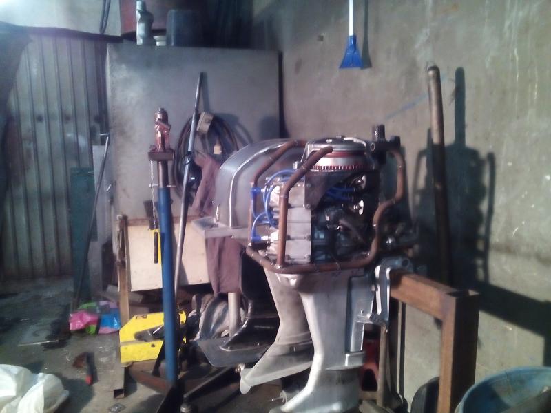

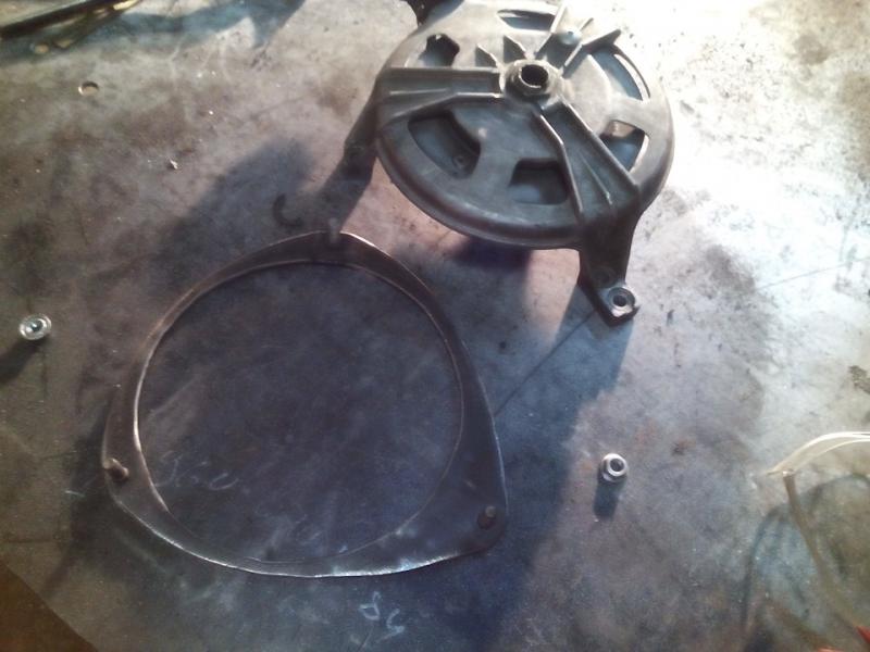

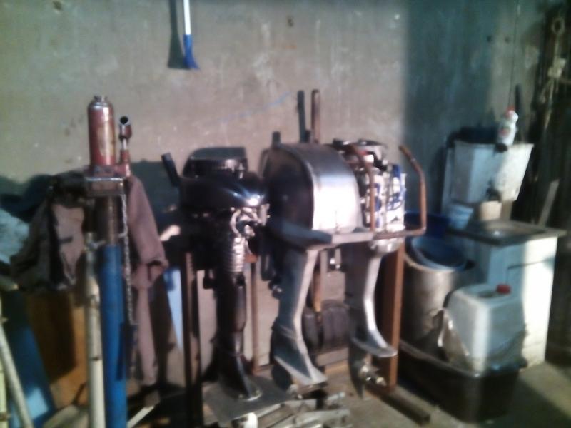

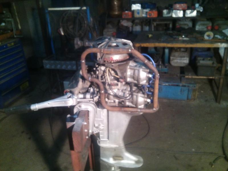

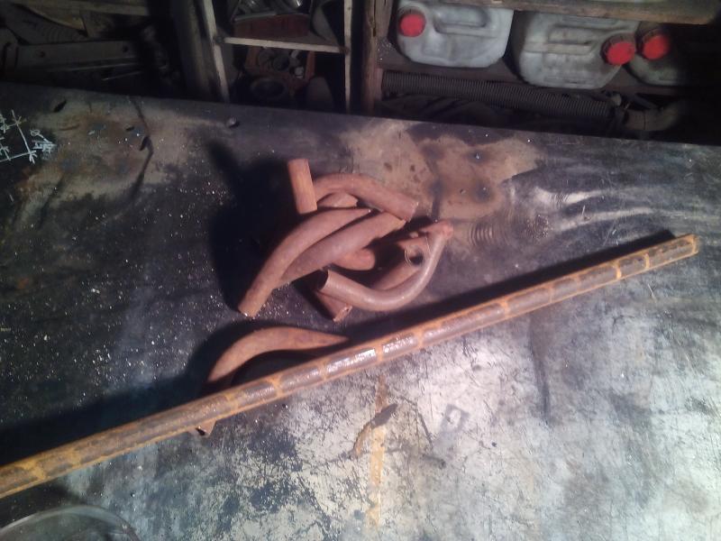

Всем добрый вечер. решил сегодня заняться колпаком если его можно так назвать.цель изготовить маленький колпак насколько это возможно.колпак будит не обычный во всех понимании этого слова.но по порядку . делаю каркас черновой много чего не нравится особенно со стороны цилиндров. буду переделывать. но в целом в размеры влез об этом можно судить по двум моторам Стрела и Москва-М.
3 907
Рустам, какой бы не был дизайн колпака, к карбюратору должно проходить 70м3 воздуха в час без препятствий. Не забывай об этом и не заужай ни где сечение проходов воздуха извне к карбюратору.
6 474
791
Судя по конструкции, тут 170м³ воды снизу попадёт, не то что воздуха :-D
rustam1975
ст. мичман
27.11.2016
186
татарстан
рустам
победа 350
москва-м. привет 22
Неспишите с выводами.
3 907
Ну, что ты Юра, работа ведь ещё не закончена! Сделает, покрасит, будет оригинальный колпак. :good:
