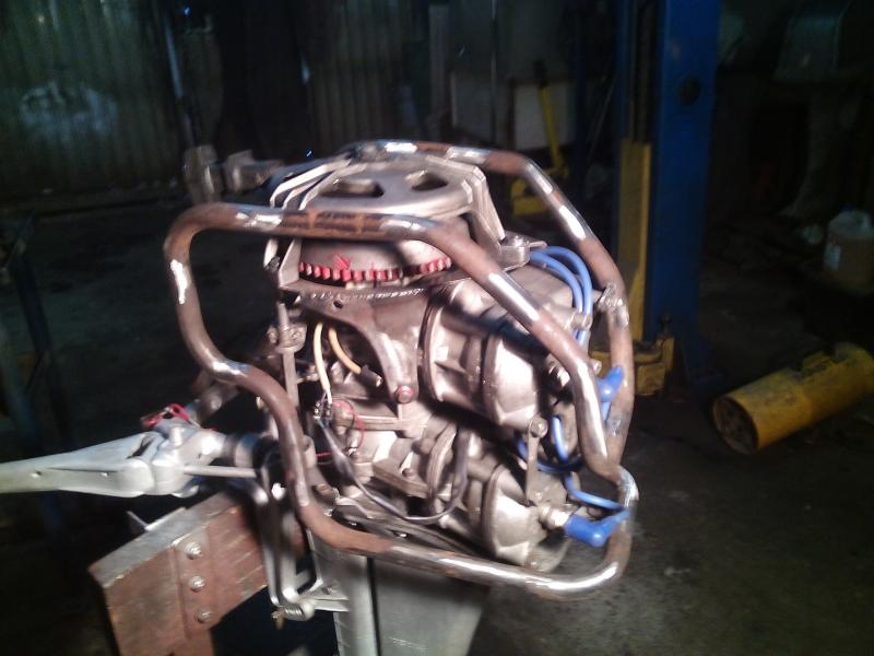

пока по колпаку думаю что дальше делать. завел мотор первый раз. нашел пару проблем . бренчит стартер и нужно синхронизировать карбюратор с зажиганием. также надо купить новый бензонасос.

Стреляет в карб - бедная смесь , т. е . надо подбирать топливные жиклёры ( их пропускную способность , весьма деликатная штука в обращении ) .
9 554
4 758
По мне так не карб надо трогать,а зажигание. Хлопки в карбе ,ранее в выхлоп ,позднее.Давно учили,но кажется так.

Возможно две причины сразу и карбюратор и зажигание .по карбюратора понятно нужно сверлить жиклер на 1.3 завтра куплю сверло.по зажиганию немнога хтрей здесь синхронизировать надо карбюратор и тягу оперижения зажигание.Все проста ход тяги должен работать сопозданием по отношению опережения.

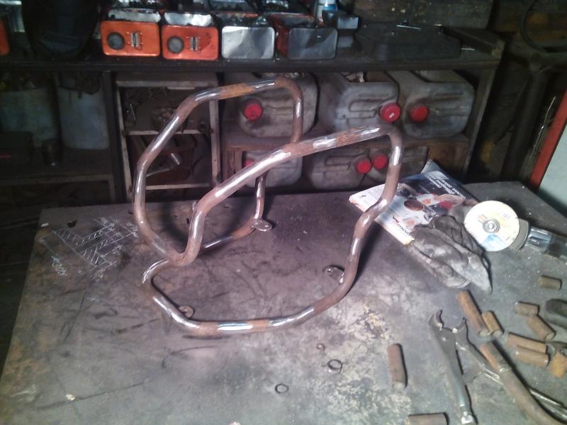

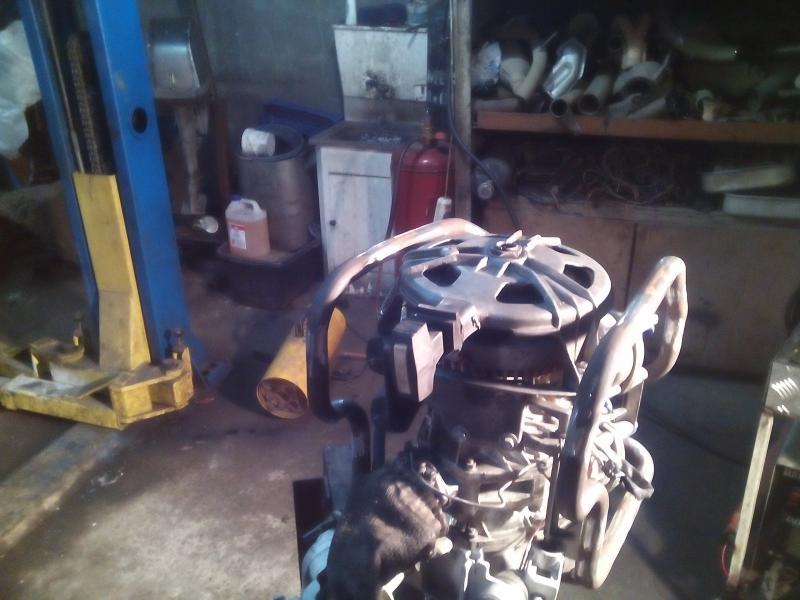

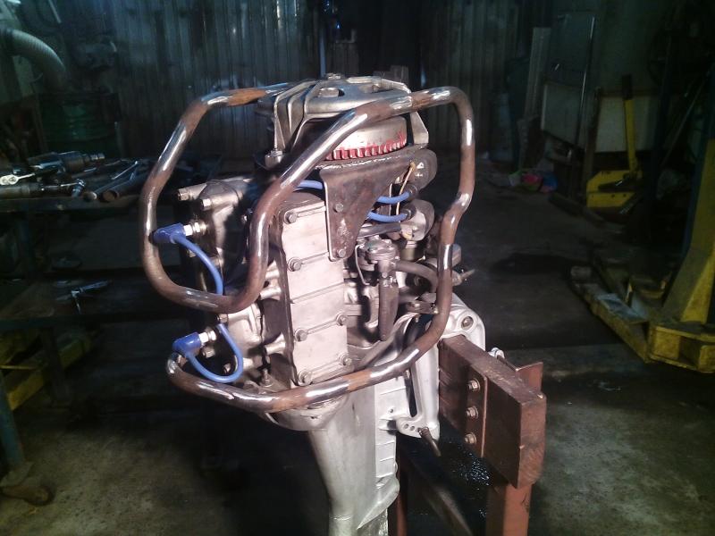

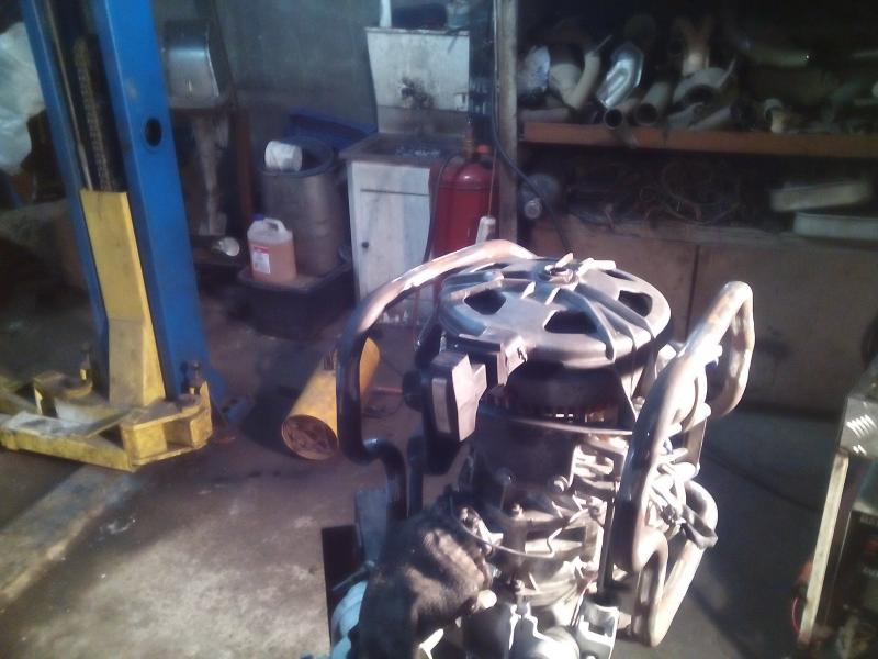

Ну вот каркас колпака вроде готов что то хочется доработать но пока не знаю что.ладно пока оставлю так. Время покажет.А пока настроить нужно мотор.
Cанич65
03.07.2015
Cеверо-Запад
Алекс
пароход
П22
Прошу прощения , про колпак . " Привет-22 " с родным колпаком весит 38 кГ ( на 10 кГ тяжелей всего , чем " Ветерок- 12" ) .
Пожалуй колпак изготовил бы из стеклопластика по пенопласту ( или фанере 3 мм толщиной ) поддон оставил бы штатный AL .
Т . е . стремился бы к минимальному весу и к плавучести колпака ( весьма актуально при штучном изготовлении ).
Удачи.

Не надо извеняться.Я вас понемаю многие думает что он будит очень тежолый.одна ко это проста каркас колпак будит зделан последним в этом моторе.
