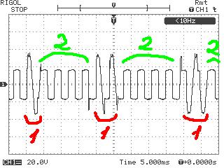

Тема мне близка так как у меня МоторСич40, у него зарядная система на 350Вт (25А ток заряда). И регулятор именно не шунтирующий с аналогичной схемой, разница только в силовых элементах и без блокировки при обнаружении перенапряжения.
Отмечу, что автор умолчал (а может я плохо читал) пару недостатков:
- с таким регулятором не будут работать тахометры типа "фарий", "кусов" и прочих, что работают от полупериода генератора. Точнее говоря, стрелка тахометра сначала начнёт дёргаться, а потом совсем упадёт, как только будет заряжен аккумулятор (по мнению регулятора). Это из-за отсутствия постоянной связи с корпусом, как в шунтирующем. Тут же если не замкнут тиристор в управляемом диодном мосте - сигнала тахометра не будет.
- менее важный момент, но всё же: когда в процессе работы зарядки отключить АКБ (скинуть клемму), защита сработает, НО в сеть попадёт как минимум 1 полупериод с генератора (никакой супресор на 18В его не зашунтирует и предохранитель не сгорит), появится в сети импульс с "неким напряжением" это может быть 20В, может 60, смотря какой генератор и нагрузка в сети. Не могу утверждать о возможном вреде такого выброса.
В остальном полностью поддерживаю применение именно такого типа зарядки аккумулятора.
Есть пару осциллограмм, как работает такой регулятор, если интересно.

Ну, тогда по-порядку:
Как тогда у народа работают? А "проблемные" тахометры становились "беспроблемными" подключением простого фильтра по переменке: диод, емкость на микрофарад и резюк на 4,7..10 кОм ему в параллель.
Танкист, интересно, каким тахом пользуется на Джонсоне? У него установлен мой ВР.
Да ладна! По вашим словам супрессор на выходе вовсе излишество.
Всё там "шунтирует". И осциллом осмотрено. И с нагрузками, и без. Он для таких целей и предназначен : гасить кратковременно, но мощно. Так что с типовым 80Вт генератором на 1 (максимум) полупериод справится. Если бы у кого-то что-то сдыхало, то я давно был бы озадачен. А так более уже более 400 (!!!) штук с супрессорами. И ни у кого АКБ не отпадывал с подключенным эхом/навигатором ни разу - не верю.
И в вашем регуляторе стоит подобная штука, только мощнее гораздо. Зачем :) ?
или делать преобразователь (который можно было бы внедрить в описанный регулятор) с выходом под тахометр.
Я об этом задумывался и решил отказаться. Возможно, пока. Это поднимет цену и усложнит конструктив. А 80% (как минимум) пользователей ездят без тахометра. А из оставшихся еще 2/3 ставят китайские с сигналом от ВВ-провода.
Они работают пока севший АКБ и при слабой зарядке. А поставь заряженный АКБ и через 5 минут на ходу стрелка "зашевелится" мягко говоря. Ниже осциллограмма на проводах генератора. зоны "1" зарядка выключена (тиристоры закрыты), зоны "2" зарядка есть, напряжение просажено до напряжения АКБ. В зонах "1" сигнала тахометра нет, от слова совсем и чем выше заряжается АКБ тем зон "2" всё меньше и меньше. Как себя поведёт тах? Ответ "продал мульён штук и никто не жаловался" - не вариант...
Про фильтрующую цепочку не понял, слышал что её ставят на шунтирующий регулятор из-за короткого импульса сигнала, чтоб растянуть хоть немного, тут так не пройдёт.
Нисколько не придераюсь к вашему решению делать подобный регулятор, я очень одобряю, просто маленький нюанс. Человек ездил - тах показывал, поставил ваш "регулятор", и тах начал плясать, что делать. Я лишь указал на причину, чтоб все понимали с чем столкнуться, на решение покупать или нет - это не влияет.
