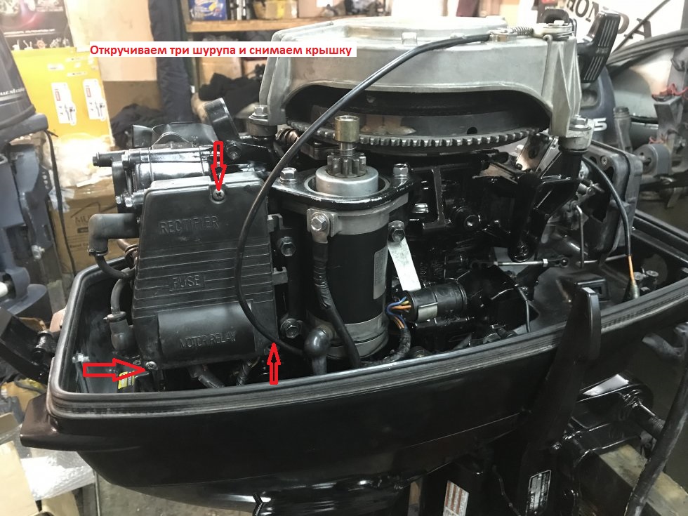

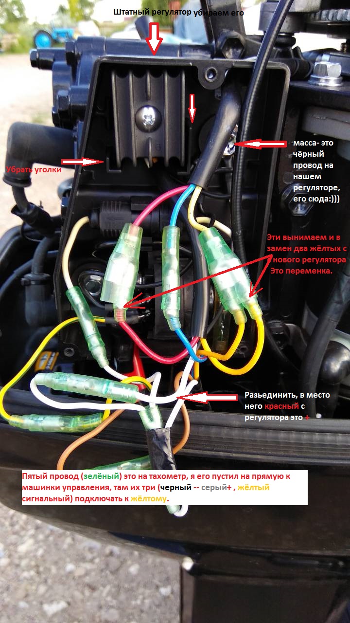

Привет ребята, мини мануал по установки выпрямителя-регулятора для лодочного мотора Suzuki, на примере DT40. А вдруг кому пригодится:)
Два нюанса, новый регулятор не лезет в штатное место, надо надломить два уголка упорных,показано на фото.
Второй это от нового регулятора перепаиваем папа на маму на
плюсовом проводе.
P.S. На DT 30 и ниже переменка с катушки это жёлтый и красный с жёлтой полосой. На DT 40 красный и жёлтый.(а так по схеме)
Все работает!!! Ураа!!!
плюсовом проводе.
Посмотреть вложение 135312Посмотреть вложение 135313Посмотреть вложение 135314
Отличный релиз!
Разреши дополню.
Из личного опыта по рекомендую, все соединение мама/папа выкинуть и провода просто спаять.
На моём мерке 50ео, из за плохого контакта в одном "мама/папа" сгорел реле регулятор. Новый стоит 17000, купил б/у за 3000, спасибо Мише VMA.
