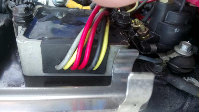

Зачем импульсному регулятору напряжения ребра если он всей своей поверхностью прижат к плите мотора? На фото отчетливо видно. Тяжеленный мотор, имеющий водяное охлаждение. Ребрышки на корпусе регулятора мотор будут дополнительно охлаждать? Как то сомнительно все это. :)
Зачем такое количество проводов? :)
Два желтых - вход переменка. Черный - масса. ДВА КРАСНЫХ? Серый?
Вот какая там конкретно схема управления стоит? Дублирование проводов (как бывает на некоторых регуляторах снегоходов) для понижения тока на контактах? Или второй плюс? Или Sens? Серый на многих что я видел идет на жгут дистанционки. Зачем - кто его знает. Надо схему смотреть. Могу предположить - тахометр. А вот как он реализован? Просто переменка с генератора или обработанный в стандарт по напряжению?
И еще смею предположить, что там используется стабилизация питания управляющих цепей.
Так что на 3 деталях ее не победить. А мощность тут не самое главное.

У меня генератор вроде бы 80 ватт.
2 жёлтых выход с гератора
1 серый на тахометр
1 чёрный масса
2 красных + на зарядку акб.

Нет, по схемам твой "гена" на 16Ампер, т.е. примерно 190 W
Красные два вместе соеденены? Т.е. звонятся между собой на КЗ когда от мотора отсоеденены?
И еще вопрос, какая марка тахометра?

Красные два также ухолят на лва красных. Сегодня посмотрю как и куда.
28 038
2 739
Ну да.
В систему электрического генератора 16А (201 Вт)

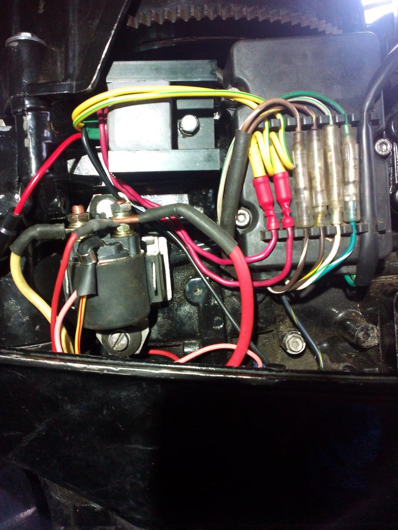

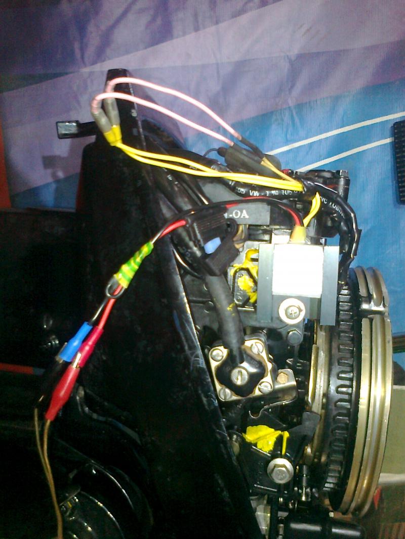

Алекс32
03.07.2016
445
159
Клинцы
фрегат 340 ф
эвинруд 10-15
вот так подключил...
блядь,фото вроде перевернул,а оно опять боком,но вроде все видно...
