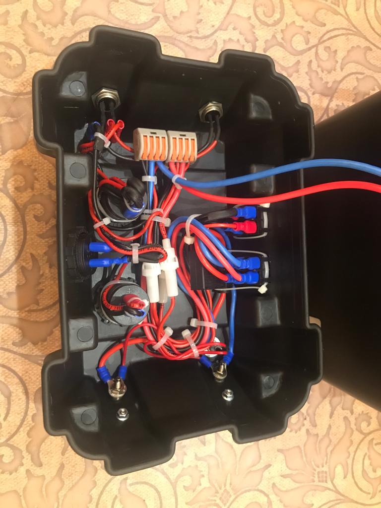

Ок. То есть ваш вердикт с приблудой всё тип-топ. Акум вроде по дате производства не "пенсионер" в боксе с апреля 25г живёт. А вот предохранители и колодки в "сундучке" присутствуют, не учёл проверю.

Кошмар в боксе! Особенно соединители - вообще не для воды, а для сухих помещений. Провода под обжимкой, а не под пайкой: скиснет, к гадалке не ходи. Предохранители на проводах в открытых колодках- то же самое.

Делал не сам, такой с Омска приехал, сезонов шесть в работе, под дождичком не купался до последнего всё было норм. Наверное пришло время залесть самому с паяльником.

Делали на отъ..сь и как можно дешевле, абсолютно не понимая, что и для чего делают. Очень показательно, как НЕ НАДО монтировать электрику в лодке.

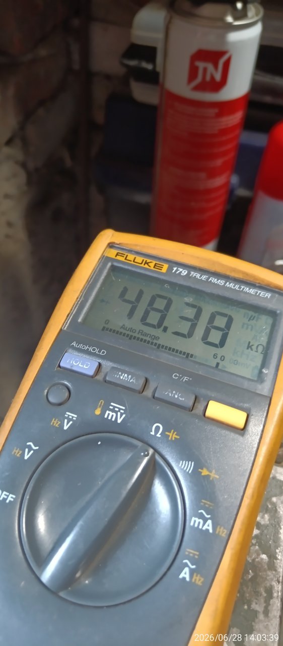

Проверка регулятора в первых постах темы. Добрый день, приблуду димонтировал и проверил по второму варианту
2). Проверка не на стенде. Тестером. Как в буржуйских мануалах  Всё это можно определить по схеме электрической принципиальной, но всё же...
Между + и - сопротивление 62кОм. Красный щуп на +, черный на -. Так как на выходе установлен конденсатор (получается, параллельно этим 62кОм), то цифровым тестером показания будут долго устаканиваться. Вот очень долго
жива приблуда?

Коротыша нет. По одному этому замеру не сказать.
