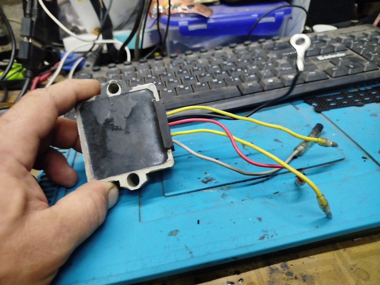

ну как бы то ни было.Если оно стоит на моторе. То на красном напряжение лодочного АКБ, однако зарядки нет.
не пойму всетаки как оно сломалось. акб не отцеплял на ходу. Единственное коротил стартер ... в щеточном узле внизу была вода. Сто процентов было КЗ т.к подгорело реле стартера и одна из обмоток у стартера повреждена в разрыве.

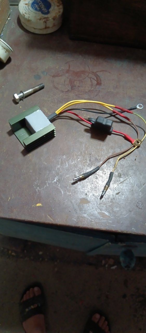

Хочу выразить благодарность Василию за быстрое изготовление и отправку приблуды. Немного пришлось дорабатывать (удленить провода для подключения генератора ). Так как установка не на "стандартный" мотор и в не стандартное место.;) Всё сделал по фен-шую, пайка термоусадка гофра. Приблуду закрепил на болт крепления стартера другого места на эвике 255см3 больше просто нет, ( на 216см3 могут быть другие варианты) там места под колпаком побольше. Штатный выпрямитель убирать не стал, просто отключил. Испытал прибуду пока только дома, всё работает. Фото видео, вдруг кому пригодится. https://rutube.ru/video/2a68772a8350f72f4158b3d29e1123d9/?r=a/

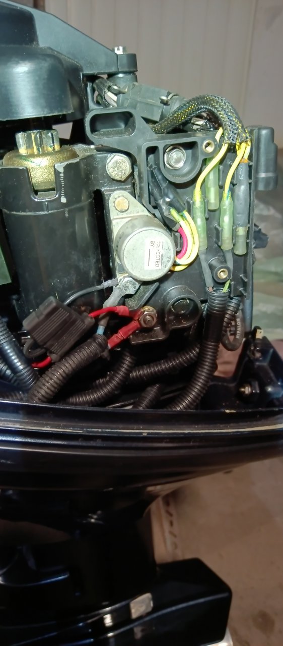

Пополнил свою коллекцию "эксклюзивов" от клиентов.
Как НЕ надо ставить регулятор:

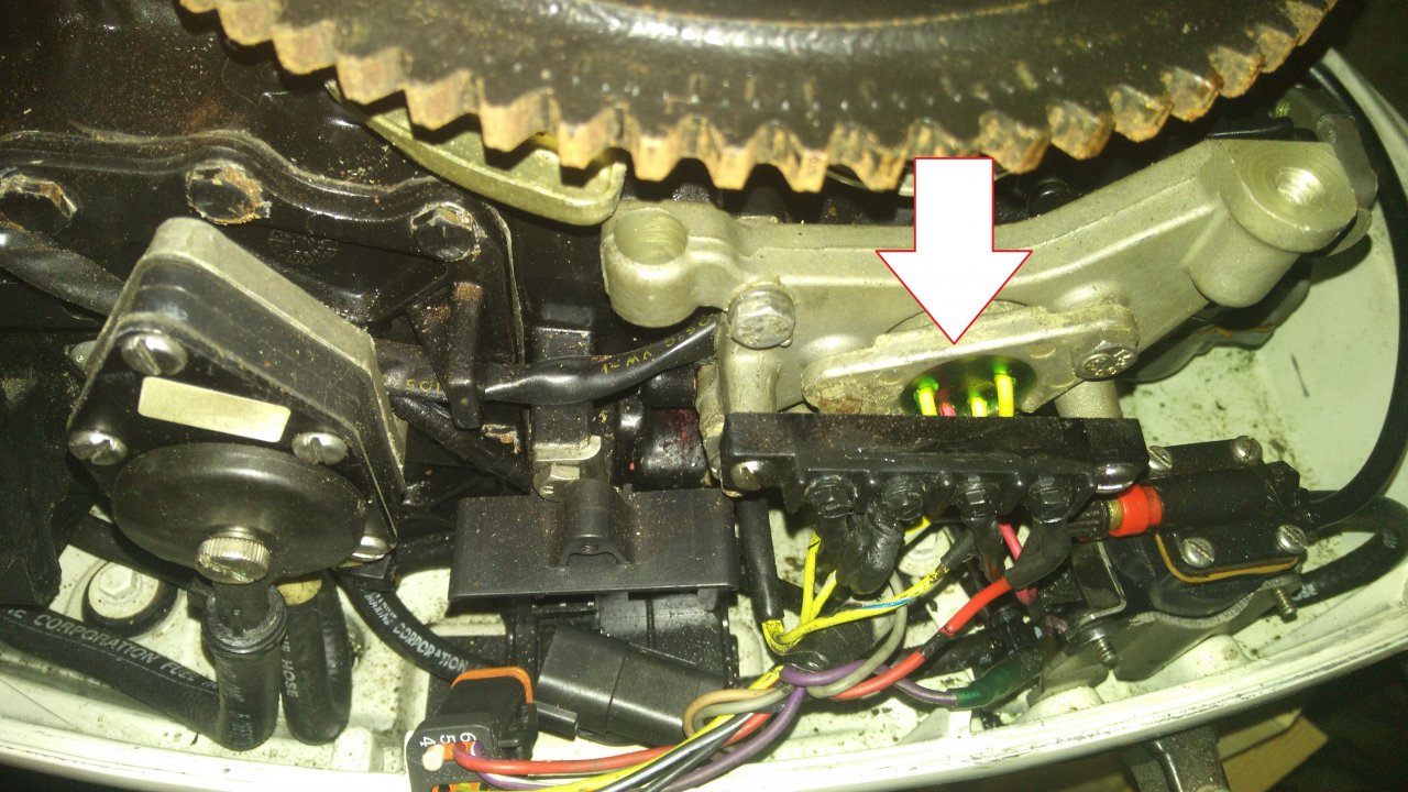

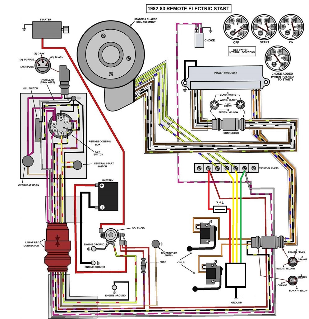

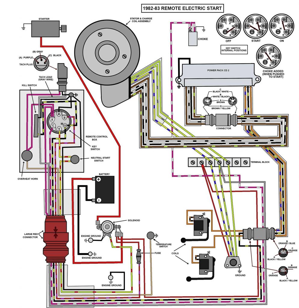

Установка регулятора на Джонсон 2т. Общий принцип на примере 25..30-ки.
Схема электрическая принципиальная:
258748
Чего тут примечательного.
  1. Три провода от генератора из-под маховика: желтый, желто-серый и желто-синий. Так-как три, то многие обладатели ошибочно думают, что у них трехфазный генератор. На самом деле стоят две последовательно соединенных катушки, а с места их соединения выведен отдельный провод (желто-синий).
  2. После генератора установлен ОБЫЧНЫЙ выпрямитель. Вот он (белая стрелка):
258749
Поэтому, повышенное напряжение на аккумуляторе вам гарантировано. Не сразу, но 100% :yes:
3. Плюсовая цепь от выпрямителя до аккумулятора НЕ ЗАЩИЩЕНА предохранителем. Поэтому, при переполюсовке аккумулятора штатный выпрямитель дохнет на ура, а если переусердствовать, то может утащить за собой катушки генератора.
Как ставится регулятор.
Измененная схема:
258750
Комментарии:
  1. Желто-синий провод НЕ ИСПОЛЬЗУЕТСЯ. 2 желтых от регулятора подключаем к желтому и желто-серому от генератора.
  2. Серый провод на тахометр переключаем на зеленый провод от регулятора. Если вы заказали регулятор без выхода на тахометр, то ОБЯЗАТЕЛЬНО отключите серый провод от генератора: если коротнете серый где-то в дистанции случайно, то регулятор сдохнет (и быстро :)).
  3. Красный - к красному. Цепь зарядки аккумулятора теперь защищена при переполюсовке предохранителем. Переполюсуете - пред сгорит, катушки целые, регулятор - тоже, Ну...если только гвоздь вместо преда не вставите.
  4. Черный - на корпус мотора.
ЗЫ: фоткофф (где поставить по месту) нету, кроме как от Танкиста в начале темы (у него мотор побольше немного, раза в два). Если пришлёт кто, то добавлю с благодарностью.
Измененная схема:
Комментарии:

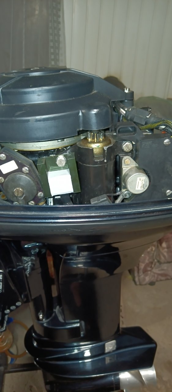

О как, а я на жёлтый и жёлто-синий посадил, на воде не тестил, ( но разок в огороде в "наушниках" заводил, всё работало) но надо переделать. Спасибо
