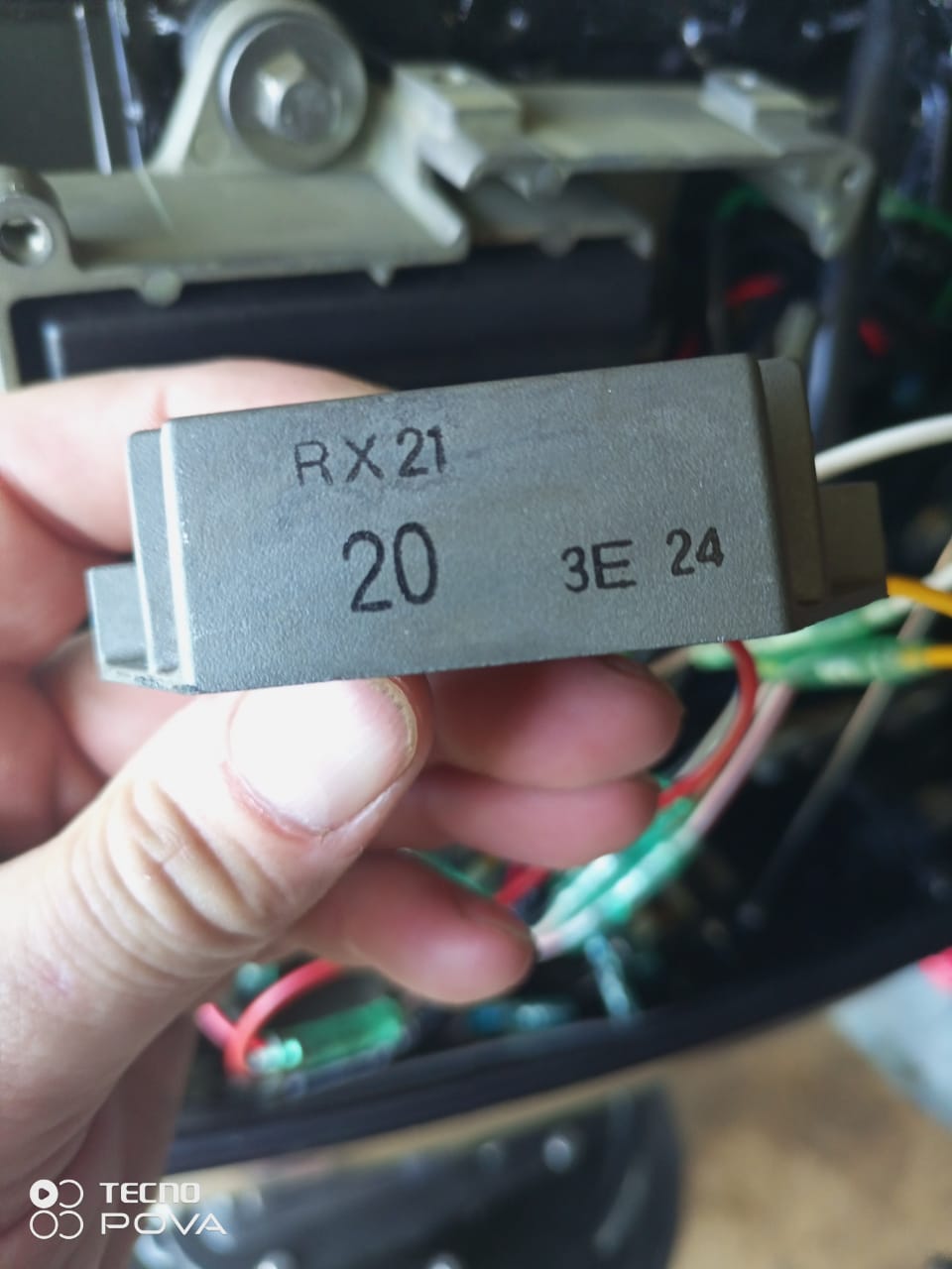

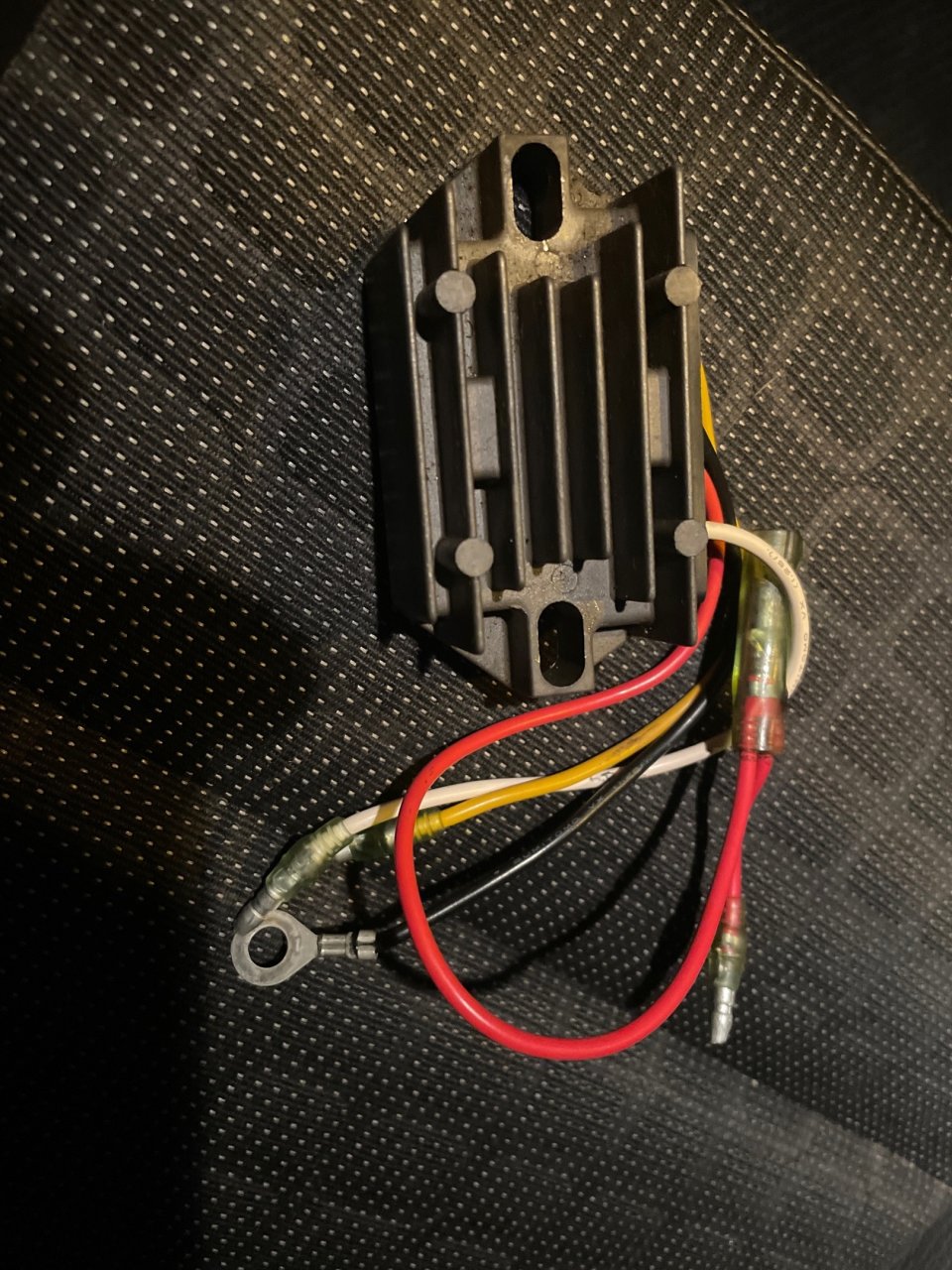

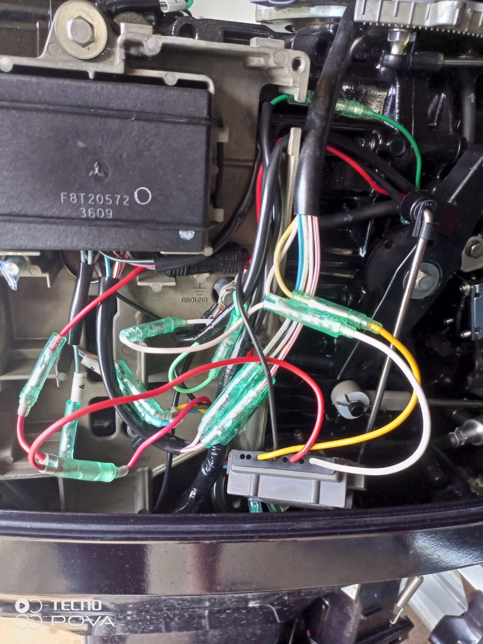

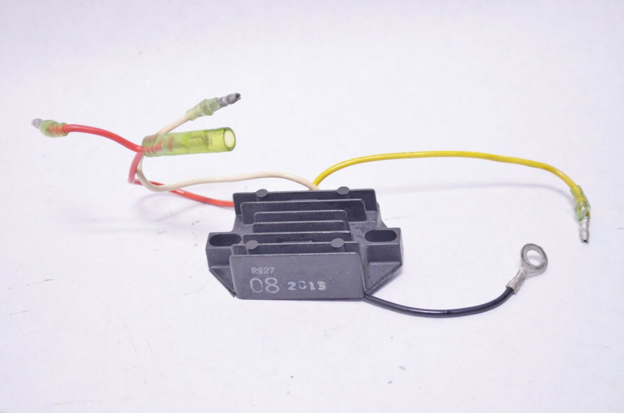

Давно хотел написать постик, как-то руки не доходили.
На свежих Меркури/Тохацу - 50 2т. япохи стали ставить обычный выпрямитель вместо нормального регулятора. Ну как свежих...на 2013 г. уже такой.
Вот такой:
260721260722260723260724
Его эксплуатация на моторе сопряжена со всеми "прелестями" нерегулируемого напряжения: кипение АКБ, издыхание гаджетов, "зависание" тахометра.
Чего делать:
Менять :yes: на полноценный регулятор. Можно и мой :oops:

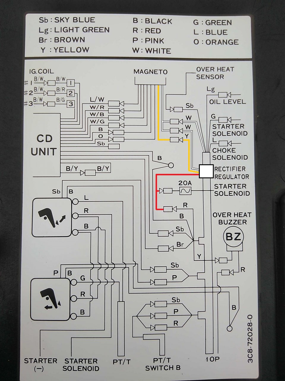

И схемы:
штатное
260725

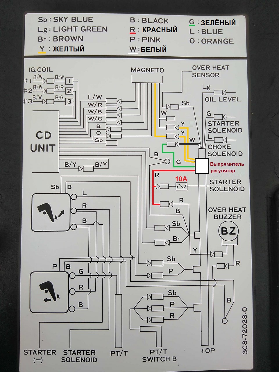

замена на регулятор
260726
Не смотрите, что на штатной написано RECTIFIER REGULATOR. Вруть, японосыны )))
UPD 06.08.2025. Докупил белых проводов 1,5 кв.мм. Так что будет соответствие по цветовой дифференциации проводов от генератора))) На тахометр как и прежде: зелёный. Схему лень перерисовывать)
