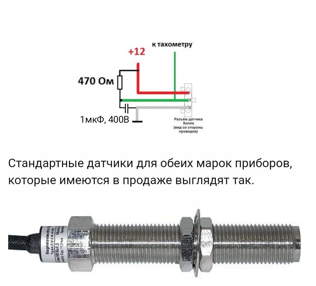

Мой тиристорный нешунтирующий работает с лифером. А вот тахометр что-то непонятное показывает. Уже и до выпрямителя подключал и после
Во - первых. Свой лифер вы когда-то спАлите рано или поздно от тиристорного регулятора. Ну, или жизнь сократите существенно.
Во - вторых. Про тахометр процитирую сам себя: "тахометры, берущие сигнал с генераторной катушки, НЕ "дружат" с регуляторами". Поэтому встраиваю "формирователь импульсов для стационарного тахометра".
А вот тахометр что-то непонятное показывает. Уже и до выпрямителя подключал...
Ещё и регулятор спАлите, если постараться.

Ещё:
"... не хотите формирователь, ставьте источник тахосигнала: датчик Холла, например. Соответствующая тема: https://forum.motorka.org/threads/11639"
Это и есть датчик холла? А как его подключать? Там 3 провода, красный, зелёный, серый , а на выпрямителе у меня два на ~вход и два на выход +/-

Читайте, ну всё же разжевано. Почему и как. И как подключить.

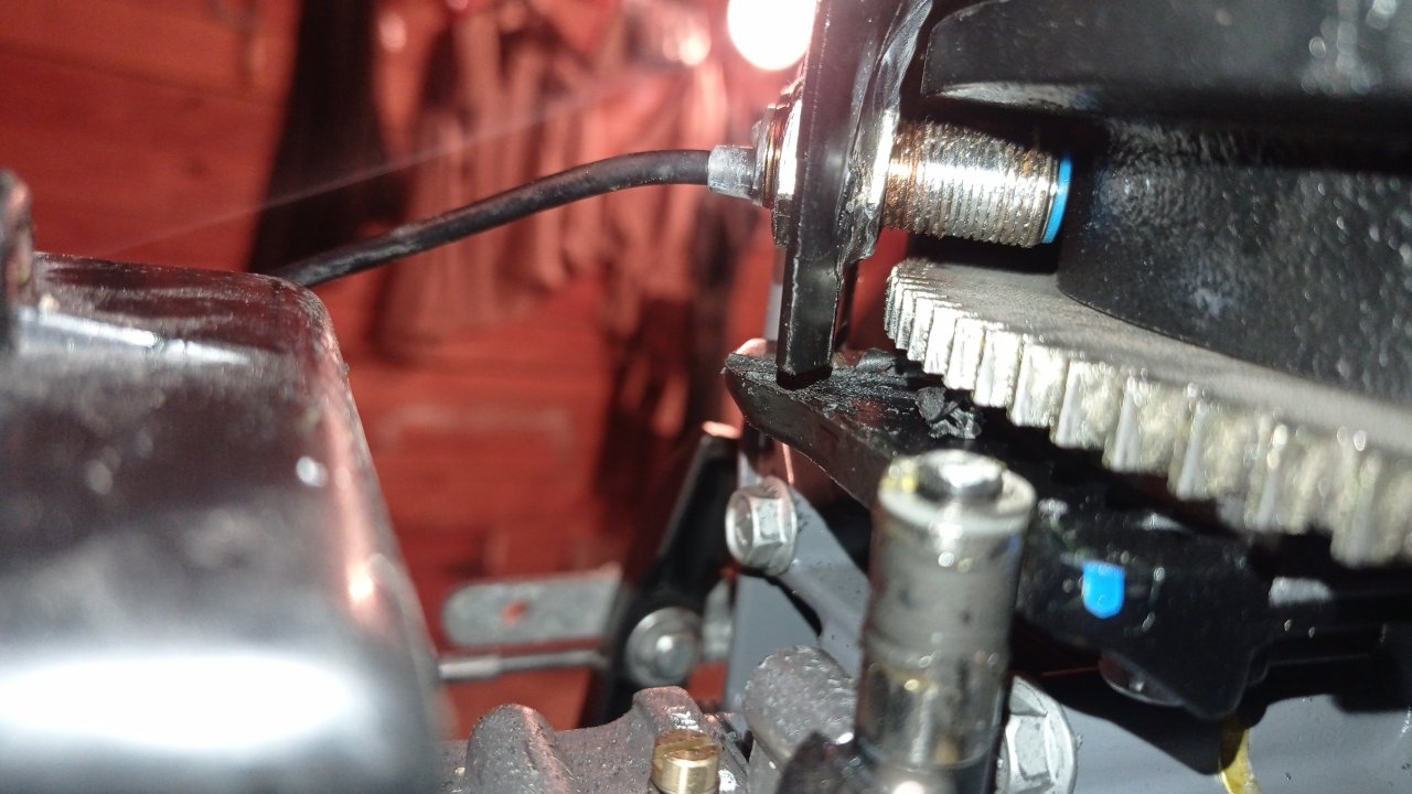

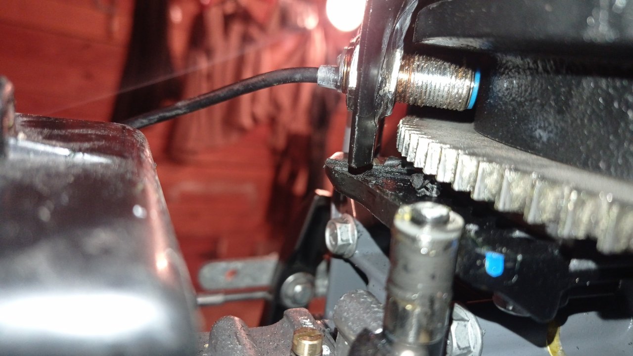

Так поставил датчик холла. Ближе всего к магнитам. Правильно? В выходные запущу в бочке, проверю

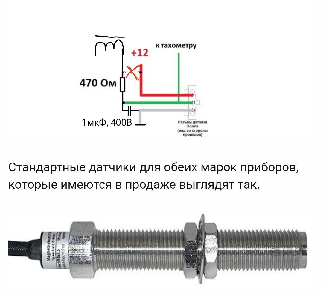

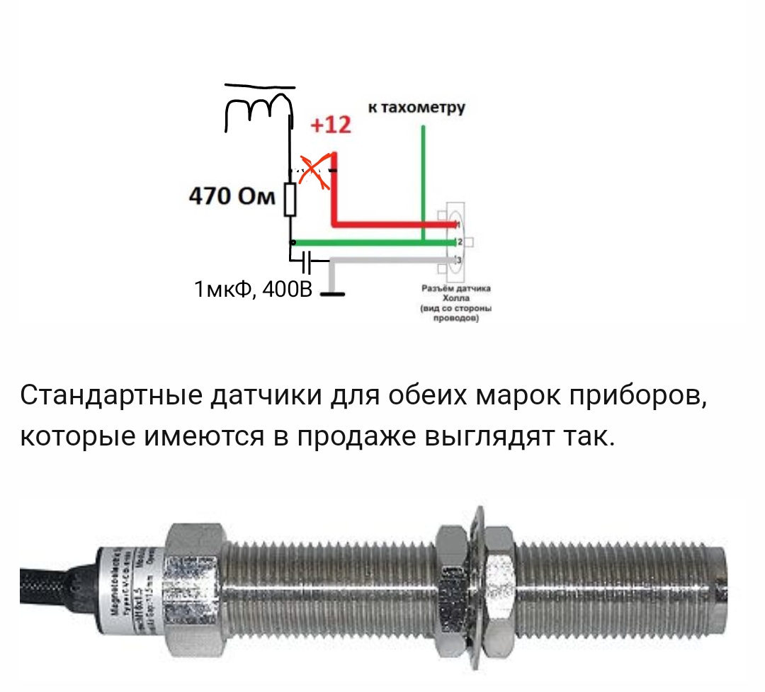

Опять оживлю тему, не льстя себе.
Тахометр заработал по схеме Танкиста. Датчик Холла с Али за 160 р и резистор на 400 Ом (на 470 не было, запараллелил 3 по 1200).
Всё-таки не совсем по схеме Танкиста. Оказывается перепутал я и подтянул сигнальный выход датчика Холла (сигнальный вход тахометра) через резистор не к выходу РР, а ко входу РР, т.е. к выходу генератора

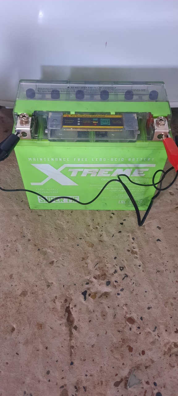

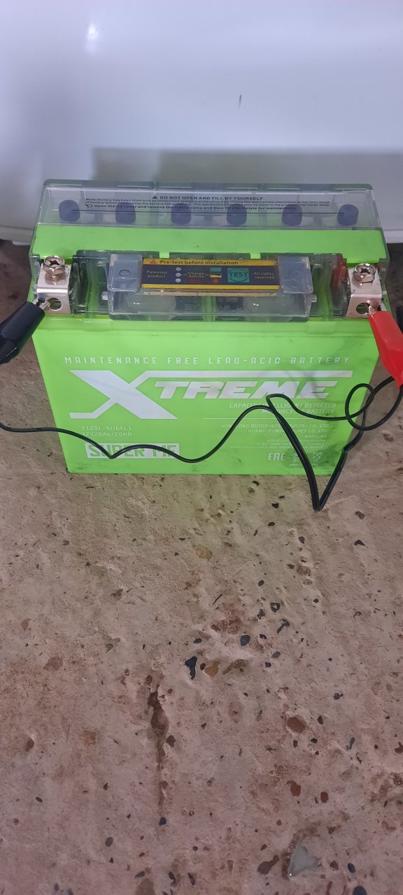

Добрый день. Скажите аккумулятор со снегохода эта приблуда будет заряжать? И какой номинал предохранителя поставить?

Ладно, тогда автомобильный 70 Ач? Мотор тохатсу мфс 30б, если что!
У Вас генератор будет всегда его заряжать и в конце концов "отъдет", либо "гена", либо регулятор напряжения, т.к. "гена" выдаёт небольшой ток зарядки. Поставьте АКБ до 40 Ач лучше.
))) так, чего-то я напутал...нельзя столько отдыхать.
Будет. Да хоть 1000, просто медленно.
Исправил выше пост.

Я собственно то к чему. Есть авто аккумулятор 70Ач и со снегохода. Что бы со снежика аккумулятор без дела не стоял, решил на лодку поставить!

Короче акум со снегохода 18Ач будет работать с приблудой!?
Да. Сами так 3 сезона отъездили. Мотор такой же.
Хотите возить лишний вес - дело хозяйское.
