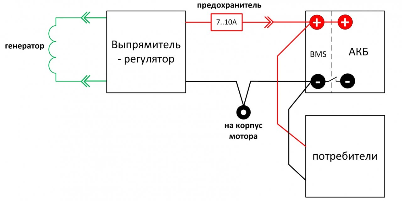

Добрый день, Василий!
Почитал, посмотрел, послушал.
У меня Mercury ME 15MH 294куб.
Есть два акб лифер по 10А, только для эхолота,
один использую, другой на подмену.
Хотел чтоб один из них подзаряжался, чтоб не таскать их каждый раз перед рыбалкой (знаю что они не тяжелые и мне не сложно),
но как я понял Ваша приблуда с лиферами не дружит, или я ошибаюсь?
:snimau shlyapu:
Не дружит. Из того, что дружит - шунтирующий регулятор. Под заказ.

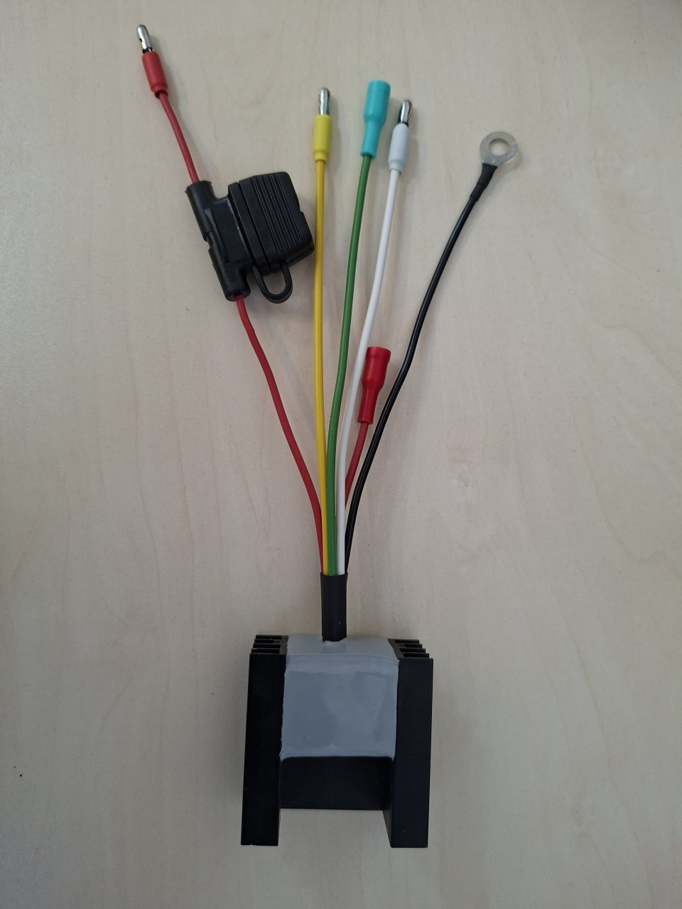

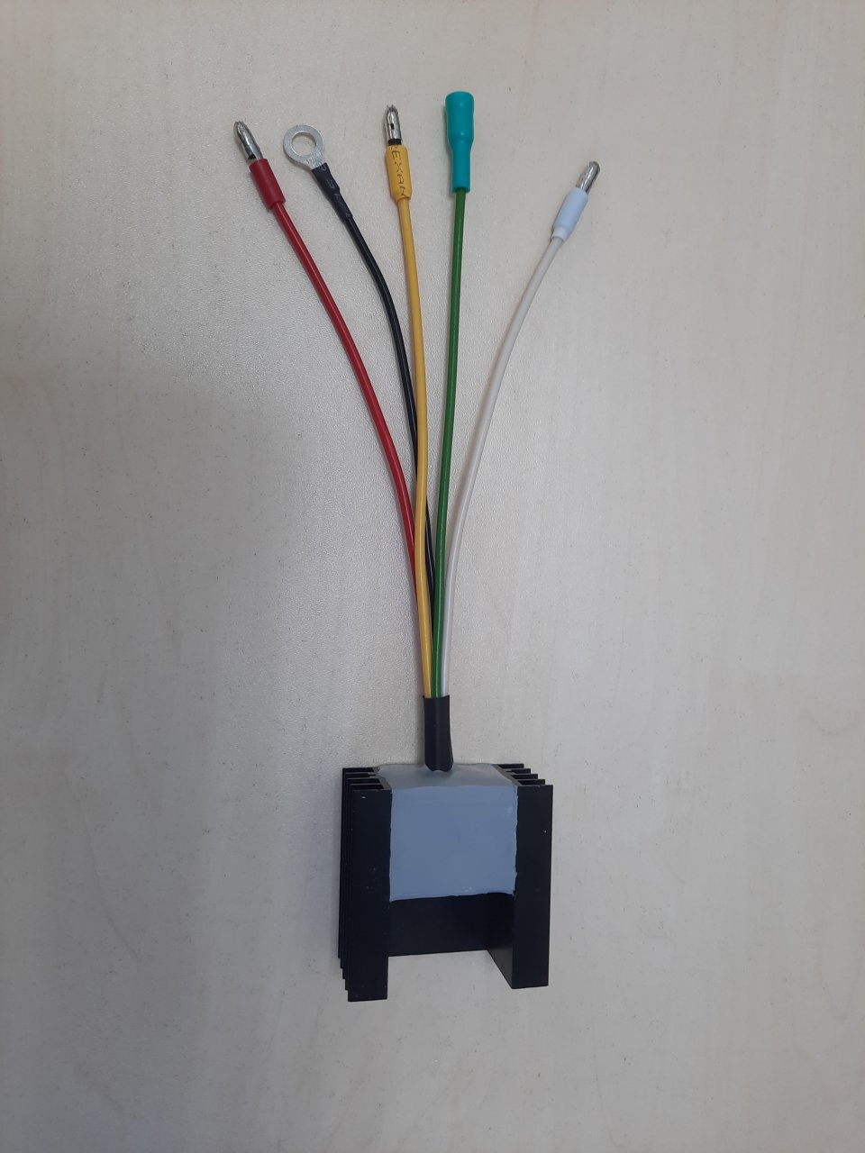

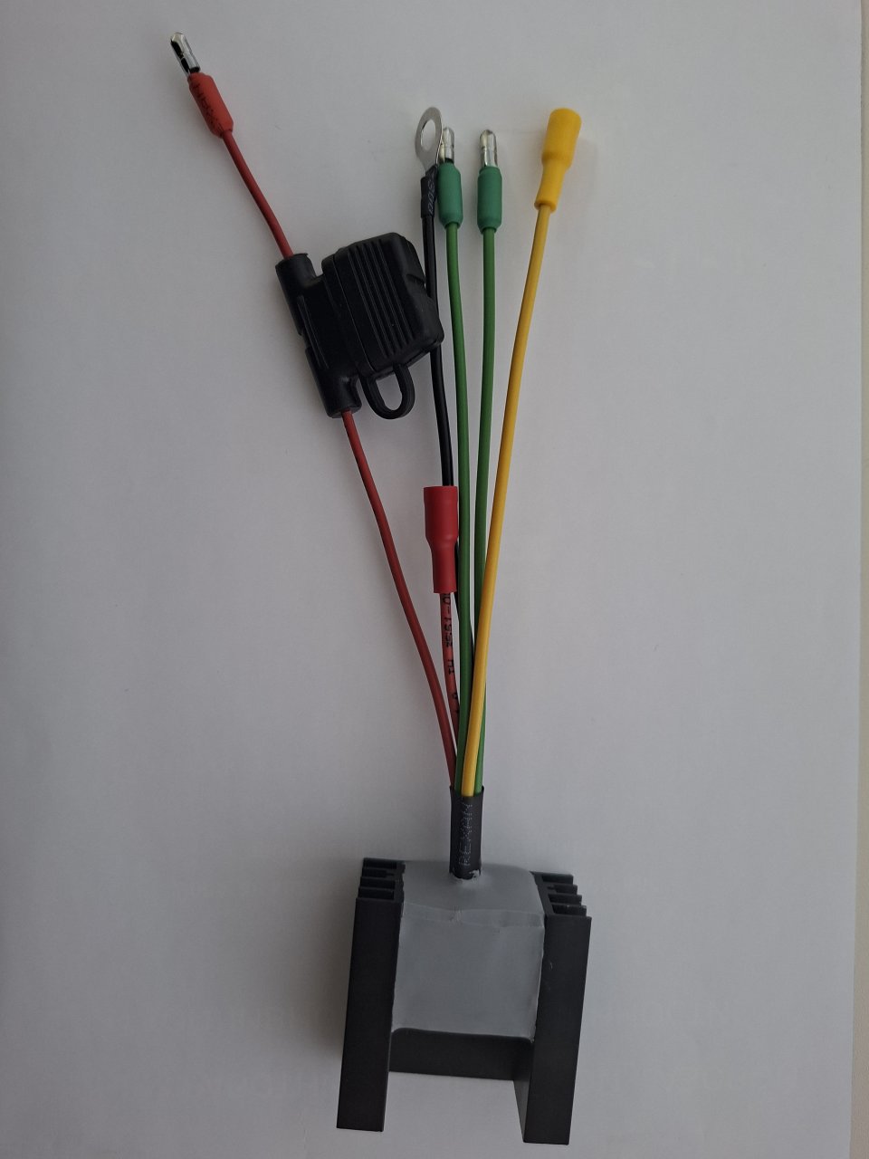

Зима, водомоторник спит))). Есть некое свободное время. Поэтому, перед самым новым годом заваял и испытал на стенде регулятор по оригинальной схеме Меркури/Тохацу 40/50 2т. (ну почти оригинальной, не могу же просто "в лоб" запилить, надо маленько улучшить))). Такой же ставится на Ямаху - 25 4т и Меркури - 60 4т. Это некий шаг в освоении 4т. моторов.
Смог запихать схему в мой корпус, так что визуально отличий не будет от того, что делаю. По сезону жидкой воды поставлю на "гидроиспытания".
Есть возможность (и желание хозяев моторов) испытать на 4т. китайце 9,9(20) и Тохацу - Ф20. Есть ещё Сузуки Ф9,9..20 с ручным запуском (штатного регулятора нет), но хозяин пылинки сдувает с мотора - и хочется, и колется)))

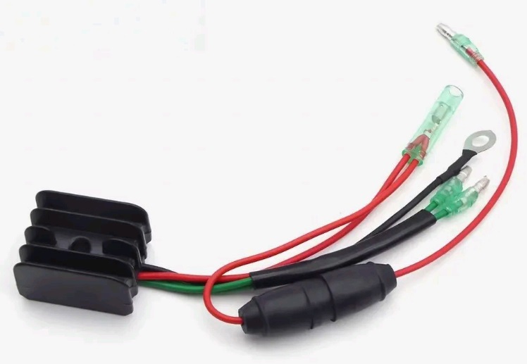

Схема "нашпиёнена" вот с такого регулятора:

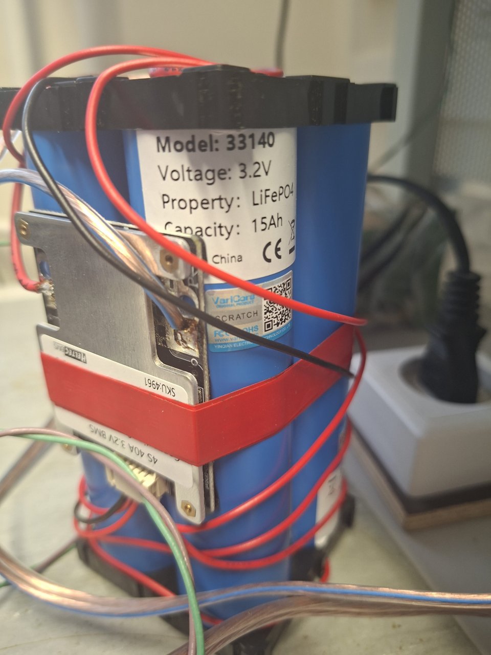

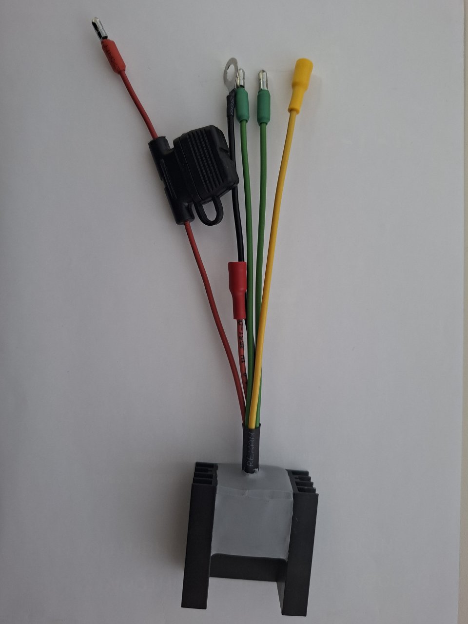

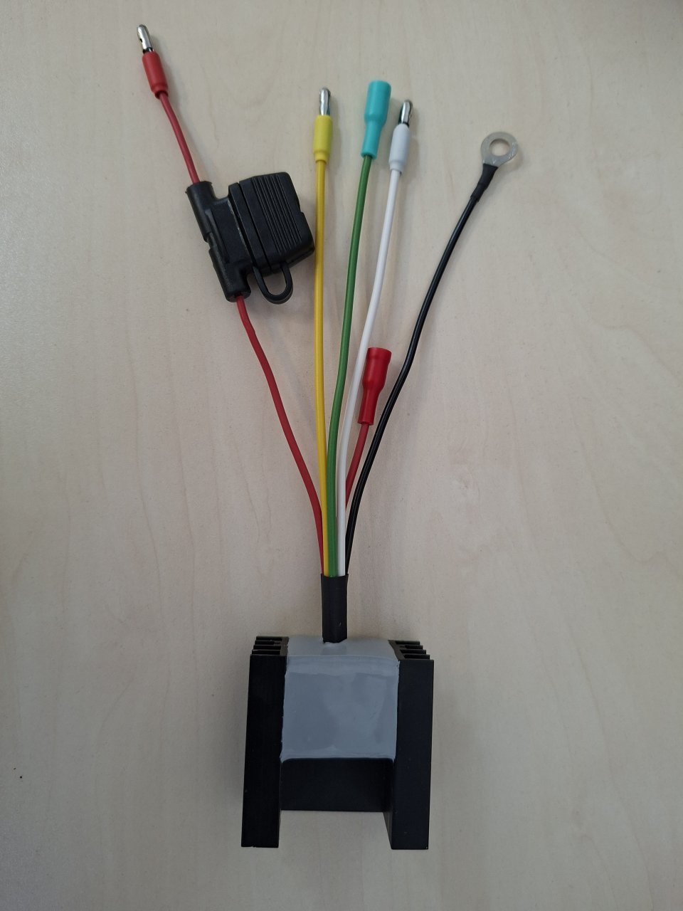

Кажись, я "научился" заряжать литий нешунтирующим тиристорным регулятором...случайно))) На стенде работает. Аккум: лифер 15ач, БМС. Ничего не отключается. По сравнению со свинцом, оооочень интересно себя ведёт регулятор.
Чего сделал: заменил триггерную защиту (тиристор) на "мягкую" и самовосстанавливающуюся (транзистор), немного арифметики и маленько экспериментов. Всё)))
UPD. Регулятор, который "нашпиёнил" (см. чуть выше), тоже "дружит" с литием. Хотя и ведёт себя чуть иначе.
UPD2. Господа!!! Это макетная разработка! Не факт, что будет работать прям сразу! Продавать ДО испытаний на моторах ничего не буду!!! Я понимаю, что литий нынче популярен. Ждите.

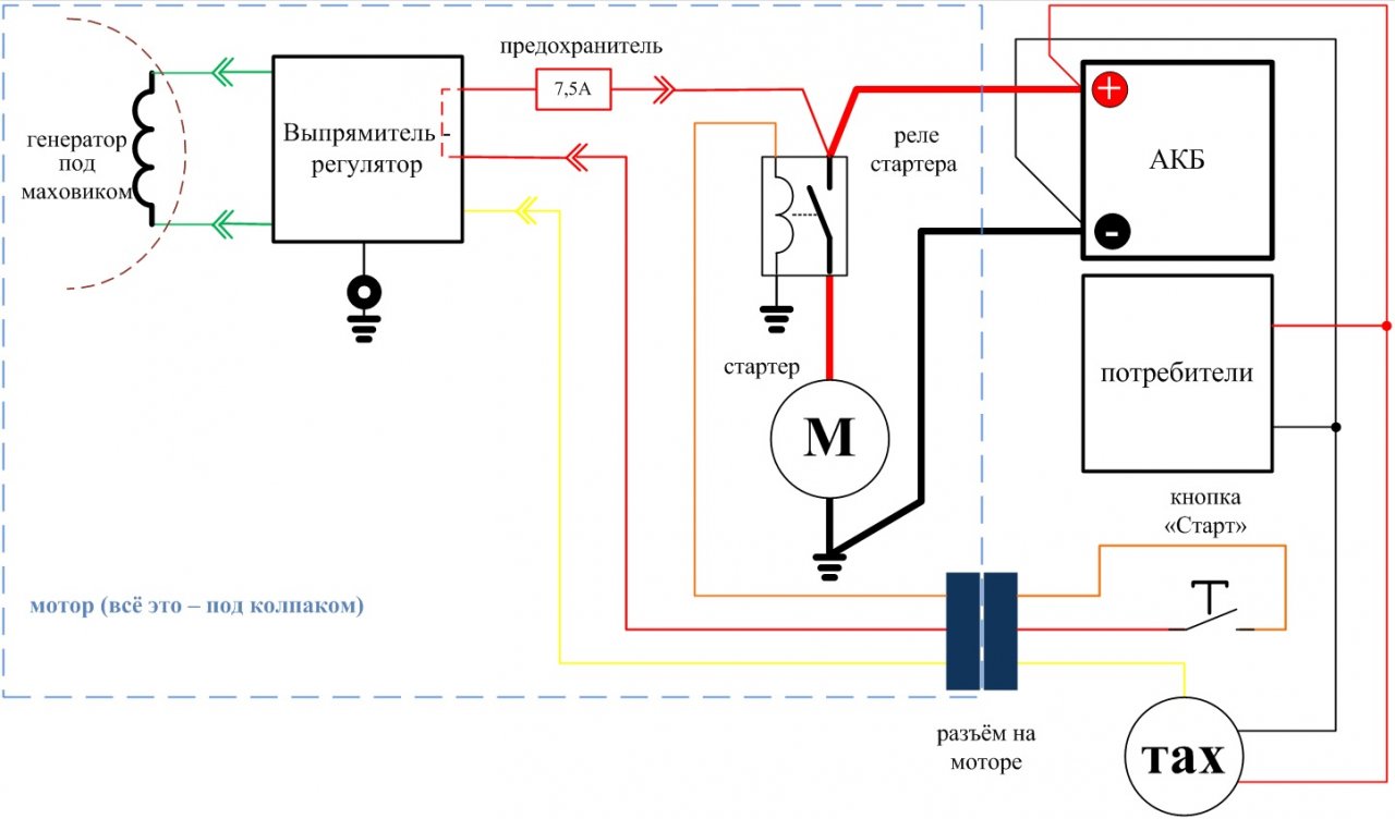

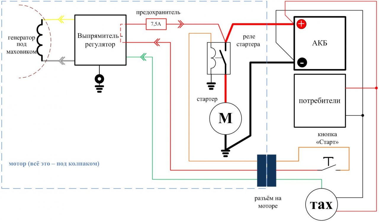

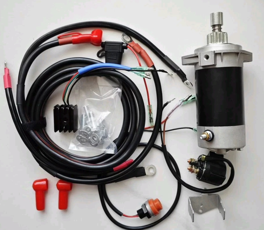

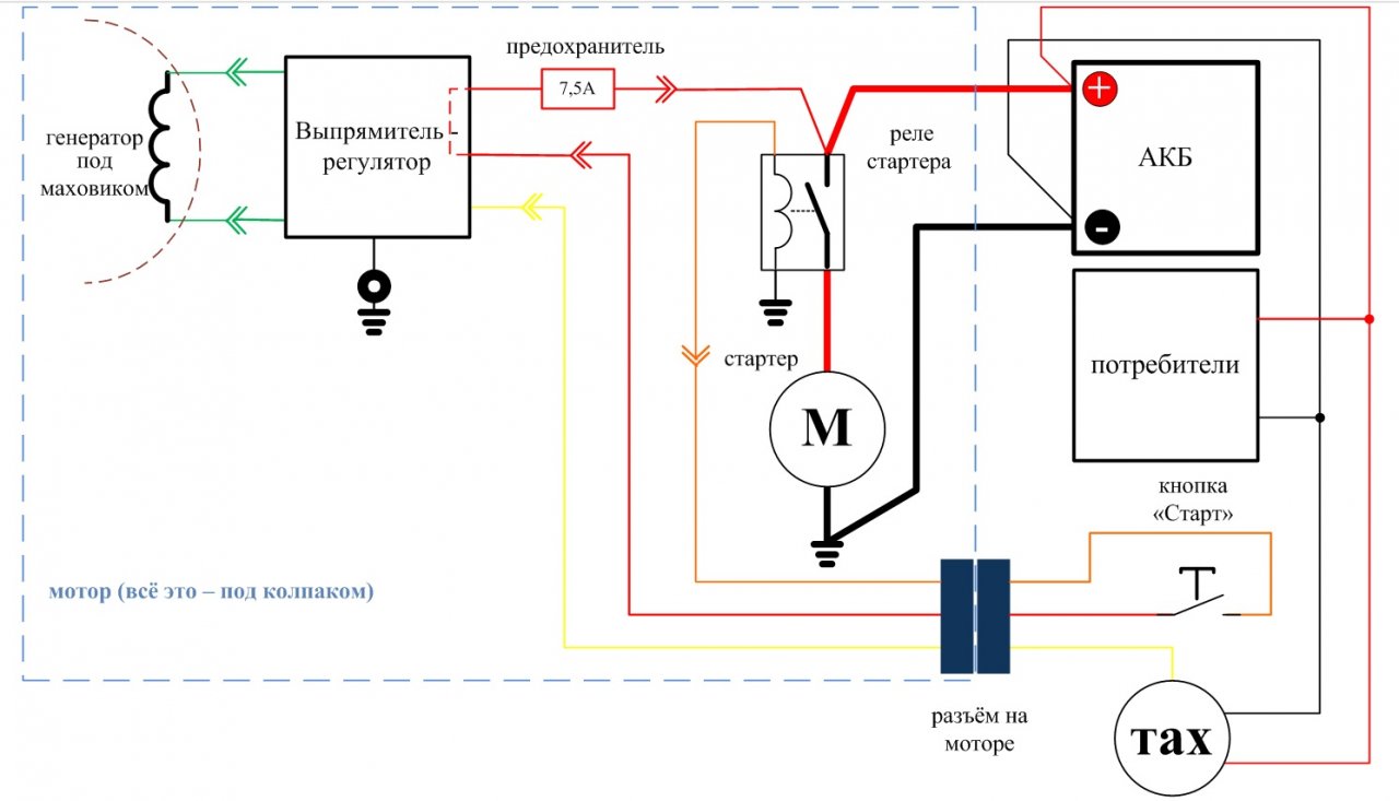

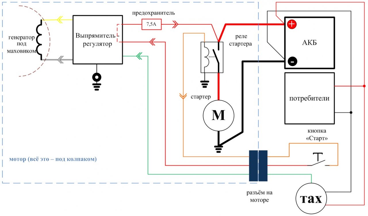

Пост о подключении "электрохозяйства" при установке электростартера.
На сегодня стало популярным "дистанцировать" румпельные моторы, а одной из составляющих этого процесса является установка электрозапуска.
Наши друзья из Поднебесной продают занедорого (за что им респект) комплекты электрозапуска для всяких-разных моторов
