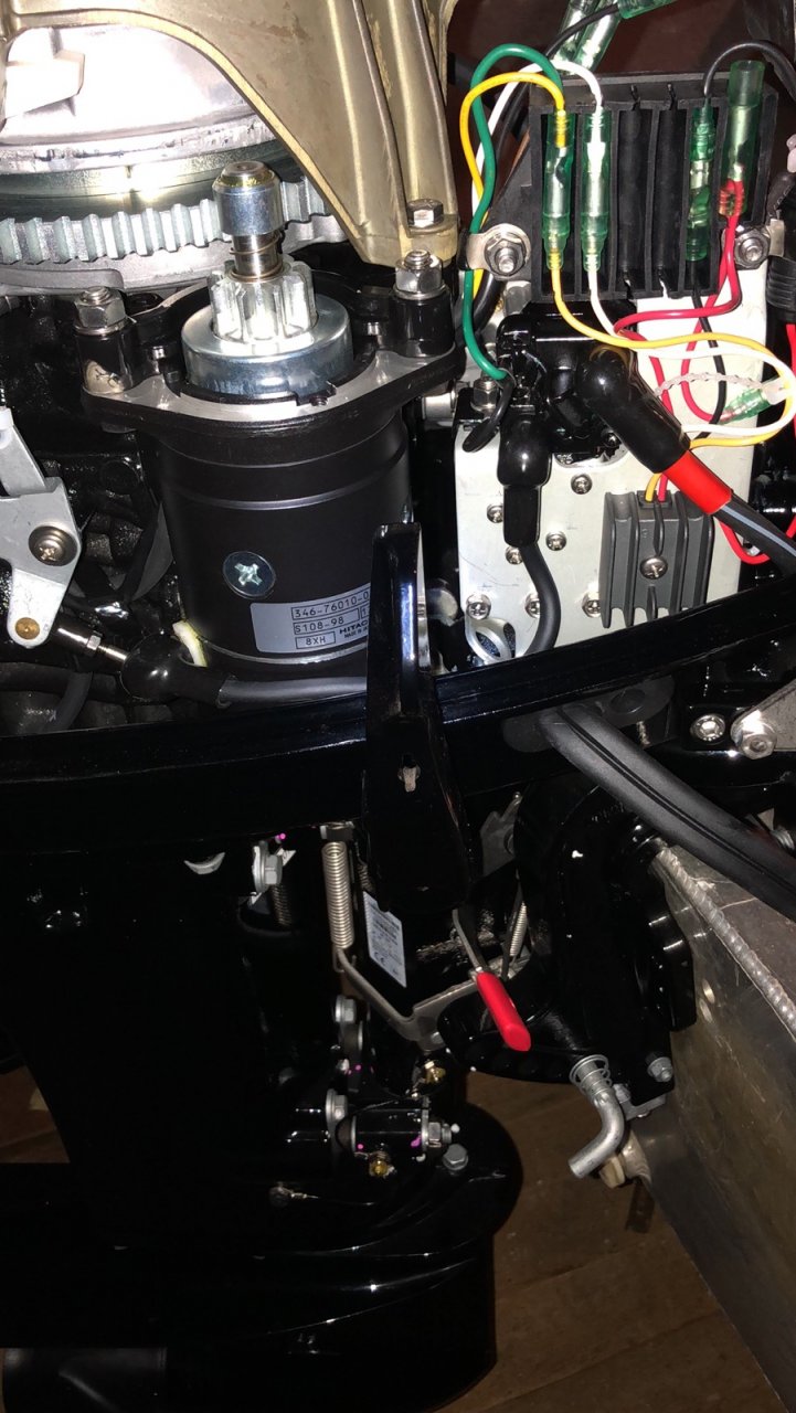

Доброго времени суток, есть ли у кого пример установки "Приблуды" от Василия на Мерка-Тоху 30 2Т.
Mercury ME 30 E (дистанционный).
3 907
Куда тут ее мастырить?
Читаем/смотрим, первое сообщение. https://forum.motorka.org/threads/10362/post-280493

Надо прилепить картинку как это будет на моторе выглядеть и это будет залог успеха текстовой попытки описания:D
Есть фото примера установки на старый мерк здесь в этой теме.
У меня другое расположение (не как на том фото)
Так же прикручена приблуда Василия прямо у маховика!
Может так задумано?! Ведь есть место где стоит штатный регулятор. Можно ли туда?

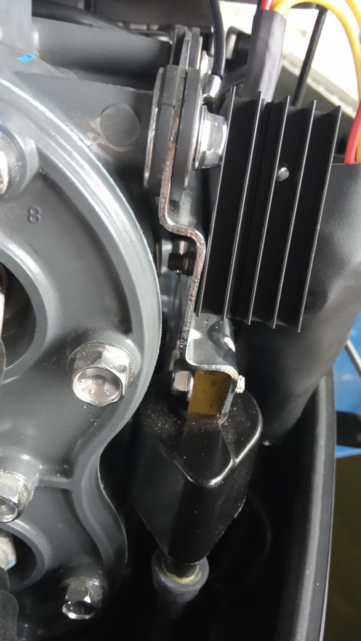

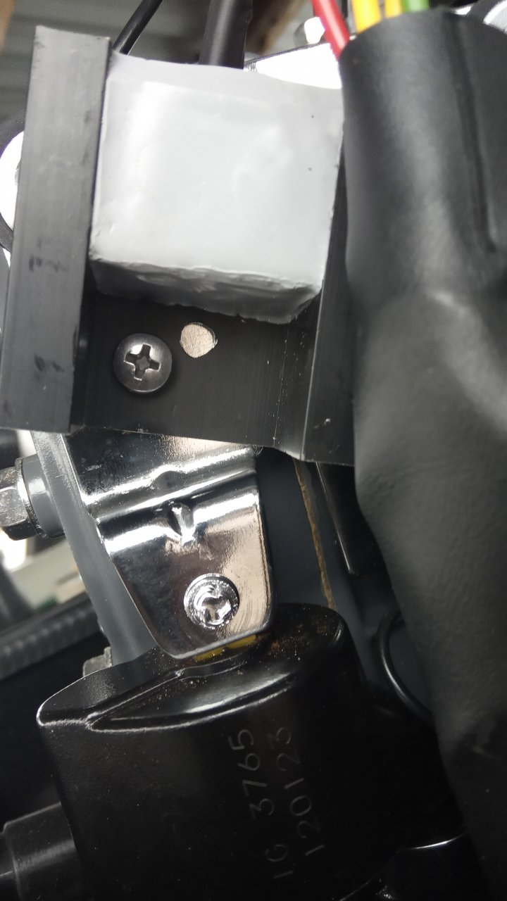

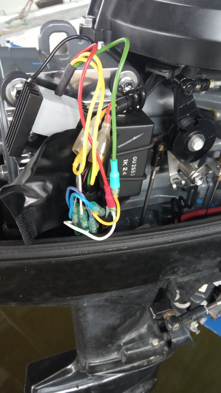

Как тут просили в теме-фото соединения проводов на Сузуки дт 30 с тахометром. Отверстие в радиаторе сверлить немного сбоку, чтобы можно было наклонить вперёд, иначе провода упираются в колпак. Сначала просверлил по центру-не встал. Болт нужен короткий, так как родной проходит через весь выпрямитель, а при установке такого упирается в блок.
Я просто, на родной болт гайку навернул и не парился.
Огромное спасибо всё наглядно и понятно!!!
Один умный человек сказал: лучше один раз увидеть, чем много раз услышать!»
Так чего обсуждать мой вопрос,? Есть фото сбросьте, нет - значит придётся самому вертеть
Штатный регулятор снимаешь и на его место впритык вписывается приблуда, можно вертикально, можно под наклоном, по другому поставить места там нет. Я мин 15-ть его по разному прикладывал, по итогу поставил вертикально, главное дырку правильно разметить, т.к. получается сильно по месту, далее прибрать провода что бы не тряслись и не терлись, и все. Фоток нет, если случиться попасть в гараж и не забуду сфоткать, то закину сюда, возможно только не скоро.
