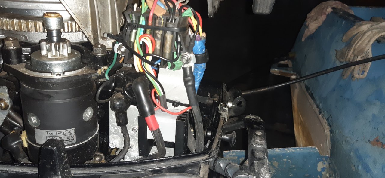

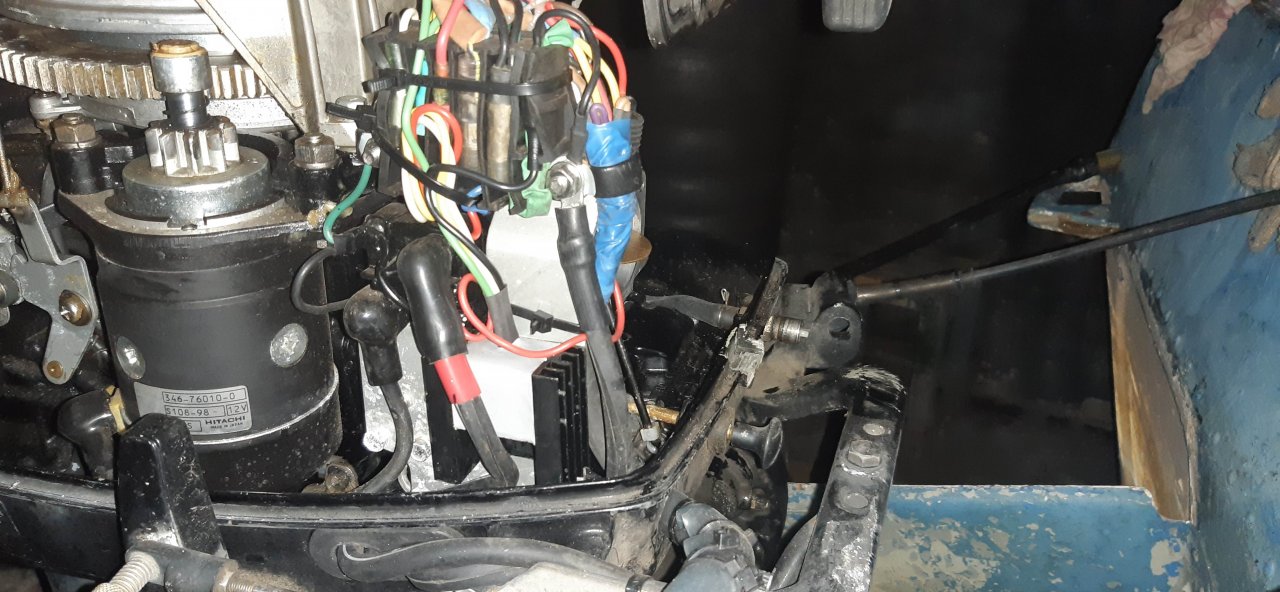

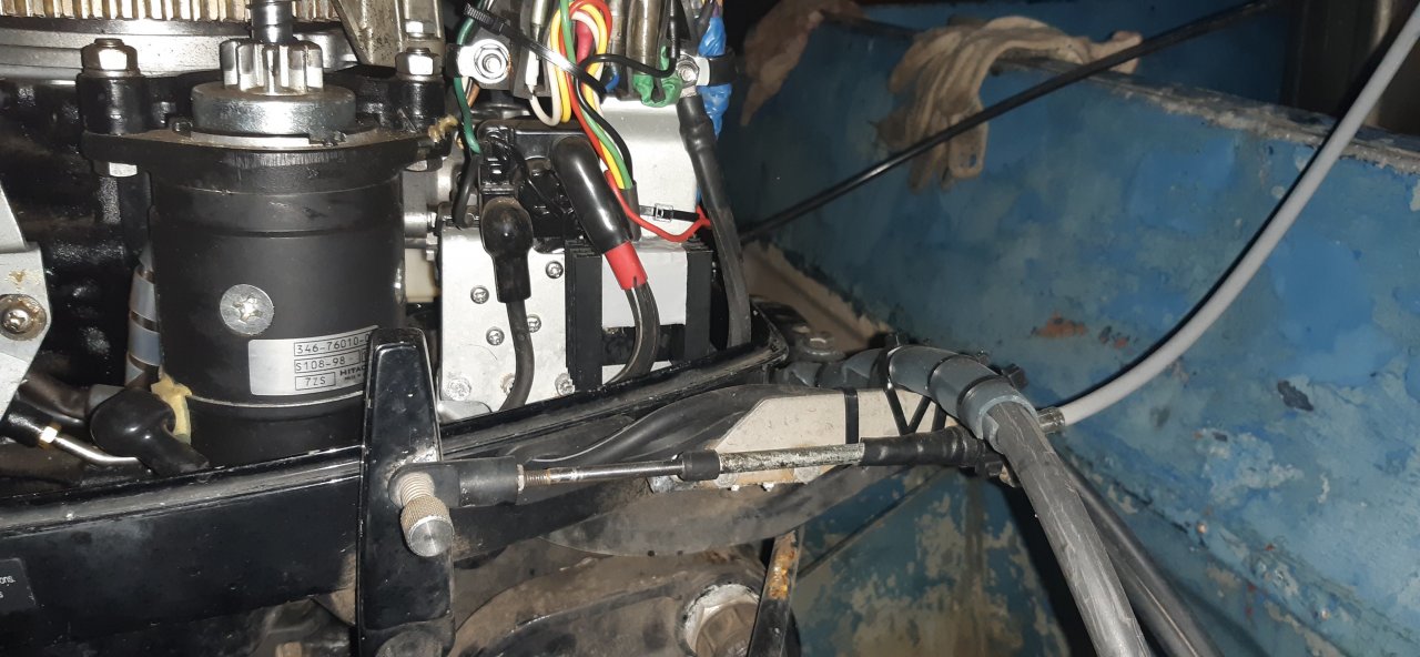

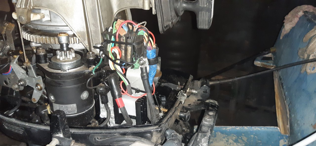

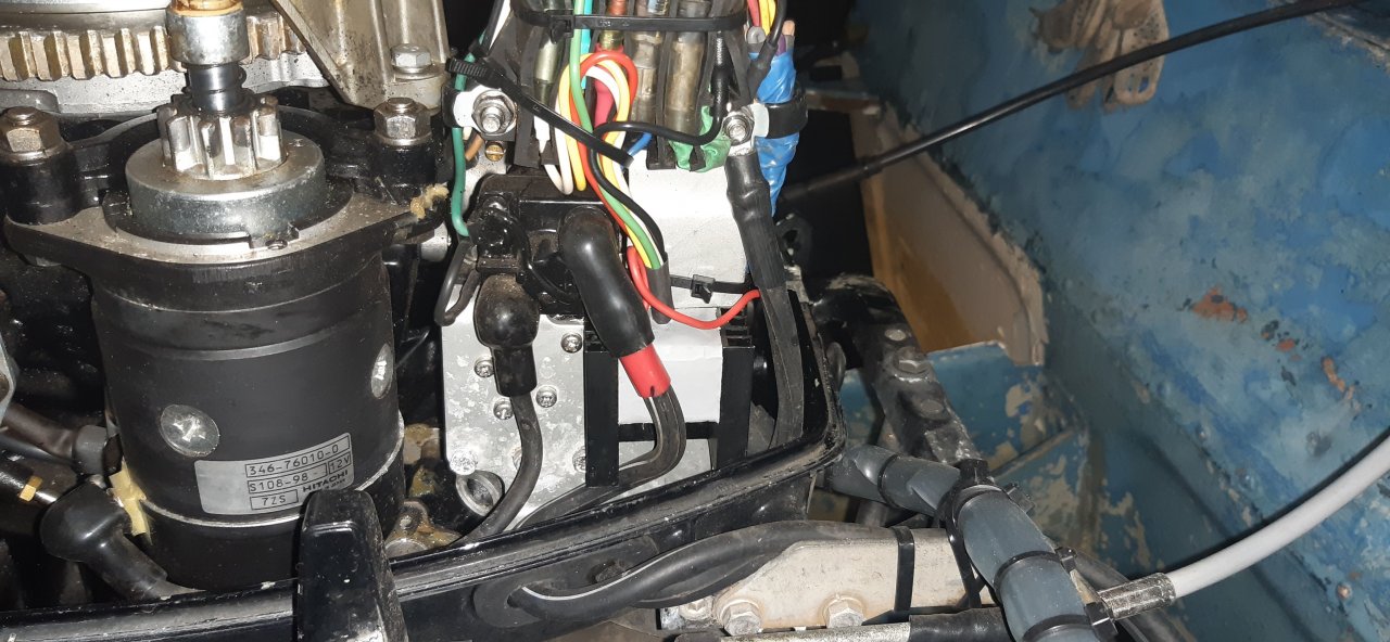

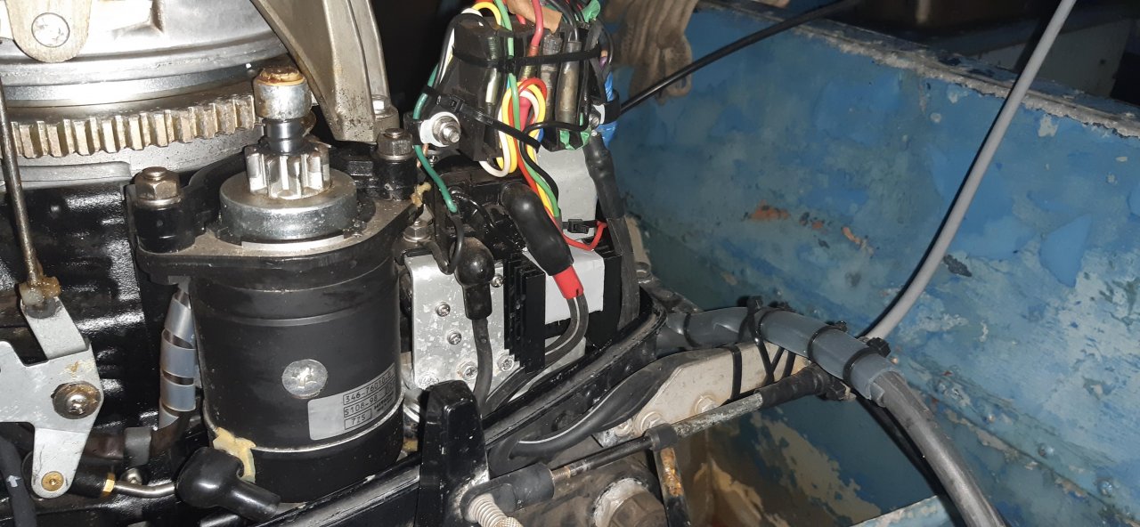

Меркури 30
Штатный регулятор снимаешь и на его место впритык вписывается приблуда, можно вертикально, можно под наклоном, по другому поставить места там нет. Я мин 15-ть его по разному прикладывал, по итогу поставил вертикально, главное дырку правильно разметить, т.к. получается сильно по месту, далее прибрать провода что бы не тряслись и не терлись, и все. Фоток нет, если случиться попасть в гараж и не забуду сфоткать, то закину сюда, возможно только не скоро.
Было спутье, попал в гараж, вот фото всем нуждающимся в понимании как встает приблуда на тохо-мерка 30МЕ.
