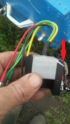

Короче при установке "приблуды" пришлось её чуть-чуть точнуть напильником.
187347
У меня она не помещалась и упиралась в корпус.
Не знаю, может мотор новый и что в конструкции изменено, но он не как не лез.
Красной стрелкой указал куда упирался
187348
Но после напильника всё встало.

И вот самые нужные фотки не сохранились.
Вопрос к Василию или тем кто устанавливал на Ямаху 2019-2020 годов мож там всё-же имеются какие изменения.
Желтый и красный я подключил к тем разъёмам куда был подключен родной регулятор.
И никакого двойного в этом жгуте нет.
Один зелёный остался не подключённым.
187349
А вот те два зелёных которые идут от генератора в синем кембрике я отсоединил от чёрного жгута (с чёрной изолентой) и развернул к "приблуде" и соединил с оставшимися двумя зелёными.
187350
"Папы" на черном жгуте я за изолировал.
187351
masterdrive
14.12.2014
2 169
754
Север
Вадим
"Струйка", "Пиранья",ОБЬ 3
МИНИ-2, ямаха 15-30
Я всё правильно сделал ???

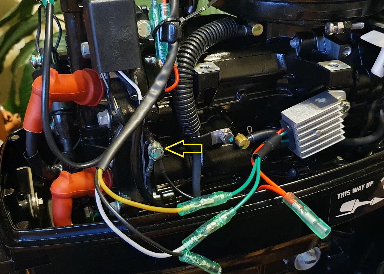

Василий и все уважаемые водномоторники, доброго времени суток..
Разрешите задать вопрос в вашей ветке?, как думаю по аналогичной теме, но хочется узнать ваше мнение..
В данной теме только 1,5 месяца, так сказать только - только, начинающий, На данную ветку наткнулся только сегодня, соответственно не знал, что занимаетесь производством аналогичного выпрямителя-регулятора.
Но по вашему объяснению понял как правильно соединить провода выпрямителя и генератора.
Мотор Hidea 9.9 PRO (создал ветку, но выша ветка наиболее активна)
Провода выпрямителя подключил к проводам с генератора, по принципу подключения Тохатсу 18. Черный провод с генератора остался не задействован.
Черный минус выпрямителя подключил к общему болту (указан желтой стрелкой), к которому подключены другие провода от электронного зажигания и катушки зажигания, с этого болта планирую взять минус, который пойдет на аккумулятор и далее на бортовую сеть лодки. Плюс – красный провод выпрямителя, сперва требуется предохранитель поставить, затем на аккум и далее на бортовую сеть.
Но терзают смутные сомнения – может минус выпрямителя снять с общего болта массы и запустить его по аналогии с плюсовым проводом?
Прошу вашего мнения

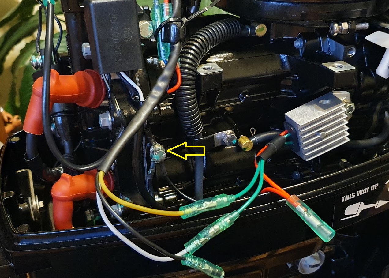

Прошу вашего мнения
Ссылка https://aliexpress.ru/item/4000076709914.html?spm=a2g0s.9042311.0.0.274233edRrczSt
Фото не получилось скопировать..
Всё правильно сделали. Не надо заморачиваться более.
Василь, доброго времени суток.
А ваша "Приблуда" на Hidea 9.9 PRO (прототип Тохатсу 18) сколько стоит?
можно в личку - branvi17@mail.ru
И еще вопросик (прости, пока не вё понятно, пока пальцем не тыкнешь), каков эффект, подвески эл. конденсаторов (22000 мF / 63 V), на + / - , выпрямителя, который я установил?

1. Первый пост. Всё актуально. Пишите в личку.
2. Если есть аккумулятор - никакого.

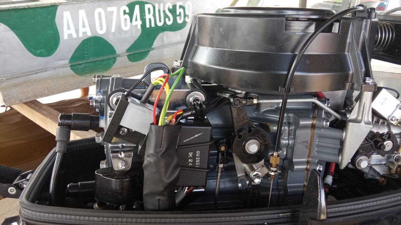

Поставил на Suzuki dt 30, не считая сверления дырки и замены болта на короткий-все просто, перекинуть провода. На оборотах теперь 14 по моему вольтметру вместо 17 ранее. Бонусом тах теперь кажет с самого низа оборотов, раньше до 1000 не видел-слишком низкий уровень сигнала был.
Добрый день, фото подключения посмотреть бы без чехла. Если не трудно сфоткайте.
