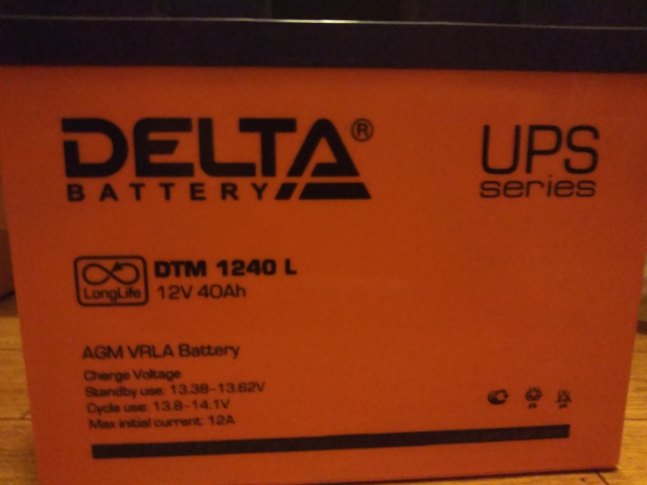

Здравствуйте коллеги. Может кто-то обладает Тохой 18EPS с электро запуском и пытался подключить KUSа? Если да, то нужна ли приблуда тахосигнала? И нельзя ли поставить после штатного стабилизатора повышающий модуль - для работы на холостом ходу? Такого типа: https://aliexpress.ru/item/4000078484869.html?spm=a2g0o.detail.1000060.3.16a24a20UGf0wH&gps-id=pcDetailBottomMoreThisSeller&scm=1007.13339.146401.0&scm_id=1007.13339.146401.0&scm-url=1007.13339.146401.0&pvid=75b1e601-5b08-45a0-a1c9-6c212aeb1ee7&_t=gps-id:pcDetailBottomMoreThisSeller,scm-url:1007.13339.146401.0,pvid:75b1e601-5b08-45a0-a1c9-6c212aeb1ee7,tpp_buckets:668#0#131923#58_668#808#6395#438_668#888#3325#9_668#2846#8115#896_668#2717#7565#745__668#3374#15176#335&_ga=2.176608995.791065945.1595213987-877528353.1594788213 Ваш стабилизатор сдюжит с таким акумом?
183850
Василий Любов
23.10.2016
1 203
799
Чайковский, Пермский край
Василий
Пассажир на лодке: К5М1
Никакие повышающие и прочие китае-модули вам не помогут. Почему?
Вот почему: https://forum.motorka.org/threads/10362/#post-280602
Далее. У вас установлен просто выпрямитель: https://www.megazip.ru/zapchasti-dlya-lodochnyh-motorov/tohatsu/m18e2-15550/m18e2-31107/m18e2-812195/optzionnye-detali-elektrostarter-14622496 (поз.8). При подключении к генератору КУС должен работать.
НО!!! Аккумулятору вашему когда-нибудь в недалеком будущем придет кирдык по причине пресловутого "перезаряда" (вот прям бесит это колхозное понятие). :D нуууу...если не 75..100Ач "кирпич" возите. Хотя, это тоже дело времени. Как следствие: сдохшая электроника, включая ваш КУС.
Хотите живущий аккумулятор - нужен выпрямитель-регулятор (любой). А если еще и чтобы при этом КУС работал - с выходом на тахосигнал. Или формировать тахосигнал с помощью отдельного датчика. Как вот тут, например: https://forum.motorka.org/threads/11639/

Василий! Подскажите, если собираю Ваш РР (1 пост)и подключаю аккум и тахогенератор, с повышающем после РР и аккума я в шоколаде? Или мой аккум вообче не айс? Я хотел бы что бы не чего не дохло ни кусы не другое... Подскажите пожалуйста как лучше. Если Ваш РР и тахогенератор обеспечат заряд и защиту... Я только за. Я практик, и собрать такой девайс (1 пост) - соберу. Но хотелось бы экспертной оценки. Если бы было не интересно и борзел бы не обращался. И еще вопрос тохатсу не думает об аккумах клиентов? Мотор новый, я его еще не эксплуатировал... В мануале 40А.Ч. Чего, просто выпрямитель? Ну тогда твари... Подскажите пожалуйста оптимальный вариант. Да, есть еще 9.8 А с ним как? Уже поставил на него дистанцию, стартер не думаю, но электростанцию хотелось бы... Катушку поставил, и пока китайскую релюшку. От 80 В. Этого хватит? Заранее Вам признателен.

АКБ от 7 Ач. Для стартера: от 18.
