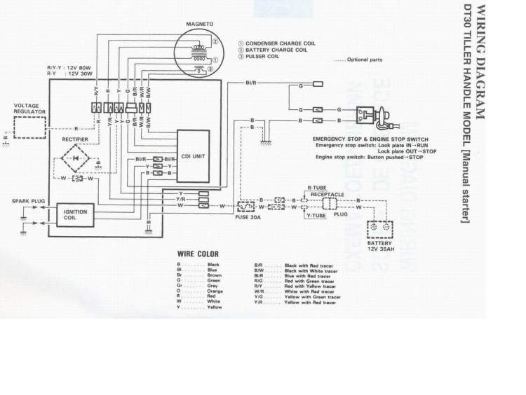

Suzuki DT30 (2-х тактный)

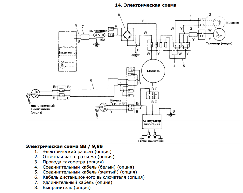

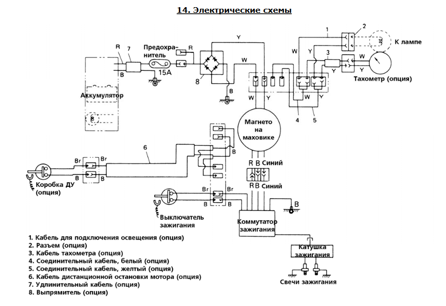

Тохацу-8/9,8 2т. (лучше смотреть пункт 2, схемы похожи)

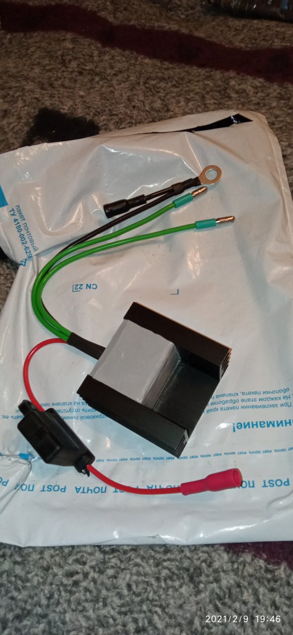

Здравствуйте. Мне нужен девайс на Сузуки df 20 as.
Василий Любов
23.10.2016
1 173
771
Чайковский, Пермский край
Василий
Пассажир на лодке: К5М1
Василий Любов
23.10.2016
1 173
771
Василий
Может подскажете где поинтересоваться?
вот сюда напишите.
Для высоковольтных гннераторов делает.

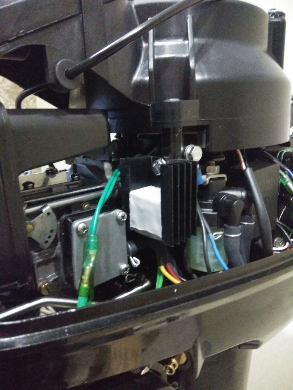

Вот так установлен на HDX 9.9 (15). Спасибо Василий! Только вопрос возник, смотрю некоторые приблуды идут с предохранителем на плюсовом проводе, у меня же его нет, надо ли доустанавливать или можно обойтись без него?
Василий Любов
23.10.2016
1 173
771
Василий
У меня все регуляторы идут с предохранителем. Кроме тех, что в замену штатным выпрямителям - у них предохранители уже есть в электросхеме мотора. Но это точно не ваш случай.
