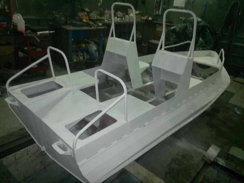

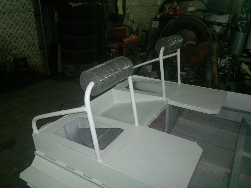

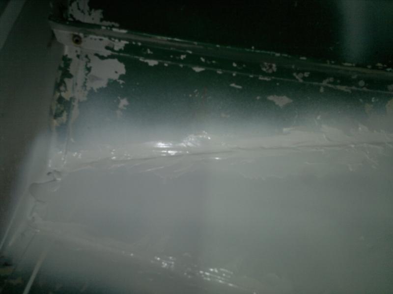

Как солнце начнет пригревать второе дыхание откроется. Пока опять на улицу, до следующих выходных. А на улице метель. Помазал герметиком абсолютно все наружные швы, и некоторые внутренние. Мысли вроде начинают форму приобретать.

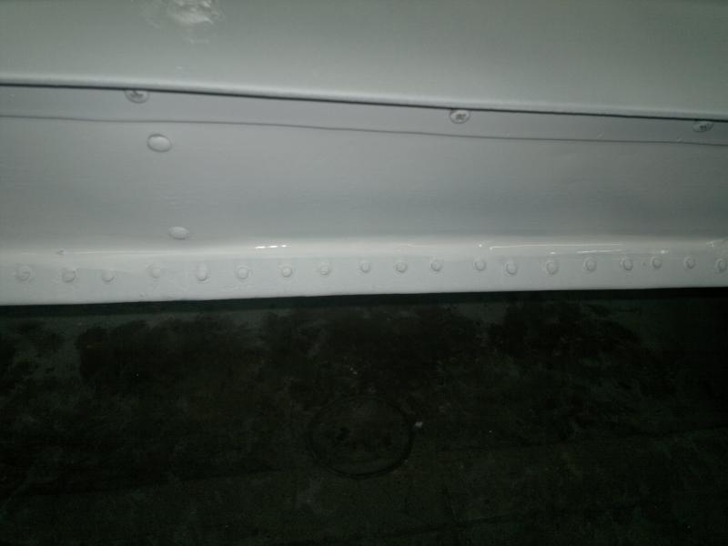

Задолбался клепать. Весь в герметике, руки болят. Зато подкачался. герметика ушло 3 тюбика, половина в утиль, мазал обильно, что вылазило вытирал. клепок тоже дохрена ушло.

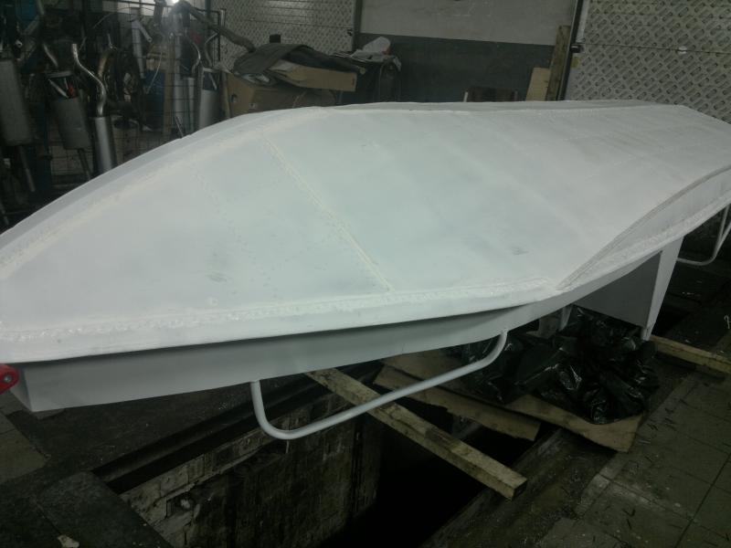

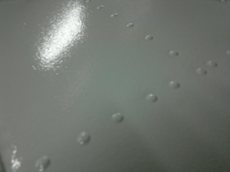

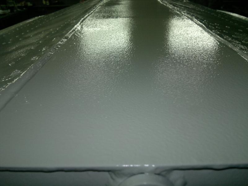

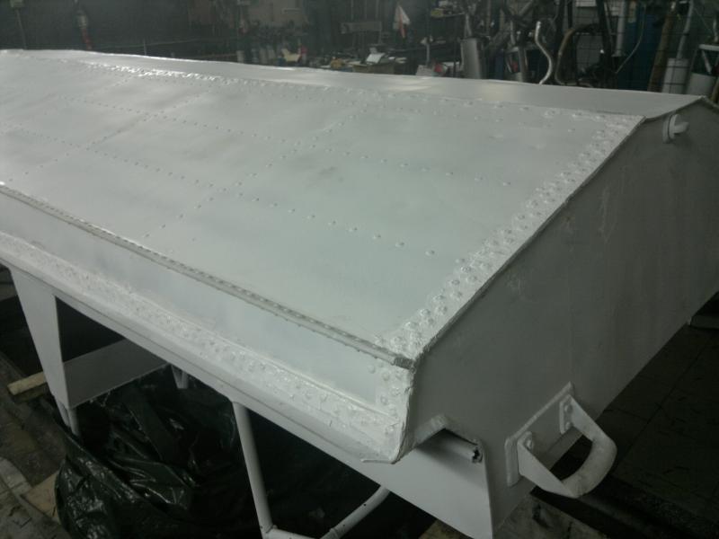

Покрасили Раптором. В два слоя на днище уходит три банки раптора, плюс банка акриловой краски для колеровки, растворитель. Не желательно добавлять в раптор больше чем 1\4 колер вместе растворителем, если будет больше не чего страшного не происходит, но покрытие становится мягче, то есть раптор теряет свои преимущества. Красили краскопультом с дюзой 2 мм. Шагрень получилась совсем мелкая, так что эксперимент с шершавым дном не состоится, а жаль. Зато выяснили раптором лодки красить можно, сейчас подождем несколько дней чтоб закостенела, попробуем поцарапать. Специально сфоткал клепки чтоб было понятно какая шагрень.
Это сочинение наверно можно в тему про покраску алюминия перенести.

То что шагрень мелкая возможно и к лучшему.

Возможно. Но очень хотелось шагрень попробовать.

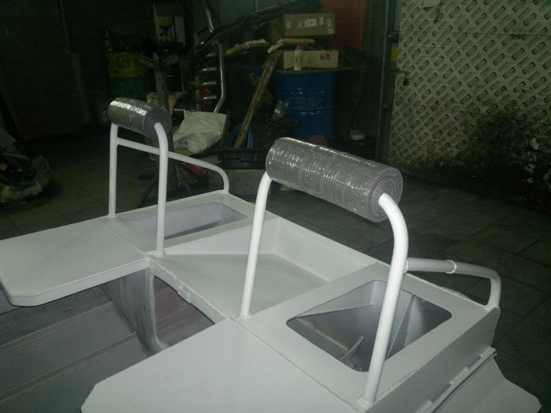

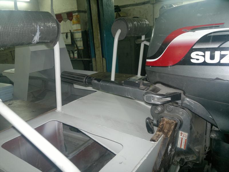

Потоньше или потолще спинку сделать? Че то за баллоны с меня дохрена слупить хотят.

Если в кож-зам обшивать будешь то можно и так оставить.
911
Re: Выкройки на катер
Telenkov сказал(а):
Потоньше или потолще спинку сделать? ...
Я б закрыл спинку 12й фанеркой обшИтой кожей молодого дермантина с поролончиком, чтоб не задувАло в спину-поясницу :yes:
Для спинки 12мм явный перебор! 6-8мм самое то! И весу меньше.

Я объясню.. ИМХО всё зависит от комплекции капитана и пассажиров, и РиБ достаточно экстремальная лодка, в плане мореходности он может идти на хорошем ходУ в приличную волну и без особого ущерба для себя... лучше всё таки иметь запас прочности на всякий случай, обидно будет потом с любовью сделанное изделие переделывать из-за 2-3х мм. толщины прибавившей к общему весу граммов 400 :D

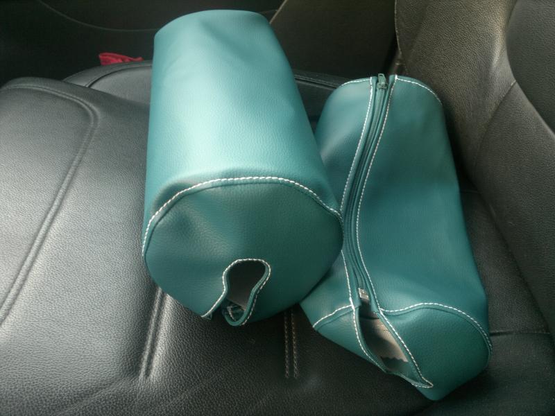

Не по цвету, по форме. Дермантин я уже купил, бирюзовый, и баллоны будут бело-бирюзовые как у моего "альбатроса". "Валаны" шить уже заказал. Баллон наверно у "альбатросостроителей" закажу, по крайней мере они не выпендривались и не отбрыкивались, ждут 9го или с лодкой или с размерами.

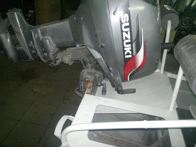

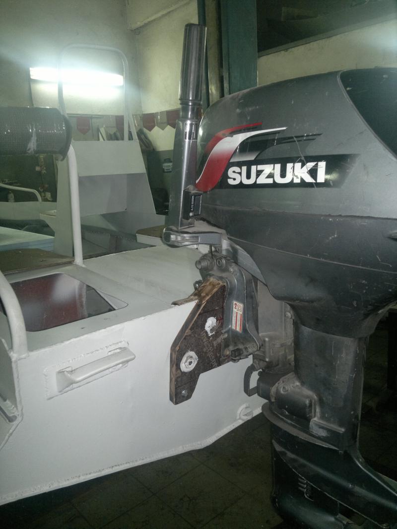

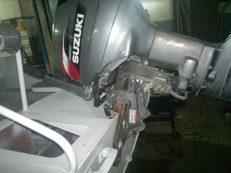

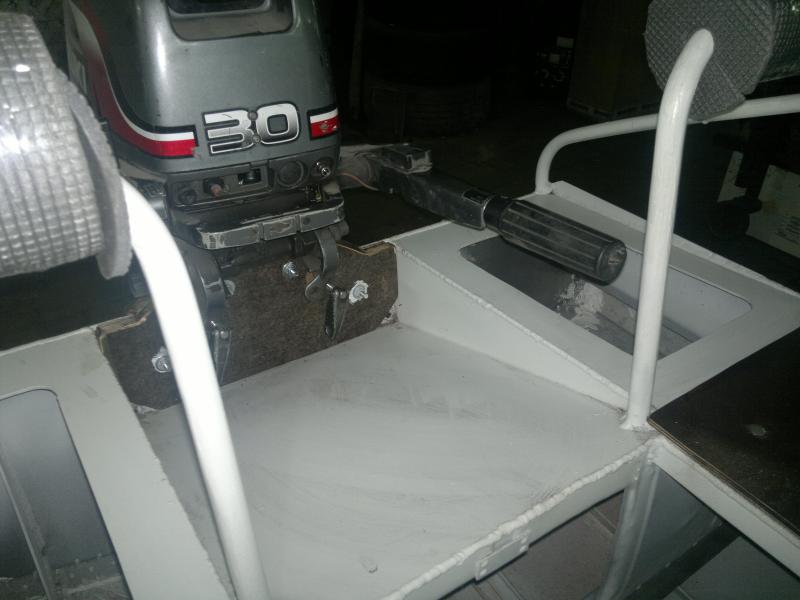

Транец сделал. Фанера бакелитовая, в два слоя плюс 8 мм алюм. Борюсь с лишним весом, отрезаю все лишнее поэтому такие фигуры получаются. Плита конечно вровень с лыжей. Руль будет, но я также просчитывал возможность управлять румпелем. Во все задуманные размеры вроде попал, ни чего не задевает все поворачивается.
1 354
"Раптор" кстати, как и обещал производитель, набирает прочность, температура на улице не по инструкции поэтому долго (по инструкции полная "карамелизация" через 20 дней при 20 градусах цельсия). Сейчас она довольно твердая, не царапается, и на ощупь натуральный пластик. Вопрос "ана чё из пластика штоль?" звучит часто.
