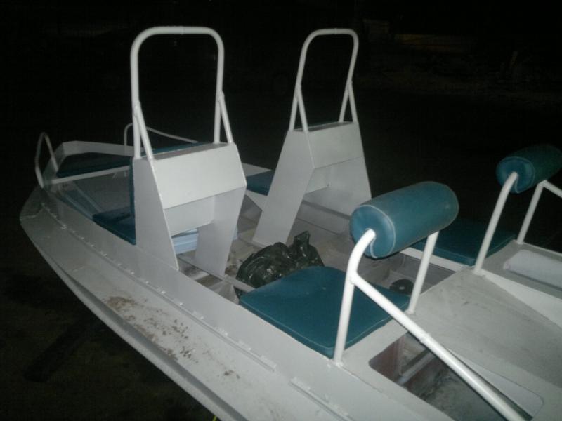

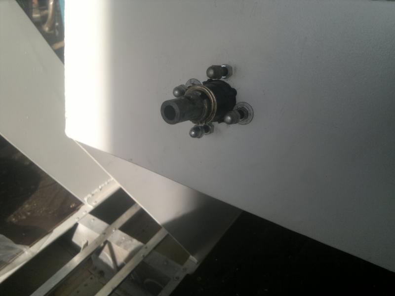

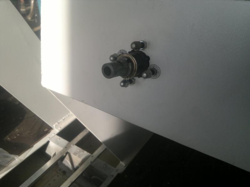

Просто, если заранее подумал как это будет и раскосы изнутри приварил, чтоб транец упирался. Забыл написать, про сливные отверстия, сделал втулки с резьбой М16 в центре отверстие на 12 мм, сразу и транец закрепил и слив организовал, на фото видно.
Коврики туристические на сидушки приклеиваю, думаю два слоя оставить, от лишних слоев мягкости не прибавляется только визуально будут толще. А перед кем нам понтовать?

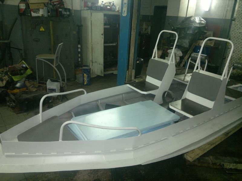

Re: Выкройки на катер

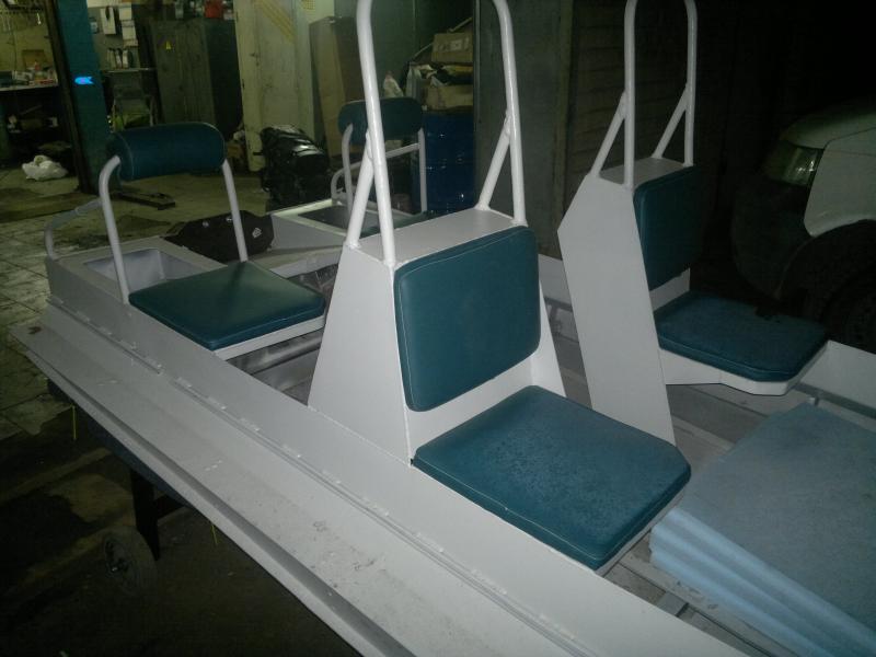

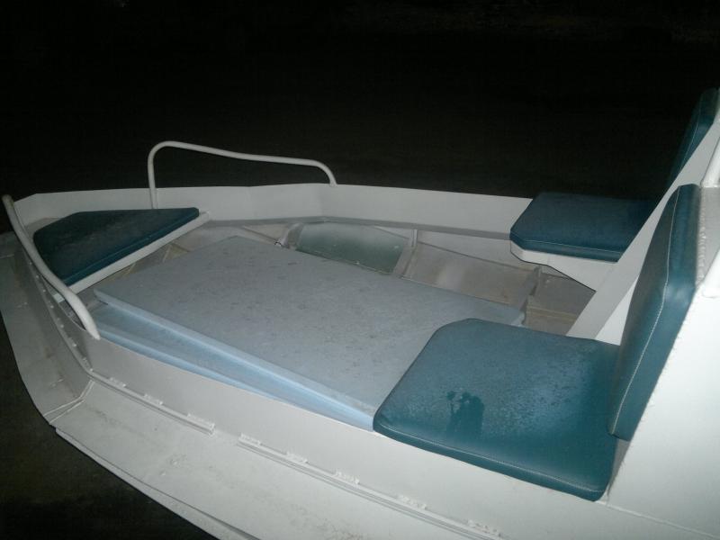

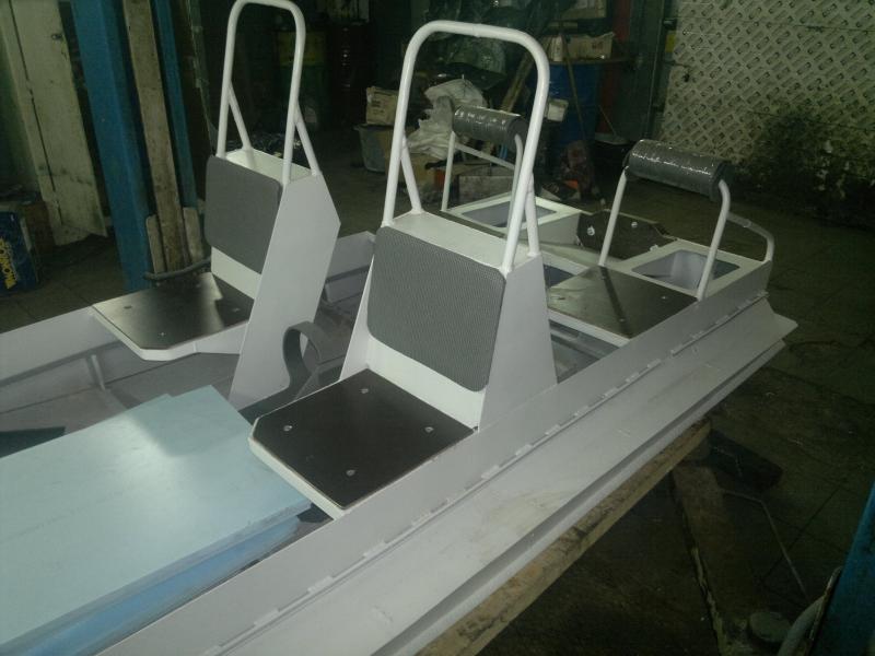

Покончил сегодня с сидушками. Сендвич там такой; фанера, два слоя коврика туристического (лучшей альтернативы по легкости и упругости не нашел), поролон для пухлости не толстый, ну и с верху дерматин. На сидушках иний.

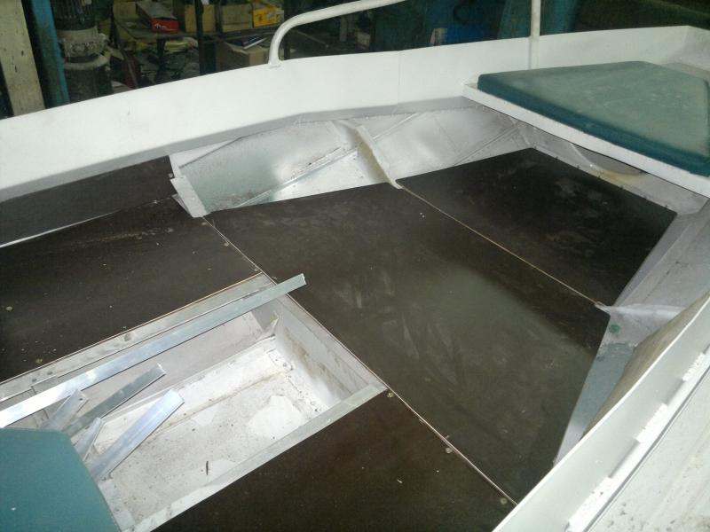

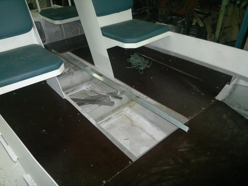

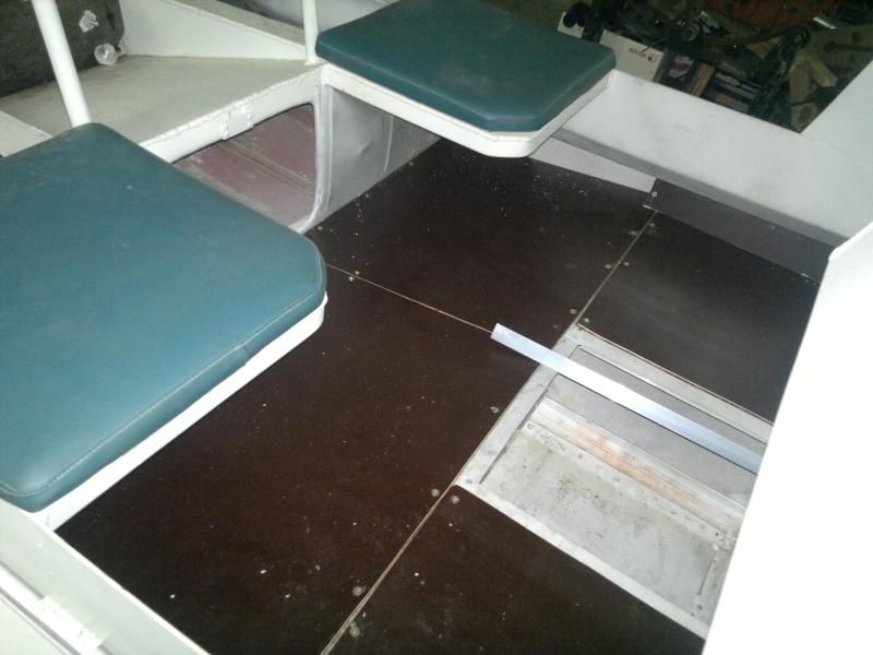

Полы начал застилать. Фанера бакелитовая 6мм. Решётка из тавра 25х25, растояне между таврами 120мм.
Че то я на измену подсел. Чем зашить боковины в носу, во первых они наискосок, во вторых со скручиванием. Хочется фанерой но незнай получится ли, получится алюминием но не хочется.
Лёш, Алюкобондом не? :?
Это рифленкой? Не, это моветон, как денежки по контуру стекла в ферари.
4 мм фанера ФСФ + морилка синтетическая + лак. Как вариант.
Тугарин сказал(а):
Алюкобонд-композитный материал, пластик с двух сторон тонкий алюминий окрашенный. Отличный материал для лодки
Вот это надо было раньше показывать. В наличии такого у нас нет, а на заказ не вариант. через две недели придёт баллон и адью, все переделки до следующего года, в течении сезона только ремонт. Вот 4 мм фанера это вариат нормальный, думаю она должна скрутиться. Фанеру точно покрывать не буду, я с лишним весом лодки борюсь.
Telenkov сказал(а):
... От Вот 4 мм фанера это вариат нормальный, думаю она должна скрутиться. Фанеру точно покрывать не буду, я с лишним весом лодки борюсь.
Золотые слова про вес! :good:
Я морилку смешивал с разбавленным пожиже лаком для первого слоя. Хотя пишут, что после синтетической морилки не нужно больше ничем покрывать.

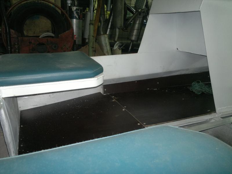

Закрыл боковину частично фанерой, частично дюралькой. Так как фанеры были только обрезки.
1 354

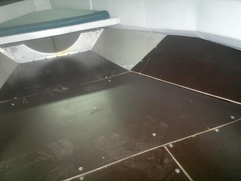

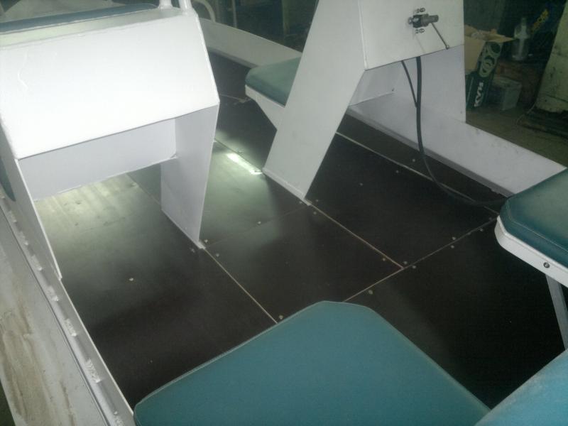

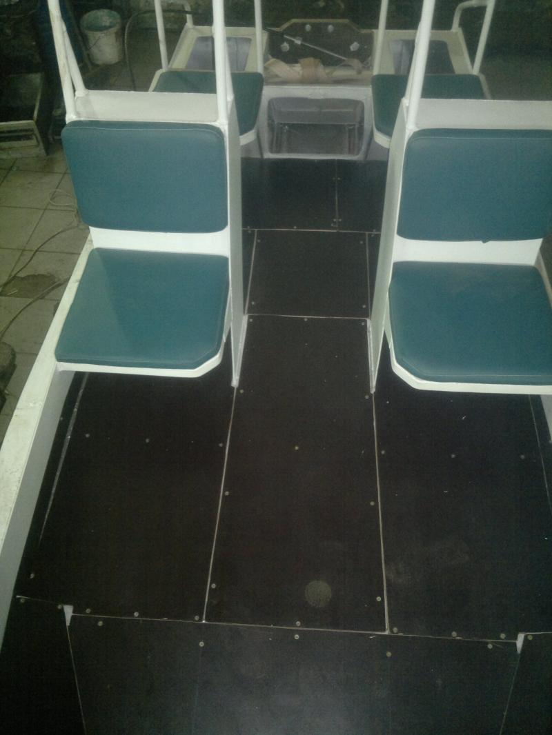

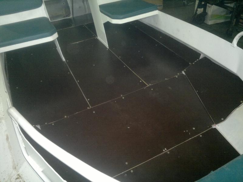

Пол я сегодня доделал полностью. Большими кусками не получалось, частично из за не больших кусков фанеры, в некоторые места невозможно было целые куски засунуть. Не смотря на все старания лодка набирает вес.

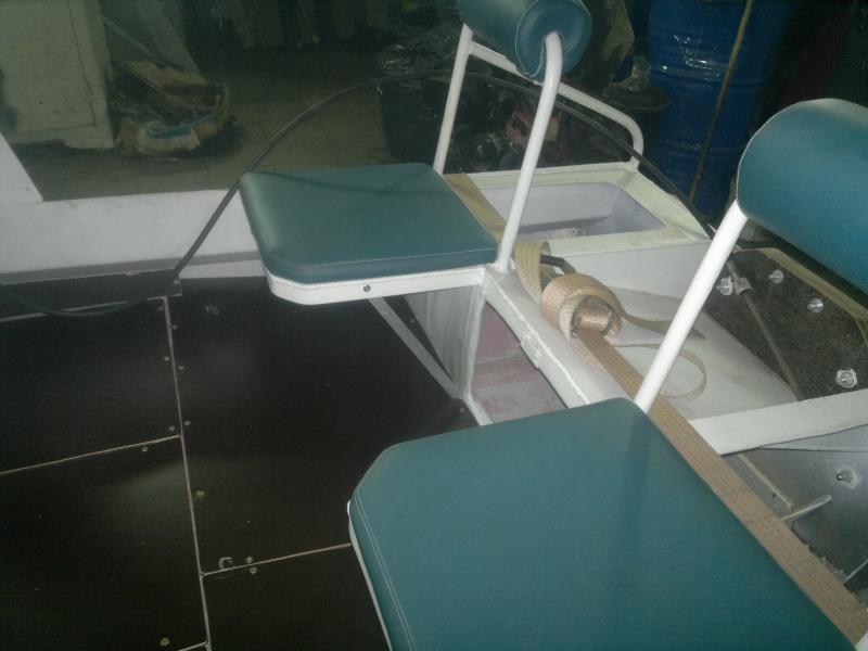

Вопрос, не будет ли дикостью если я не спрячу трос, а оставлю его просто лежать вдоль баллона? Меня он не раздражает, не мешается. Примерно вот так будет, только в верх не будет так торчать. Рулевой редуктор кстати поставил.
Хорош халявить то ....Делай красиво .
Посмотрю как с баллоном будет, если ляжет аккуратно так и оставлю.

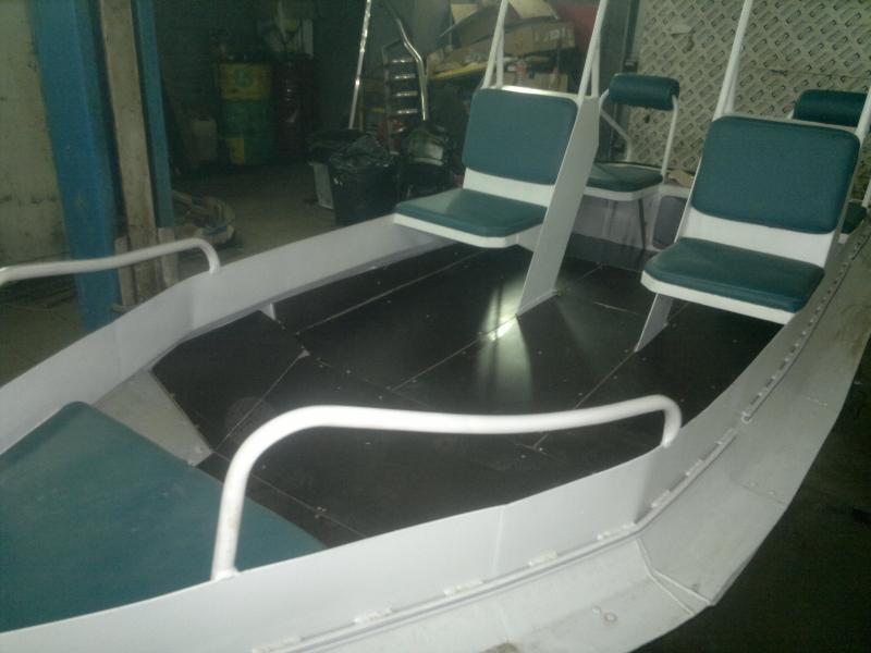

Стекло привинтил. Поликарбонат добрый человек (Николай 52 НН) подарил, он еще носки делает очень хорошие. Оставил все таки ручку сверху стекла, так наверно удобней будет. На стекле отсекатель загнул (подсмотрел у нерусских)
