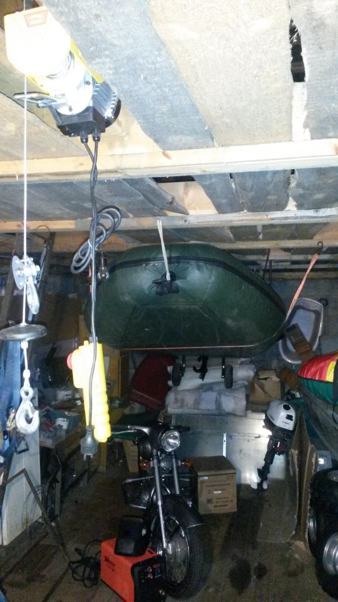

Как мне сейчас такой как у тебя плазмы не хватает. Крою болгаркой, долго и мучительно, а времени на лодку один день в неделю.
16 427
1 155
Re: Выкройки на катер
Восемь лет уже радуюсь этой игрушке..... километры реза за это время , вот не вру ни разу :good: .

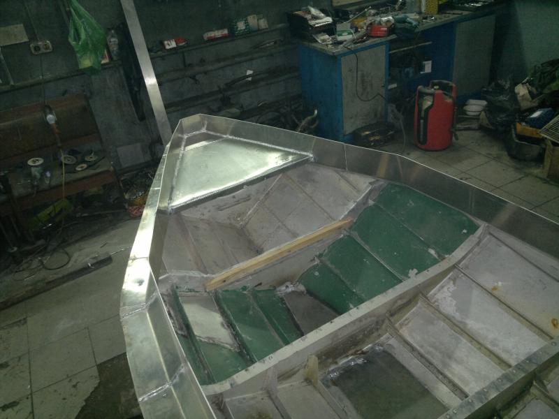

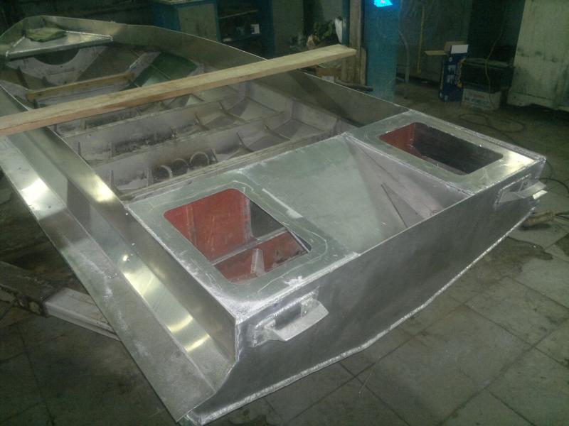

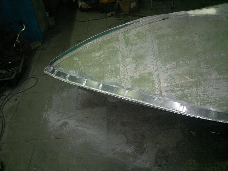

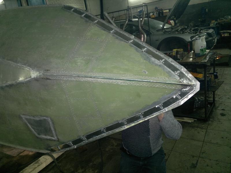

Варим. нос почти готов, стались мелочи и декорация. Да и транец почти доварен. Сейчас обрежем все лишнее и швы зачистим. К выходным сиденья с постами скрою.

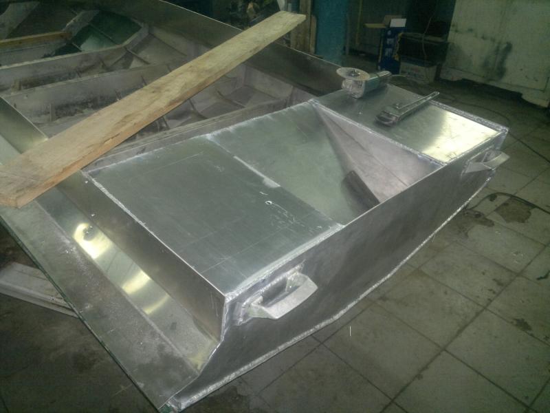

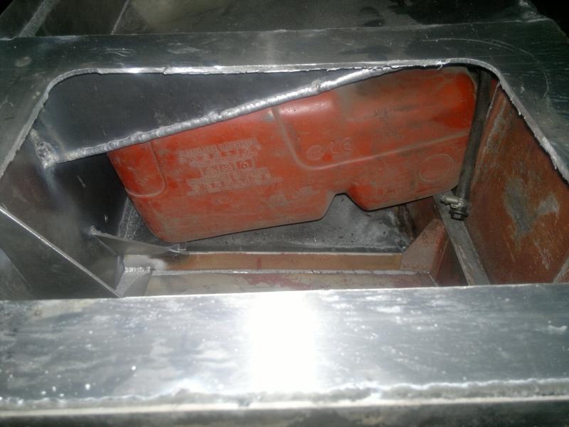

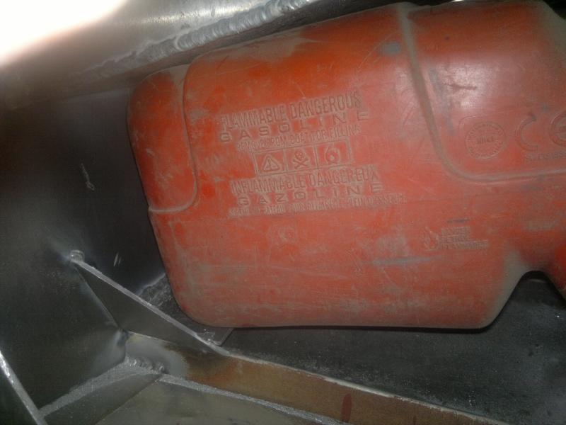

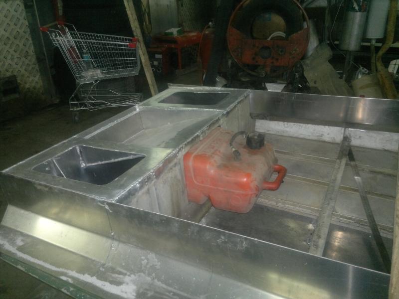

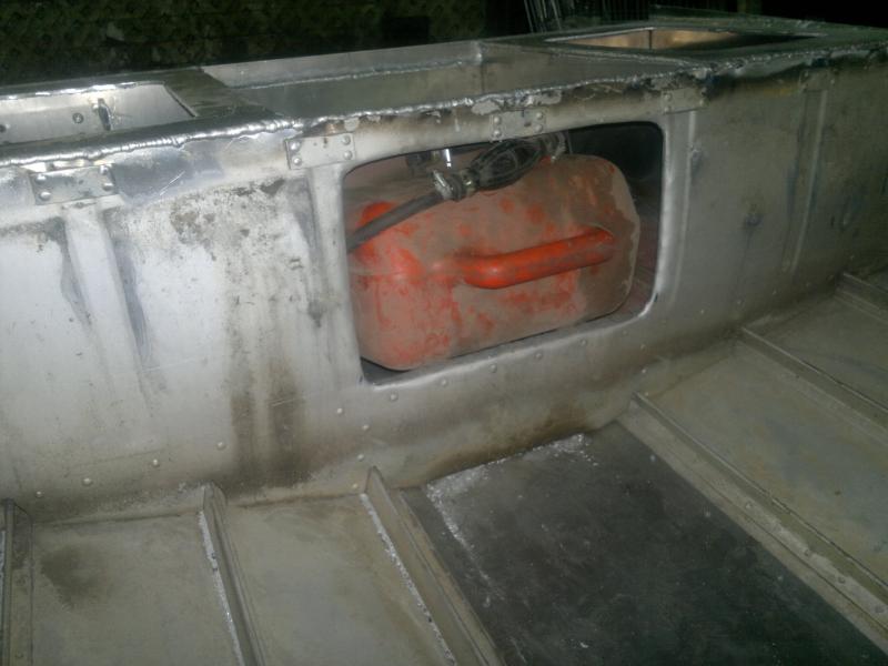

Вот так место под сьемный бак организовал. Вставляться будет из кокпита, сзади встает в клин между рецесом и специально приваренной полочкой, спереди крепиться стяжной лентой.
9 555
4 758
Не плохо! Но будет остаток! Наклон бака и дифферент на корму.Надо будет трубку забора топлива удлинить и всё ,а так всё хорошо! Удивляюсь твоему терпению.
1 354
Трубка будет. Я вот почему то не хочу рундуки всякие делать. Если будут рундуки, значит они будут забиты хламом, у меня точно, не хочу себя искушать. Поэтому и нос сварил без люка, чтоб только веревка в носу была.

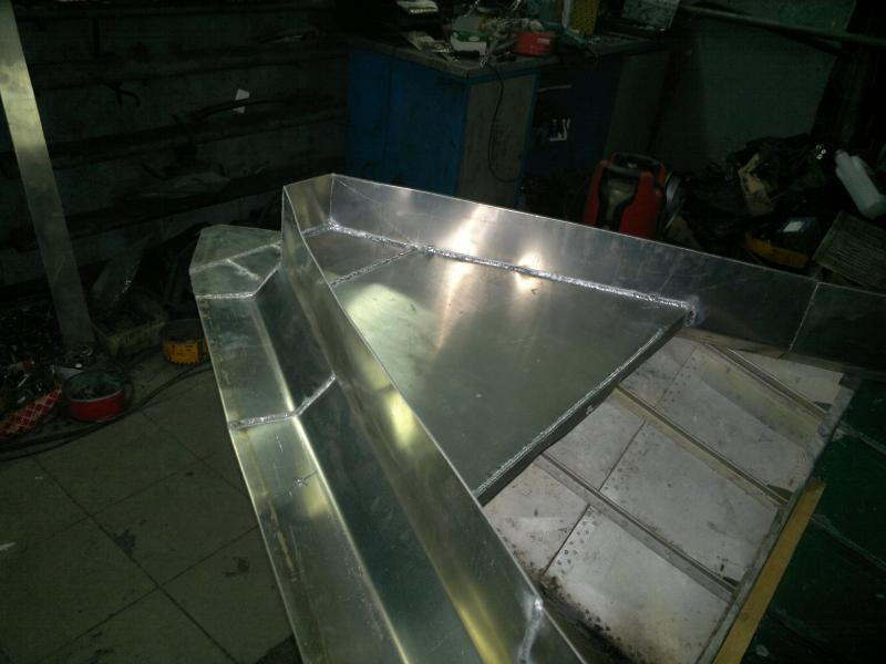

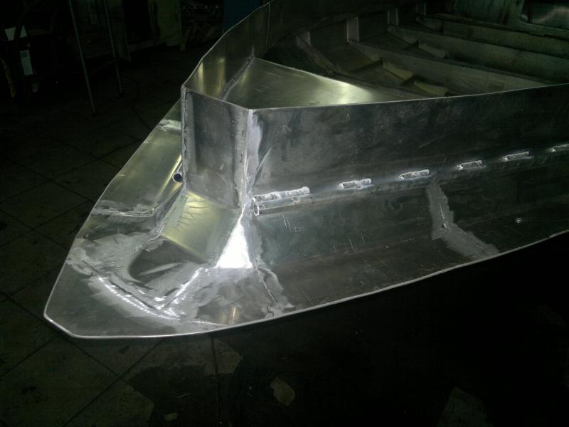

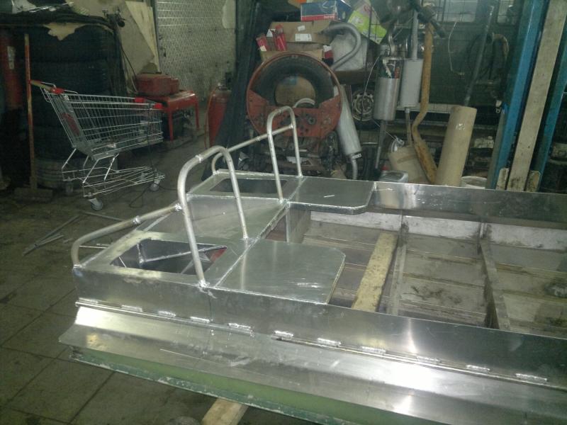

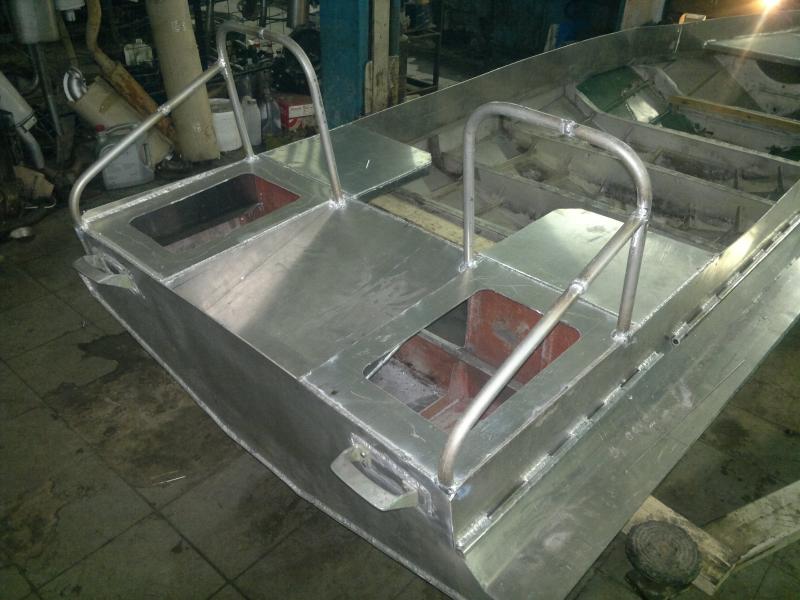

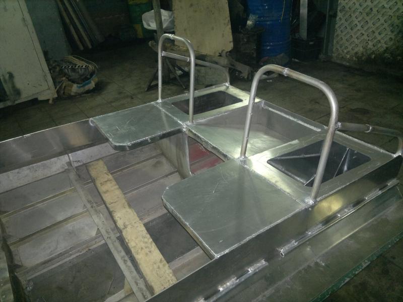

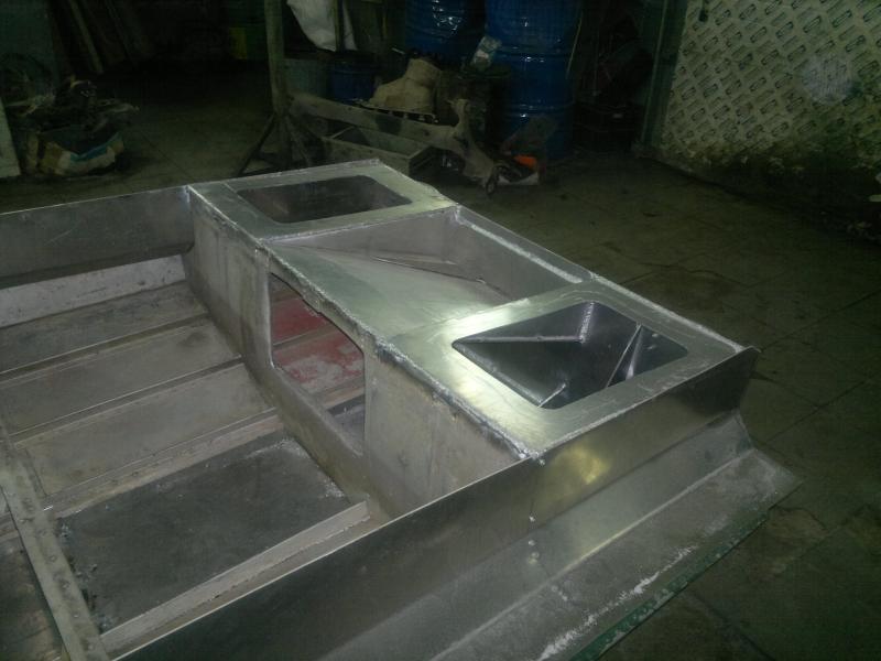

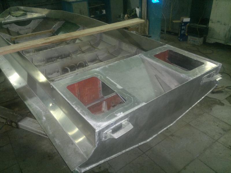

Трубку (будущий лик паз) приварили, нос немного облагородили. Передумал ставить покупные сидухи. Сначала хотел сварить места под их крепление, потом подумал что можно сразу сварить площадки и закрепить на них подушки, подпорки установлю после установки сланей. И вес будет меньше и ничего покупать не надо. Вспомнил что мне не хватало в рибе мест для хватания и крепления всяких девайсов, решил труб побольше, но без фанатизма, по периметру приварить.
