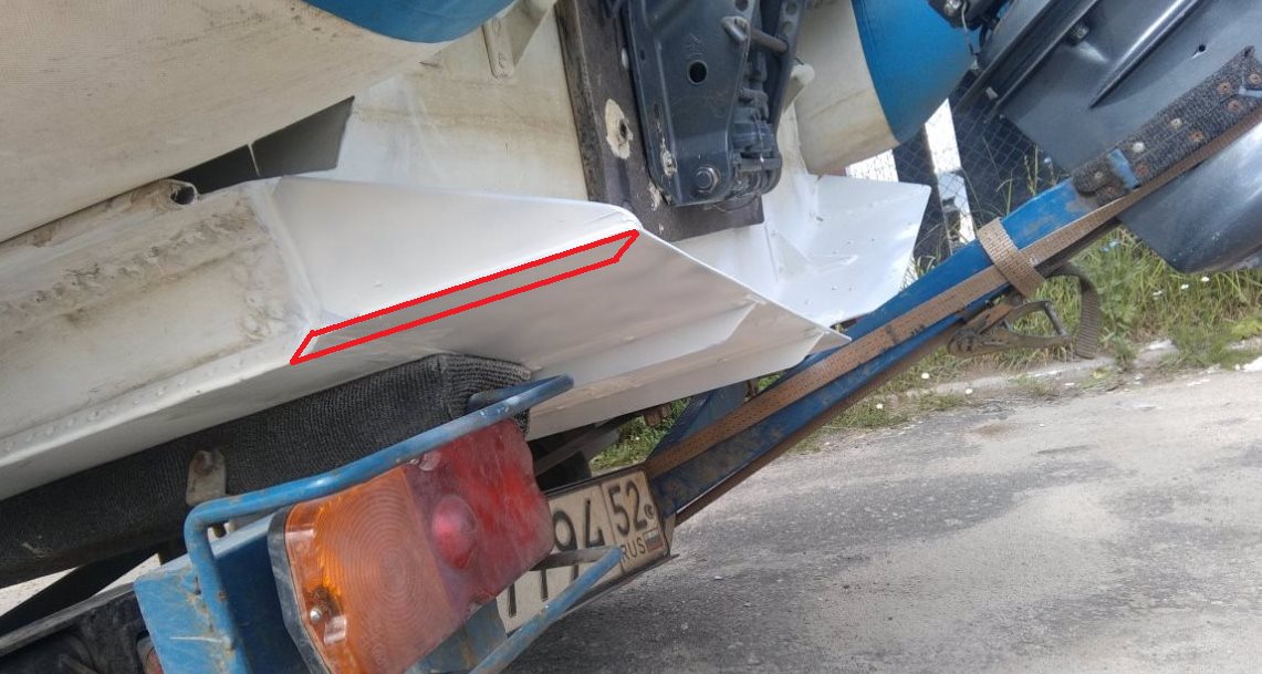

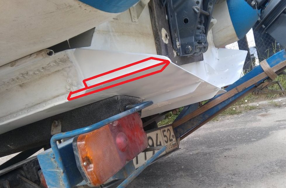

Переделал транцевые плиты. Плитами их теперь назвать нельзя, получается я удлинил днище. Будем пробовать.
Леш!Ты писал,что увеличил транцевые плиты.А какого размера они стали?У меня сейчас тоже дельфин на повышенных оборотах.Вот размышляю-как бороться.Ставить плиты или сразу увличить днище-как у тебя?
1 354
Лёш, а зачем удлиннен7ие корпуса если у тебябуло идеальное скоьжение "на пяточке" и проблем с выходом на глисс не наблюдалось?!... Нафига те эти "костыли"!? :?
Дельфин всему виной. Раньше без канистры на носу не ездил, сейчас такой проблемы нет. Бороться с дельфином поджимая двигатель все равно что тормозить веслом. "реданы" продлил до самых краев потому что как раз идет на самой "пяточке" и управляемость плохая, а сейчас как по рельсам, и плюсом еще корму приподняло. Я как раз начал с плит, они работают, если их делать четко в продолжение днища ни каких минусов нет. Но брызги,, слишком много лишних кромок, вода летит во все возможные стороны. мне удлиннение лучше понравилось. А размер я делаю чтоб плиты доходили до редуктора и не дальше, иначе получается они опустятся (если угол откидки установлен правильно) ниже кавитационной плиты мотора, а это не хорошо.

Лёш, может скуловой брызгоотбойник тоже стоит продлить до конца?

Может и стоит. Глядел я на него, и решил не заморачиваться. Алюминий из которого делал плохо гнётся. Но результат уже хороший. Видео со стороны некому было снять.

Посмотрю видео определюсь. Вчера было ветрено, волна, лодки для путевой съемки параллельным курсом курсом не было. С мостков друг снял, еще не скинул. Но результат есть. О дельфине забыли. Скорость не измеряли, но обороты на одном и том же винте выросли с 5450-5500 до 5650-5700. Значит мотору легче. Думаю "реданы" подняли лодку из воды. Не знаю за счет чего, но по волнам стала идти мягче, Скорость вообще можно не сбавлять, летит по верхушкам. сбросил когда винт стал всё чаще и чаще в воздухе крутиться.
