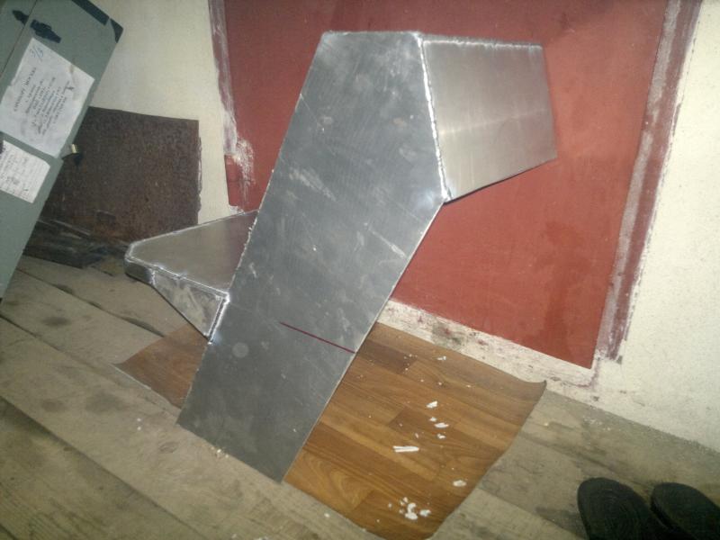

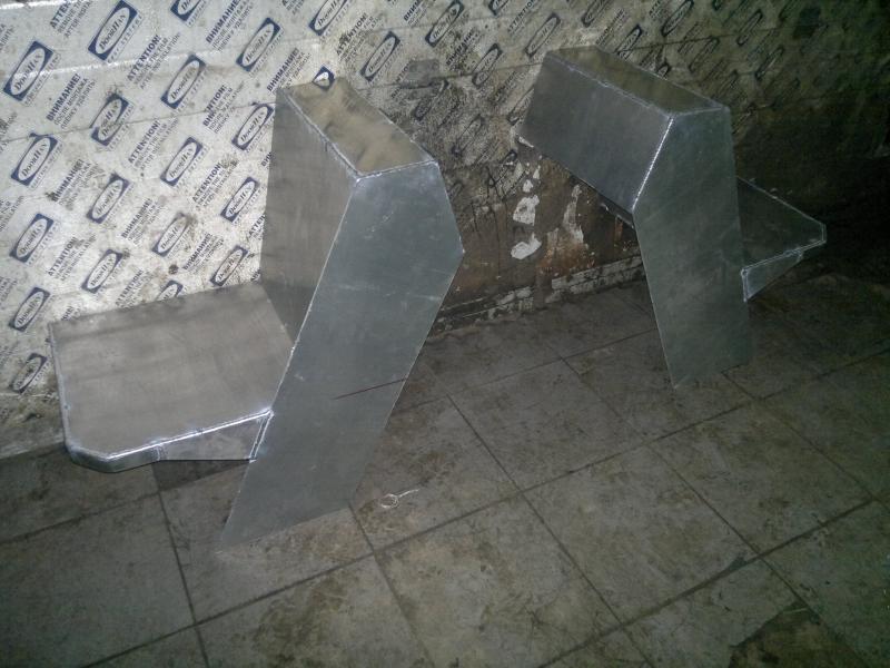

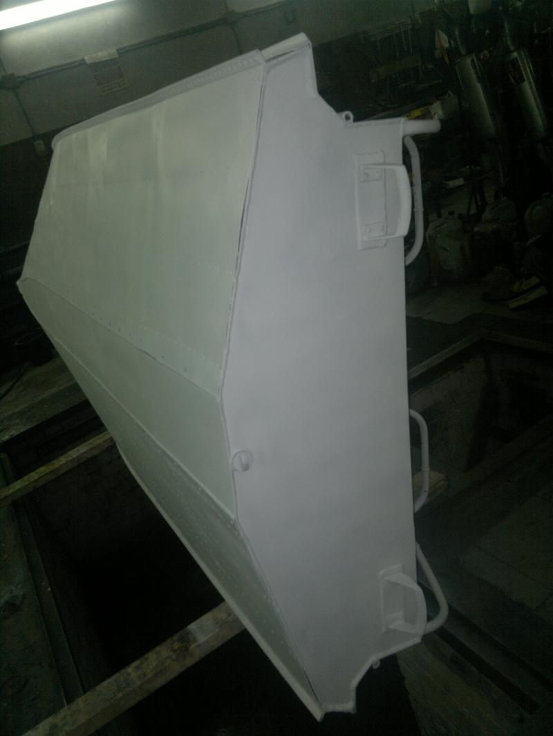

Раскладушку нашел. Сварили консоли-сиденья. большие не стал делать, хочу чтоб места побольше оставалось, опять же вес. Они выше прогресовской панели на 10 см, думаю больше не надо, в ширину всего 40 см. машинку если что сбоку закреплю. Наружной стороной будут привариваться к борту.

Глаза радуются глядя на человека увлечённого рукоделием!

Лёша,это консоли с передними сиденьями!? Я правильно понял?
1 354
Re: Выкройки на катер
Да.
9 555
4 758
А под приборы с редуктором ,места хватит? И сколько на проход места остаются?
1 354
На проход остается 40 см. Панель под редуктор шириной 17 см. Если будет немного выглядывать с низу не чего страшного. Приборов практически не будет, только тахометр (и то электронный, мне не для красоты) , ну и какой нибудь навигатор.

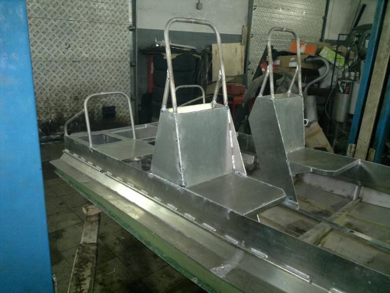

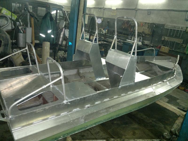

Уже почти все. И начнется жопа с покраской, ненавижу эту работу. А пока вот. На дугах над постами будет стекло привинчено сразу к дугам через проставки. Вот думаю оставить сверху зазор между стеклом и дугой для хватания или обойдемся.
Я бы делал без зазора. Хвататься и так можно.
912
Telenkov сказал(а):
...Вот думаю оставить сверху зазор между стеклом и дугой для хватания или обойдемся.
А тент?.. дырки ж будут и дождик в них :pardon:
16 431
1 157
Telenkov сказал(а):
А ты не думай , ты вспомни , что постоянно хочется за что нибудь схватиться ....в расколбасе ,..... в поворотах , ....на перекатах лодку швыряет из стороны в сторону не хило ......когда второй хомяк в лодке мечется как слон при спининге в полный рост ... :eek: :eek: :eek: ( убил бы за это на фиг ) :unknown:
1 354
Тент я не планировал, может потом захочется, придумаем чё нито. Хваталок и в самом деле всегда не хватает, но я боюсь лодку перегрузить излишним "тюнингом", не хочу чтоб была как китайская джипни. На баллонах все равно ручки будут, уключины и леера.

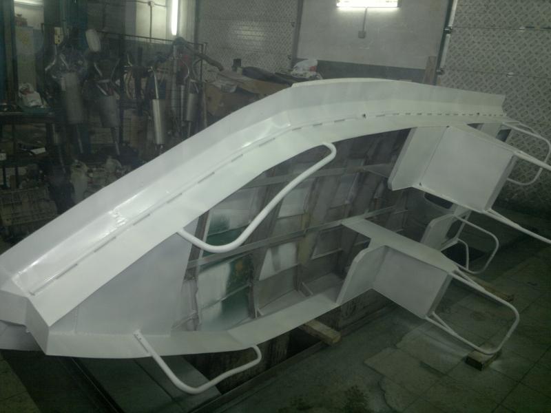

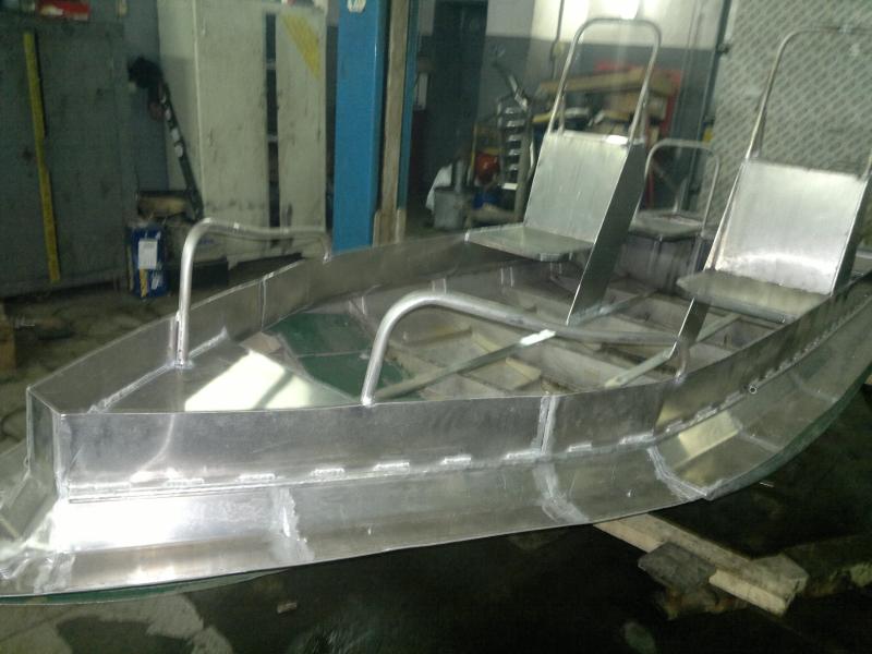

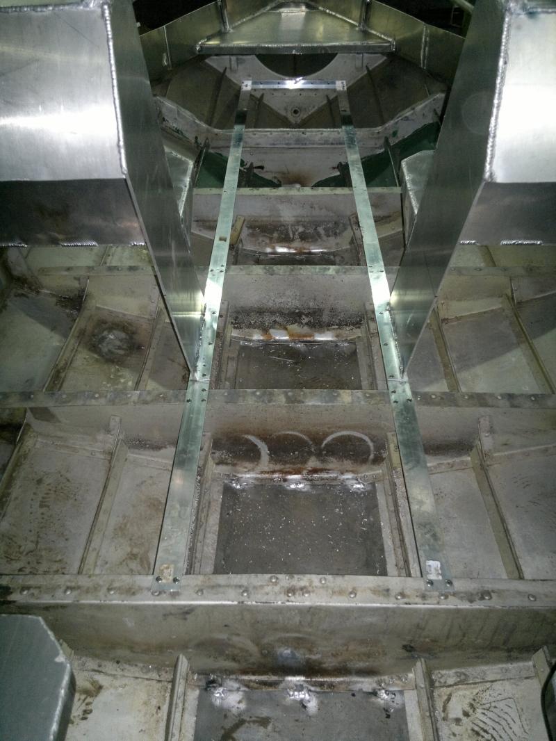

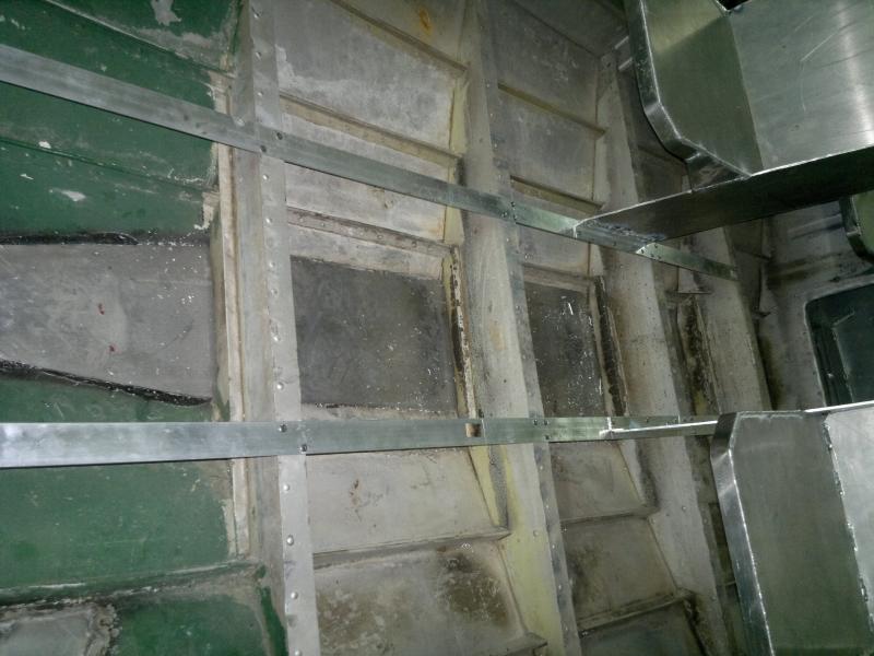

Двутавр под слани приклепал. Больше ни какого усиления не планируется, только немного "пенопласта" по краям днища (в центре не будет) не ради плавучести, баллонов за глаз, больше для шумки.

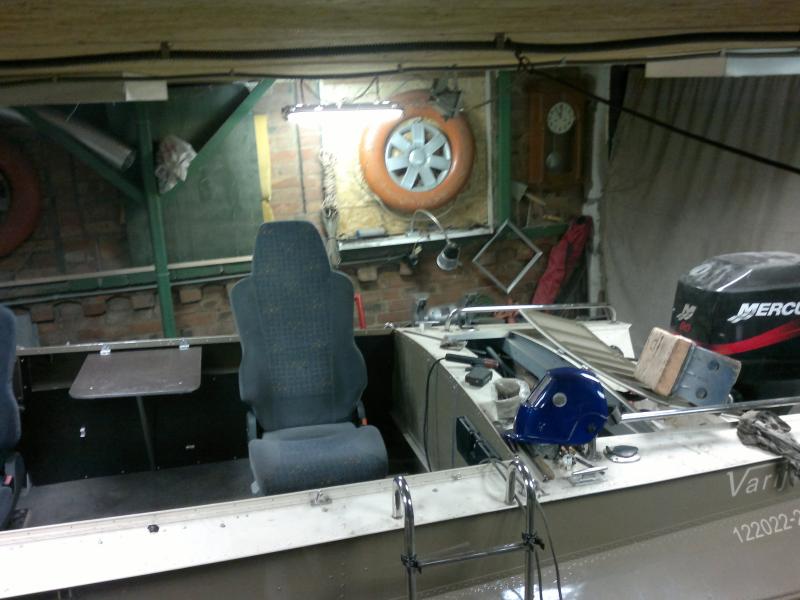

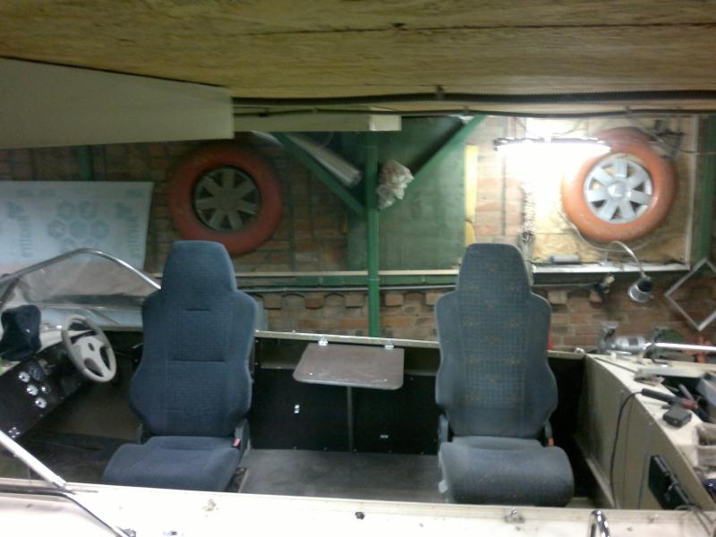

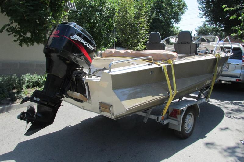

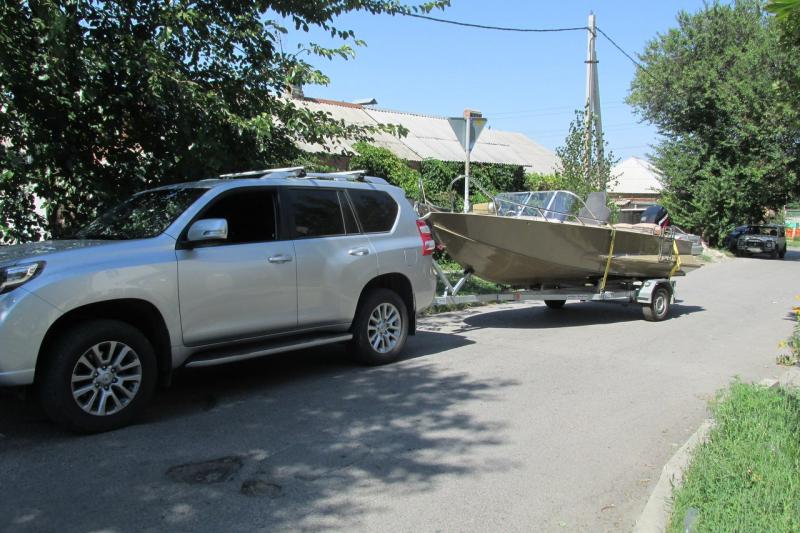

:shock: Алексей! помнишь я писал за одного товарища с сиденьями в лодке от грузового Мана? Вот фото как обещал. Размер кокпита в этой лодке 245 см на 155 см . ;)
1 354
Я думал что будут еще огромней. Хотя хрен его знает, фото обманчиво. Но вес я думаю, со всей этой механикой, не слабый. Я вообще противник чего то намыкающего в лодке, Бывает в шторм попадешь и возвращаешся с целой лодкой воды (поэтому риб) то волной у берега полную лодку нахлещет, и похрену какой стороной её к волне ставишь, с утра все равно с вода в лодке (ну это конечно в хороший ветер) А осень это все намокшее еще и подмерзает. У меня друг из за этого лодку на ночь на прицепе на берег выкатывает, у него тоже "мягкий" тюниг. К стати чё за лодка, с булями?

:? Да я вроде показывал её. Это Рост-вертоловский "выкидыш" Мелкосерийный выпуск товаров народного потребления.Монстр с Джоником из этой же боодельни.

Никогда о такой не слышал. А почему "выкидыш", не очень хороша?

Да нет ,очень даже хороша.Очень крепко сделана.Тяжёлая правда,но притакой толщине (днище в носов части 4мм дальше 3мм ,борт и палуба 2мм) нормально.Размер корпуса 6 м на 1.97 м! Обяшка увеличенная!С Мерком 90 без подбора винта(какой был с мотором) 52 в час бежит.Винт надо подбирать.Недокручивает. 4800 и всё!По моим данным было выпущено около десятка.Знаю судьбу трёх.Одна в исполнении с рубкой.Ходит под Ямахой 115 Эндуро по Таганрогскому заливу.Ещё одна гдето в Багаевском районе.

Обь-м на стероидах!
Неплохо выглядит!

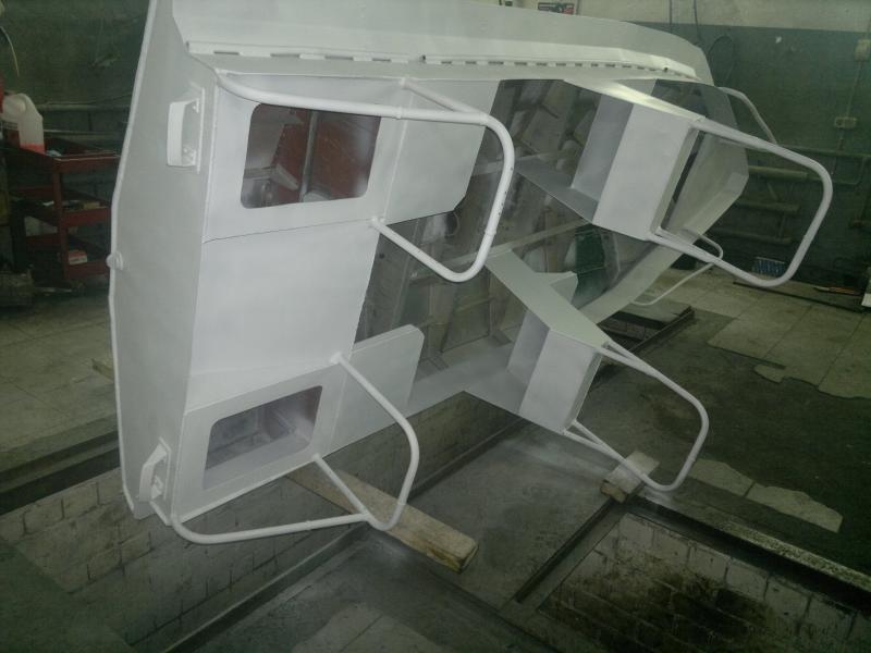

Поднатужился и грунтанул. Ушло много, кислотника 2 литра (это в месте с отвердителем) простого грунта 2 кг (без отведителя и растворителя) Дальше герметик и клепать. Че то раптор подешевел, отдают по 1100 к-т под колеровку. Подозрительно.

1 354
Работа еще не проделана. Сейчас промазывал герметиком все швы, ну и немного поклепал, сделал 1\4 требуемого, как же это муторно.
