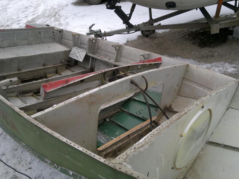

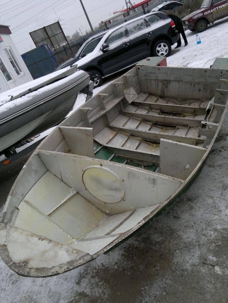

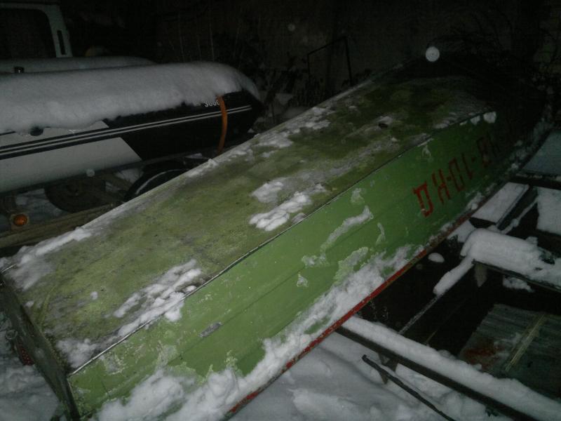

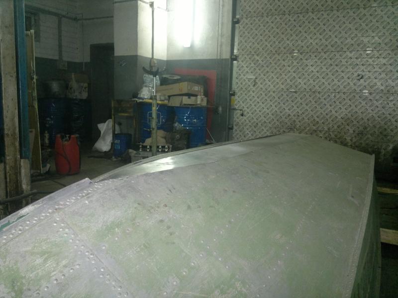

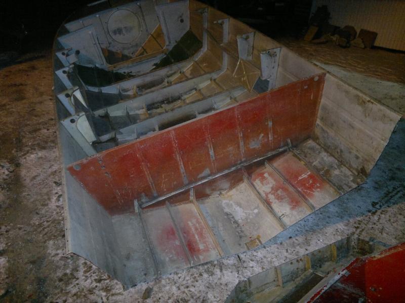

Решил все таки сделать задуманный давно алюминиевый РИБ. Та заготовка которую я раскроил и сварил сейчас показалась очень маленькой. Чтоб существенно сэкономить (по совету друзей, а конкретно Докера) купил готовый корпус лодки Днепр за 15 т.р. Обводы и келеватость мне подошли идеально, и весит она не много. Задача, максимально облегчить, сделать лыжу, вырезать нос, сделать ложементы под баллоны, пост управления, транец переделать. На неделе разберу её на хрен.

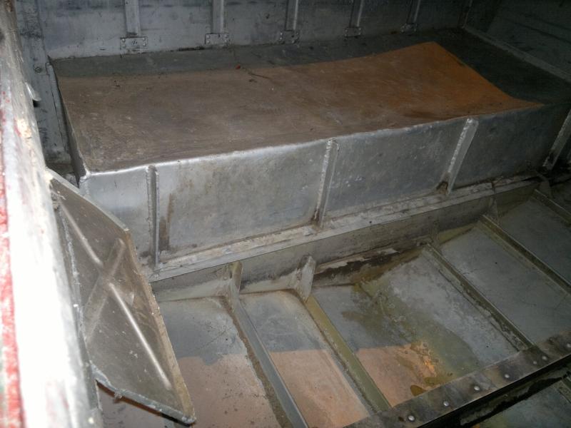

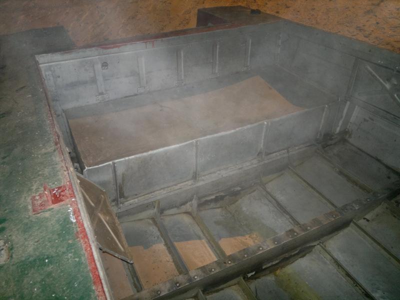

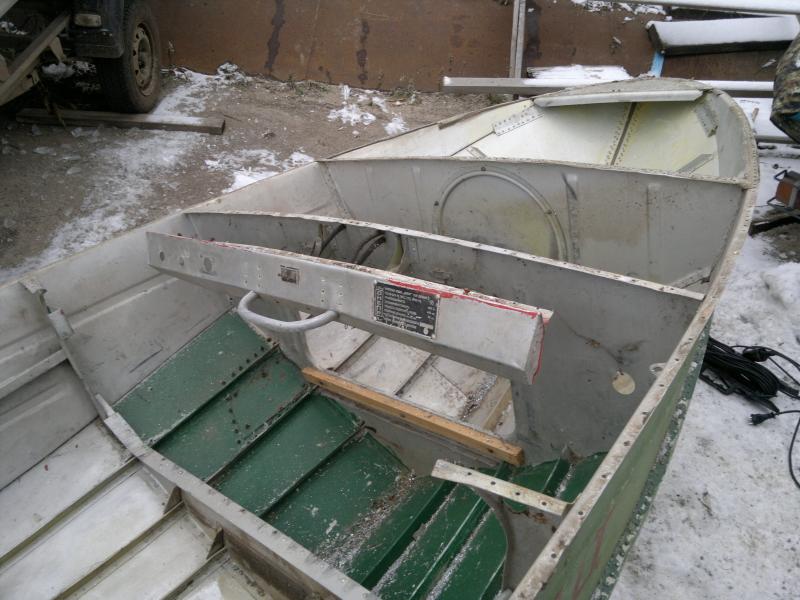

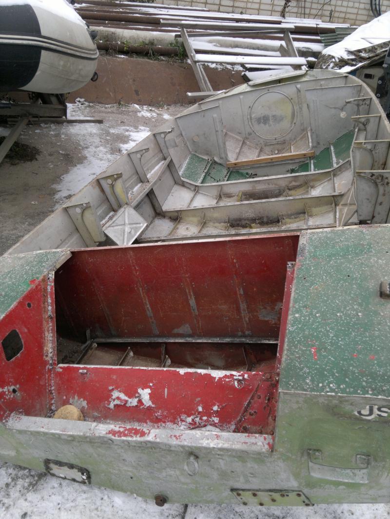

Пока потихоньку рассверливаю лодку. Есть вопрос к владельцам Днепров (в теме про Днепры не пишу, за такое кощунство над лодкой могут побить) , чисто из любопытства все равно все выкидывать буду, что это за бак и должен ли он тут стоять?

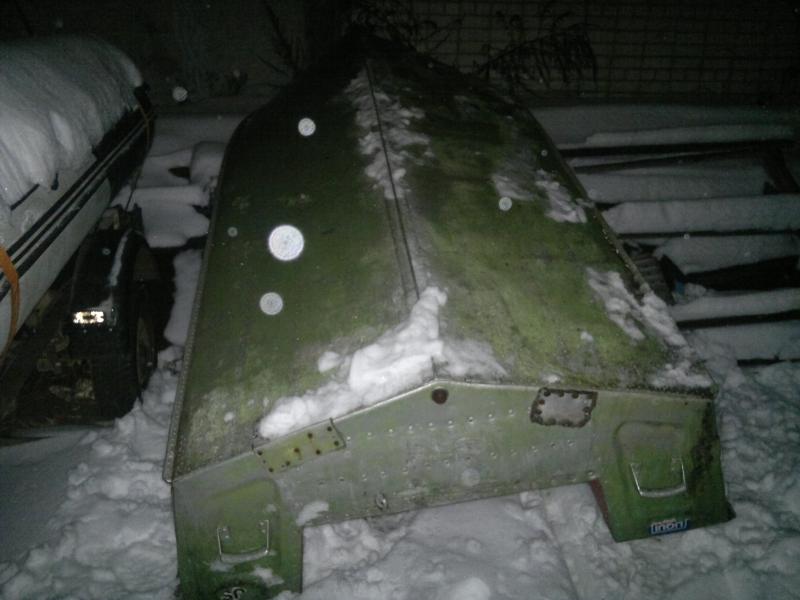

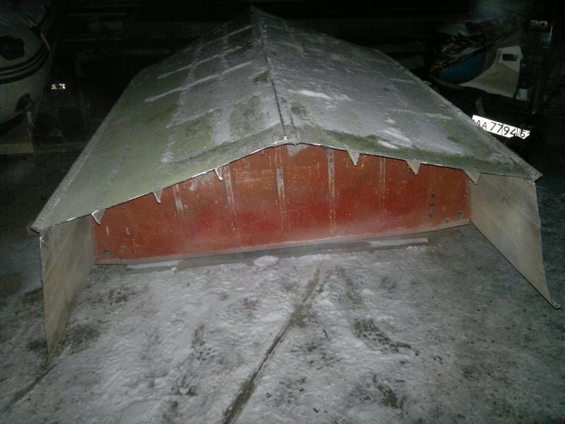

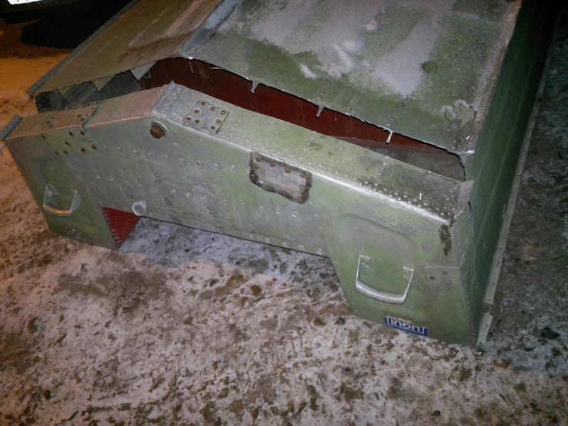

Вот так он выглядит снизу до переделки. Залатанный транец не пугает, он будет совсем другой и ближе к носу сантиметров на десять.

Re: Выкройки на катер
Лёша! Пока днепро-воды молчат,позволь сделать предположение что это типа блок аварийной плавучести.Хотя могу и ошибаться.С днепрами сталкиваюсь очень редко и как правило после "очумелых" ручек.
Я почему спросил, этот бак сварной, но вроде как дюраль и толщина 1 мм для амг тонковато. Мало того я еще нашел много деталей сваренных, и сваренных точно на заводе. Получается дюраль заводу варить можно, а простым смертным нельзя? Еще немного и не кто не сможет опознать в этой лодке днепр.
Почитай про этот катер по подробней и меньше будешь удивляься.Поперечный силовой набор у него из АМГ ,ПОТОМУ И СВАРЕН!.А тот "бак" есть кормовой блок плавучести,как я и писал выше.Кстати и подмоторная ниша тоже из АМГ.

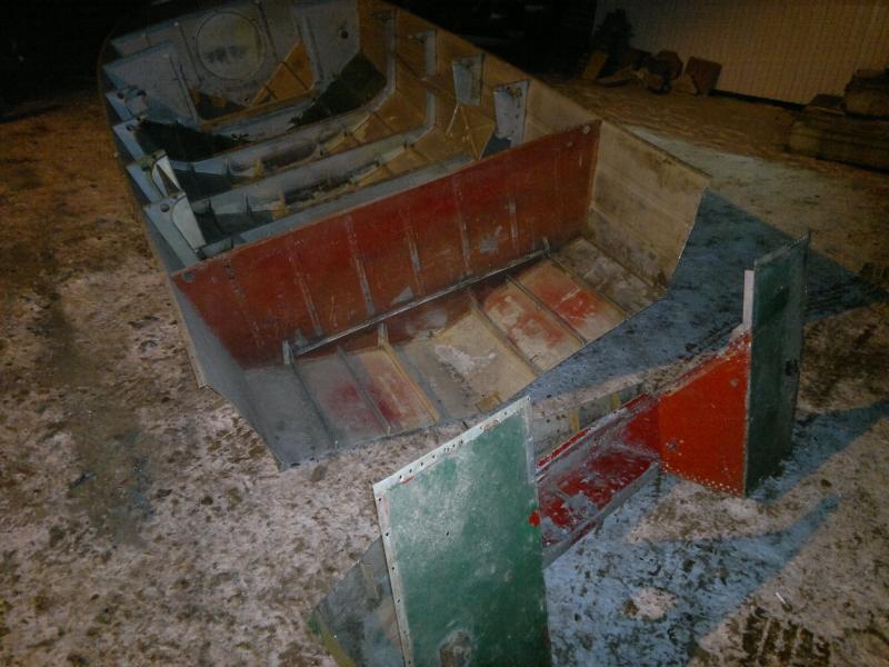

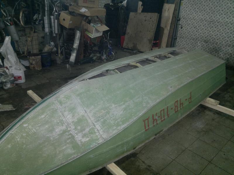

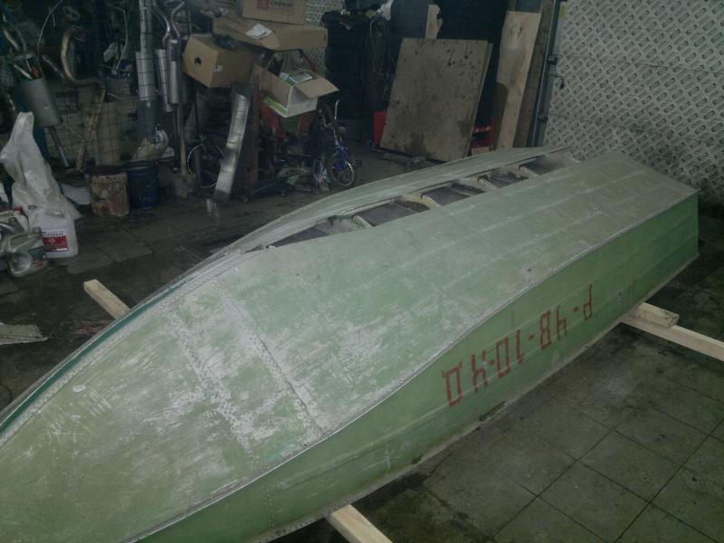

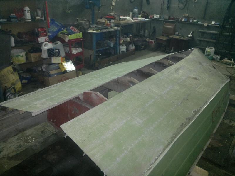

Меньше и меньше от лодки остается. По сравнению с прогом лодка очень хлипкая, метал тонкий мягкий, клепки тоже очень тонкие, не мерил но кажется 3 мм. Хорошо что есть немного амг, меньше мучений. Еще немного порезал, укоротил корму на 10 см.

Нормально, как нибудь отбрыкаемся. Борта порезать не успел, только дно. У меня друган-сварщик с 21го в отпуске, надо за отпуск все сварить. Пока он на пластинках-образцах проволоку подбирает и режимы сварки. Может все таки лыжу 30 см. сделать, хоть везде где нашел и сказано что для таких размеров будет в самый раз 25, но все равно сомневаюсь.

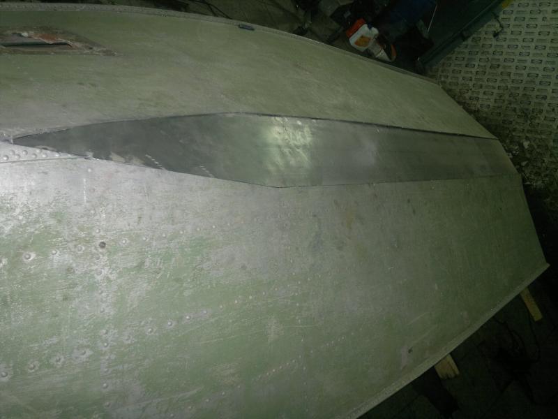

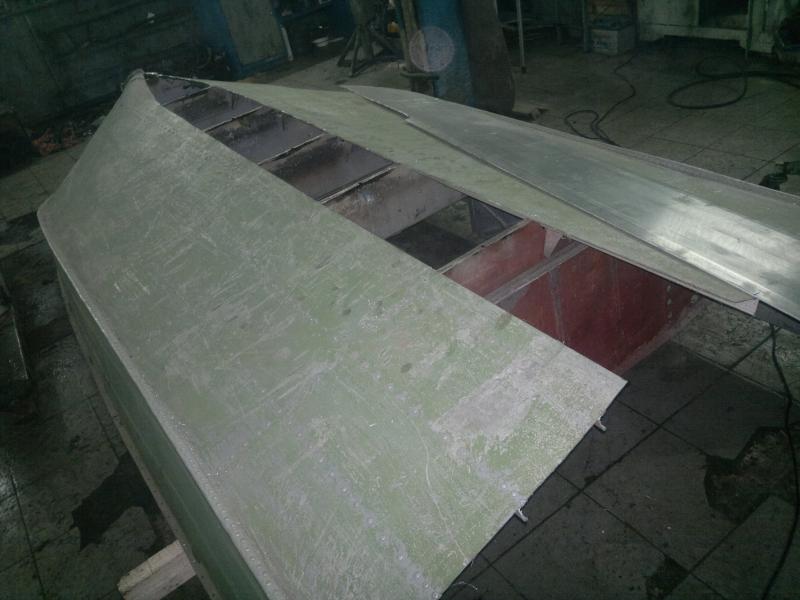

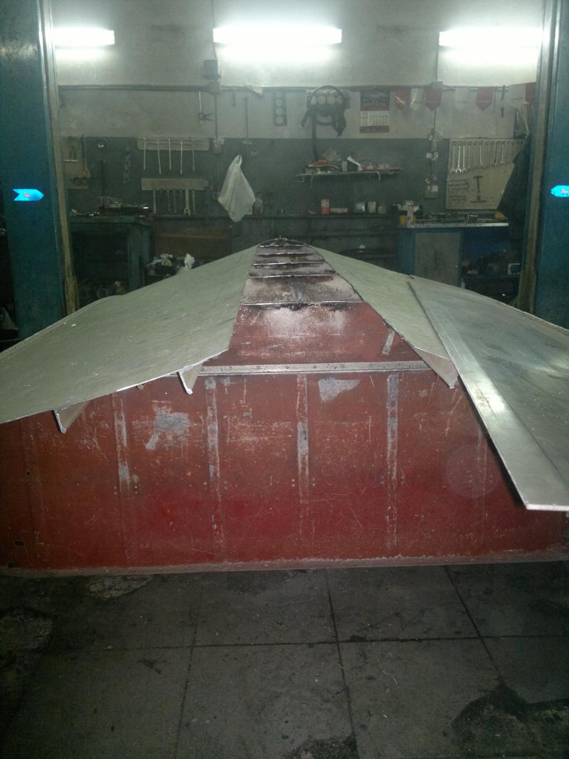

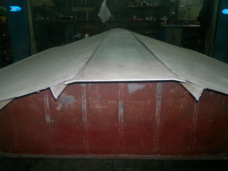

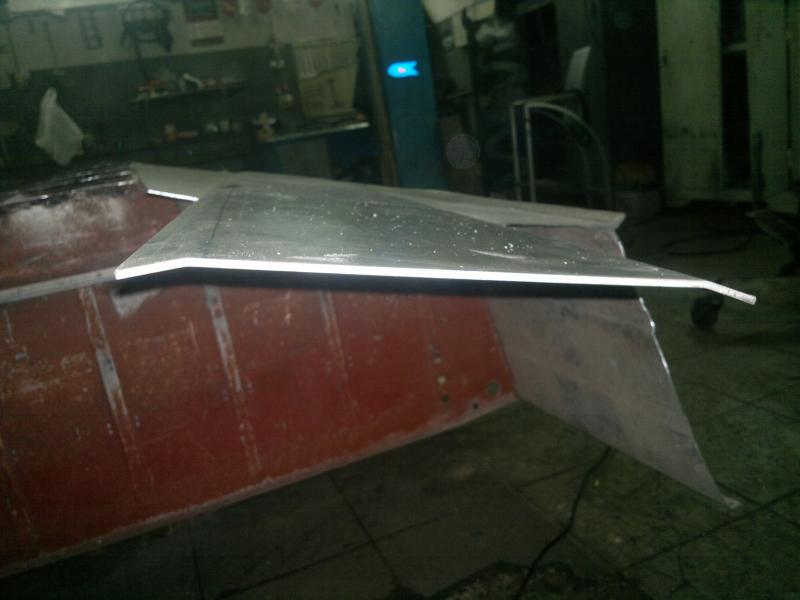

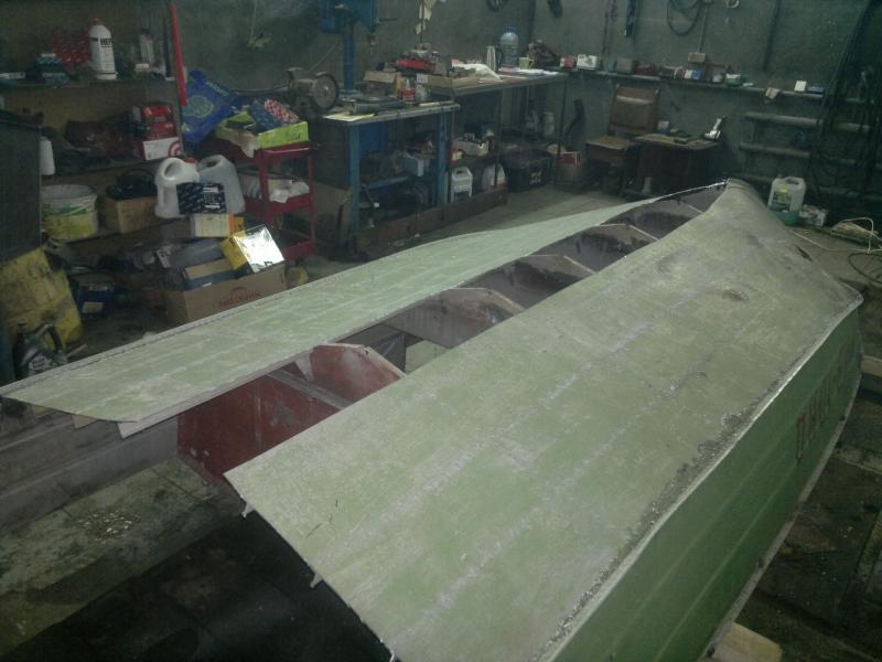

Привезли и согнули алюминий. Лыжу по краям согнул сразу под 14 градусов. Подрезал и перегнул шпангоуты.
1 354
Шпангоуты на самом деле оказались АМГешными, мягкие, но все равно перед гибкой обработал перометром (мылом) и прогрел горелкой. Вставил лыжу под обшивку, вошла плотно. Решил лыжу не только приварить но и проклепать рядок, пусть будет. Пока просверлил и соединил болтиками.
1 354

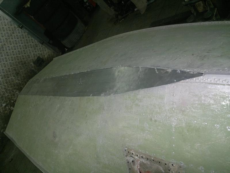

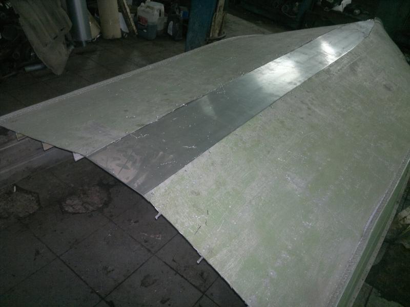

Размечал как уже писал лазером, поэтому лыжа получилась немного конусом, разница 10 мм.
Telenkov сказал(а):
Размечал как уже
Я думал , ты её ступенькой сделаешь и не будешь до форштевня доводить . Так на рибах иногда делают , ну типа поперечного реданчика получается при очень мощном моте , который повезёт эту кильватость на пятке .
А лыжу длинной во всю лодку не будет волной долбить на глиссере ?
1 354
Да хрен его знает, может и будет. Много инфы перелопатил, нигде не чего конкретного. Вариантов лыжи полно. Делаю как раз под отностельно слабый мотор, 30 л.с.. Ну чтож, буду первым, на чьих то ошибках надо учится, а может не ошибках.
912
Лёш, а почему лыжа под днище заведенА, а не сверху?... логически нагрузка на лыжу будет пытаться "выдавить" её внутрь корпуса, а если б была "в наклАдку", то ИМХО и потОк воды б не "втыкался" в стык, и наверное было б покрепче... ну я наверное так бы сделал :pardon:
з.ы. или ты принял такое решение из-за геморроя со стыком в районе форштевня? :?
1 354
Я вообще её планировал сделать плоскую и просто приварить, а уже потом решил что мне не чего не стоит завести края под борта и проклепать по краю, так будет надежней. В общем я её уже приварил, но загиб еще не проклепал. По сварке, варится днепр в общем не плохо, но коробит его ужасно, несколько раз резал участками и снова варил. Метал очень тонкий а на бортах еще тоньше, получилось не так идеально как хотел, по этому дальше буду варить конструкции отдельно и клепать их к лодке, чтоб по прямей было. После сварки, как уже говорилось, не надо трогать дюраль чем дольше тем лучше, если начинали стучать-править сразу после сварки можно сказать по горячему то часто появлялись трещины. Оставили на сутки лодку в покое, потом молотили-выпрямляли довольно сильно, сварка стоит мертво и нечего не лопается. Еще наблюдение, дюраль трещит когда он не может (или его что то держит, например стригера и шпангоуты) после сварки с ёжится, лопается обычно по последнему горячему шву, потому что эластичность ни какая . Но если у него есть свободный ход то он нормально остынет и через сутки будет довольно крепкий.
