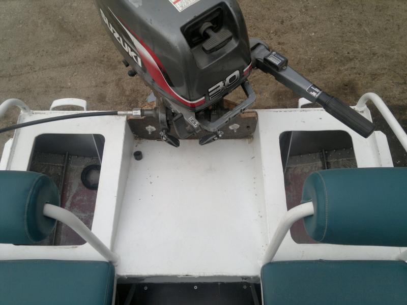

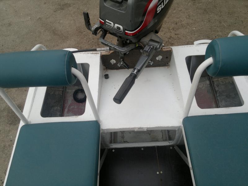

Руль будет, но я также просчитывал возможность управлять румпелем. Во все задуманные размеры вроде попал, ни чего не задевает все поворачивается.
мне кажется спинкой руку можно сломать? в крайнем положении мотора, что влево\что вправо..рука держащая румпель из-за дуги спинки идет на излом?! или просто сбоку так кажется..
да и перчатки всеж одевай...не гоже руки в зазубринах иметь.. :jokingly:

мне кажется спинкой руку можно сломать? в крайнем положении мотора, что влево\что вправо..рука из-за дуги спинки идет на излом?!
Каким образом можно сломать? Ты что под румпелем не ходил? А если ходил, у тебя что рука сломана?
Я похоже тупею. Извиняюсь обо что можно руку зазубрить? В зоне поворота румпеля только трубки, они круглые, до правой спинки румпель вообще не доходит, мотор упирается в ограничитель поворота, от левой он проходит с нормальным зазором. Но все равно спасибо, руку беречь буду. Знать бы еще конкретно от чего.

ходил. аж раз зашивали кисть. спинки на заднем диване.то у меня не было. я просто не пойму как управлять румпелем...рука будет через спинку перекинута?
у тебя на фото руки в заживших зазубринах. :pardon:
1 354
Re: Выкройки на катер
Пардон. Ты просто пропорции не разглядел. Этот валик чуть выше поясницы, поэтому плечевой пояс абсолютно свободен. Надо будет фотку сделать.

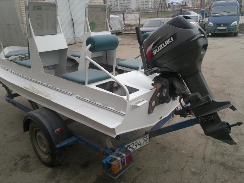

Мне если честно по хрен от чего троса, лишь бы нужного размера и дешево, а лучше бесплатно. Руки зачесались повесил мотор. Переставил с тачки на прицеп, без подгонки не обошлось. Да когдаж они баллоны сделают??? Тошняк.

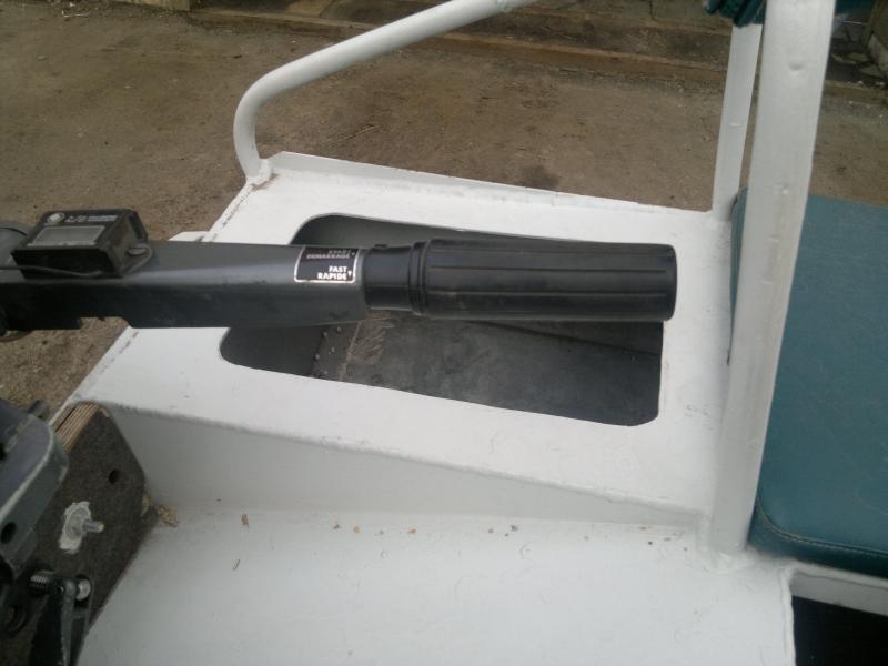

Вот фото хода румпеля, и зазоров до спинки.

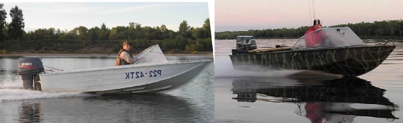

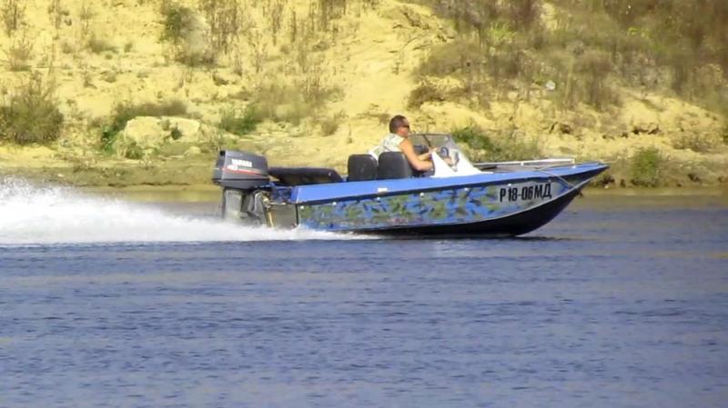

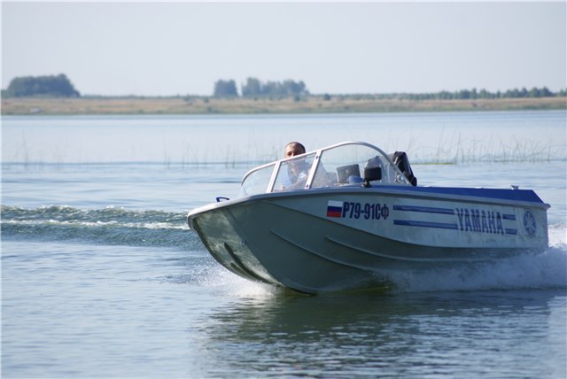

Лёш, помнишь эти фото Южанки с самодельными реданами?
Днепр ведёт себя так же как на правом фото :yes:
У Оки-4 дефлекторы работают так:
Вот лодка Бориса(Борисыч)
Вот ещё наглядно:
Площадь лыжи даст тебе несомненный плюс в грузоподъёмности, но оставшееся днище(у транца) всё равно будет замываться, а установив две пары "наружных" дефлекторов(сняв размеры с Оки и в % перенеся на Днепр), ты отсечёшь лишний поток от днища и получишь хороший прирост в скорости и управляемости :yes:

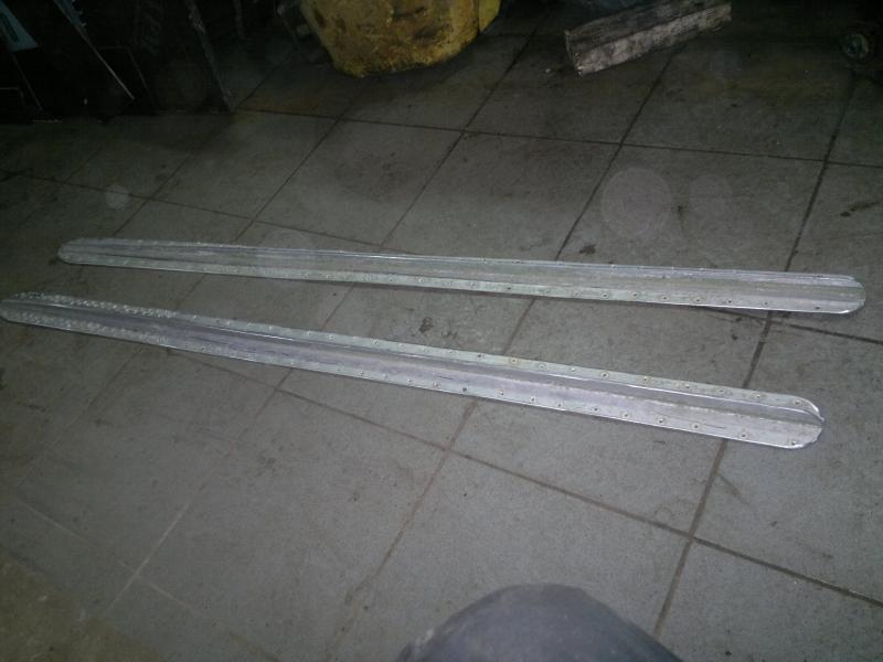

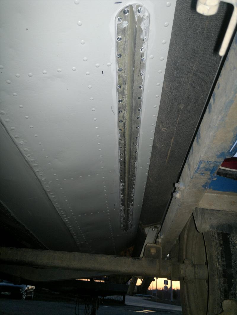

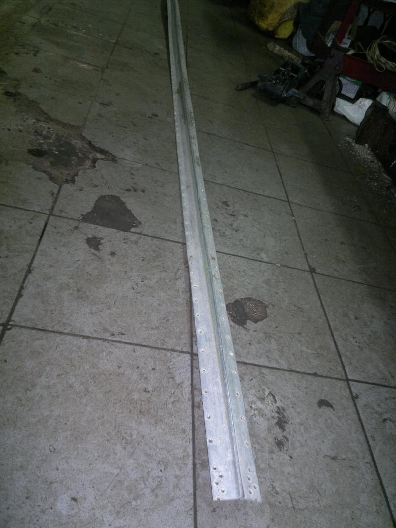

Не то чтоб сдался. Днище у днепра слабое, думал усилить, не усилить. а тут двух зайцев убью. Я немного, по одному небольшому реданчику на борт. Тридцатка вытянет, он получился не тяжелей моего пластикового риба, а он полтийник ходил. Киль от днепра на это дело использую. Он кстати мягкий, ни хрена не дюраль. сейчас надо с местом определиться, чтоб максимально на пользу пошло.
1 354

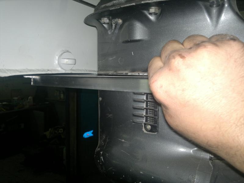

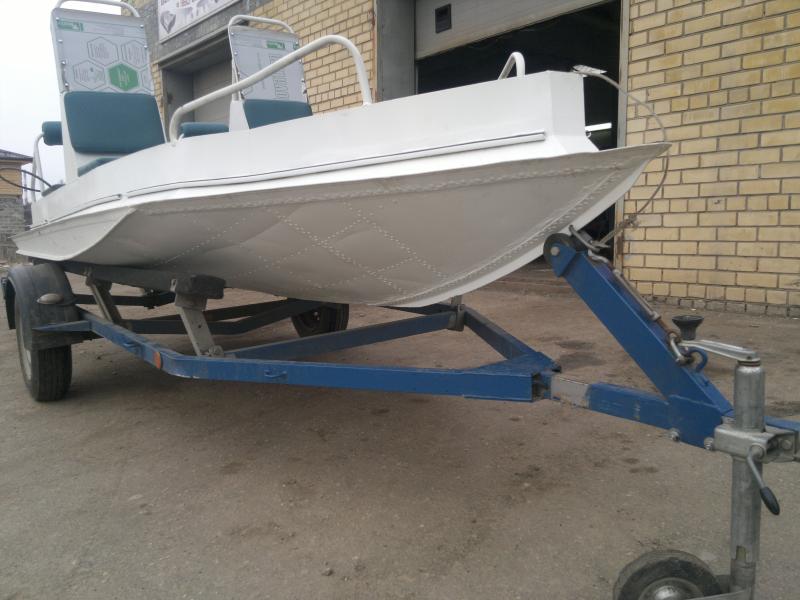

Прихреначил, ни снимая с прицепа. Пока на саморезы с герметиком, завтра приклепаю. "реданы" получились по 1.5 метра. до транца не доходят 25 см.
