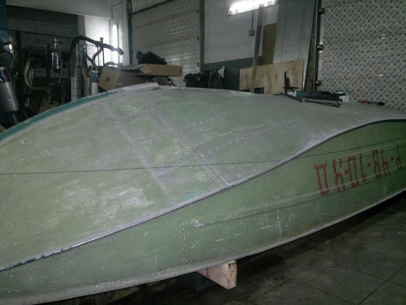

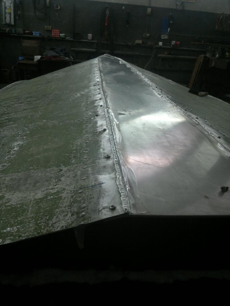

По сварке, варится днепр в общем не плохо, но коробит его ужасно,
Давай дам тебе ещё совет по сварке геморойных участков ......
Чтобы меньше коробило ....
1, Если есть возможность , то лучше всего отбортовать края листов перед сваркой ... Ну хотя бы отогни края листов , под прямым углом и вари уже как бы торец состыкованных листов , а не в стык по плоскости . Отгиб иногда достаточно сделать 3-5 мм . При сварке этот отгиб можно " разогнать " почти в ноль . Не знаю понятно объяснил ???
По любому , попробуй на кусочках сначала . Набитой рукой даже красиво получается иногда ..
2, Обязательно прихватывай листы перед сваркой !!! Чем чаще , тем лучше . Между прихватками 1-1,5 см. , знаю что геморно , но так надо .
3, Не вари сплошным швом сразу весь шов !!! Вари его кусочками по 2-4 см . в шахматном порядке ( желательно с двух сторон по переменно ) и обязательно всё время в разные стороны .
И почаще надо давать полностью остыть всем швам .
Это общие Ц У. для тех мест , где никак иначе шов не спрячешь .
А ваще правильно мыслишь , сначала собираются мелкие детали в крупные и финальный шов стараются приурочить где нибудь не на виду и по отбортовке .
1 354
Re: Выкройки на катер

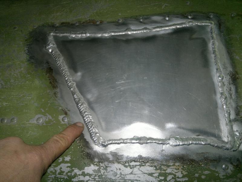

А что пораньше с советом не мог? Я сам уже до этого додумался, после того как с заплаткой затрахался, но было поздно. Тоже пришел к выводу что на плоскостях, чтоб метал после остывания не тянуло, надо немного края загибать, после остывания его будет не рвать а просто разгибать.

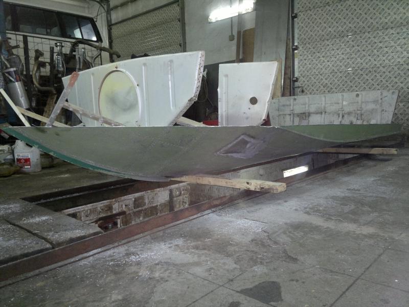

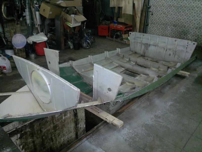

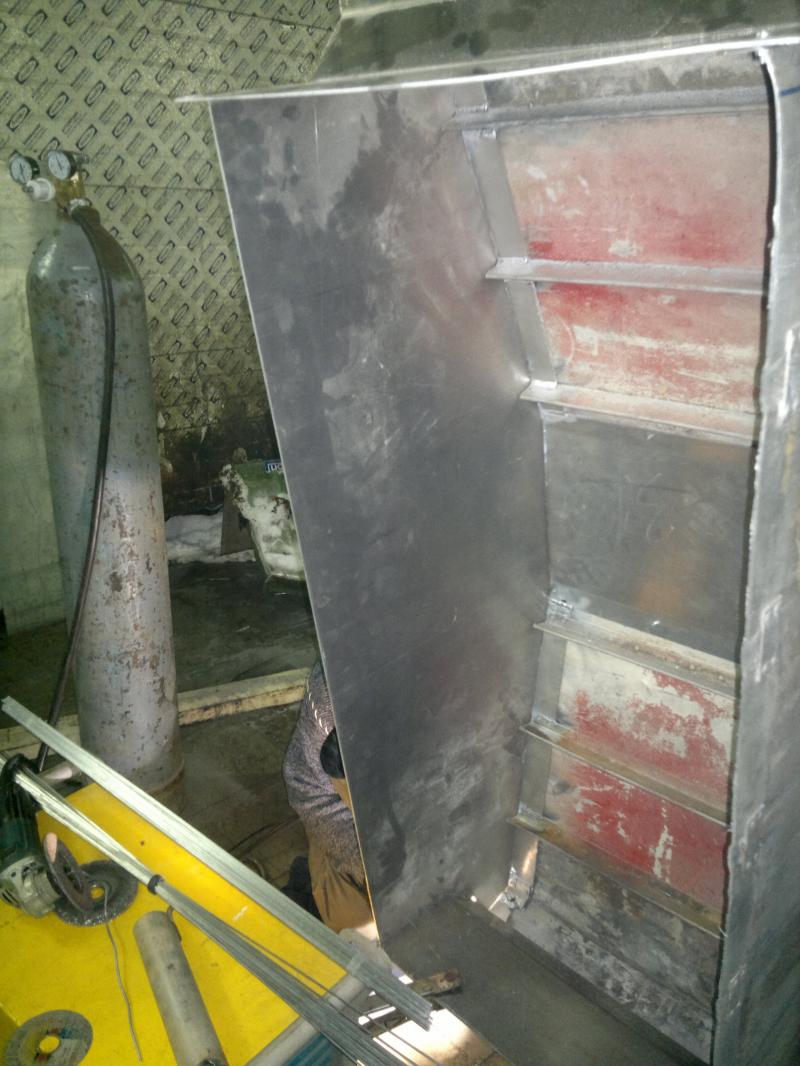

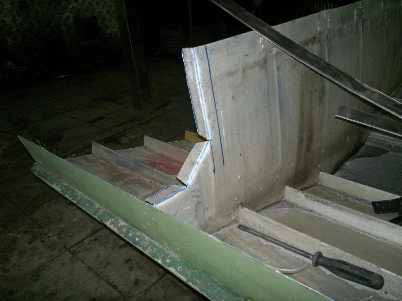

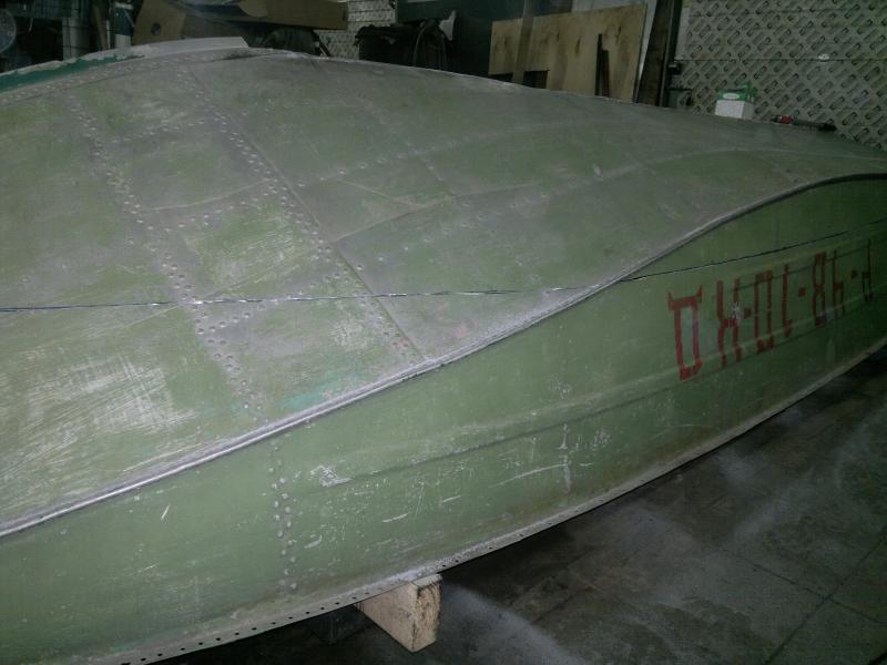

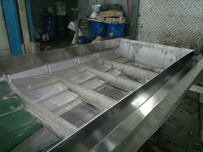

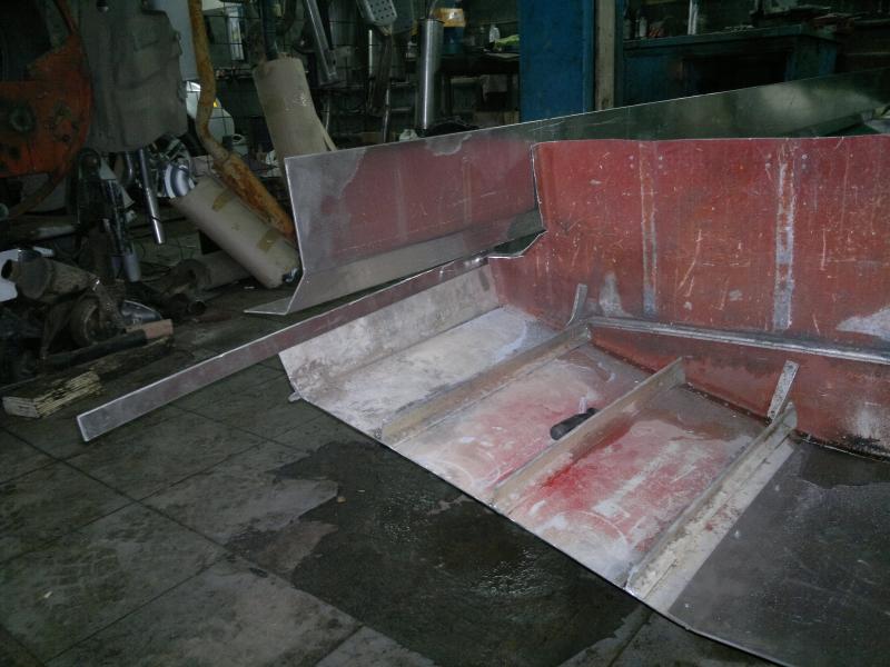

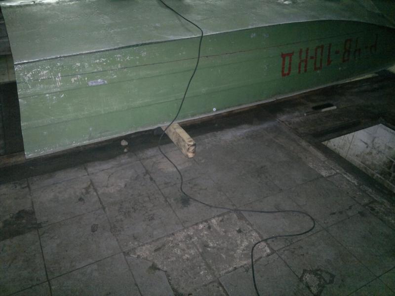

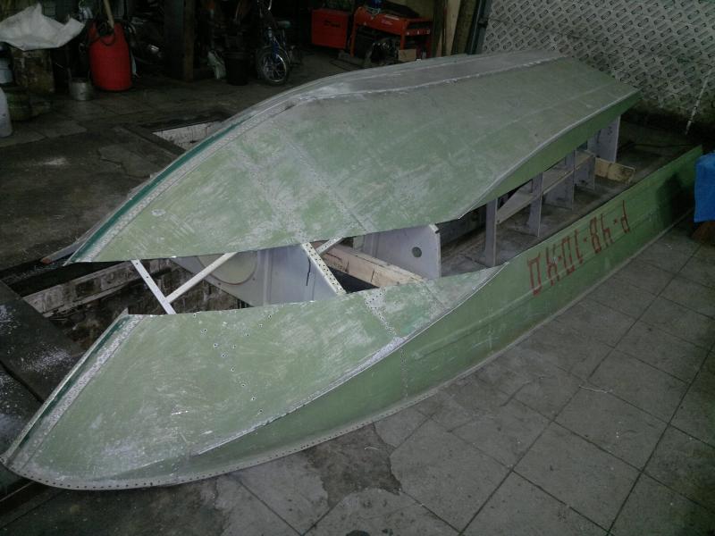

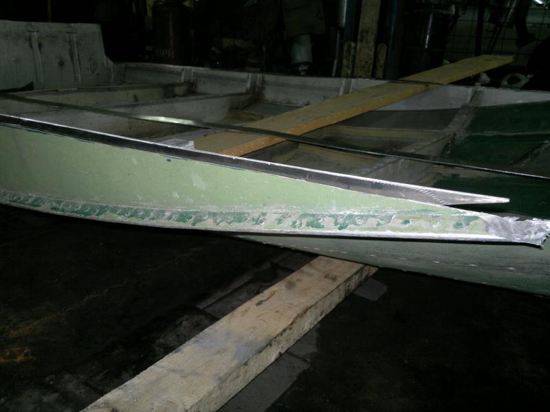

У берите от экранов Днепроводов. Разметил и отрезал борта. пока только наружную обшивку. Разбираю аккуратно, режу только где необходимо резать, где можно от сверлить, от сверливаю. детали могут пригодится.

Адмирал сказал(а):
Ты сам не лучше.

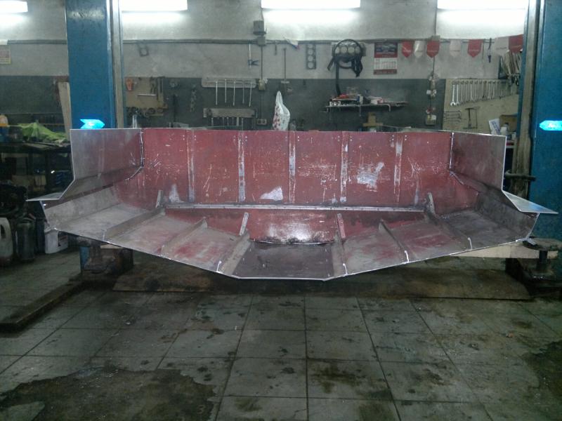

Сейчас у кого то глаз задергается. Ради этого куска днища с набором и покупалась лодка. Передние и задние перегородки совсем срезаться не будут, они будут встроены в конструкцию. Может показаться что я слишком много срезал, по факту борта будут даже выше чем были, я срезал 35 см а баллоны будут 40 см диаметром.

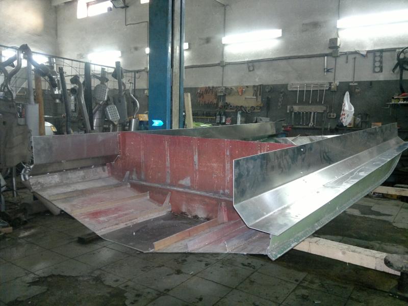

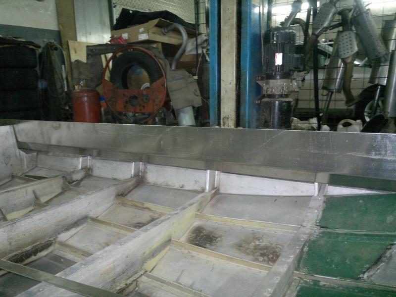

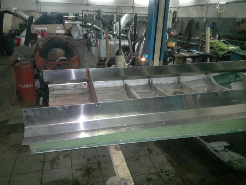

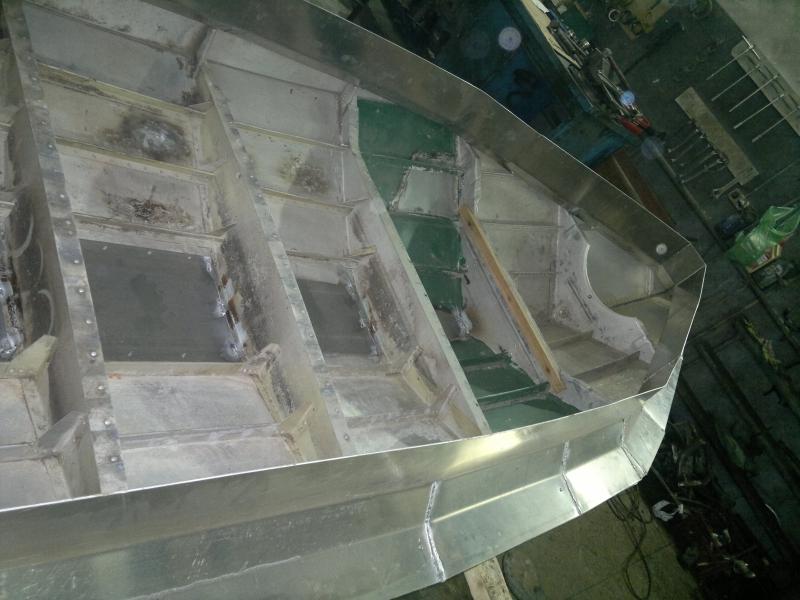

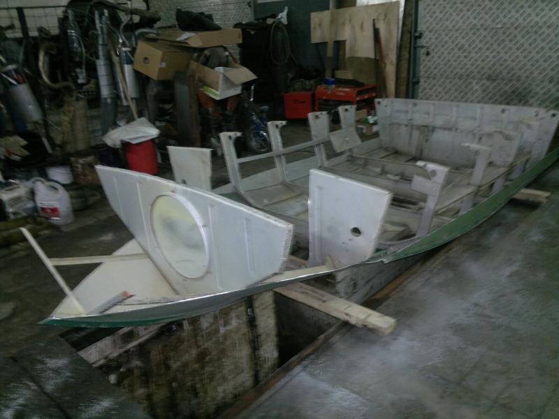

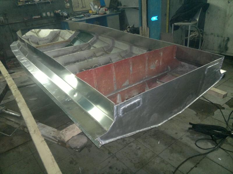

Время катастрофически не хватает, через двадцать дней дело к весне пойдет а у меня только начало. Еще немного порезал и позагибал. Как и говорили в нутри у днепра все перегородки АМГешные, гнутся чудесно без нагрева.
1 354

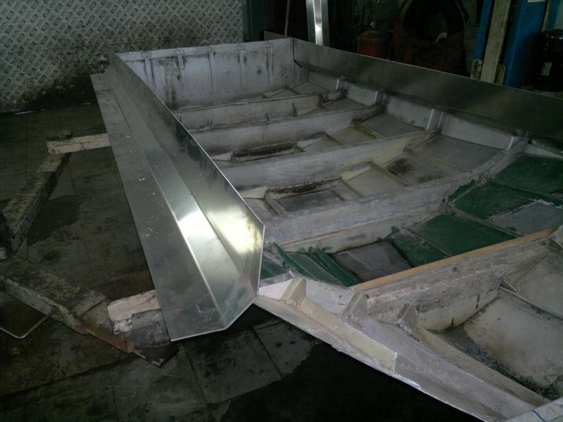

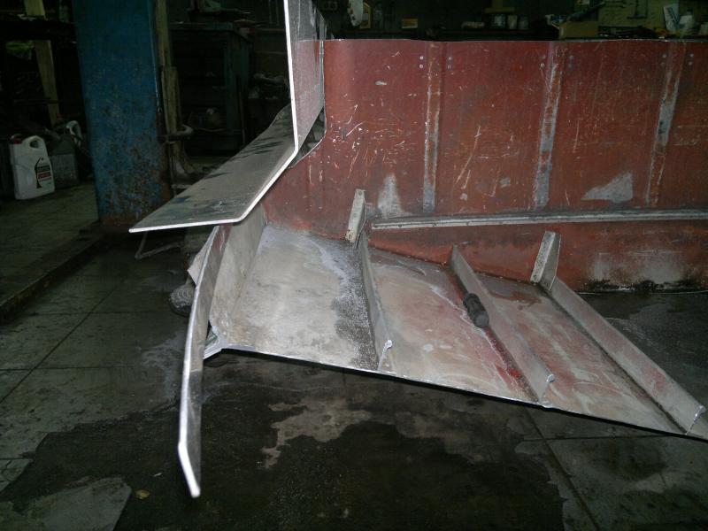

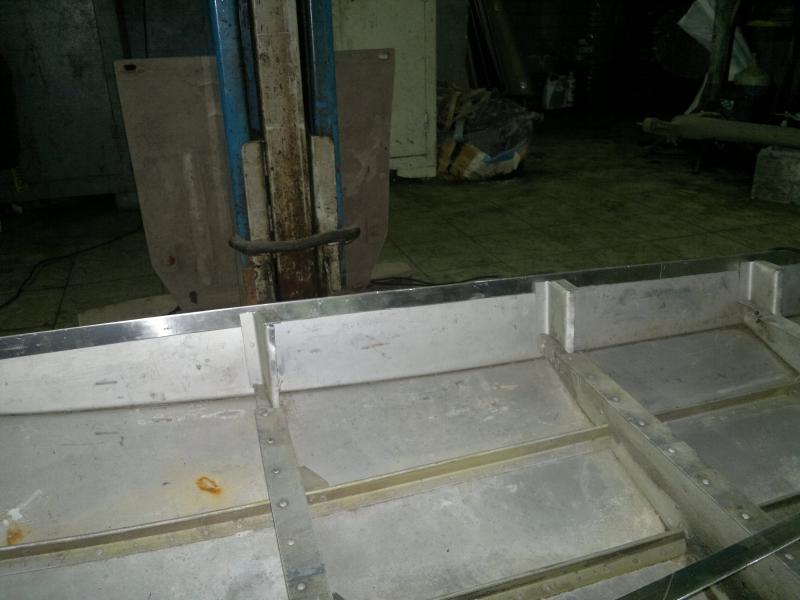

Вырезал и подогнал пластины которые будут привариваться к ложементам под баллоны, потом клепаться к борту. До конца пока не встали, надо еще высверлить пару клепок, мешают.
1 354
Положил для наглядности ложементы, они также будут клепаться к загнутым краям поперечного набора. Теперь более менее понятно как что будет.
1 354

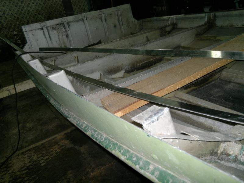

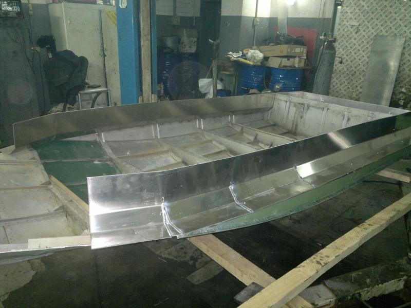

Пришел на работу пораньше, привинтил пластины к бортам, ложементы начал прикручивать. Дальше надо надрезать нижнюю полку и гнуть по борту.

Ну вот теперь что то на что то похоже!давай дальше!

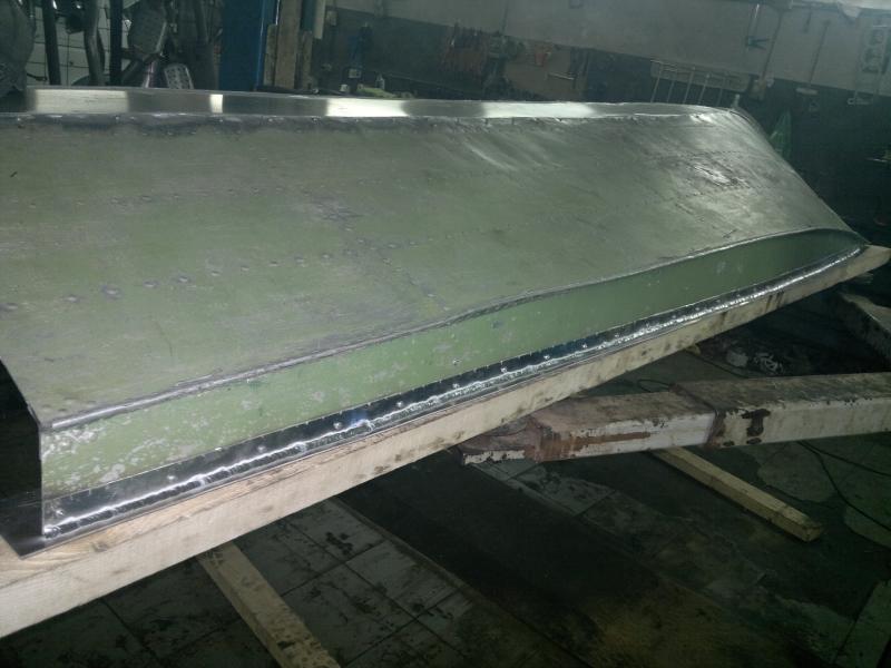

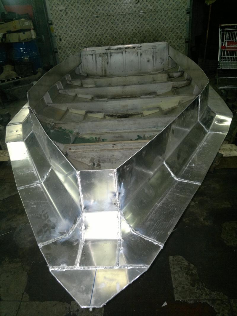

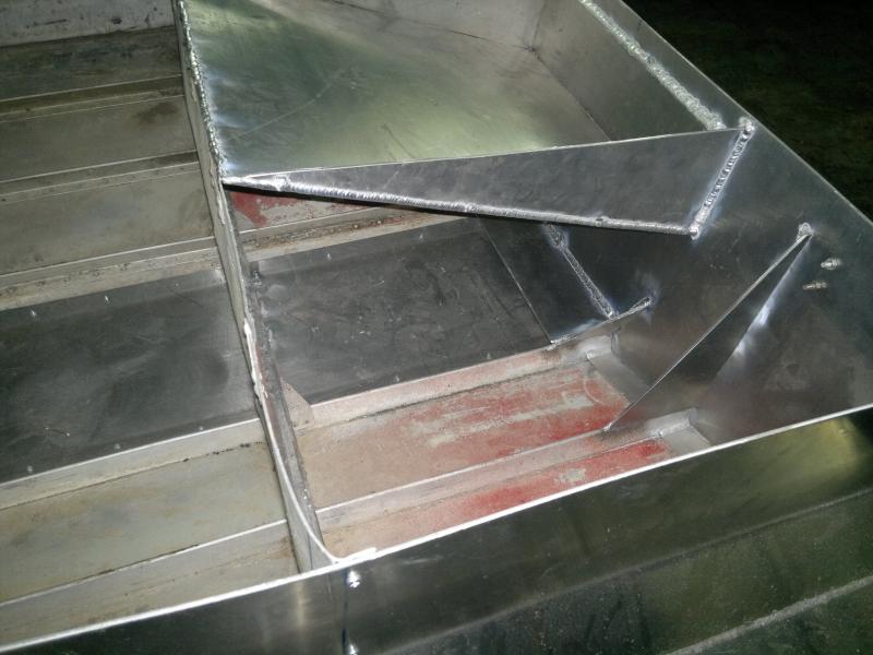

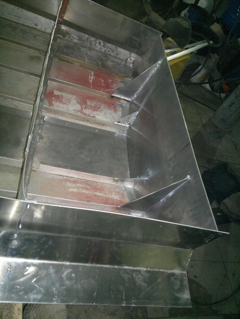

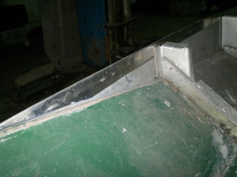

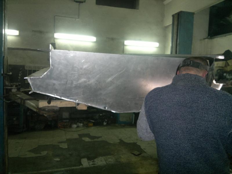

Поварили еще немного. По настоянию сварщика пришлось поставить полоску снаружи борта, варить он не подлезет видите ли а еще мастер.

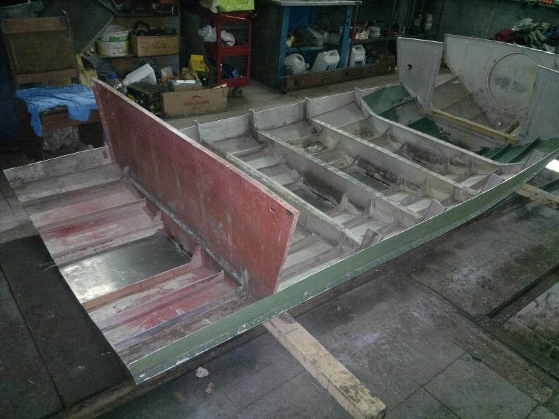

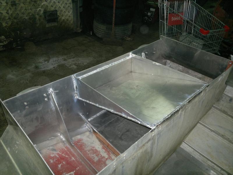

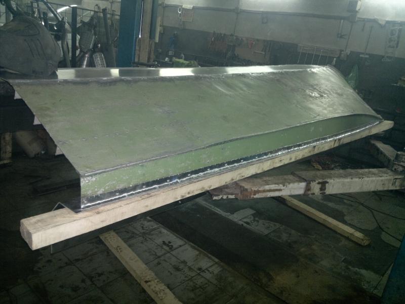

Движется, только медленно. начали варить транец. Сварщик продолжает менять мои проекты под себя.

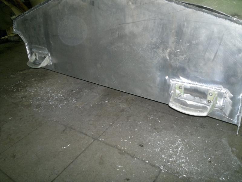

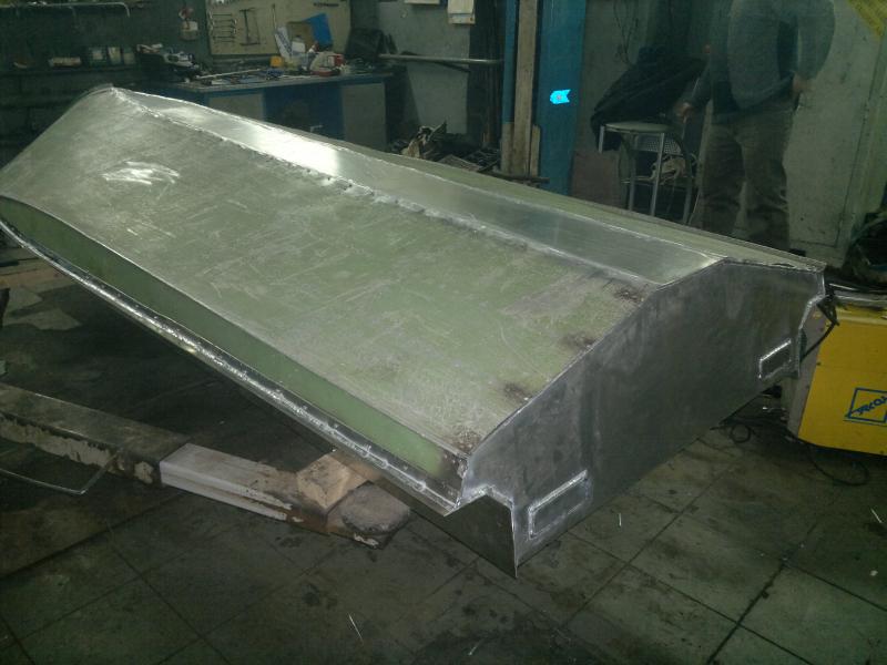

Ручки днепра пригодились

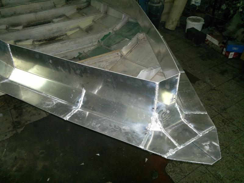

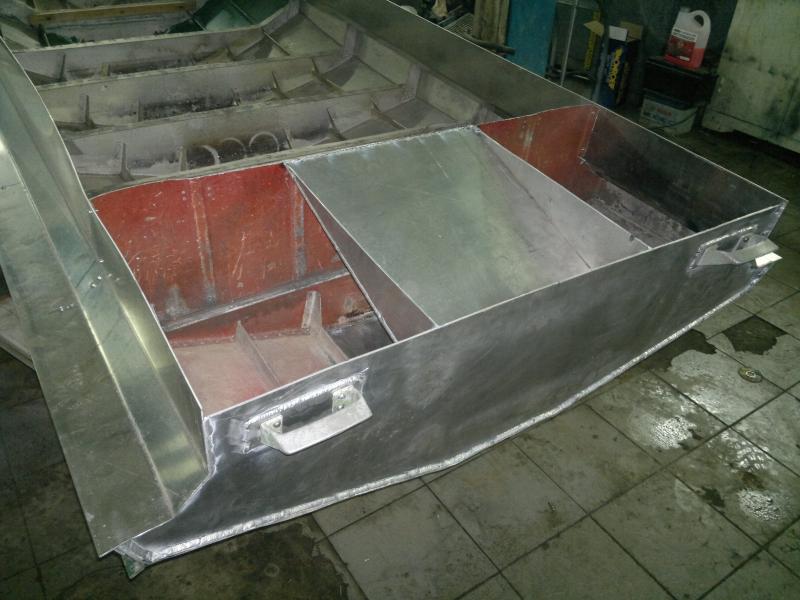

Нос получается каким то острым, но ни чего не поделаешь, баллоны повторяют обводы днища. Может когда будут стоять балоны визуально все изменится.
1 354
Начал делать рецес, сейчас башку ломаю, делать люки или нет. Сами по себе люки в рецесе мне не нравятся, но какие нибудь технологические отверстия делать надо. Со стороны кокпита будет проем для сьемного бака (я для него и полочку внизу транца приварил) но там дыра всего 400х250 мм, кажется маловата для хорошего доступа.
