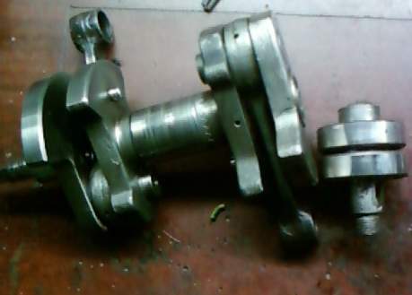

Pilot-by сказал(а):
никогда бы на такое не пошёл(3 кольца).
вот может слегка пыл поубавит.
Неплохо оторвало. Никого не убило в лодке маховиком? Как бы эта фотка не приснилась кошмаром ночью.
156
никого не убило, стартер не дал, но ему харакири сделало.
