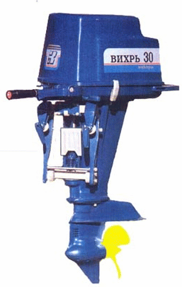

Ага, спасибо за помощь. Еще такой вопрос. В планах ошкурить мотор и выкрасить в темно синий металлик. Есть возможность через знакомого, распечатать наклейки-сводилкми на плоттере чтобы приклеить на колпак. У кого есть файл с рисунком штатной наклейки или чего то подобного киньте пожалуйста...
Что то типа такого, соответственно две боковых, передняя и задняя наклейки...
  • 42,6 КБ Просмотры: 1 261

Мужики, неужели никто не реставрировал свой мотор и не лепил-рисовал чего то подобное???
реставрировал. красил, но наклейки не клеил. нет ничё такого.
а колпак синий мне лично не нравится. белый лучше (только не грязно-белый).
